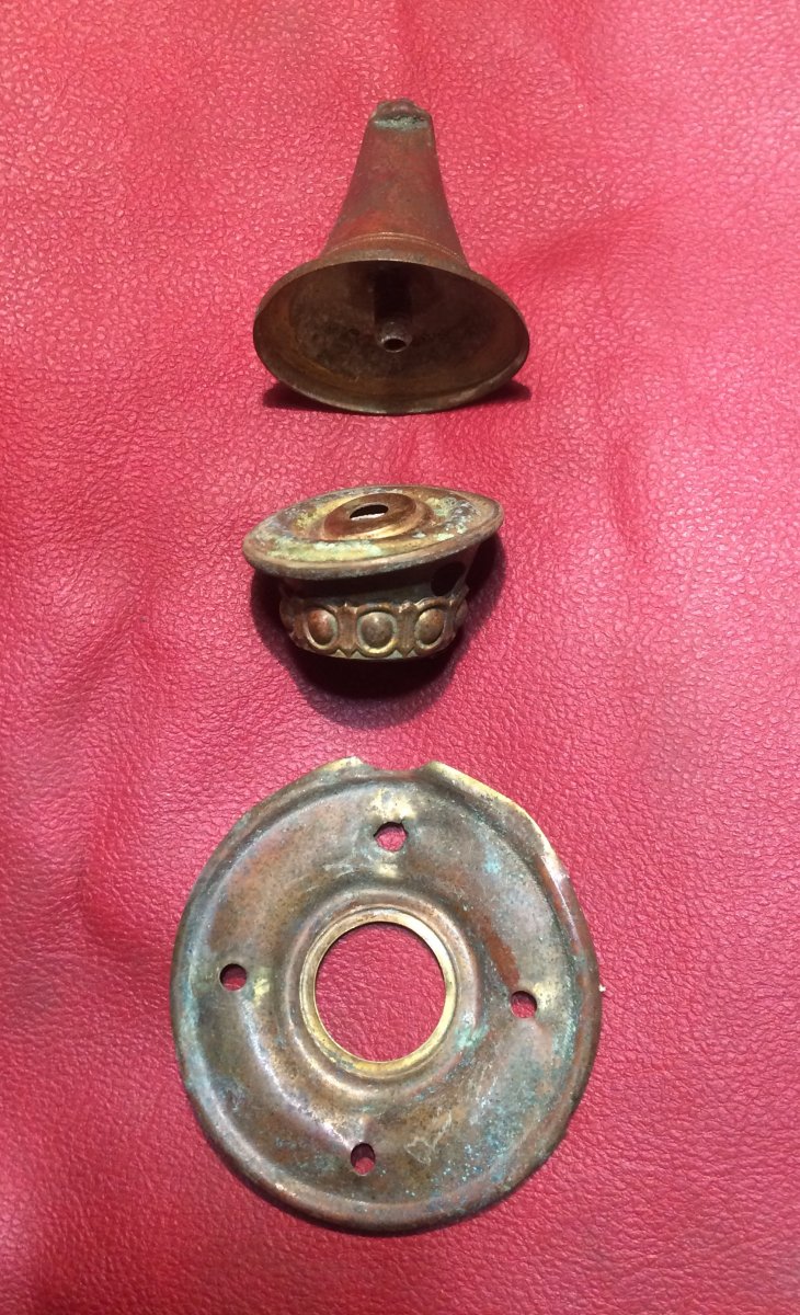

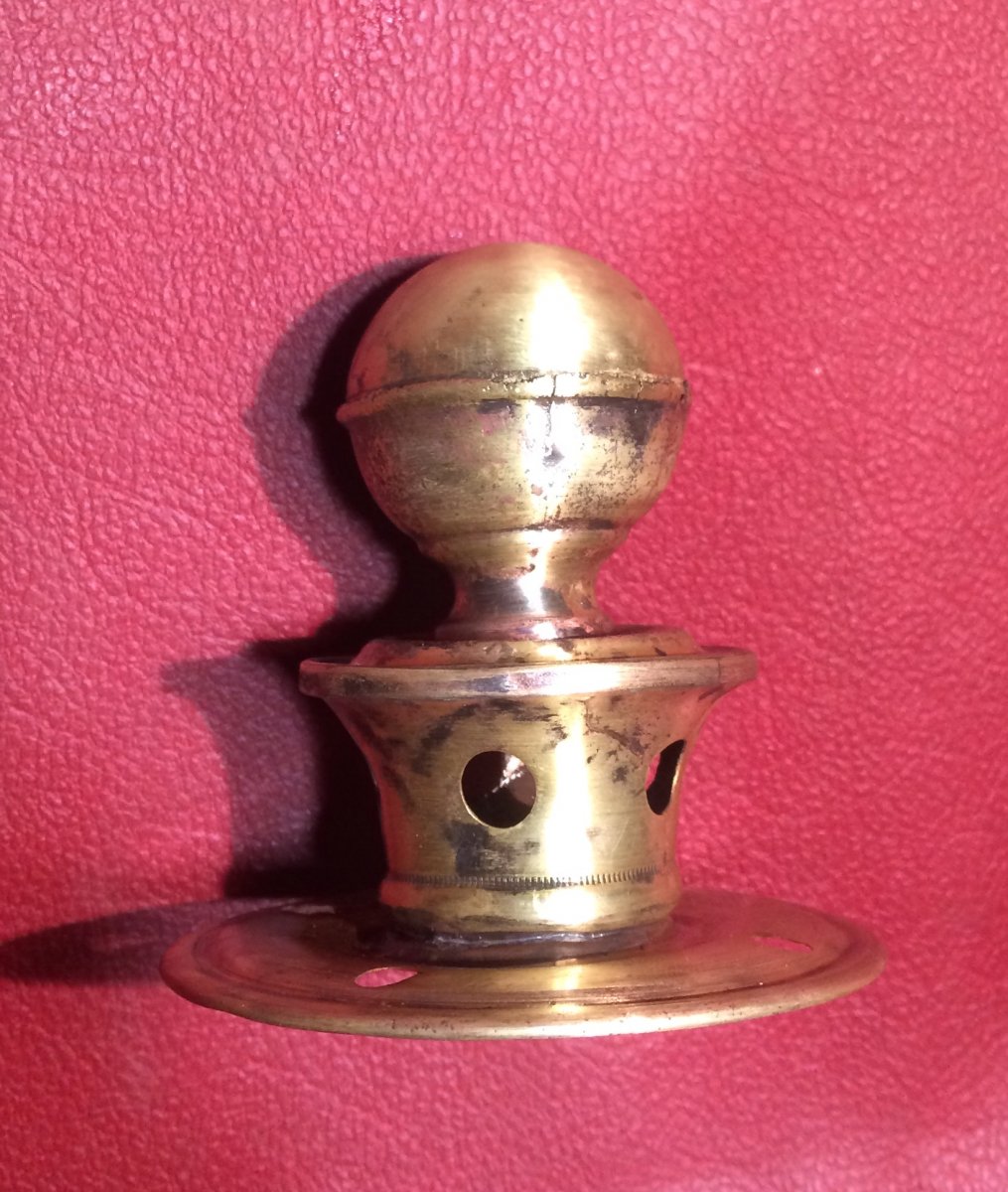

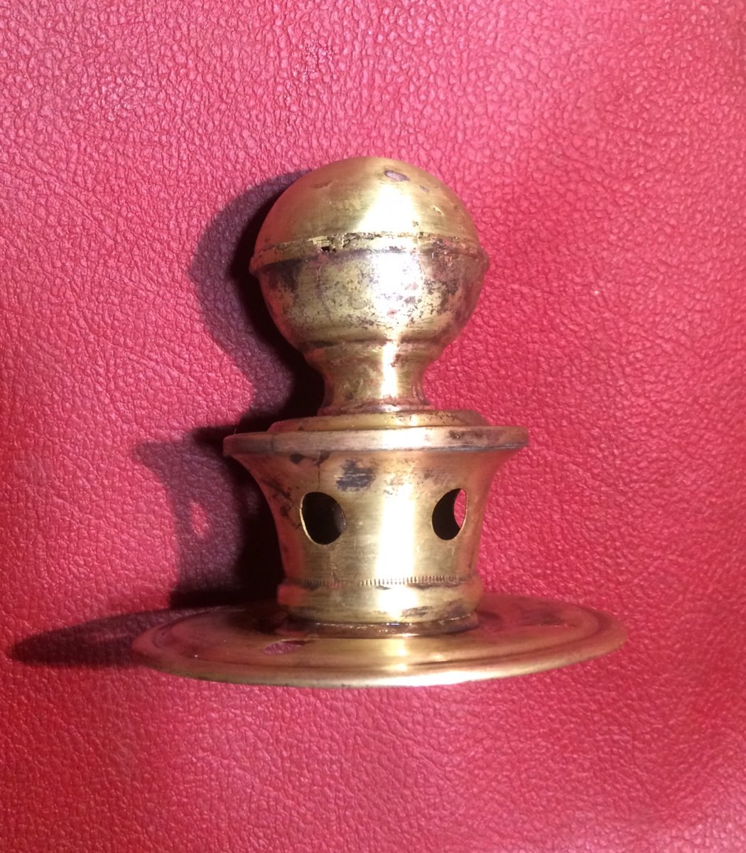

    Єто тот кугель шо на фиолетовом недавно ушел?А с самим креплением кугеля к "шайбе"там как?

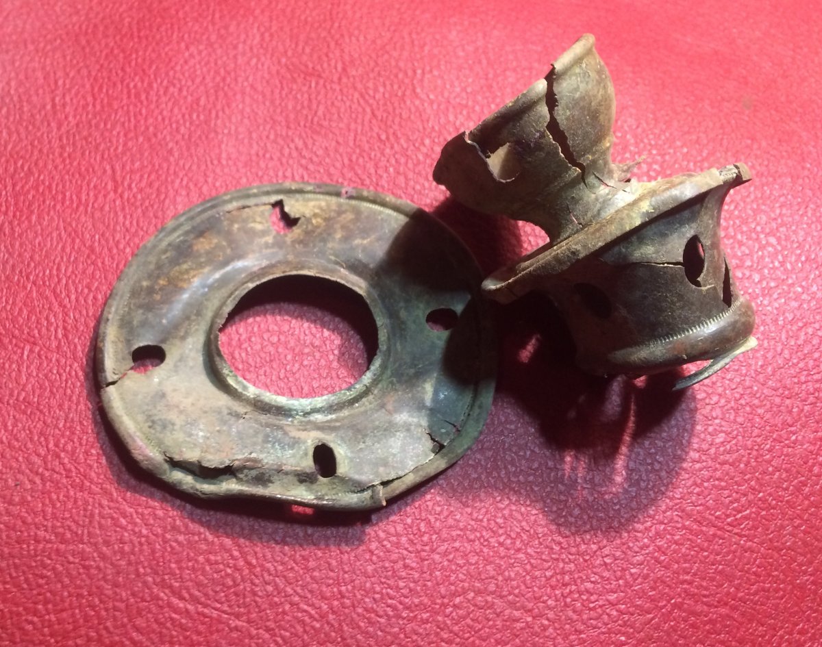

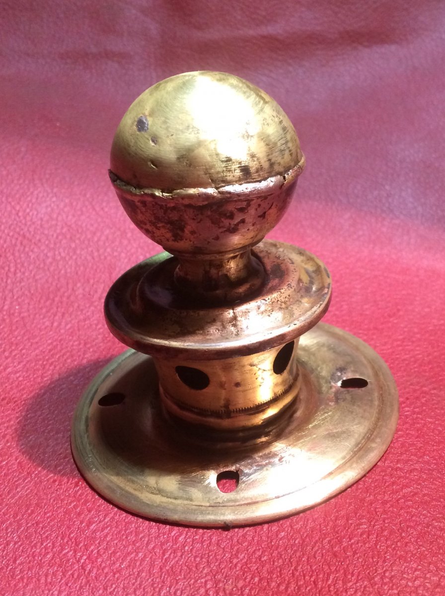

    Так, саме він. Трішки грубовато по ціні, но що поробиш... захотів я кугеля.
    З кріпленням, Ви маєте на увазі нижній фланець. Ну там були тріщини і прогнивший метал, така сама ситуація була і з шайбою. Тріщин було багато по цілому кугелю також. Всі тріщини проляті зсередини. Місця де були втрати - домодельвано тим же ж твердим припоєм.

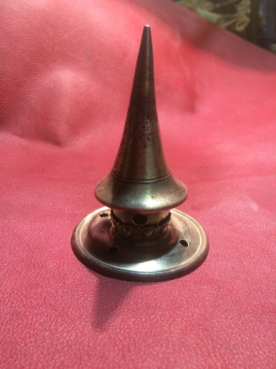

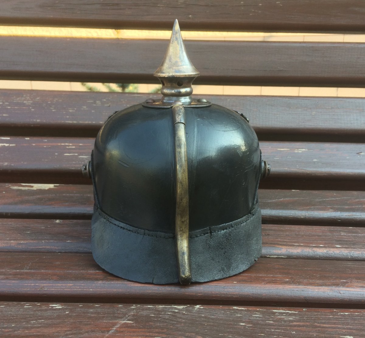

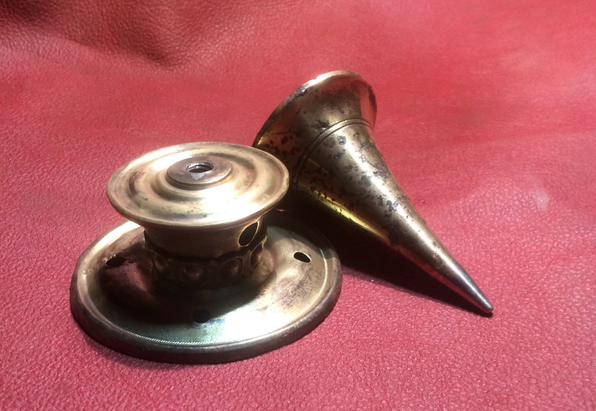

    Привіт. Давно хотів офіцерську піку. Нарешті вдалось купити.
    Стакан та тарілка в дуже хорошому стані, що не можу сказати про саму піку.
    Витягнути вдалось, но кінчика піки практично не було, оскільки метал дуже тоненький і в кінцевому результаті просто почав розлазитись.
    Кінчик все ж таки прийшлось повністю проливати припоєм ( білий припой ріже очі... зараз думаю як це замаскувати )
    Геометря піки практично збереглась, тому в загальному результатом задоволений.

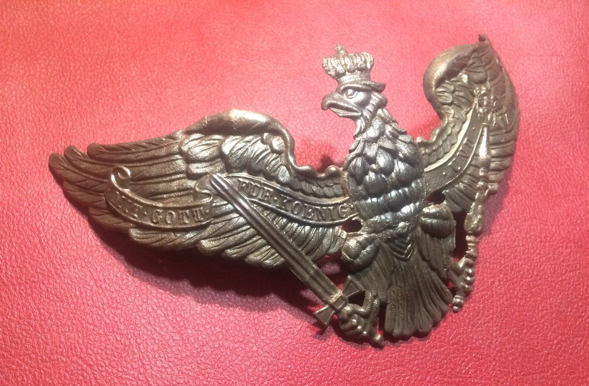

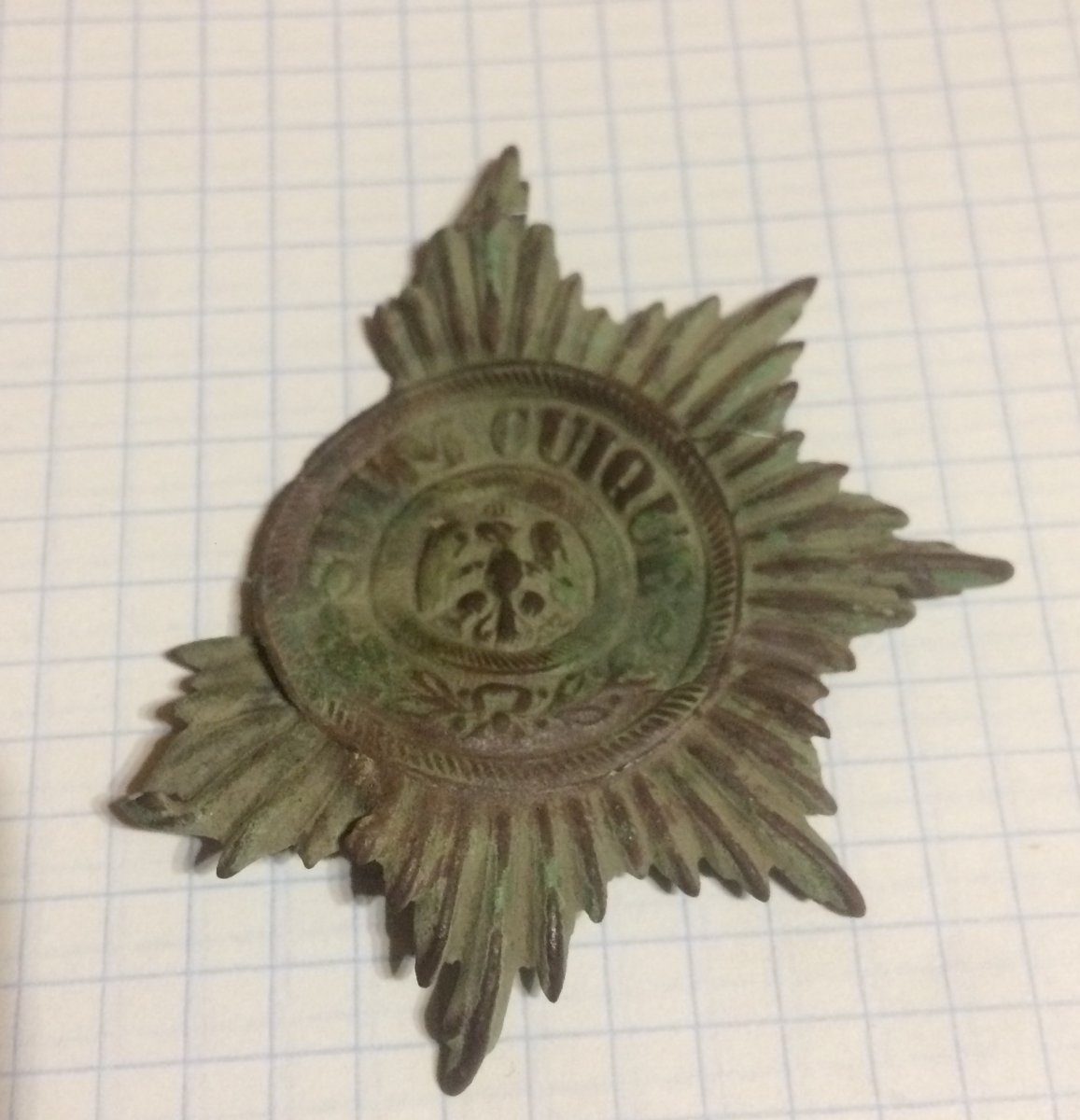

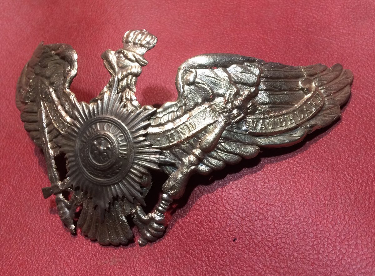

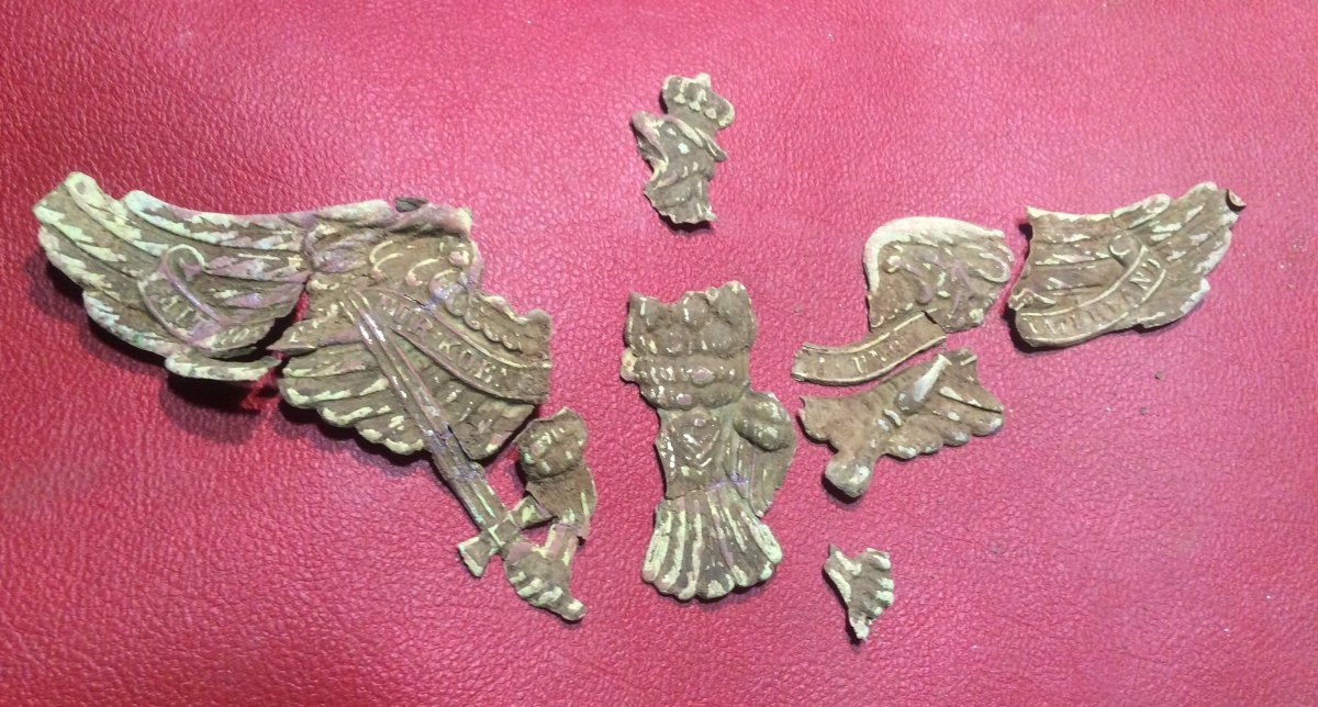

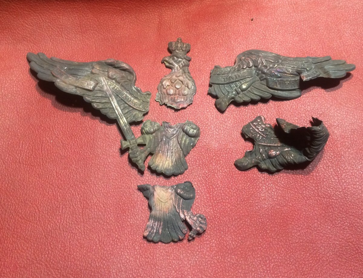

    Привіт. Сезон 2019 з ремонту орлів, вдалось відкрити завершенням довготривалого проекту по збору гвардійської пташки. Тепер залишилось знайти один промінь до накладної зірки.
    Можливо в когось є фрагменти на зірку?? Готовий купити.
    З орлом прийшлось попрацювати... зібраний з фрагментів 5- ти окремих кокард. Но повезло, що по типу чекану усі фрагменти практично збігаються, і без ретельного розглядання, досить таки тяжко знайти якісь відмінності.
    До слова. Задумався над покупкою якоїсь серйознішої крацовки, оскільки ручною щіточкою досить таки тяжко без збитків для пластини зняти з неї бруд. Можливо хтось знає де можна за розумну ціну купити великий латунний крацовочний круг??
    БЛК, Yaro990, Ben Gun та 5 іншим подобається це.

    Самому подобається... тільки напрягає одне місце... но думаю в любому випадку підзолочувати орла буду... і цей шовчик вдястяся сховати... в противному випадку, зі слізьми на очах прийдеться малювати.

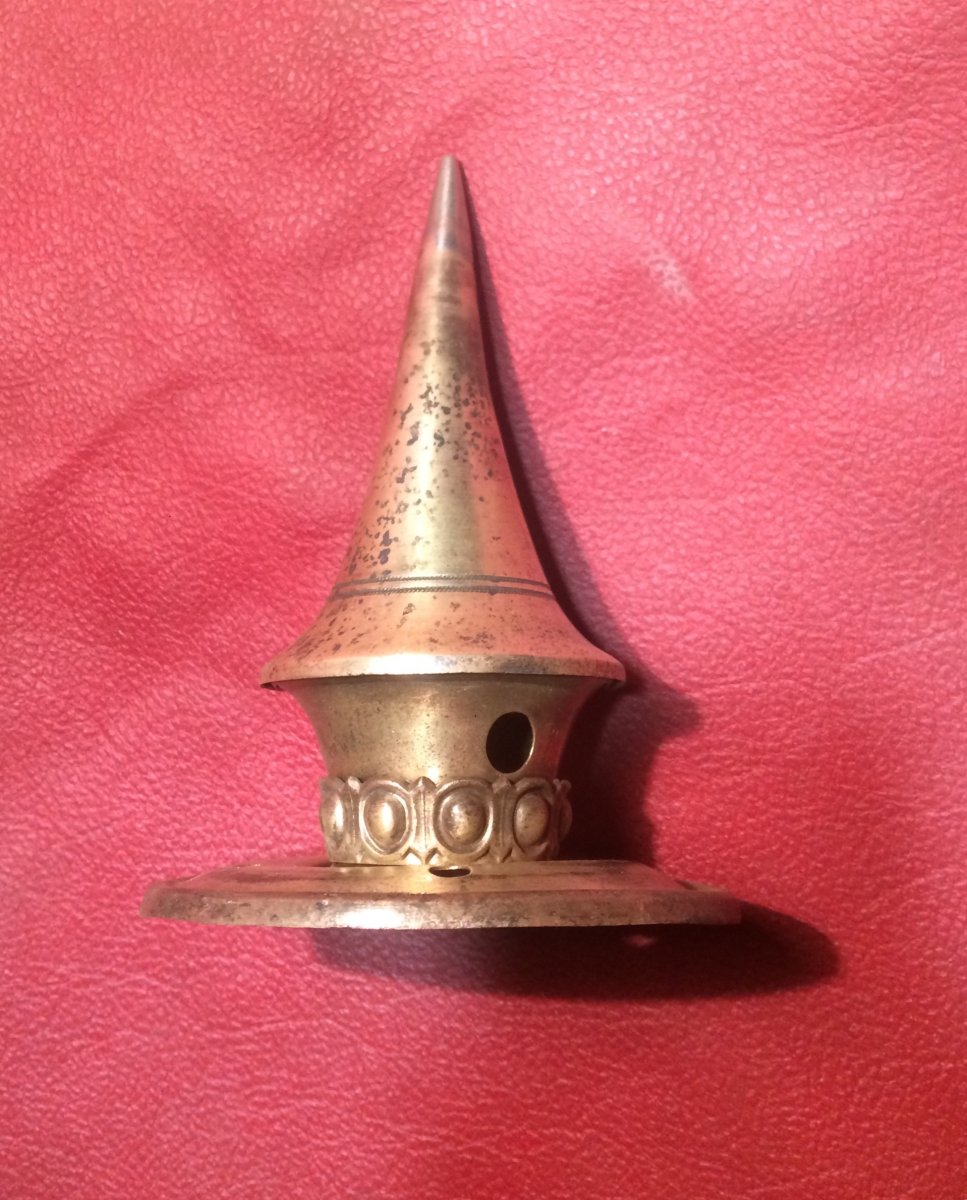

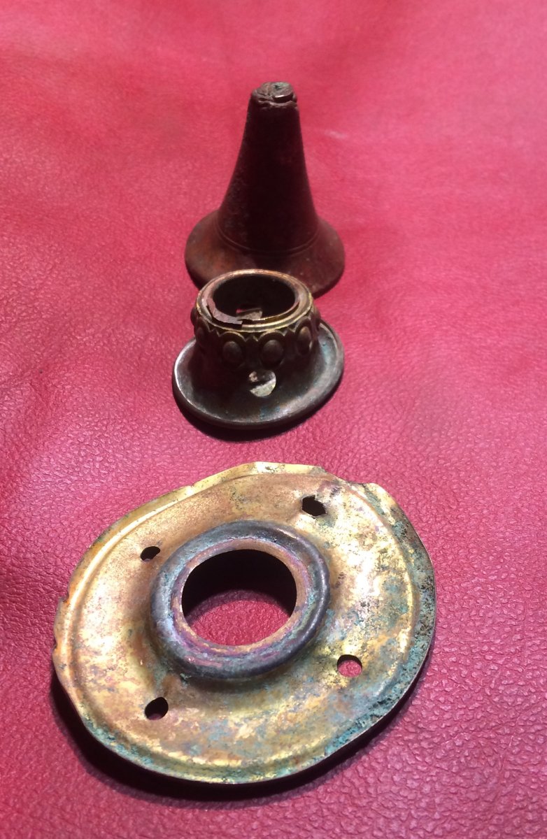

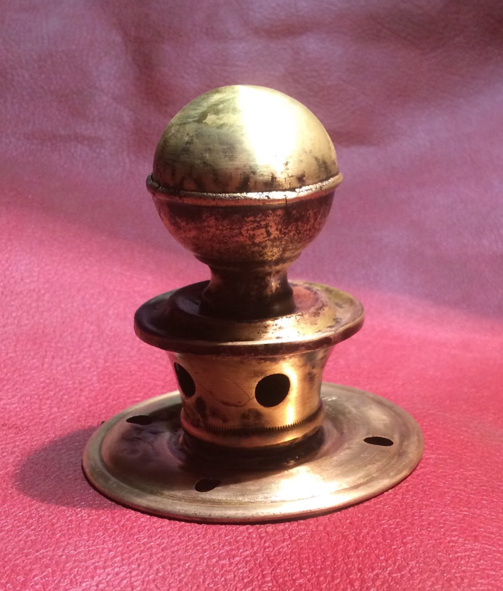

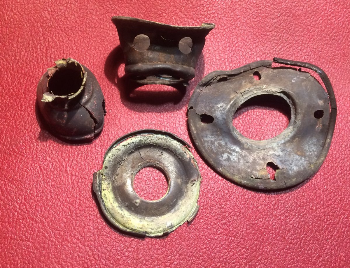

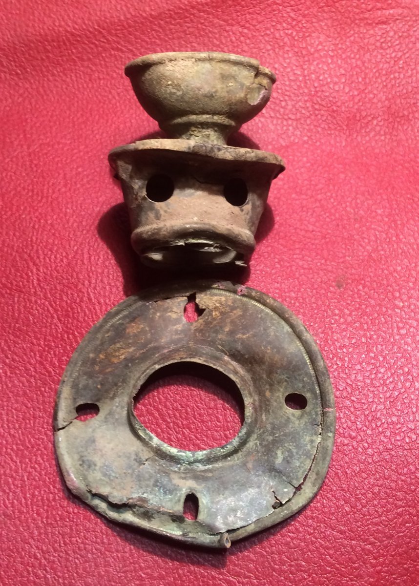

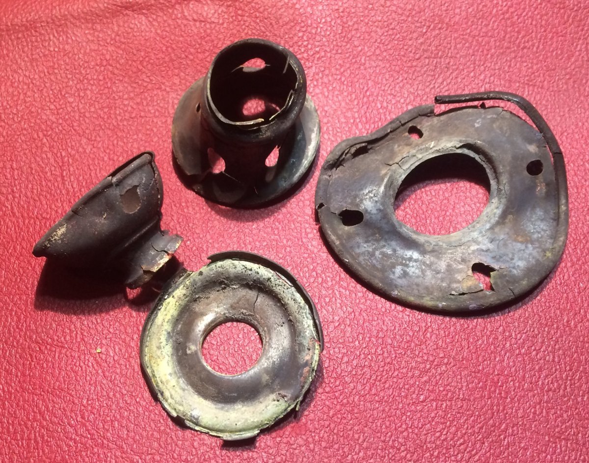

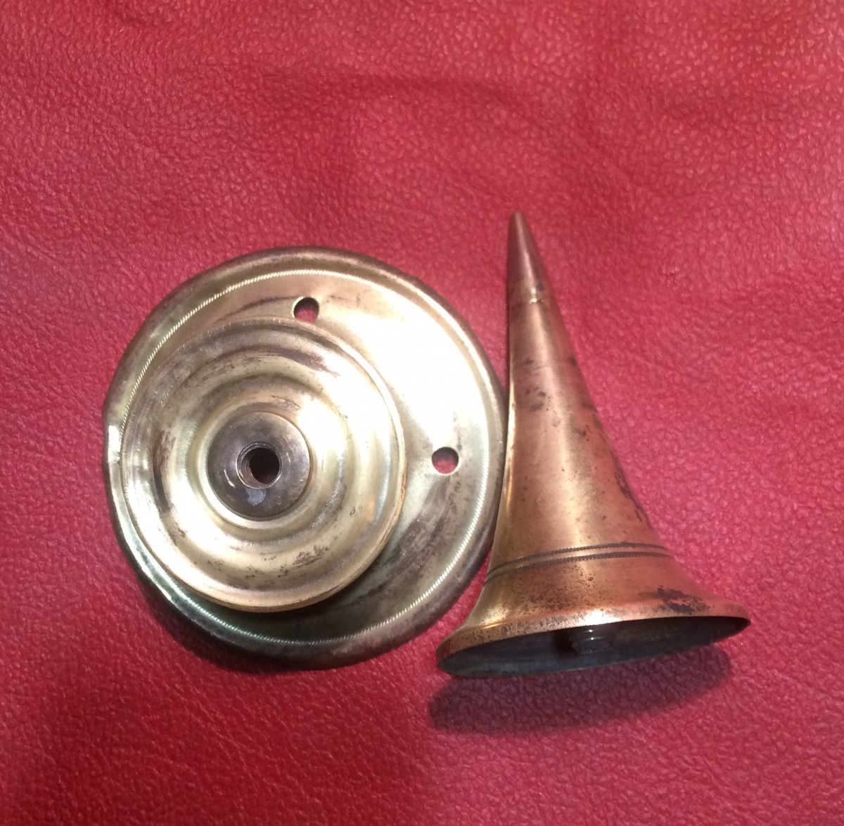

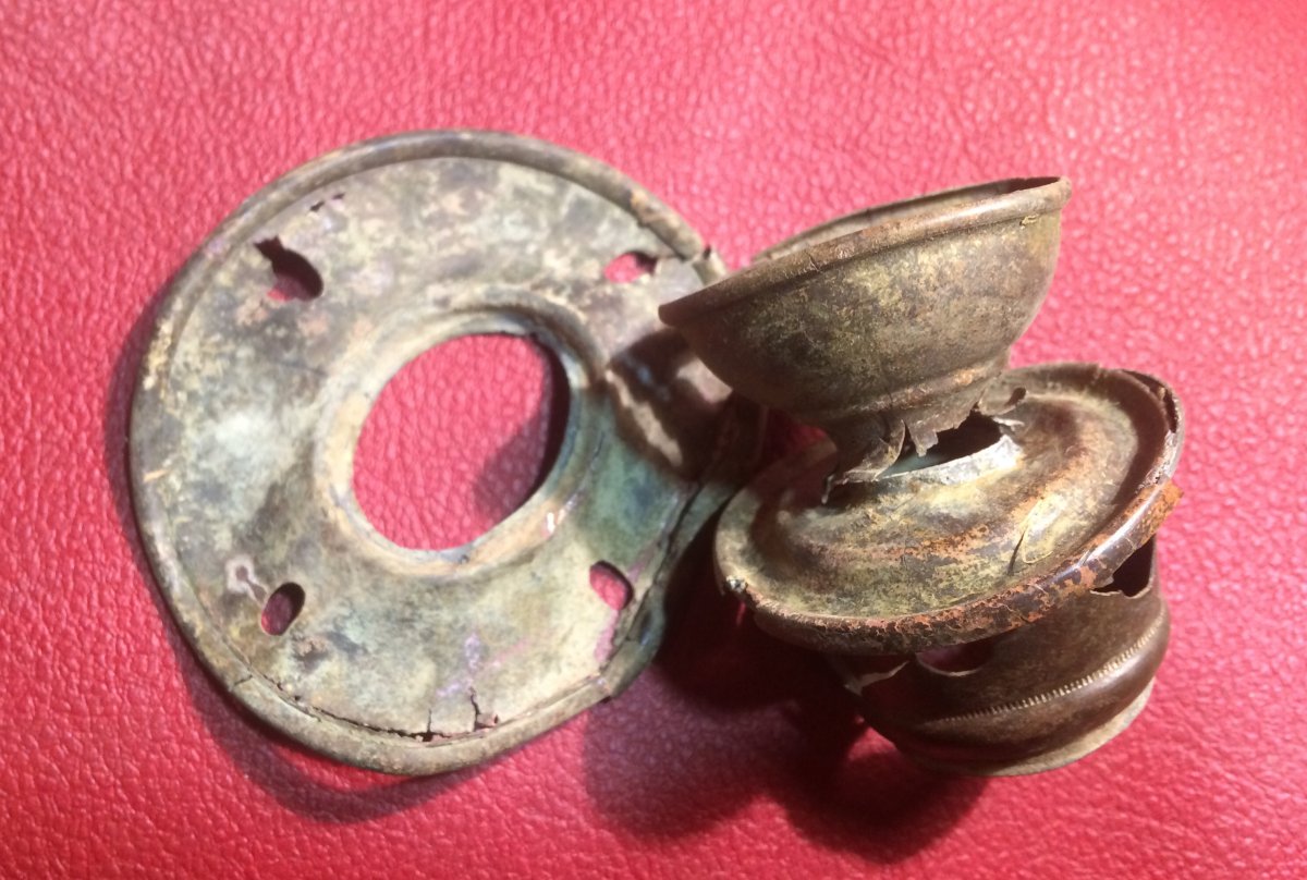

    Привіт. От як буває, то годі дістати кугеля, то 2 шт за один місяць. Дістались ось такі рештки в плачевному стані. Впринципі мені головне, що присутня нижня півсфера.
    Тарілку реставрувати бажання не було ніяког, тому вирішив її замінити.
    БЛК, Ervin41 та ALEKS81 подобається це.

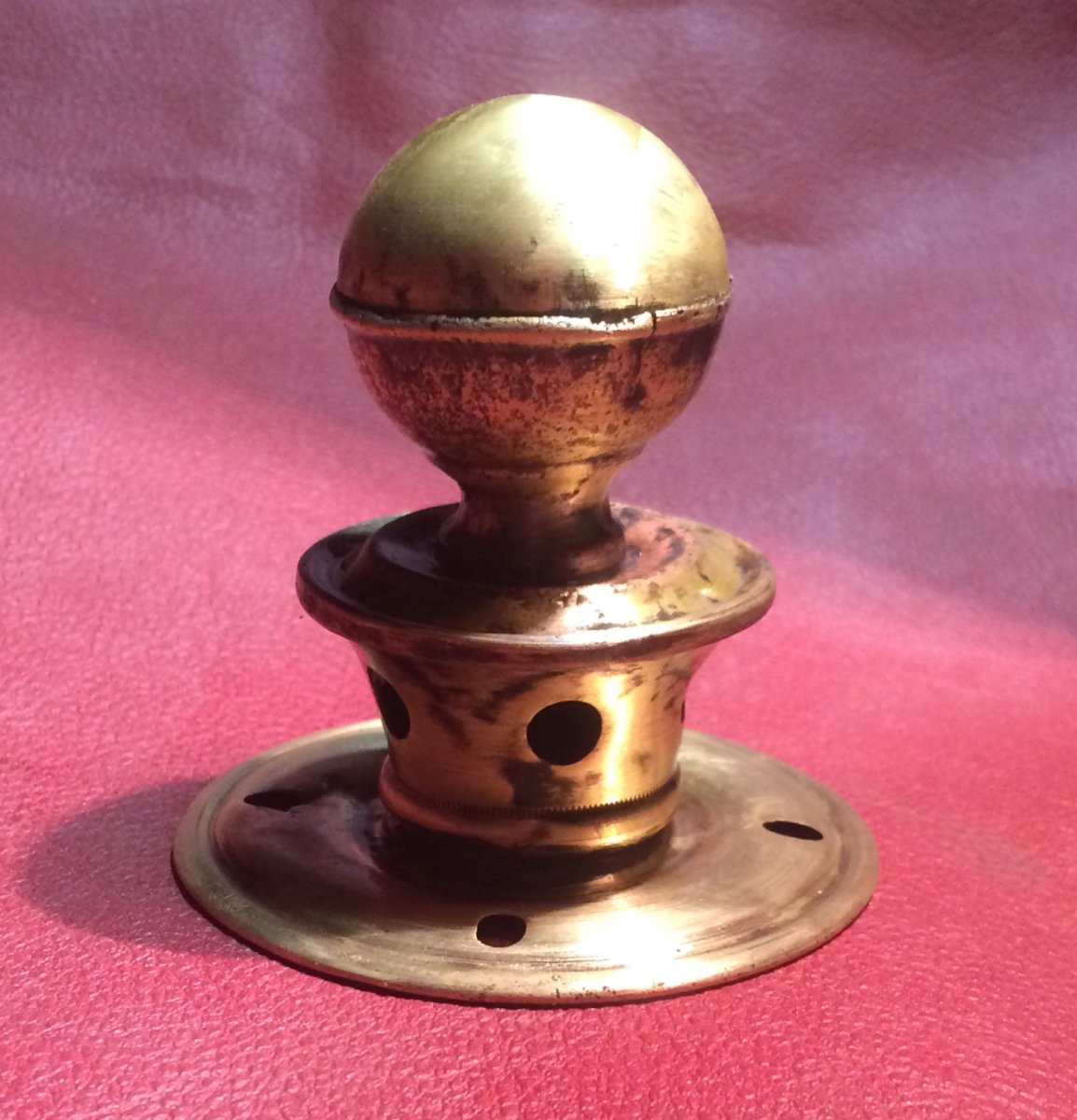

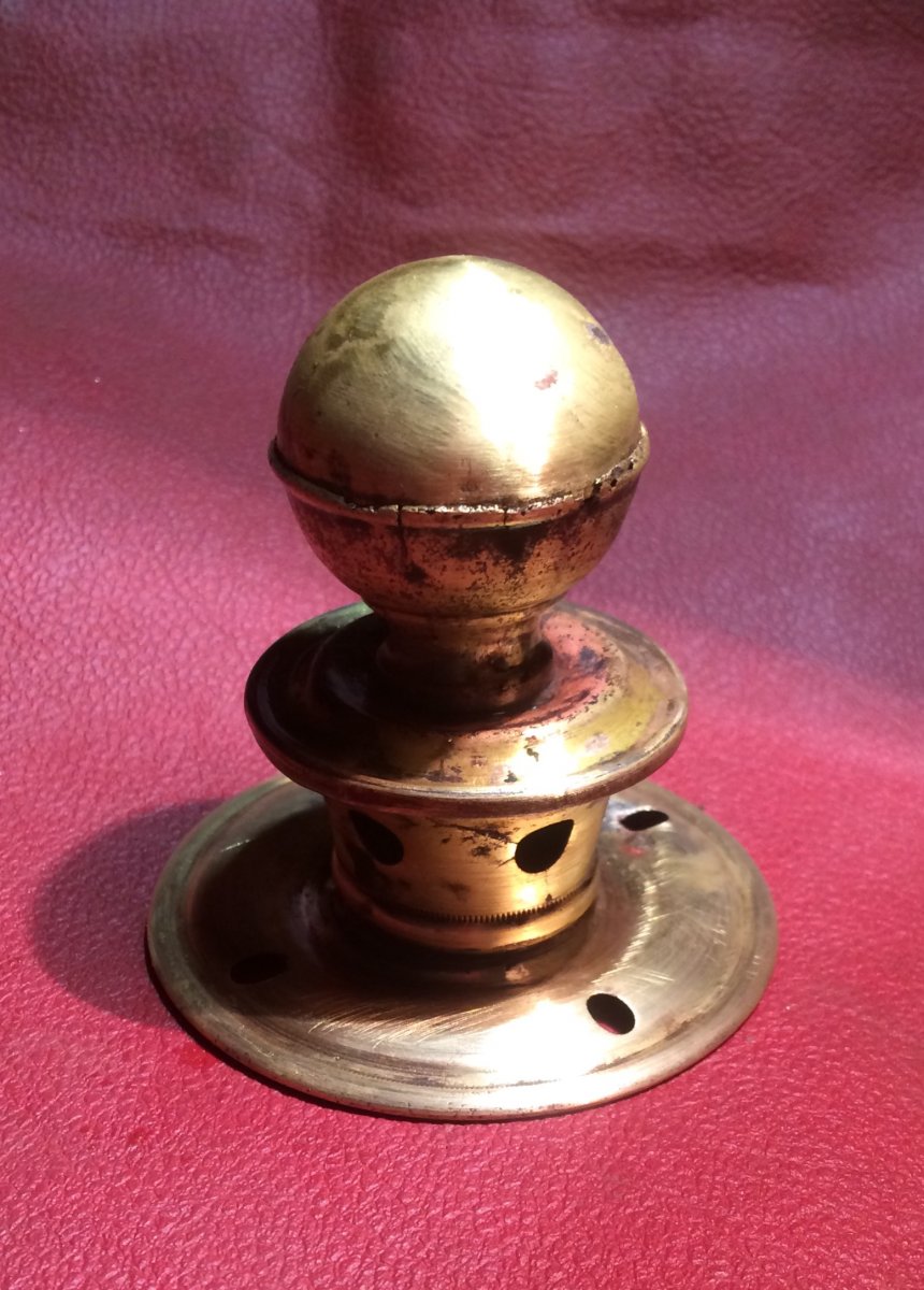

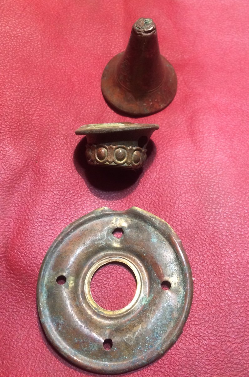

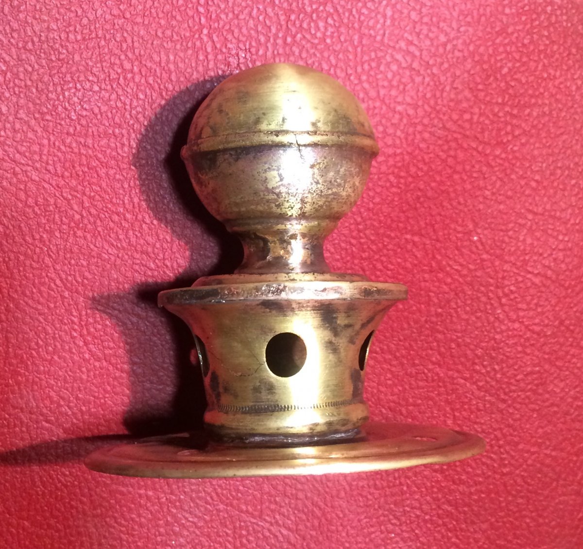

    Верх кугеля зробив без проблем.
    Фланець на кришці стакана прийшлось замінити повністю весь.
    Одним словом, виягнув з цього шмурдяку, все що міг....
    Все це діло піде під покраску, тому раковинки і шви затиратимуться фарбою.
    БЛК, Yaro990, musio87 та 7 іншим подобається це.

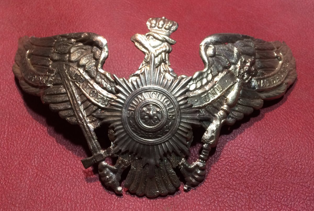

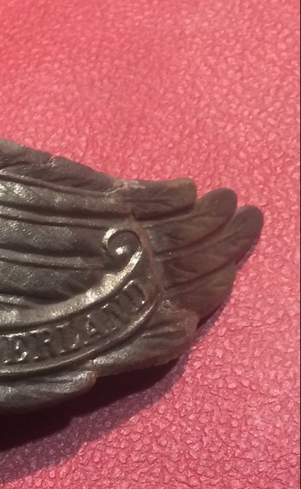

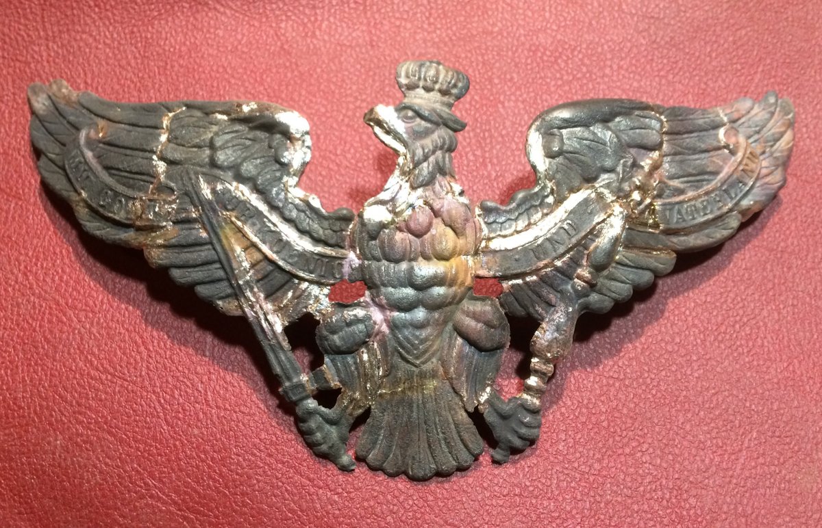

    Привіт. Отримав недавно з пошти такого майже комплектного каліку...
    Купувався як набір донорських запчастин, але виявилось що це давно бажаний мною мельхіор. Повезло що в мене якраз було одне мельхіорове крило, яке і послугувало донором і матеріалом з якого домодельовувались деякі елементи.
    Як виявилось мельхіор досить ламкий та крихкий( можливо це в даному випадку). Прийшлось таки добряче набавитись з пайкою, оскільки в ході пайки відламувались інші фрагменти...
    Одним словом ось що получилось.
    Також тяжко давалась чистка. Но все ж вдалося вибілити орлика. Мрія здійснилась!!! Хоч і стан не дуже...
    Зірка гальванокопія, здався все
    ж таки я, тяжко дістати оригінал, тому покищо так...
    БЛК, Yaro990, Рихард та 8 іншим подобається це.
  13. hopeless
    hopeless Feldwebel
    27
    43
    272
    Ukraine
    А чем чистили,если не секрет?Результат супер,из такого состояния это максимум что можно было сделать:)
  14. Oleg Nevidomy
    Oleg Nevidomy Oberfeldwebel
    13
    26
    481
    Чесно сказати, чого тільки не пробував... спочатку варив з фольгою в розчині солі та соди в емальованій кастрюлі. Потім слабка ортофосфорна кислота, вибілювання йодом в кінці латунна щітка. Червоноту з мельхіору дуже тяжко зігнати...
    Bogdanternopol, ALEKS81 та hopeless подобається це.
  15. E.Sibert
    E.Sibert General-leutnant
    13.947
    Львов
    Слабым раствором азотной кислоты попробуйте. Азотка медь смывает очень хорошо, только с концентрацией раствора не переусердствуйте.
    Oleg Nevidomy подобається це.
  16. Oleg Nevidomy
    13
    26
    481
    Дякую за пораду, орла вибілювати більше не буду, видно що мельхіор і цього достатньо. Метал хоч і живий і хороший, но в слабких місцях є свищі. По рельєфу видно сліди корозії, боюсь що ще одна чистка завдасть збитків. Але при наступній нагоді скористаюсь Вашим методом.
    E.Sibert та 663 подобається це.

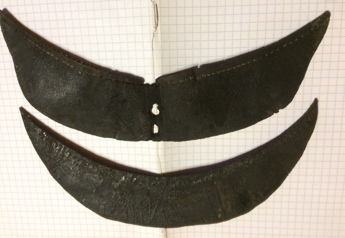

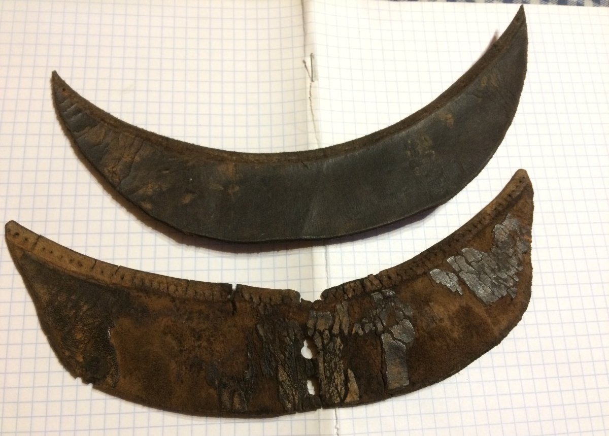

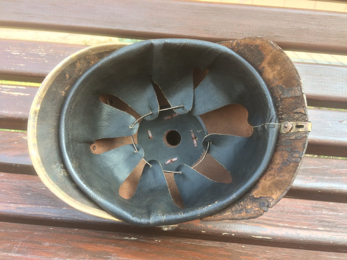

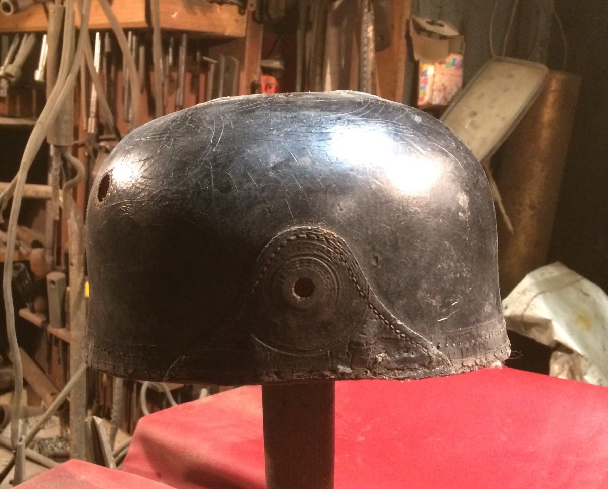

    Привіт. Вперше працював з оригінальною старою шкірою.
    БЛК, Yaro990, Artyr та 5 іншим подобається це.

    Ось що з цього получилось.
    Bogdanternopol, АСИРИС 1984, БЛК та 8 іншим подобається це.

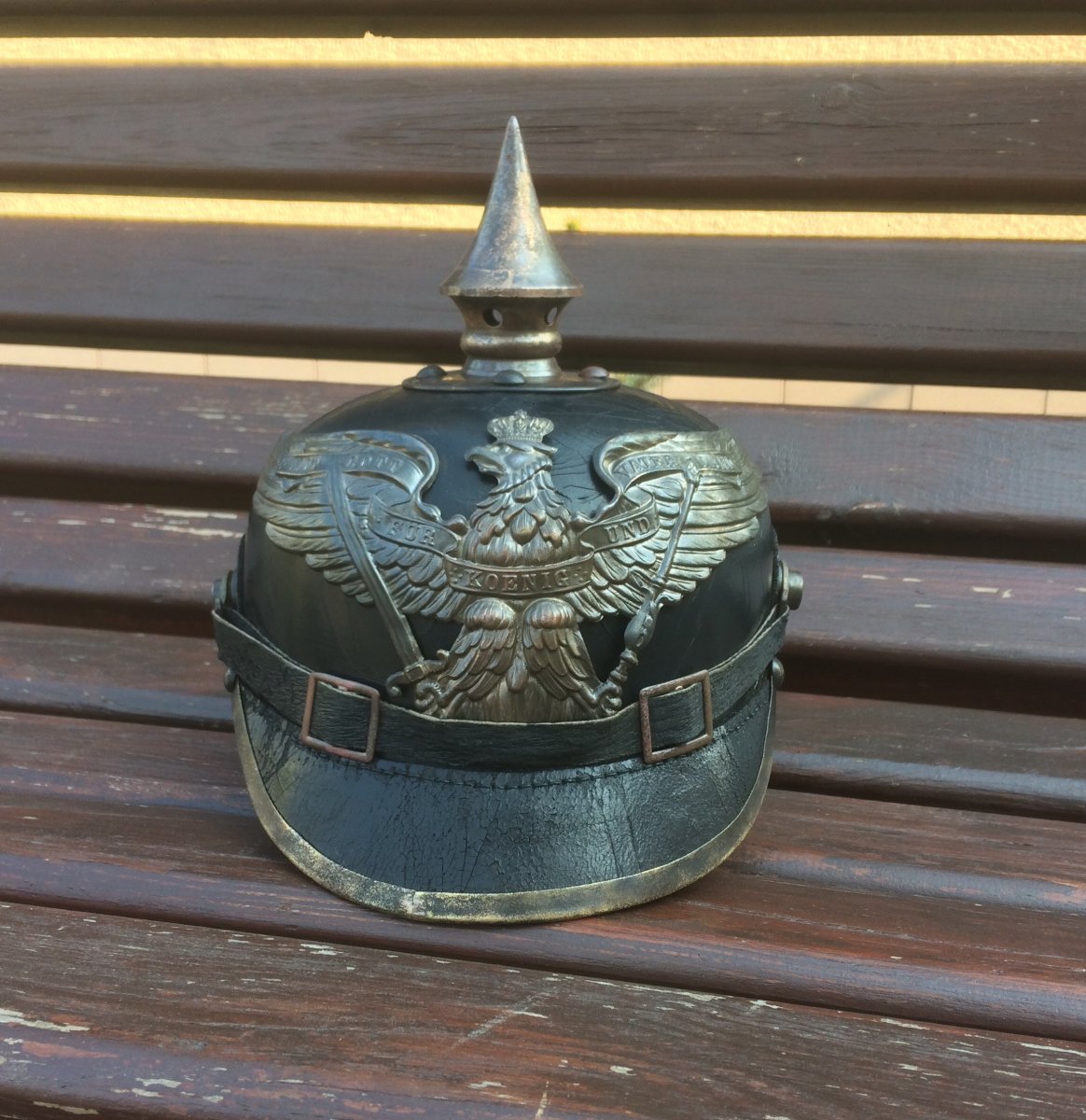

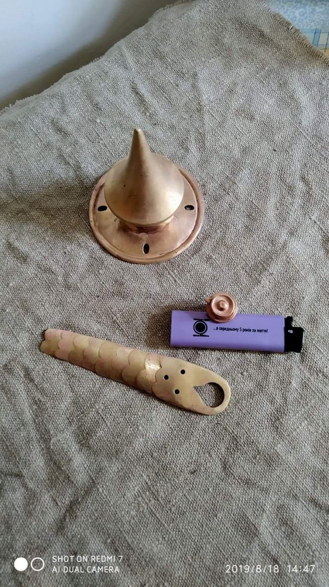

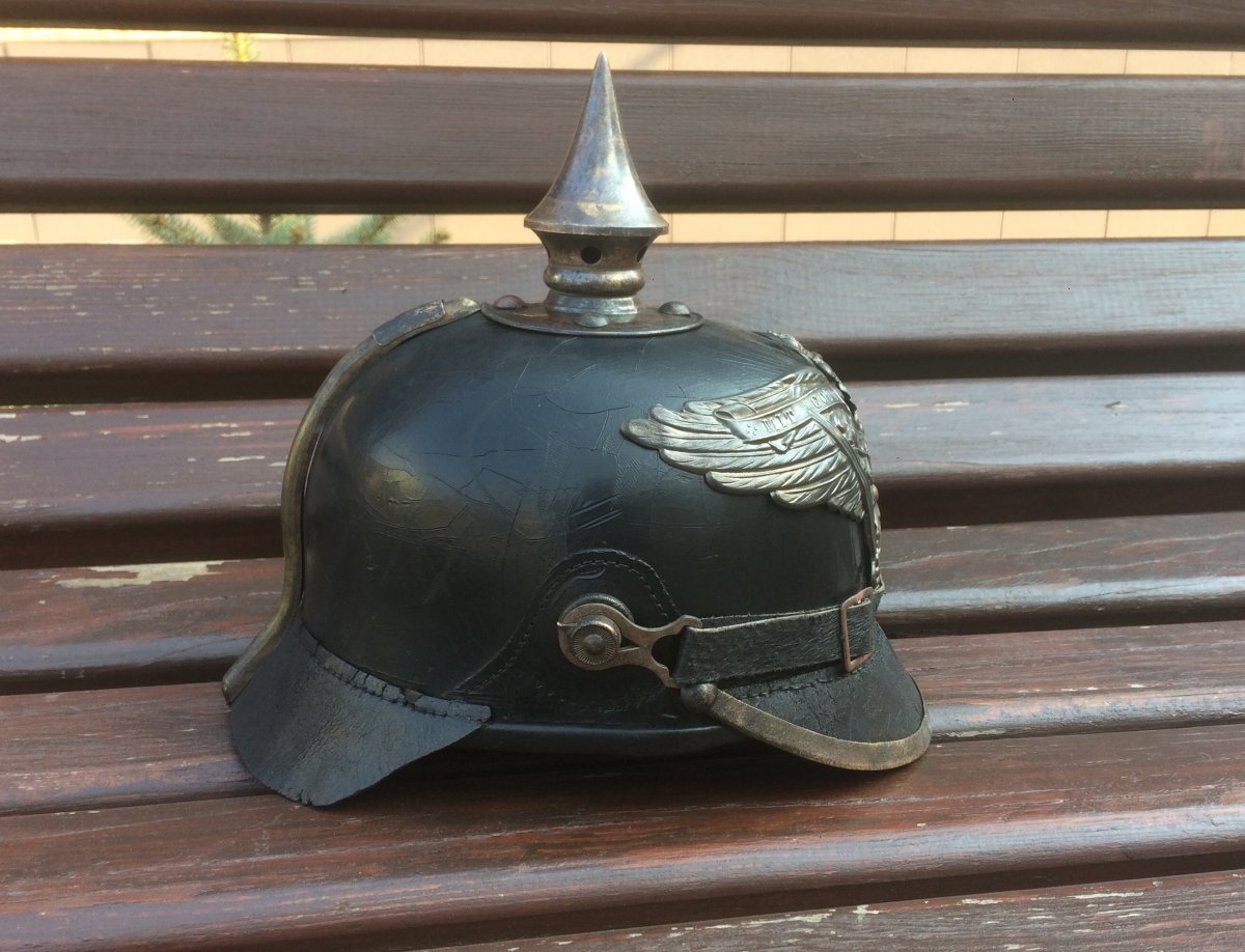

    Привет,один из немногих случаев когда копанина не рассыпается в руках:)Приобрёл такой вот кусок чешуи с 91 кнопкой
    Ervin41, 663, Bogdanternopol та ще 1-му подобається це.
  20. АСИРИС 1984
    АСИРИС 1984 Hauptmann Клуб взаимопомощи
    13
    15
    3.902
    Белая Церковь
    Ну фото то что из этого вышло.
    Andrej.An86, Ervin41, Oleg Nevidomy та 3 іншим подобається це.

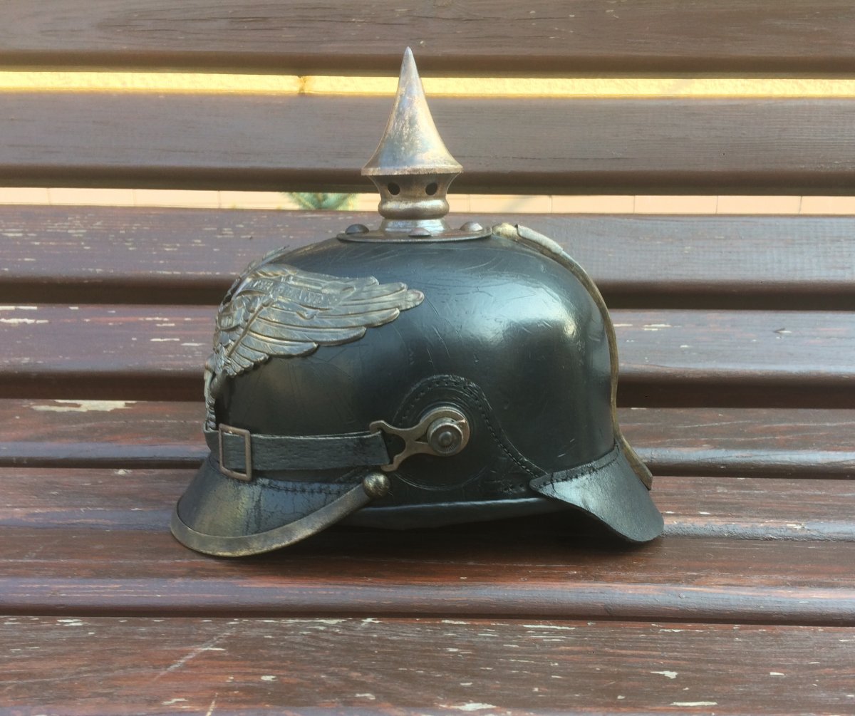

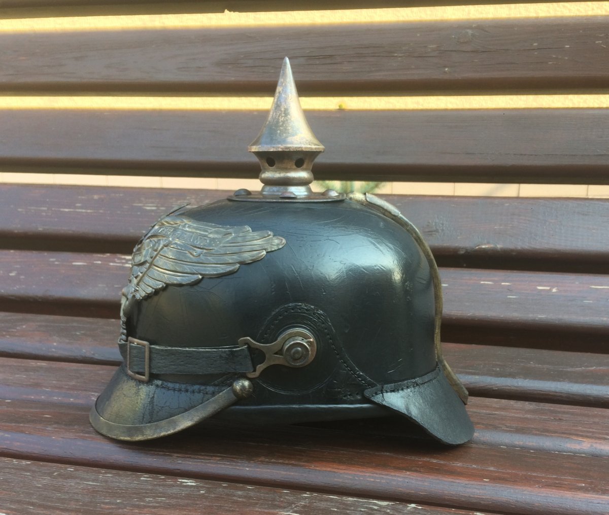

  21. kriss
    kriss Oberfeldwebel
    1.980
    Германия
    На пожарника надели гренадера, очень сильно видны остатки от гребня пожарника.Нет двух боковых кокард.У гренадера подбородочник должен быть не кожаный-чешуйчатый плоский. У Вас какой то трансформер получился
    Останнє редагування: 20 сер 2019
  22. АСИРИС 1984
    13
    15
    3.902
    Белая Церковь
    Я признаться думал что чешуя имеет место быть в этом случае только начиная с унтера.
  23. kriss
    kriss Oberfeldwebel
    1.980
    Германия
    Grenadier-Rgt. Nr 2,3,5,6,10,11,12 Пруссия
  24. АСИРИС 1984
    13
    15
    3.902
    Белая Церковь
    ну...так это офицеры.
  25. kriss
    kriss Oberfeldwebel
    1.980
    Германия
    Там же написано на фото Офицеры и солдаты.Если бы солдаты носили кожаный подбородочный ремень, в описание бы это указали.
  26. ALEKS81
    ALEKS81 Oberstleutnant
    17
    29
    4.819
    Прилуки
    Саня, можливо і правда. Ось глянь у рядових теж чешуя.
    Kaiser Franz Garde-Grenadier-Regt. Nr.2
    АСИРИС 1984 подобається це.
