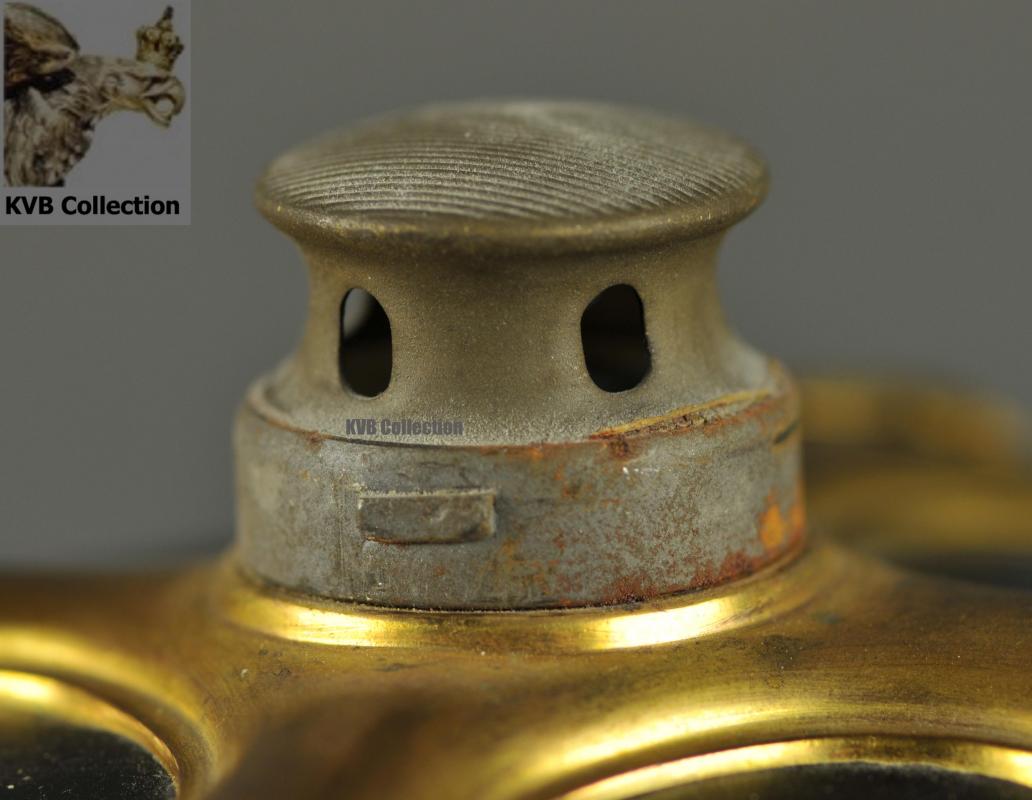

    Саня, приклад латунь і сталь.

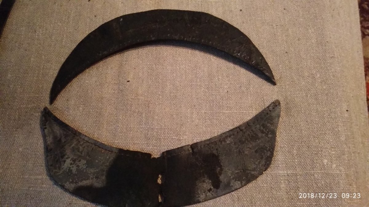

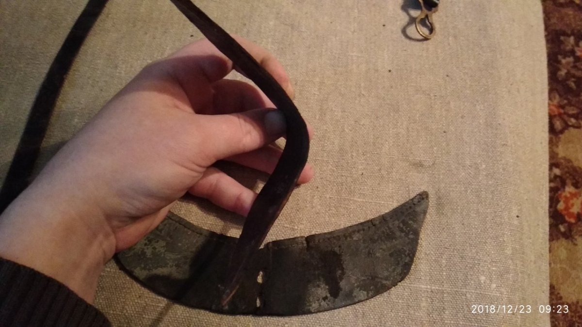

    Итак вынул или отмокания подбородочный ремень-результат ожидаемый-будет носибельным,кожа не сгнила и ведёт себя отлично,теперь под прессс-сушку и следующий уже финишный этап восстановления.

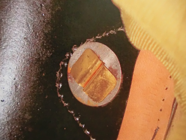

    Кстати сегодня товарищ образец фото прислал с жестяного эрзаца
    АСИРИС 1984 подобається це.
  6. Aleks Gal
    Aleks Gal Stabsfeldwebel
    801
    Харьков
    Вот IMG-0dcfbfb945f77594f955c8cd8ae6082a-V.jpg IMG-9e8c4aa8611db7eb3bb18f53dfa2d7d9-V.jpg
    ALEKS81 та АСИРИС 1984 подобається це.

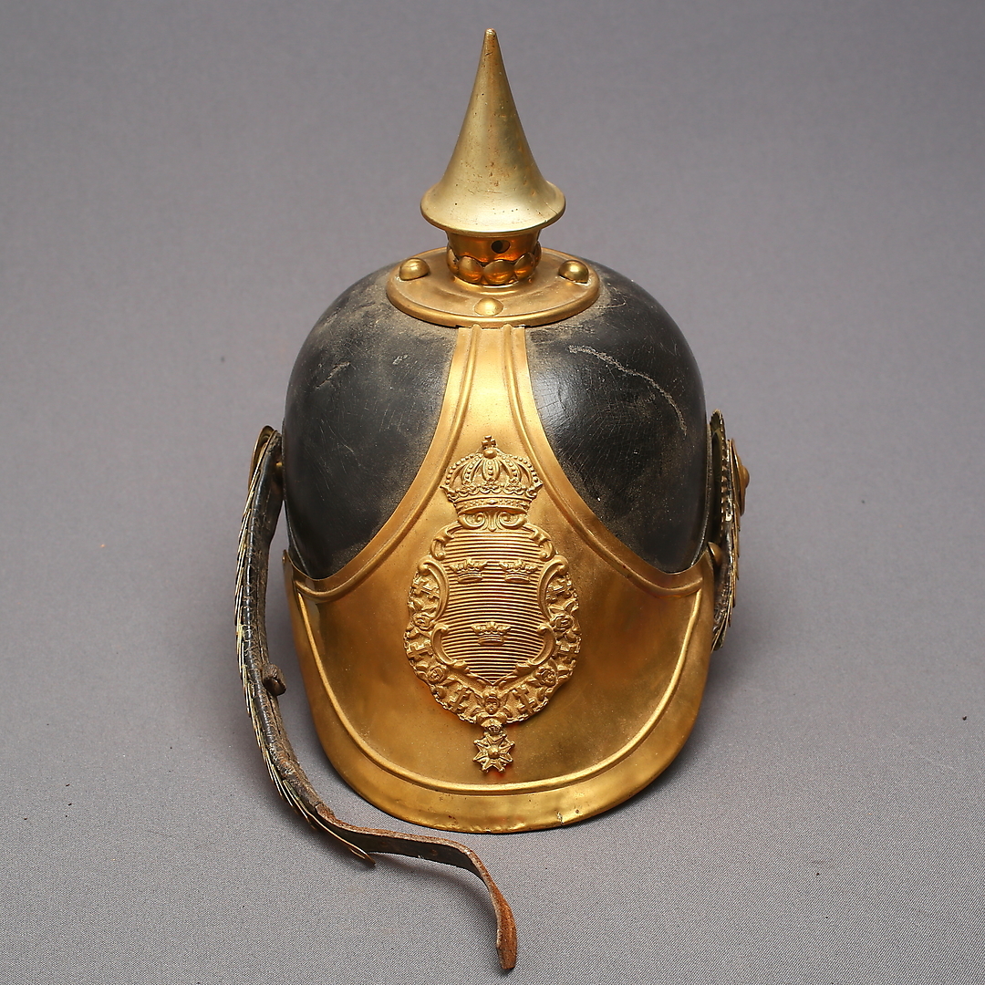

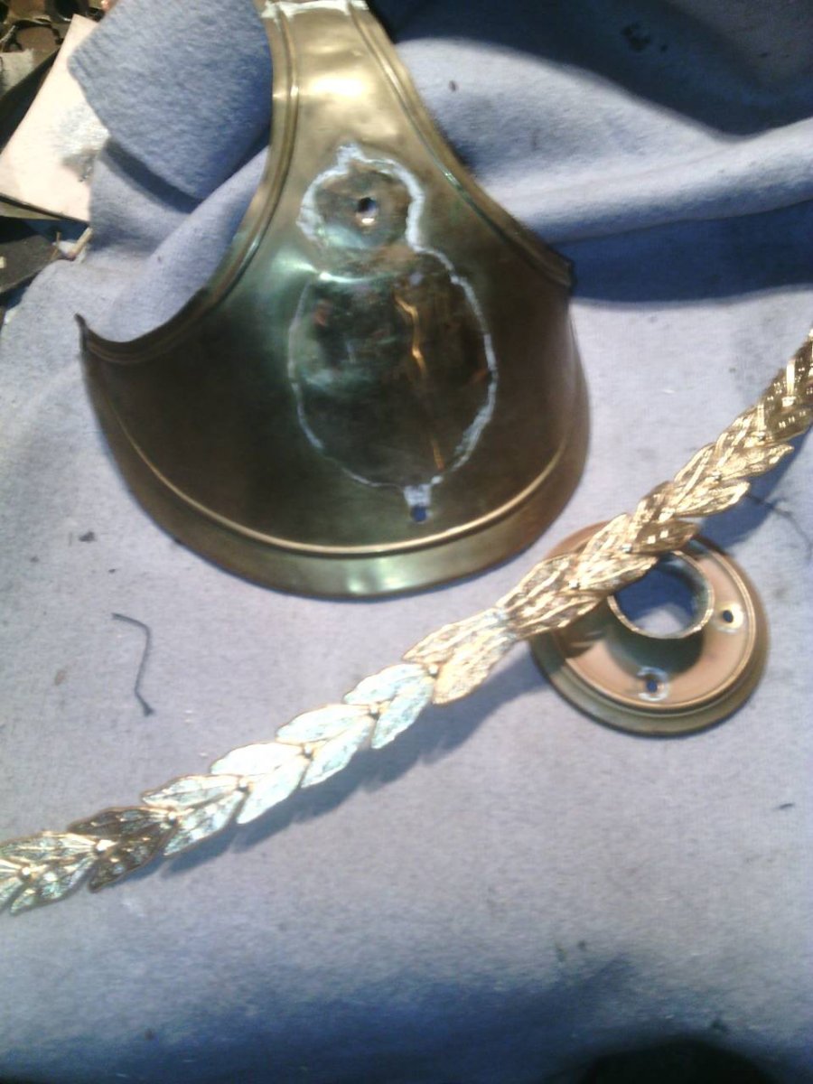

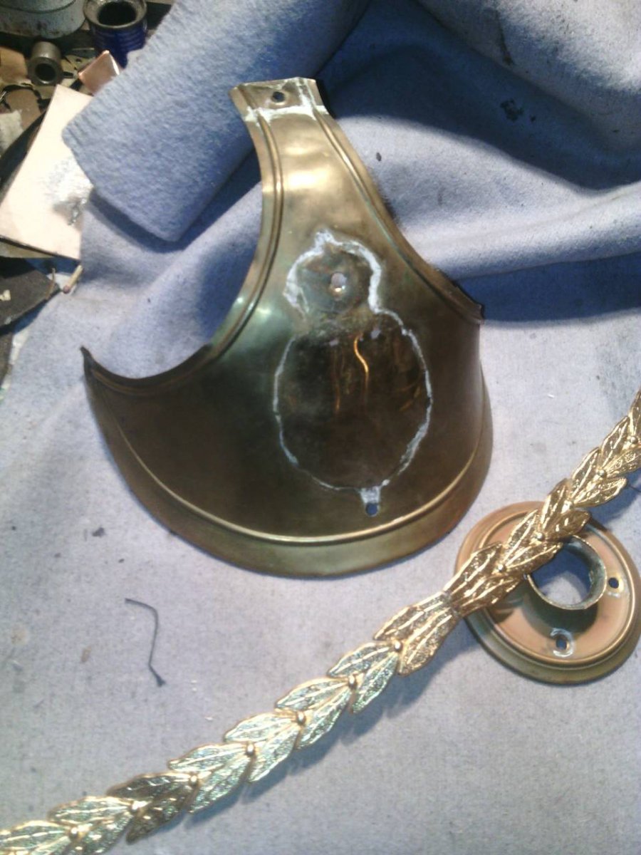

    А мне товарищ подогнал тарелку и налобную пластину шведского драгуна. И обещал сам герб дать на копию. IMG-70a5600667bdfa4b0eabe1001c5ee7e5-V.jpg IMG-fea1dad4b366b66425e7d19e680a97a6-V.jpg
  11. Aleks Gal
    801
    Харьков
    С такого. Гребень с немца подходит и чешуя. 767971-d17cc83105dadb82f10ee56054bd2637.jpg
    LISORYB, Трассер та АСИРИС 1984 подобається це.

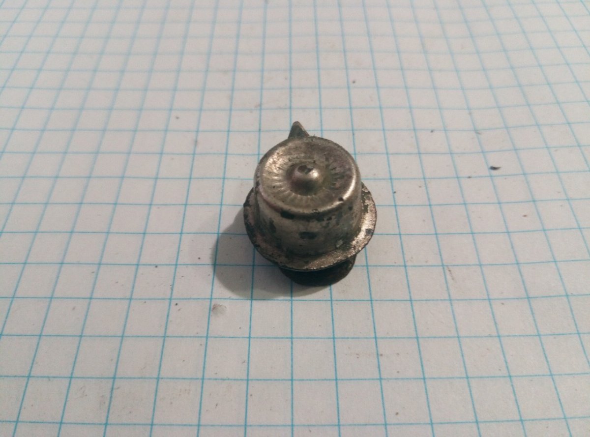

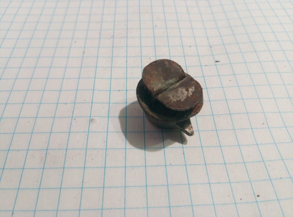

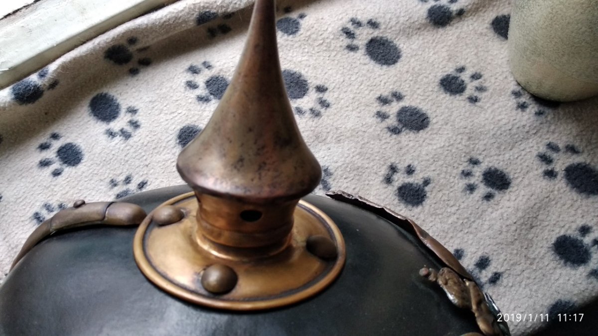

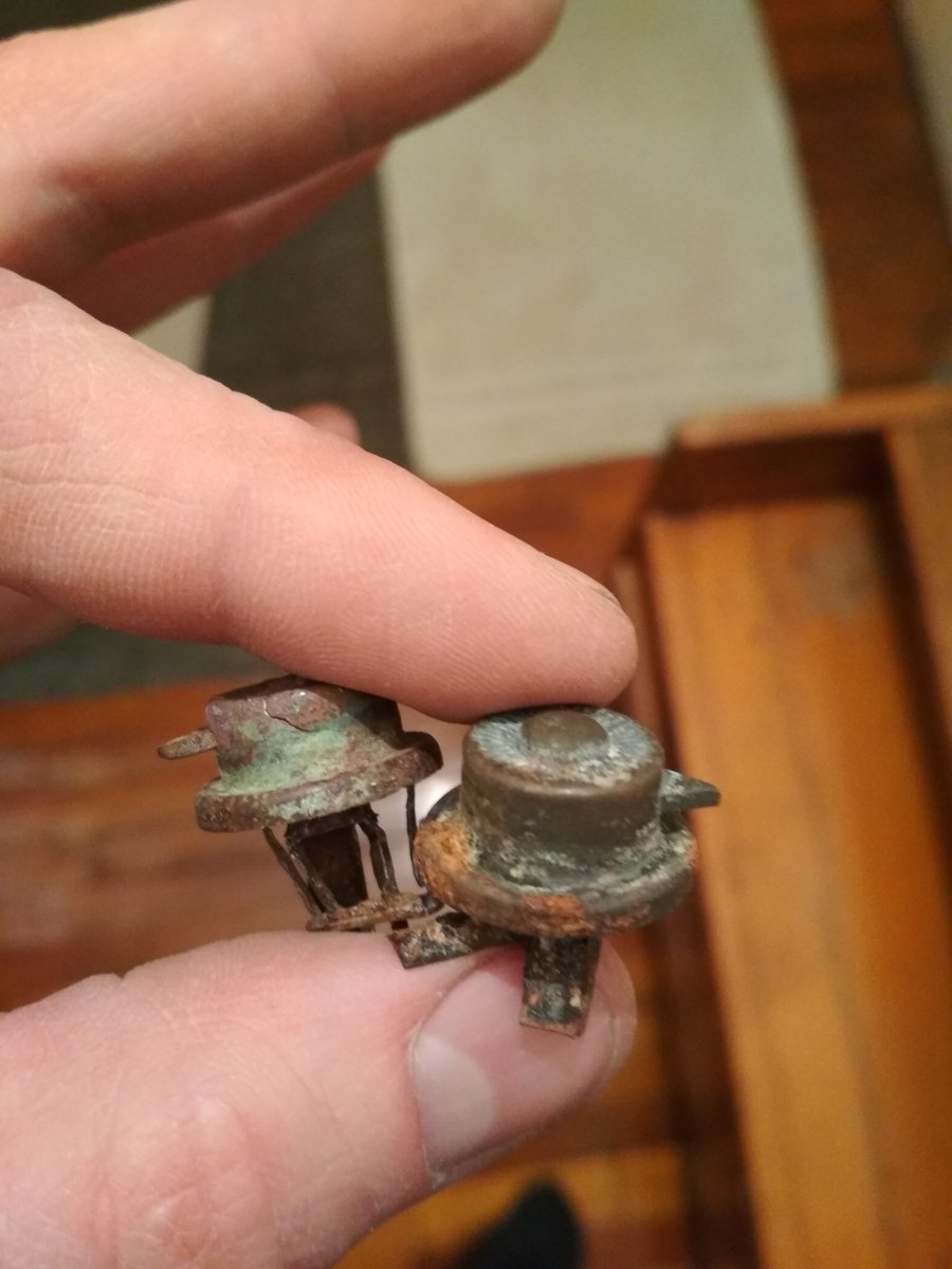

    Приветствую,ещё один поциент-чистка утенком,но тут сыграл роль хороший сохранились детали.пройдусь механикой-будет ляля:)
    БЛК, LISORYB, Ervin41 та 2 іншим подобається це.

    В мене каченя вже закінчилось:) Кнопки в хорошому стані тобі дістались.

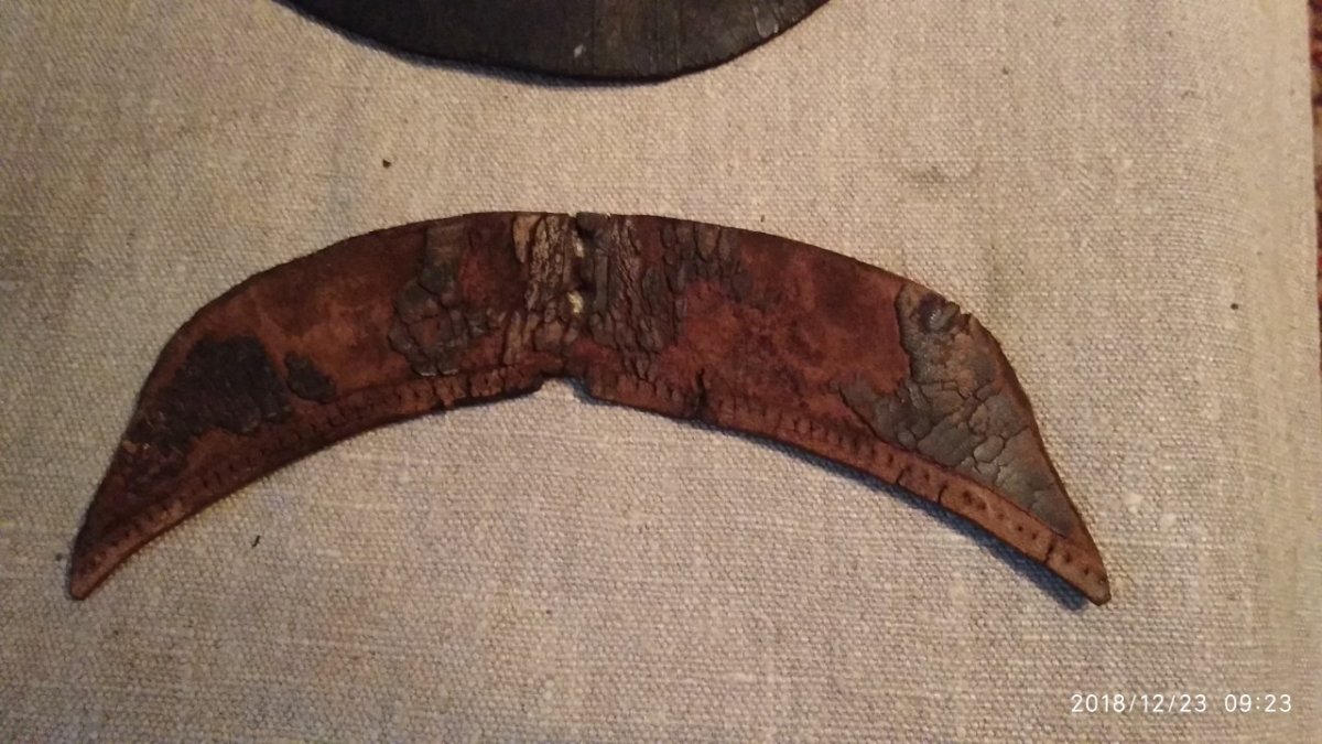

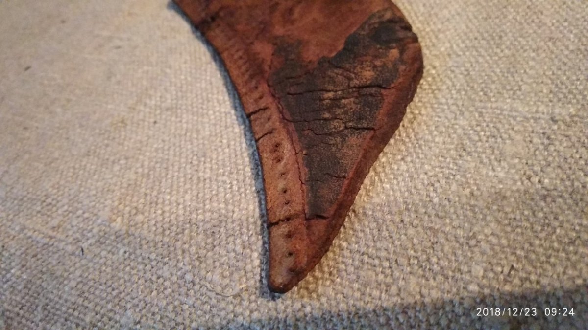

    Кожульки высохли:),пока только промывка и то сохранили гибкость,все таки лак защитил в земельке,интересный факт для строителей пикелей-на заднем козырька из внутри было проклеено тонкой кожей -вот она как раз и щитай ушла.Шаг шва 3мм,отступ от верха 5.Толщина кожи 2,5мм,на верху где пришивается изнутри снята кромка.

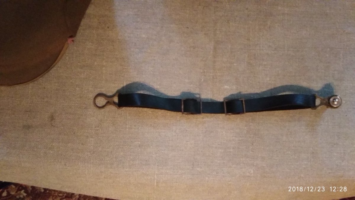

    Ну и как бы ещё одна деталь фурнитуры-весьма скажу доволен что получилось,полный оригинал подбородочного ремня,кожулька носибельна.

    Яка товщина і ширина шкіри, фарбована?
  18. АСИРИС 1984
    АСИРИС 1984 Hauptmann Клуб взаимопомощи
    13
    15
    3.902
    Белая Церковь
    Крашеный,чёрный.Толщина кожи на этом где-то полтора,-ширина стандартная.Саня советую не заморачиватся нащет толщин,у меня кроме этого ещё три образца,так толщина кожи у всех разная как и манера выделки покрытия и цвета.

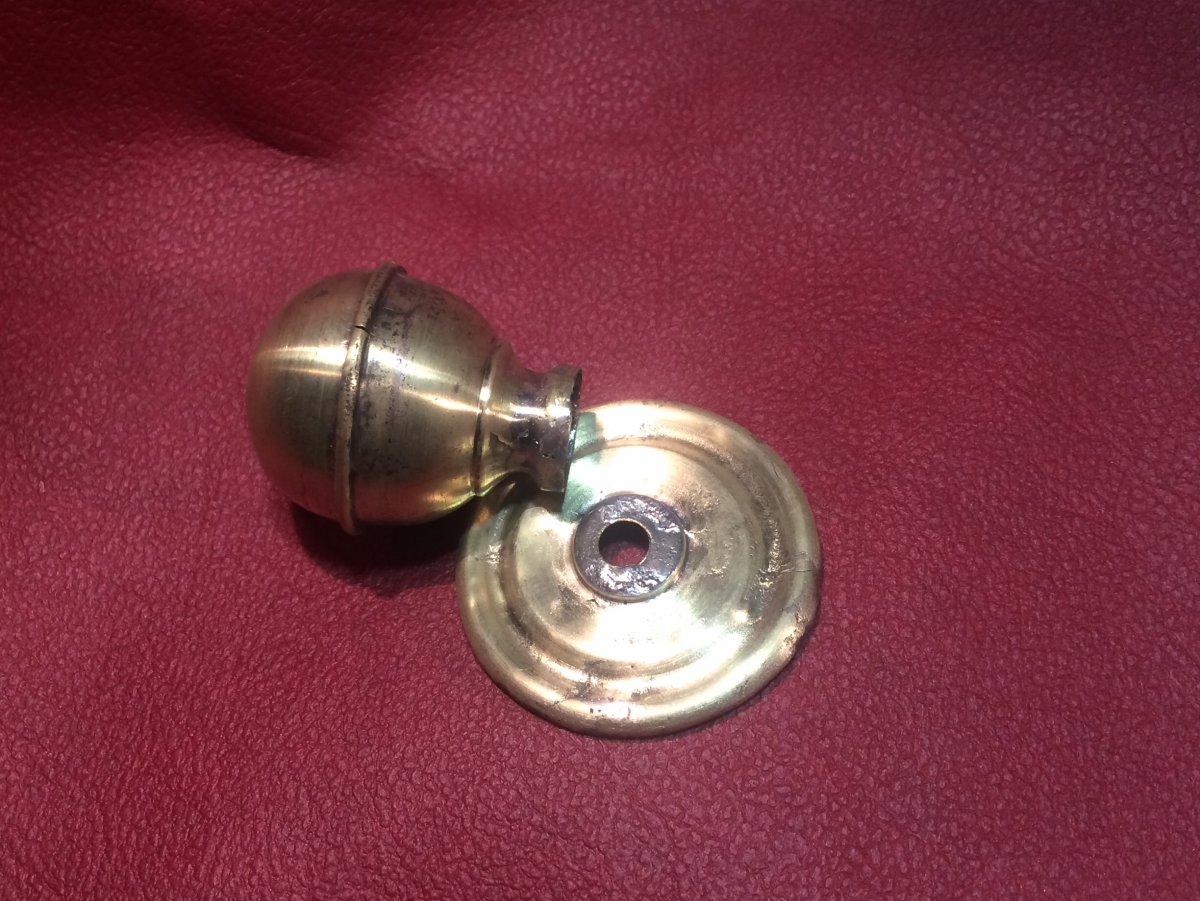

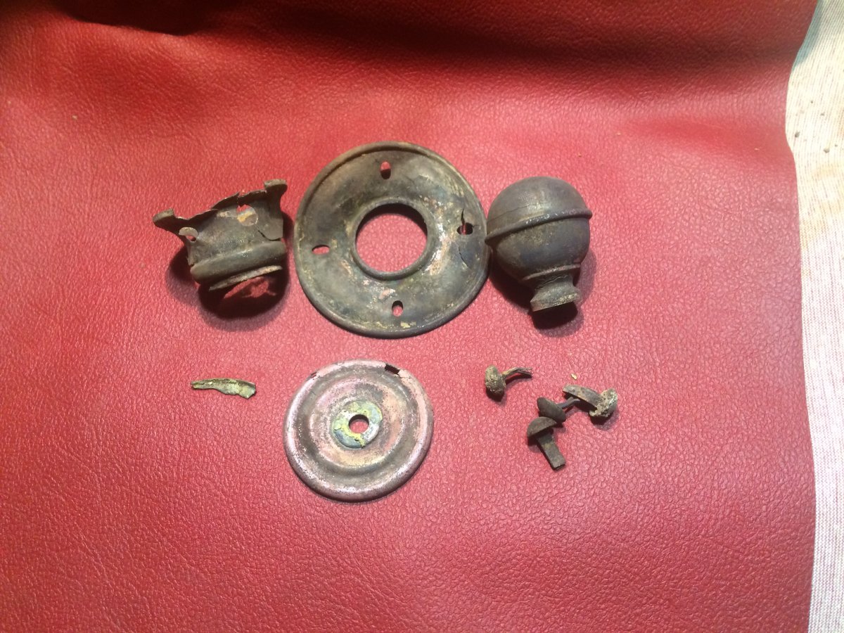

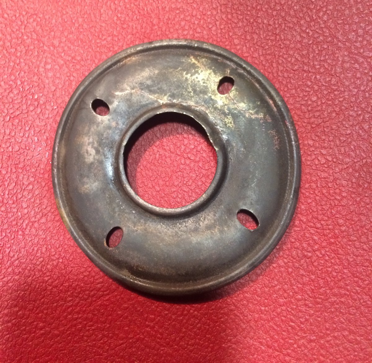

  22. Oleg Nevidomy
    Oleg Nevidomy Oberfeldwebel
    13
    26
    481
    Привіт. Щось тема притихла.

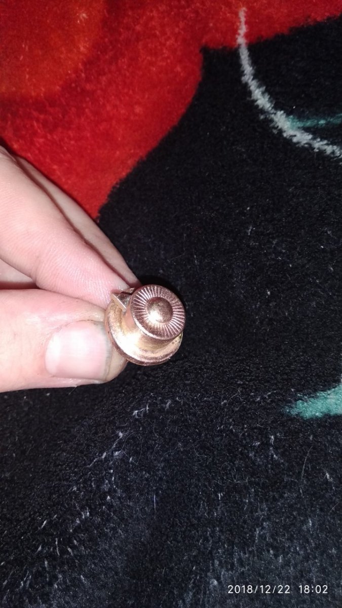

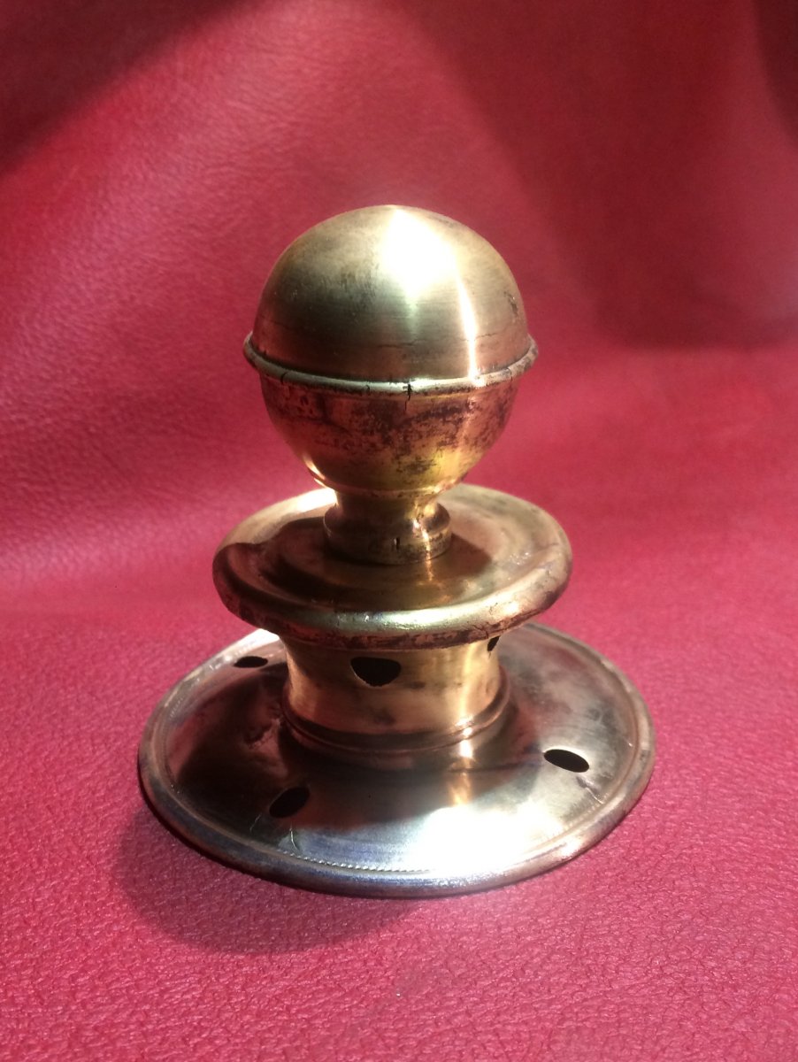

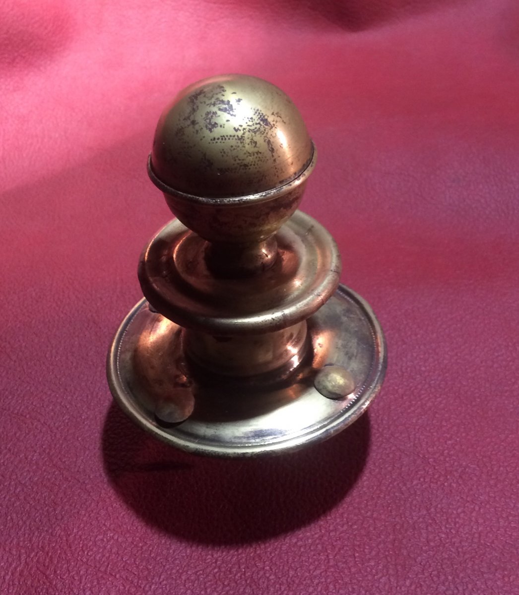

    Ось від мене свіжачок.
    З шариком було тяжкувато -хрустів під пальцями паскуда...
    Но все попаялось і пролялось твердим припоєм.
    Тепер от дилема... хочу поставити новий стакан з тарілочкою.. але найбільш підходящі по розміру є лише з томпаку.
    Діло в тому, що планую все це запатинувати до темного, коричневого відтінку ( щоб все відповідало копаній фурнітурі і чешуї яку я вже тут викладав)
    Хтось патинував томпак? Піддається даний сплав патинуванню сірчаною маззю?
    Хочу добитись одинакового ефекту як на томпаку так і на звичайній латуні, з якої особисто і є кугель...
    Поділіться будь ласка хтось досвідом, якщо не шкода звісно:);))
    БЛК, ALEKS81, 663 та 3 іншим подобається це.

    Томпак патинировал серной мазью, особо не потдается,просто делает приглушенным блеск.

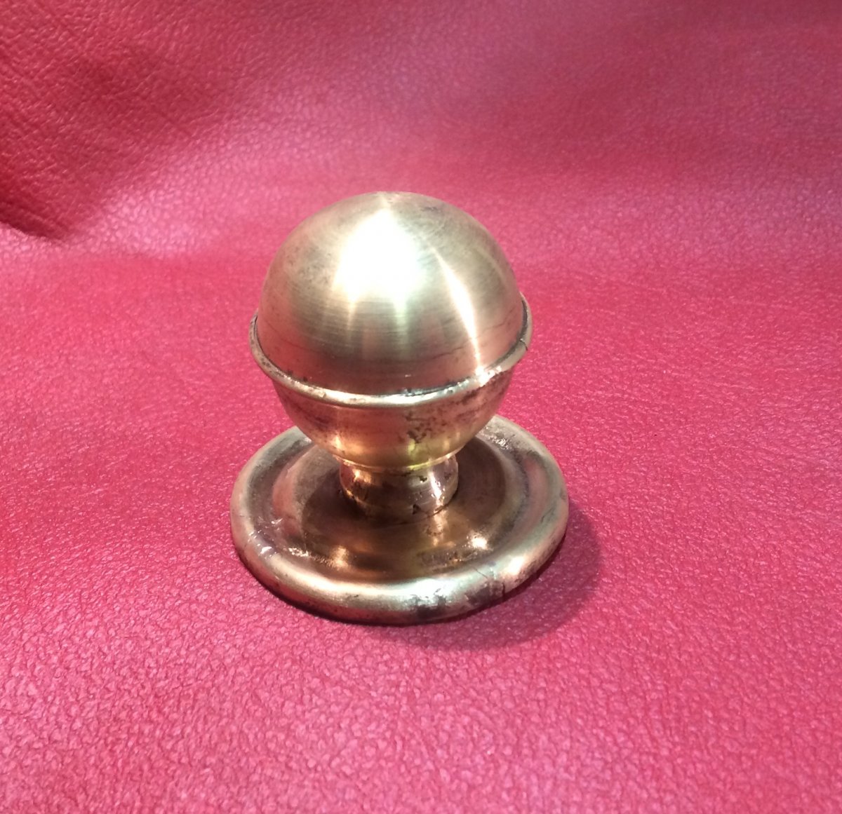

  24. АСИРИС 1984
    13
    15
    3.902
    Белая Церковь
    Да собственно могу показать даже наглядный пример-кламера и верхушка латунь ,тарелка и стакан-томпак,патинировал год назад,особо глаз разница не режет,причём кстати сбор,родной.Видать комплектовали из того шо було.
    БЛК, Oleg Nevidomy, ALEKS81 та ще 1-му подобається це.

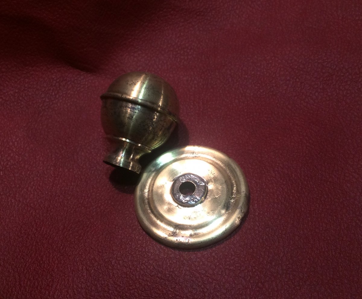

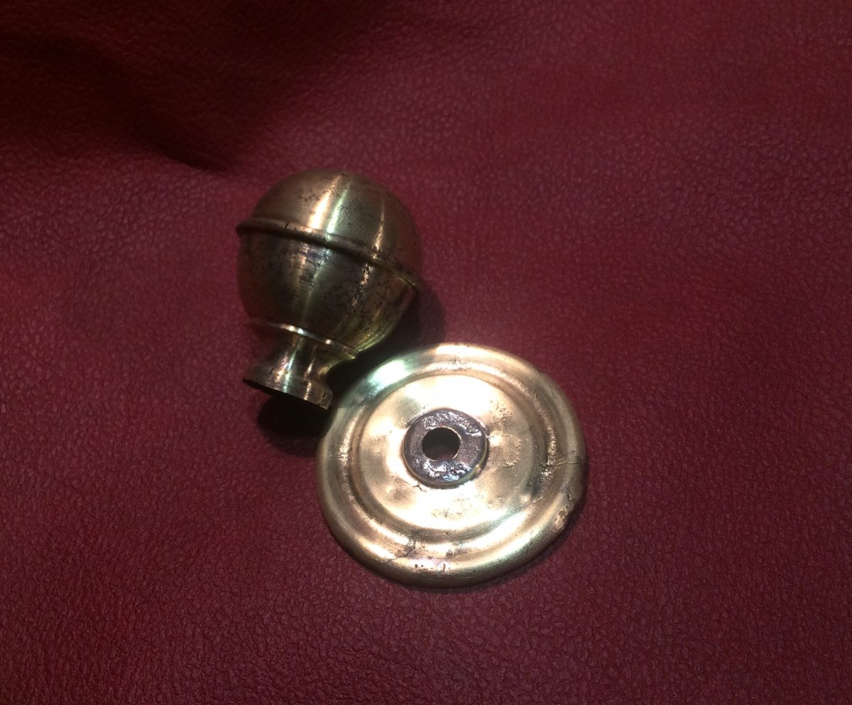

  26. Oleg Nevidomy
    13
    26
    481

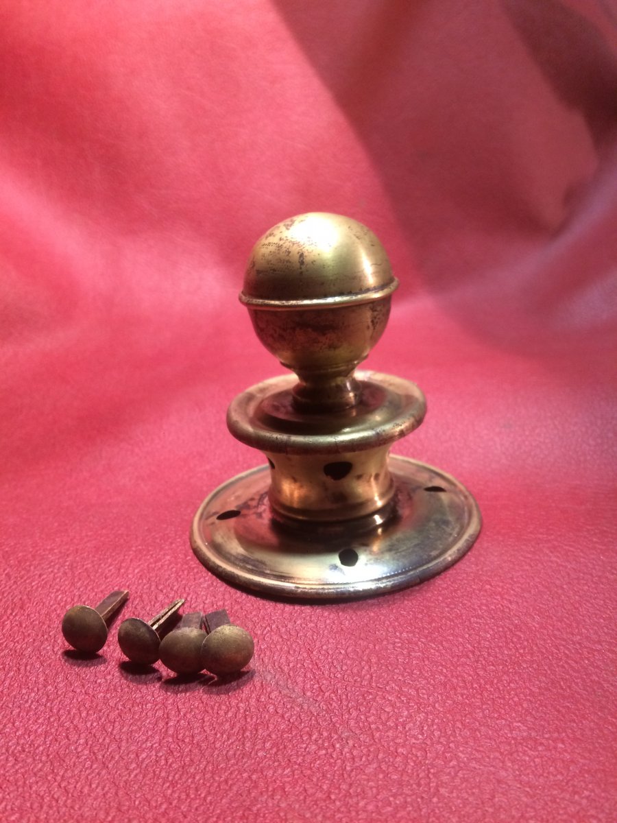

    Все ж таки не хотів ставити томпак... тому пройшлось трішки пошаманити над стаканчиком, щоб підігнати його по розміру.
    Тарілку вирішив зберегти рідну.
    Впринципі все па фото, зараз натер все сірчаною маззю. В очікуванні результату:).
