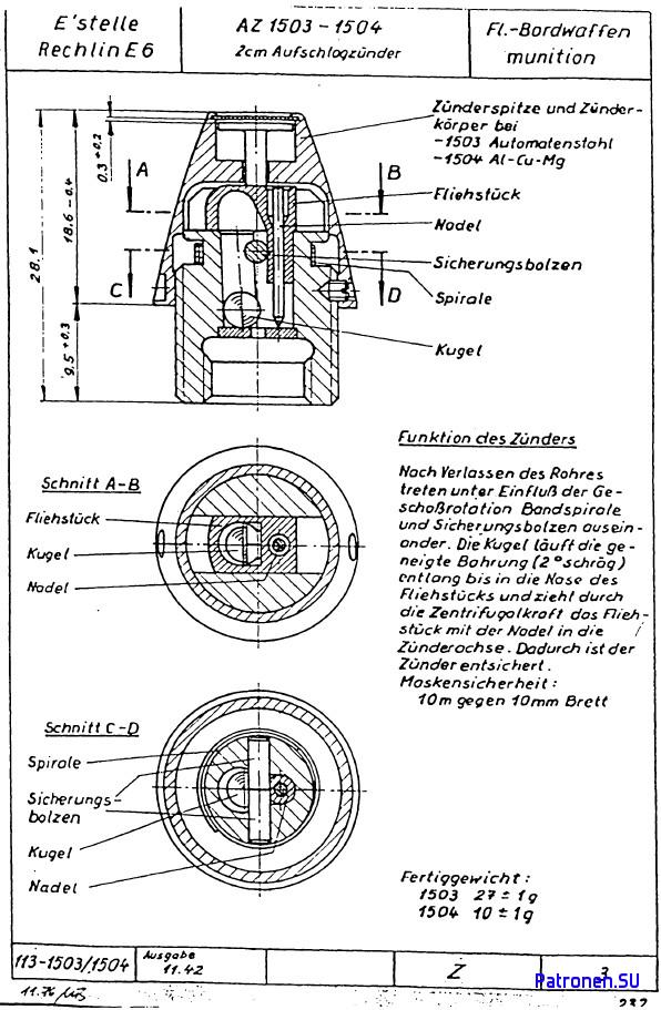

    Кусок алюминиевой головы,от чего,последний выезд с немецких позиций,Спасибо.

    головной взрыватель A.Z. 1504 (как правило - авиа.осколочник 20 мм)
    GSA, votaga and ХАЗБУЛАТ like this.
