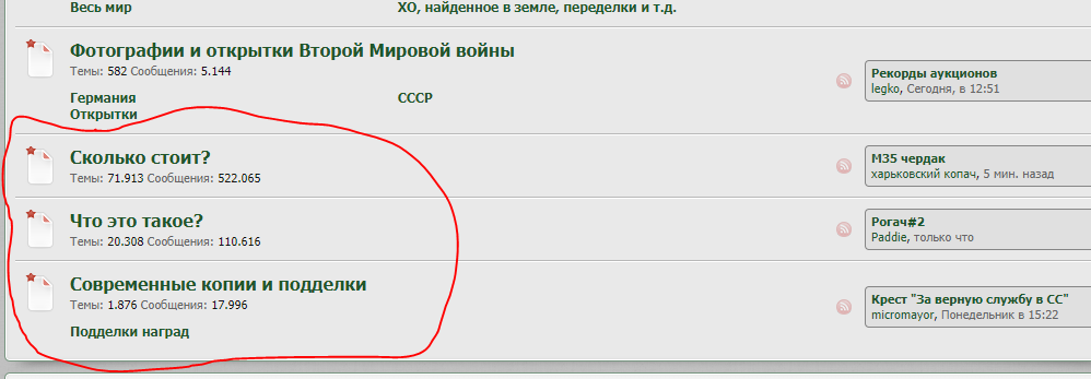

    Такі речі краще ставити до якогось з цих розділів, причому оцінка предмета робиться тільки в "Сколько стоит":

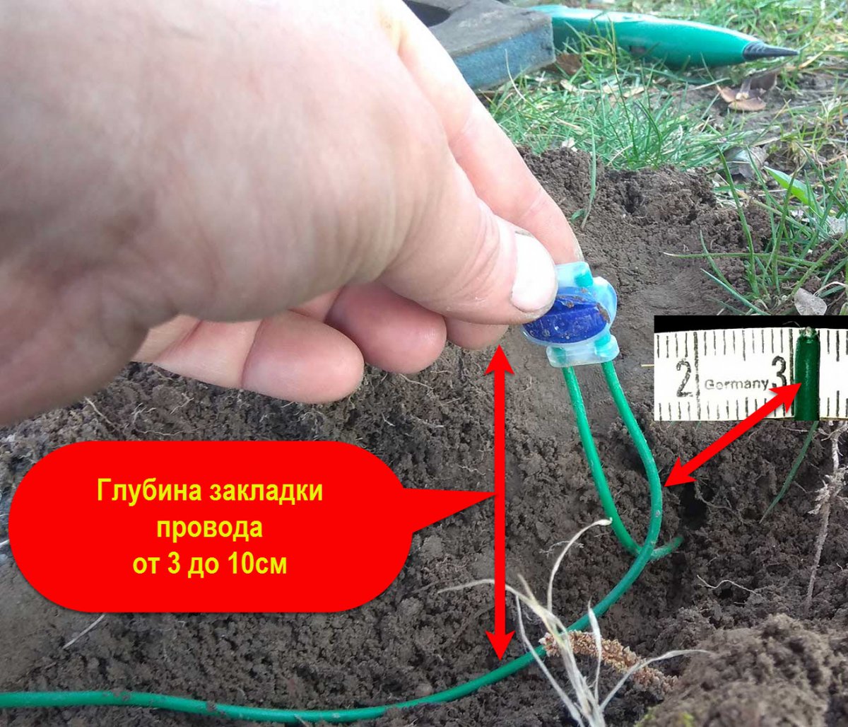

    Коллеги, есть вот такой вот вопрос. Занимаюсь инсталляцией роботизированных косилок травы. Границей территории их трафика является проложенный
    на глубине от 3 до 10 см провод (не медный). Очень часты случаи обрыва (как правило лопатой или мыши), для диагностики самого обрыва есть спец прибор,
    НО ВОТ ПОРОЙ найти ранее проложенную линию крайне трудно.
    ВОПРОС: какой из НЕ ДОРОГИХ МД сможет помочь в поиске провода сечение жилы порядком 1,2мм не медный.

    Задайте в поисковике запрос "pinpointer". На данный момент вариантов по фирмам-производителям несколько. Иногда, чтобы размяться в несезон и не таскать с собой полноценный МД на потеху городской публике, пользовался таким пин-пойнтером фирмы Garrett (народное название - "морковка"), бродя по городскому пляжу. На максимальной чувствительности легко обнаруживает монеты, гвозди, проволоку и т.п. на глубине до 10-12 см. Одно плохо - нужно наклоняться...
    Однако, в принципе, можно его и к самодельной ручке-удлинителю присобачить. Главное, чтобы ни ручка, ни ее элементы не были металлическими.
