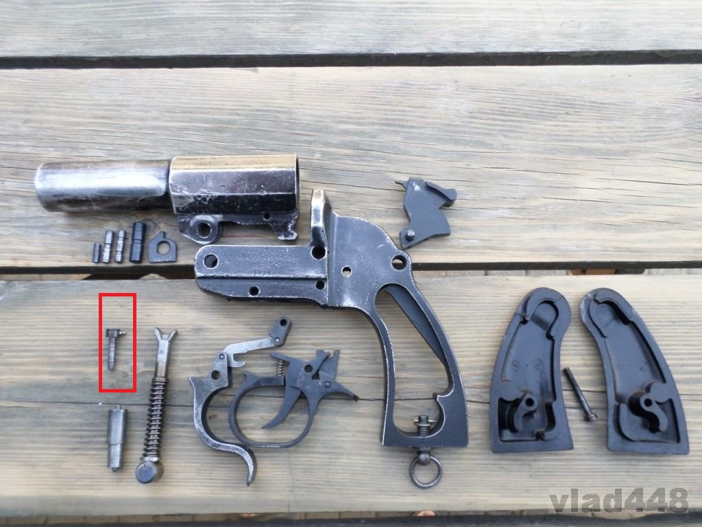

    Доброго времени суток комрады. Кому приходилось разбирать ракетницу Lp 34? Интересует как выкрутить винт, что на фото и индикатор зарядки ( есть гильза или нет ). Нужно разобрать копанную ракетницу. Все разобрал, кроме этого.

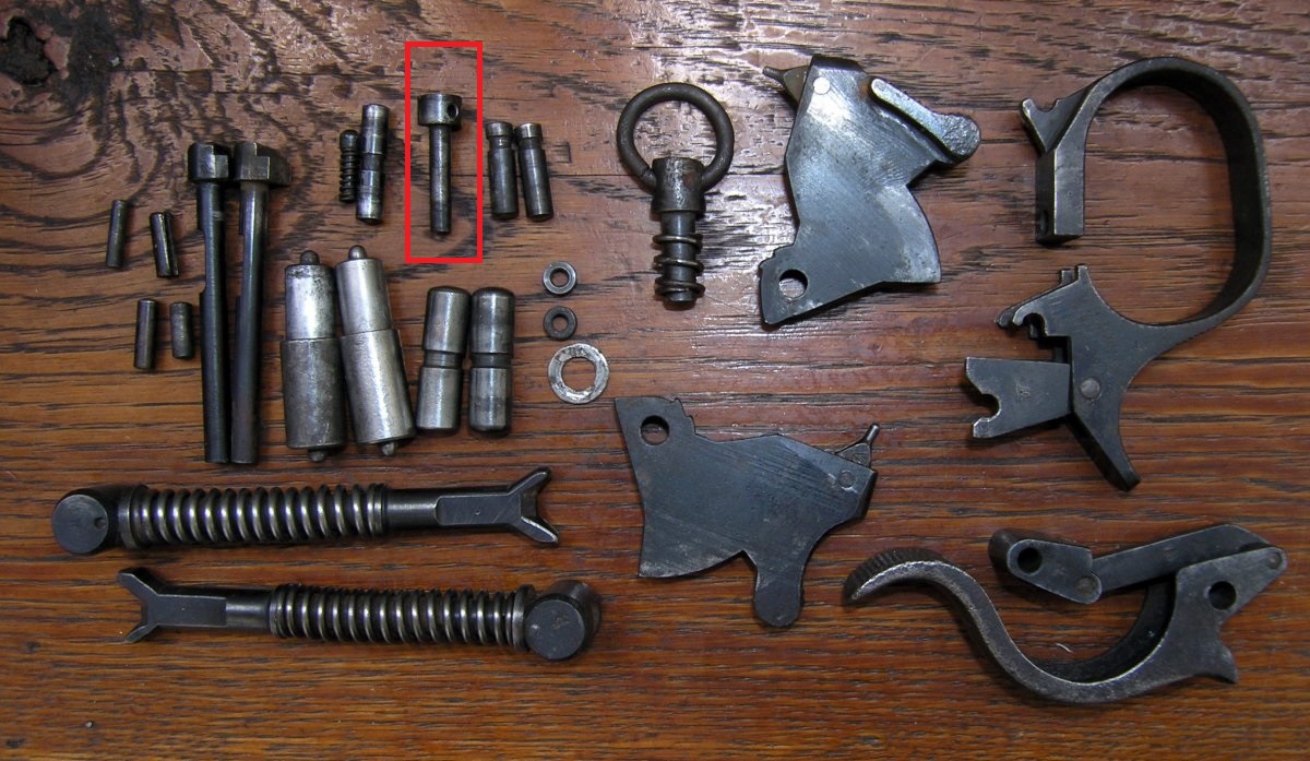

    Той болт, виглядає так
    Різьби він не має. В ньому стоїть підпружинений штифт на який потрібно натиснути у вибити "болт".

    А как тот штифт в болте от на пружинке чтоли? Каким образом найменее травматично с копанной ракетницы его извлечь?

    Так,він на пружинці!
    Я грів газовим пальником,потім під холодну воду,потім постукування через наставку,ще заливав WD-40 або чимось подібним.
    Гріти так,щоб не поплавити алюміній.
    Штифт вибивав за допомогою зламаної голки підібраної по диаметру штифта. Голку ламав,щоб не розклепати штифт.

    У меня ракетница стальная, расплавить горелкой нереально :) Вообще дурная часть конструкции этот болтик. Поставили бы банальный штифт. Нахрена так заморачиваться было не понятно..
