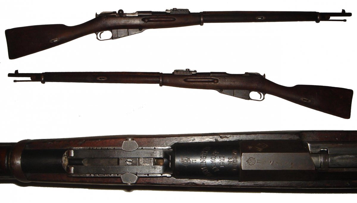

    Так разве это не она? Или я запутался.
    Вопрос по мосинке
    Gromoff подобається це.

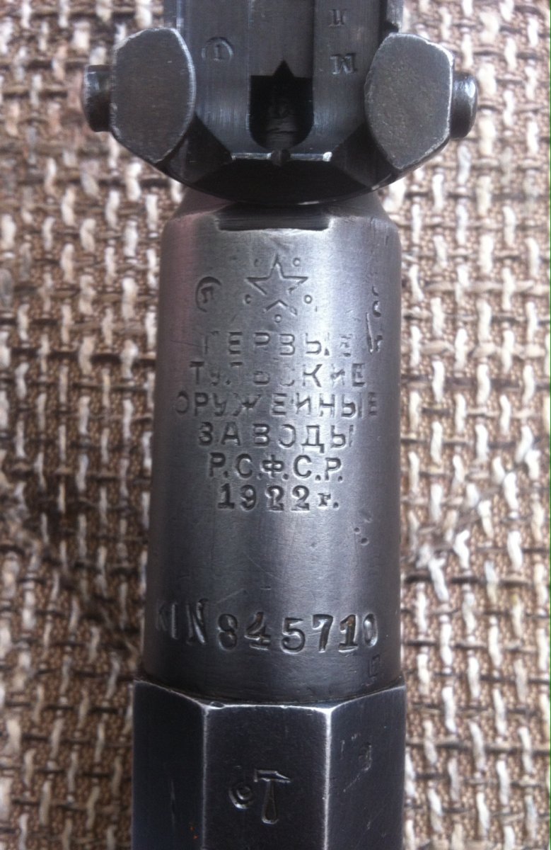

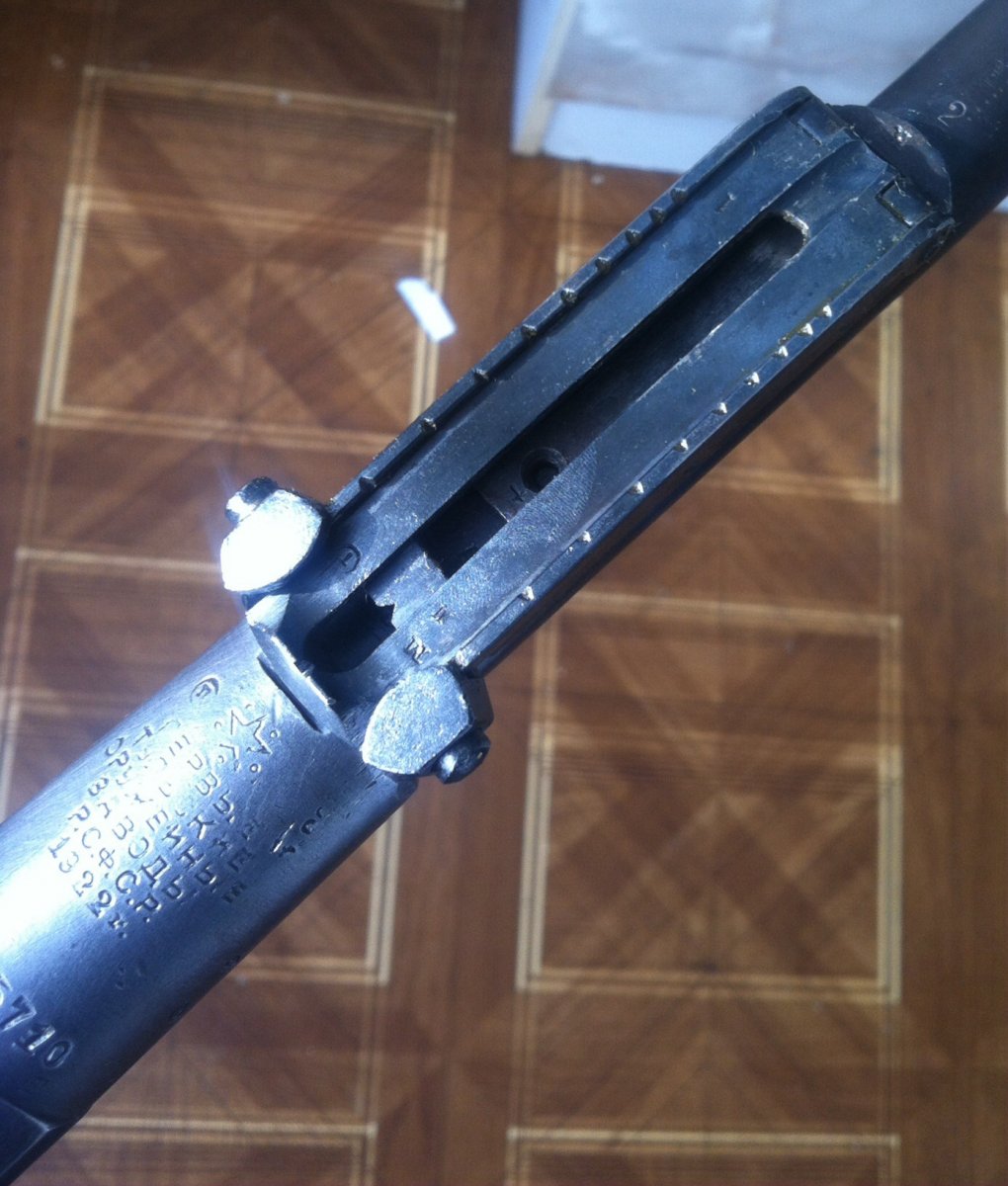

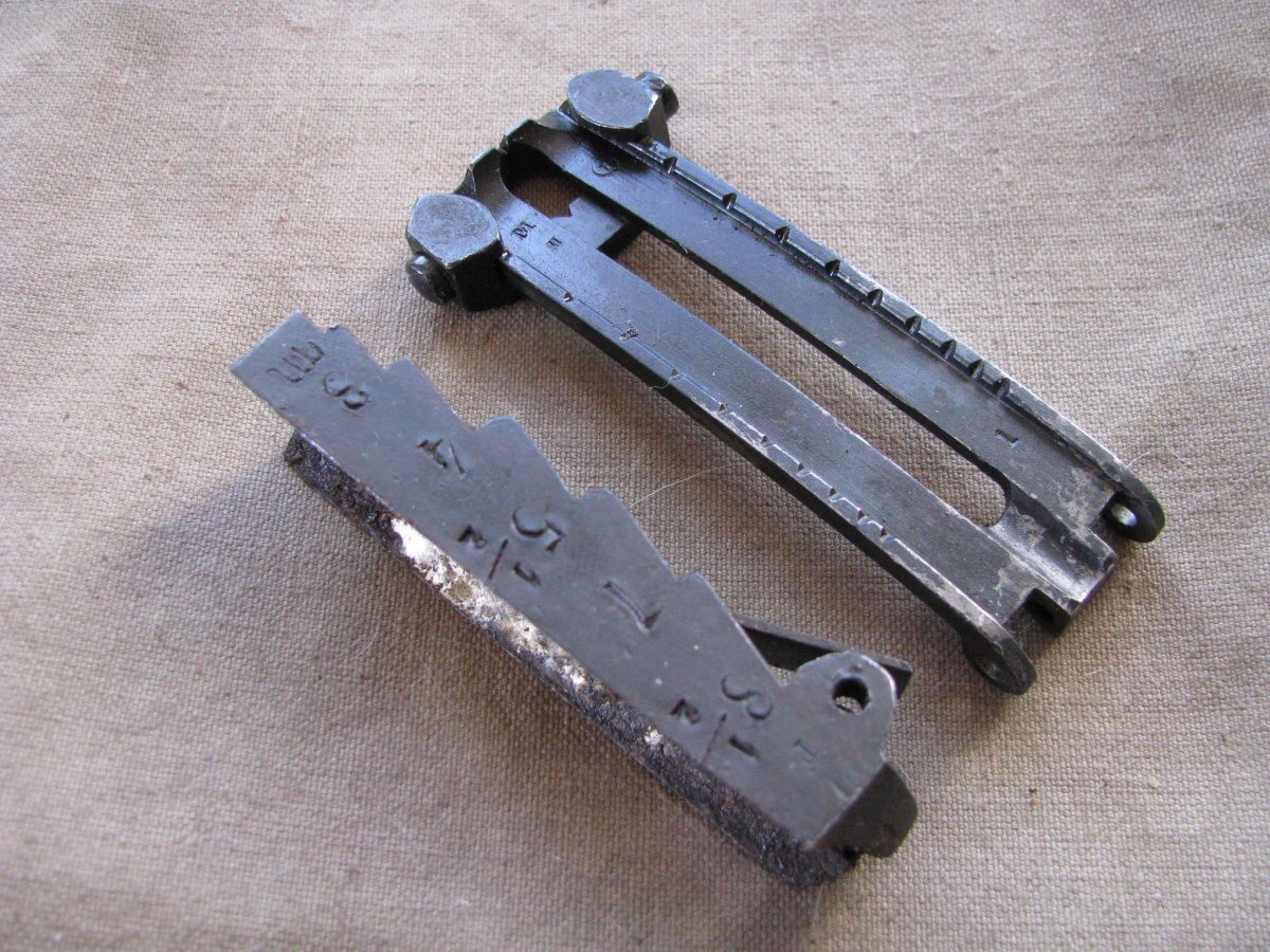

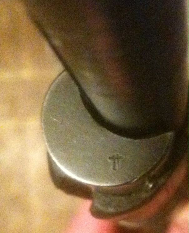

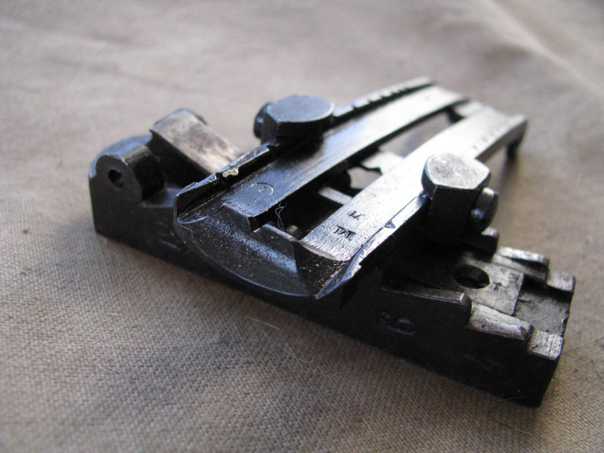

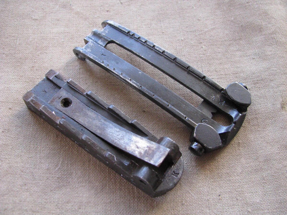

  3. Paul_Gudvin
    Paul_Gudvin Hauptmann
    25
    46
    2.817
    Київ

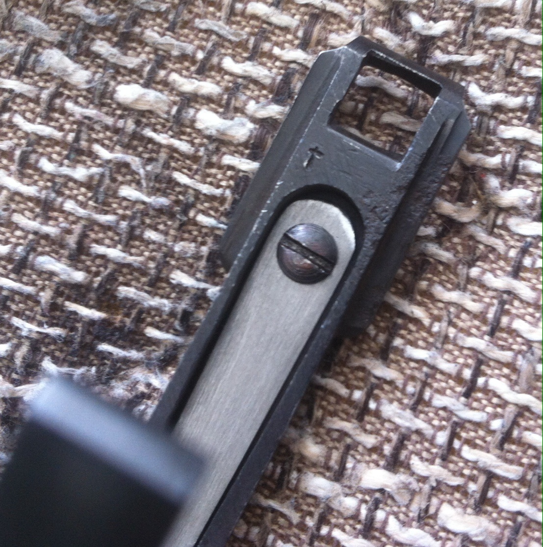

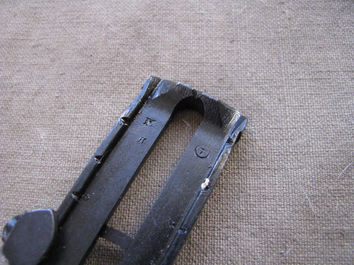

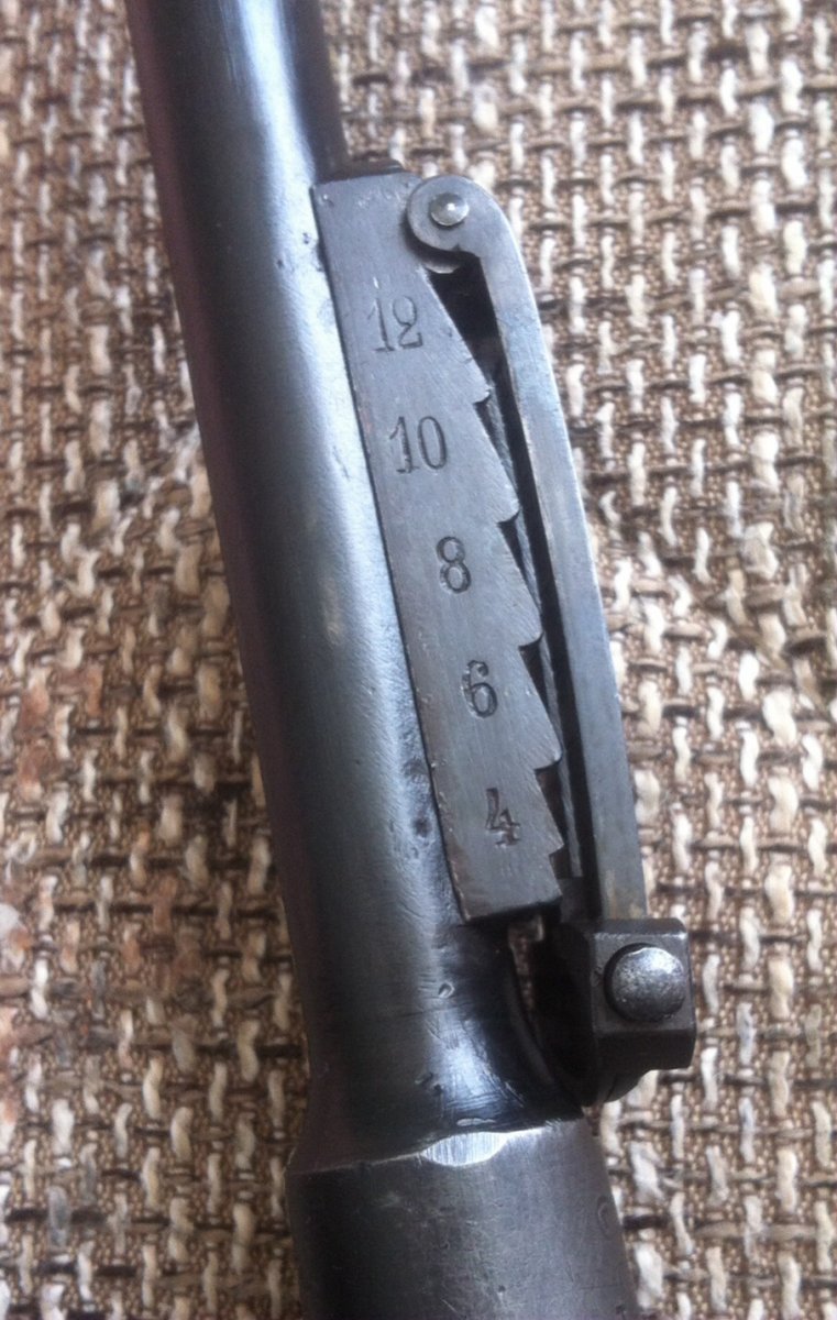

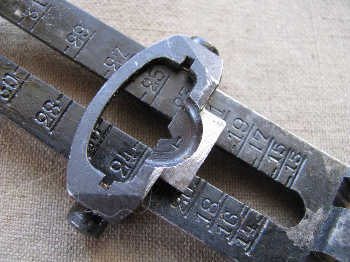

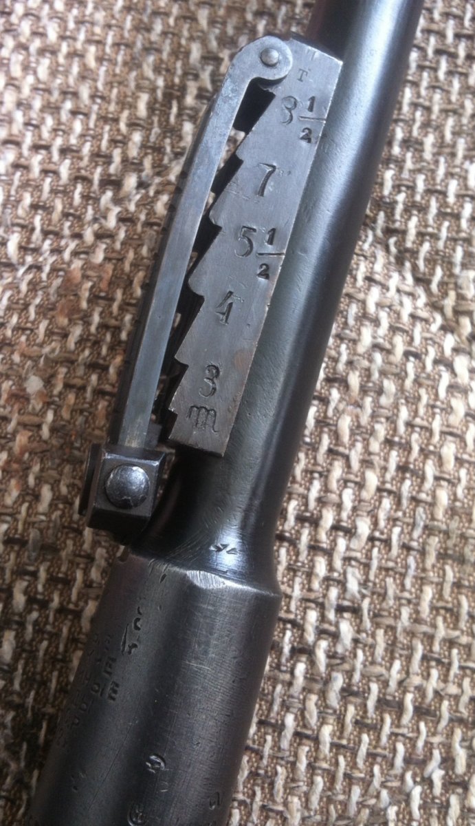

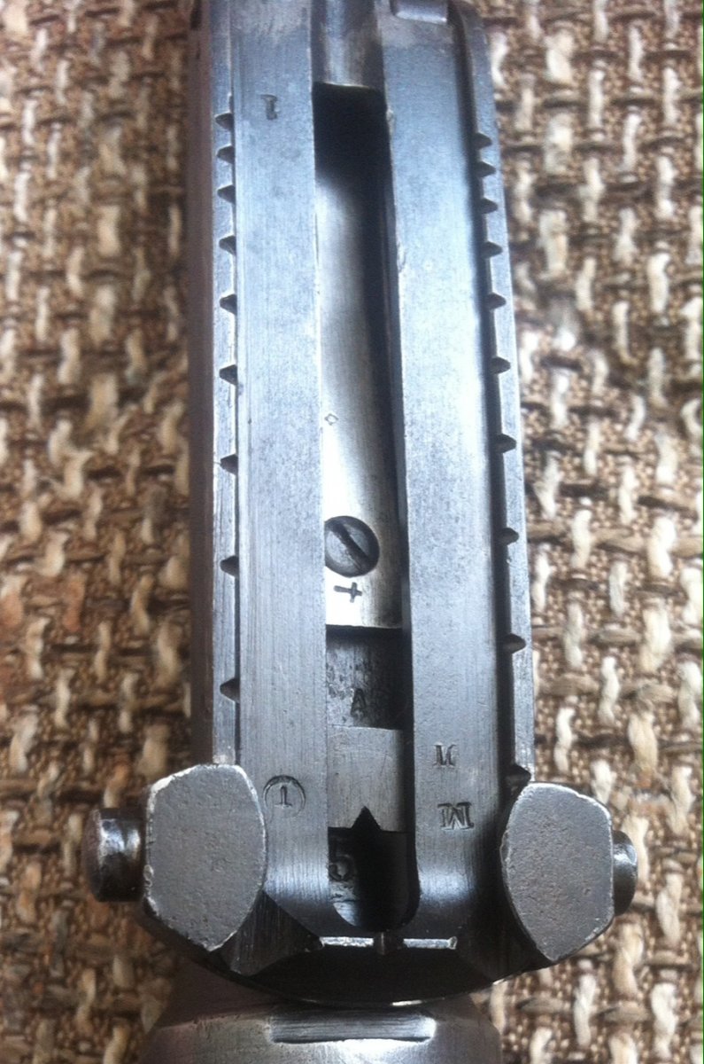

    Я про прицільну планку Коновалова;)
  4. Miho
    Miho Stabsfeldwebel
    25
    2.047
    Дык вроде она же и стоит.

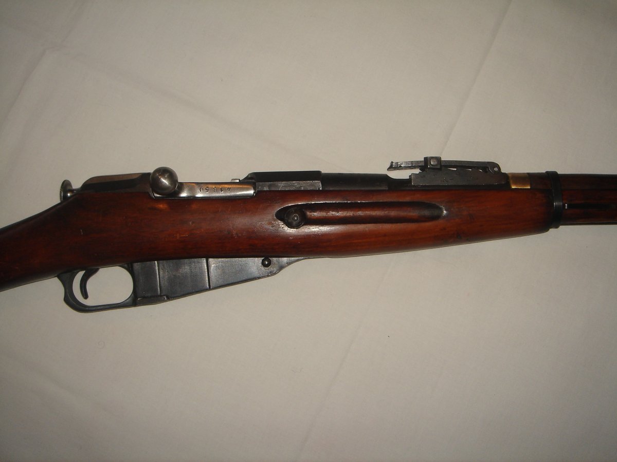

  5. Gromoff
    Gromoff General-leutnant
    86
    146
    12.078
    Этот экспонат 1928 года и уже радует нового владельца, а я принялся за комплектацию 1922 года)))

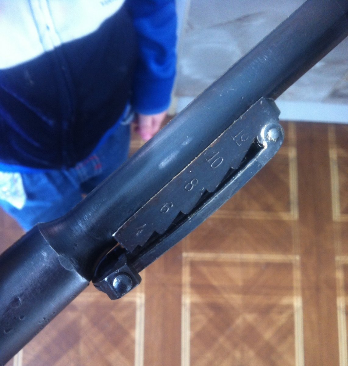

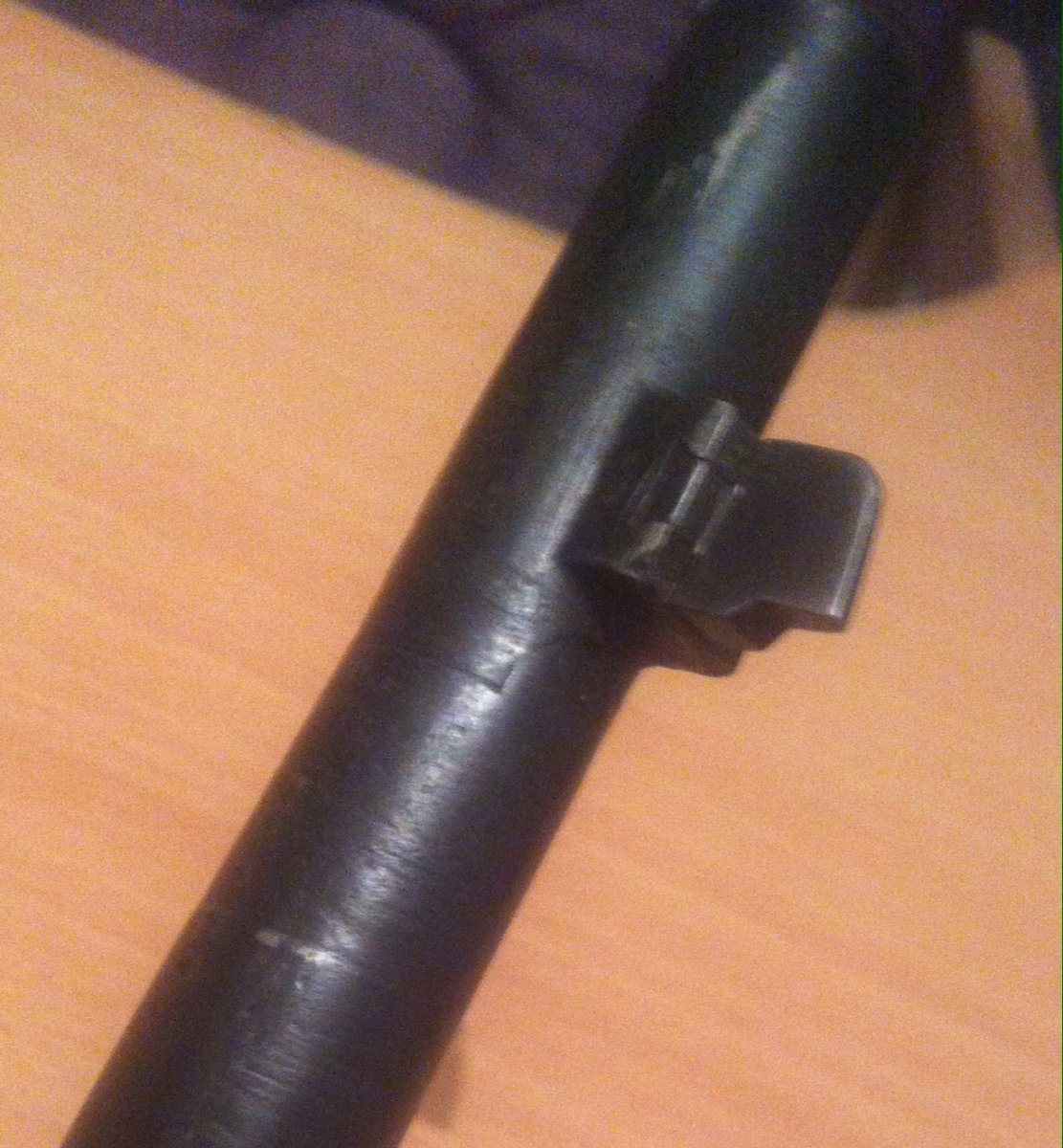

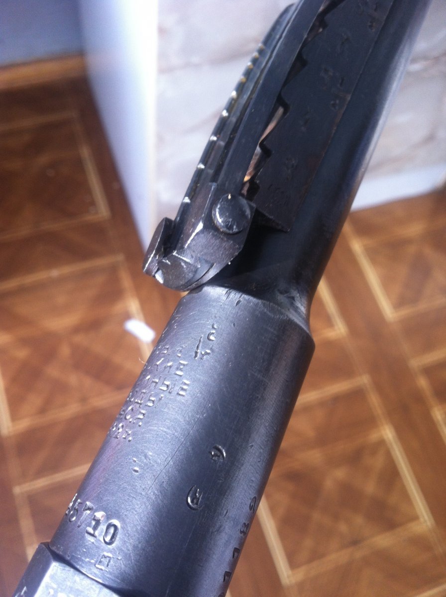

  6. Miho
    Miho Stabsfeldwebel
    25
    2.047
    Запутали :D
    Думаю стоит же коновалов, что с ним не так.
    А оно вот что :D

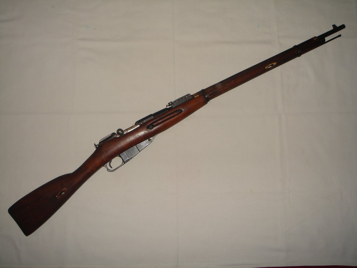

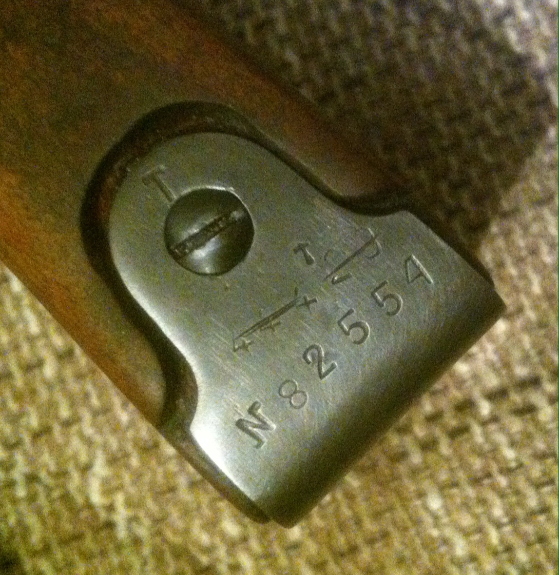

    У меня так получилось.
    Пехотная
    И драгунка
    CORD., R_L, Gromoff та ще 1-му подобається це.

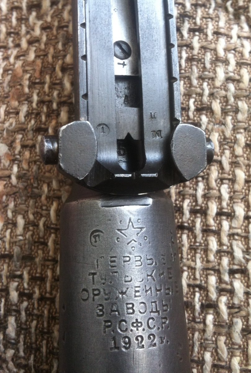

  8. R_L
    R_L Stabsfeldwebel
    500

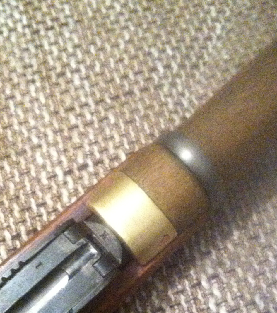

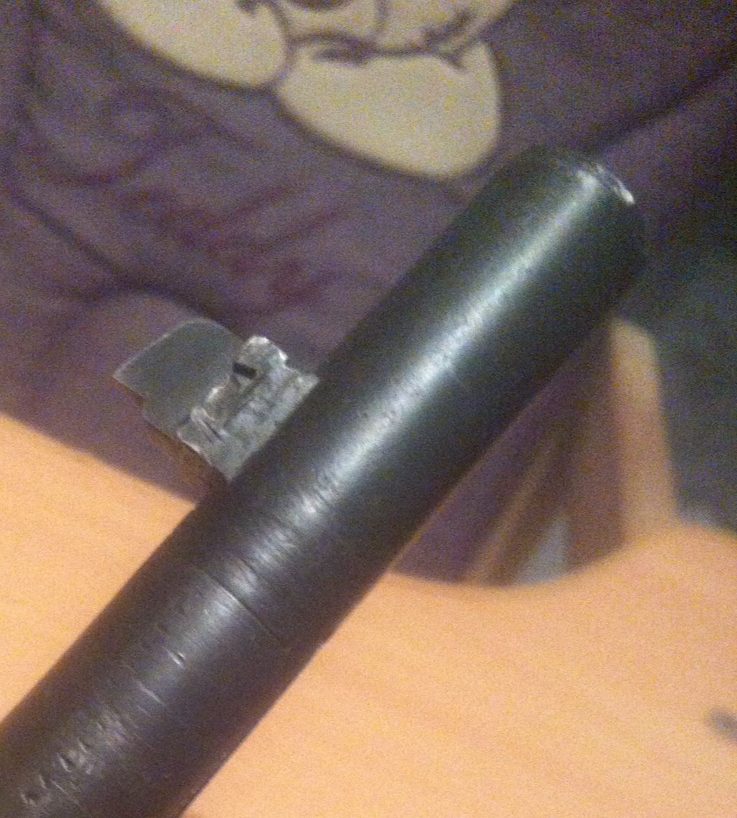

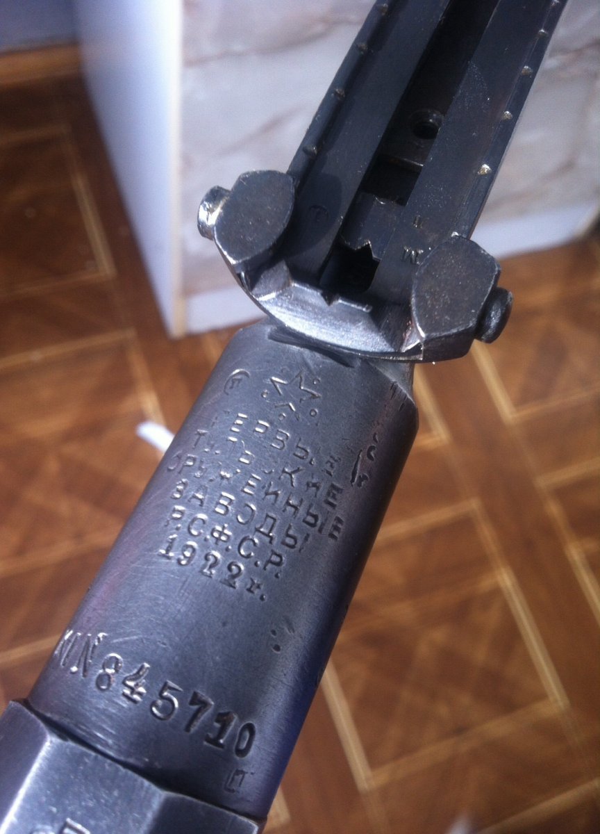

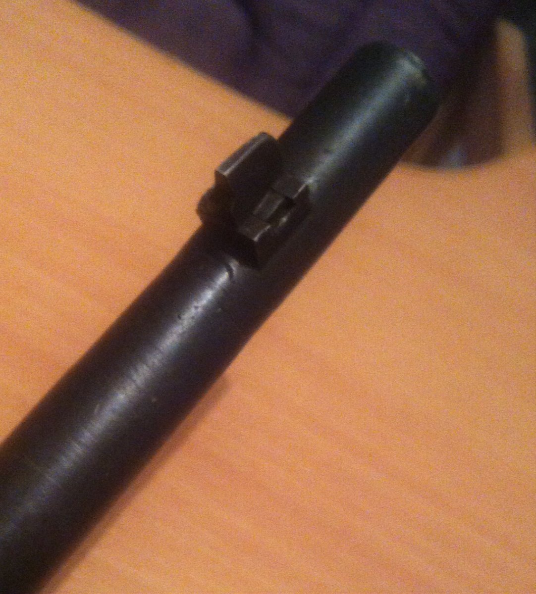

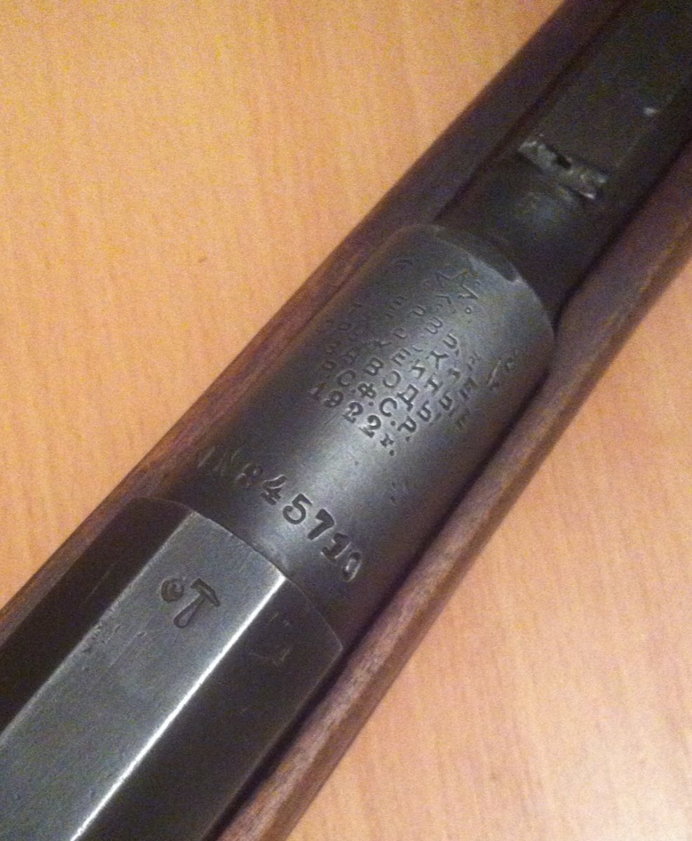

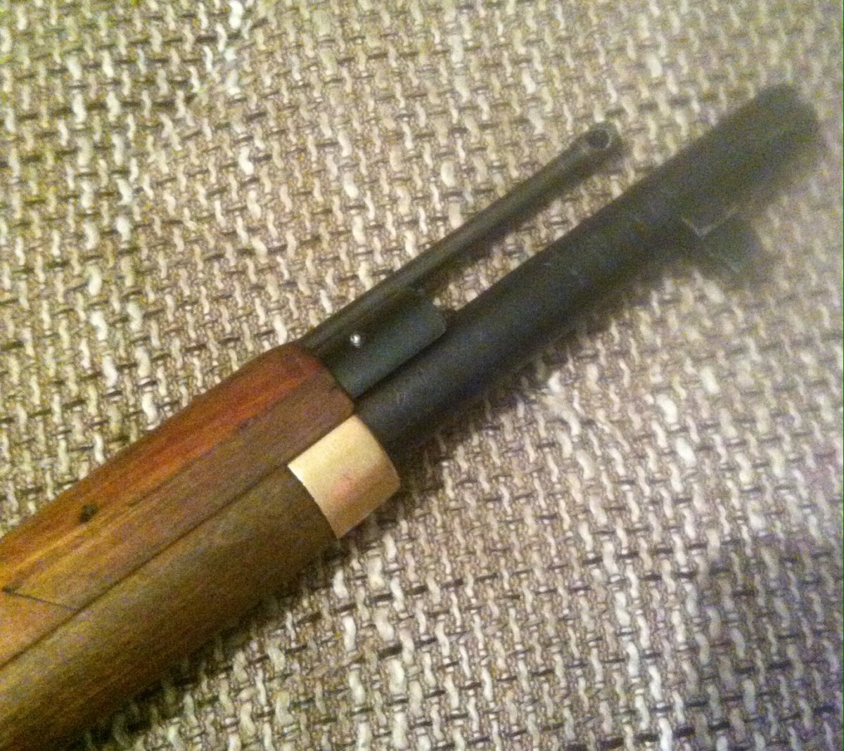

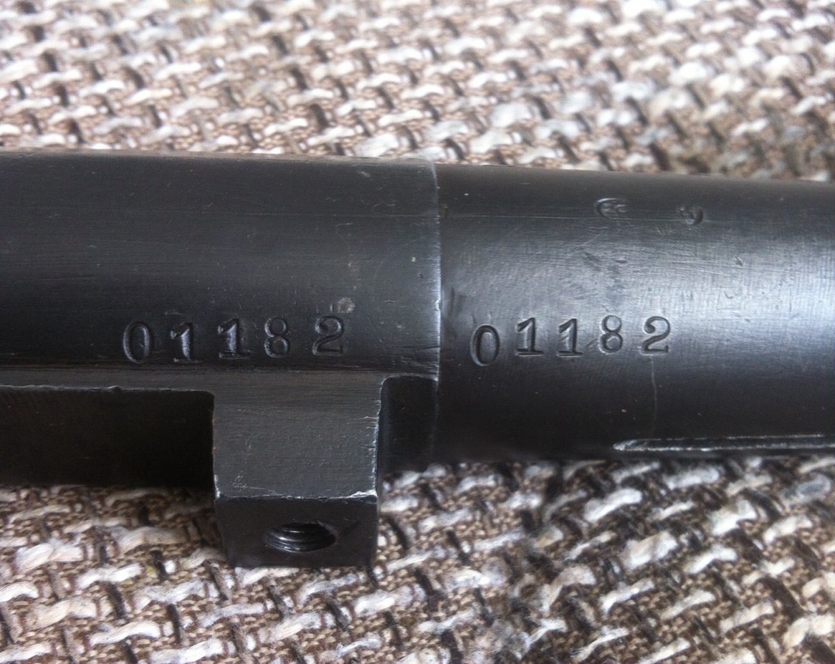

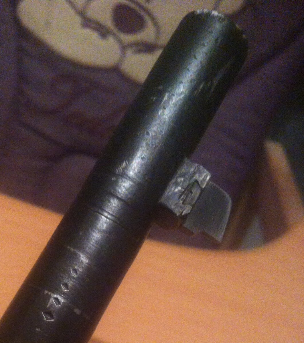

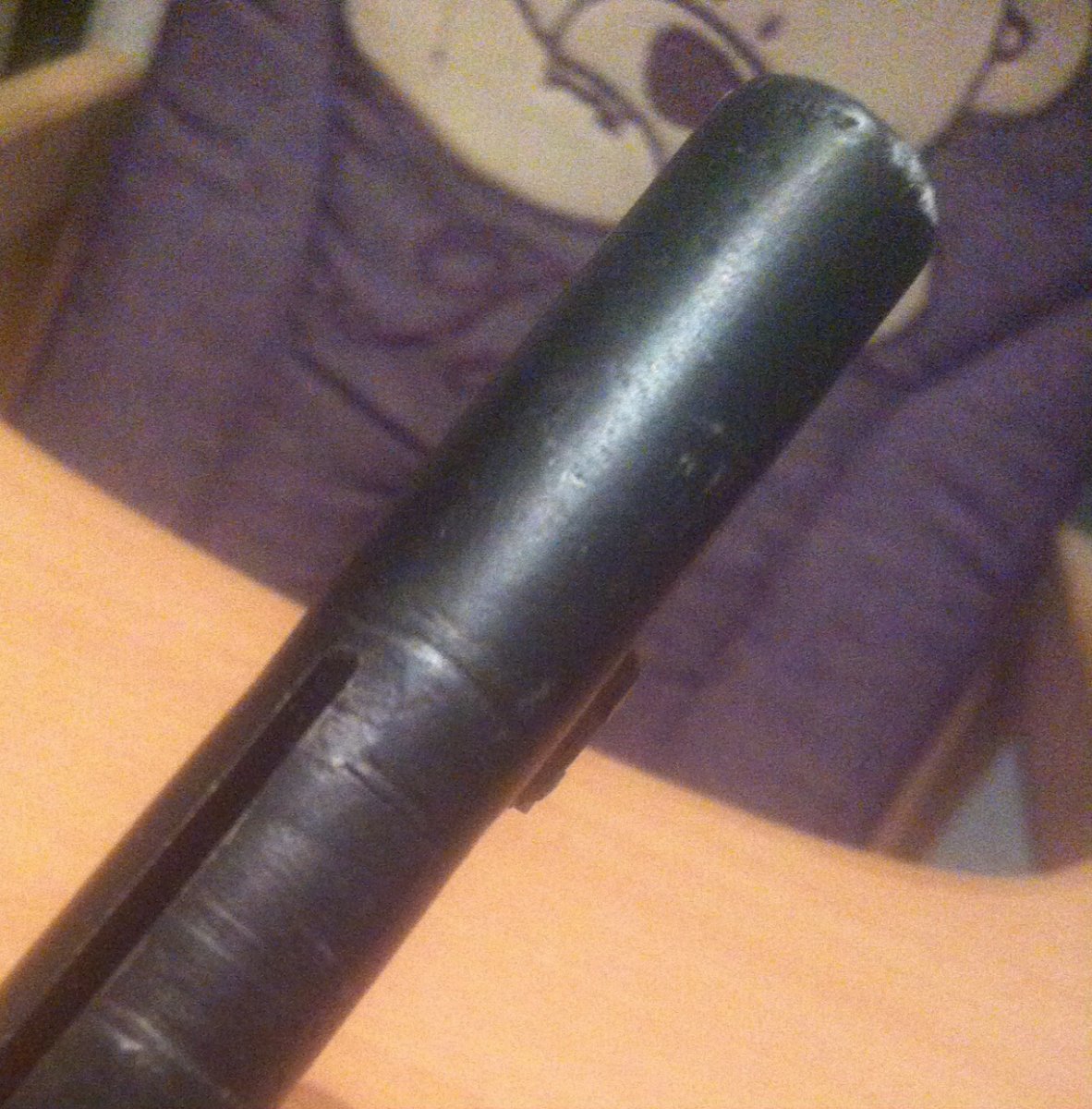

    Скорее всего, не ошибаетесь. Считается, что Тула драгунки производила только с 1923 г. У вас винтовка 1922 г. Только переделку провели не в наше время, а в годы второй мировой. Тогда существовала практика укорачивания изношенных стволов винтовок (не удовлетворяющих непроходному калибру с дульной части) обр.91/30 г. до длины карабина (с сохранением винтовочного прицела), и пехотных винтовок до длины драгунской. Мушку могли крепить по разному - в виде муфты с основанием похожим на обычное - остаток ствола обтачивался , на него одевалась муфта заподлицо с остальным стволом, и муфта крепилась сваркой, так же могло пользоваться основание похожие на основание мушки карабина обр.38 г.
    Такая практика описана в наставлениях по ремонту винтовки военного времени, после войны не применялась, известны и такие сохранившиеся переделки.

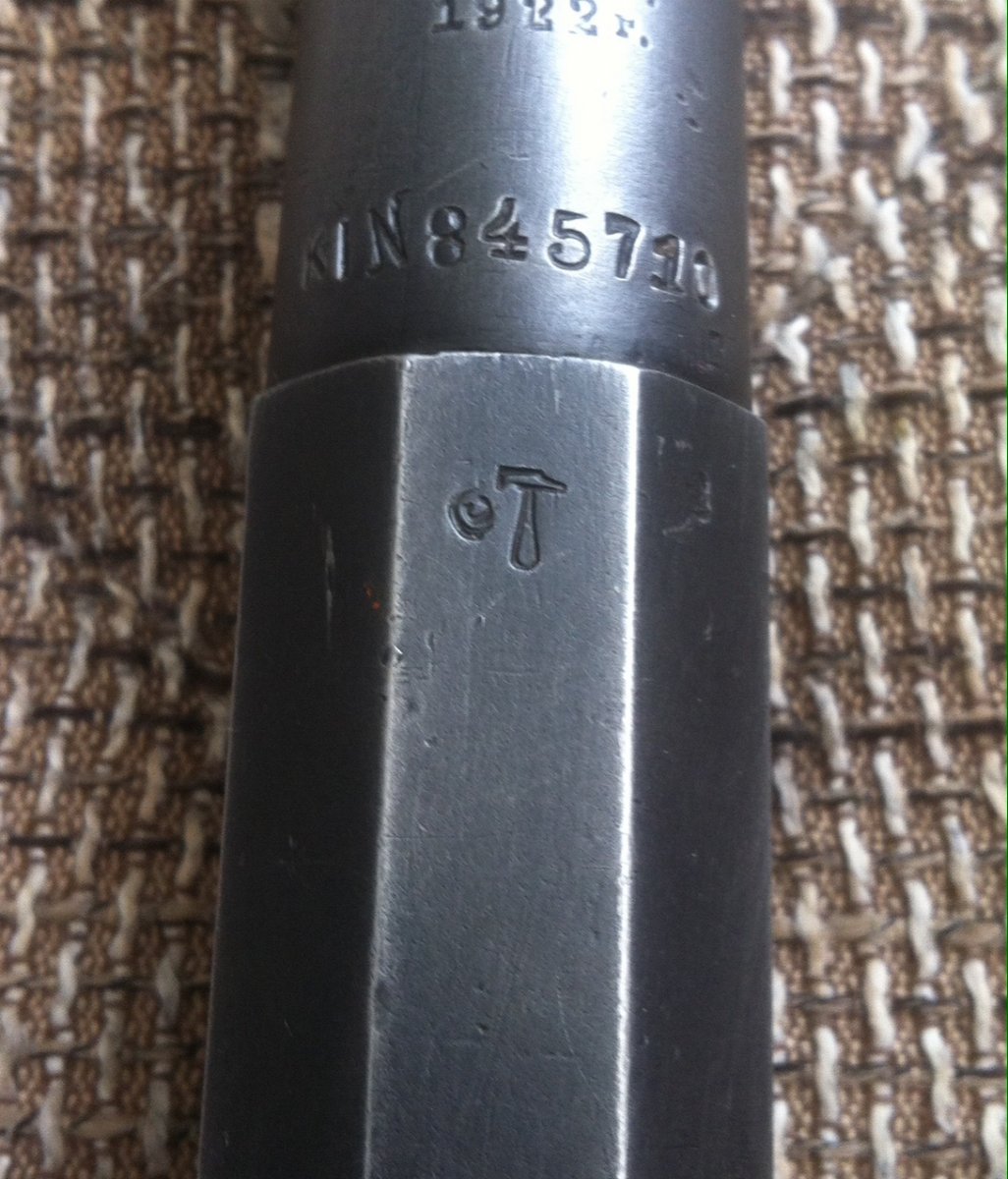

  9. A10A
    A10A General-leutnant
    23.874
    Київ, Україна
    ...такое себе, не тривиальное клеймецо... :smile_12:
    З.Ы. ...как-то встречалось 2 образца "драгунок" ижевского ОЗ,
    обЕ - 1930 года...
    одна - чистая 91\30, вторая - классический "царъ"
    :rolleyes:
  10. R_L
    R_L Stabsfeldwebel
    500
    Ка ни странно, винтовку обр.91/30 г. серийно начали выпускать только в 1931 г. так что в оригинале точно была драгунской, позже ее мрдернизировали. Как их называют загарницей, экс-драгунская

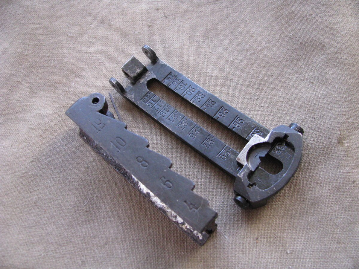

    А вот нашелся и недостающий 5 элемент!)))
    БЛК, ARROW, Paul_Gudvin та 4 іншим подобається це.

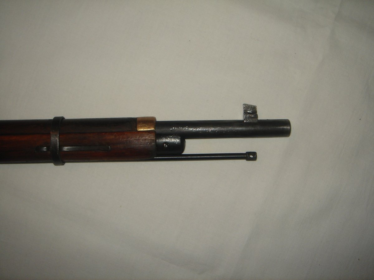

  13. Gromoff
    86
    146
    12.078
    Цена осталась прежняя)))
    Да и времена нынче тоже не шоколад:(
    В продажном разделе такая же но сборняк за 2700 появилась
    ARROW, Paul_Gudvin, Miho та ще 1-му подобається це.
  14. Gromoff
    86
    146
    12.078
    Пятый элемент установлен)))

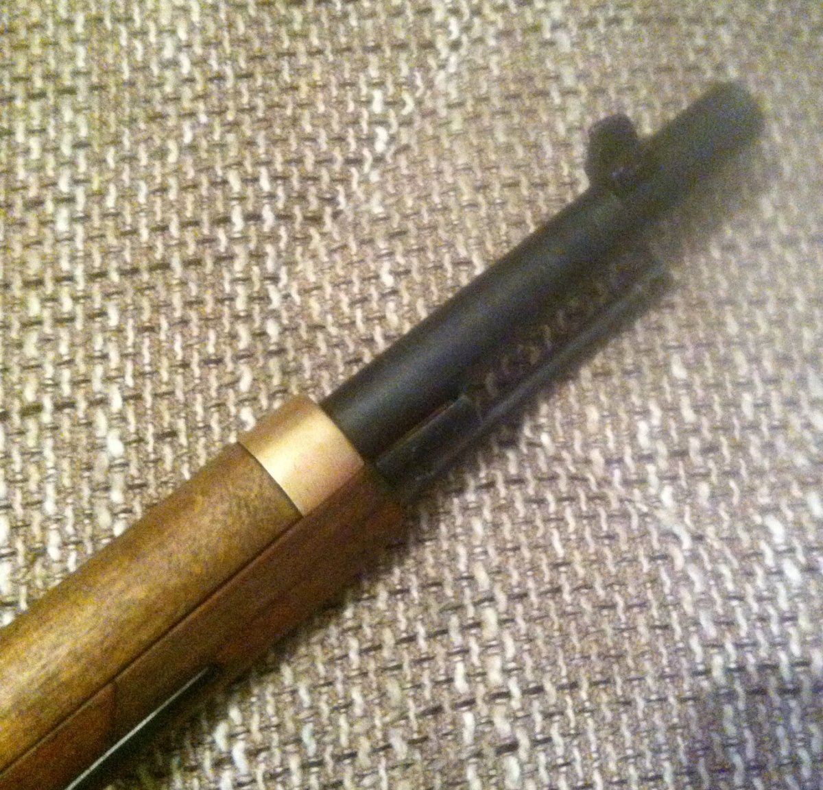

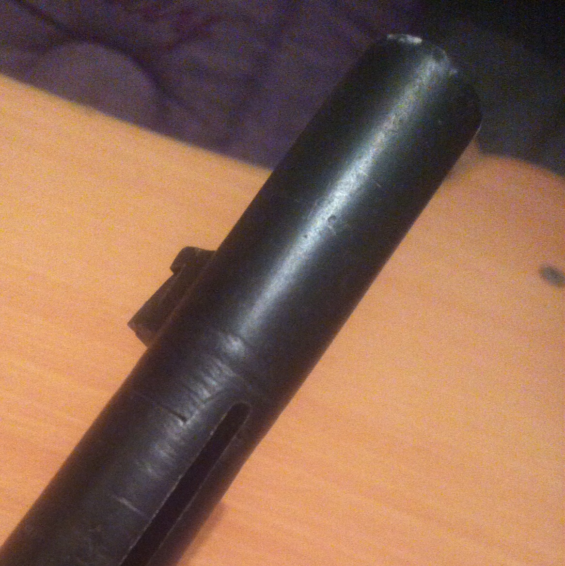

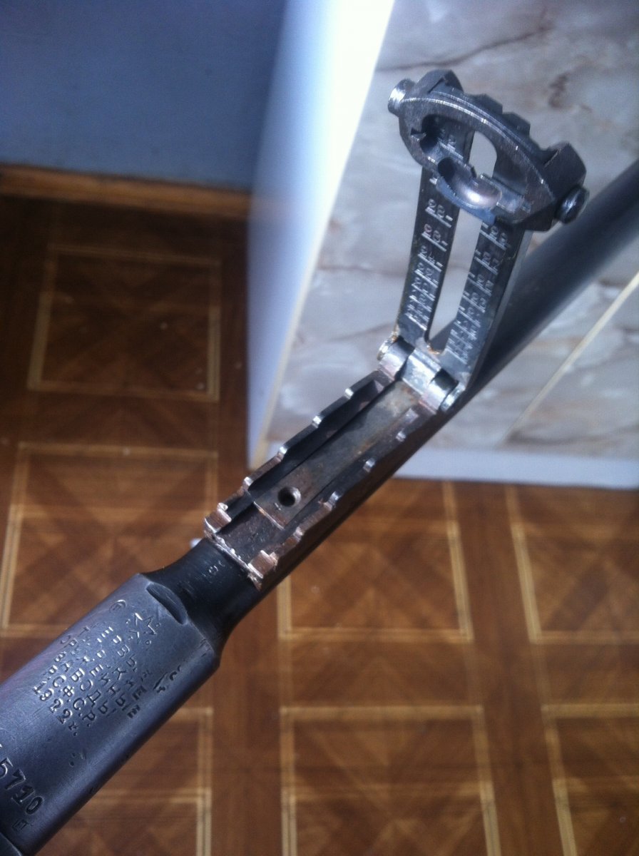

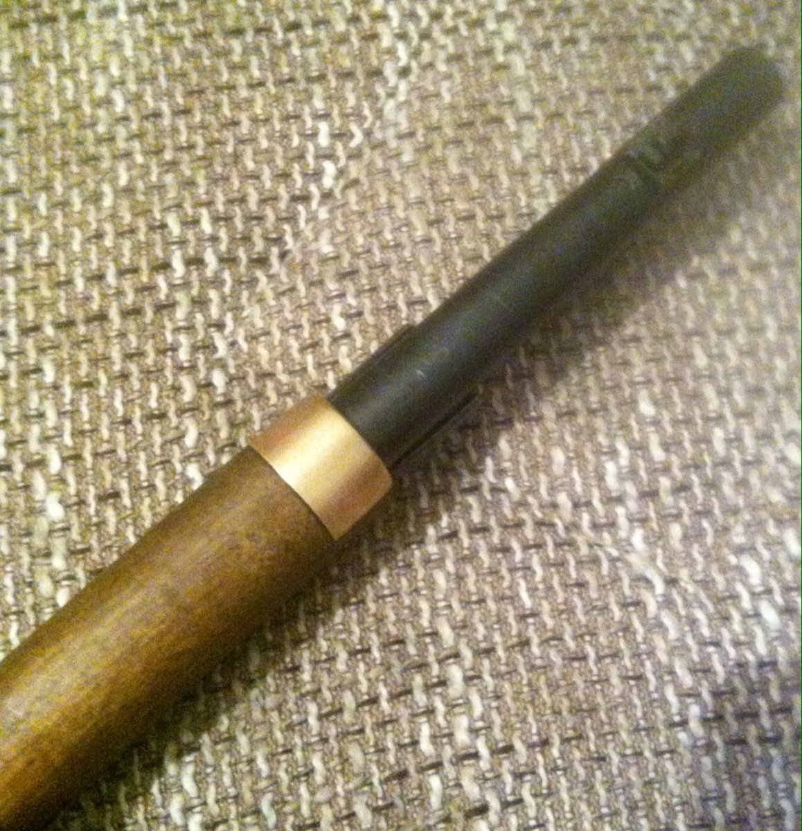

  16. R_L
    R_L Stabsfeldwebel
    500

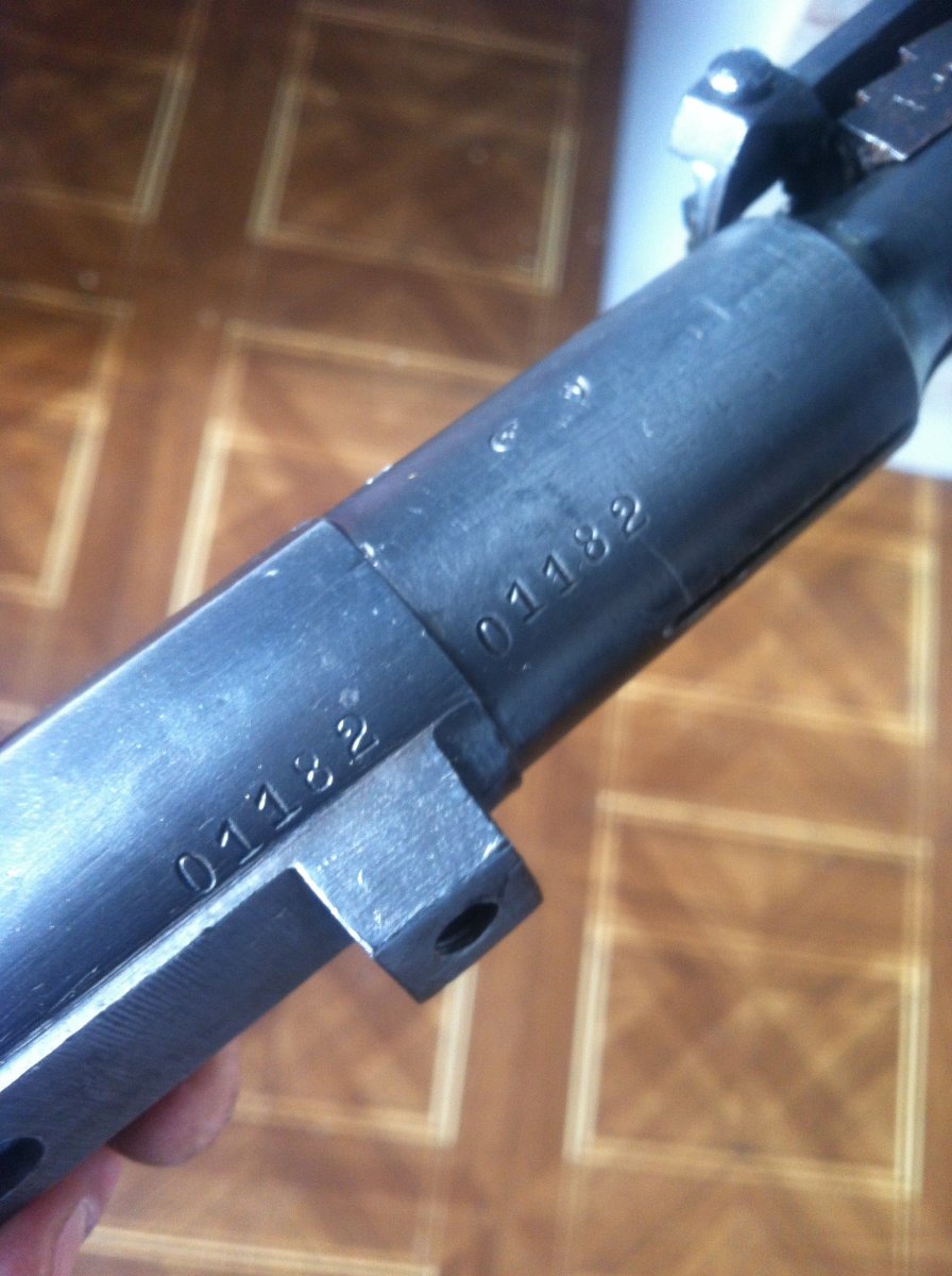

    А покажете место соединения основания мушки с остальным стволом? Приварено в двух точках?
  17. Gromoff
    86
    146
    12.078
    Да, верх и низ
    Airsoft, БЛК, Miho та 2 іншим подобається це.
  18. R_L
    R_L Stabsfeldwebel
    500
    Да, прямо как в руководствах по ремонту 1943 и 1945 гг. - две точки сварки (правда в наставлении они сбоку). Самих муфт было несколько видов. Фото такой муфты как у вас у меня есть из одного музея (отдельно от винтовки), находилась на стенде посвященном войсковому ремонту.
    Винтовка с интересной историей, нечастая. Честно говоря на наших просторах первая что мне попалась. Заграницей их встречал до 10 шт. (причем как минимум несколько пришло с наших складов), но там народ поактивней обсуждает винтовки которые на руках, фото поболее.
    CORD., Miho та Gromoff подобається це.

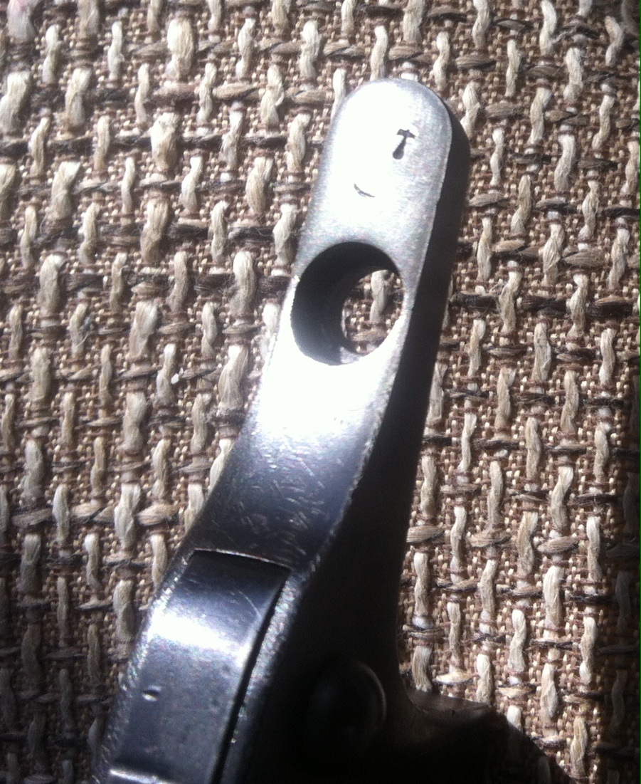

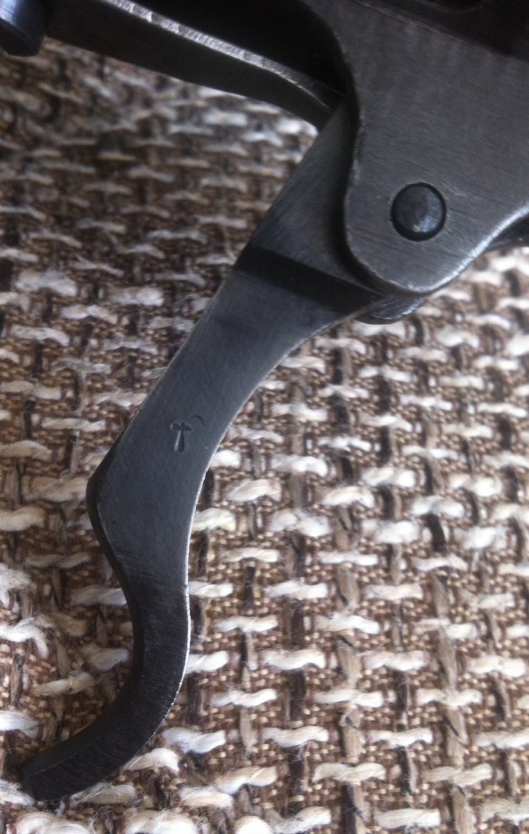

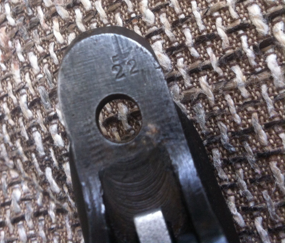

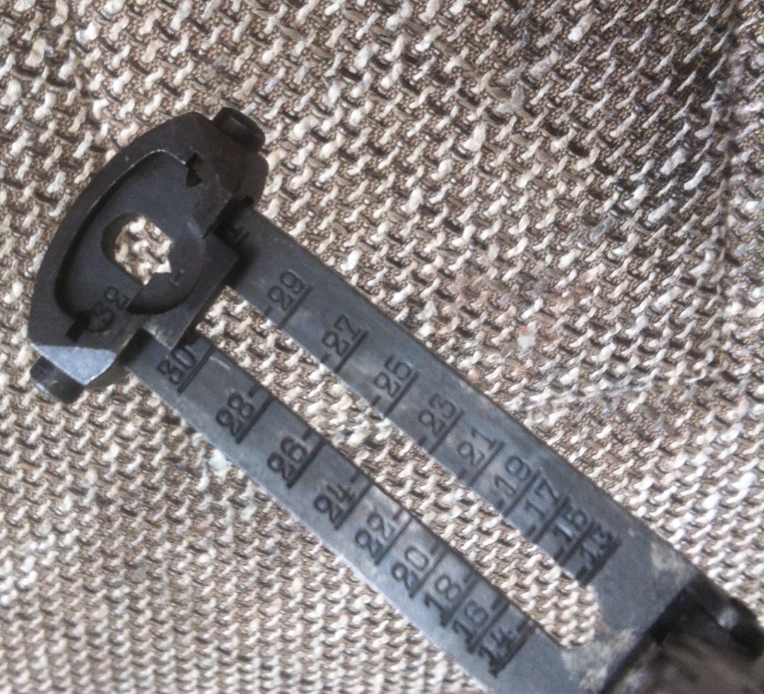

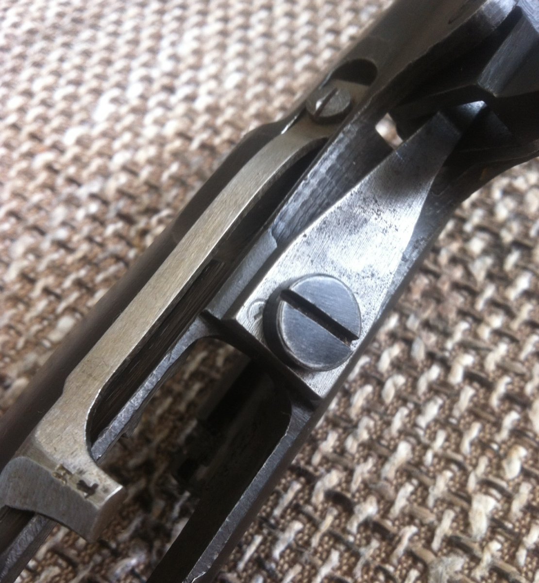

  19. Gromoff
    86
    146
    12.078

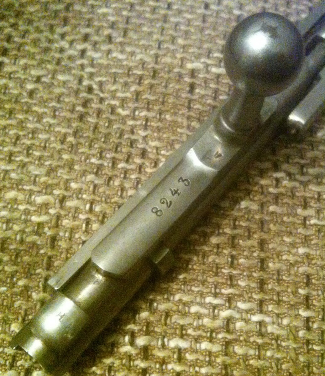

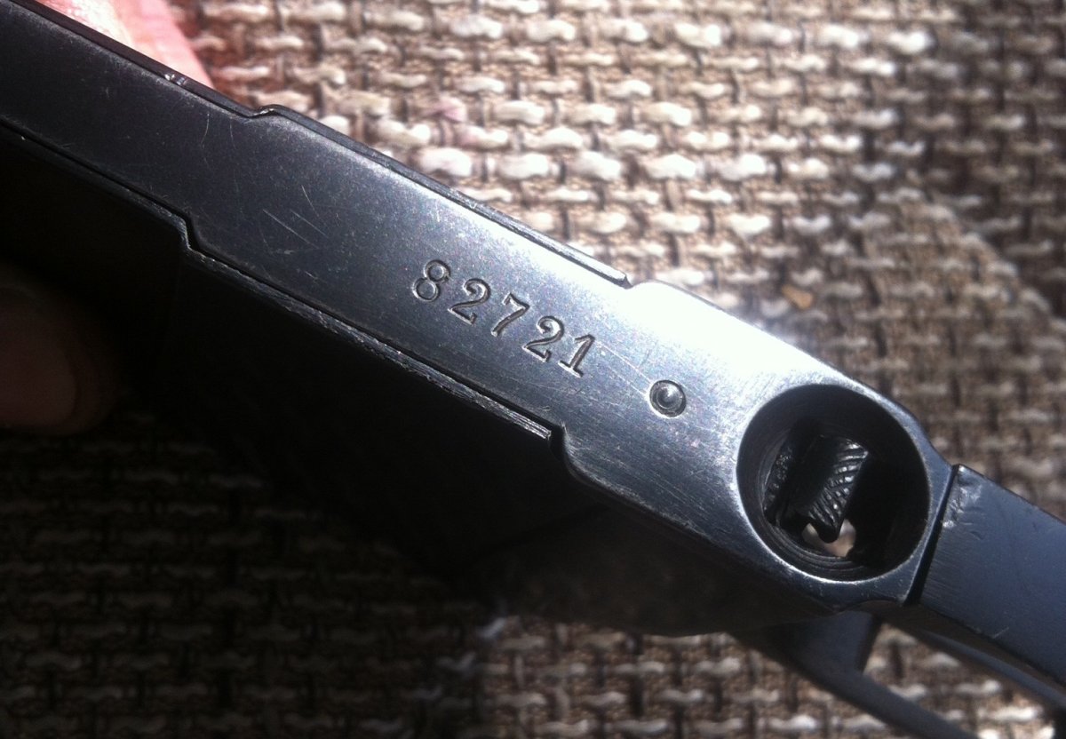

    Так, железо укомплектовано правильными деталями ...
    ALEKS81, БЛК, Yarik_jar та 4 іншим подобається це.

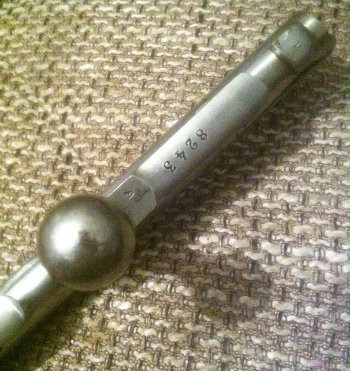

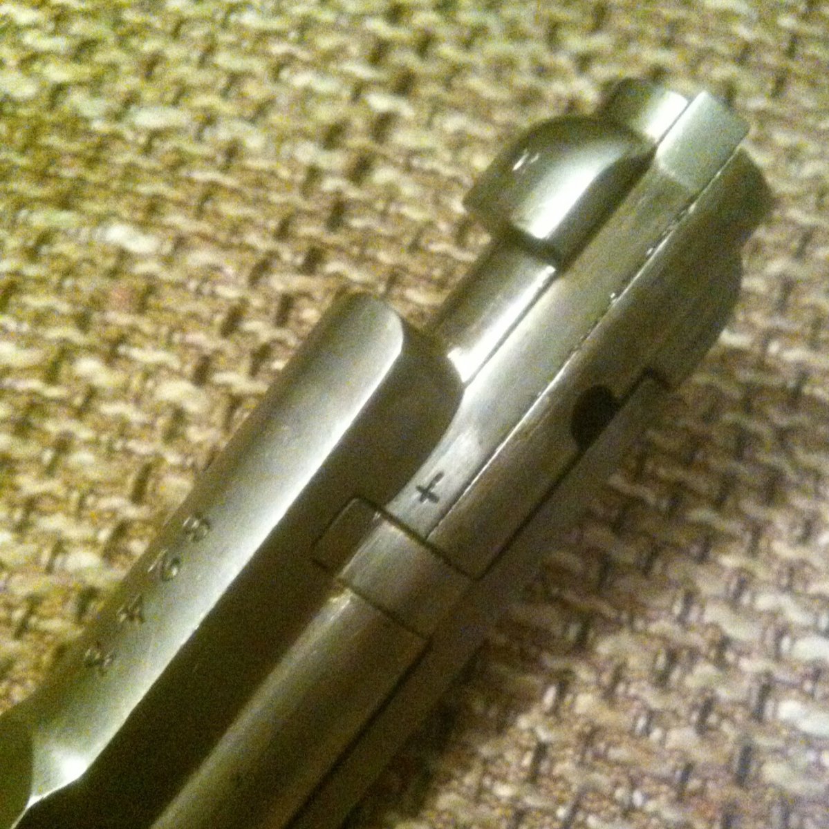

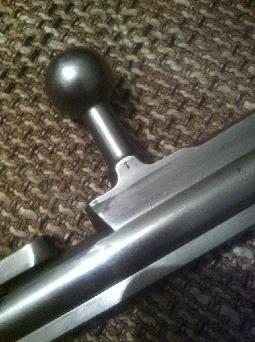

  20. Gromoff
    86
    146
    12.078

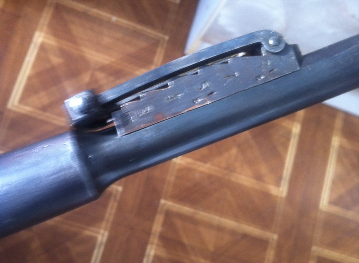

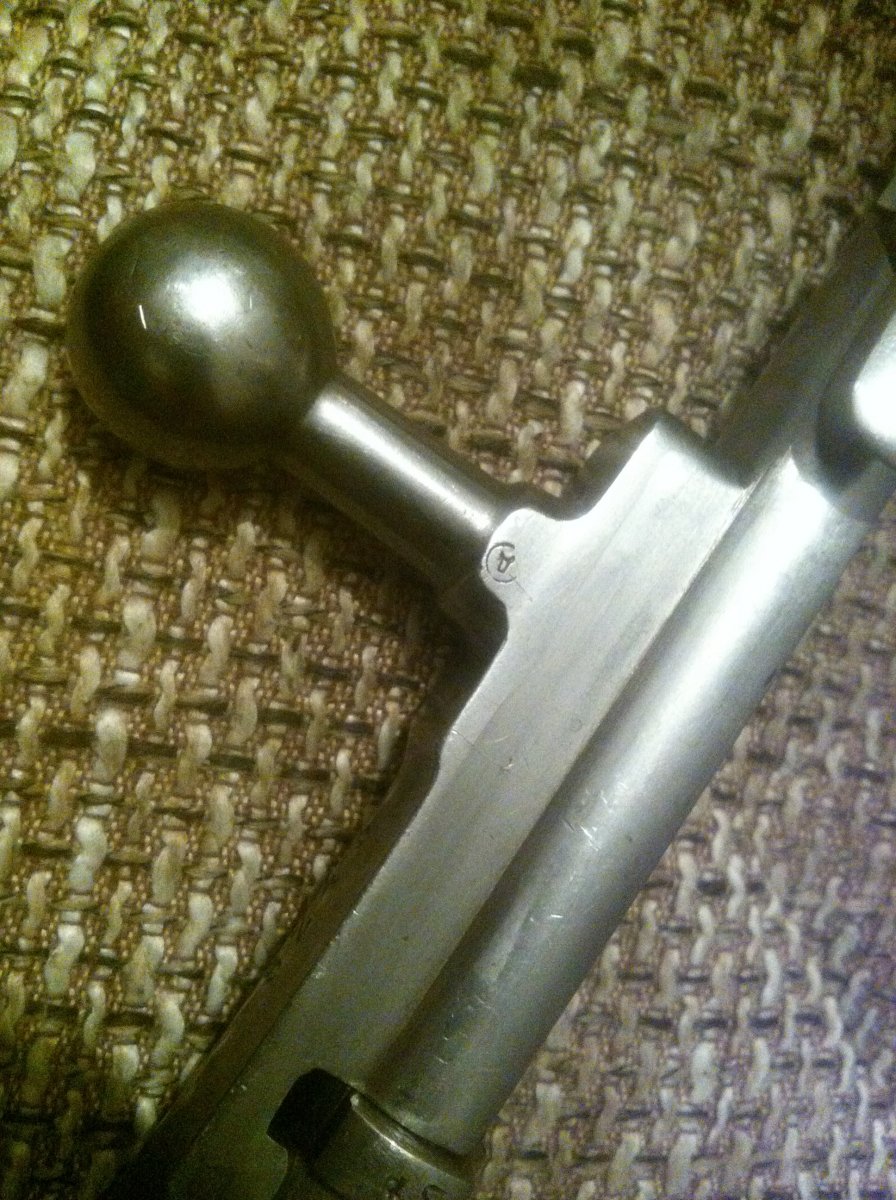

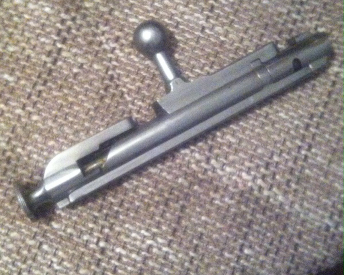

    Затвор
    Paul_Gudvin, ГеннадийВ, ALEKS81 та 2 іншим подобається це.

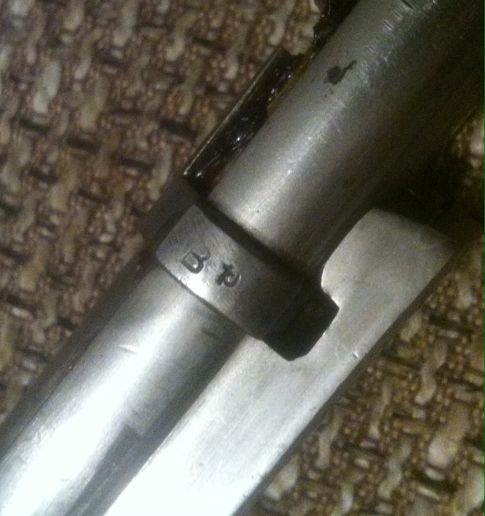

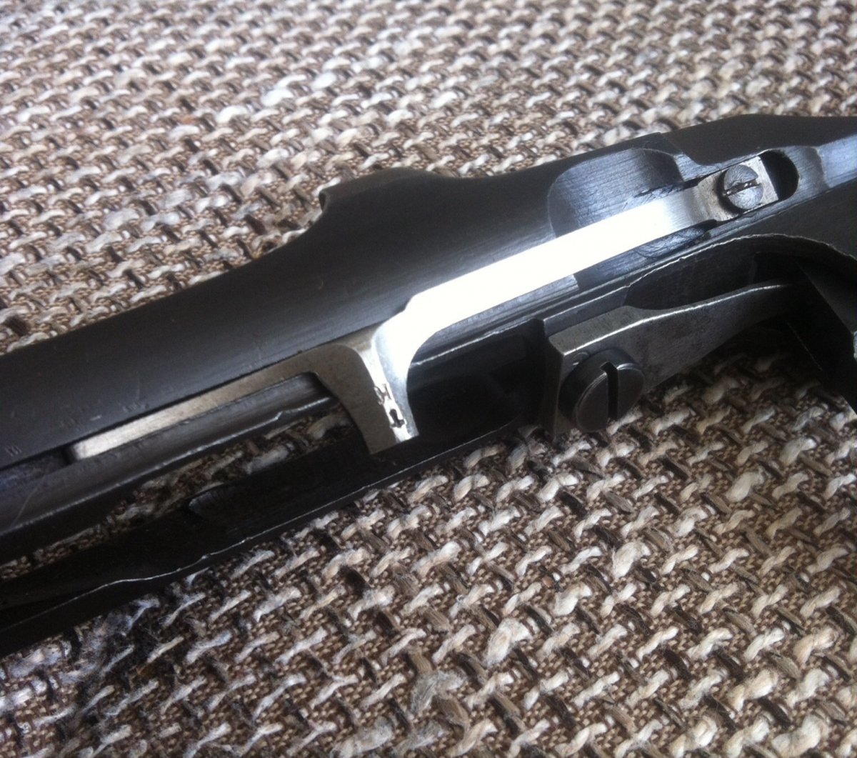

  21. Gromoff
    86
    146
    12.078

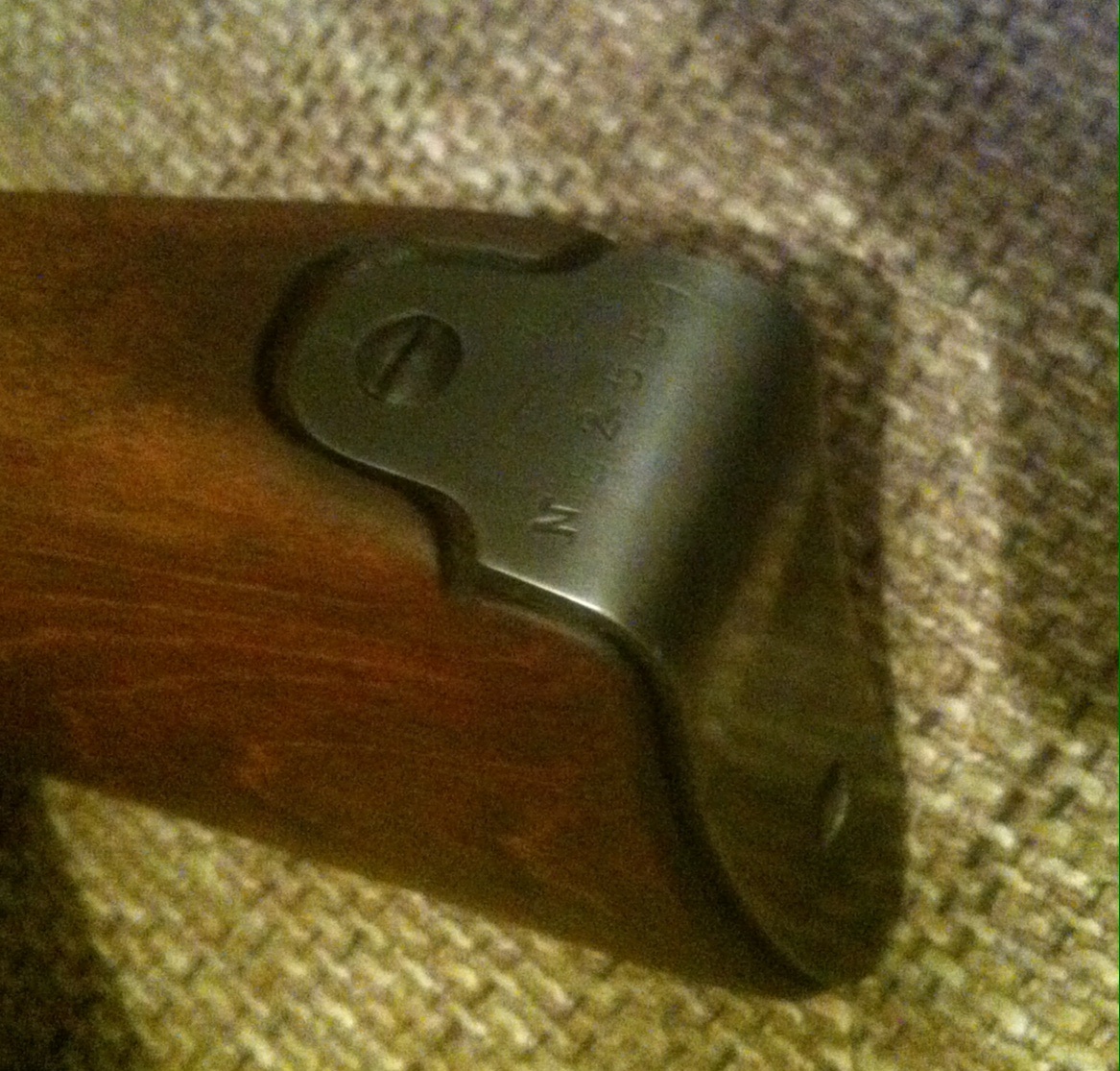

    Тыльник и наконечник ложа

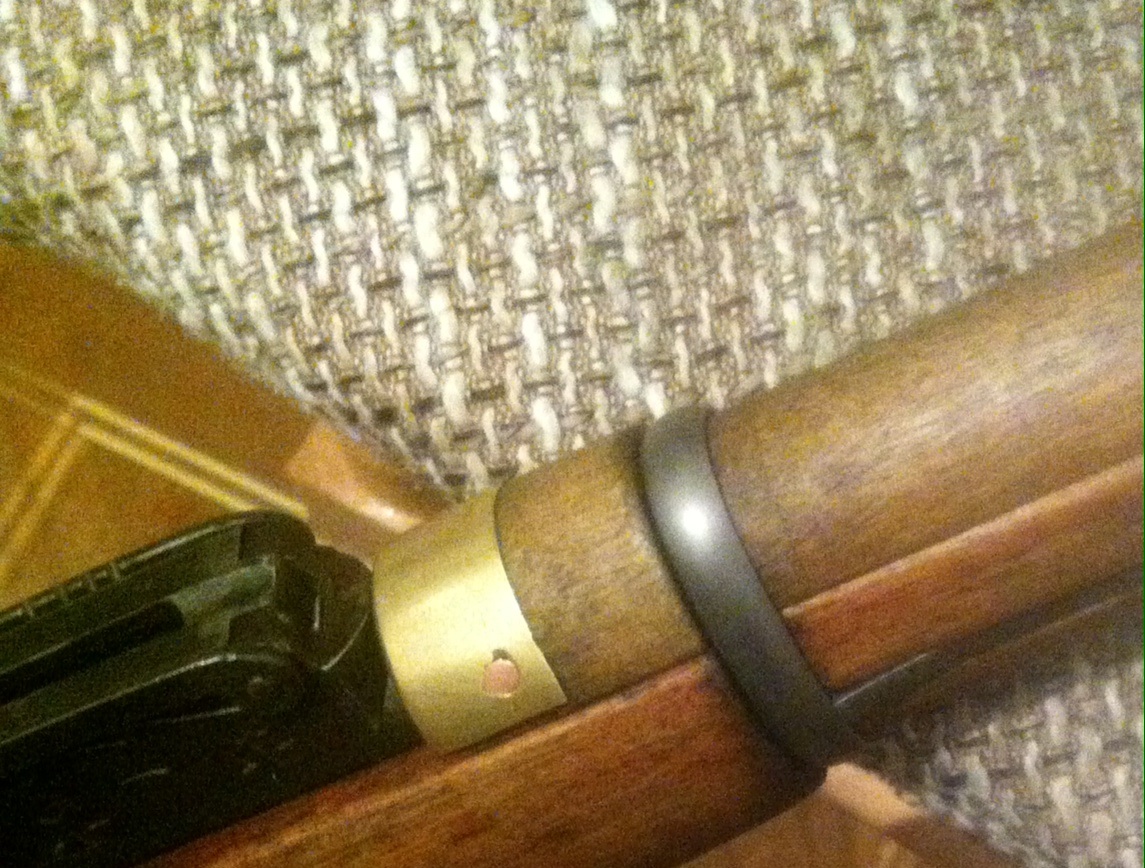

  22. Gromoff
    86
    146
    12.078

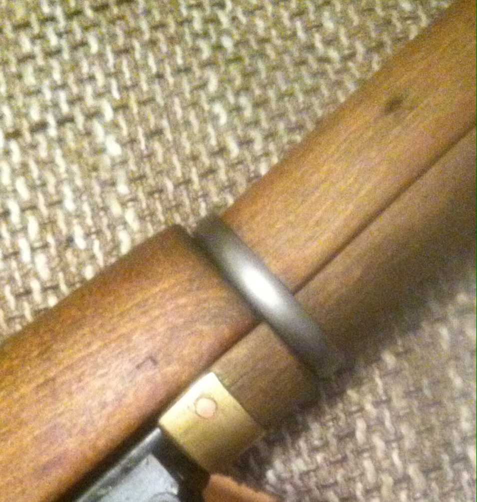

    Благодаря Камраду Airsoft внес последний штрих в натюрморт - поставил отличные ранние латунные наконечники ствольной накладки на медных клепках)))

  23. R_L
    R_L Stabsfeldwebel
    500
    Не хочу показаться слишком "умным", и глубоко в вопрос заклепок не вникал, но в чертежах винтовки 1932 г. как материал заклепок указана латунь, в 1936 г. - медь
    Также глянул фото музейной тульской драгунки 28 г. в оригинальной сборке - заклепки латунные
    А так, винтовка получается супер!
  24. Gromoff
    86
    146
    12.078
    Ну я руководствовался информацией из жизни - были выкопаны пару граненок 20х годов именно с латунью такого типа с медными клепками - вот это и взял за основу!)))
    A10A подобається це.

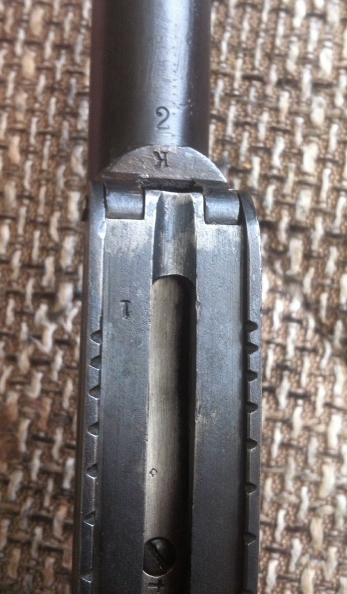

    Может уважаемое сообщество имеет в закромах раннюю защелку на магазин в хорошем сохране - был бы весьма признателен и охотно обменяю на кредитные билеты!;)
  26. A10A
    23.874
    Київ, Україна
    ...это которая с цЕльной голОвкой ?
