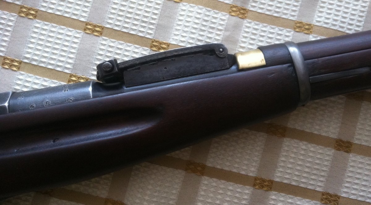

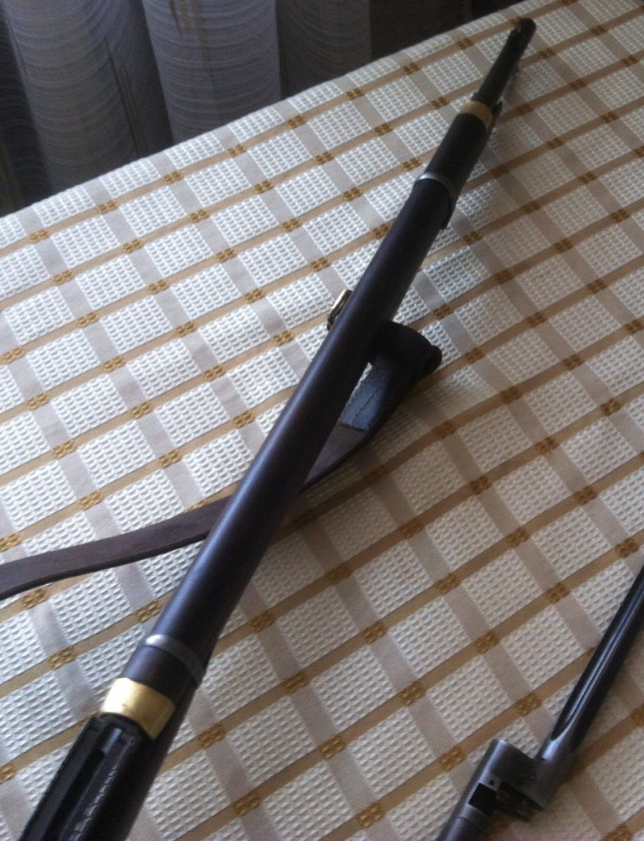

  2. grinder

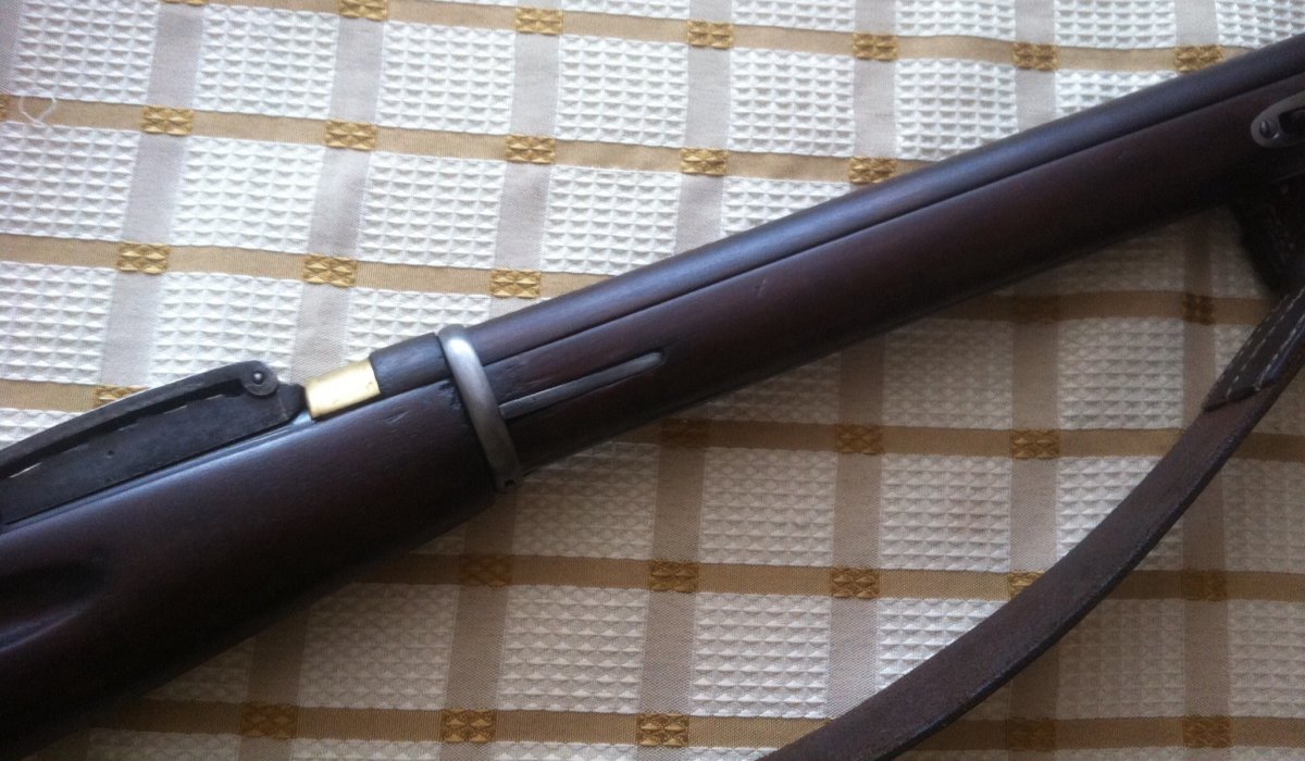

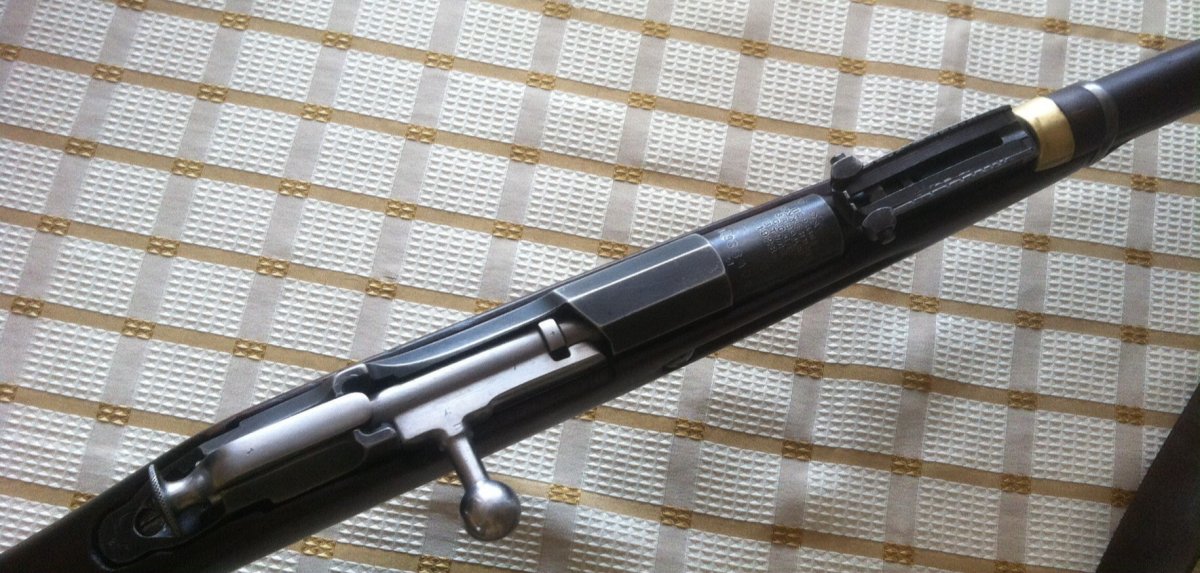

    grinder Moderator
    1.719
    Хмельницкий, Украина
  3. Gromoff
    Gromoff General-leutnant
    87
    151
    12.078

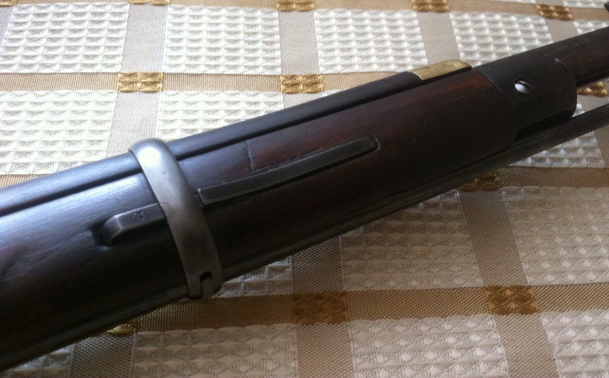

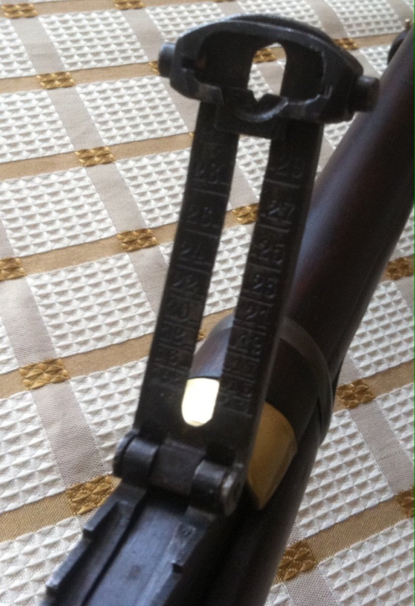

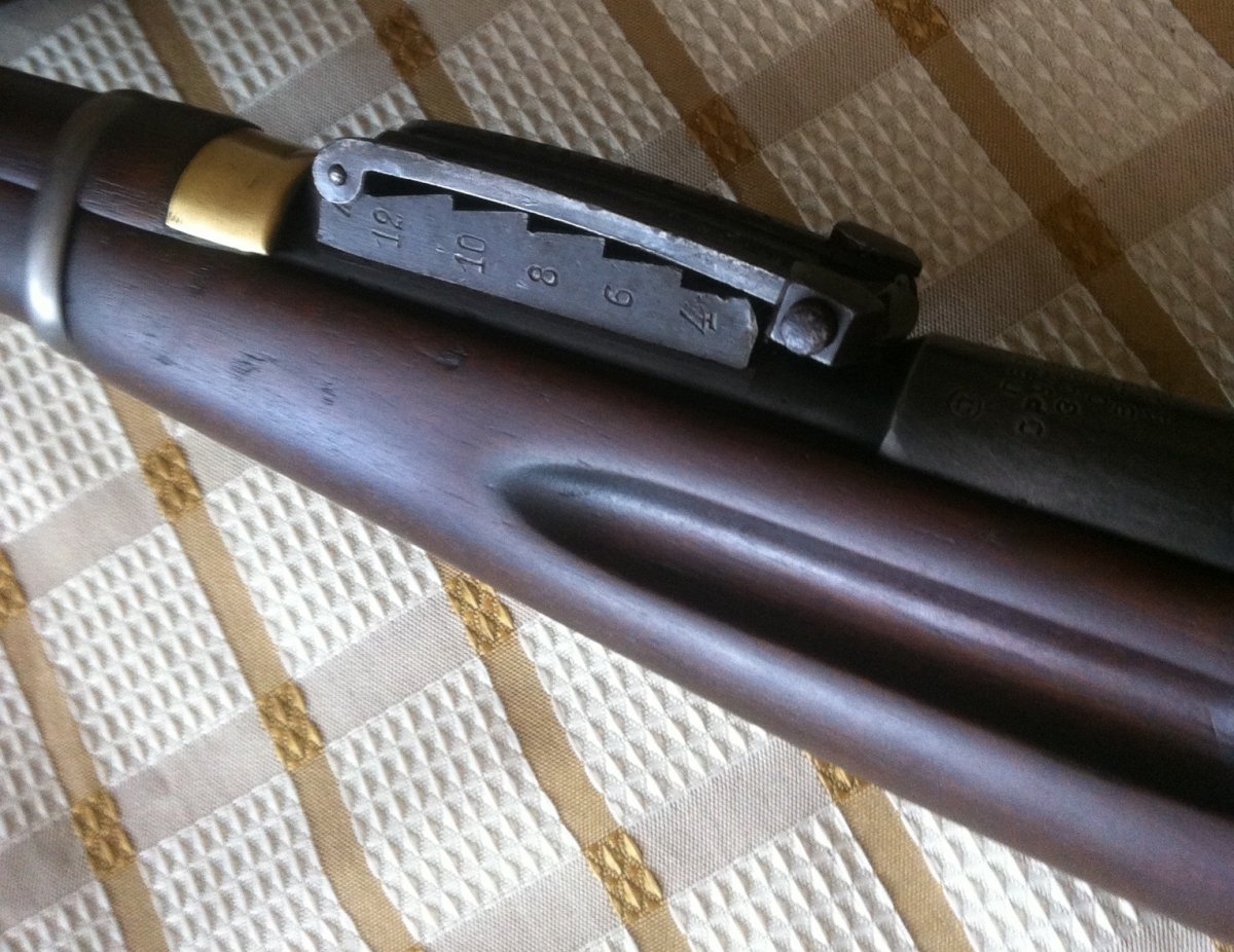

    Ну это когда царево железо буду на это дерево ставить - доработаем)))
    А то на 20 е года она вроде не подойдет
    grinder подобається це.
  4. grinder
    grinder Moderator
    1.719
    Как раз подойдет. Модернизация была в 1930
    Gromoff подобається це.
  5. Старий Похабич
    Старий Похабич Moderator
    7.520
    Бишівська Хунта
    І в 10му))
    Шифратор та A10A подобається це.
  6. grinder
    grinder Moderator
    1.719
    Ну так в 10 якраз з такою накладкою, як я показав)))
    Старий Похабич подобається це.
  7. R_L
    R_L Stabsfeldwebel
    500
    Указание о внедрении в производство ствольной накладки для драгунской винтовки с латунными наконечниками АУ издало в 1924 г. Внедрили как всегда с небольшой задержкой, но вторую половину 1920-х такая накладка в самый раз
    GAZAR, Alex Richter, grinder та ще 1-му подобається це.
  8. grinder
    grinder Moderator
    1.719
    Век живи-век учись

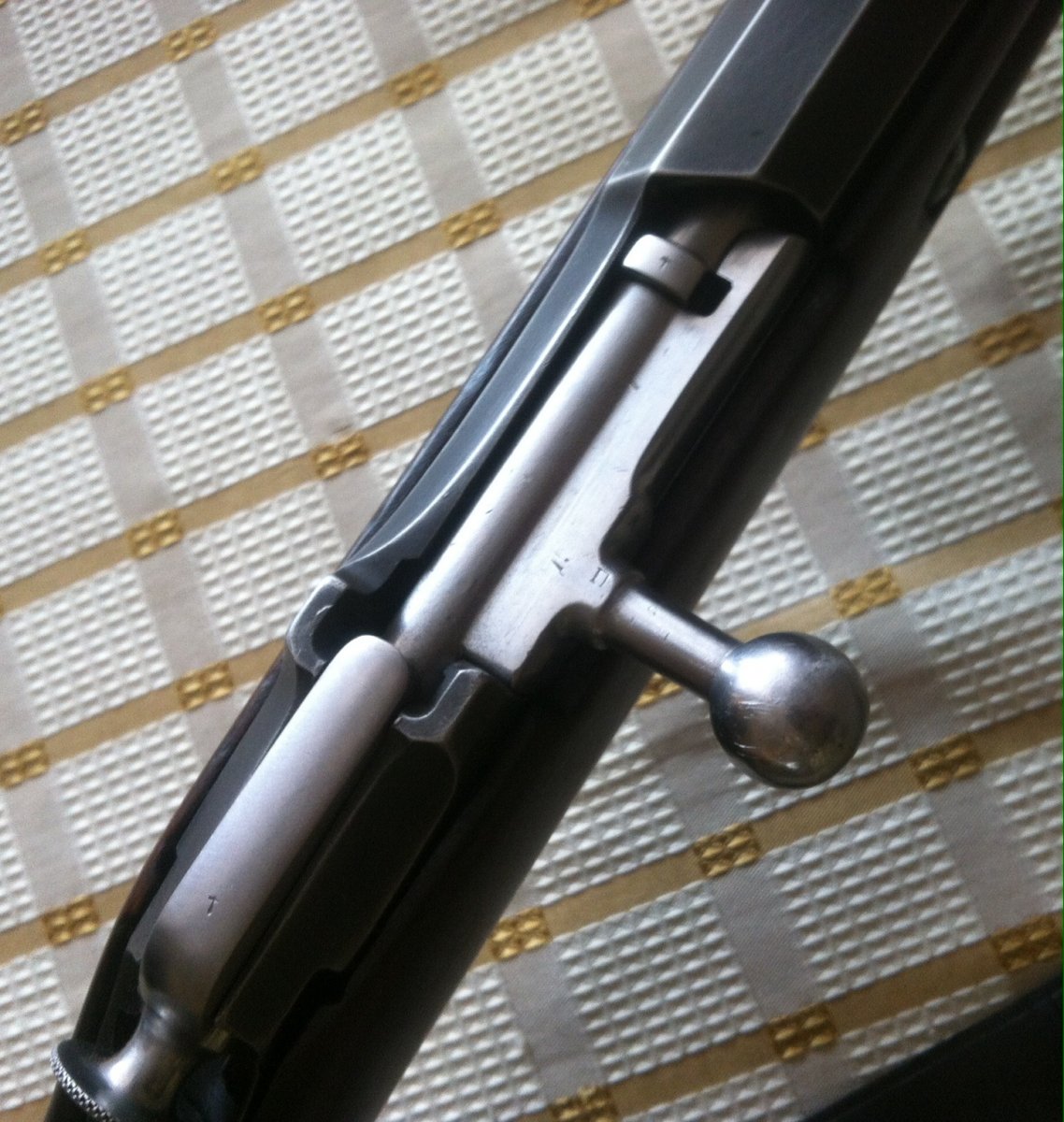

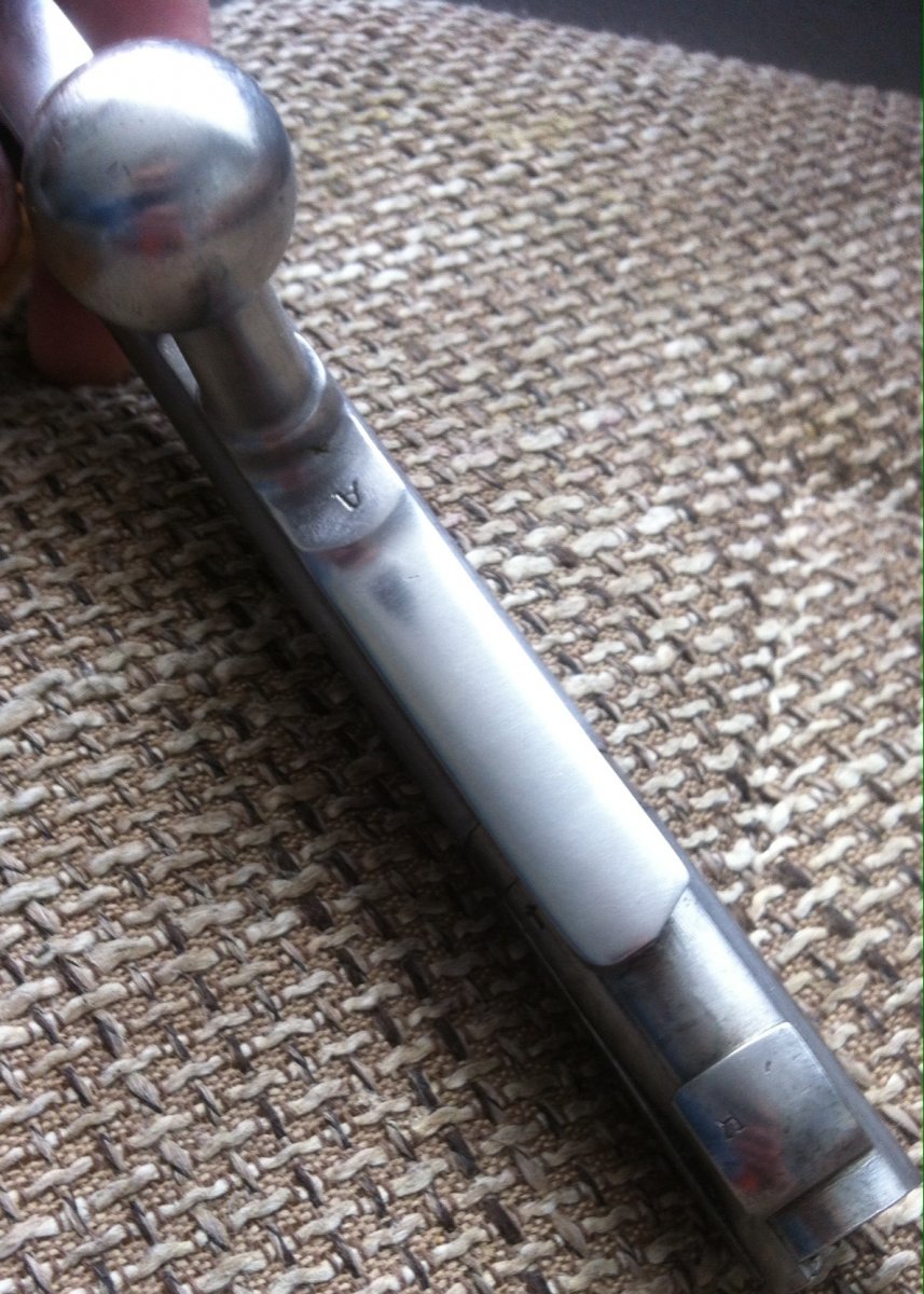

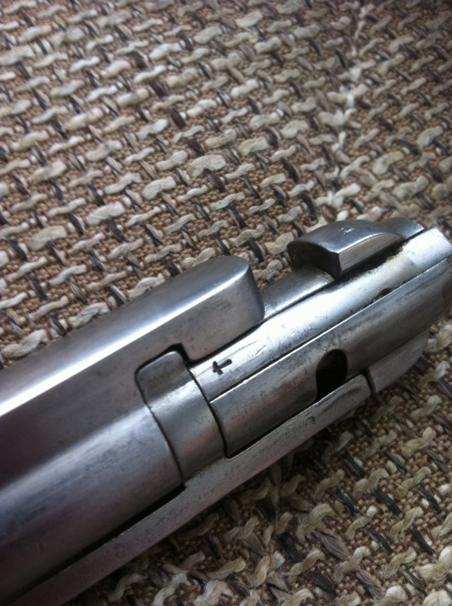

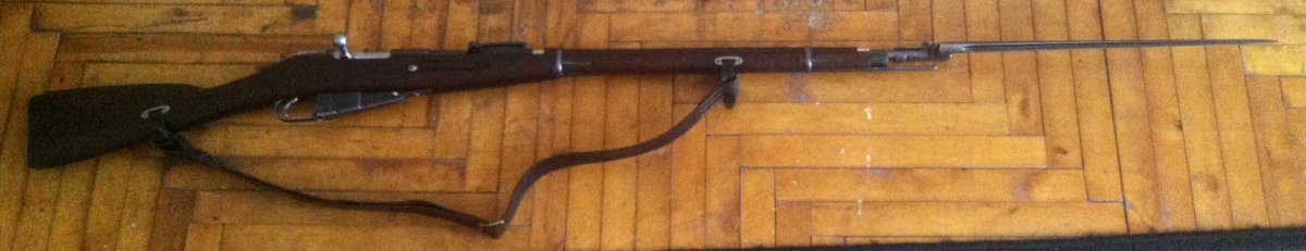

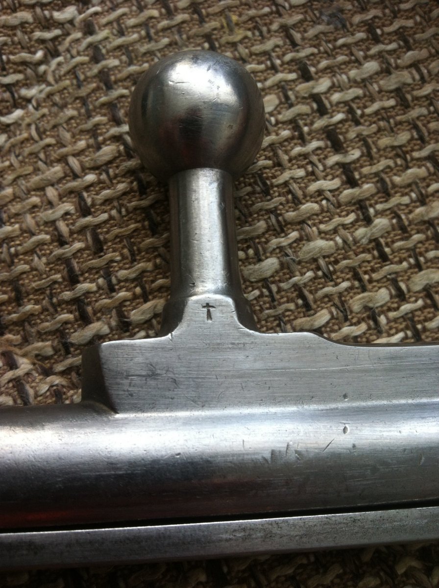

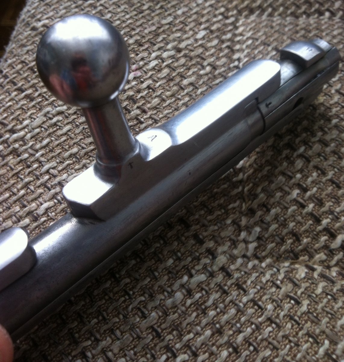

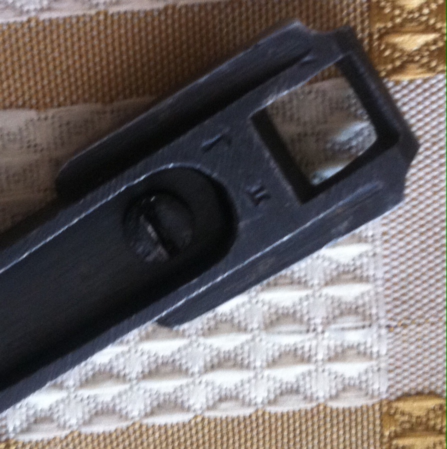

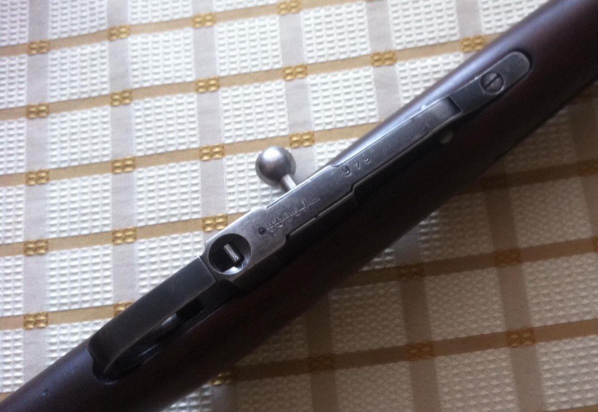

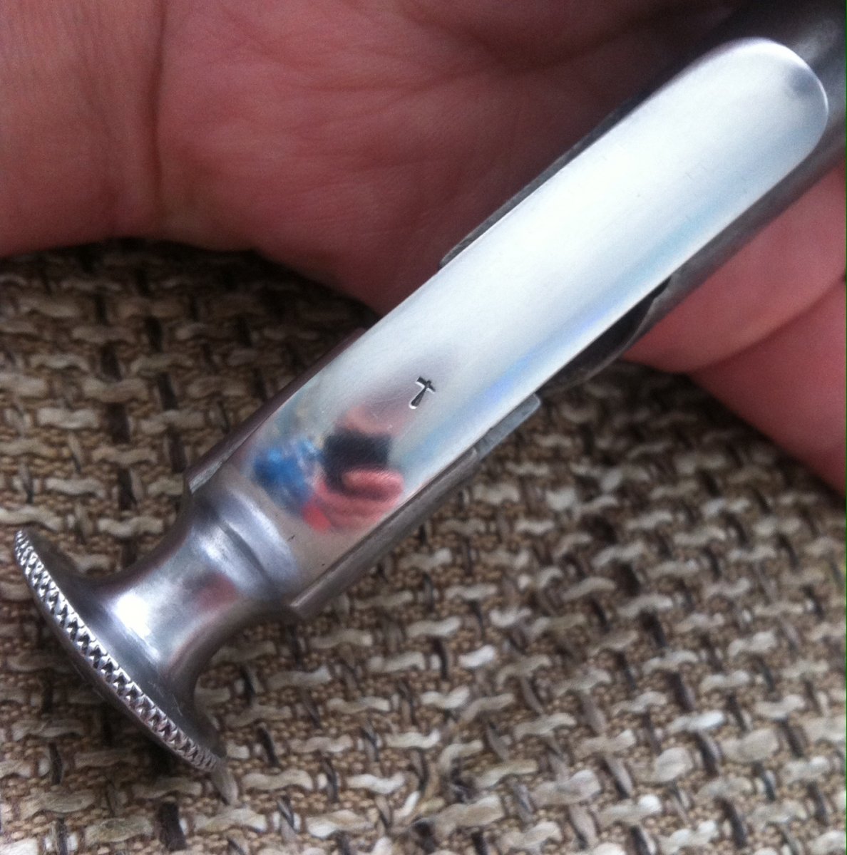

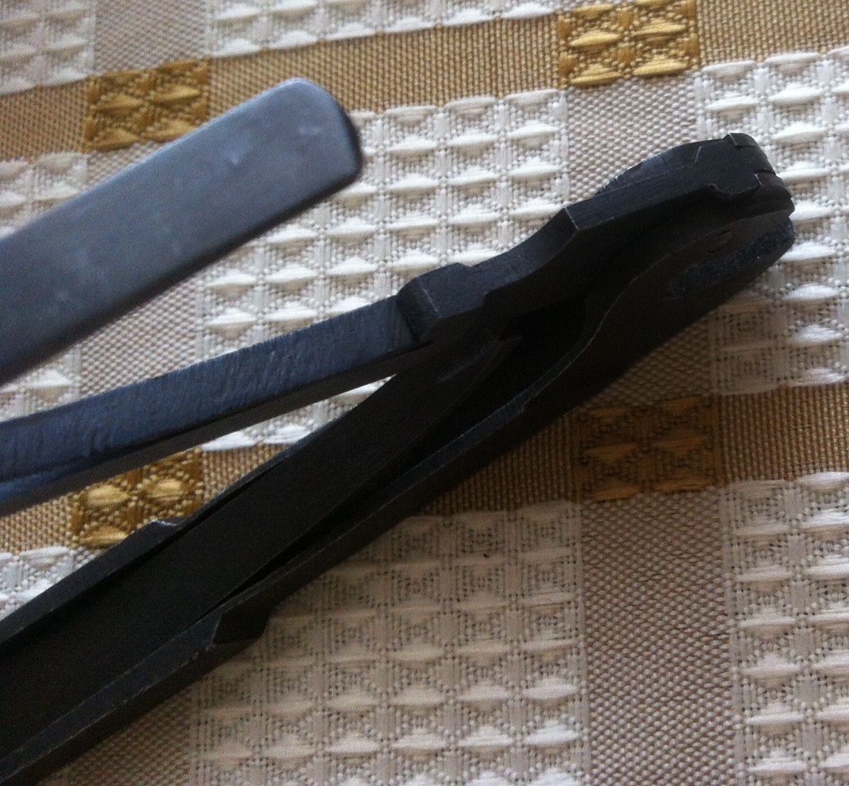

  9. Gromoff
    87
    151
    12.078

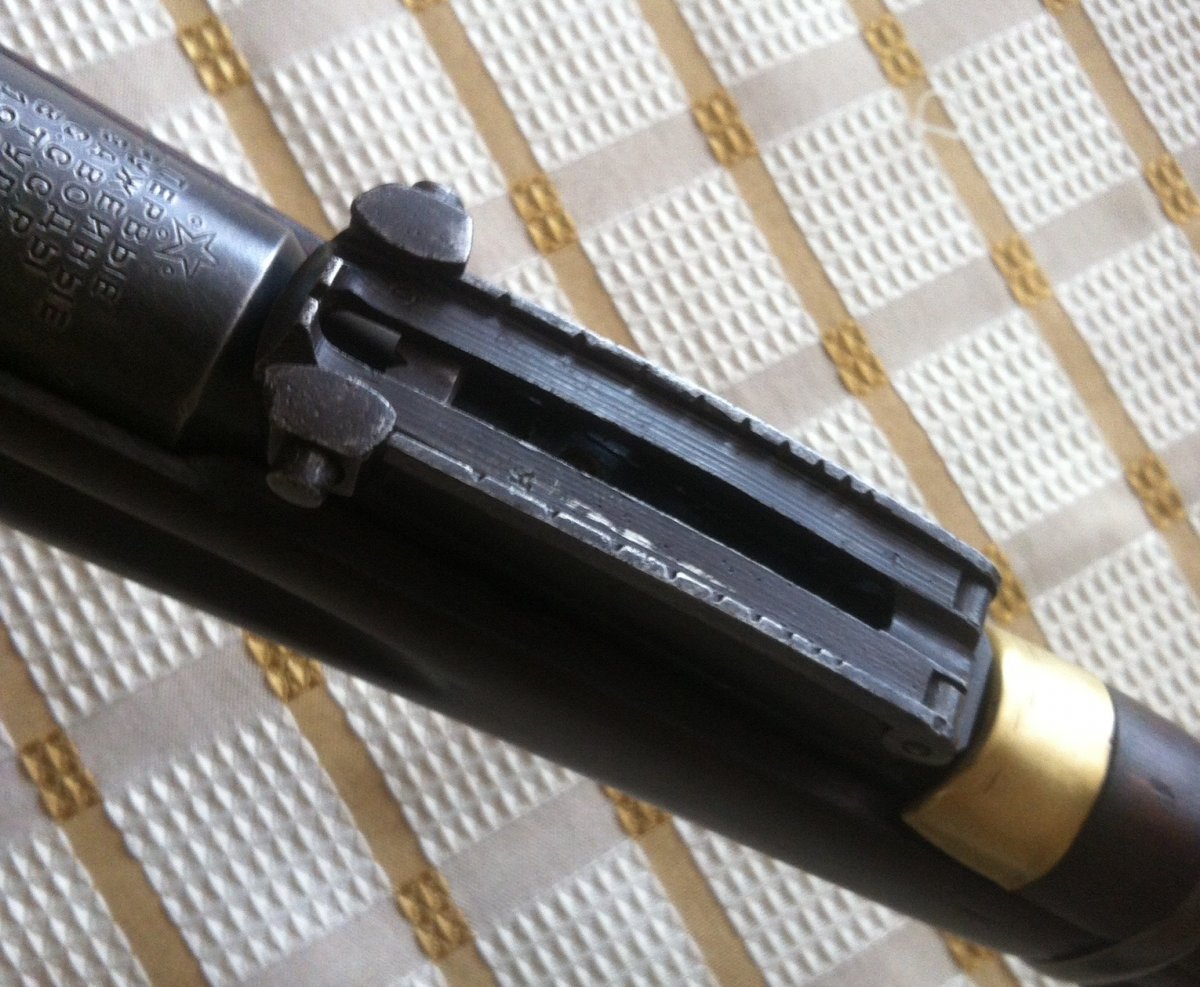

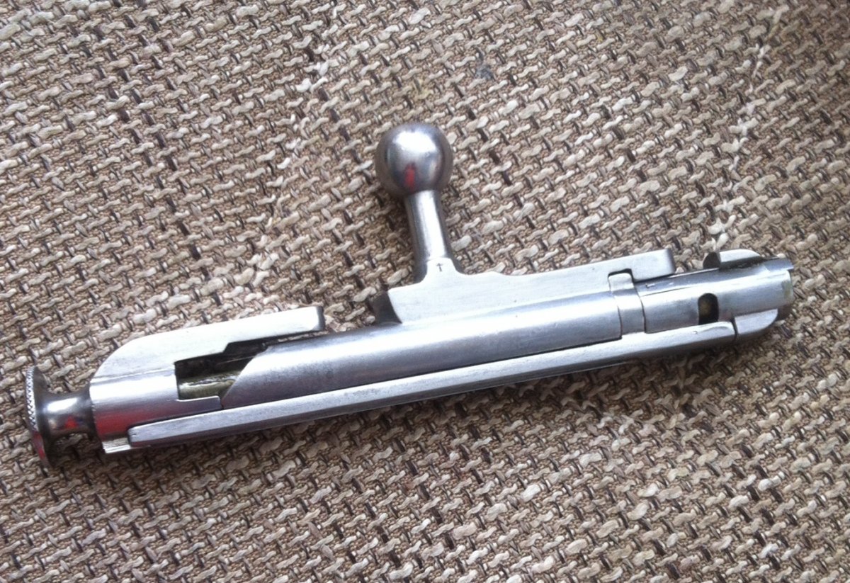

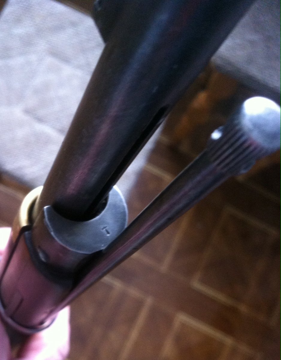

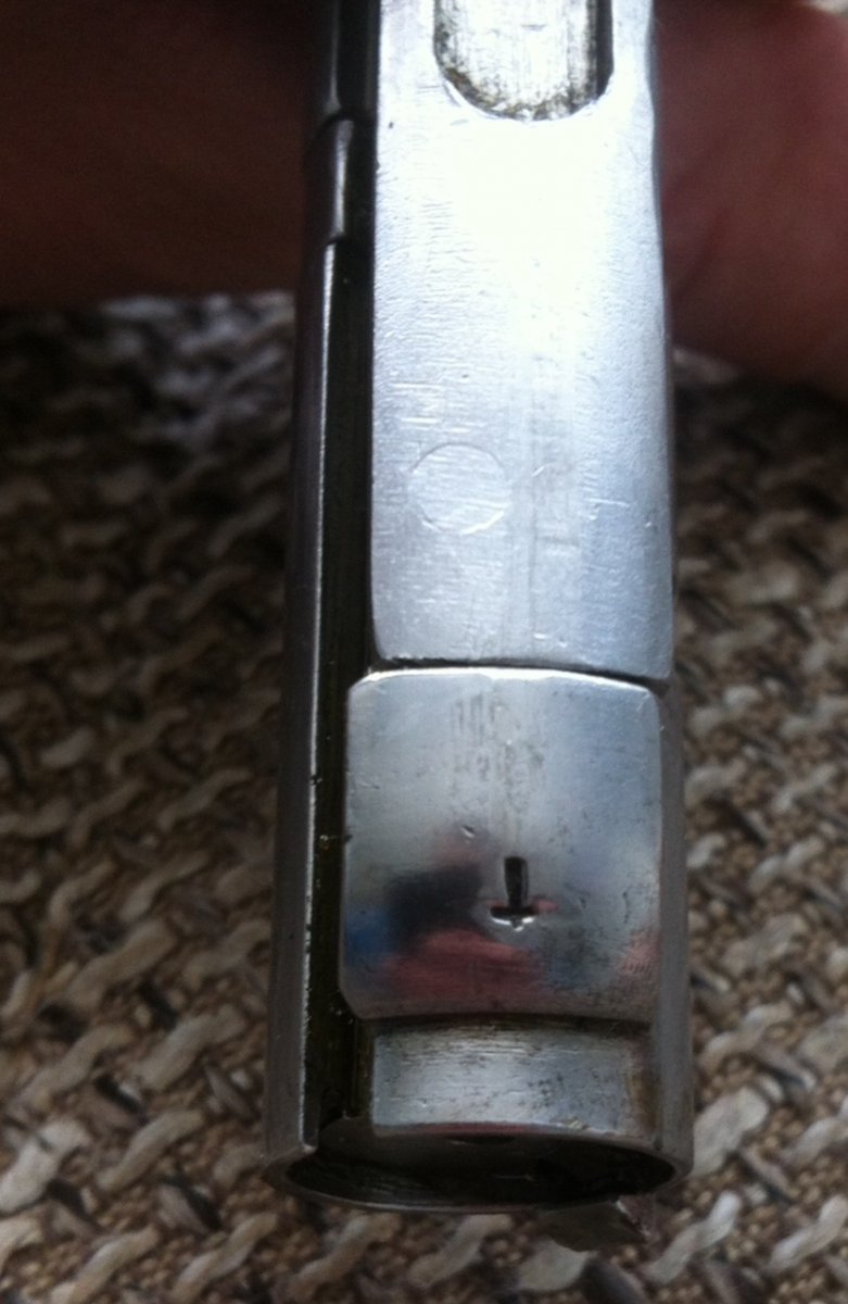

    Благодаря двум Камрадам собрал правильный затвор на клейме молоток (а не молоток в круге как обычно делают не очень дотошные товарищи ;))
    Клейма четкие на всех деталях, стебель без номерной !
    виталий лесюк, Paul_Gudvin, ALEKS81 та 3 іншим подобається це.

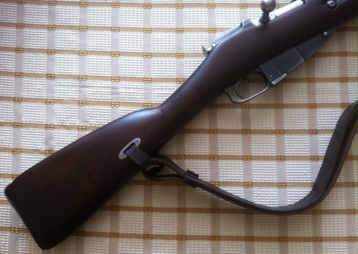

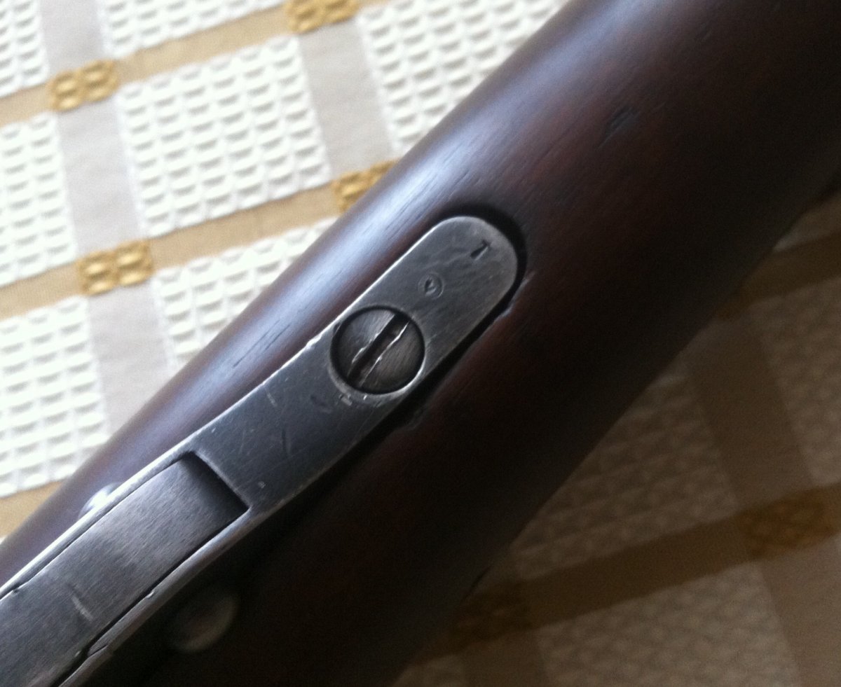

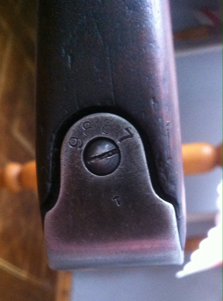

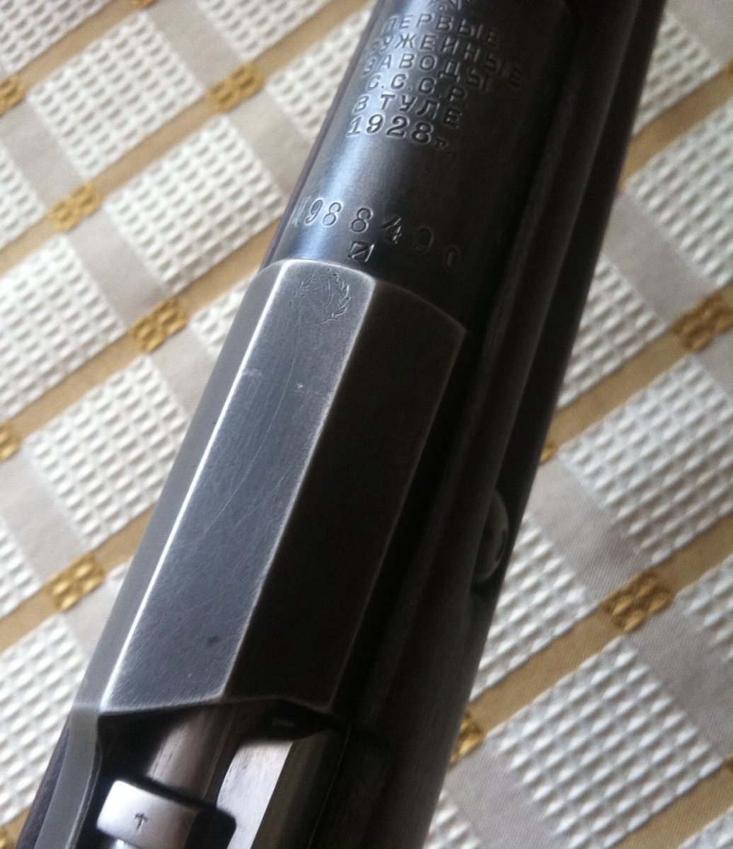

  10. Gromoff
    87
    151
    12.078

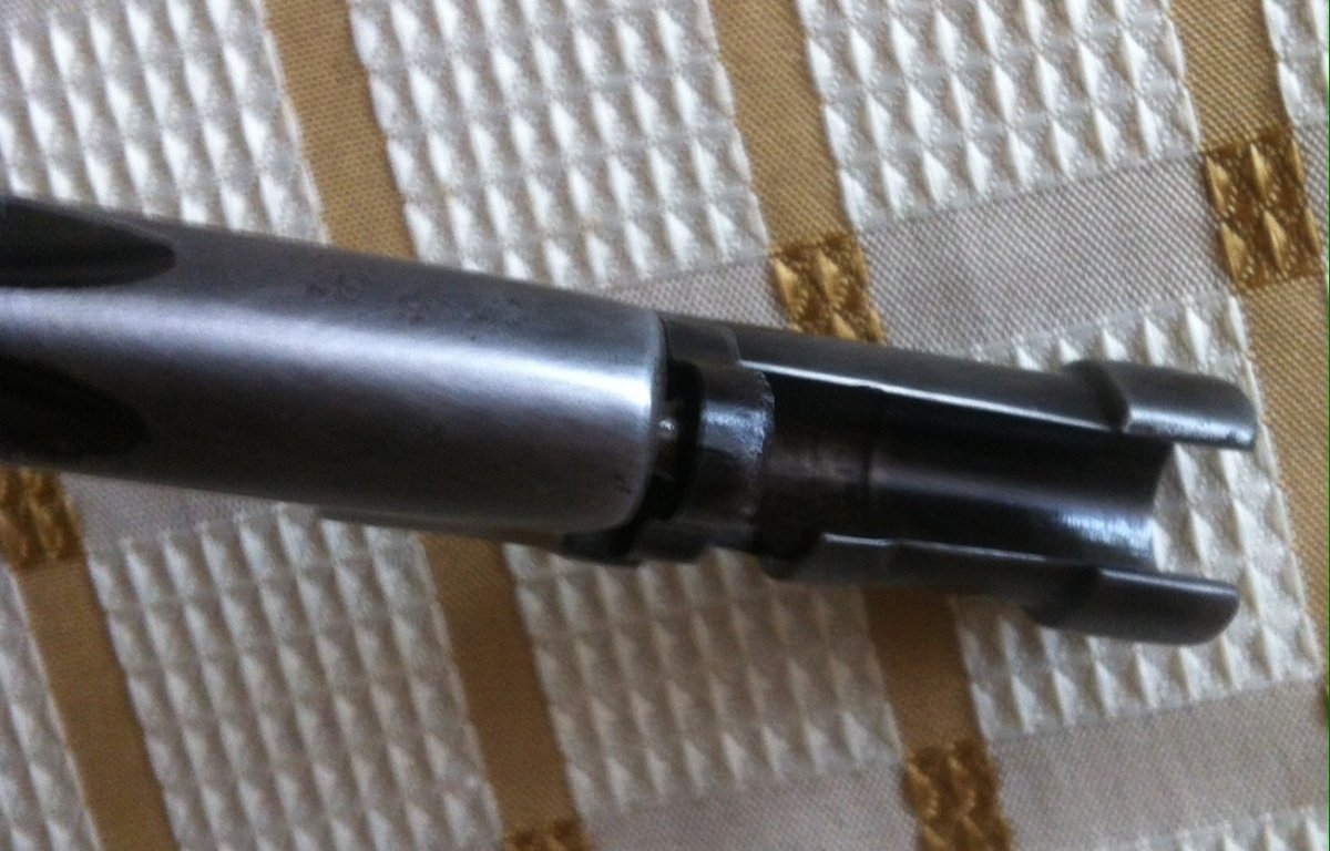

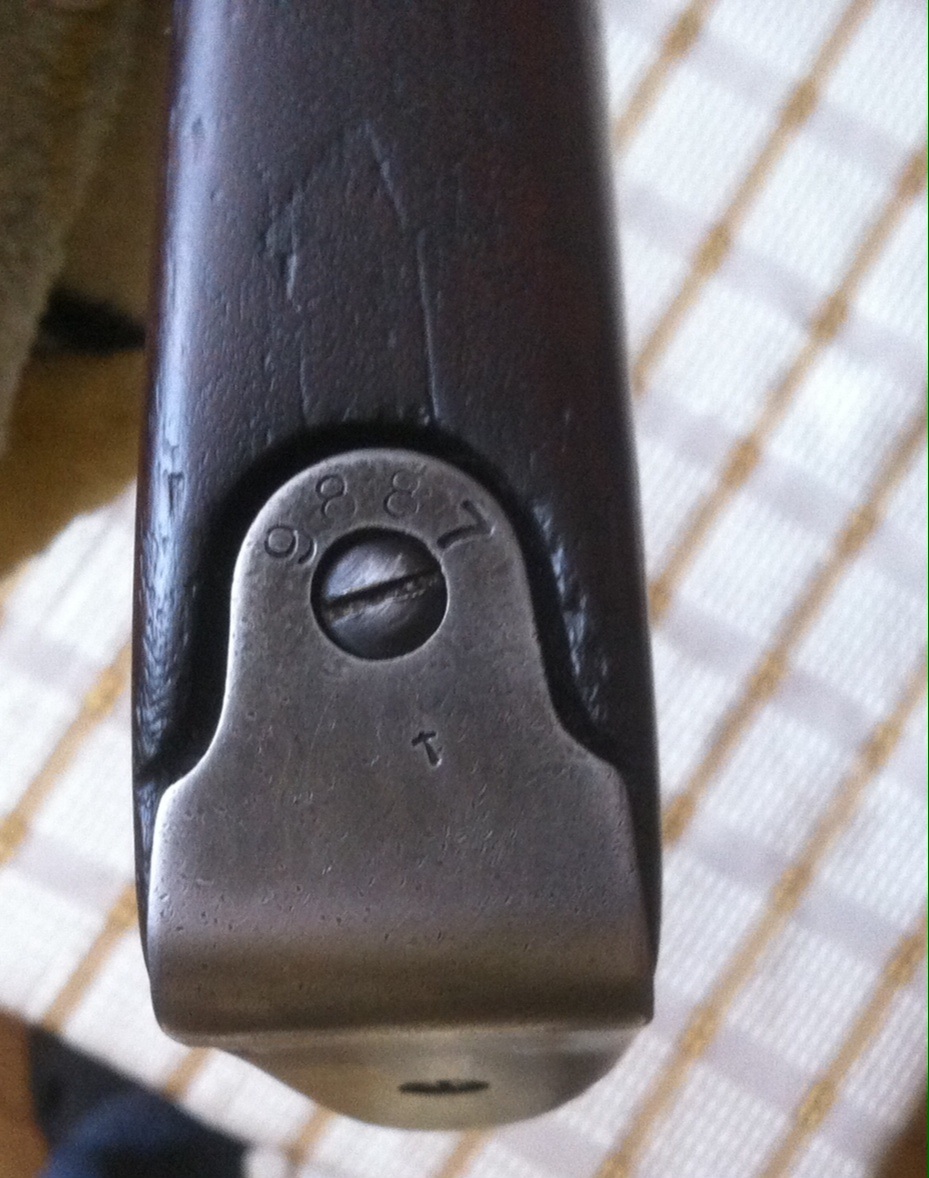

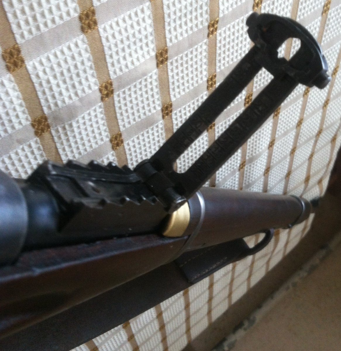

    Так же разжился интересным тыльником и отличным наконечником на дерево
    Paul_Gudvin, ALEKS81, Старий Похабич та 4 іншим подобається це.

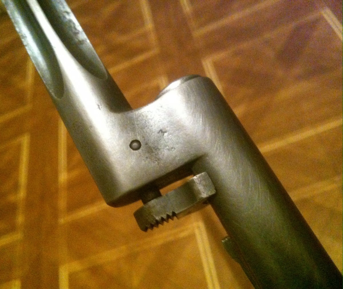

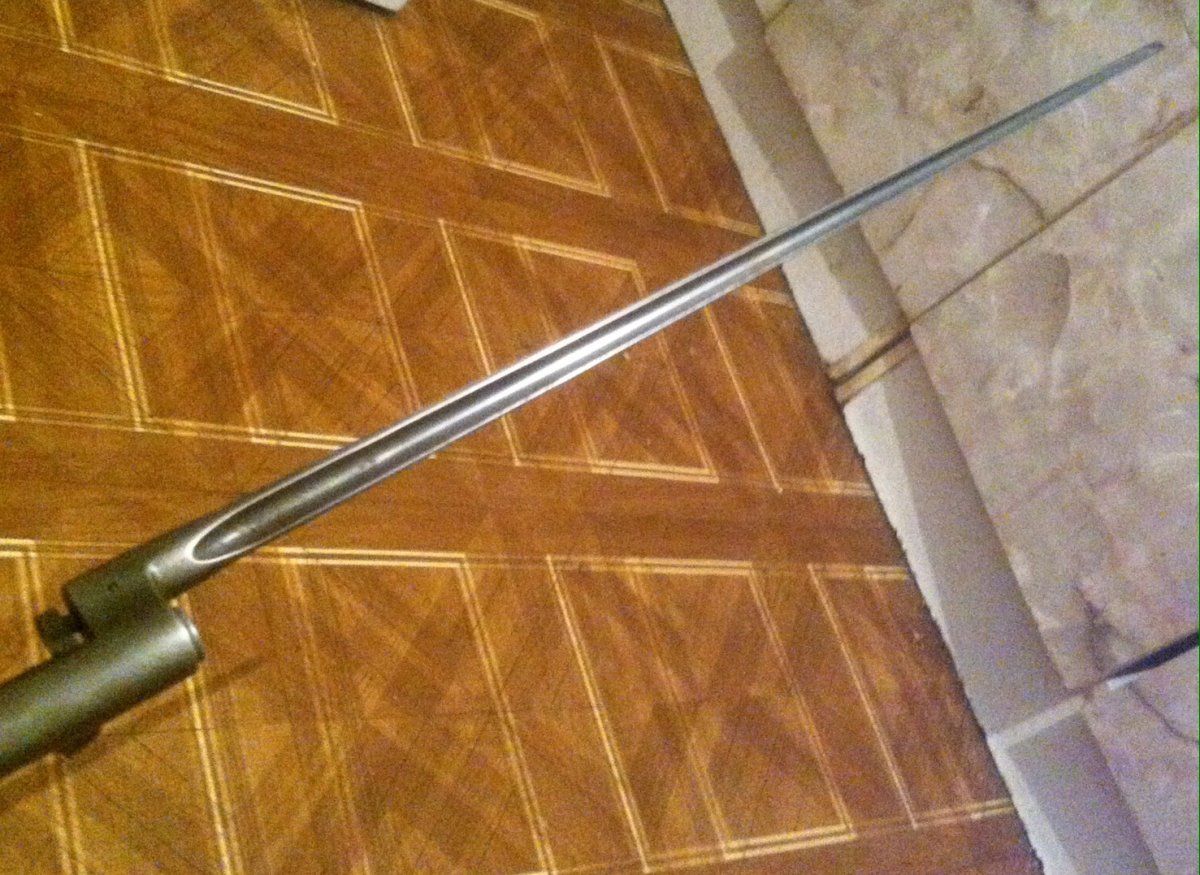

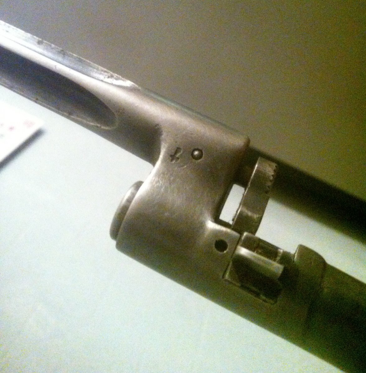

  15. Gromoff
    87
    151
    12.078

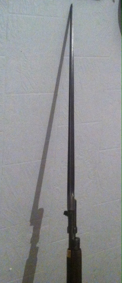

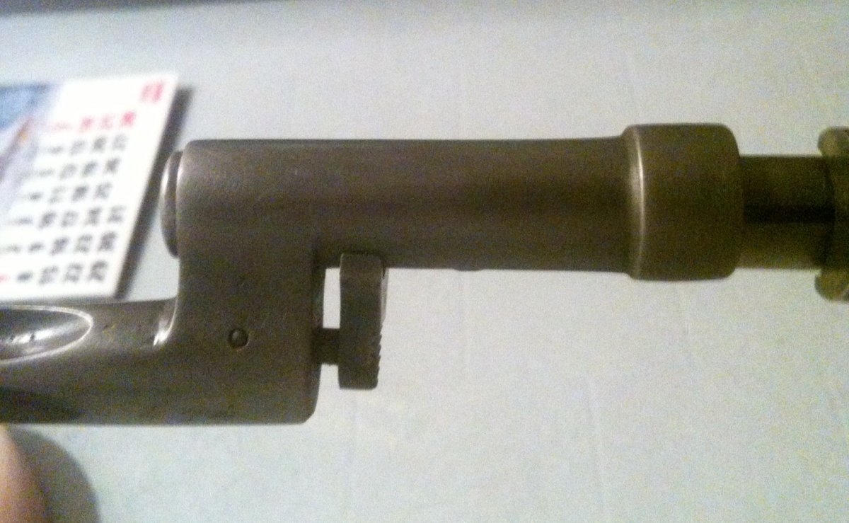

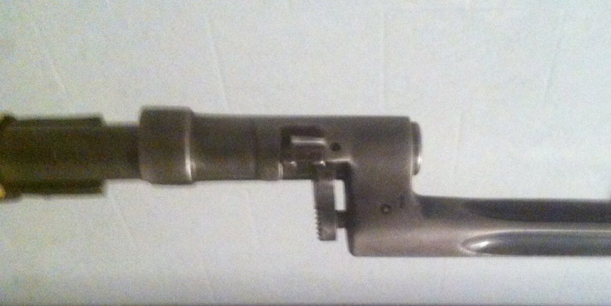

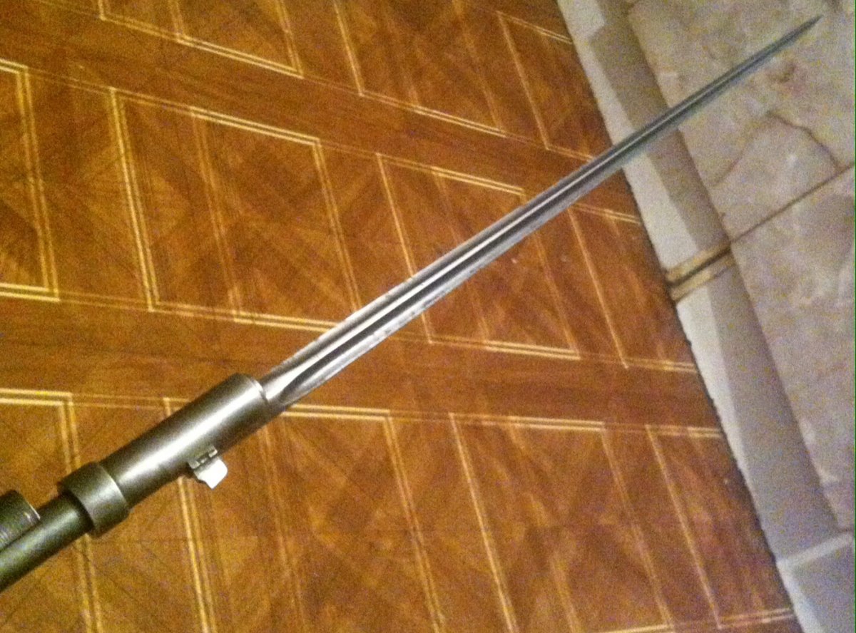

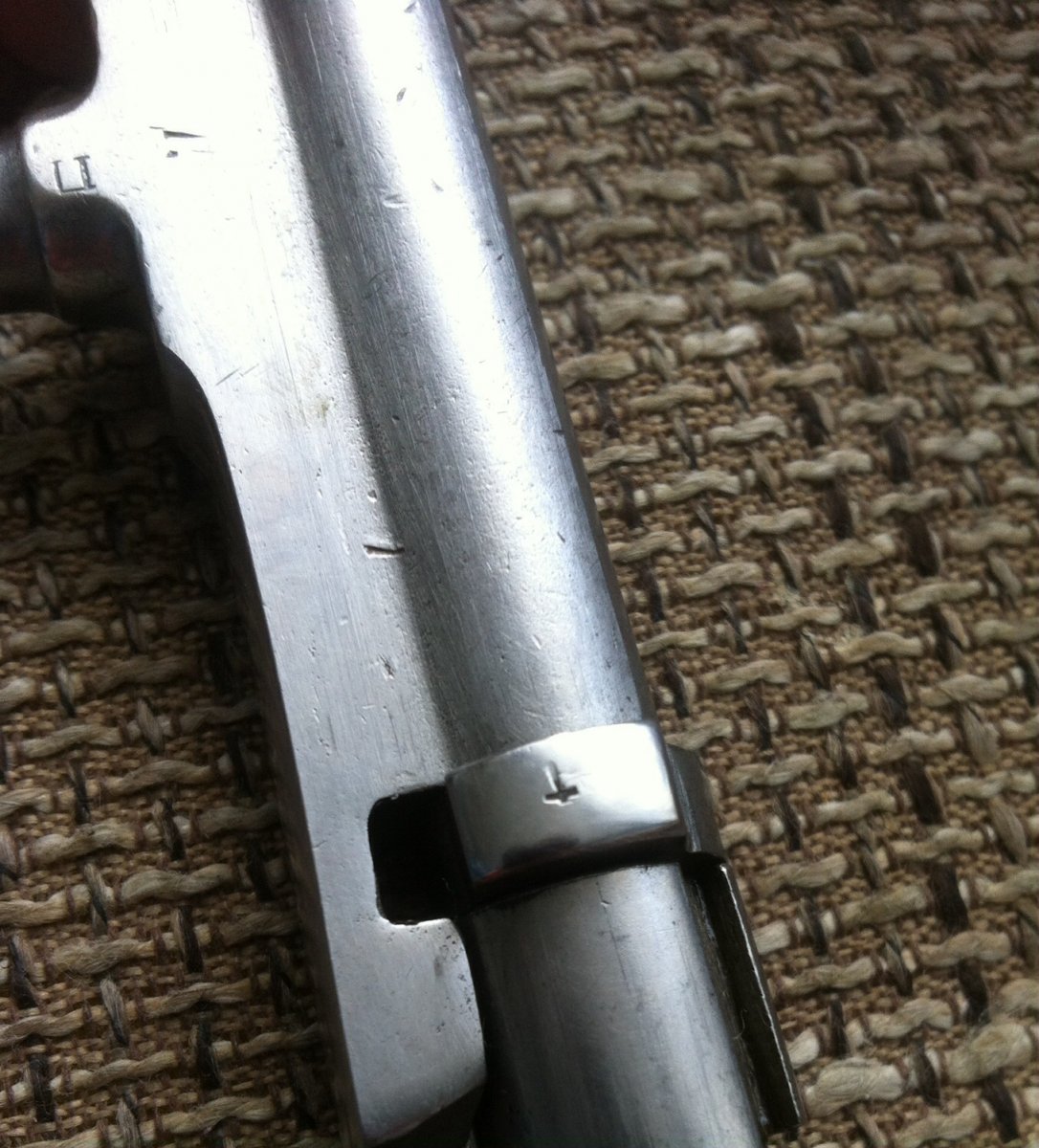

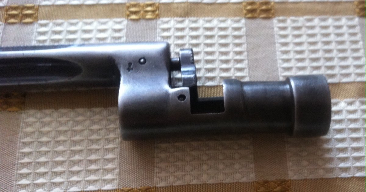

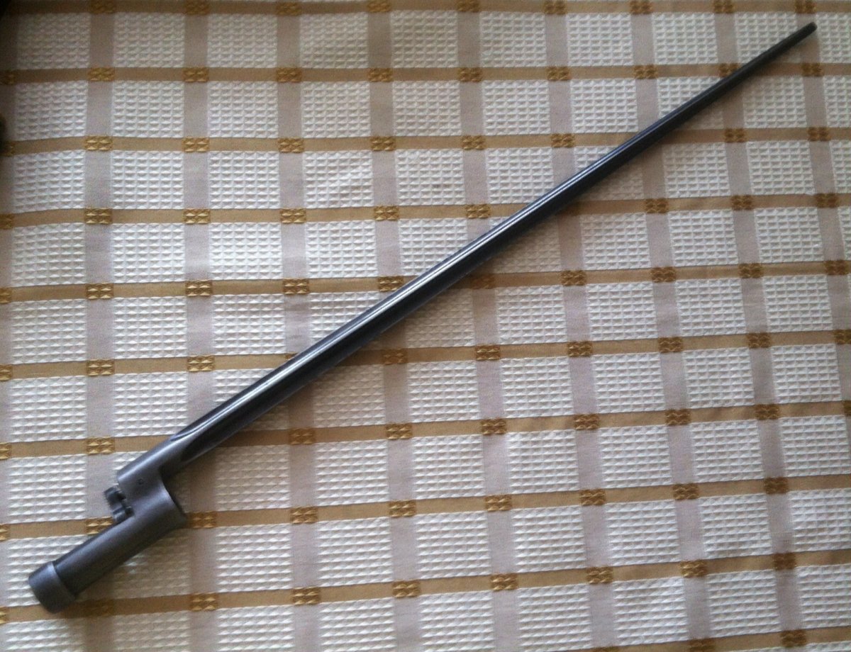

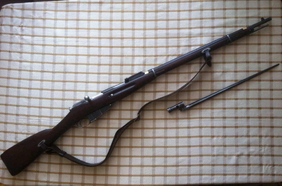

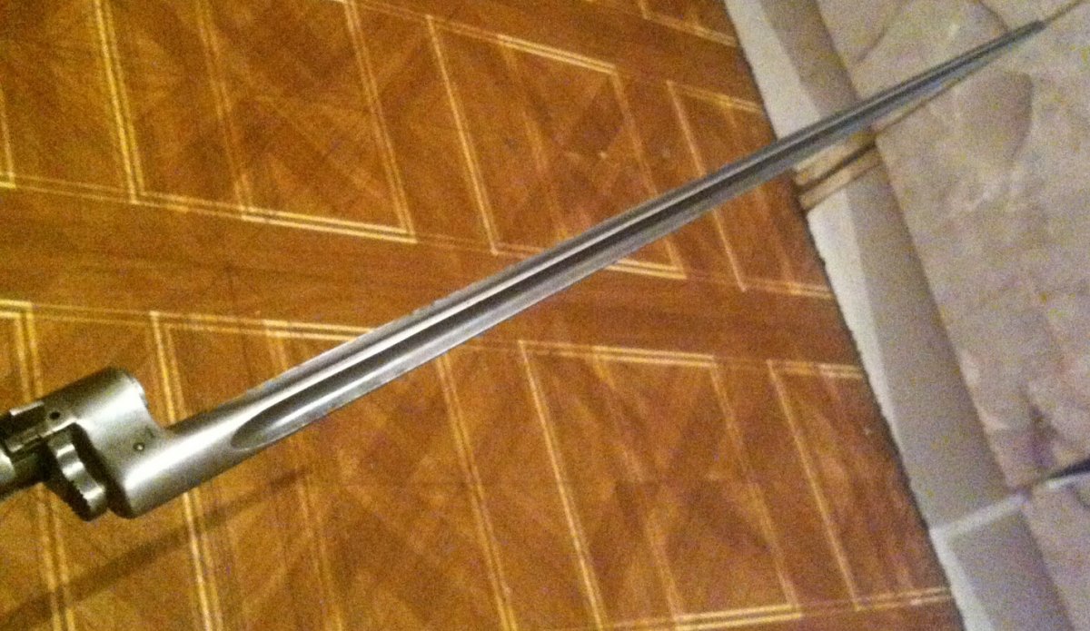

    Продолжение эпопеи!))))

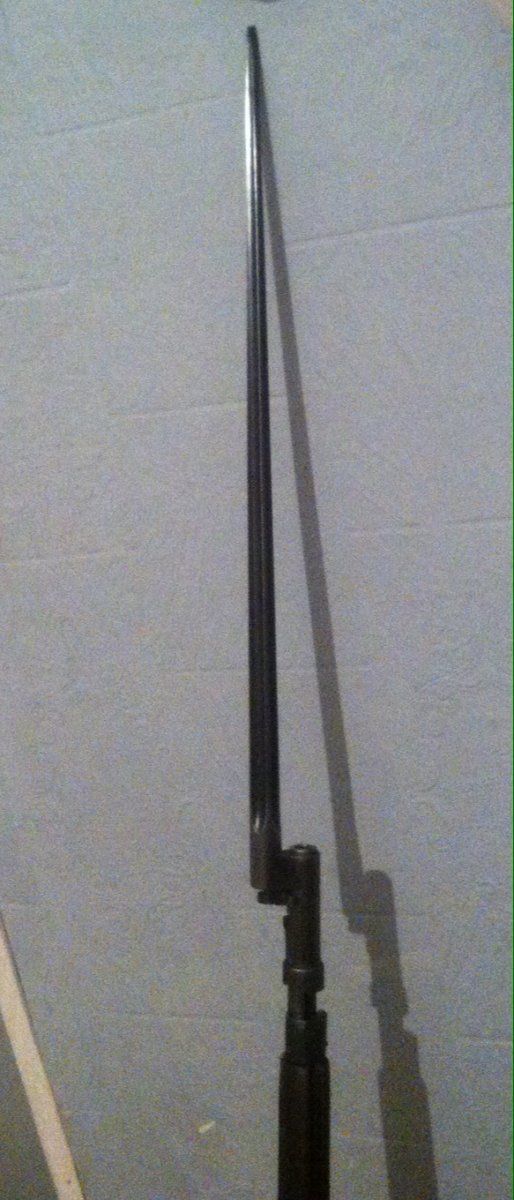

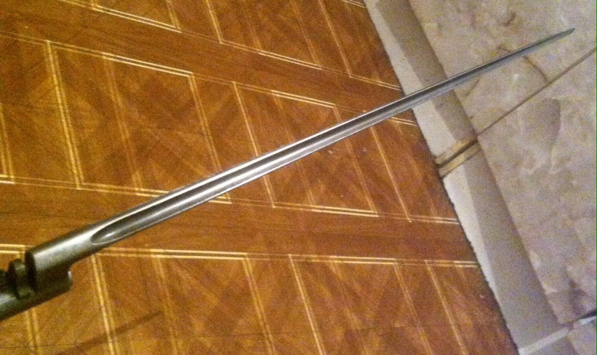

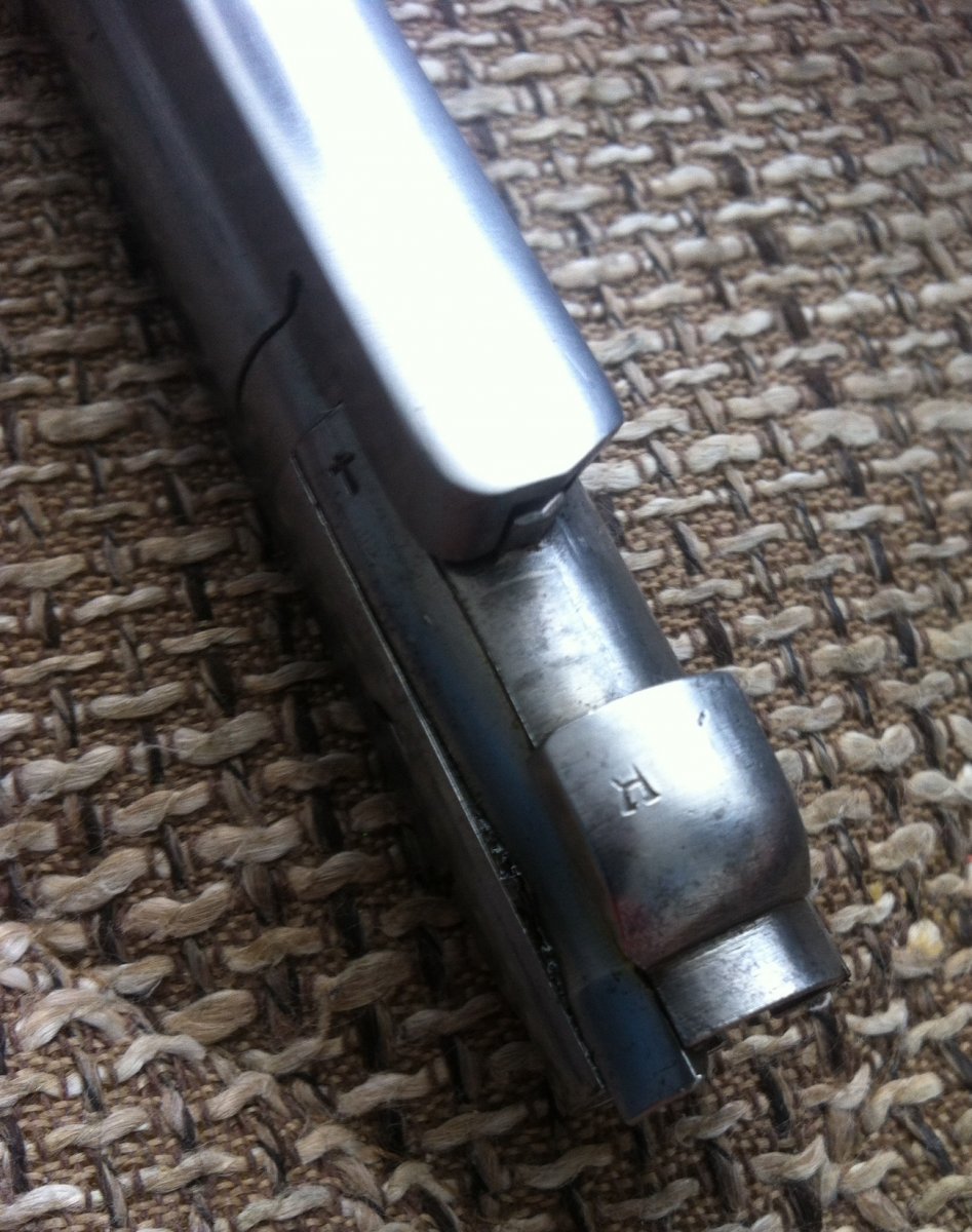

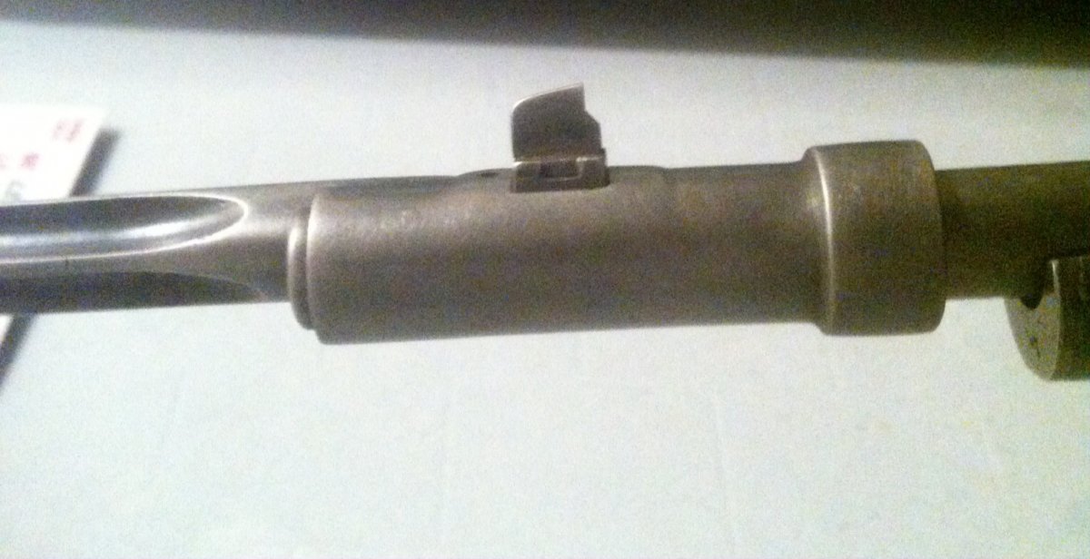

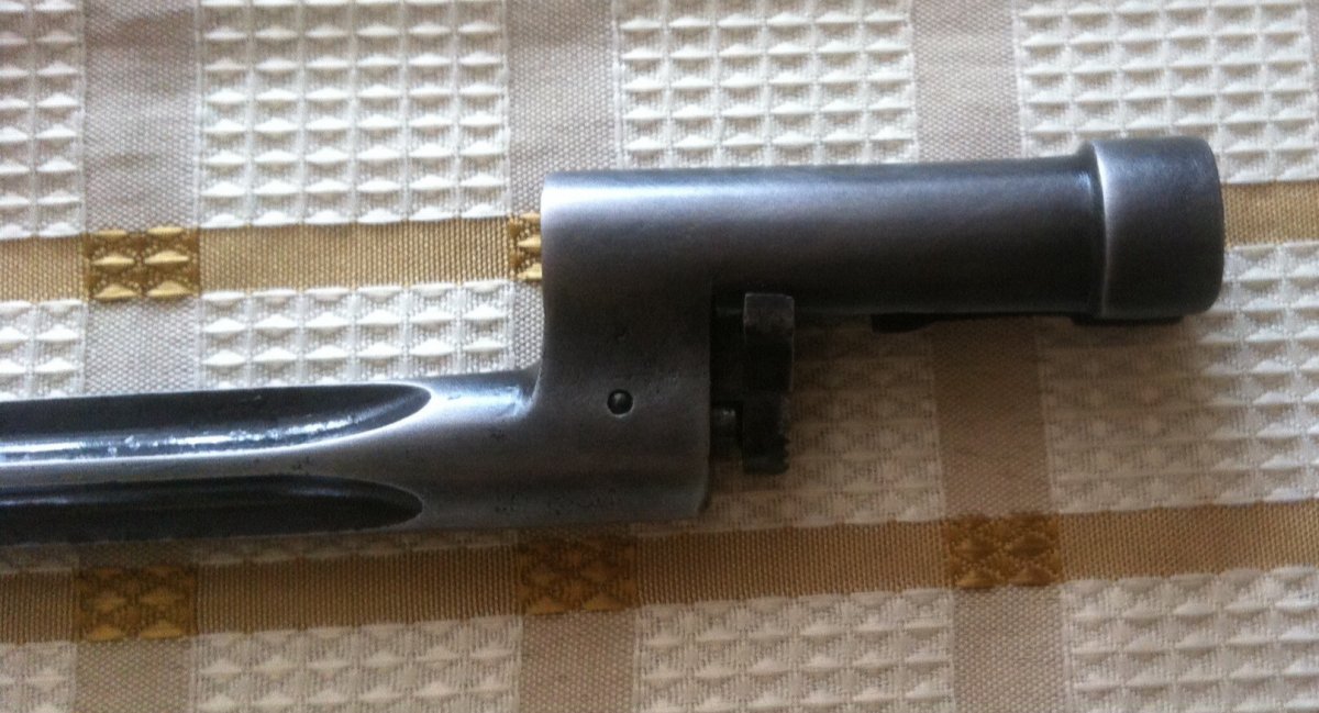

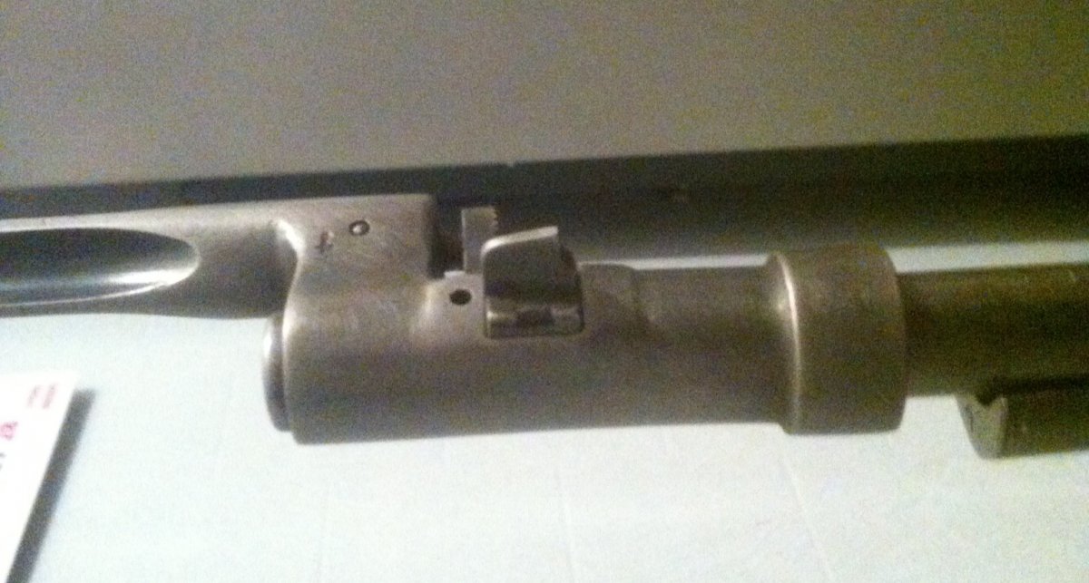

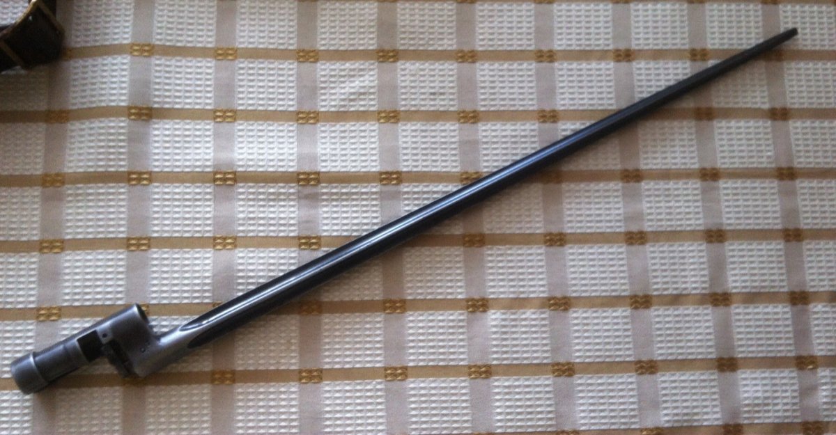

    Достал на винт вот такую интересную иголку - думаю по периоду не ошибся!

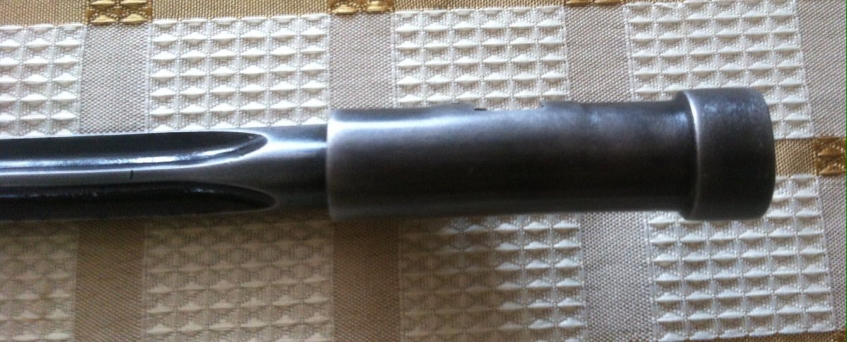

    В девичестве штык Кабакова-Комарицкого с намушником но уже адаптированный под поздние модели мосинки где мушка уже имела оный непосредственно на самой мушке. Адаптация была банально простая - тупо спилили намушник с посадочными пазами, но все же отличие от стандартного имеется, плюс двойное клеймение - молоток и звезда.
    Игла по сохрану хороший чердак - товарный вид придал ей быстро))) Жаль номер был пробит неглубоко - как раз в том месте пришлось удалять ржавчину(((
    ALEKS81, RIHARD 77, БЛК та ще 1-му подобається це.

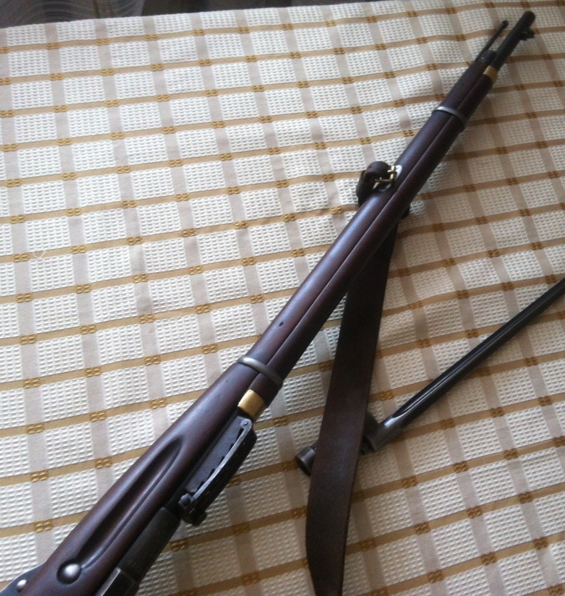

  16. Gromoff
    87
    151
    12.078
    Пока "помощник" уснул - устроил небольшую фотосессию)))
    Старий Похабич, 663, RIHARD 77 та 3 іншим подобається це.

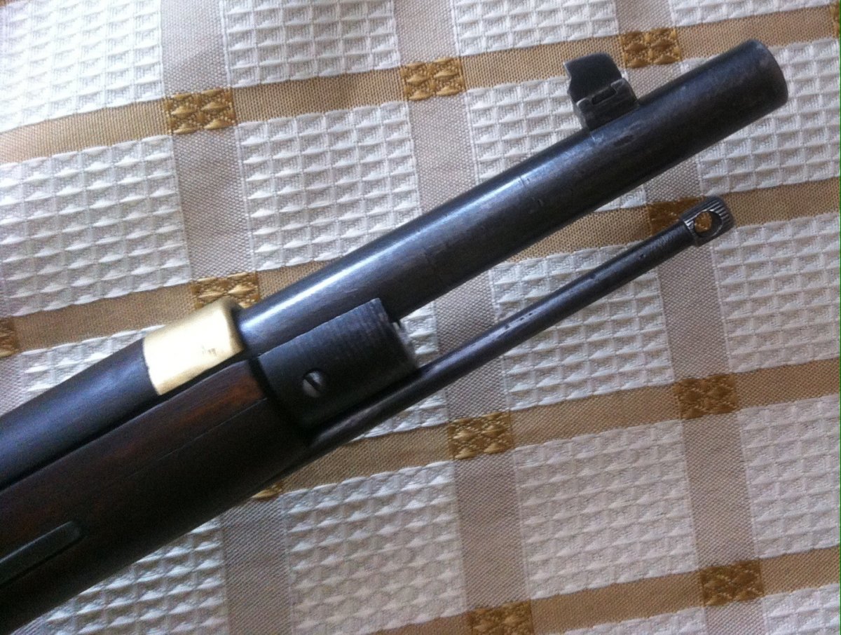

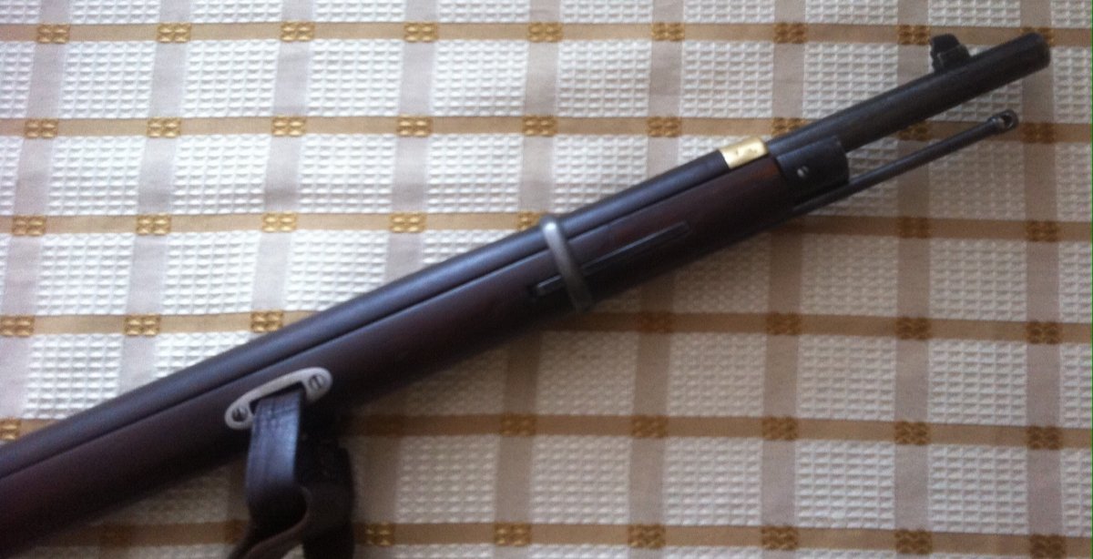

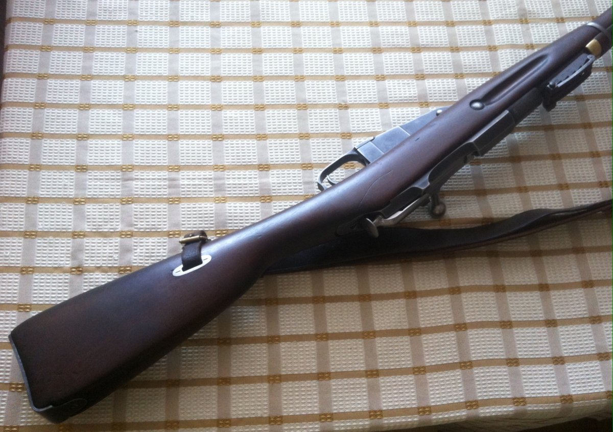

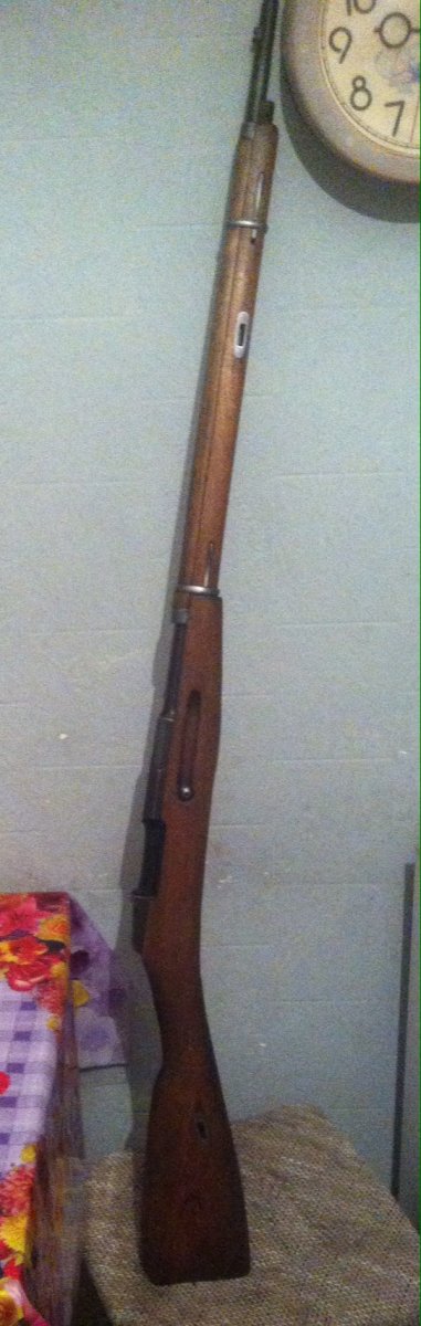

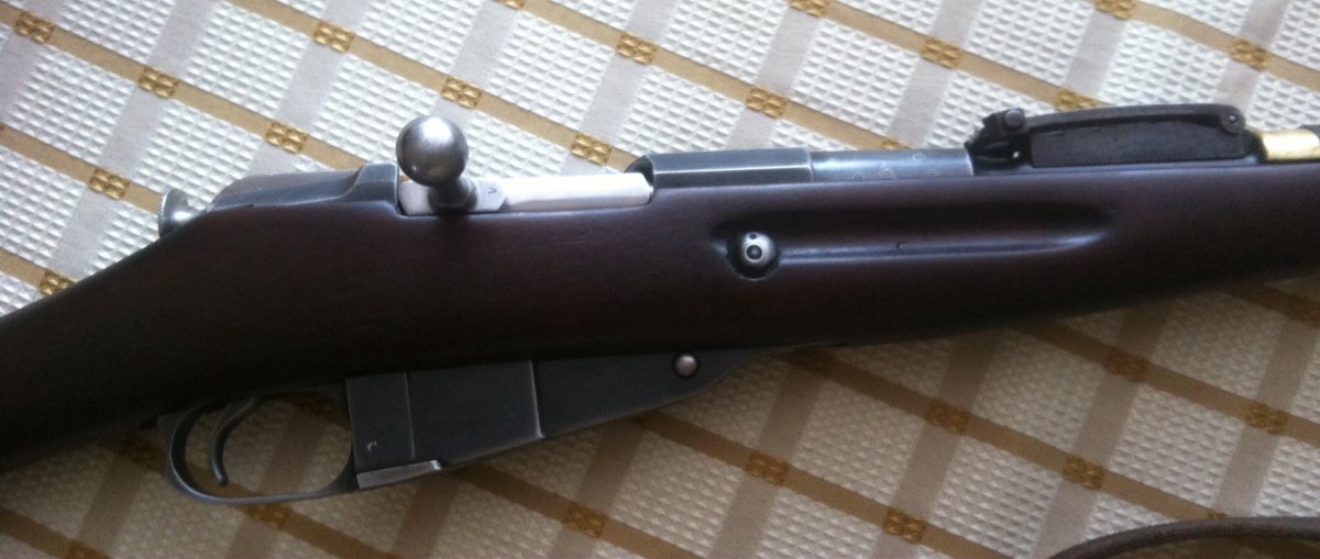

  20. Gromoff
    87
    151
    12.078

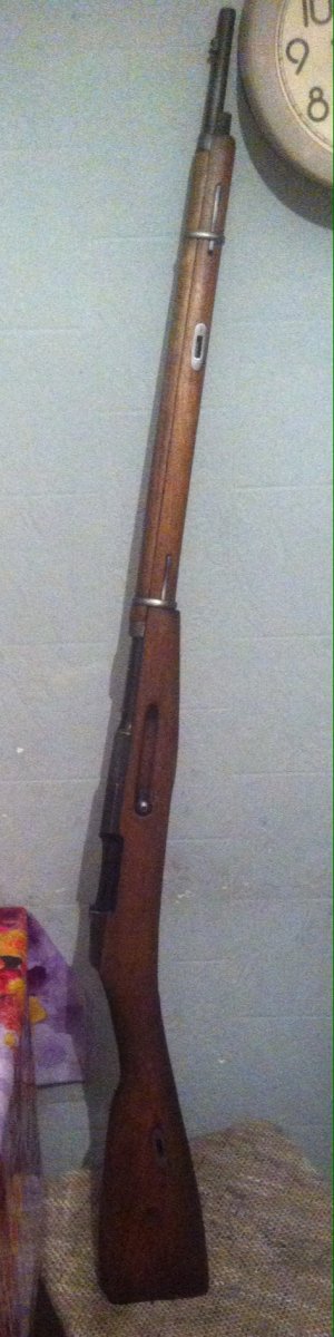

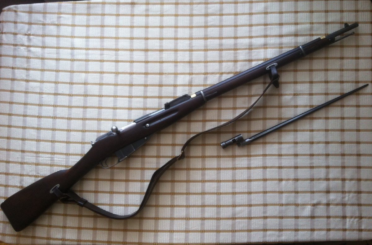

    Не утерпел и взялся за вторую виолончель - благодаря мороке по сборке первой - тут дело пошло быстрее - уже знаю где и у кого брать нужные детали на нужных клеймах)))
    С деревом уже так извращаться в плане темного оттенка не буду!
    Лежала одна хорошая деревяха с учебной мосинки - без лака, просто заеложеная жизнью и временем)))
    A10A, БЛК, Paul_Gudvin та ще 1-му подобається це.

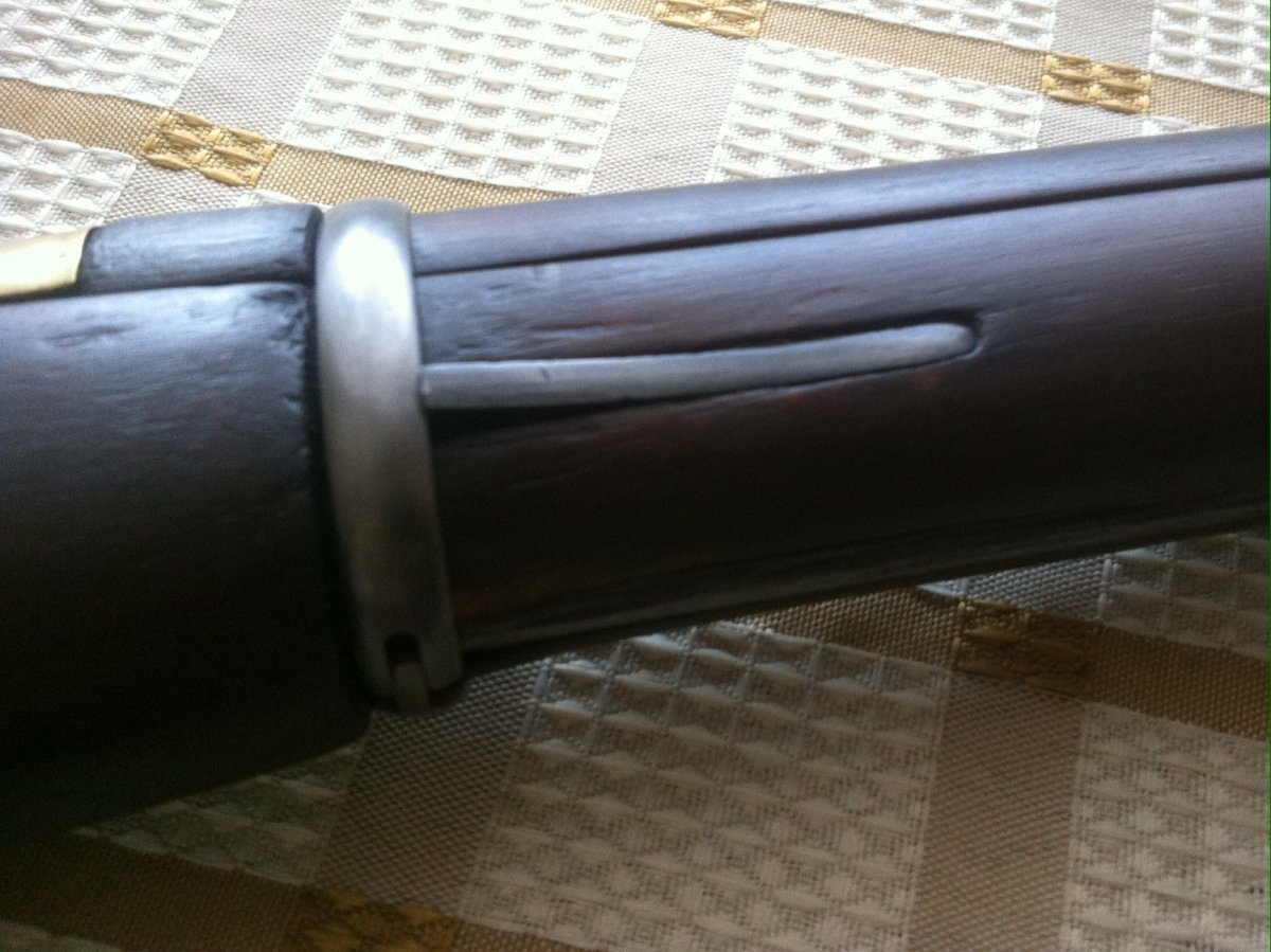

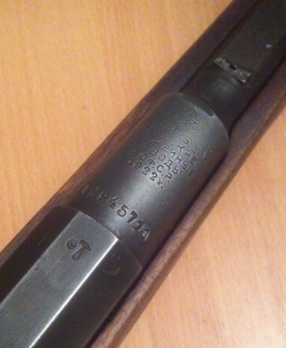

  23. Gromoff
    87
    151
    12.078

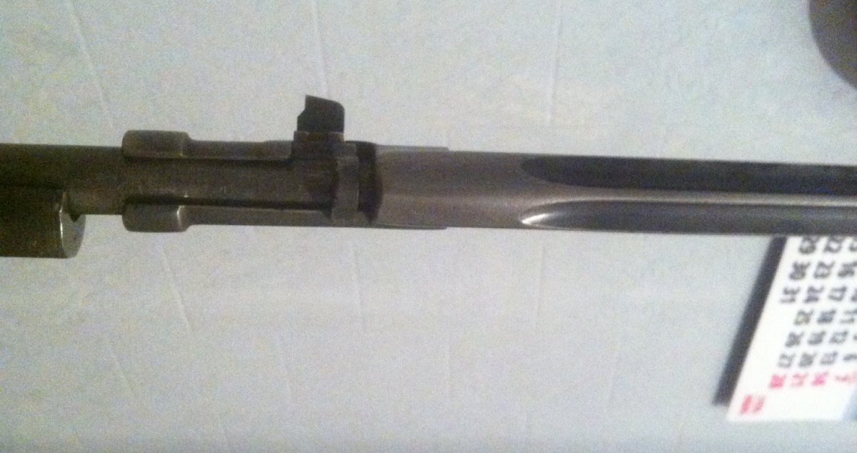

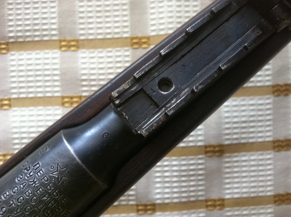

    Кстати есть одно подозрение - предприимчивые и находчивые ребятки с УОС готовящие макеты к продаже имеют в закромах пехотные винтовки, и дабы они гармонично смотрелись на стандартном дереве тупо вырезают лишнюю часть длины ствола и соединяют потом это дело с помощью сварки! Завтра сделаю фото подозрительного места - думаю я не ошибаюсь:(
    Paul_Gudvin подобається це.

    так наче не вигідно..Піхотки ж дорожчі?

    А у них таких деревяшек на складе нету))) им так проще))))
    Просто наблюдая такой идиотизм вспоминаются шутки про молдаван))) ... и понимаешь, что в каждой шутке есть доля шутки)))
