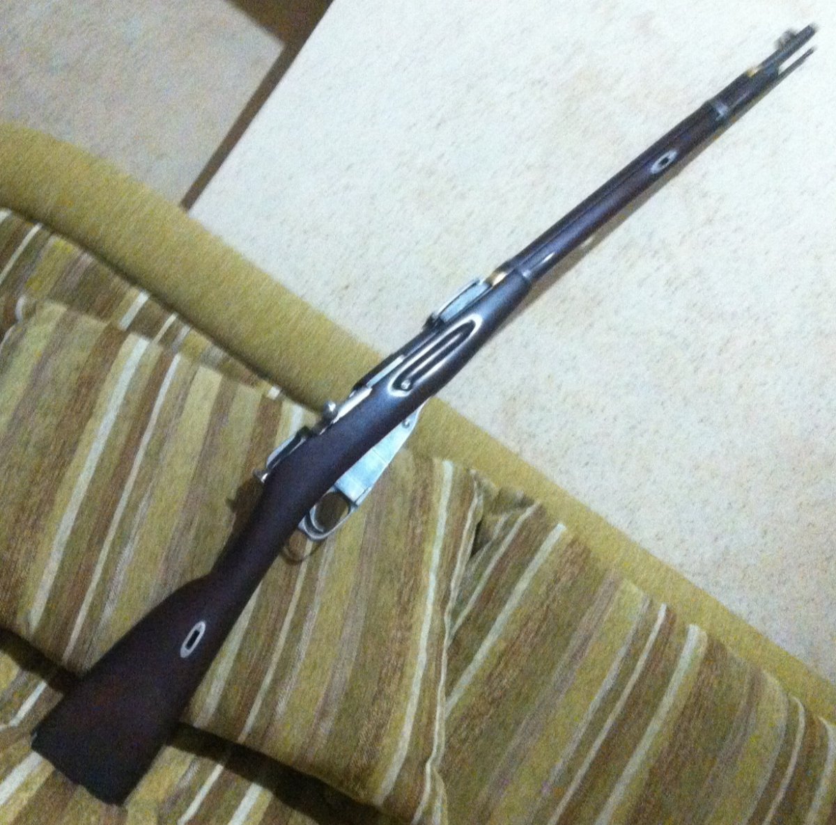

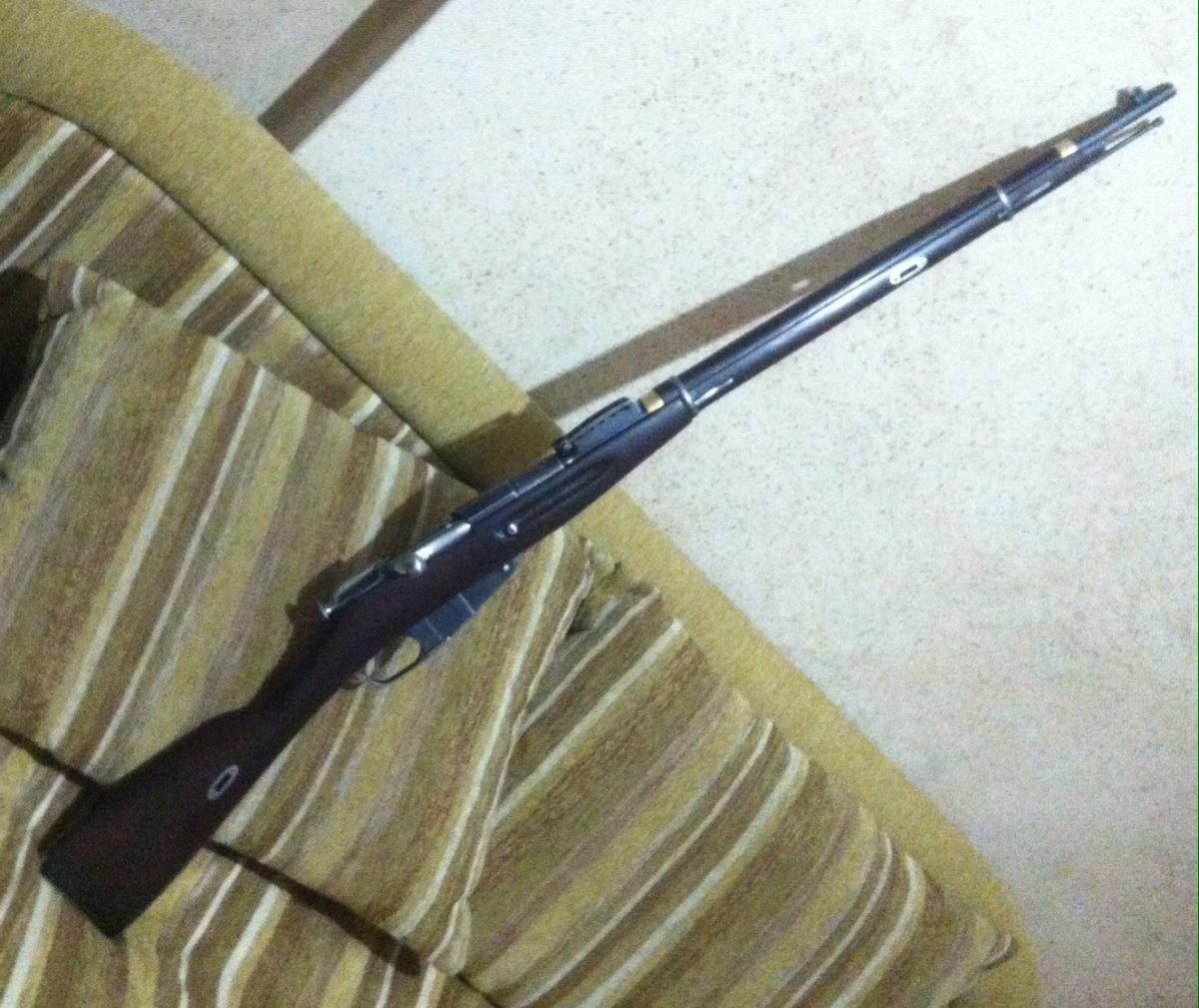

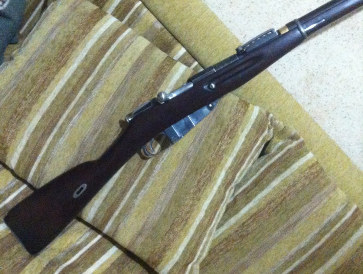

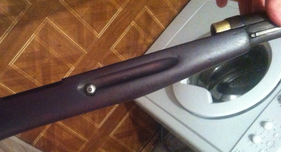

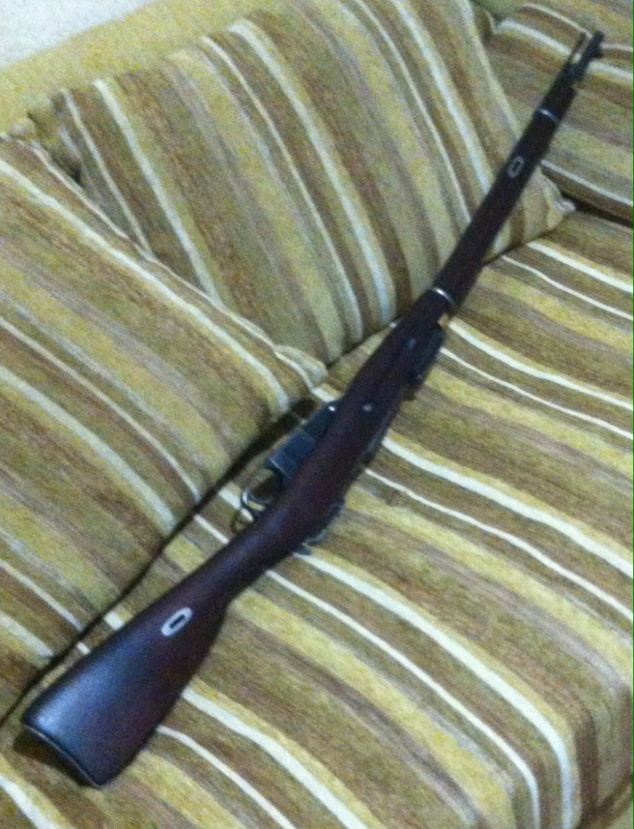

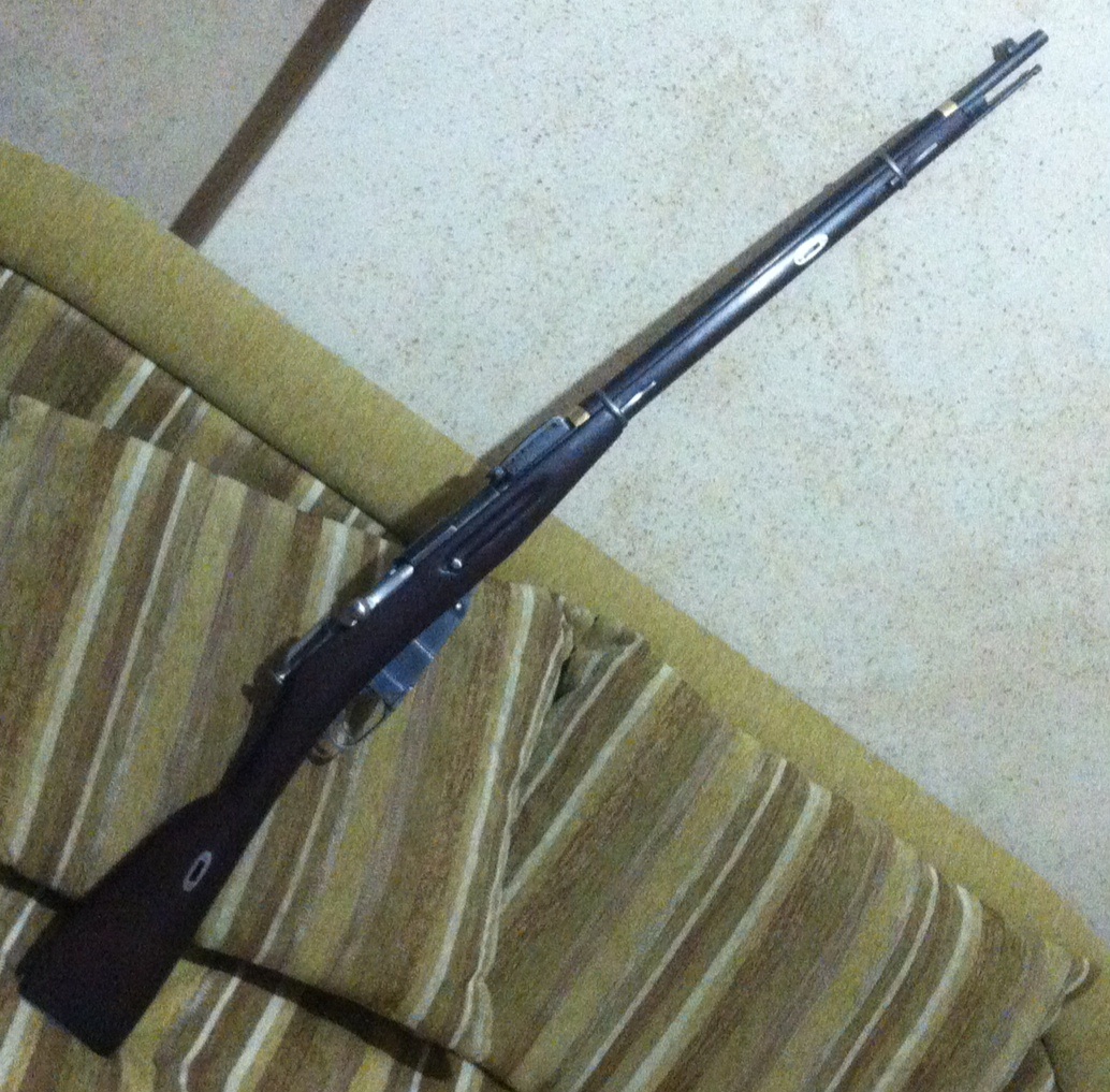

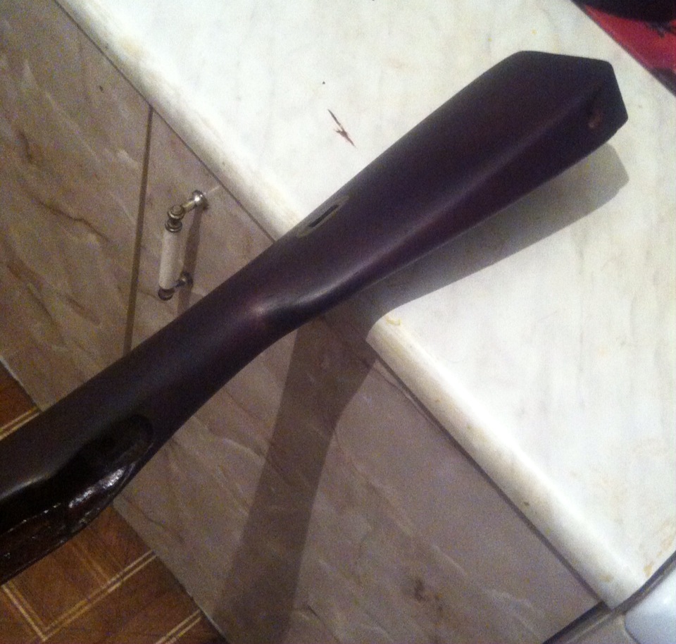

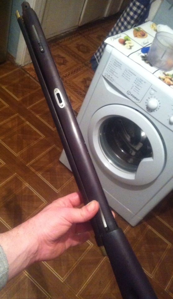

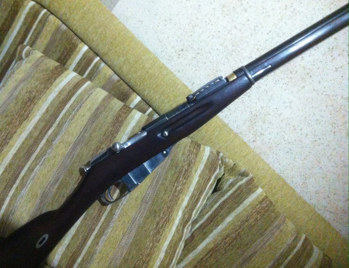

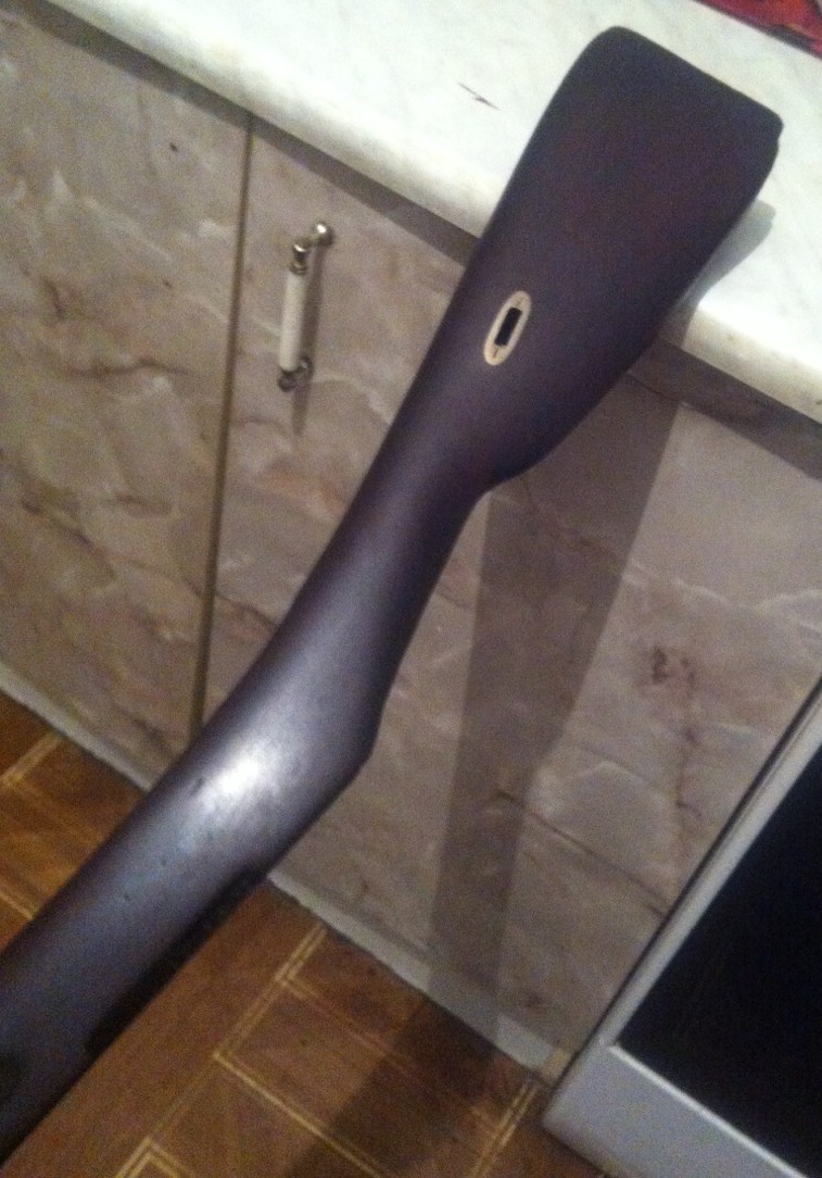

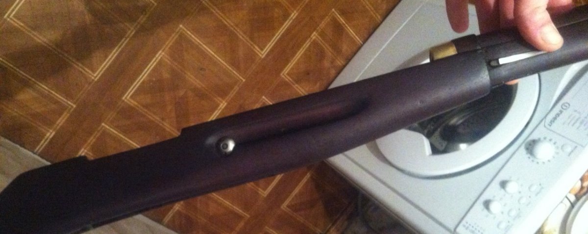

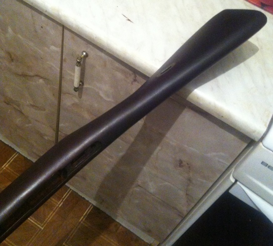

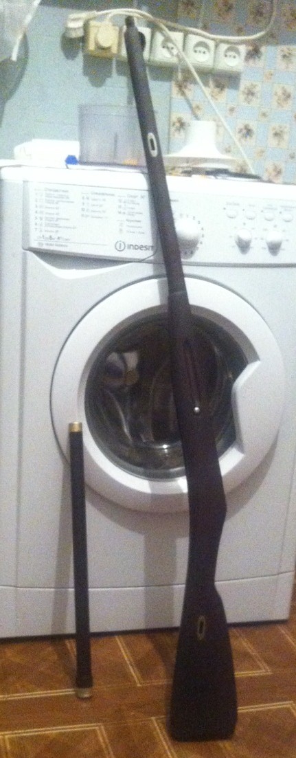

    Кажись получилось то что хотел - черно-коричневый цвет дерева с помощью только одной марганцовки:beer:
    Пошел немного другим путем - учитывая предыдущие косяки в тонировке ложа, после пропитки дерева марганцовкой, льняным маслом обрабатывать не стал (в прошлый раз все труды умножились на ноль из за вытеснения маслом марганцовки из дерева:confused:) - поверхность обработал воском и натер сукном.

    Теперь с таким оттенком смахивает на пластик. Но хозяен - барен.
  9. Iwans
    Iwans Oberfeldwebel
    336
    Что-то в этом есть. Красиво и эстетично. Черная ложа с сиреневым отливом. Под эбеновое дерево.

    Ну зная, что ложа изготовлялись из березы, по моему розумению както неочень!
    Если смотреть со стороны искуства, то тут уже как и что муза художнику на ухо шепнет.

    Слишком поздно увидел тему. Насоветовали тут уже...
    Ценю желание владельца привести винтовку к аутентичному виду, но если говорить об аутентичности, ложи 20-х годов были светлые, а не темные. Окрашивались они сандалом, покрывались шеллачным лаком, и, затем, политурой. Шеллаком при закладке на хранение никогда не покрывали, это лак ВК-1. Шелушится он иногда от того, что на соблюдение технологии при массовом послевоенном ремонте иногда забивал.
    Темные ложи были в начале 1930-х, когда из-за проблем с поставкой заморских материалов начали заменять окраску сандалом на различные другие вещества, тоже самое произошло с шеллачным лаком - ему активно искали замену.

    Мой комментарий относился к аутентичности (соответствие характеристик периоду выпуска, а конкретно, Тульскому производству второй половины 20-х), а не к тому что на граненках не было темных лож.
    А так, красиво, мне лично нравится :)
