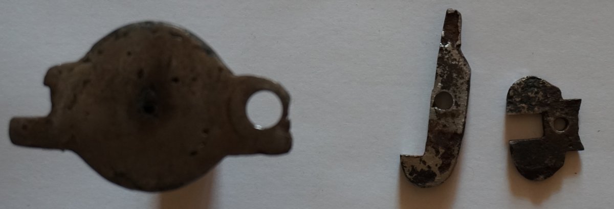

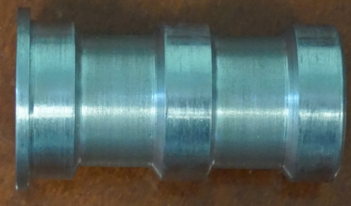

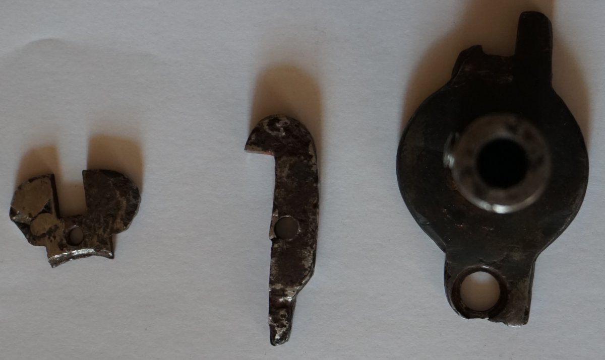

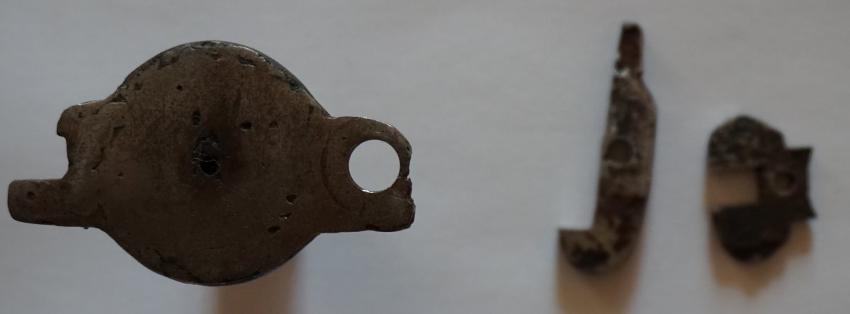

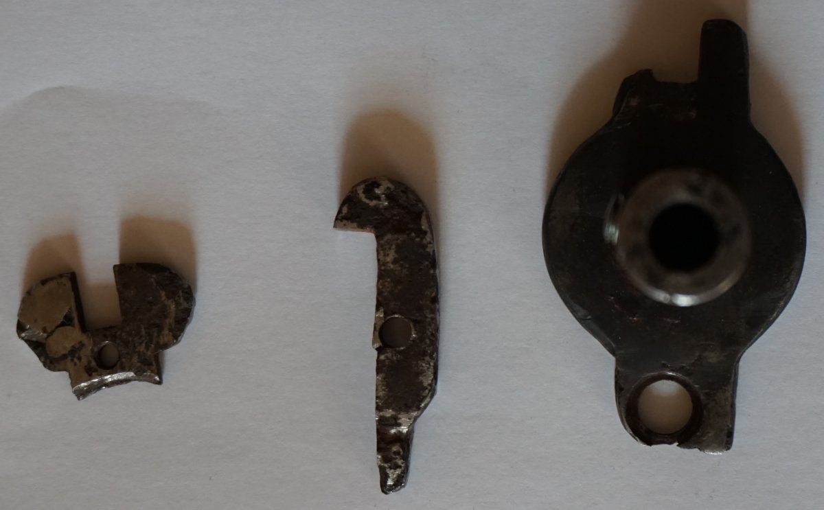

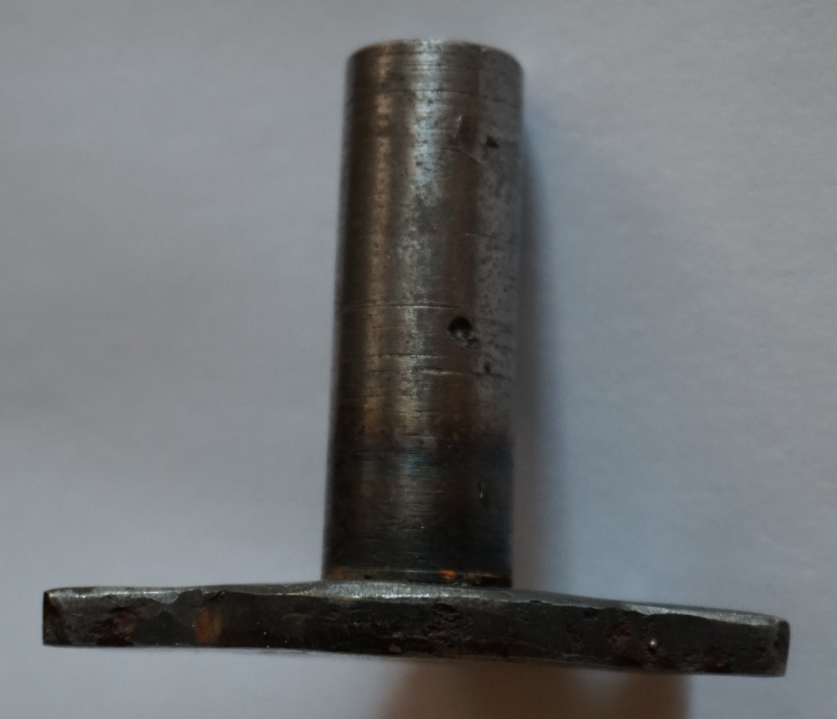

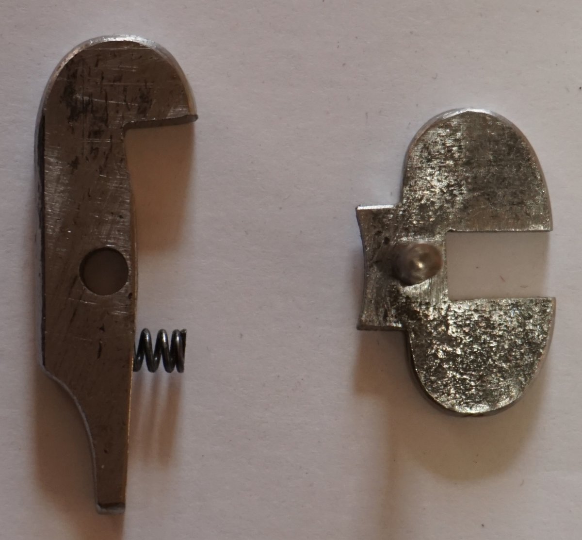

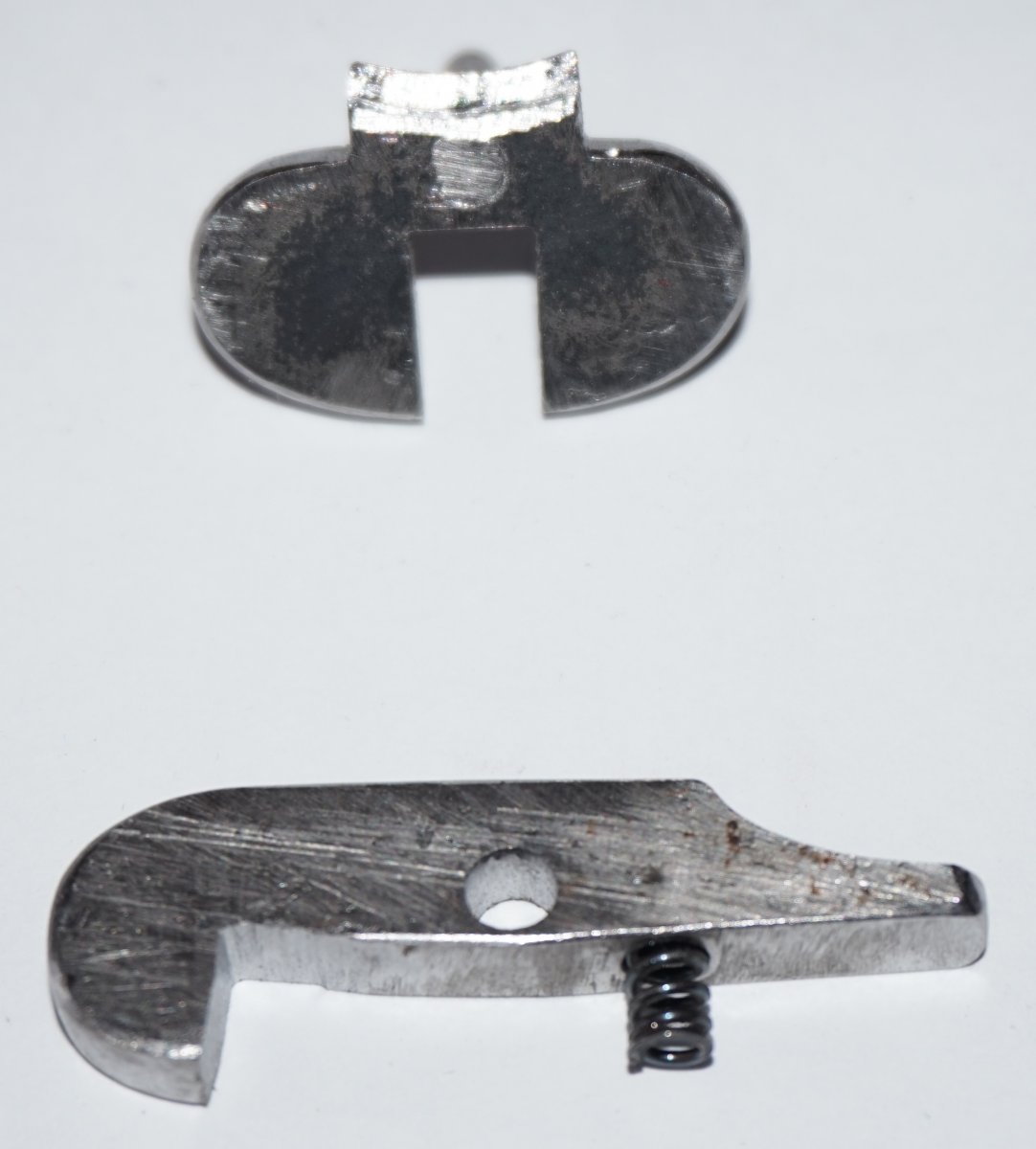

    Родные детали выглядели печально.
  4. БЛК
    БЛК General-major
    30
    66
    8.132

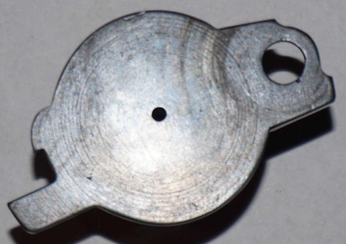

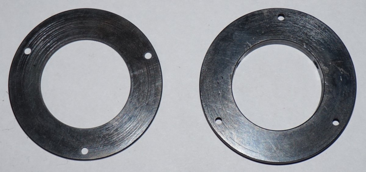

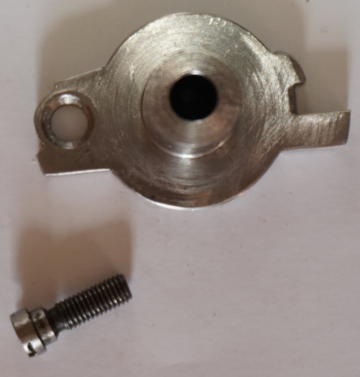

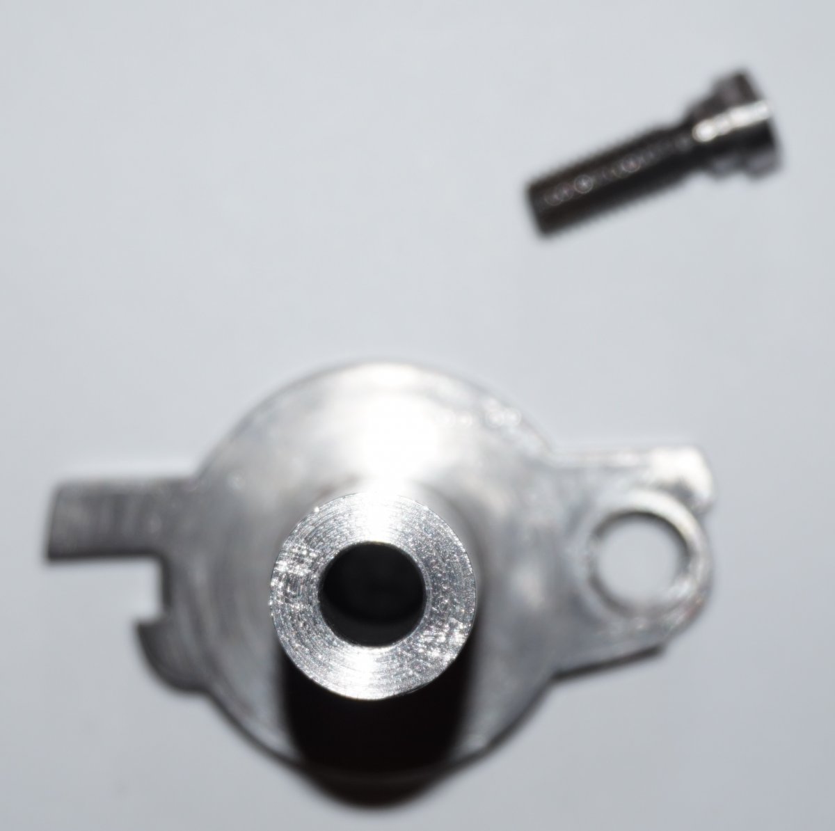

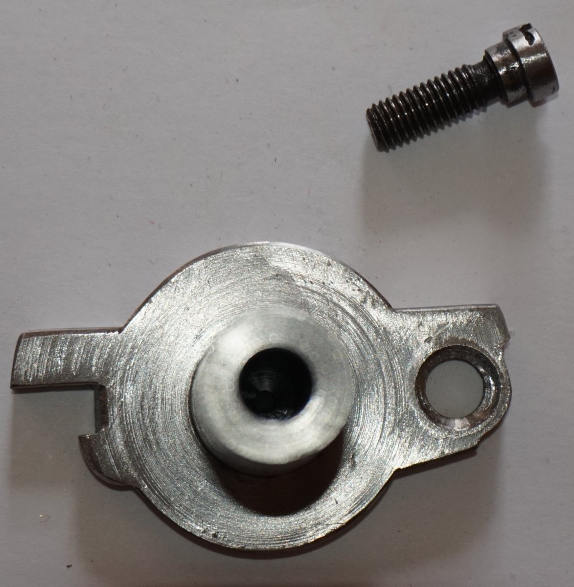

    Решил изготовить новые.
  5. БЛК
    БЛК General-major
    30
    66
    8.132
  6. БЛК
    БЛК General-major
    30
    66
    8.132

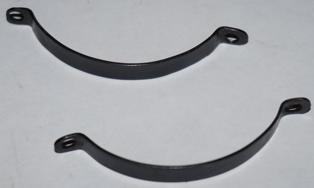

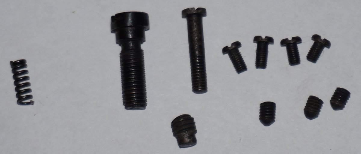

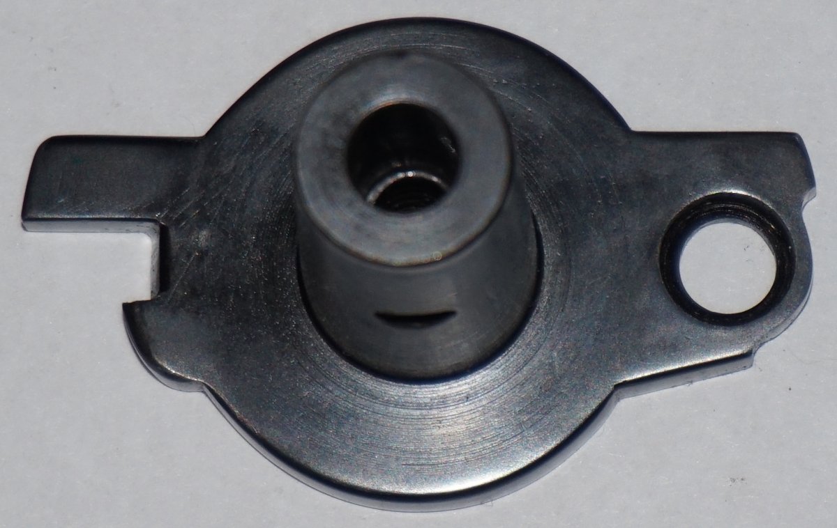

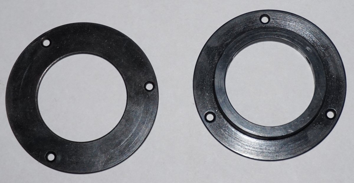

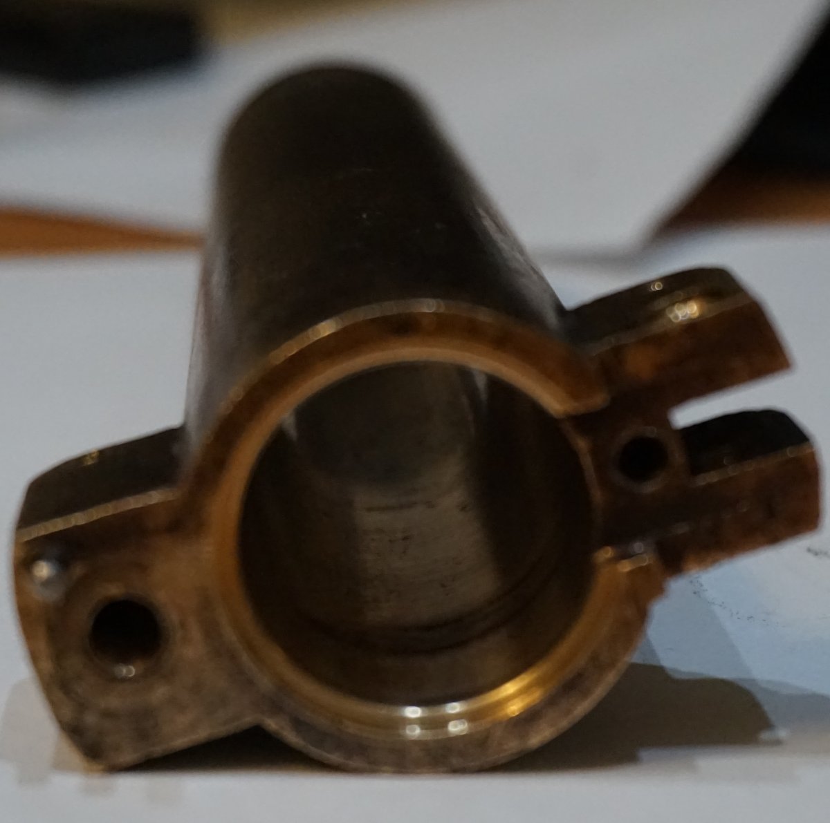

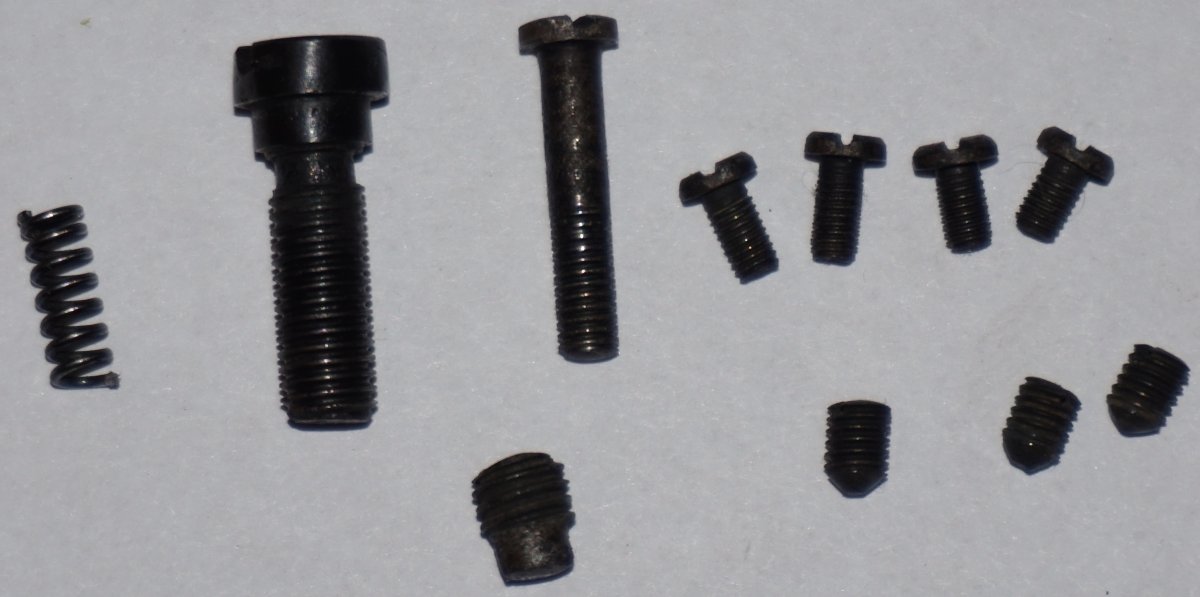

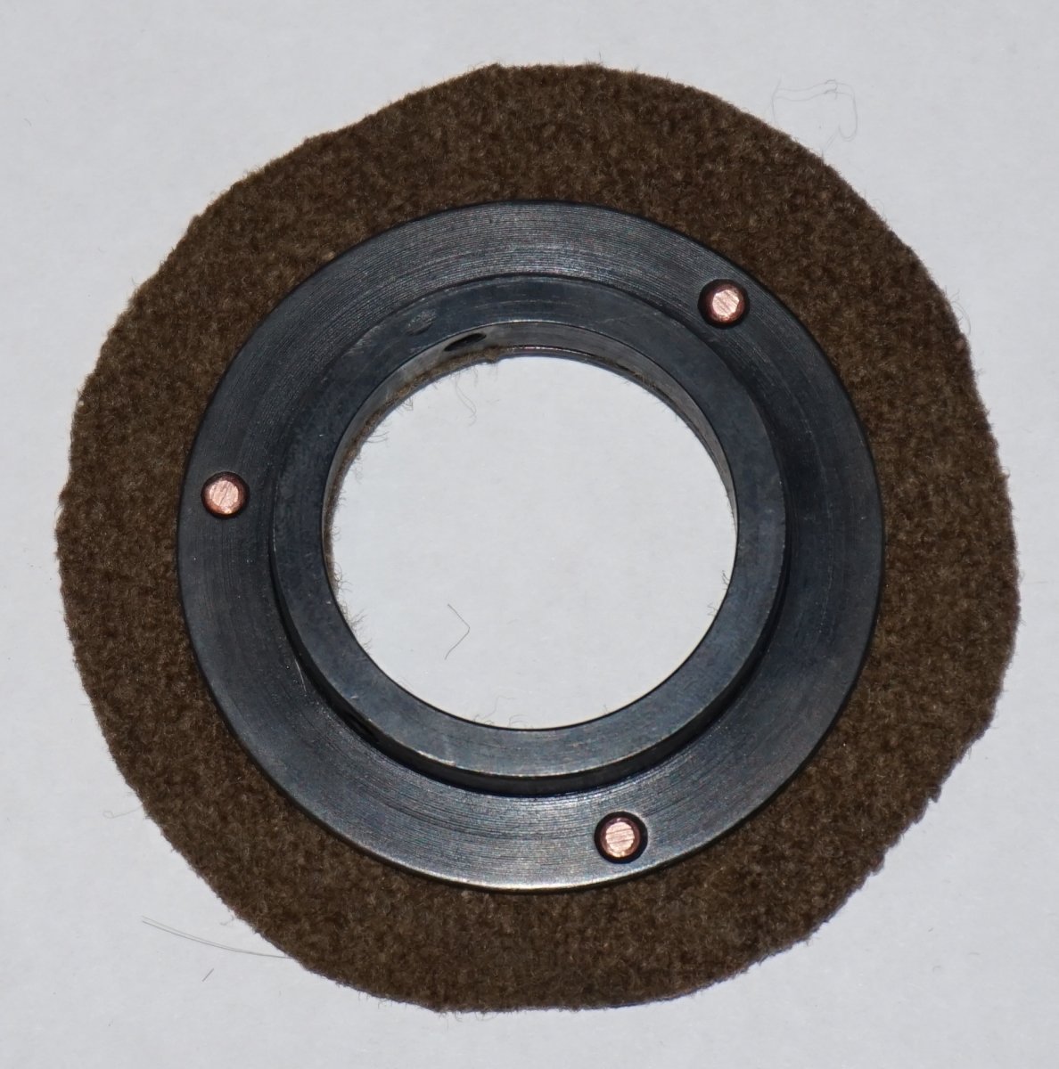

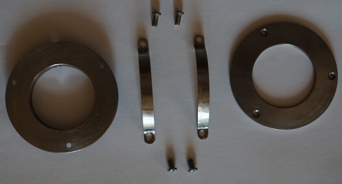

    Изготовил вторую шайбу, хомутики крепления деревянного кожуха и винтики к ним.
  7. БЛК
    БЛК General-major
    30
    66
    8.132

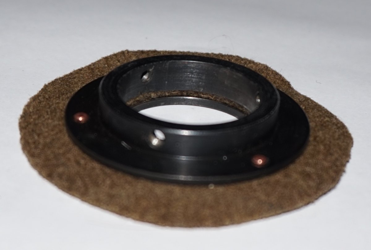

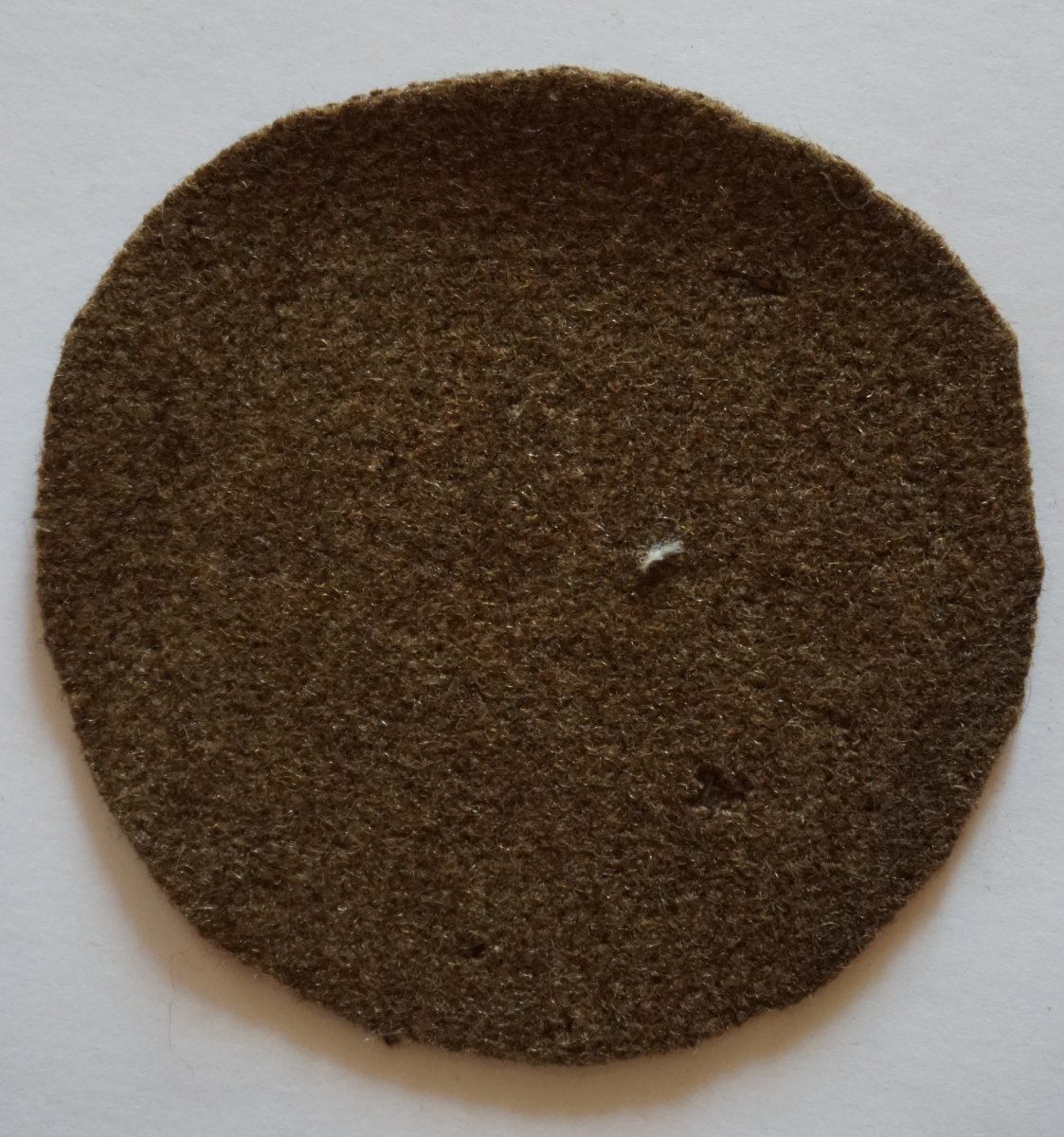

    Подобрал материал на тканевую прокладку.Сукно английское , армейское.

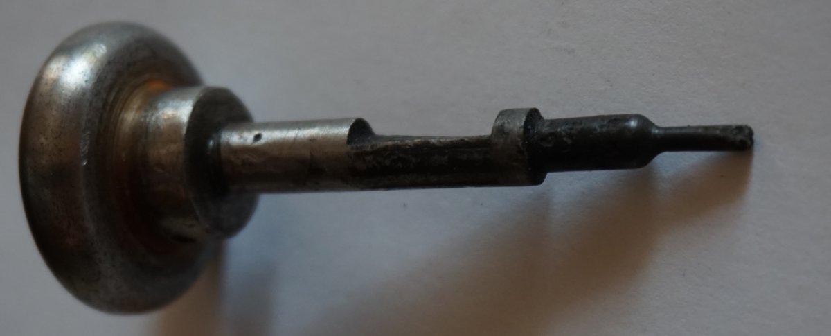

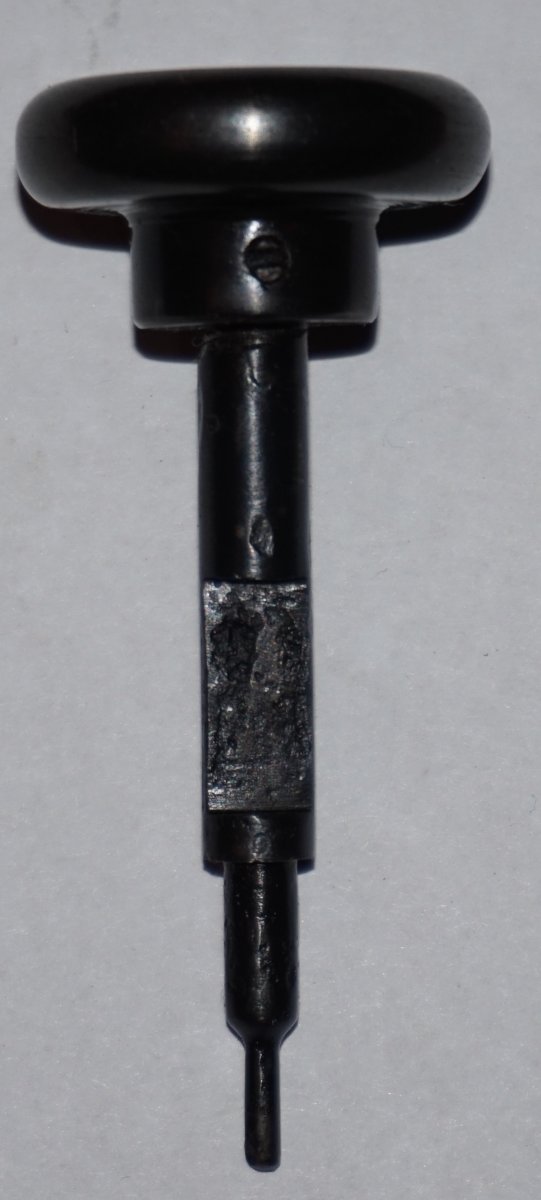

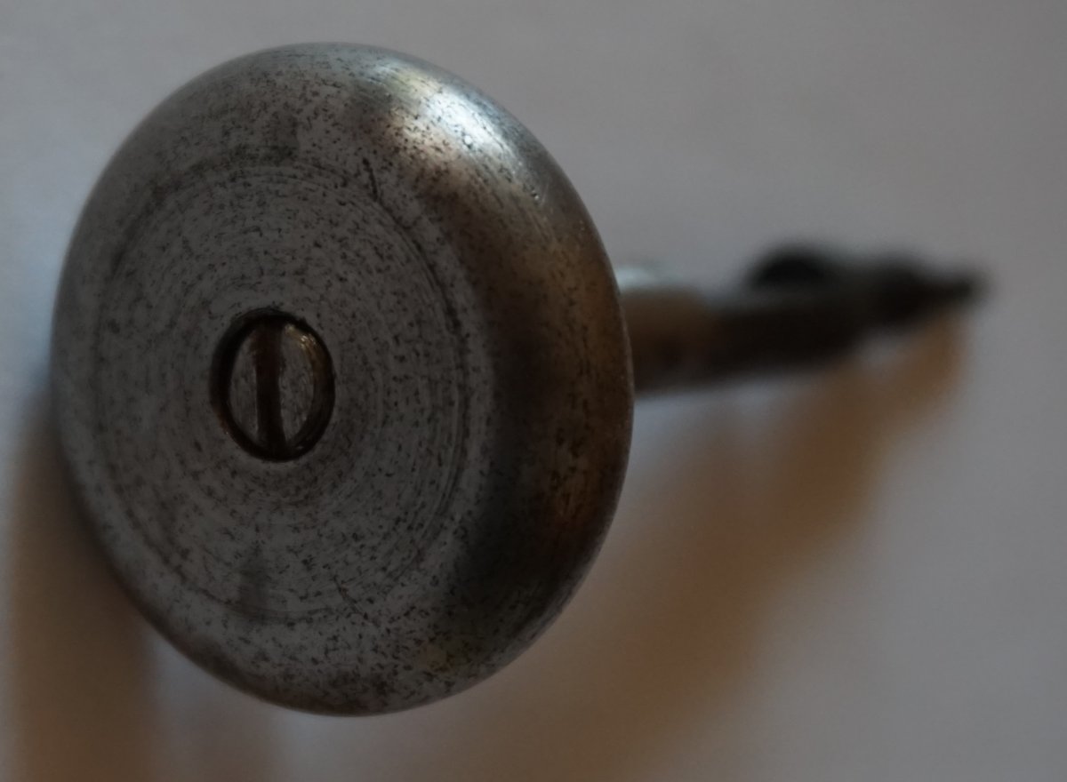

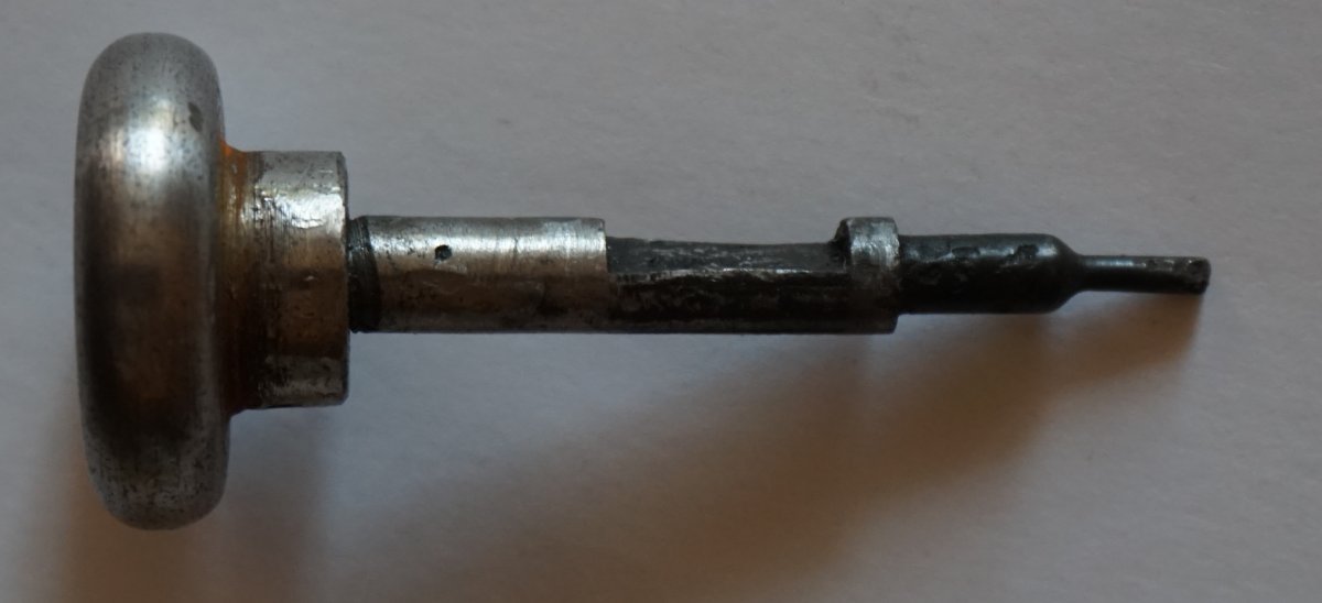

    Боёк с гайкой оставил, потом подчищу чуток.
  9. БЛК
    БЛК General-major
    30
    66
    8.132

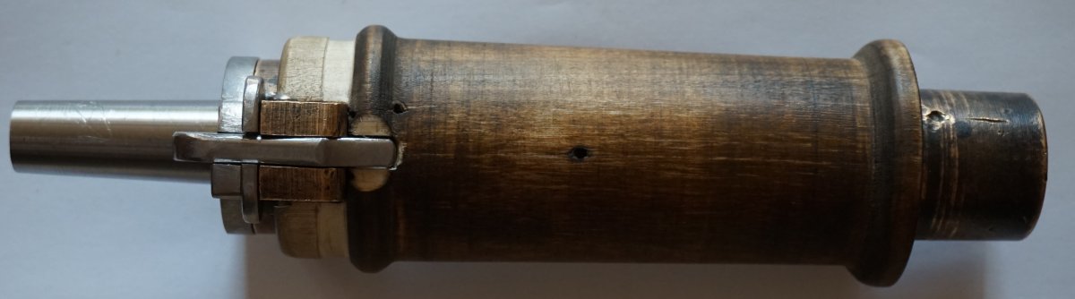

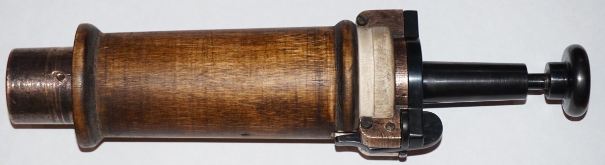

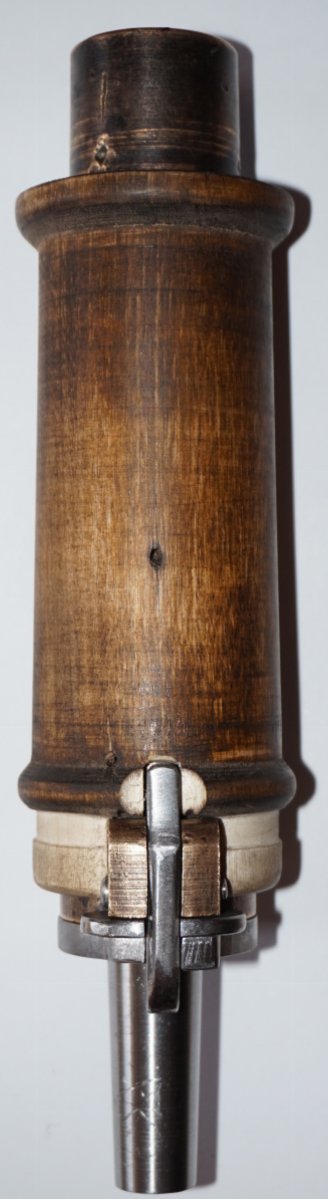

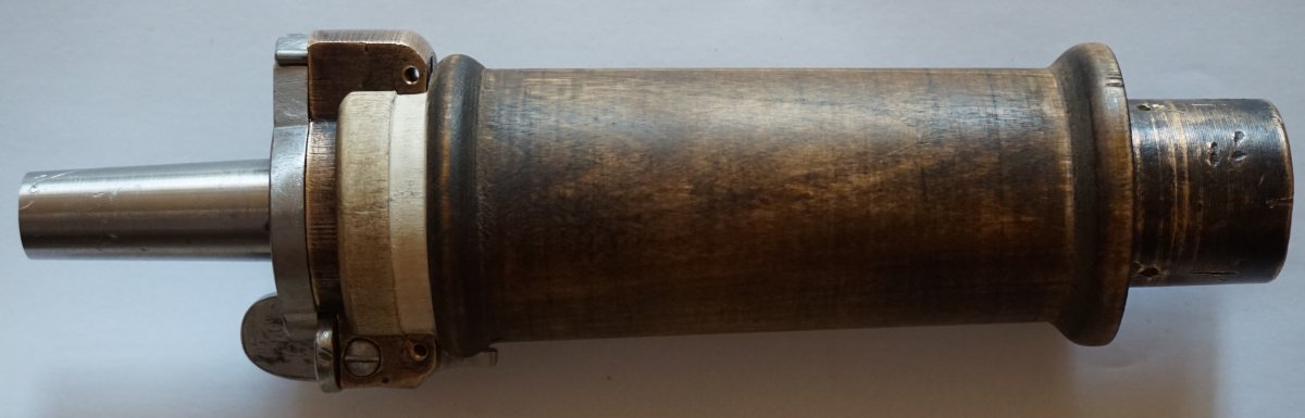

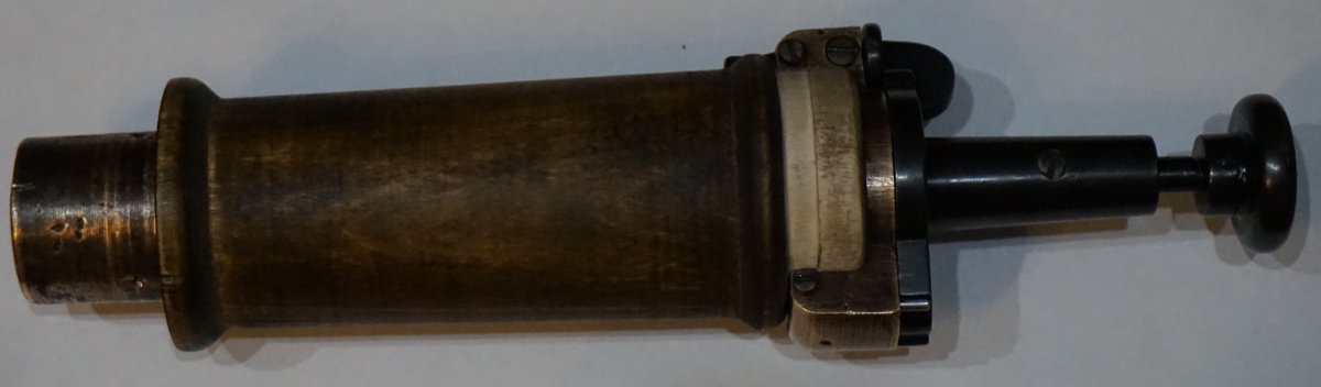

    Вот так стала выглядеть в не полном сборе.
  10. БЛК
    БЛК General-major
    30
    66
    8.132

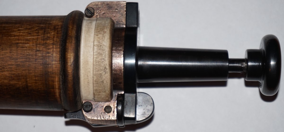

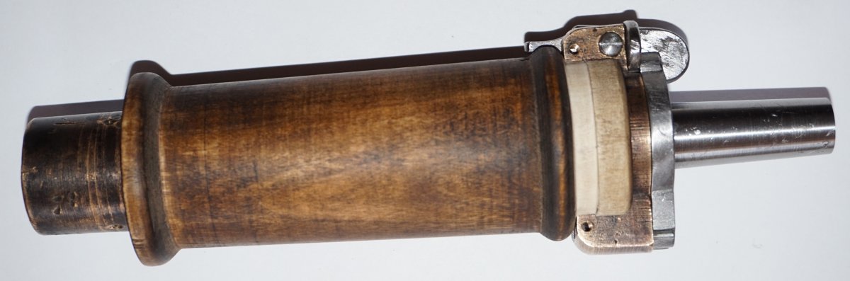

    Всё подогнал без люфтов.Осталось окончательно шлифонуть детали и поворонить.

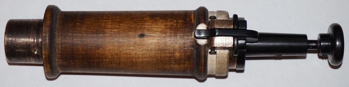

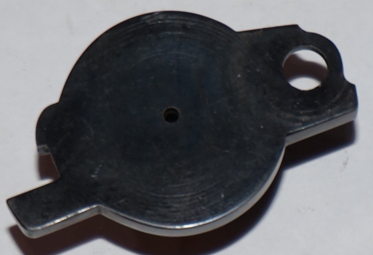

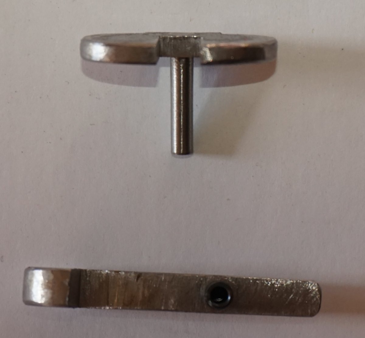

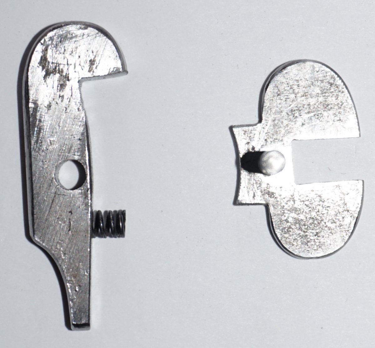

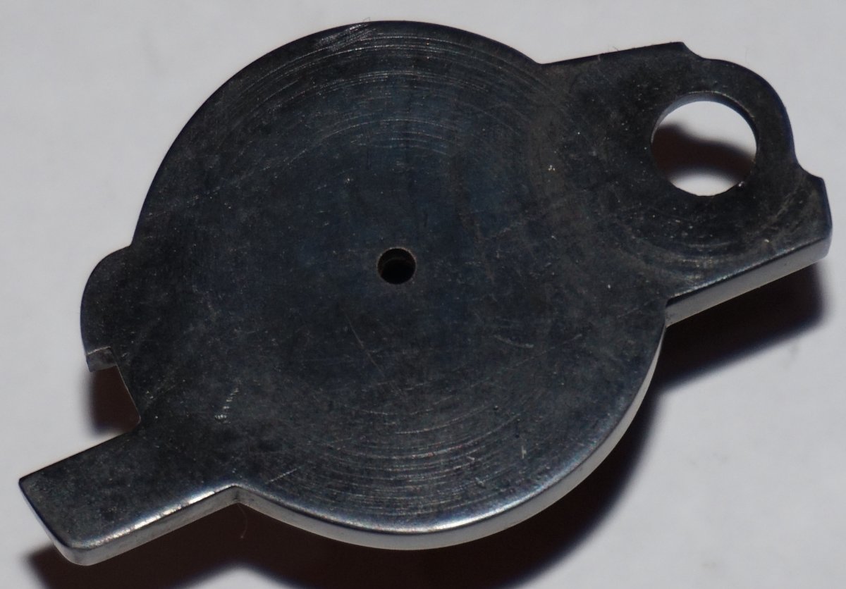

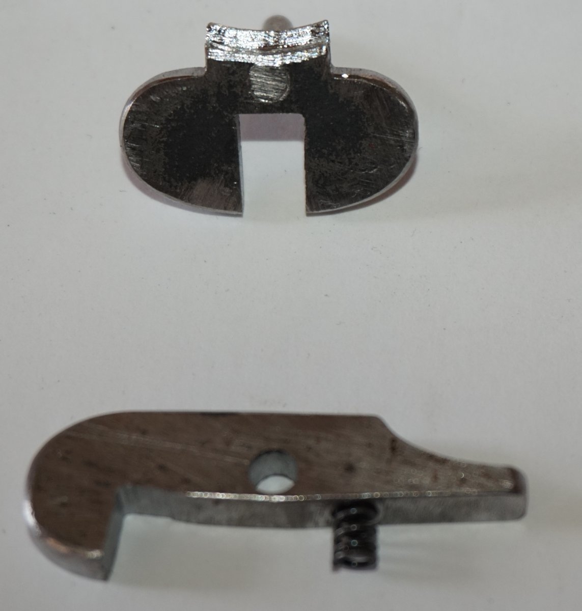

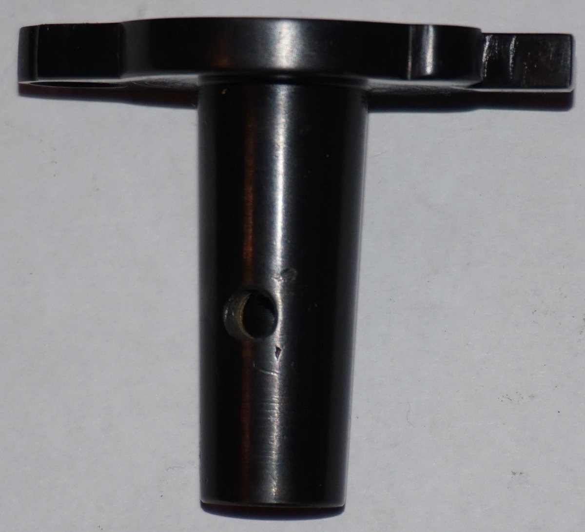

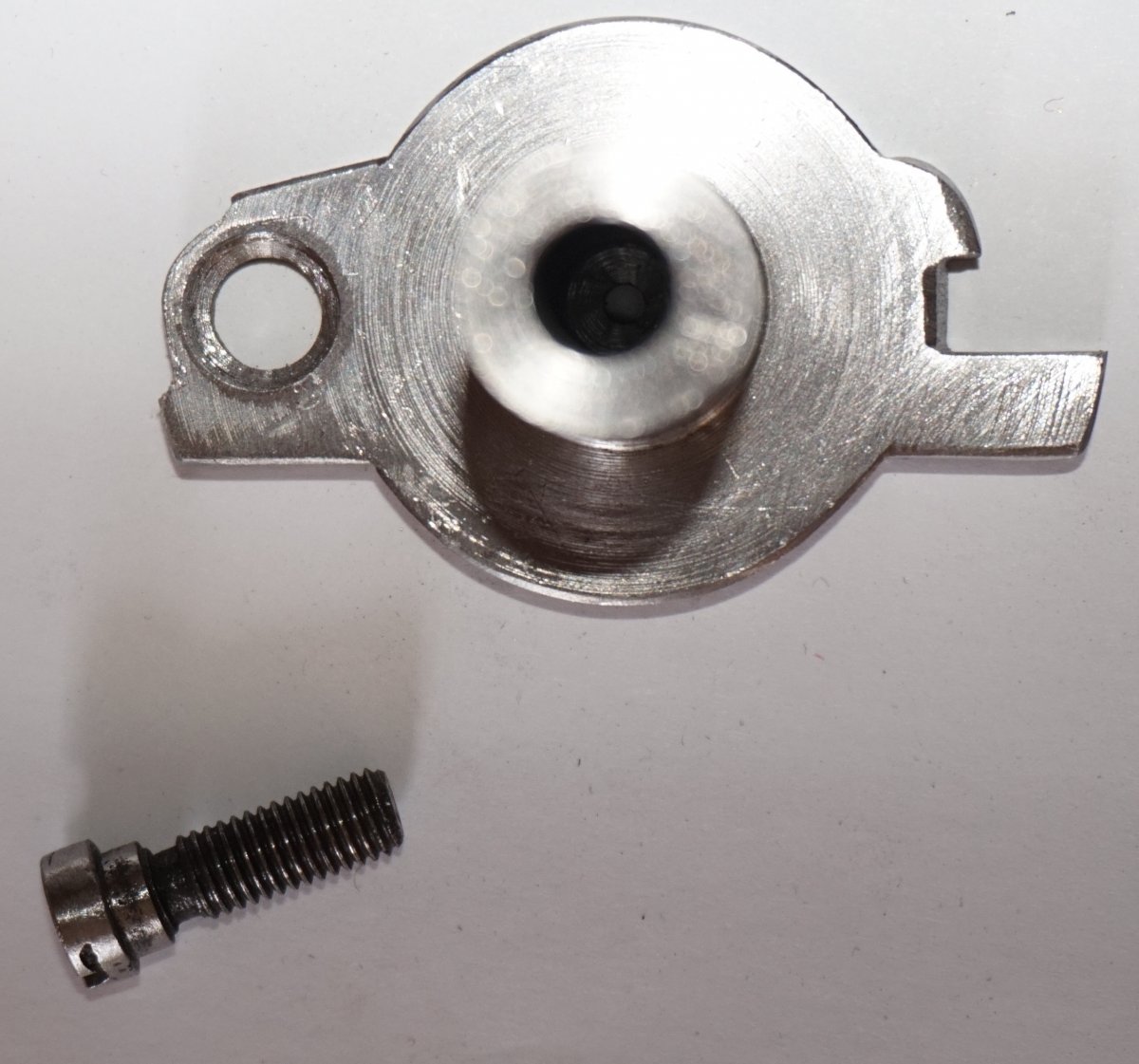

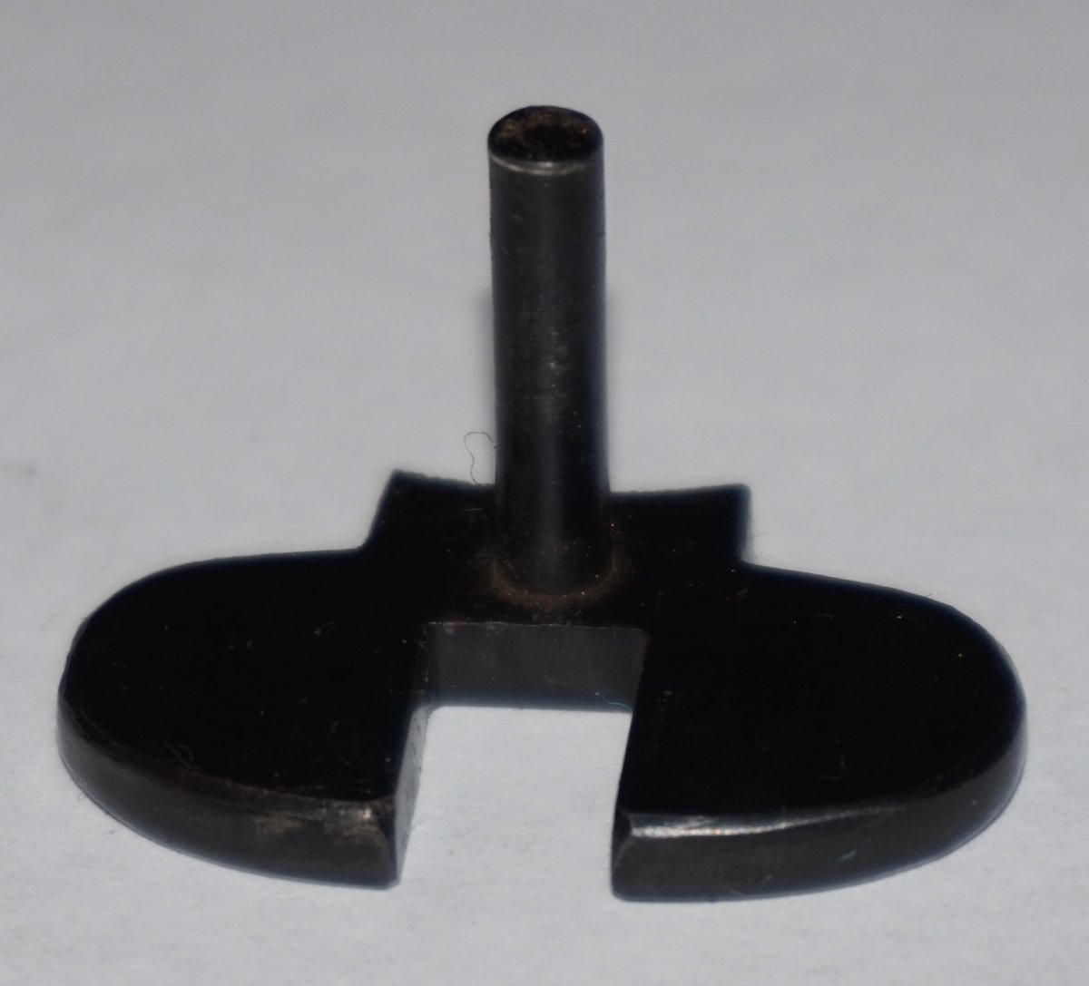

    Продолжим.Всё шлифанул и подогнал окончательно , потом поворонил. Результат. Задвижка.
  13. БЛК
    БЛК General-major
    30
    66
    8.132

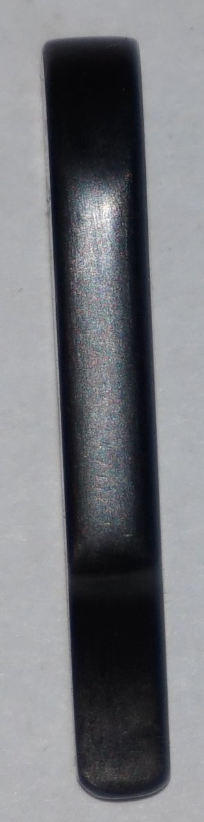

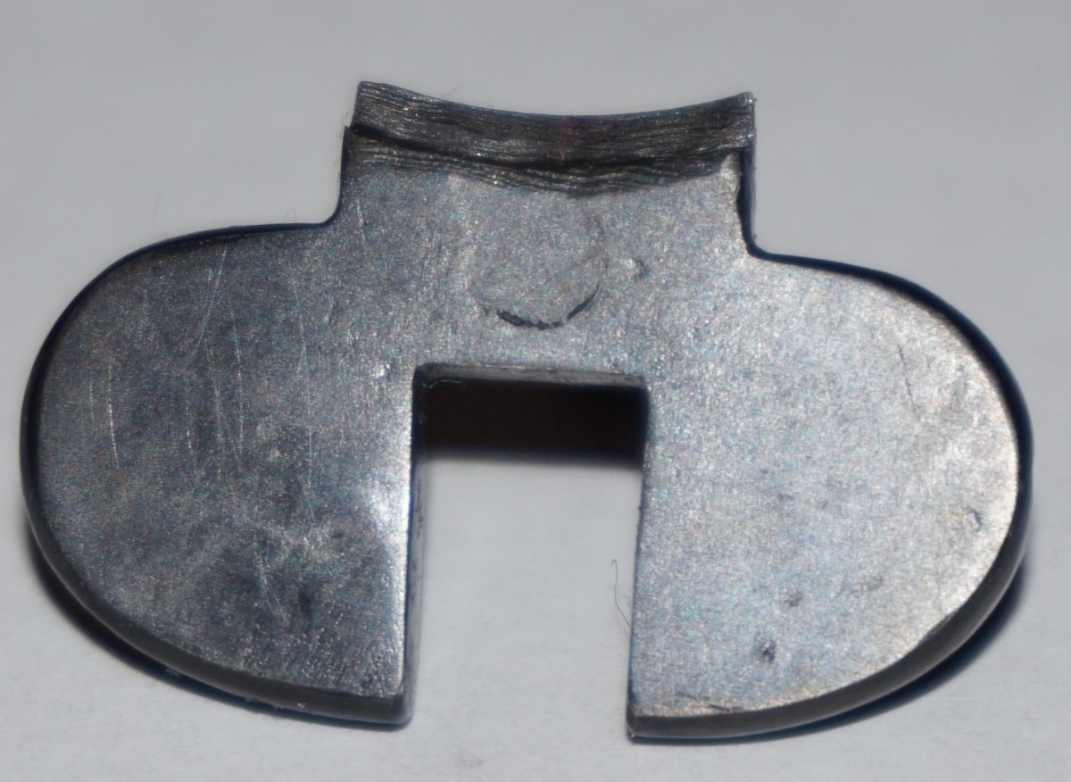

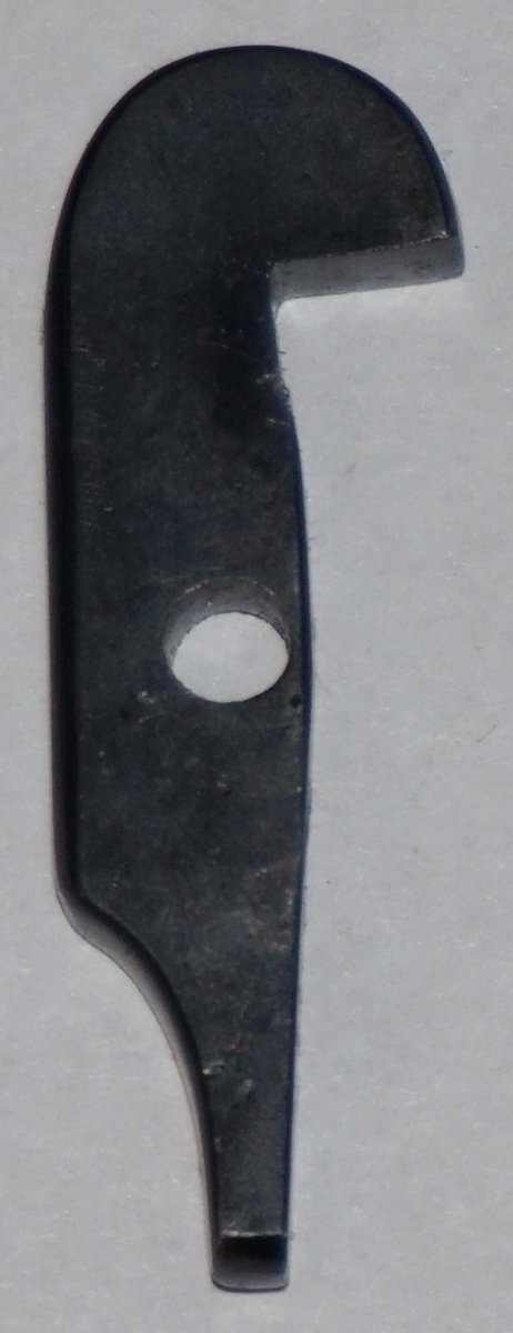

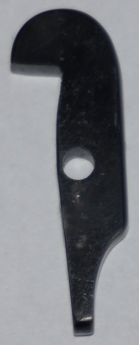

    Экстрактор.
  14. БЛК
    БЛК General-major
    30
    66

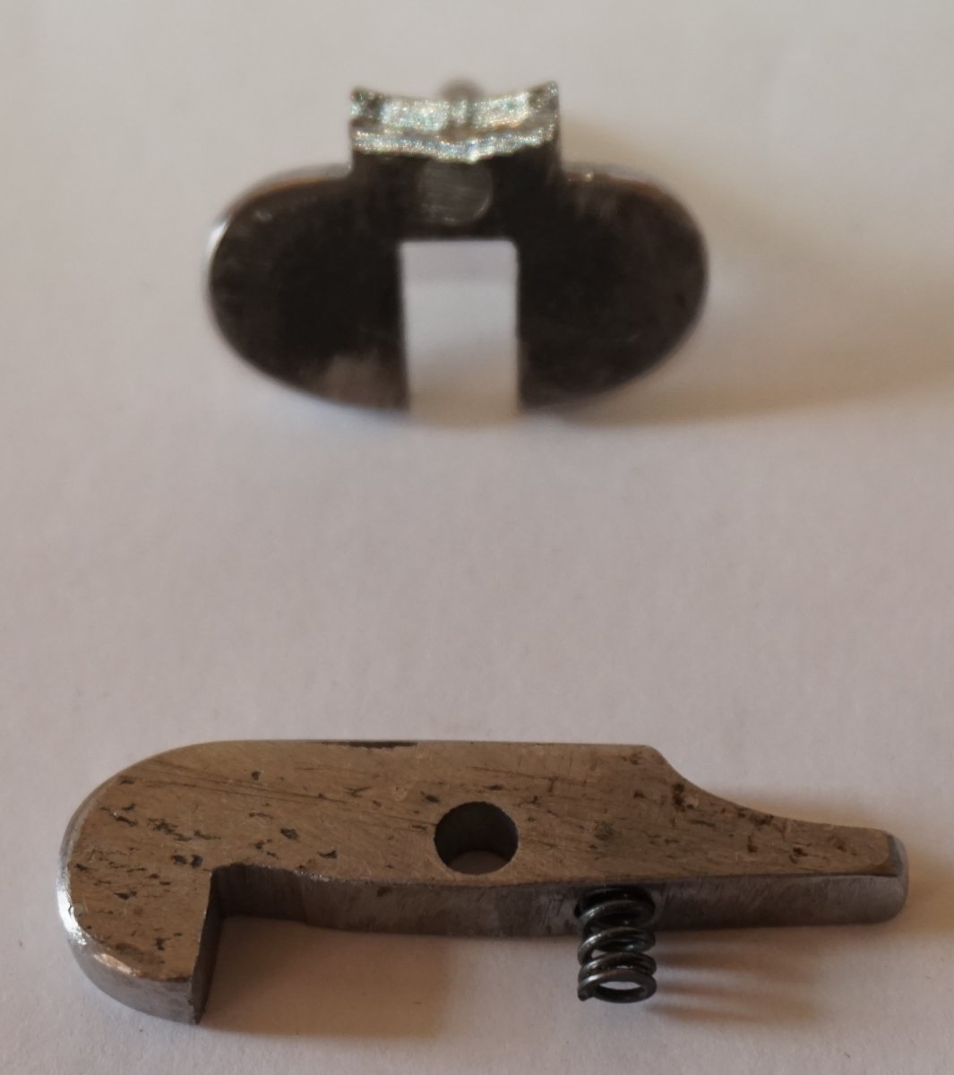

    8.132

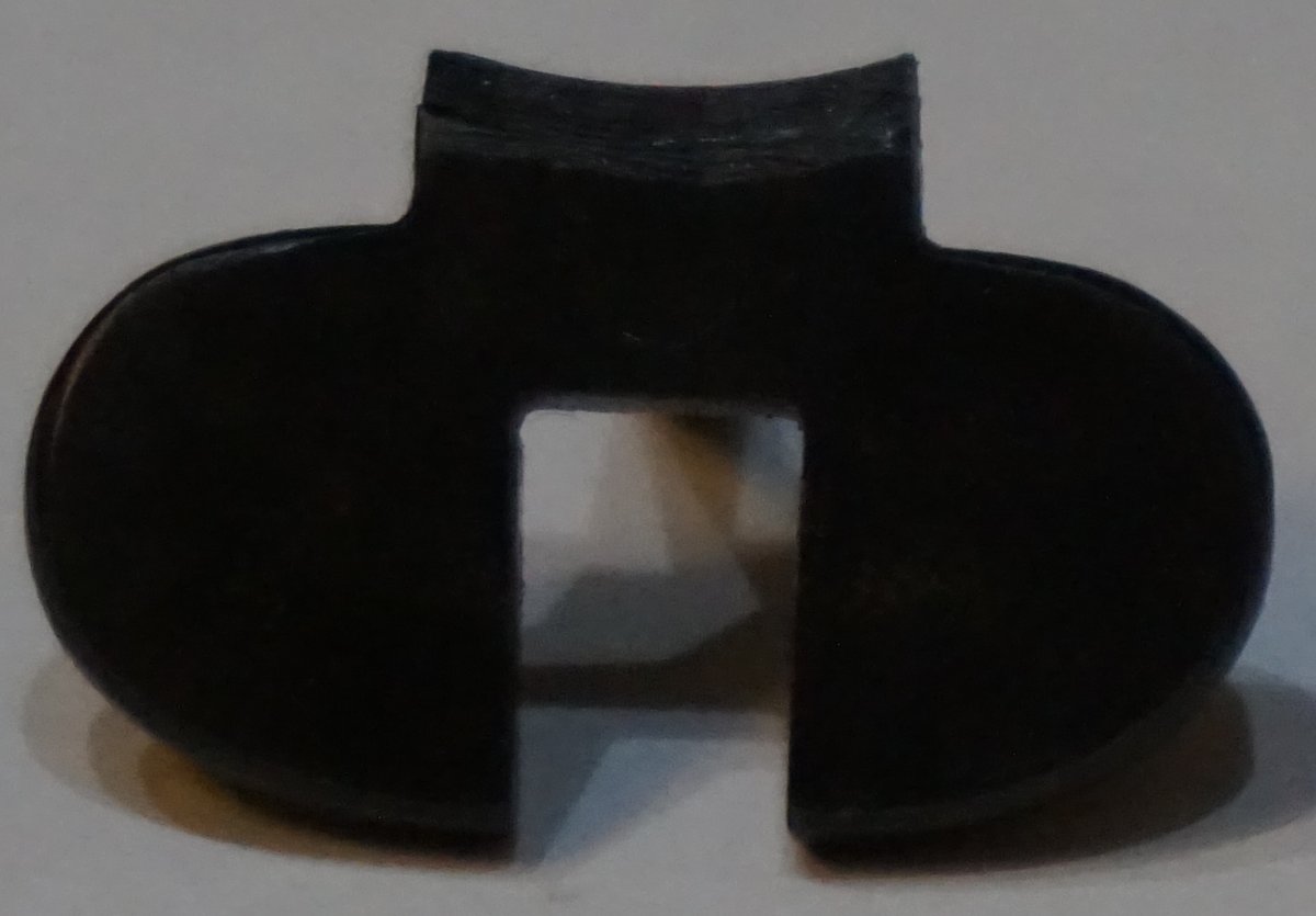

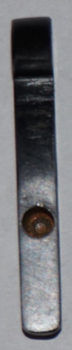

    Защёлка.

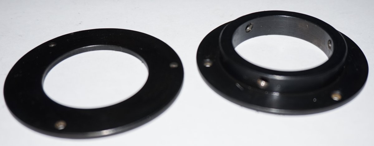

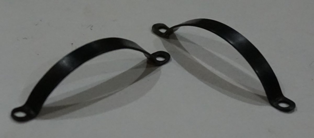

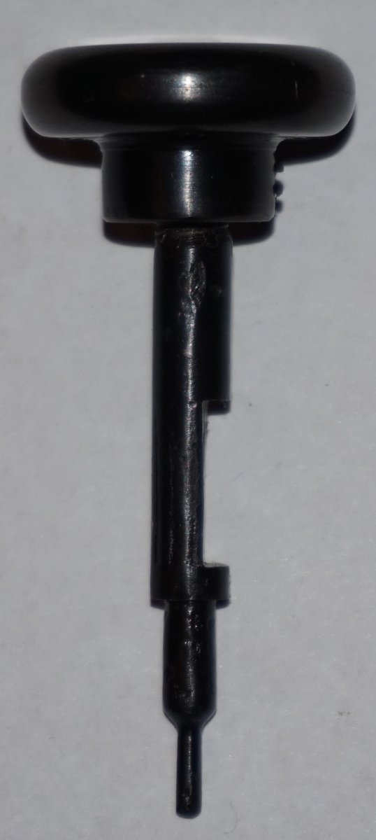

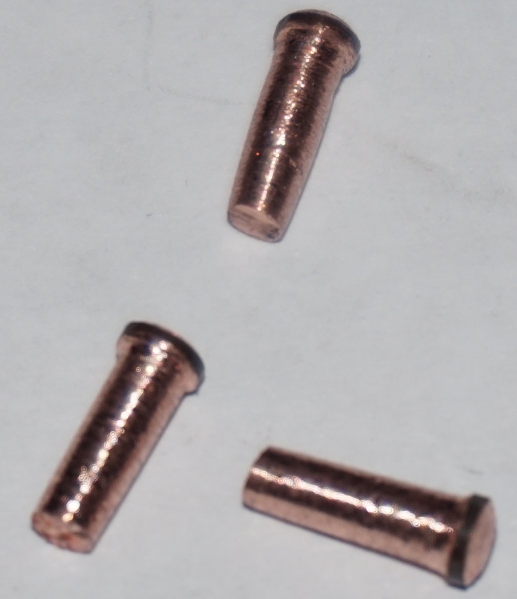

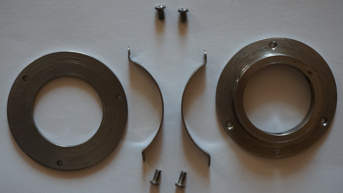

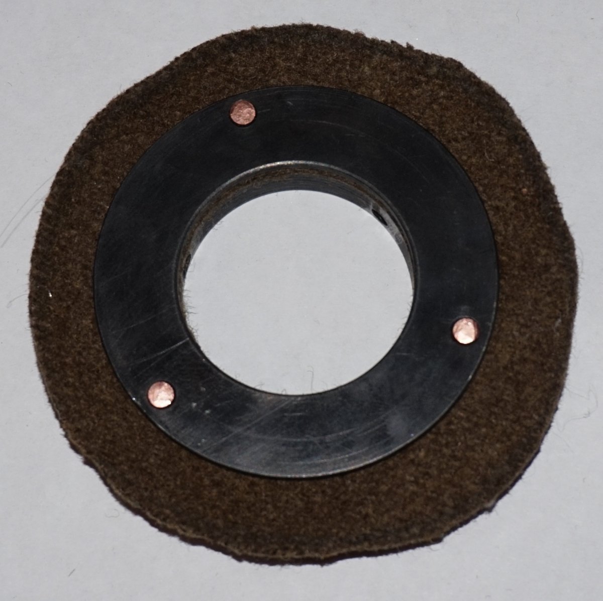

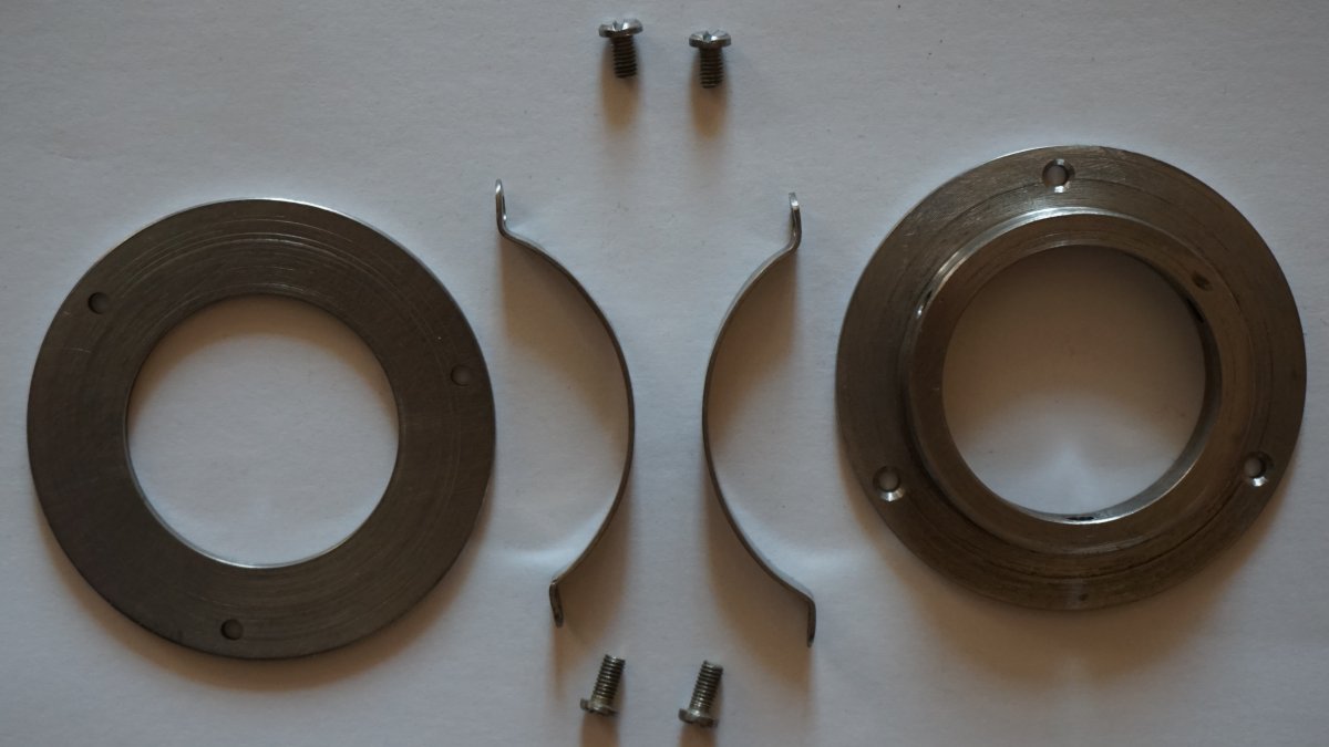

    Шайбы для войлочного кольца и заклёпки для них.
  17. БЛК
    БЛК General-major
    30
    66
    8.132

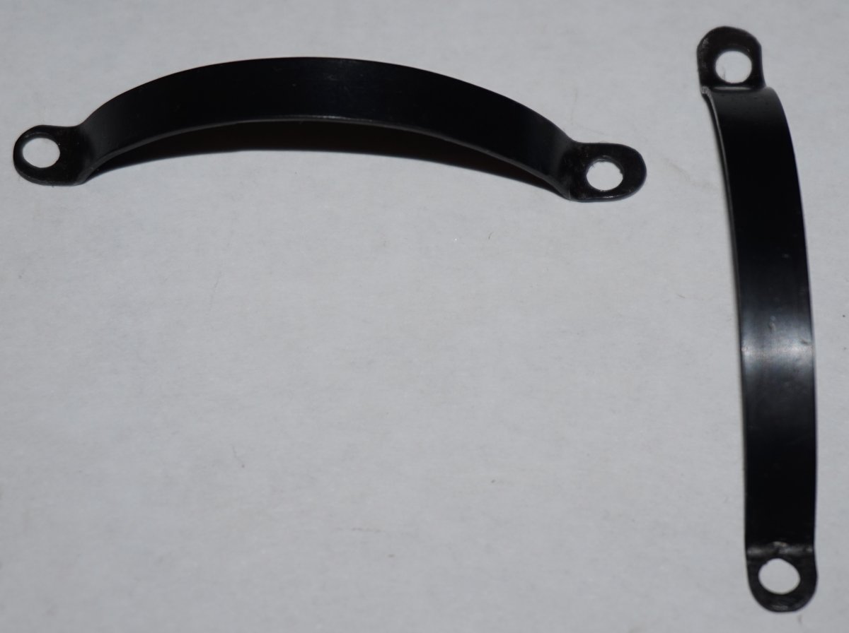

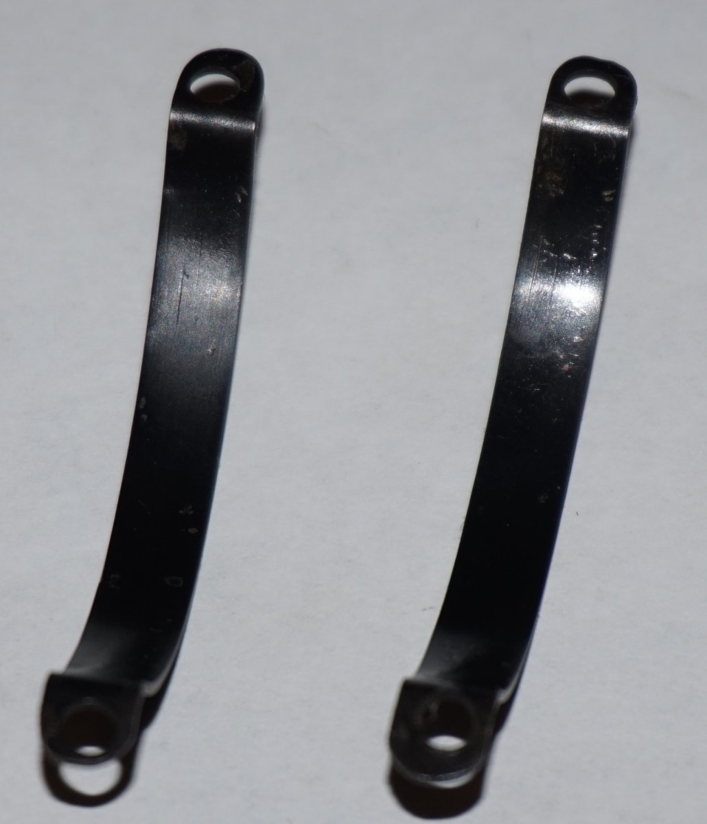

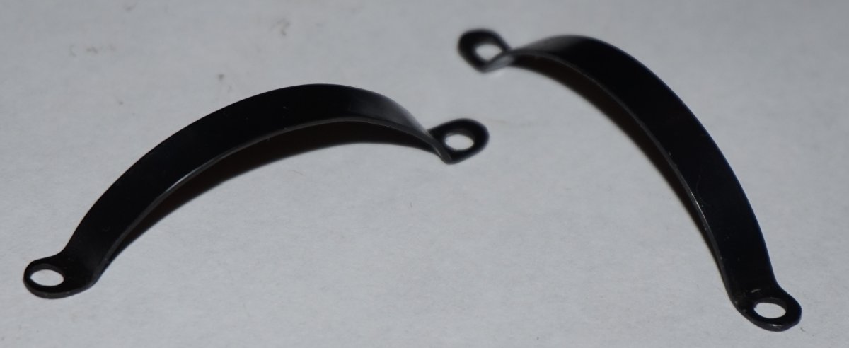

    Хомутики фиксации деревянной накладки.
  18. БЛК
    БЛК General-major
    30
    66
    8.132
    Ударник с гайкой.

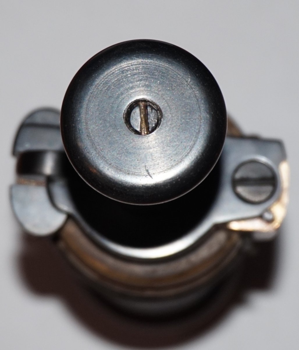

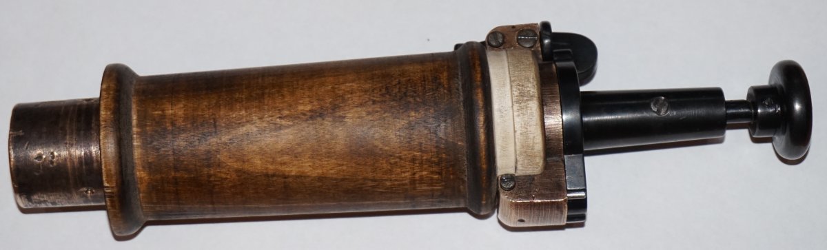

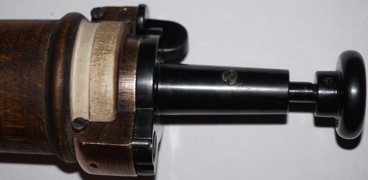

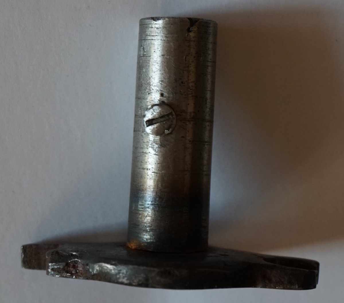

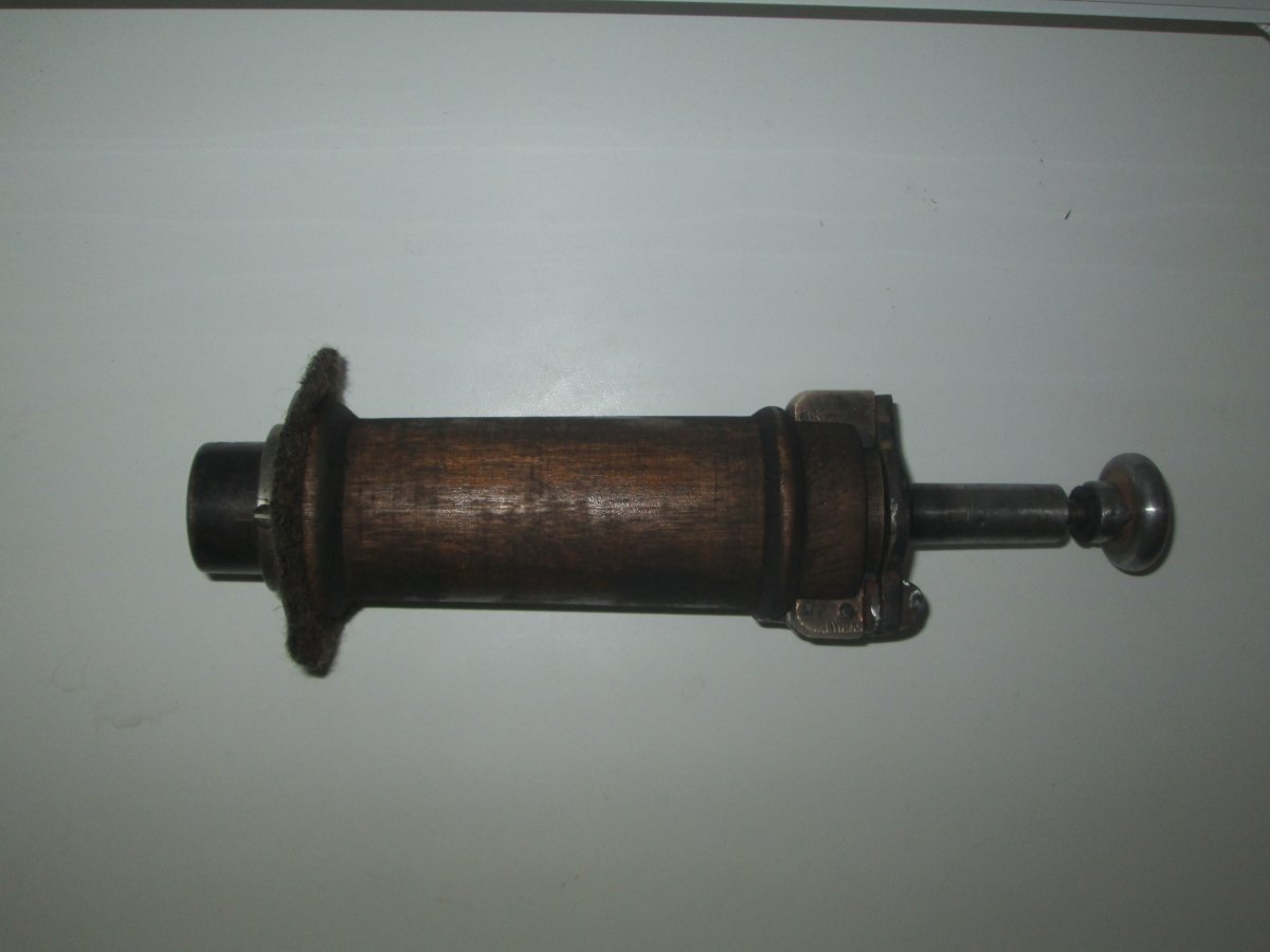

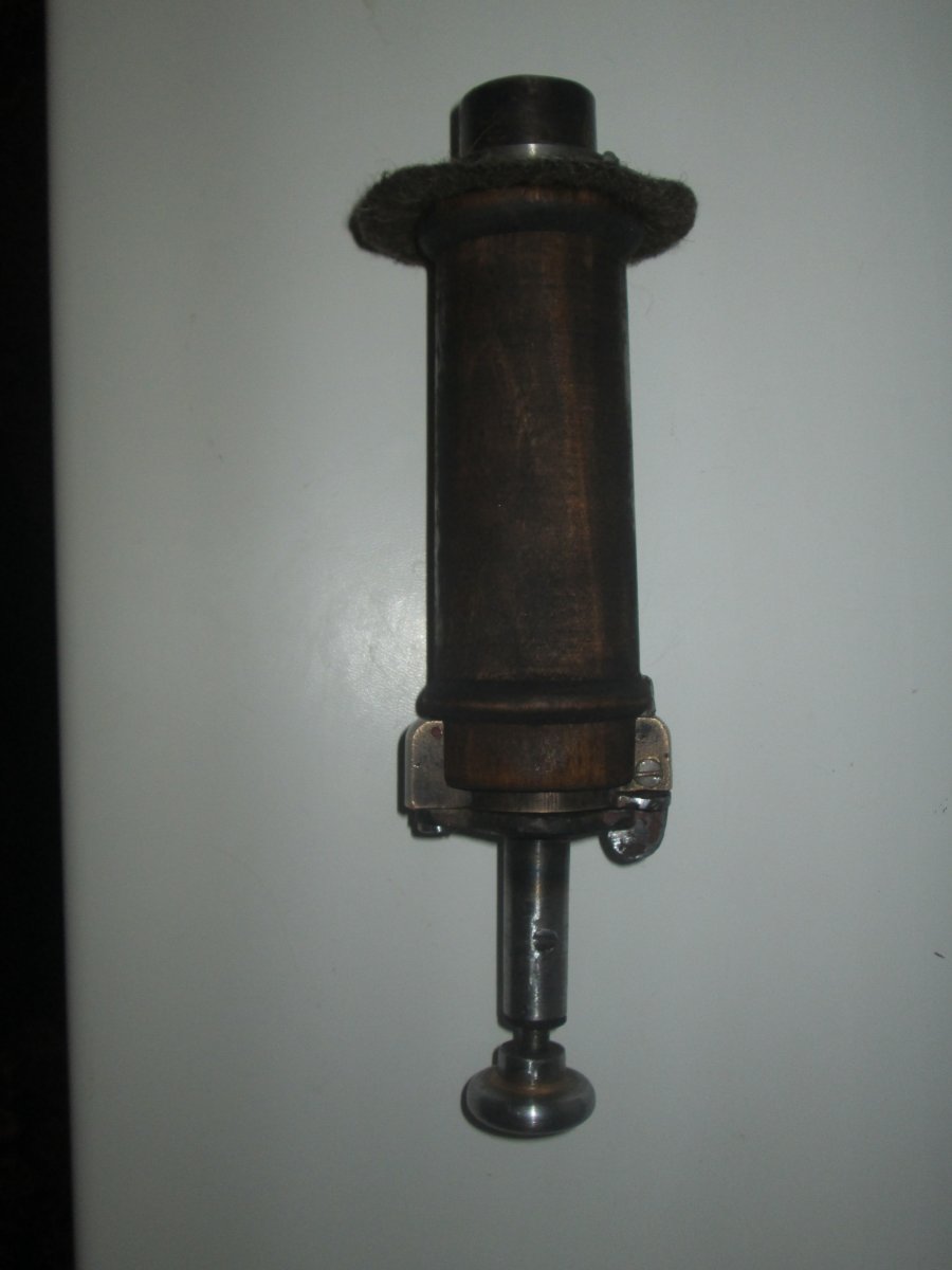

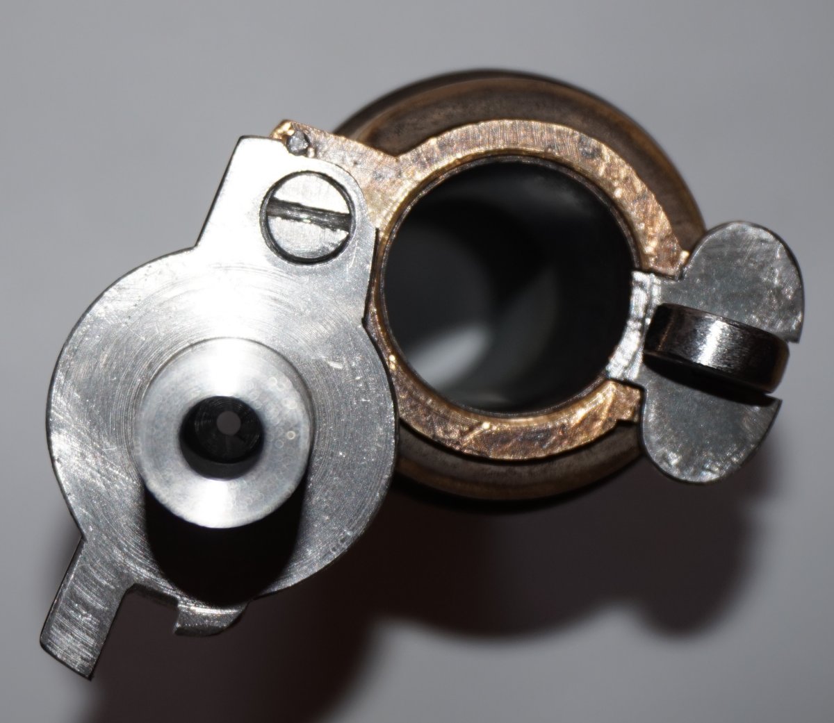

    Так смотрится в не полном сборе.
  20. БЛК
    БЛК General-major
    30
    66
    8.132
    Детальнее.

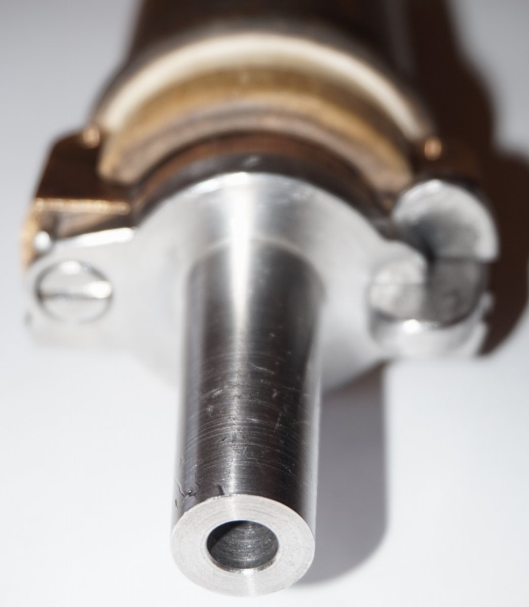

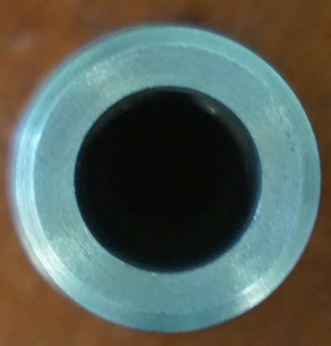

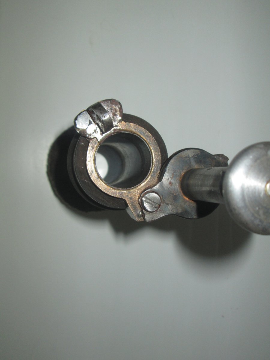

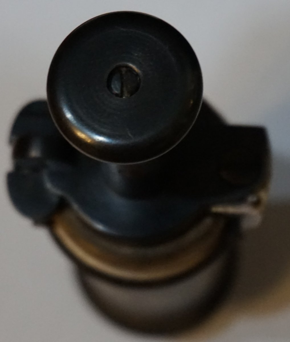

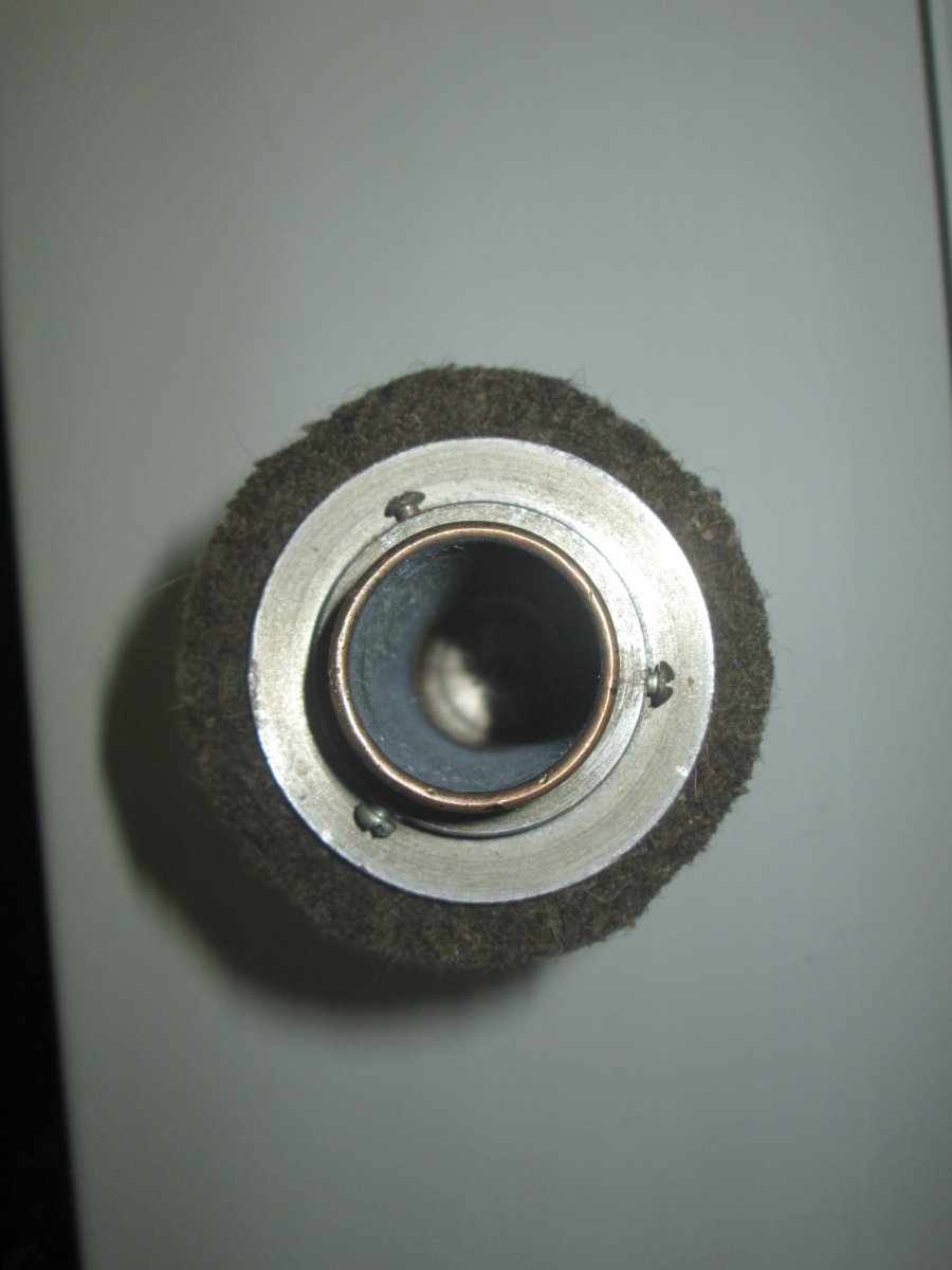

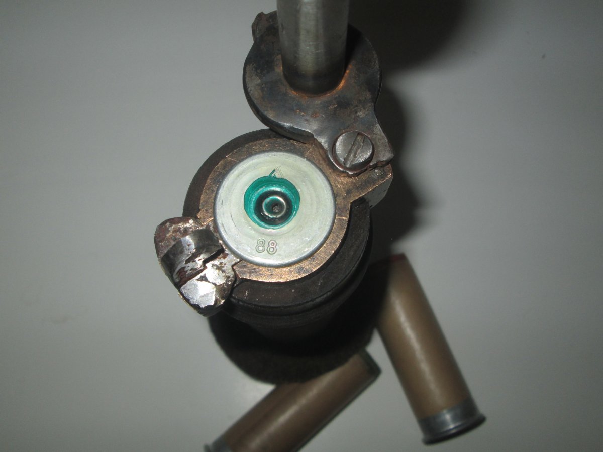

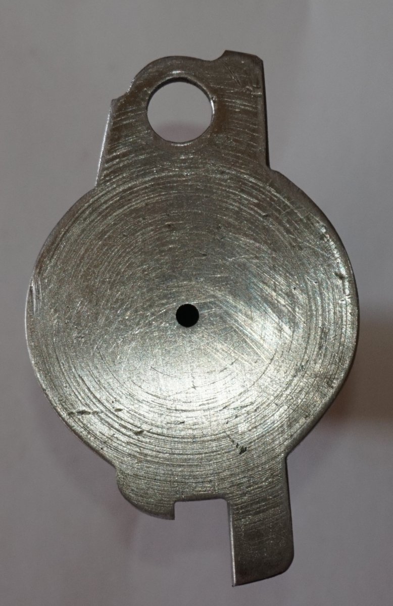

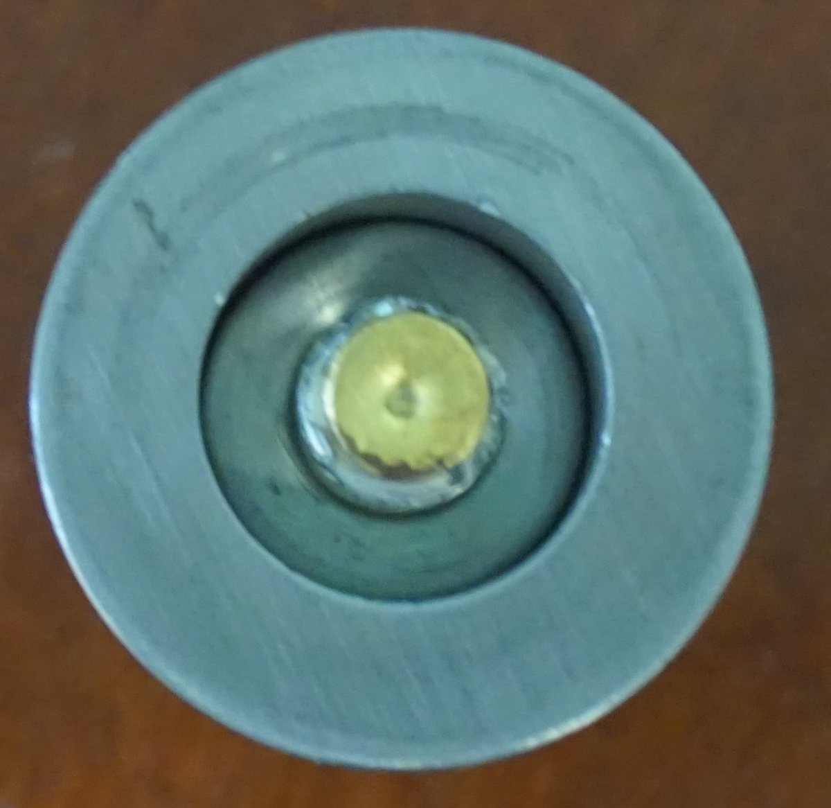

    Казённик адаптировал под современные боеприпасы.Заодно и шлифанул трубку внутри.
  23. БЛК
    БЛК General-major
    30
    66
    8.132

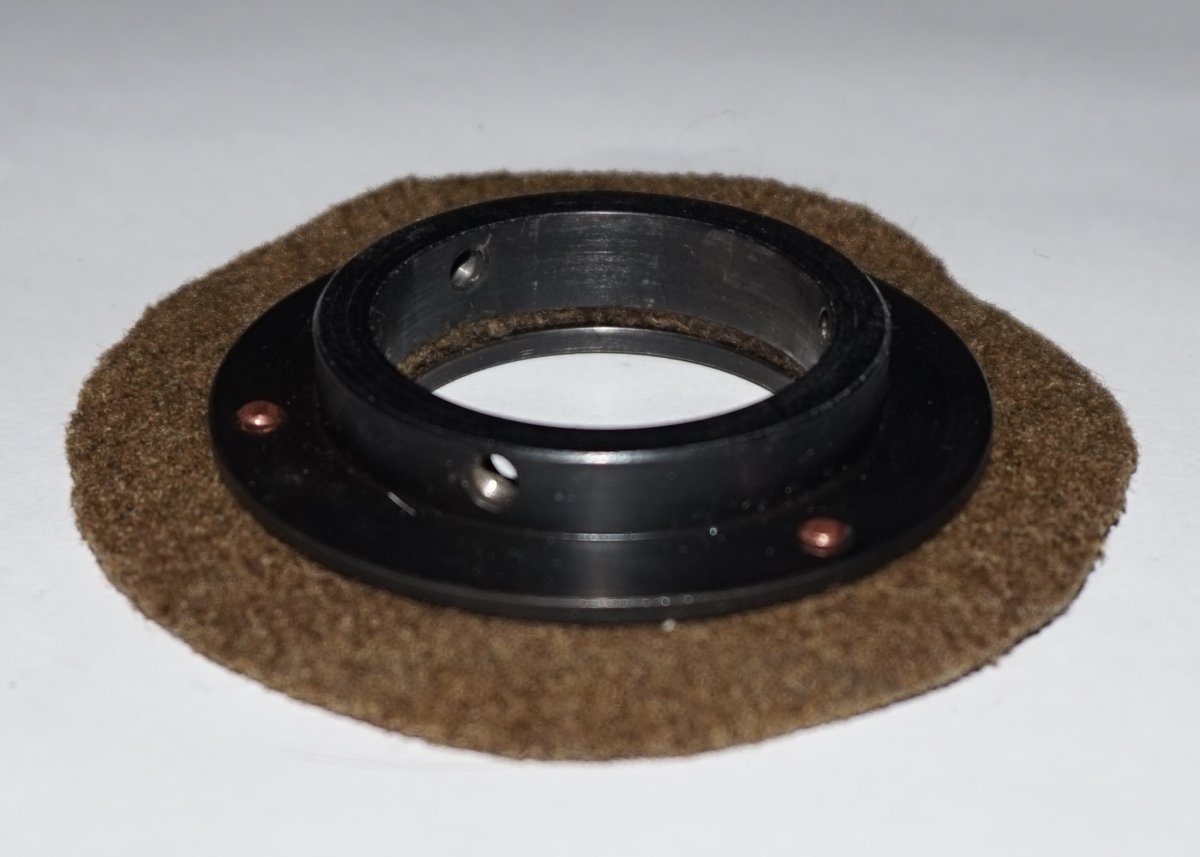

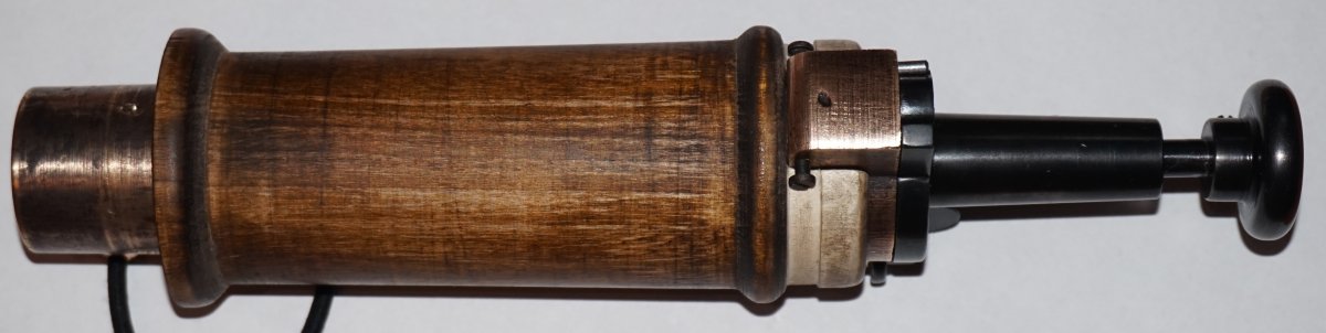

    Осталось склепать шайбы вместе с сукном и подогнать по длине дерево, ну и подставку сварганить.

  24. svk063
    svk063 Stabsfeldwebel
    1.382
    Россия Самара

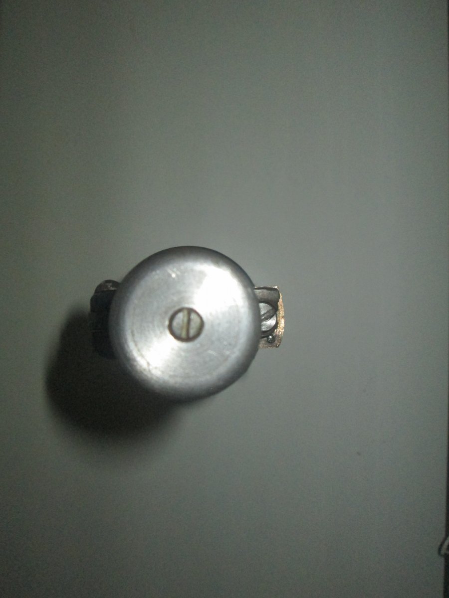

    Можно дополнительно сделать переходник под " сигнал охотника и рыболова " , доступнее и дешевле звёздки .
  25. БЛК
    БЛК General-major
    30
    66
    8.132
    Вот такая,уже есть.
    ворошиловский стрелок, svk063, 663 та ще 1-му подобається це.

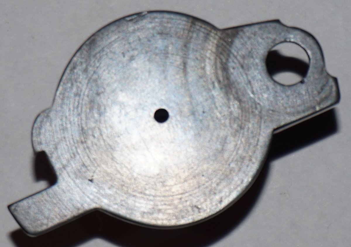

    Закончил ещё одну деталь, собрал шайбы.
