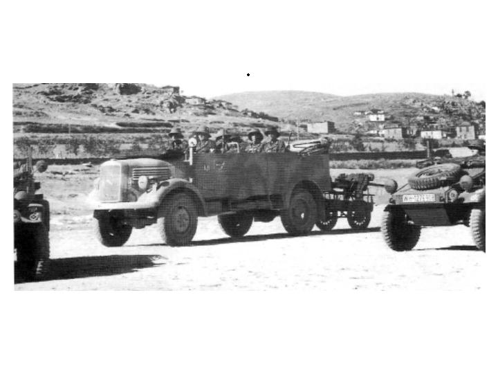

    Похоже я поторопился,согласившись с Вами,что "Гранит"1500 не мог быть использован как Kfz.70.Это автомобиль для перевозки отделения огневой поддержки во взводе(на сколько я понял из Вашего поста).На фото-Мерседес-Бенц 1500 с экипажем из 7-ми человек буксирует ПТР.Т.е. это варианта Kfz.18.Но ведь он с таким же успехом может перевозить и миномёт в прицепе,а расчёт в кузове.Т.к. автомобили одного класса,то они оба могут выступать в роли Kfz.70 или нет?

    Если это Африка, то вот состав взвода африканской моторизованной стрелковой роты:
    1 обер-лейтенант, командир взвода (пистолет-пулемет)
    Группа управления (6 человек)
    3 связных, из них 1 горнист (карабины)
    1 водитель легковой автомашины (карабин)
    1 санитар-носильщик (пистолет)
    1 мотоциклист связной (карабин), 1 тяжелый мотоцикл с коляской
    1 вездеходная легкая легковая автомашина Kfz.1
    3 отделения (38 человек):
    3 унтер-офицера, командиры отделений (пистолеты-пулеметы)
    3 унтер-офицера, командиры орудий и заместители командиров отделений (пистолеты)
    12 пулеметчиков (6 карабинов, 6 пистолетов)
    14 стрелков при противотанковых орудиях (8 карабинов, 6 пистолетов)
    6 водителей для 4 грузовиков и 2 тягачей (карабины)
    6 легких пулеметов
    2 76,2-мм противотанковые пушки (русские)
    1 тяжелое противотанковое ружье 41
    4 грузовика для личного состава Kfz. 70
    2 легких 3-тонных полугусеничных тягача Sd.Kfz. 11, для противотанковых пушек
    Тяжелая минометная группа (7 человек):
    1 унтер-офицер, командир отделения (пистолет-пулемет)
    5 минометчиков, из них 1 командир орудия и 1 телефонист (3 карабина, 2 пистолета)
    1 водитель грузовика (карабин)
    1 8-см миномет
    1 грузовик для личного состава Kfz.70
    В машине (Kfz.70) могли ехать командир орудия, 4 человека расчета ПТР, водитель и 1 связной из группы управления.
    Насчет того, что Kfz.18 может буксировать ПТР я высказал теоретическое предположение. Отсебятину, в общем.

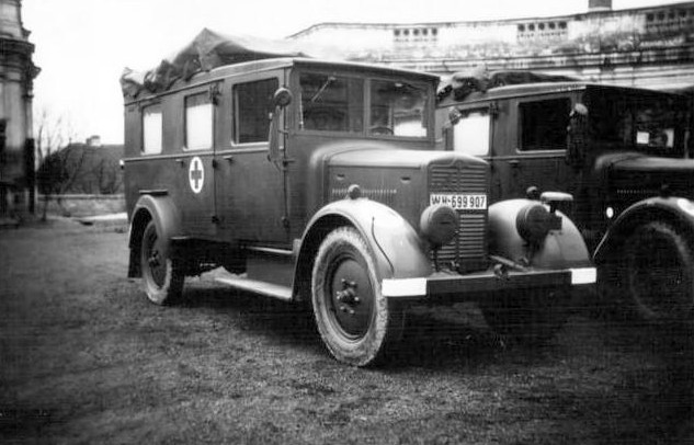

    Не совсем автобус - это mastkraftwagen Kfz 68, применявшийся как машина для транспортировки телескопической мачты радиостанций большой мощности и перевозки части их экипажа.
