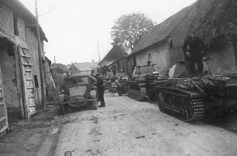

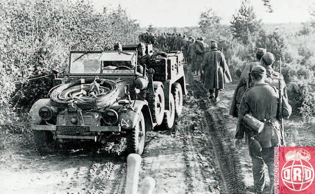

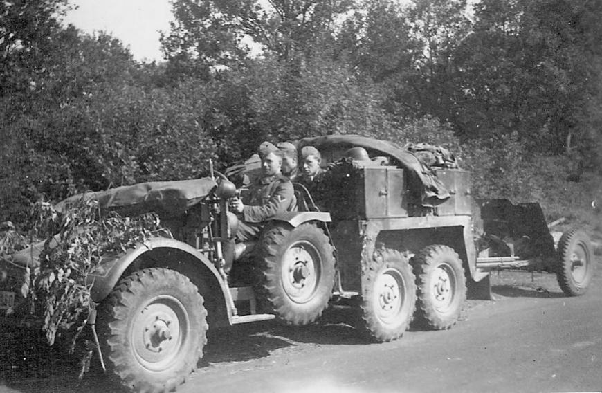

    Всегда пожалуйста.Но самым конкретным ответом будет только фото, датированное эти периодом.Такового -нет.Есть небольшая подборка.На первом вроде бы камуфляж?Вообще-то я думаю,что к концу 1943 Protze убрали из первой линии.В основном они на фото люфтовых подразделений.

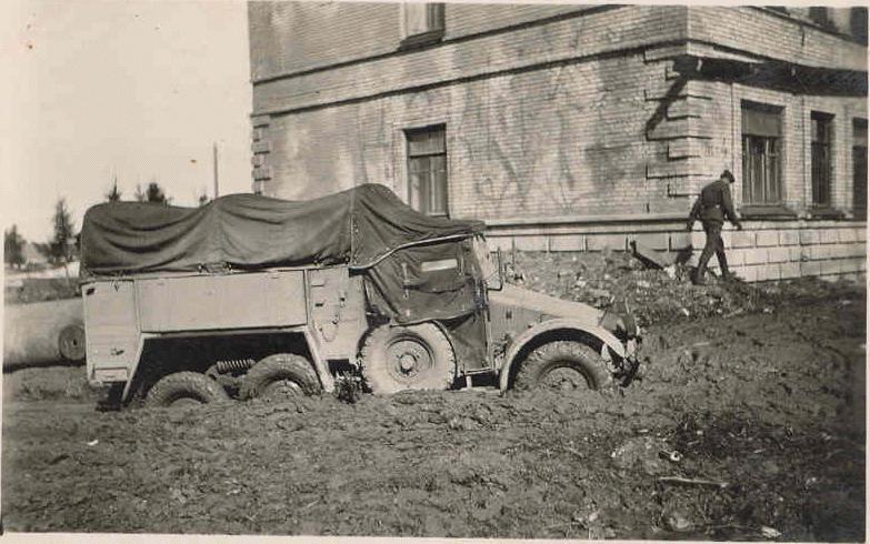

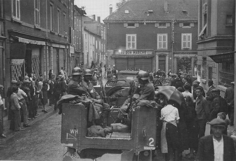

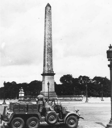

    Krupp Protze (№ WH-86242) Kfz.69, дорога Portier-LaRoche, Южная Франция, 1943 г.

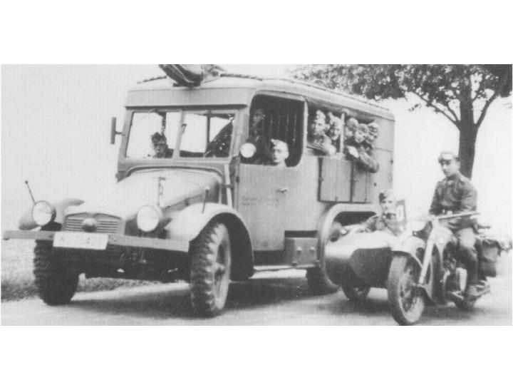

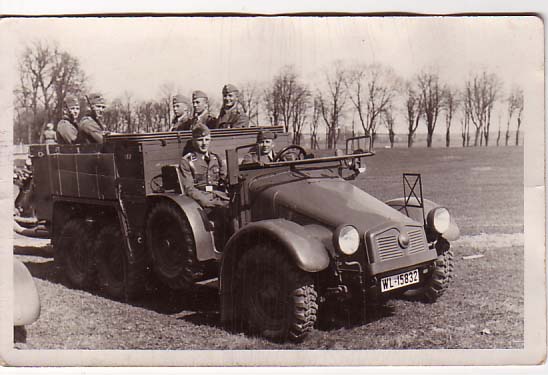

    Автобус на базе Krupp L2H143:

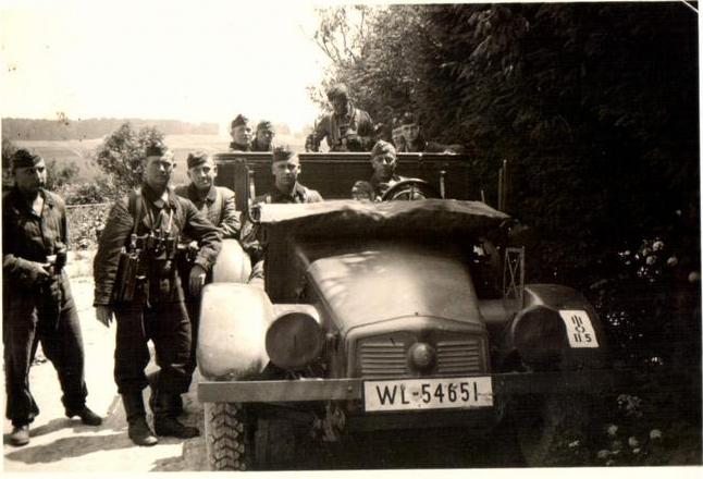

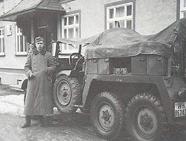

    вот здесь Kfz.69 или Kfz.70 и L2H43 или L2H143?
  15. Fritz
    Fritz Stabsgefreiter
    222
    Ostfront
    ИМХО Kfz.69 L2H143.
    69 являлся буксировщиком легкого противотанкового орудия.
    70 - задуман в основном как транспортер пехоты.
    На всех военных фото нашел только L2H143.

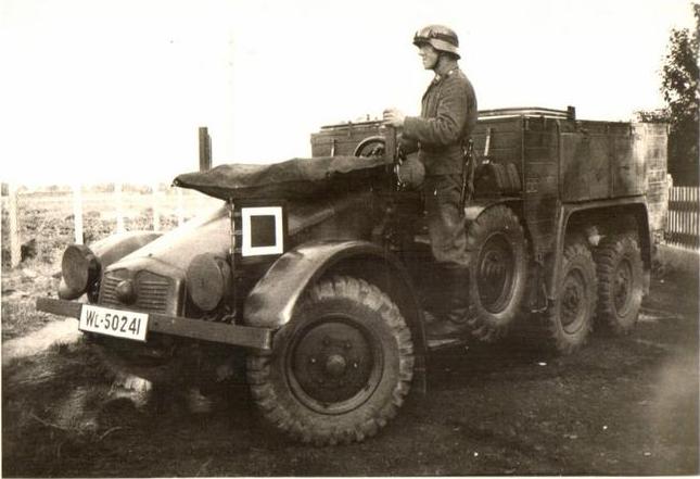

    а вот это получается кфц.70?
  17. Kfz
    Kfz Major
    3.008
    Днепропетровск,Украина

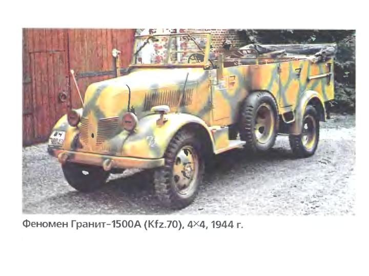

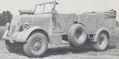

    На снимках-транспортёр пехоты,стало быть его военный индекс Kfz.70.Под таким же индексом были также 7-ми местные Мercedes-Benz 1500A/1500S,Steyr 1500A и Phänomen "Granit" 1500 A.

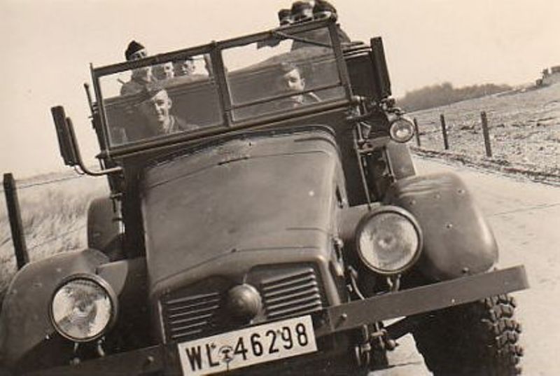

    Несколько фоток Протце с компании на Западе 1940-го года:

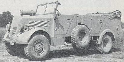

    Хм, никогда не видел Phanomen Granit в качестве транспортера пехоты. Обычно использовалась как санитарка.
  21. Kfz
    Kfz Major
    3.008
    Был,Сергей,был.Только выпущено их было немного.Опять это слово "немного".Такая вот расплывчатая формулировка.Сколько точно неизвестно.
    На фото Phänomen "Granit" 1500 A.Выпускался в 1941-1943 годах.7-ми местный Kfz.70.

    Дружище!Это,что шутка такая?Так вроде сегодня даже не апрель.Я-то могу фотку убрать.Но вот как быть с господином Кочневым Е.Д.?Точнее с его книгой "Энциклопедия военных автомобилей".Вот небольшой скан из неё:

    Нет не шутка. Кочнев может не в настроении был в тот день когда ляпнул. Но ты то понимать должен, что это не Фаномен Гранит.
    Ну не мне тебе напоминать внешний вид Гранита. Он и близко не попадает к Кочневу.
