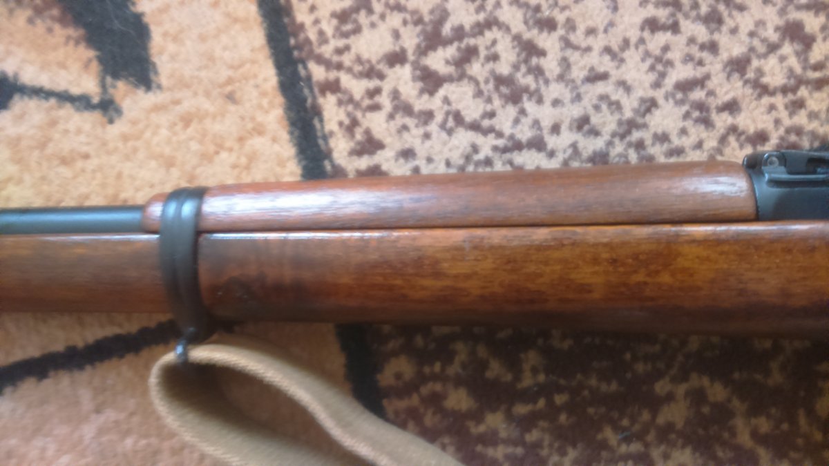

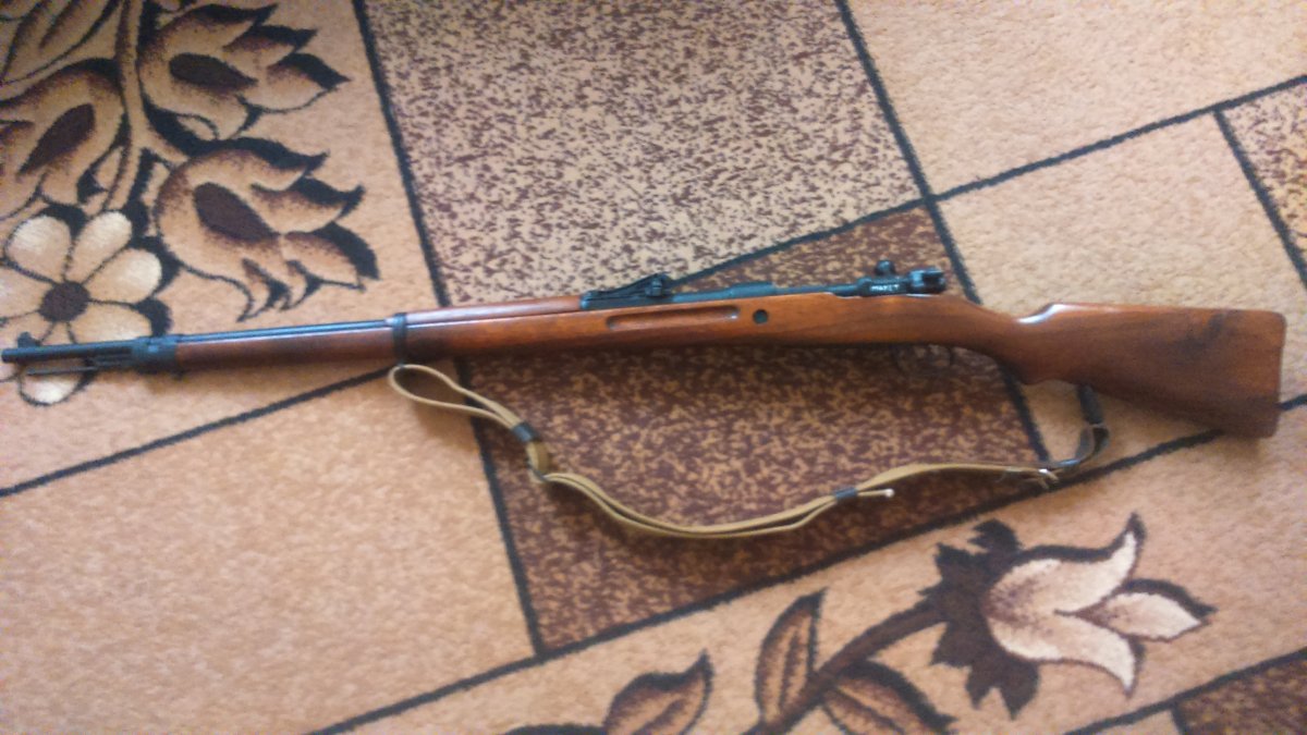

    Доделали наконец то коробку и накладку с ореха вырезал. Остались ложевые пружины и финиш.
    По возможности сделаю еще реплику ремня.

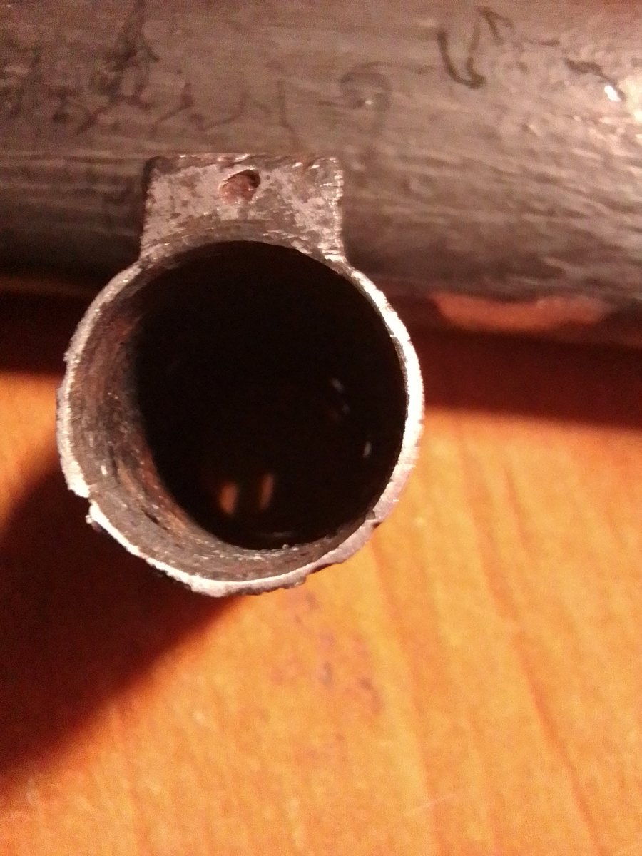

  3. AndryKnives
    AndryKnives Schütze
    Черкассы
    Вопрос... а Вы ствол как то шпаклевали или такой был сохран? спасибо
  4. Jawist
    Jawist General-major
    17
    26
    7.741
    Слобода
    приветствую! шпаклевал
    Provada81 подобається це.
  5. AndryKnives
    AndryKnives Schütze
    Черкассы
    Спасибо)))) А не подскажите чем??? Если это не секрет фирмы... в этом деле я новичок, но быстро учусь, спасибо заранее.
  6. Jawist
    17
    26
    7.741
    Слобода
    Автомобильной шпаклевкой, потом зачищал, грунтовал, красил
    Provada81, RIHARD 77 та 663 подобається це.

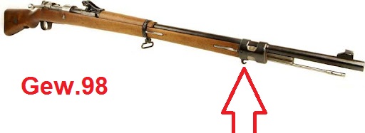

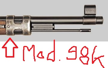

  9. A10A
    A10A General-leutnant
    23.167
    Київ, Україна
    ...підійдуть то вони підІйдуть, але :
    StudenT(), Gasser, kot135 та ще 1-му подобається це.
  10. Rayceff
    Rayceff Major
    173
    306
    2.893
    Украина Центр
    Во- первых вопрос был о приливе, а не о переднем ложевом кольце. И Вы показали то, что знает любой, даже начинающий ‘Маузерист’
    Во- вторых - Маузеров 98-го семейства через мои руки прошло десятки, со всех уголков мира, а запчастей к ним - несколько сотен. И если на то уже пошла речь - передние ложевые кольца с крючком очень редко, но встречались на 98к. Это были или ранние выпуски или ремонтные в полевых условиях.
    StudenT(), Шифратор, Gasser та 3 іншим подобається це.

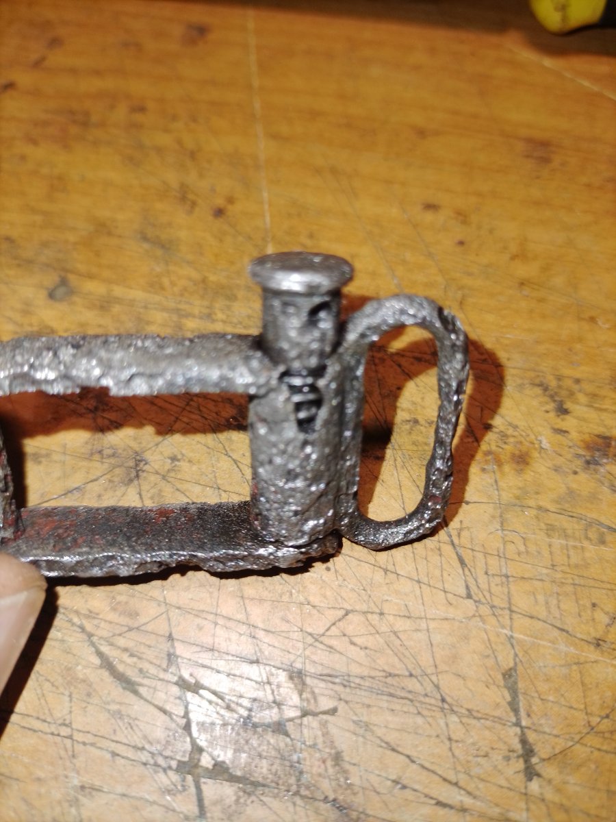

  11. ALEKS81
    ALEKS81 Oberstleutnant
    17
    29
    4.819
    Прилуки

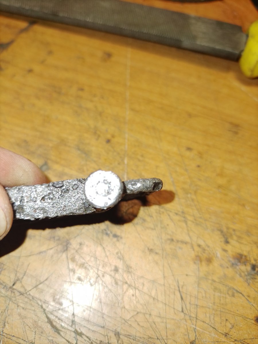

    Вітаю! Камеради, підкажіть як розібрати. Штіфт висвердлив. Як знімається грибок, чи викручується?
  12. E.Sibert
    E.Sibert General-leutnant
    13.926
    Львов
    Просто выбей. Грибок просто закис. Рекомендую нагреть и кинуть в воду. Пружина и так метвая, новую поставишь.
    Моби_002 та ALEKS81 подобається це.
  13. ALEKS81
    17
    29
    4.819
    Прилуки
    Та вже грів, все одно сидить крепко.
  14. E.Sibert
    13.926
    Львов
    Може свердло не повністю штифт вибрало?
  15. ALEKS81
    17
    29
    4.819
    Прилуки
    Та навпаки, свердло було навіть трохи більшого діаметру ніж штіфт. Буду гріти ще.
    Моби_002 подобається це.

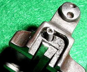

  16. ALEKS81
    17
    29
    4.819
    Прилуки
    Яка функція гвинта під мушкою?
  17. A10A
    23.167
    Київ, Україна
    ...гвинт тримеє основу мушки у (більш-менш) вертикальному положенні (на одній осІ), відносно прицілу та ресівера із затвором...
    ...навіть, якщо розігріється пайка - гвинт не дасть збитися мушці...
    (аналогічна функція гвинта на основі прицілу у Mod.98k)
    Моби_002, 663, БЛК та 2 іншим подобається це.
  18. ALEKS81
    17
    29
    4.819
    Прилуки
    Я так зрозумів, викрутити його мені не вдасться (
  19. A10A
    23.167
    Київ, Україна
    ...не факт,
    Ви спробуйте...
    663 подобається це.
  20. ALEKS81
    17
    29
    4.819
    Прилуки
    Вже пробував, не йде. Копань, є копань, не завжди викручується те, що хочеться.

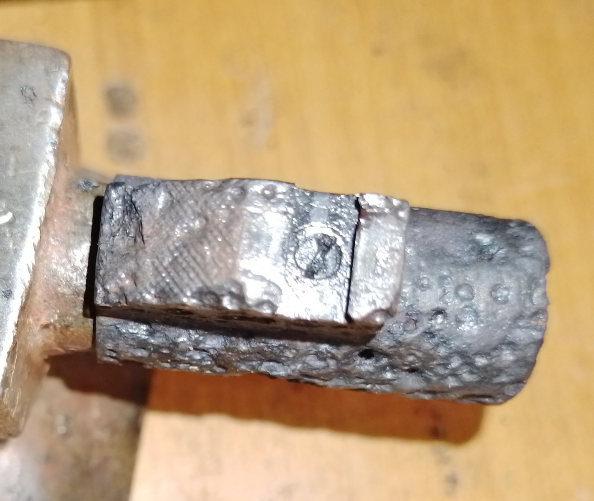

  21. ALEKS81
    17
    29
    4.819
    Прилуки
    Ще цікаво, яким чином трубка і база мушки з'єднувались? В торці видно, що 2 окремі деталі.
  22. A10A
    23.167
    Київ, Україна
    трубочка і база мушки наче б то - одна монолітна деталь...
    ...на тугоплавкому припої (припАювалися до стволА)...
  23. ALEKS81
    17
    29
    4.819
    Прилуки
    Можливо мені показалось:)
    A10A подобається це.

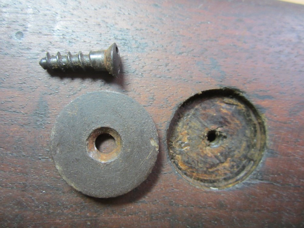

    Вітаю камради! Допоможіть з замірами головок шурупа шайби приклада і гвинтами бігунка ланге.

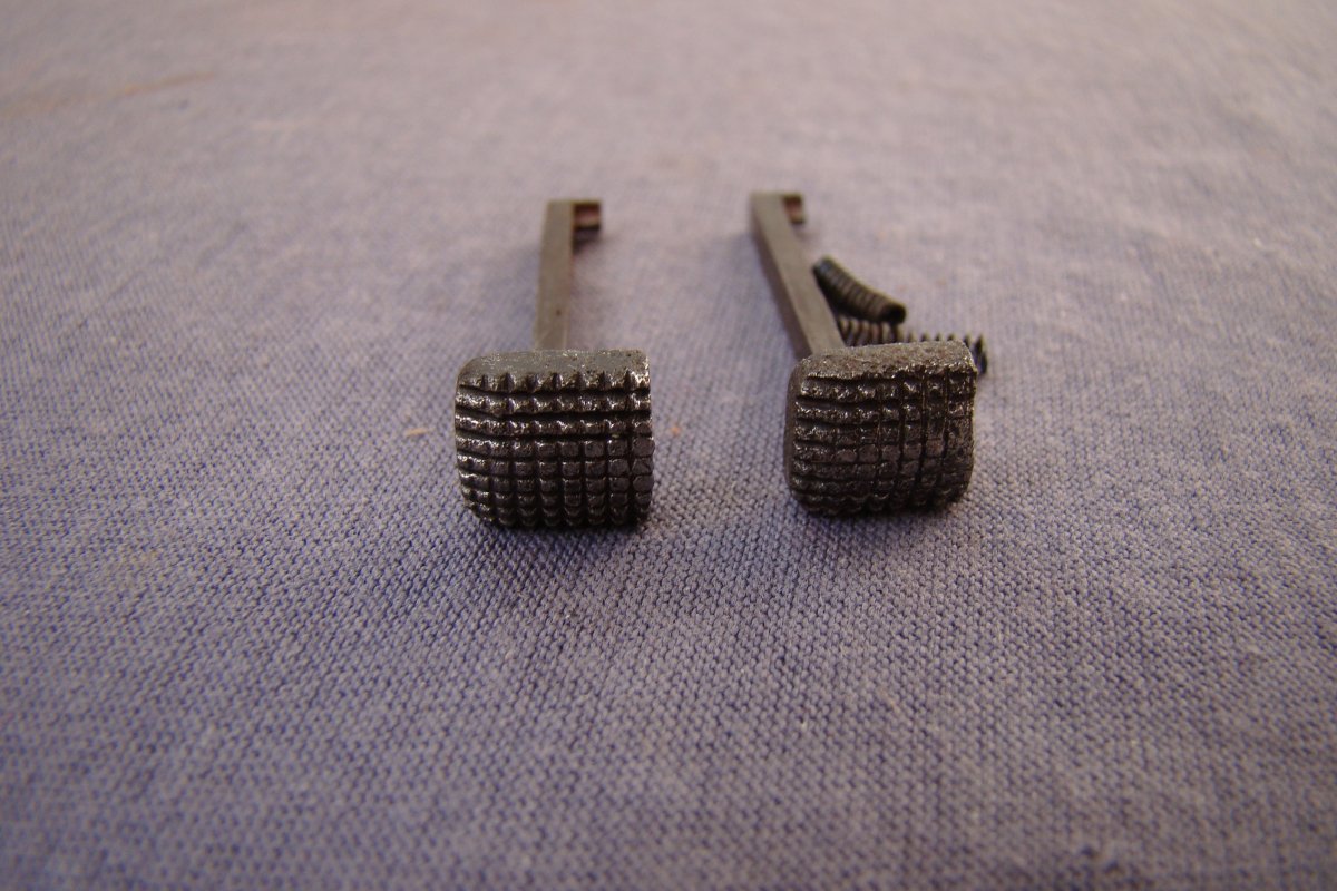

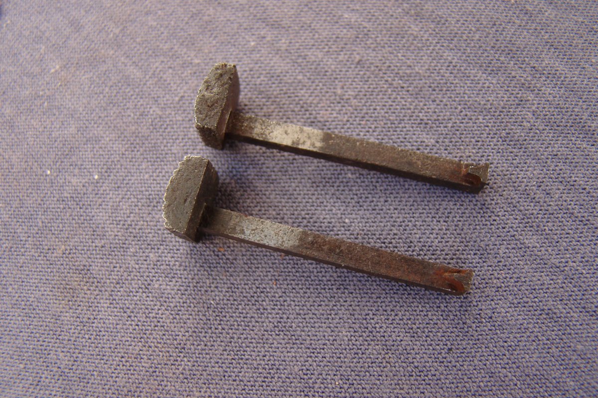

    Також потрібні заміри кнопок бігунка.
