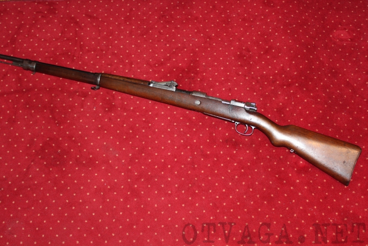

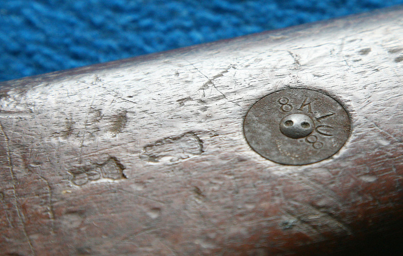

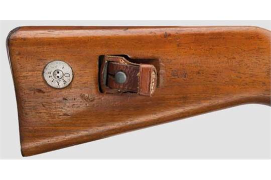

    Доброго времени суток! надумал сделать макет гевера, возникло пару вопросов по обвесу, так как нужной фурнитуры еще нет, буду искать.
    Изучая фото смотрю у гевера иной люверс, точнее это даже не люверс, а пластина какае то, из чего он состоит? с шайбы и винта?

    Похожий люверс на чехе. Там шайба и саморез с двумя дырдочками на головке.

    Были и люверсы в виде шайбы (невыпуклой) крепление со сквозной трубкой как на 98К. На Гевер есть задняя антабка,нужно приложить руки немного) ,может еще ложевое кольцо найдется,пиши в ЛС.

    ...на представленном Вами фото - не совсем "люверс", скорее идентификационная пластинка. И надпись гласИт "8-я рота, 108-й табельный номер"
    (традиция у них такая...)

    попробую сделать аналог, есть пряга саксонская с номером, нанес тот номер на пластину. так сказать комплект сделаю

    Раз пошла такая пьянка, может кто подскажет диаметры и толщину шайбы?

    Воту шайбу с шурупом зовут Stempelplatte , печать . Используется как наковальня для манипуляций при полевом ремонте затвора . Встречали на щечках штыков круглые вмятины ? Это случается когда застрявший боек затвора возвращают в боевое положение . Снимок экрана 2018-08-03 в 9.19.43.png

    Stempelplatte еше и (пластина с печатью),так больше понятно если учесть что на ней наносился номер части и табельный номер.

    "Stempelplatte" еще можно перевести с немецкого как "пластинка для отмЕток/клЕйм"
    Как лЮверс он НЕ мОг использоваться по однОй простой причине :
    Самое уязвИмое/критИчное место в затворе это головка бойка.
    Вы хотИте сказать, что немец бУдет упирАть в ЭТО боек ??
    (для этого и существУет люверс - дАбы не сломАть/не повредИть боек, который предохраняется при разбОрке путем вставлЯния в трубочку лЮверса...)

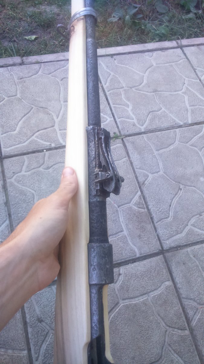

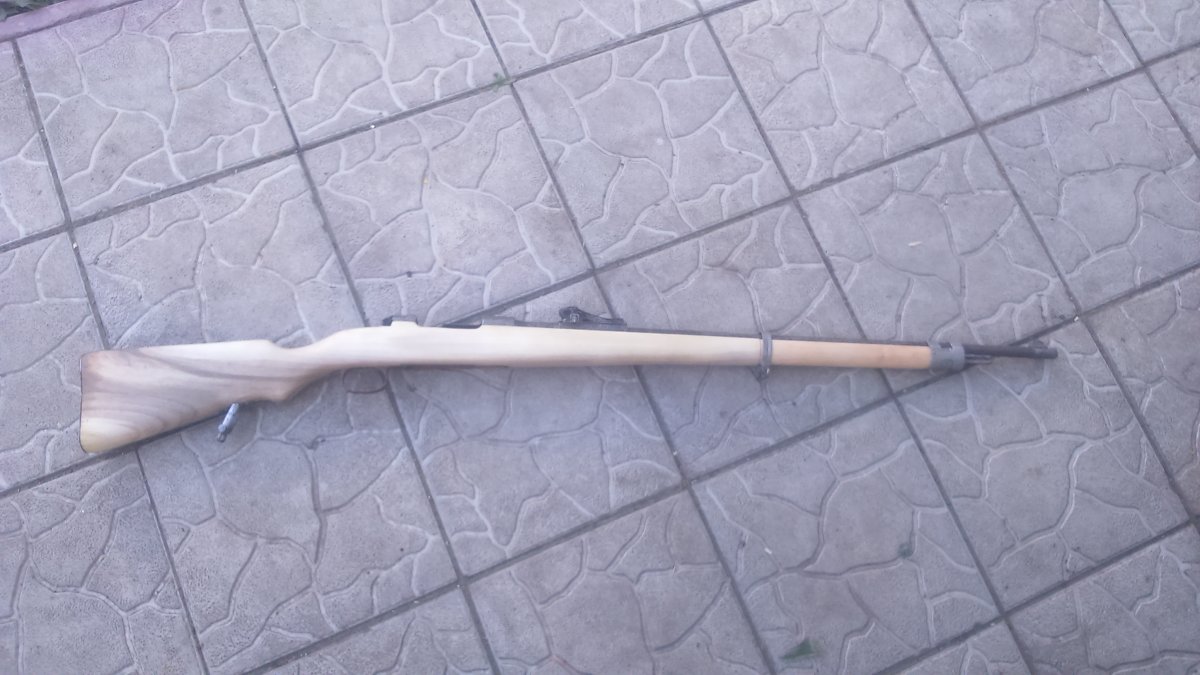

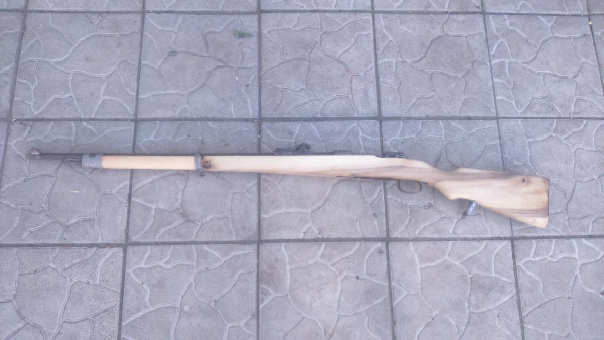

    пока что такая картина вырисовывается

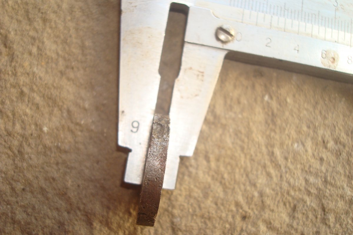

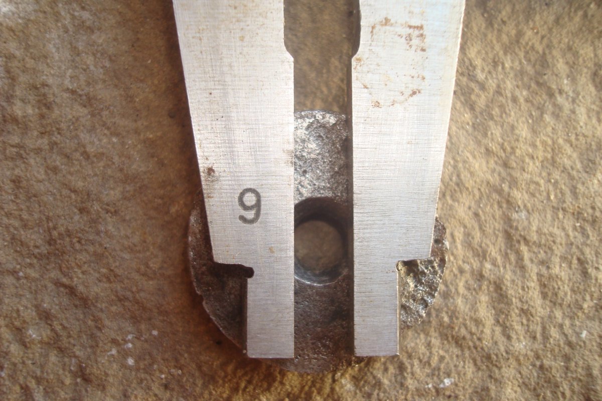

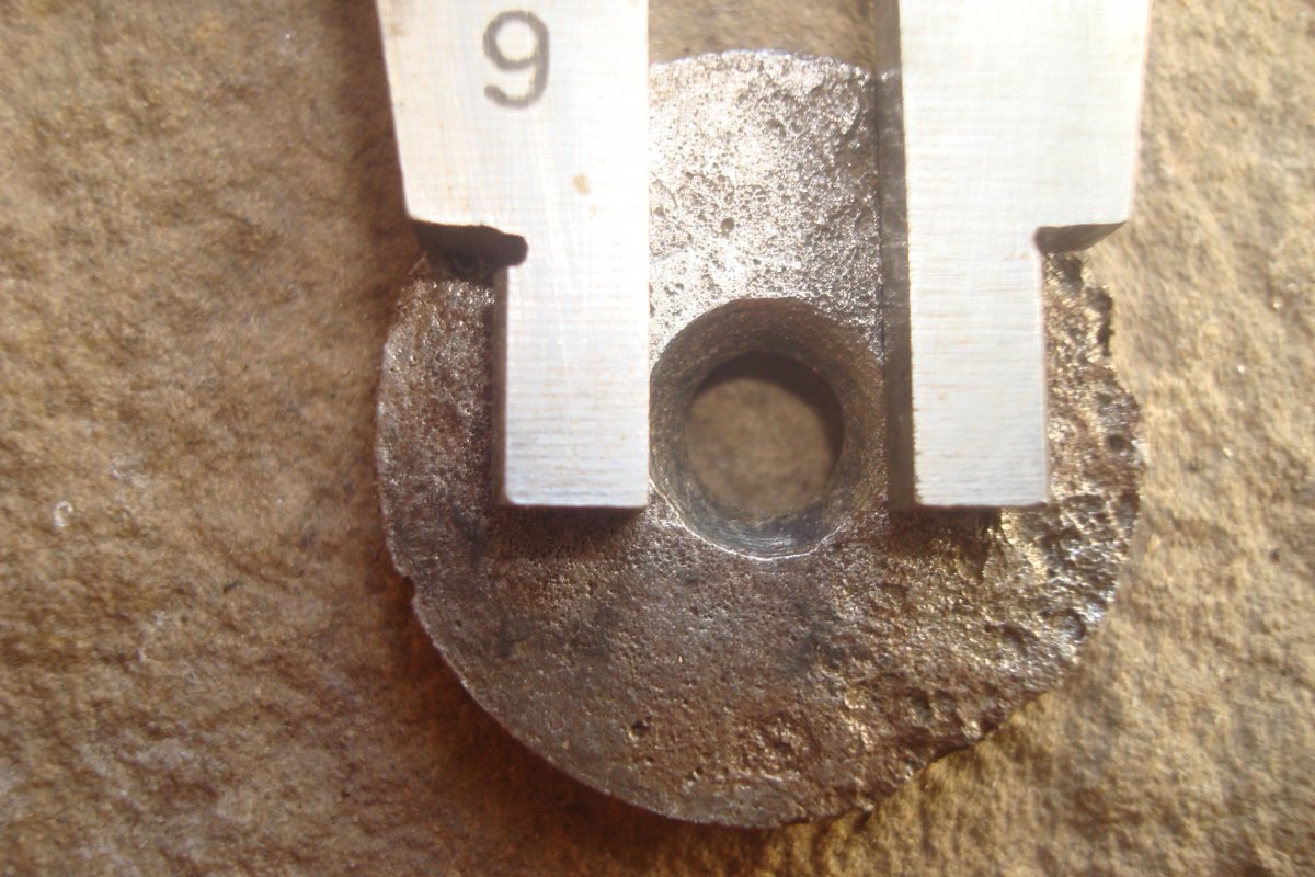

    Неплохо!!! Дерево у кого заказывали? Шайба, кстати, у меня есть, но с чеха. Если нужно, сниму размеры или вышлю, для изготовления новодельной.

    да они одинаковые что в чеха что в гевера, если можно снимите размеры.
    дерево делали своими силами. накладку ещё нужно сделать

    Мне проще выслать, да себе парочку новодельных заказать. А там, как Вы решите.

    можно и так, только я шайбу саму делать буду, с винтом будет натяжно

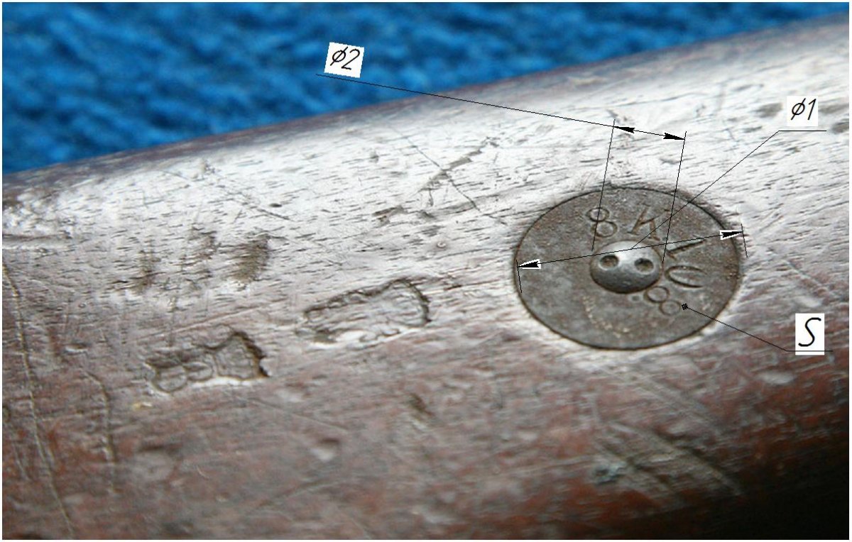

    а нет вот набросал где нужно только значения указать и все. бо я сегодня уже планировал токарю нести эскиз, так сказать на глаз будем точить

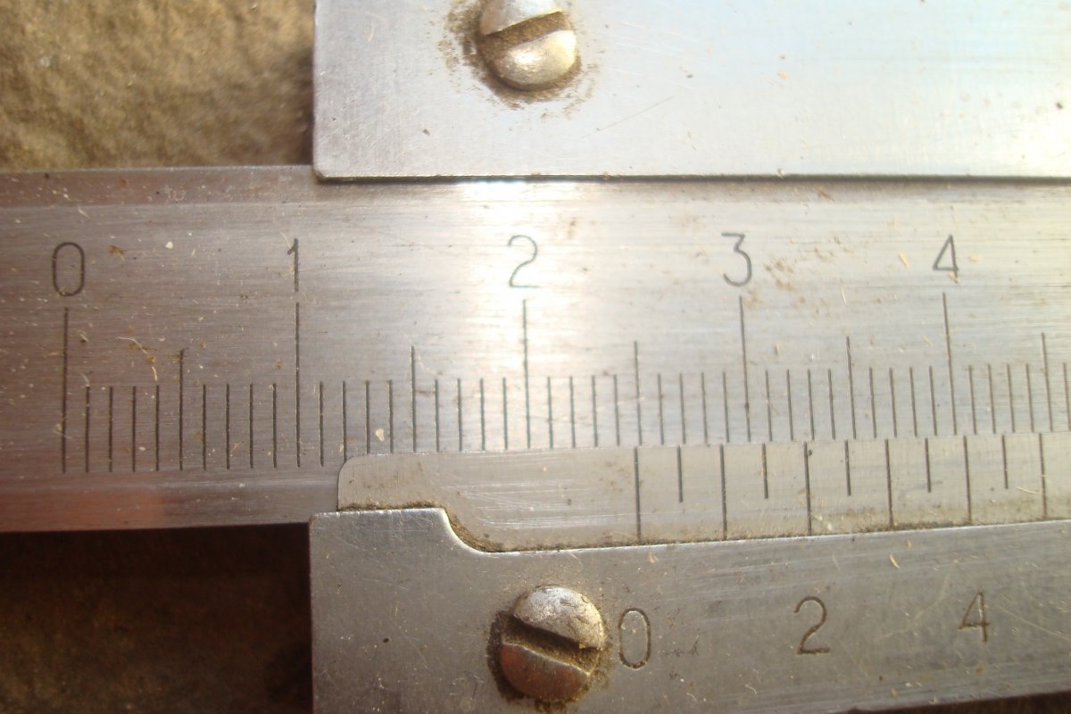

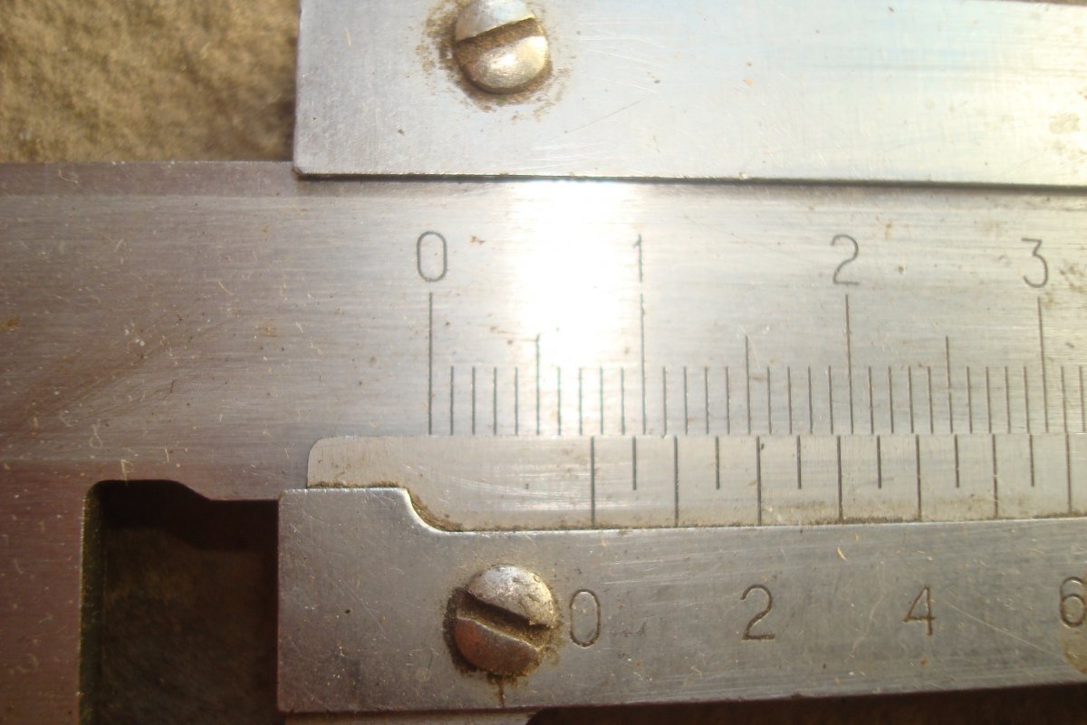

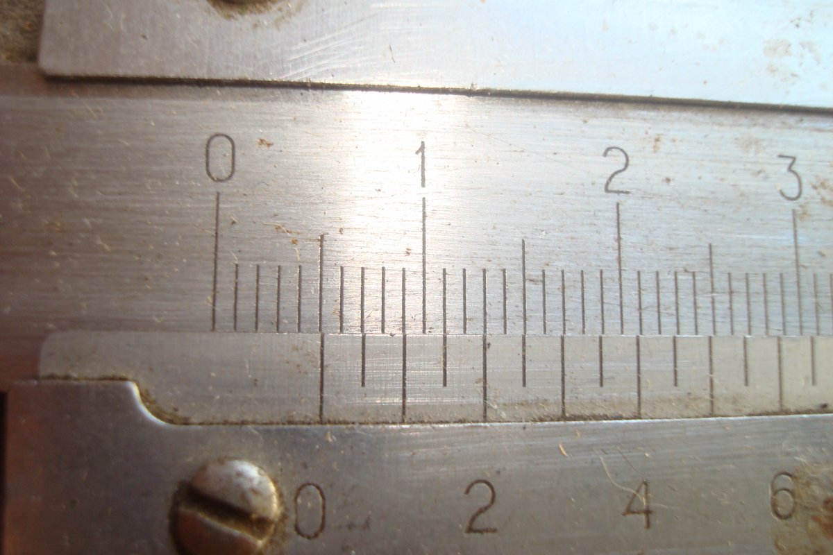

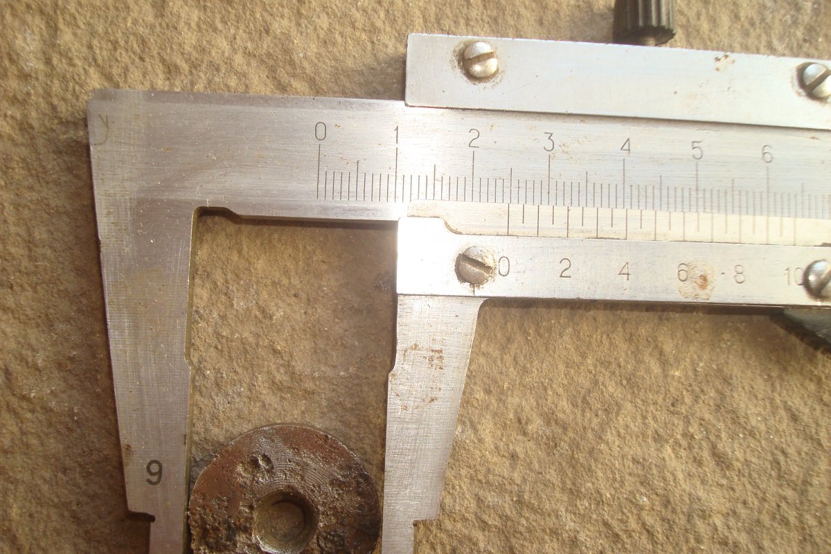

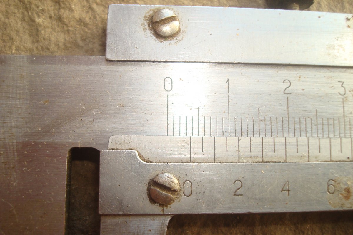

    Тогда вот так... Длина шурупа - 20 мм., ширина фаски по него - 2 мм. Будете делать - на меня пару штук. Такой же проект собираем.
