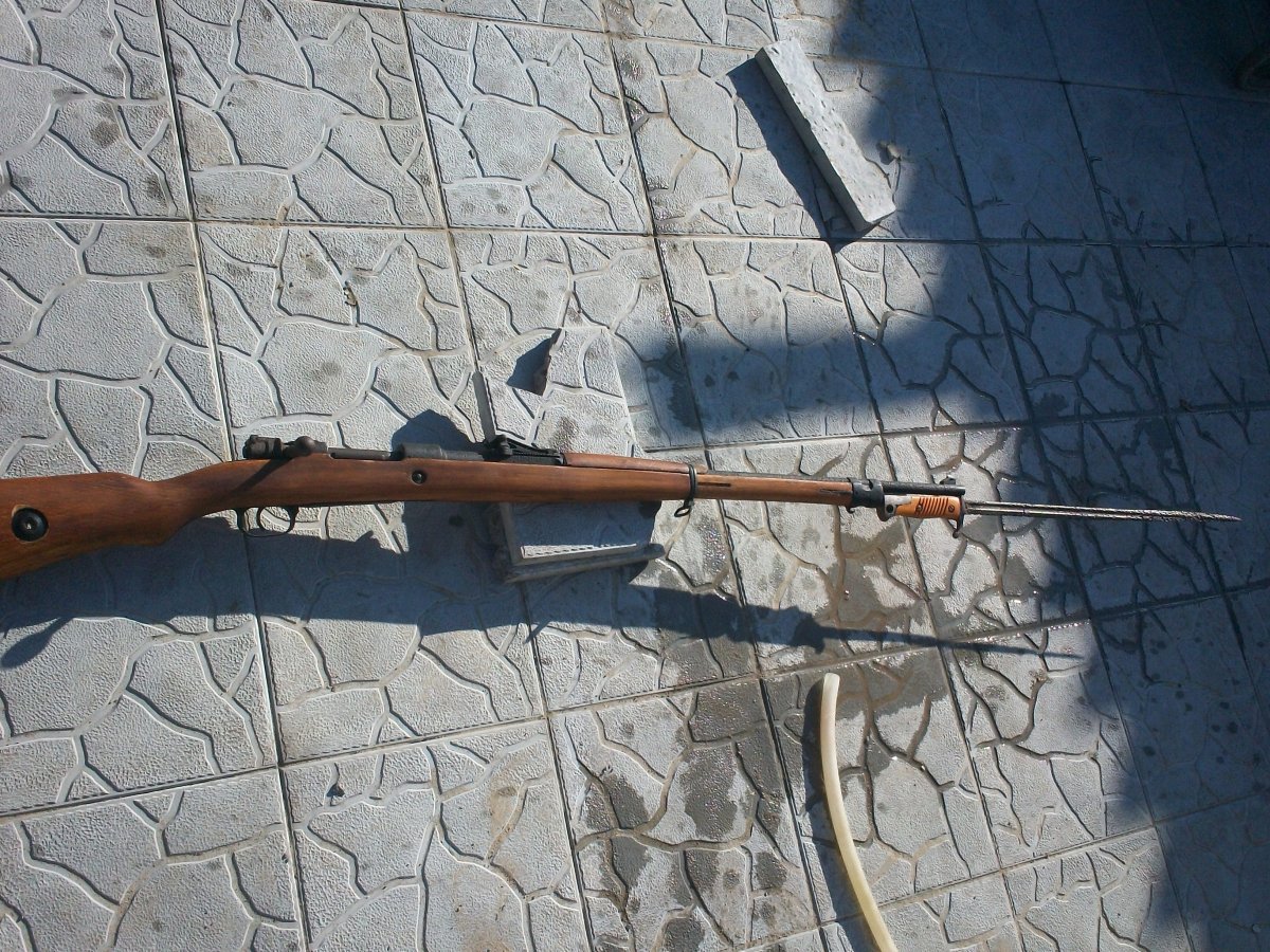

  4. Okrygenec1942
    Okrygenec1942 Stabsfeldwebel
    43
    77
    1.049
    изюм-барвенковский выступ
    Да по ложу много косяков... Кстать, бучером будешь комплектовать? Или таким как на фото?

    да есть и такой и бучер, можно любой ставить

    я знаю, я ж и пишу есть у меня и такой штык и бутчер

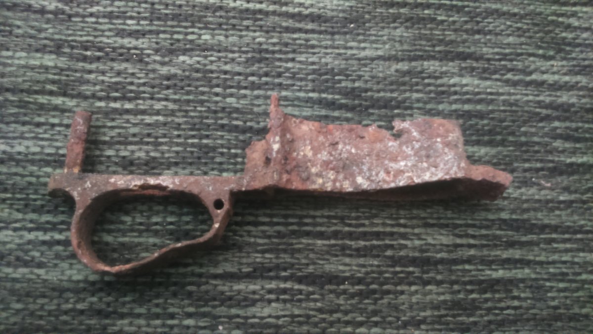

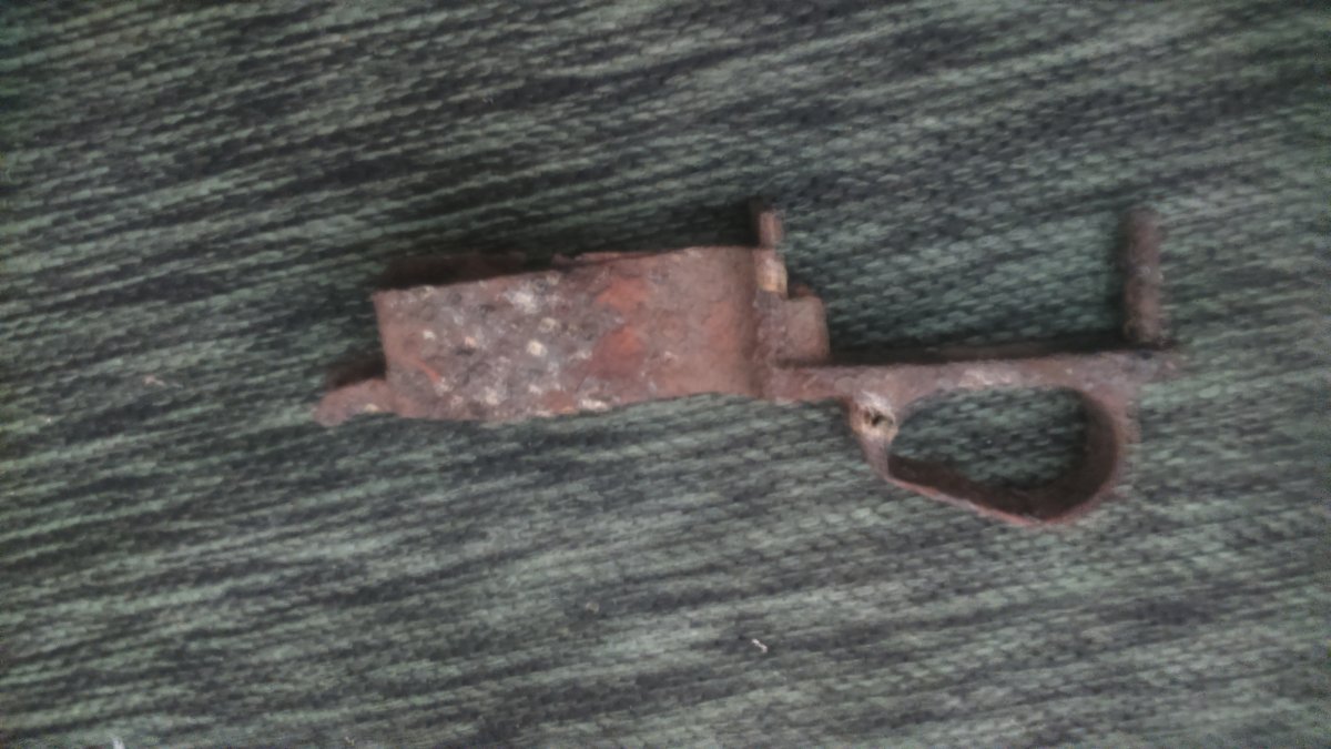

    В связи с задержкой зп не смог выкупить коробку по ссылке выше, пришлось купить такую. как видите передняя часть отбитая, может у кого валяется донор к моей, был бы благодарен.
    Боковушки думаю сделать новые, главное переднюю часть достать
    StudenT(), Okrygenec1942 та ALEKS81 подобається це.
  8. Okrygenec1942
    43
    77
    1.049
    А если самому сделать?
    StudenT() подобається це.

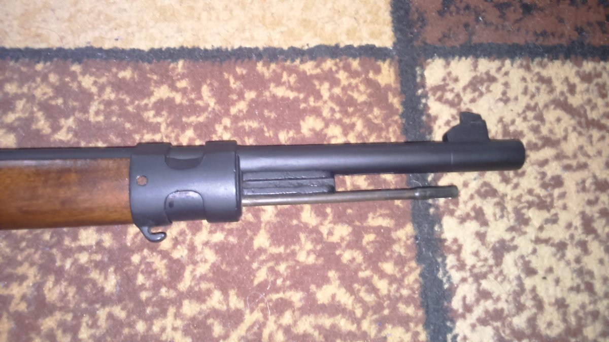

    Доброго дня всім!
    У мене є питання, що стосується кріплень багнета Gew98.
    На фото три варіанта кріплень до маузерів. Вони всі різні.
    Нижнє кріплення має отвір під шомпол діаметром 5 мм, два верхніх 6 мм. Шомпол від к98 в нижнє не заходить, у верхні два без проблем.
    Нижнє кріплення має прохи іншу геометрію воронки, що заходить в дерево.
    Заглиблення, на яке кладеться ствол гвинтівки також має різну ширину, нижнє 17 мм, середнє 16-16,2 мм, верхнє 15 мм.
    Нижнє кріплення йшло в комплекті із ложовими кільцями до Gew98, хоча не факт, що воно саме від нього.
    Питання до камрадів - з якими варіантами до Gew98 Ви зустрічалися?

    НавздОгад - одна з них :
    Гевер або чех,
    гвинт. 98К,
    Польська гвинт. 91-98-23(25)
    з.ы. в такому стАні мають бути клейма...

    Будет тебе донор,вечером смотри личку......
    StudenT() та Jawist подобається це.

    По приливам. Встречал две разновидности - 17 мм - это стандарт для 98К и его производных типа чеха и 16 мм. Это расстояние будет влиять на то, как прилив будет прилегать к стволу и напрямую зависит от его диаметра в последней трети наружной части. Т.е. если Вы возьмете два верхних прилива и попытаетесь их поставить на чеха, немца или Гевер, у Вас это не получится - будет зазор. Это проверено на различных моделях лично)))
    Два верхних прилива могли стоять на карабинах или винтовках, у которых наружный диаметр ствола в месте прилегания прилива был меньше. Это могли быть поляк, G33/40 да и другие модификации 98-го семейства, которых было огромное множество.

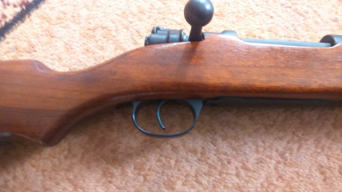

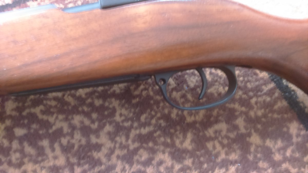

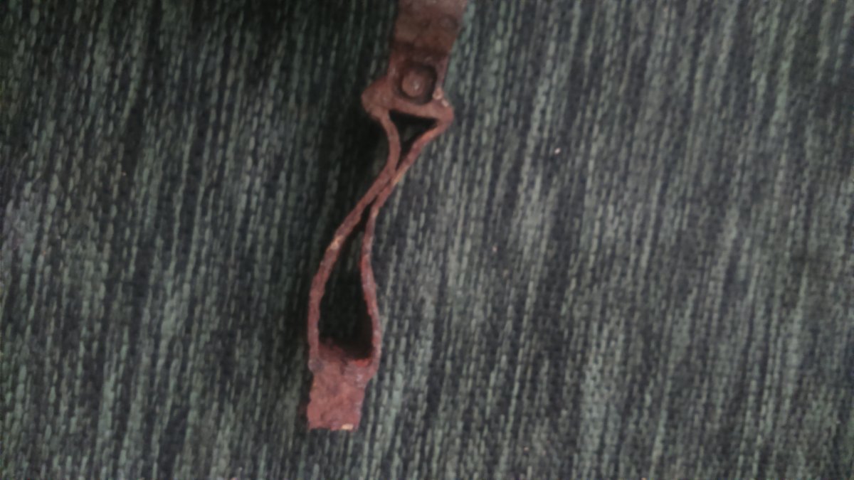

    Врезал спуск
    StudenT() та ALEKS81 подобається це.

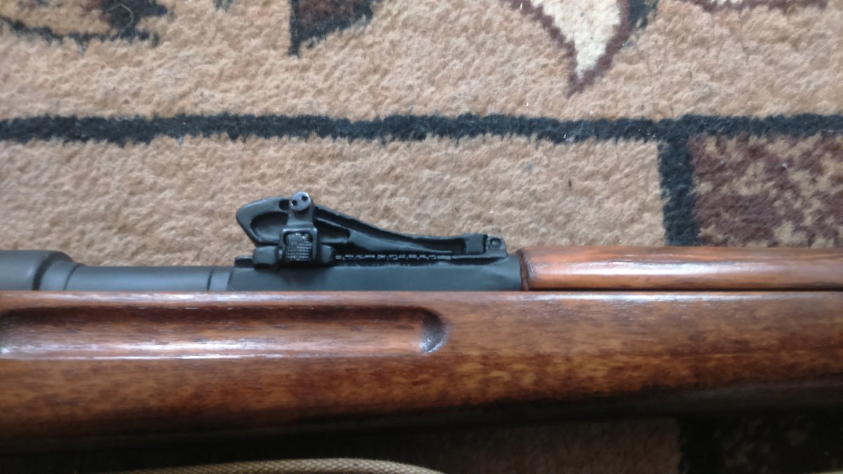

  23. A10A
    A10A General-leutnant
    23.167
    Київ, Україна
    ...а какже отверстьице вот здесь ?
    Это ж Гевер, а не 98К...:(

  24. Jawist
    Jawist General-major
    17
    26
    7.741
    Слобода
    эта коробка ещё не доделана, как допаяю и дошпаклюю поставлю на место

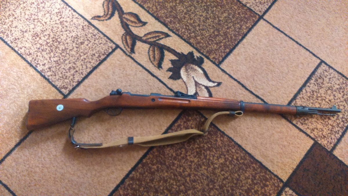

  26. Jawist
    17
    26
    7.741
    Слобода
    Теперь так?:)
