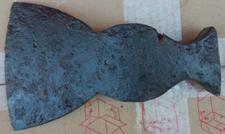

    Доброго времени суток. Может кто восстанавливал такой топор на ПМВ? интересует чертеж пожилины. НЕМЕЦ сапер 1 мировая.jpg

    Я бы поставил вопрос в ключе "а был ли мальчик" ?
    Камрад - вы уверены, что "малый сапер" рейсхеер крепился на пожилинах?
    Я не спец в саперной снаряге, но (имхо) сомнения имеются

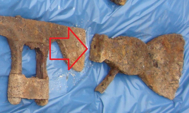

    Вопрос конечно интересный. Вероятно был, во всяком случае на период ПМВ без гвоздодера. Вот картинка с французского сайта со страницы шанцевого инструмента
    Правда показано схематично, и как крепился на ясно.
    Да и находят их в основном по местам боев ПМВ. Пожилина была одна.
    И еще, по ПМВ находят и такие приблуды, но нигде их описания нет (я во всяком случае не нашел), а они существуют.
