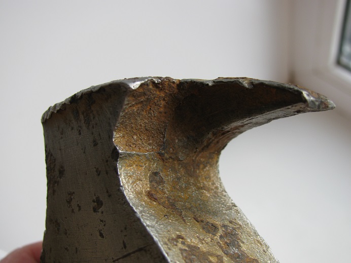

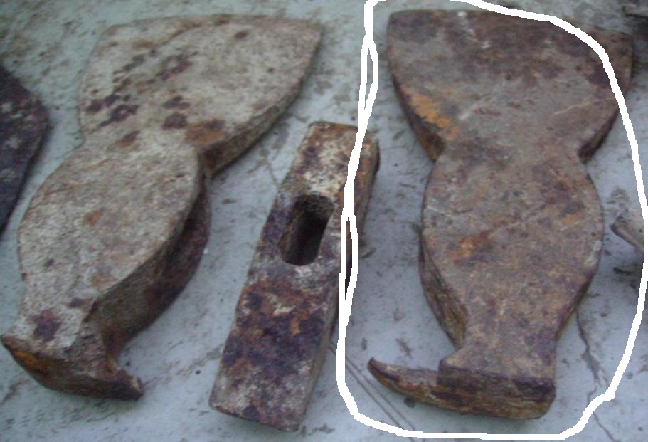

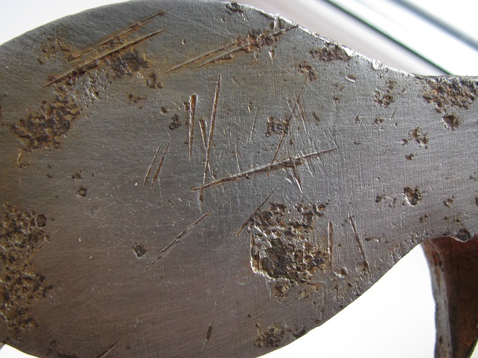

    Итак,на данном фото представлен копанный исходник.Имеем: топор покрыт нехилым слоем ржавчины,имеются каверны и раковины,на обухе один клык гвоздодёра утрачен.

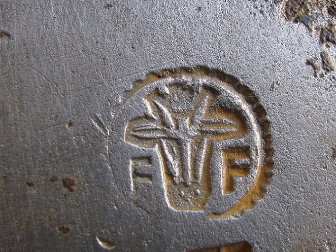

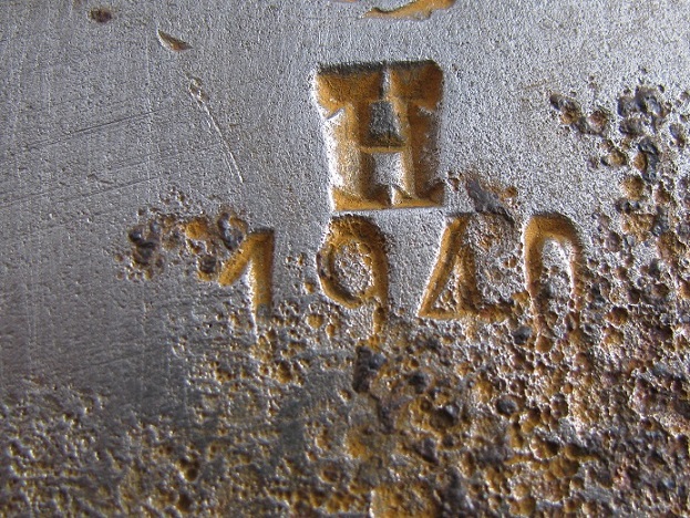

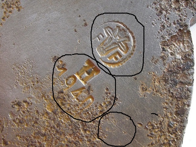

    из-под ржавчины показались чекухи:

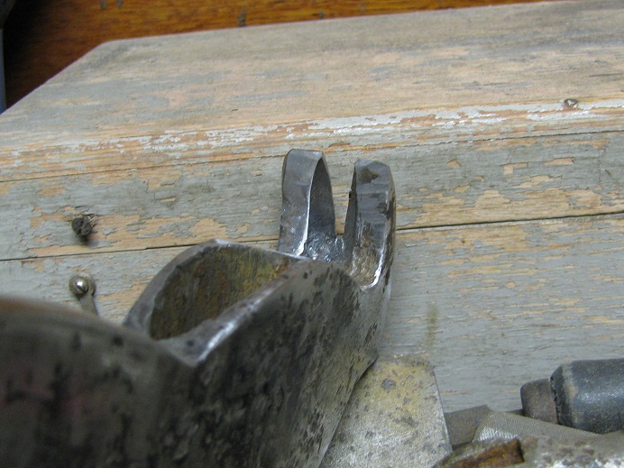

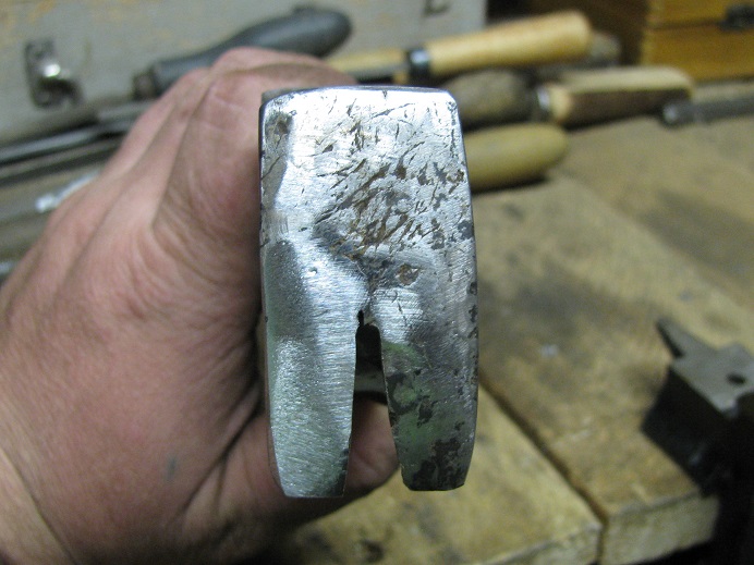

    Клык гвоздодёра утрачен

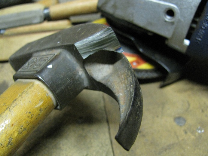

    кстати так,для справки. Обычно утрата клыка на гвоздодёре сапёрного топора происходила не в процессе выдёргивания гвоздей,а в процессе использования обуха топора в качестве молотка- при забивании чего-либо клыки откалывались

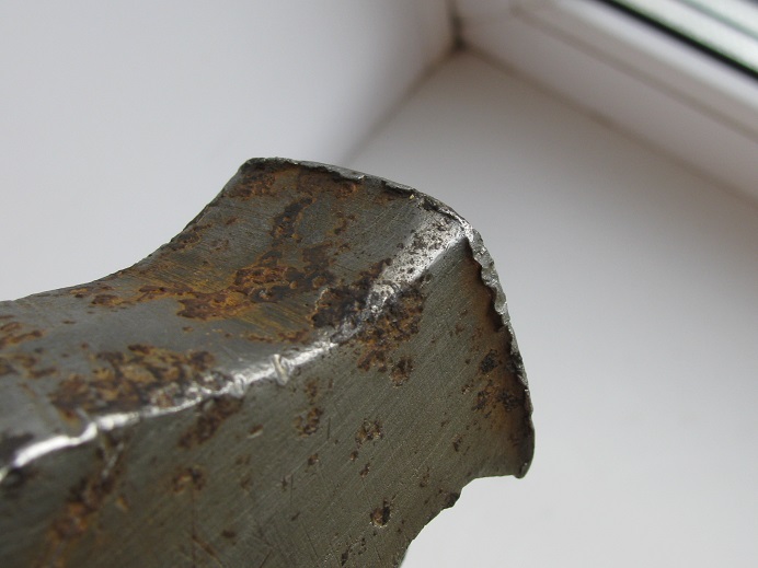

    на краях обуха имеются заусенцы ,полученные в процессе забивания чего-либо,следы использования топора в качестве наковальни при разрубании чего-то,на обухе видны следы интенсивного использования топора в качестве молотка

    далее после уксусной баньки шлифуем исходник болгарином,с обушка убираем заусенцы

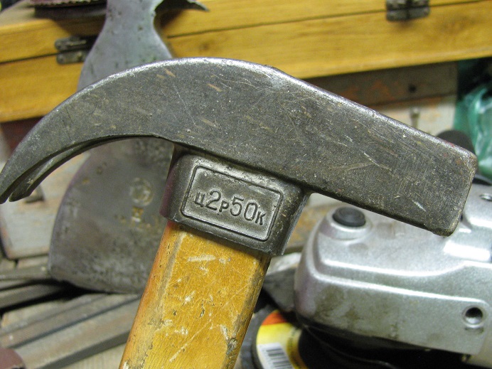

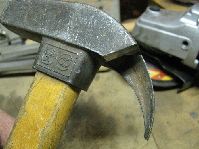

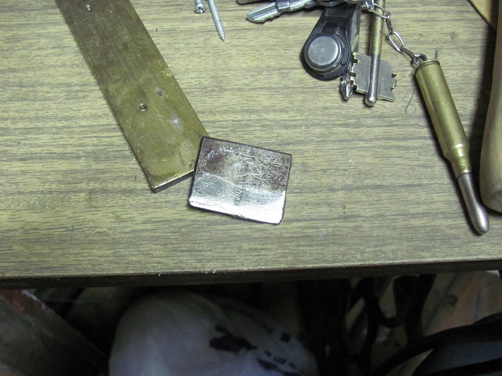

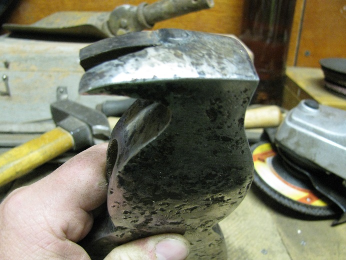

    после чистки от ржавчины и шлифовки встал вопрос в подборе донора для замены клыка.Была подобрана кандидатура,не какой-то там Китай,а весь в чекухах и со знаком качества,и цены немалой,и клычки как на подбор- в полном поряде

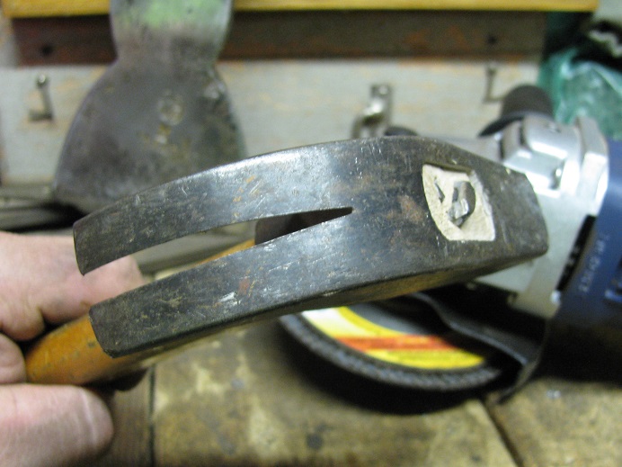

    далее анестезия,тампон,спирт,ещё тампон,огурец,и при помощи болгарина пускаем донора на органы

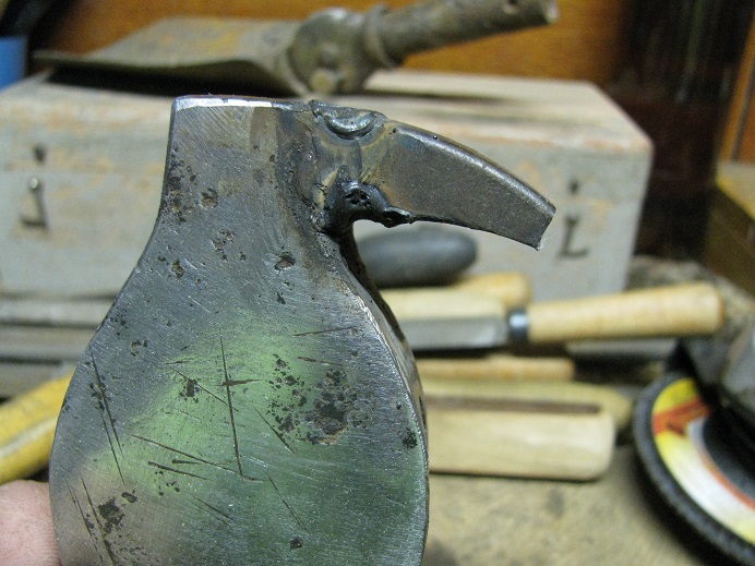

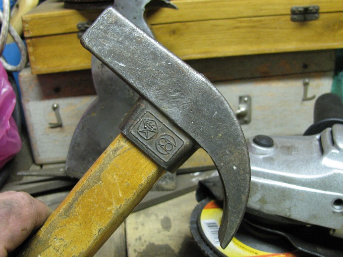

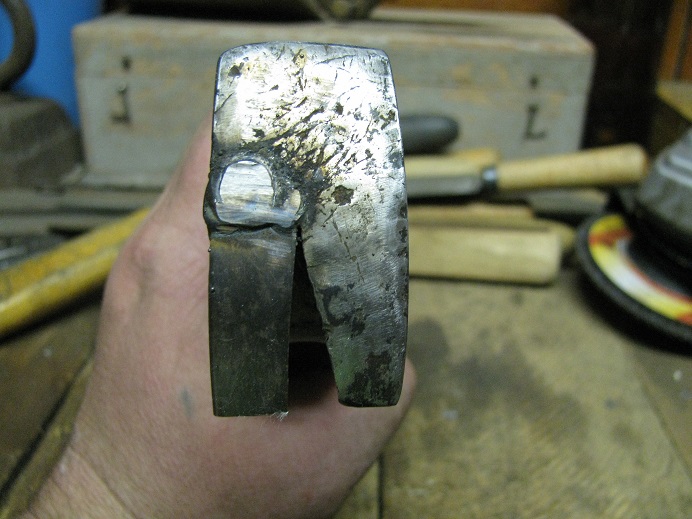

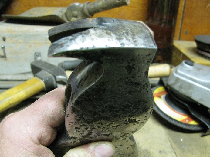

    далее с помощью сварки вживляем имплантант гансу

    зачищаем швы

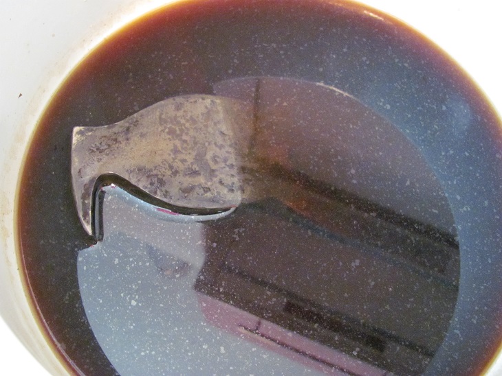

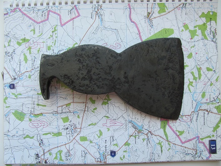

    далее воронение топора в буржуйской кока-коле.Внимание,данный реактив очень ядовит,содержит ортофосфорную кислоту!

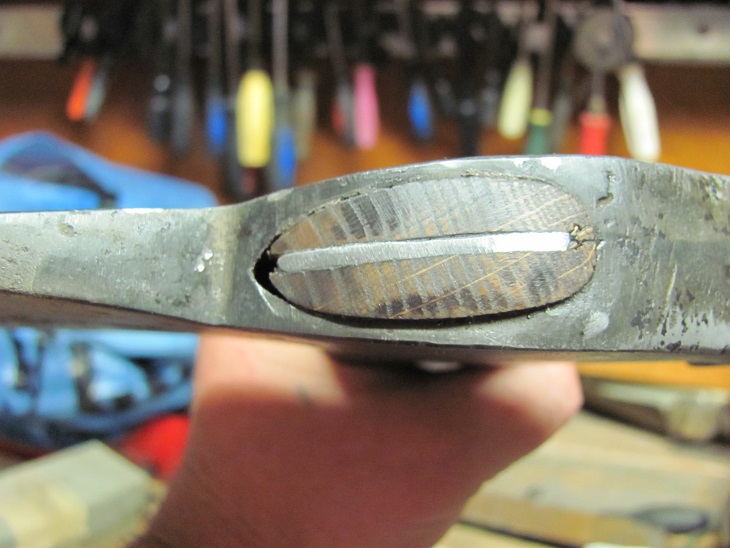

    пока топор воронится изготавливаем клин для топорища

    а тем временем в кока-коле топор покрылся ровным тёмным матовым слоем

    ну а теперь собираем клин,топор и топорище в единое целое

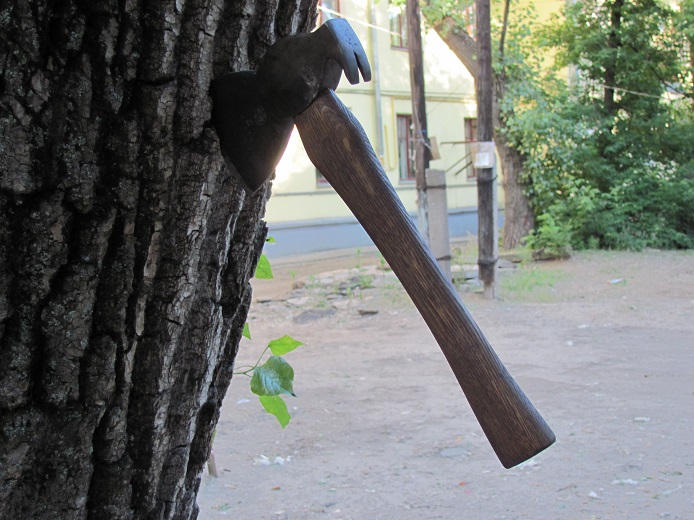

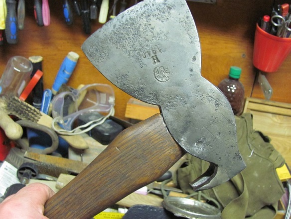

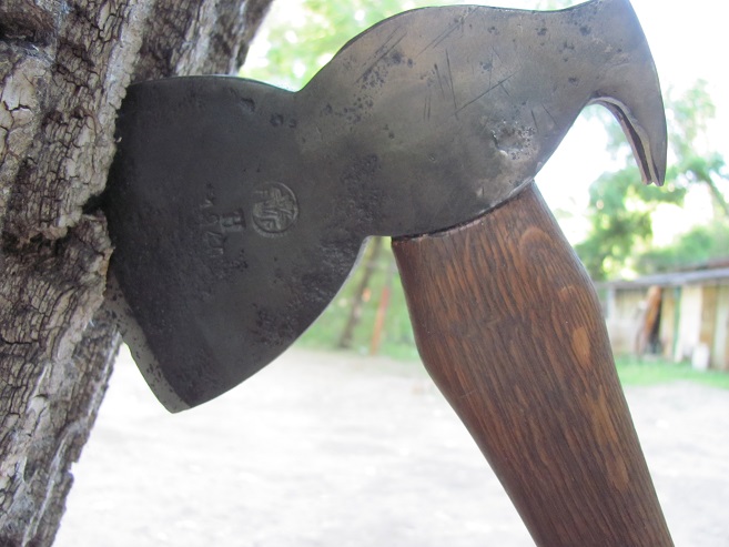

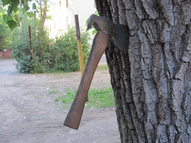

    ну и конечный результат.Фотосессия.

    Прекрасная работа!

    отличный обзор и работа супер:smile_12: вот только молоток жаль.

    Хорошая работа, хорошие фотки, приятный стиль изложения. Можно поподробней о воронении в кока-коле?
