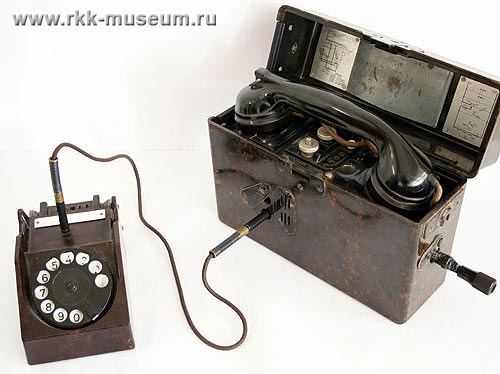

    Наконец руки дошли - испытал номеронабиратель в сети. Работает! Интересное ощущение сопрячь 39 год с современностью :)
    Однако возникли вопросы:
    Во-первых непонятно зачем нужен режим подключения показанный на второй картинке (фото заимствовано). Ведь при таком подключении трубку положить нельзя и значит придется рукой нажимать "подтрубочную кнопку", а это глупо. Что за мысль тут сокрыта?
    А во вторых имеющийся у меня штекер как-то нештатно контактирует с разъемом аппарата. У него концовый контакт коротковат?

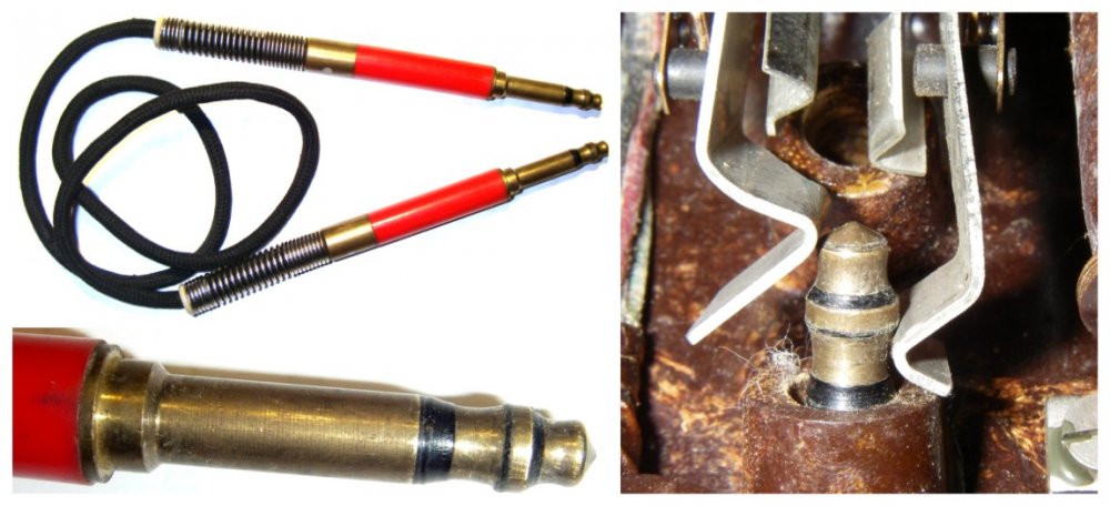

    Подскажите - как разобрать немецкий телефонный штекер? Хочу в приличный вид привести металлические части но незнаю как разобрать.
    Деталь 1 декоративная, свободно вращается. По идее надо взяться за контактную часть и деталь 2.
    Но на одном штекере деталь 2 свободно вращается на детали 3 а вдоль не смещается. На остальных она вращается на несколько градусов, упираясь во что-то. Приложив силу опасаюсь сломать.
    Может у кого есть фото в разобранном виде?

    я не уверен , но на втором фото очень похоже на резьбу. возможно она была сорвана и потому сейчас просто крутится наместе

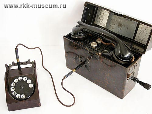

    1) это так называемый номеронабиратель служащий для эксплуатации всего комплекта в городской телефонной сети http://www.nakop.ru/topic/18203-nemeckie-polevie-telefoni-i-prinadlezhnosti-k-n/
    2) как я и говорил своё предположение, если пластиковая накладка штекера немного откручена и свободно крутится в этом положении потому что сорвана резьба, то естественно штекер будет "недоконтачить", из-за того что накладка будет упиратся в колодку раньше чем штекер полностью войдет в разьем.
    если там явно резьба то эта накладка пластиковая и рассчитана на откручивание, и придется применить немного усилия чтоб это сделать. а если там не резьба а просто гофрирование типа как для того чтобы резиновая накладка просто плотно держалась и закрывала контакты, то придется наверно смело ломать а потом искать кусок резиновой трубки новой чтоб заменить.
