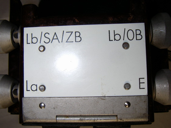

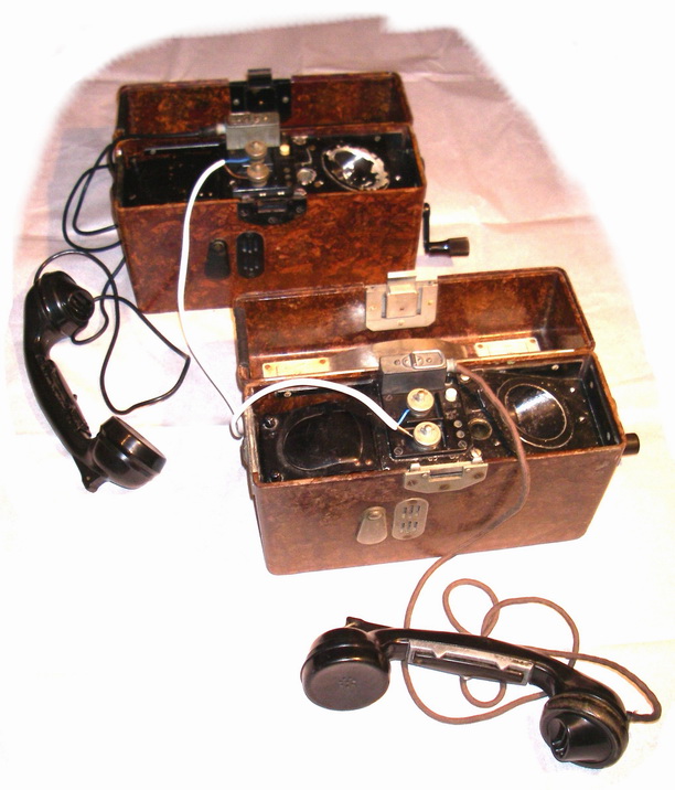

    Подскажите приемы работы с ФФ-33 и прежде всего как их подключить?
    Соединил две штуки проводом через верхние клеммы La, Lb/E. При вращении ручки одного аппарата другой звенит, хотя и слабовато.
    Подключил 1,5 вольтовые батареи к клеммам в батарейном отсеке. Трубки молчат как мертвые и при нажатой клавише и при отпущенной.
    Правильно ли я их подключил и как проверить авометром их исправность?

    Подключение по 2-х проводной линии сделано Вами правильно.Замечу,что ФФ-33 как и наши полевые тел.аппараты могут работать и по 1- проводной линии: в этом случае
    проводом соединяется клемма La,а клемма Lb/E заземляется(провод прикручивается между клеммой и специальным 0.57 м Т-образным штырем который сапогом вдавливается в землю). 1.5 вольтовая батарея нужна только для питания микрофона ,а он подключается через контакт нажатой тангенты (так называемой лягушки которая находится на мт-трубке). Если слышимости или так называемого "продувания" при нажатой белой кнопки на самом корпусе нет,то следует проверить целостность микротелефонного шнура аппарата или целостность обмоток трансформатора внутри корпуса.

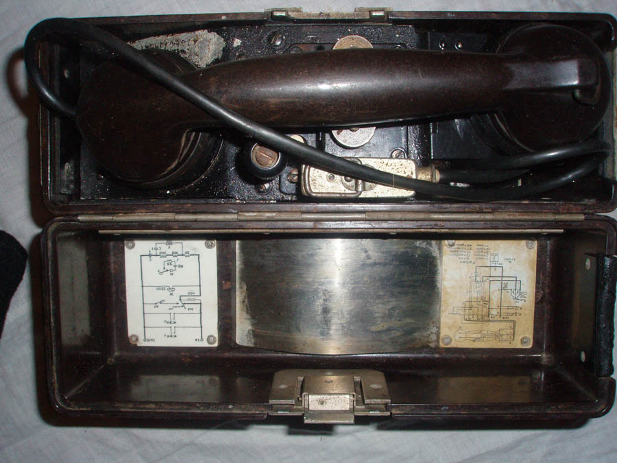

    - клеммы 2-4 трубки при наличии головного телефона должны прозваниваться, клеммы 1-5 при исправном микрофоне или перемычке на его месте должны прозваниваться только при нажатой клавише трубки?
    - использование кнопки проверки на аппарате - при нажатии и вращении индуктора проверяется звонок своего телефона, при ее нажатии и нажатии клавиши трубки свой микрофон передается в свой головное телефон?

    Назначение "белой" кнопки на корпусе аппарата -"самотестирование" как индуктора,так и микрофона.
    Боковое гнездо на корпусе аппарата- для подключения " контрольного" головного телефона.Индуктор довольно мощный -при среднем вращении ручки вызывает "горение"
    10 ваттной лампы на 60 вольт.Вот вроде и все.

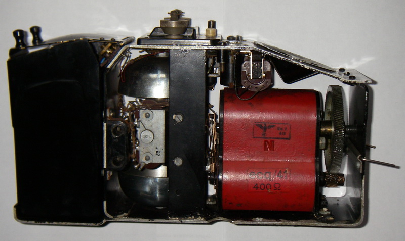

    Я правильно понимаю что в этом телефоне никаких "усиливающих" элементов нет - ток идет на микрофон, там модулируется сигнал, который идет на чужой головной телефон (а при нажатой "проверке" на свой)?

    "Усиливающий" элемент в аппарате один - это телефонный трансформатор, который позволяет поддерживать нормальный уровень слышимости прием-передачи по 2-х проводной линии (полевой кабель) до 5 км. Имеет если не ошибаюсь три обмотки:две активных с нормальной намоткой и одну -бифилярную,включена по противомостовой схеме для устранения самопрослушивания собственной передачи.Имеет смысл обязательно прозвонить вывода обмоток тр-ра т.к. обмотки мотаются сравнительно тонким 0.10-0.12 мм и довольно часто дают обрыв при хранении аппаратуры в сыром помещении.

    Спасибо за консультацию, щас посмотрю трансформаторы.

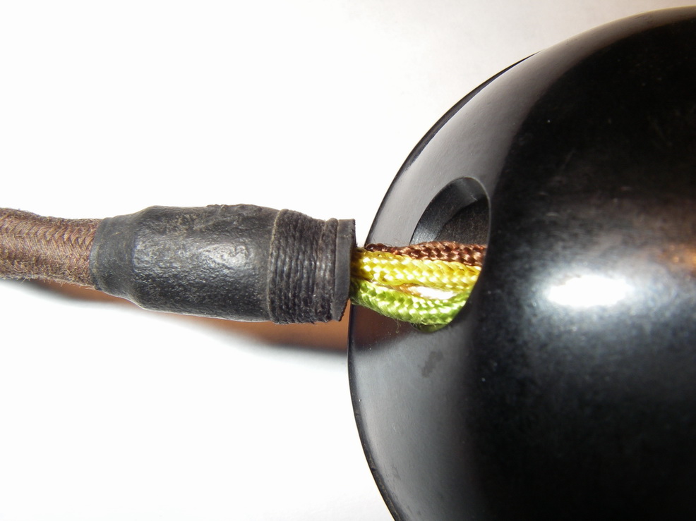

    Громкость звонка как оказалось достигается регулировкой (подгибом) молоточков. Оптимальное положение - когда они на доли миллиметра в статике не дотягиваются до чашки. Тогда при ударе они быстро отходят и не мешают чашке колебаться.
    Но возник вопрос - как "по родне" фиксируется провод выходящий из трубки? У меня снаружи стояла резинка - я ее оставил, но она только от перетирания на перегибе предохраняет, а в трубке не фиксируется

    На моем аппарате год выпуска авг.1939г м/т шнур крепиться в самой трубке Г-образной скобой под винт.Скоба зажимает уплотнитель и не дает выскальзывать шнуру,провода которого в шелковой изоляции идушие на микрофон свернуты колечками без всяких наконечников.

    Не совсем понял: На провод одет и стянут винтом хомут или привернутая к трубке скоба прижимает провод? И что такое уплотнитель?

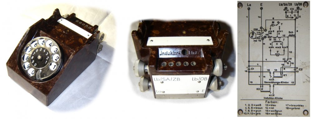

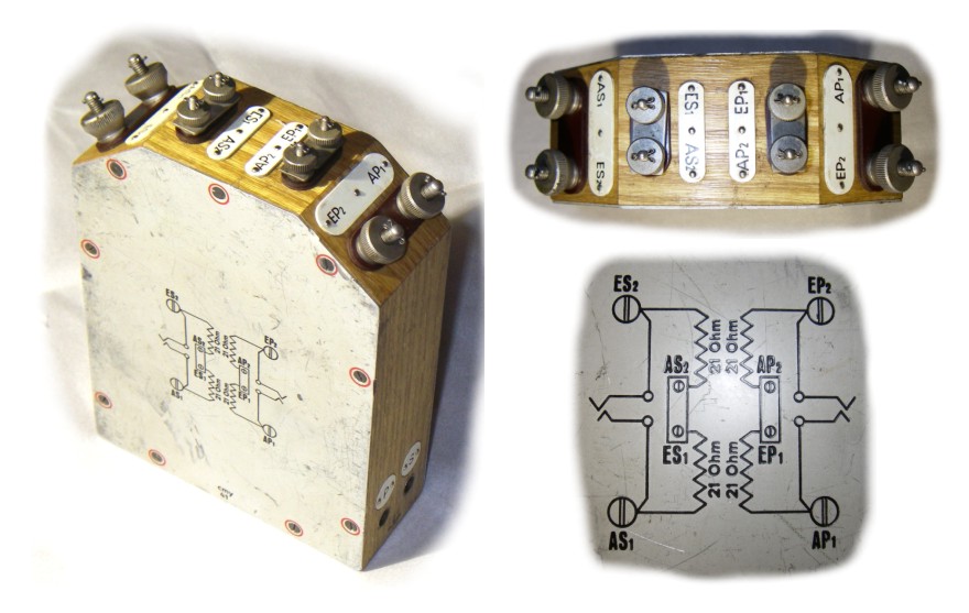

    Немного расширил коллекцию - номеронабиратель и трансформатор ("для 600-омной линии"). С состоянием повезло - отличное.
    Можно посредством этого комплекта с ФФ-33 выйти в обычную городскую сеть?

    Вы задали вопрос-и сами на него ответили.Да при помощи оборудования показанное на фото 1 -можно подключатся и звонить по линии АТС (так называемая система ЦБ-центральная батарея -шлейфный набор номера.Сам же аппарат Ф-33 относится к системе МБ). Трансформатор показанный на фото 2 -служит для организации дальней связи (ДС) и является дифференциальным для организации как телефонной так и телеграфной и петли фантомной связи.Если Вы предоставите увеличенный снимок схемы (правый угол фото1) и развернутый корпус
    с наборником, то подскажу как все прибамбасы правильно подключить...

    Вот нужные места покрупнее.
    Я конечно понимаю что все это и предназначено для выхода в сеть АТС, для этого и добывал. Просто вдруг оно сгорит в нашей современной сети - там же десятки вольт.
    Трансформатор какой-то хитрый - маленькие клеммы у него попарно перемкнуты между собой, причем перемычка сделана быстроскидывающейся. Те с одной стороны у нее обычное отверстие, а с другой разомкнутое - чтоб в сторону откидывать

    И если можно про режимы использования номеронабирателя поясните. По описаниям их несколько было. Например если только как набиралку - тогда штекер вставляли под местом трубки и последнюю нельзя было положить на аппарат (наверно специально). А сзади у него гнездо для штекера индуктора зачемто. Внутри кстати ни индуктора ни звонка нет

    Первое,что надо Вам сделать,это приобрести (если нет) мт.-трубку с тангентой и 4-х проводним шнуром.Достать такую трубку не проблема.Поспрашивайте у линейных монтеров.В свое время такими же трубками оснащались многие полевые радиостанции типа Р-105.
    Второе ввиду того,как я понимаю,у Вас нет в наличии фирменных штекеров для подключения трубки к аппарату.Выйти из положения можно просто подпаять провода от трубки к могтажным лепесткам гнезд согласно схемы: гнездо 5 и 1 -микрофон,гнездо 4 и 2 телефон.
    Далее следует подключить телефонную линию к клеммам Ла и Лв.Напряжения в телеф.сети постоянное 60 вольт при положенной трубке,при снятой- от 8 до 9 вольт в зависимости
    от аппарата и длины линии.Получив сигнал готовности АТС можно приступать к набору номера. Входящий звонок при положенной трубке будет у вас ввиде характерного треска в наушнике трубки.
    О назначении Vermittlungs-Klinke- гнездо для включения доп. телефона или наушника для прослушки. Induktor-Klinke- гнездо для включения системы МБ- полевого телефона или коммутатора.
    Успеха в работе.

    Ну трубка то к нему идет та же что и у фф-33. И я его собираюсь подключить именно через фф-33 - иначе входящий вызов нельзя будет принять из-за отсутствия звонка (насколько я понял, этот номеронабиратель - опция к фф-33, а к коммутатору другой шел, в деревянном корпусе).
    Поясните только - разве согласующий трансформатор не нужен для выхода в сеть атс?
    Я думал что он полуторавольтовый сигнал фф-33 увеличивает по напряжению, приближая к стандарту атс, а сигнал приходящий с атс наоборот уменьшает по напряжению?

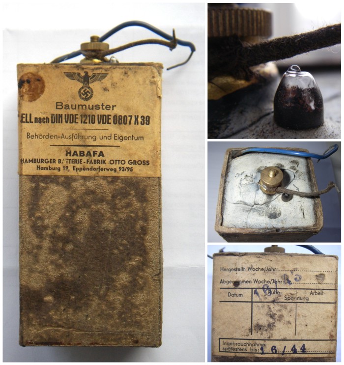

    Еще телефонный вопрос - повезло разжиться такой батареей. Состояние твердая 4, повреждений нет. Но модификация странная. По наставлению сверху должно быть отверстие с пробкой. Из новой батареи вытащил пробку, батарея активировалась из-за воздуха и вперед. А у этой место пробки стеклянная колбочка. Ее по логике тогда разбивать надо и следовательно эта батарея не была в употреблении?
