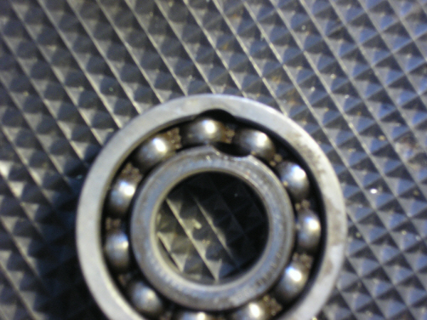

    Наконец-то, достал из картера коленвал сего агрегата:
    ( Подробности тут: https://reibert.info/threads/agregat-najdennyj-v-garazhe.254347/ )
    Проблема была в намертво приросшей к стальному валу силуминовой втулке. Ни уговоры, ни восемнадцатимесячная керосиновая ванна, ни пляски с бубном и горелкой, действия на несознательную деталь не возымели. И пришлось скрипя сердцем, принимать меры более эффективные, но увы - жёсткие.
    Извлеча (извлекя ? ) наконец коленвал, обнаружил на нём два чуть поржавевших подшипника.
    88507 и 47306.
    Первый - "внешний", закрытый с обеих сторон. Выполнял по совместительству функцию сальника, препятствуя сообщению полости картера с атмосферою.
    Второй - с наружной кольцевой проточкой, полузакрытый, расположенный вплотную к щеке коленвала. Металлическая "крышка" расположена также со стороны, обращённой к щеке. С другой стороны подшипник был прикрыт кольцом из тонкой фибры.
    По первому сомнений нет - буду вымывать из него старую смазку и забивать новую. Разве только определиться с типом смазки.
    В крайнем случае - можно и новый купить.

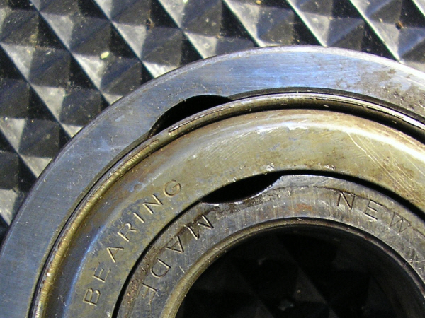

    А по второму есть вопросы. Наличие на нём двух вырезов, один на внешнем кольце, другой - на внутреннем (см.фото 2,3), не позволяют предположить, что подшипник заполнялся консистентной смазкой (через них смазка будет просто выдавливаться в картер), хотя с противоположной, "открытой" стороны, этому препятствовало бы фибровое кольцо.
    Однако, наличие этой крышки в некоторой мере затрудняет смазку подшипника бензомасляной смесью, как это принято на многих двухтактных двигателях.
    Вот и думаю - на фига там эти вырезы? Да и сама крышечка? Надо ли её вернуть на место при сборке, или ну нафиг?
    И часто ли встречаются в американских двухтактниках такие забавные подшипники?

    Вырезы явно под смазку, а вот зачем так сделано непонятно.

    Так ото-ж...
    Пришла в голову глупая мысль - можно рассматривать работающий подшипник, как плохонький центробежный вентилятор, засасывающий воздух через отверстие, расположенное ближе к центру, и выбрасывающий через отверстие на периферии.
    Тогда получится, что он сам прокачивает через себя воздушнобензомасляную смесь, и типа так смазывается....
    Но ПМСМ как-то эта гипотеза надуманно выглядит. %)

    не копайте так глубоко, панове ;), это технологическая проточка для заполнения шариками....по аглицки - filling slot type ball bearings

    Тю... В жизни такого непотребства не встречал... Чего бы им по-людски не заполнить? :D
    Или это применяется когда шарики имеют относительно большой диаметр для данного типоразмера?
    Ладно... с этим ясно.
    Остался гвоздь-вопрос - как этот подшипник смазывался? Не мог же работать на сухую? А через эти щёлочки много ли масляной пыли пройдёт...
    PS Посчитал тут... рекомендуемое отношение масла к бензину - около 1:21.
    Густовато конечно...
    И не проще было применить открытый подшипник?

    такой подшипник имеет БОльший ресурс по сравнению с подшипником "по людски наполненным".........нормально смазывается, за счёт большой скорости потока и перепада давлений в картере, ставьте всё как было

    Вырезы-заполнение обойм шариками.Не встречал таких.
