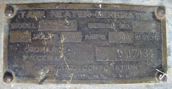

    Предыстория: Старинный мой приятель как-то обмолвился, что в гараже у него валяется "почти рабочий" военный бензогенератор на 30 вольт постоянки.
    Поначалу я подумал, что речь об армейском АБ. И поскольку у меня в гараже нет электричества, попросил его уточнить на какую мощность рассчитан данный девайсий. Если это киловаттный АБ-1, то он бы мне вполне подошёл.
    Спустя время, товарищ сообщил, что на шильде указано 1500 ватт.
    Шо ж за зверь такой? - подумал я. :eek: И заинтригованный, выпросил железяку в своё пользование.
    Привезя к себе в гараж, слегка оттер шильдик от наслоений времени, и....
    Что было дальше догадайтесь сами. ;)
    Собственно, при наличии интернета, установить происхождение агрегатуса не составило проблемы. В сети нашлось даже его родное техописание с инструкцией по ремонту.
    На первое время, предоставлю вам сладостную возможность самостоятельного гугления. :)
    PS При агрегате был бензобачок. Вероятно - неродной, но очень забавной формы. Фото присовокуплю позже.
    В планах - попытка восстановить до рабочего состояния. И если получится - использовать по назначению.
    PPS Имя его - HRH-28 (на шильде надпись чуть попорчена)

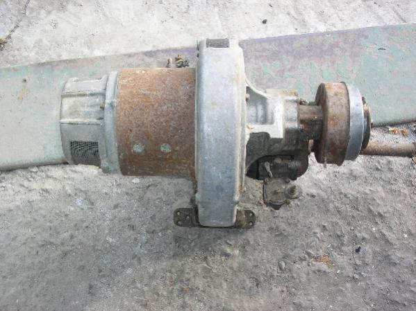

    Возможно и о таком. Или о похожем. :) Причём "тёплые" отзывы можно понимать и буквально - HRH28 выполнял две функции - резервного электропитания (заряд аккумуляторов) и зимнего обогрева танка.
    Хотя в официальном американском техописании от 1942 года, сабж именуется принадлежностью среднего танка М3Lee, думаю его могли устанавливать и на последующие модели.
    PS упомянутое описание можно найти по адресу http://www.ibiblio.org/hyperwar/USA/ref/TM/pdfs/TM9-1752.pdf

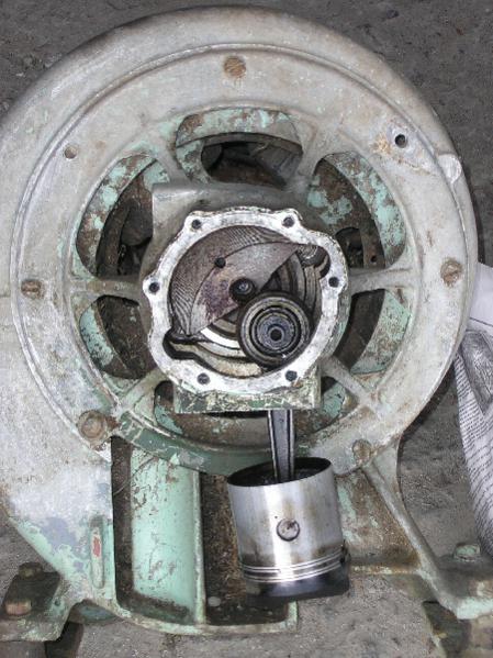

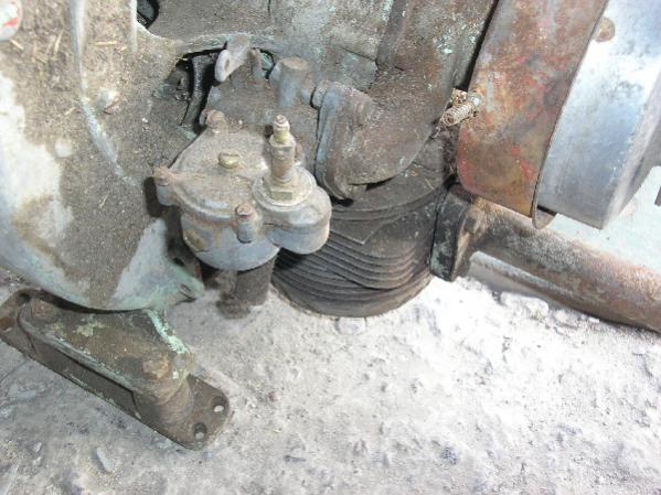

    Частично разобрал. Состояние ЦПГ радует - на 4 с плюсом. Кривошипно шатунный механизм в идеале, твёрдая 5.
    Проблема с разборкой магнето - злополучный конус маховика. Их бывало и в новой технике без съёмника хрен сдёрнешь...
    И ещё проблема с задней опорой якоря. Там подшипник посажен в силуминовое гнездо, и это дело со всех сторон закрыто. Даже керосин можно залить только шприцем с тонкой иглой.
    В общем, сидить глухо, пока. А не сняв заднюю крышку, генератор не разобрать.
    Камераден, есть какие мысли, как побороть?
    PS и кругом гадство - дюймовые резьбы... :smile_5:
