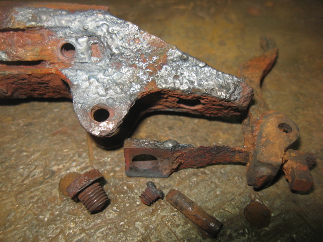

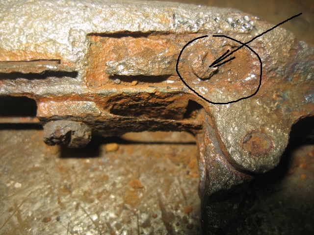

    епт.. ну ладно еще полежит, а кто знает какая резьба на фотке что я скинул??
  4. Там резьба не стандартная диаметром болт 6,5 мм и шаг резьбы кажется 0,5. Если по центру угадать просверлить то можно нарезать М-6, если не угадаешь то придется нарезать М-8, а это хуже придется и в магазине отверстие сверлить диаметром 8мм

    камрад, щодо зламаного гвинта , то навіщо його висвердлювати ?
    викрутіть , дремельом зробіть прорізь під плоску викрутку , найгрійте і мочьною ( довгою ) викруткою викручуйте , все має получитись , а висвердлити завжди встигнете :)

    Купил я вобщем метчики, говорят что нарезать резьбу это очень тонкая работа, что есть чють дёрнуть ссверлом то все сорвётся сразу, это так?

    так , отвір повинен бути максимально рівним , тому свердлити потрібно на станку
    але все ж я б на вашому місці прислухався б до думки камрада ASA , він діло говорить , свердлити завжди встигнете

    Что по этому вопросу, что по предыдущему про хомутик. Один ответ, греть! но только само место гнезда, а не винт. И греть только горелкой что б тепло было концентрированным. ( чтоб не захватывало винт). На газовой плите не получится. По времени не скажу. надо пробовать. А То что на этом фото показан обломочек винта. не беда. Я наплавлял хвостик чтоб было на что одеть гайку. Потом гайку приварил. Дал остыть. И снова грел. но только гнездо. Должно получиться. К сожалению у меня нет фото этого описания. Но вот как пример выкручивание маленького винтика, ( стрелка),тоже работа не из простых, Ф-4 мм. Удачи.
