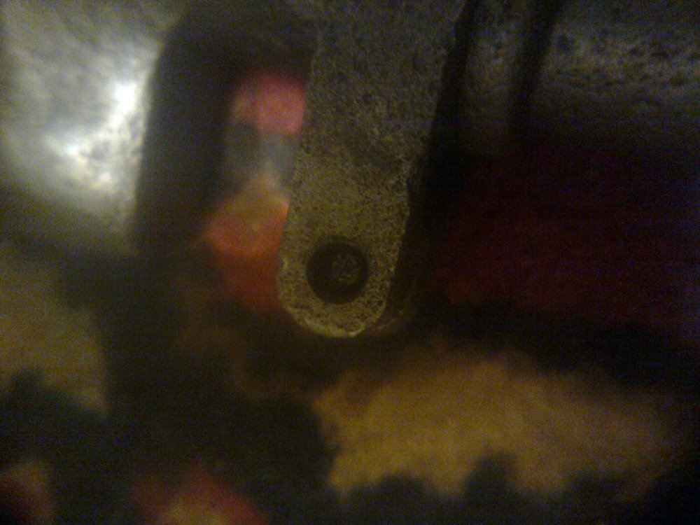

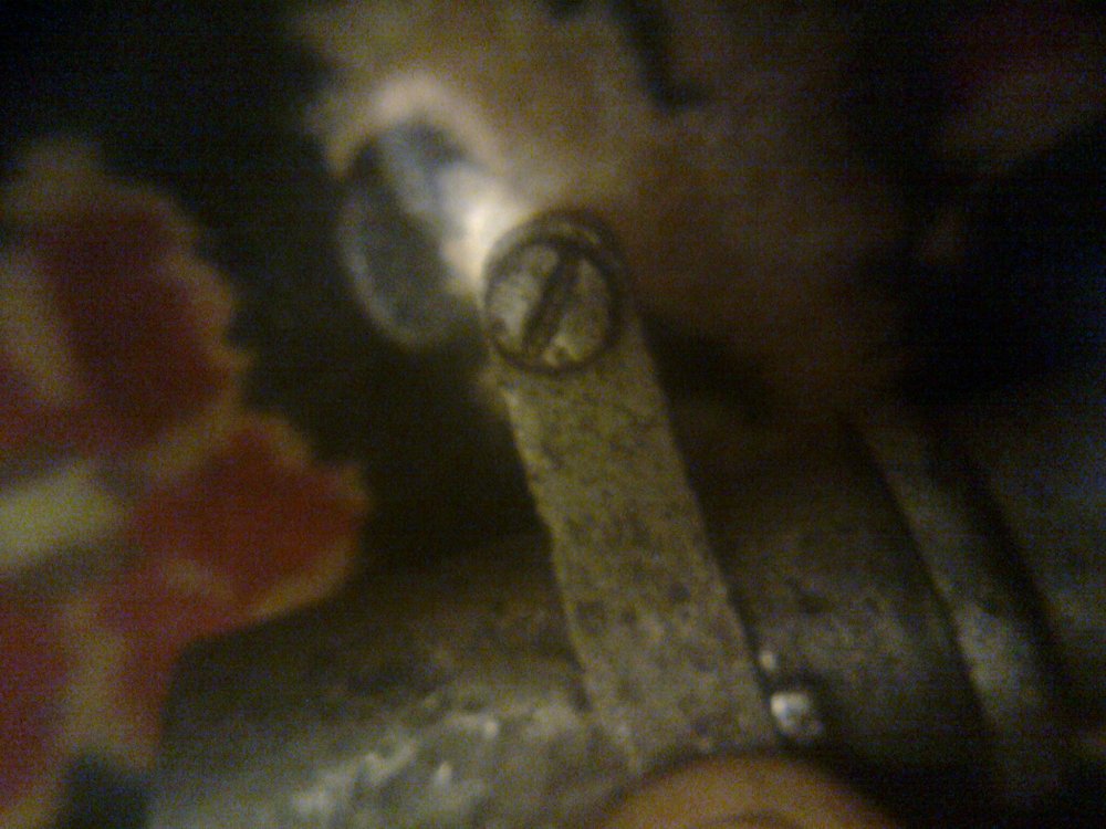

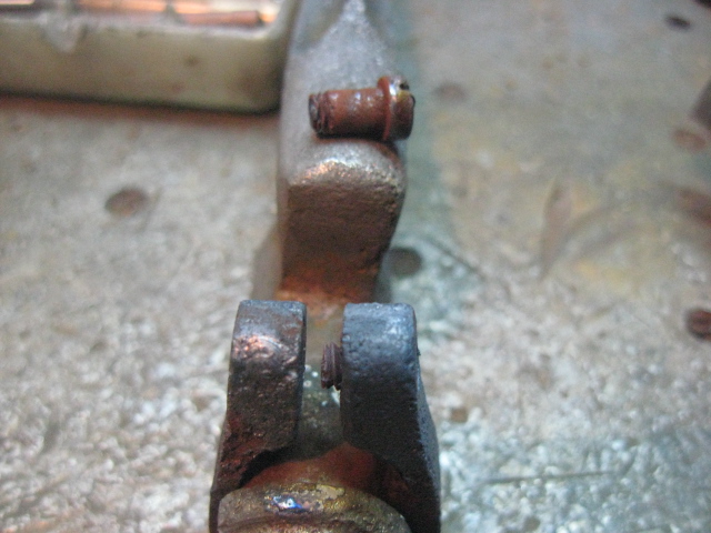

    Всем привет, вот не могу выкрутить винт из хомута , что делать даже незнаю, а пробовал я уже все, чистился в лимонке, чистился в уксусе и нету на нем даже капли ржавчины,должен был по идёё открутится свободно, но не крутится, раскалял до КРАСНА в печке, всеравно, и в вд40 дежал неделями и молотком обстукивал, и в тисках зажимал чего только я с ним не делал, резба в норме почти не поеденная, но блин ни идёт ни в какую. что делать??

    попробуй нагреть,обычно помогает.

    написал же что раскалял до красна в печке, а потом даже в воду кидал, непомогло((

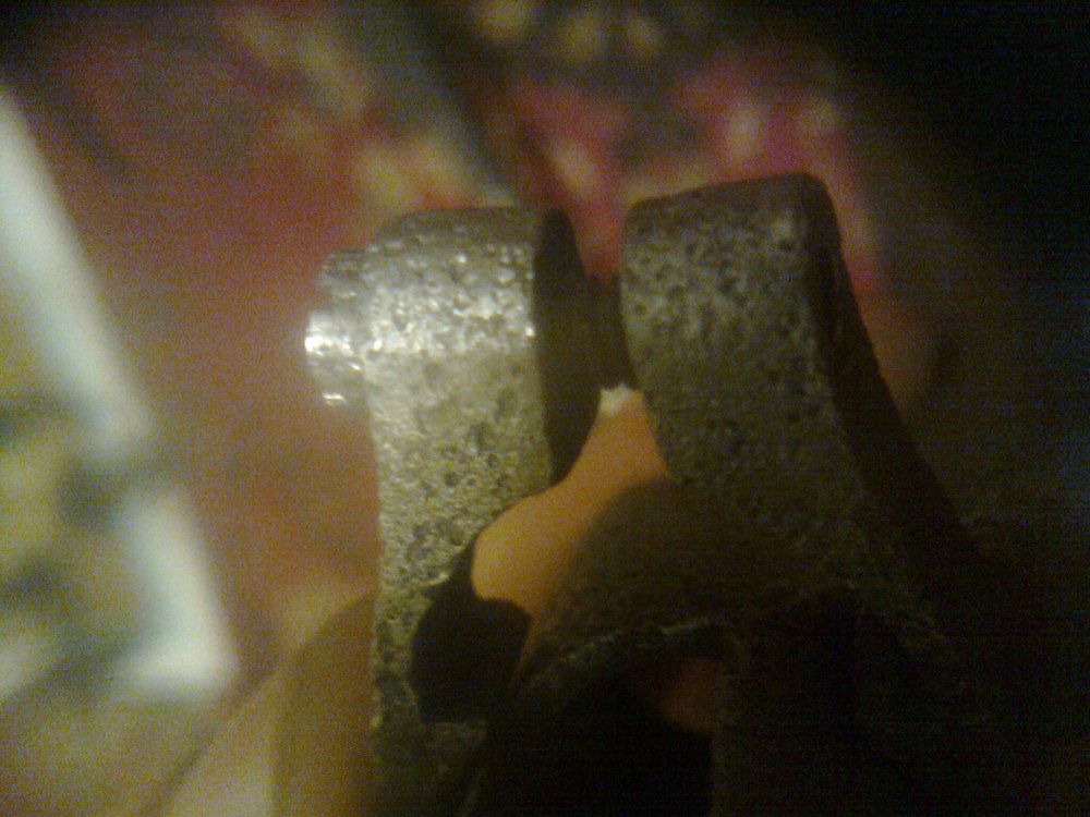

  5. Он не выкручивается, он отжимается когда снимаешь кольцо и зажимается когда ставишь на место. Там на конце болта типа сфера, завальцовка.

    Спасибо за прояснение, и что мне надо что бы прикрепить на винтовку, сжать его типа??

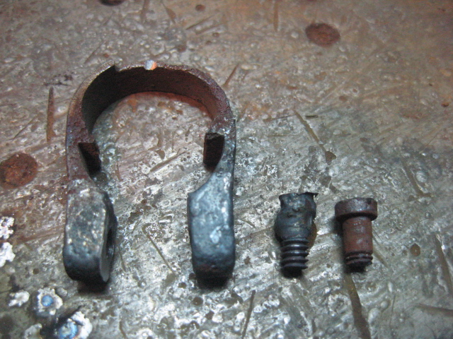

    Хе-хе, а я вчера такой выкрутил. Причем винт был перебит на 2 половинки. Грел горелкой, до красна, но не винт а само гнездо. Выкрутилось без проблем.
    Переглянути вкладення 2448537

    Греть на огне(газ. печка подойдет) а потом в воду. И так несколько раз. Потом хорошо зажимать пассатижами за "голову" и расшевеливать. Начнет шевелится - потихоньку выкручивать, опять же за голову. Только зажимать хорошо, чтоб не облизало. Как начнет шевелится - можно и ВД40 побрызгать, чтоб легче крутилось. У меня получилось, и не раз.
    Завальцовку не разу не встречал, попадались только винты под отвертку.

    А у меня стоял винт. Причем без всякой сферы. ярко выражена проточка под отвертку.

    Ну у меня оно как бы сжимается до конца, но крутится не хочет

    уже год пытаюсь его выкрутить, высверлить его что-ли?
  12. У меня точно так же было, пока не поломал, а потом понял его устройство.
  13. Я его до мучил,что он лопнул у меня по средине. с одной стороны нарезал другую резьбу, а с другой где болт будет заходить отверстие сделал чуть больше диаметра болта.

    тоесть высверлю его то резьбе капец?
  15. Другую нарежишь М-5

    а что за м-5 ??
  17. Резьба М-5( метрическая)
  18. Serg-SPB
    Serg-SPB Oberleutnant
    6.979
    развертку м5 купи (это обозначение резьбы)
  19. Не развертку, а верно метчик М-5. А отверстие под резьбу нужно сверлить сверлом диаметром 4мм.

    а где взять метчик??

    или развертку
  22. Метчик и сверло можно взять в хоз. магазине или на рынке в дедков.

  23. развертка не нужна

    попробуй выкрутить на горячую,не давай остыть резьбе! и грей по месту не на газовой плите,а газовой горелкой-у горелки более плотный и направленный поток! прогрей мин 10-15,а потом крути!

    еще вопрос, вот тут какая резьба, а то полюбому высверливать
