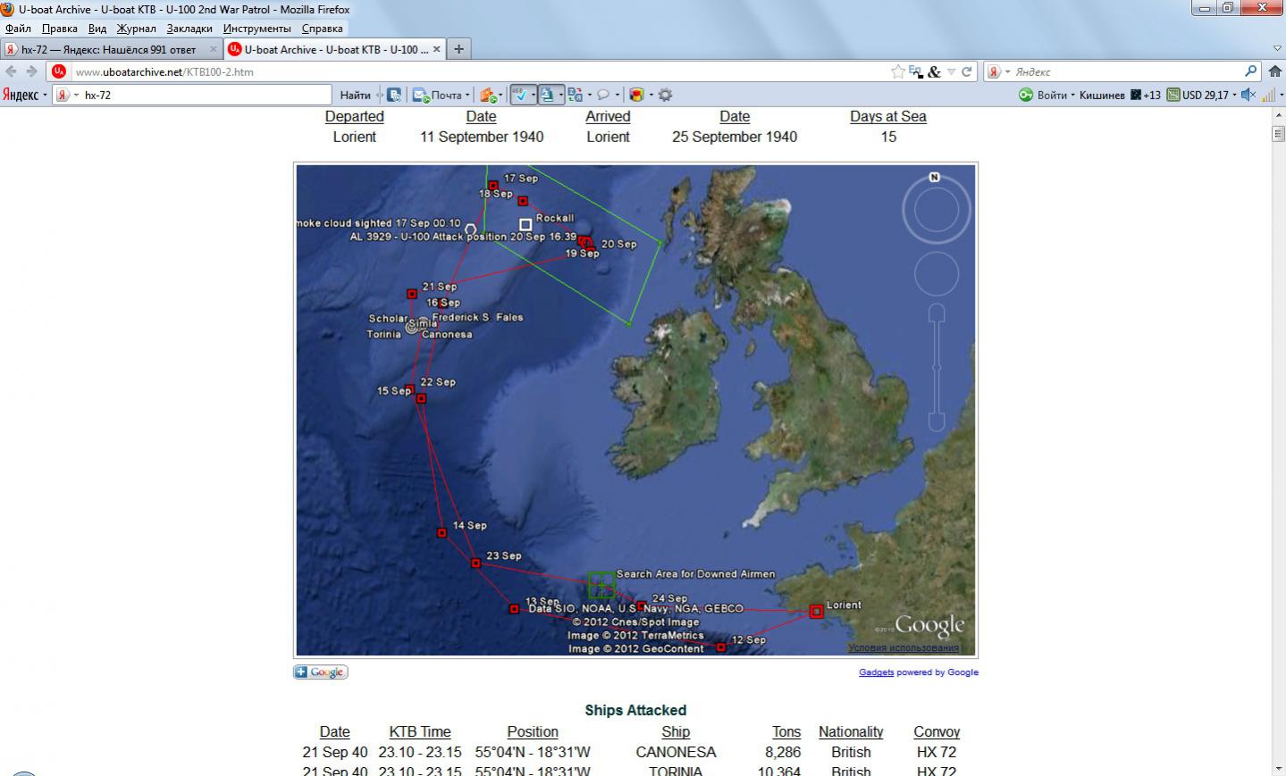

    Вопрос по конвою HX-72, сколько лодок его атаковало? На убоатнет написано девять, U-29, U-32, U-43, U-46, U-47, U-48, U-65, U-99, U-100, на том же сайте сказано что Эндрас в это время на базе был. По Блэру шесть U-47, U-48, U-32, U-65, U-99, U-100. Шухарт и Амброзиус участвовали в атаке или нет?
    В статье из вики,Амброзиус присутствует.
  24. Endrass
    Endrass Oberschütze
    47
    Кишинев
    U-46 перешла из Лориана в Сен-Назер 21 сентября 1940 г., атаковать этот конвой никак не могла. "Затесалась по ошибке".
    U-43 по пути из Бергена в Лориан 20 сентября 1940 г. была том районе, встретилась с U-100, вышла на конвой, но атаковать его не смогла. В вахтенном журнале U-100 нет записей об U-29 в дни атаки HX-72, хотя U-29 20-21 сентября находилась рядом, наверное, не успела. Примечательно, что U-47 обнаружила этот конвой, но торпед на ней почти не было, все использовала раньше. U-48 настойчиво наводила другие лодки на него. В итоге U-99 и U-100 хорошо нарастили свои U-100 поход.jpg "тоннажи".

    Конвой был обнаружен Прином.
    Непосредственно группу составляли 4 лодки - Шепке, Кречмер, Бляхродт и Штокхаузен. Остальные лодки могли быть подключены к преследованию уже после погрома. Эндрасса действительно там не было. Его лодка к тому моменту только что вышла из дока и никак не могла принять участие в атаке.

    Спасибо Поручик Бруммель,Endrass . В общем ход боя я знаю, про Эндраса тоже, смутило что на убоатнет он прописан.
