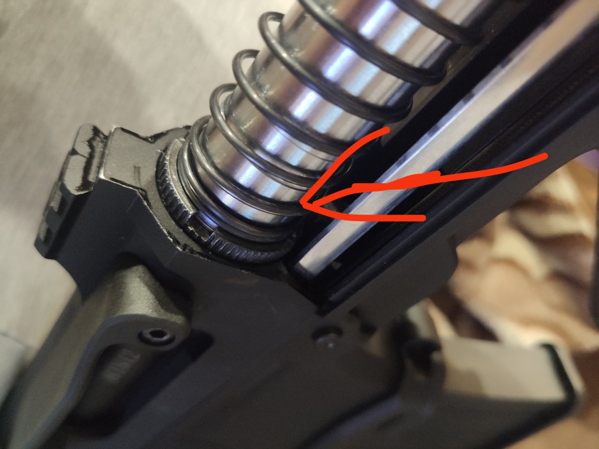

    Гайка фиксации ствола работает нормально. Для примера, я провожу разборку и чистку ружья после каждого применения, независимо от количества выстрелов, оно просто не успевает раскрутиться.......

    Я про фіксатор і гайку писав. Саме про гайку фіксації ствола. А ви пишете про кожух ствола, що накручується зверху.
  6. Bezk
    Bezk Gefreiter
    49
    Я писал именно о гайке (255 barrel nut) (на взрыв схеме),которая вкручивается в алюминевую ствольную коробку (238 resiver) и фиксируется стопорным винтом( 241resiver setscrew). Про кожух ствола и накручивание сверху нет ни слова.

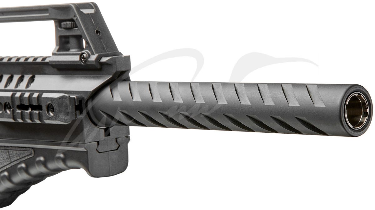

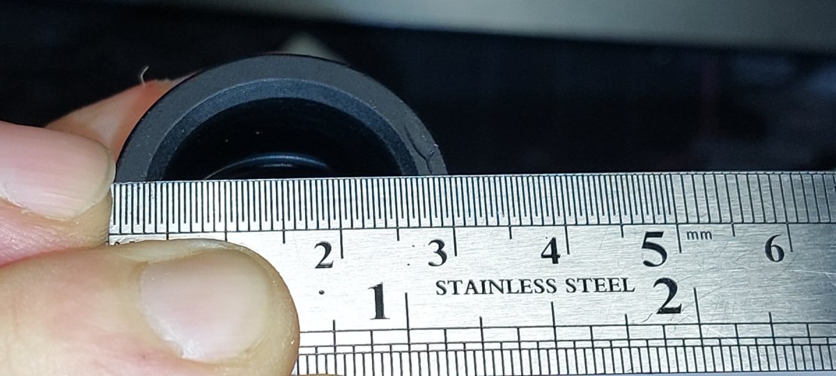

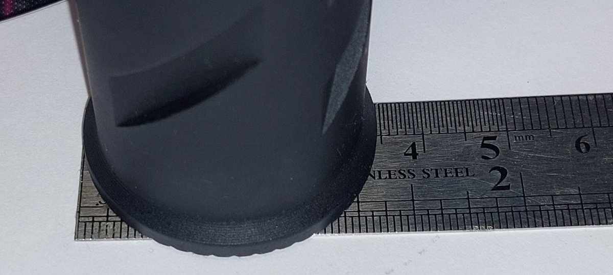

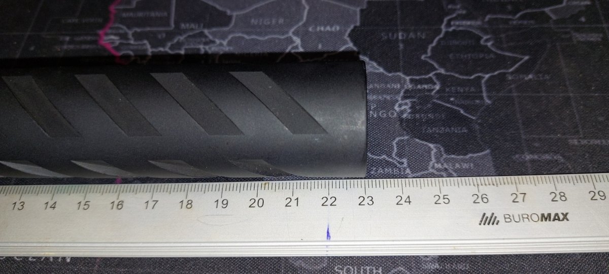

    Може хто має можливість, заміряти кожух ствола? Цікавить діаметр та довжина.
    Дякую.
  8. D76
    D76 Schütze
    Kiev
    30мм діаметр, 230мм довжина, 34,5мм "спідничка".
    Nikolay19 та Mois подобається це.
  9. Nikolay19
    Nikolay19 Feldwebel
    771
    Дуже дякую вам!
    З повагою. :beer:
