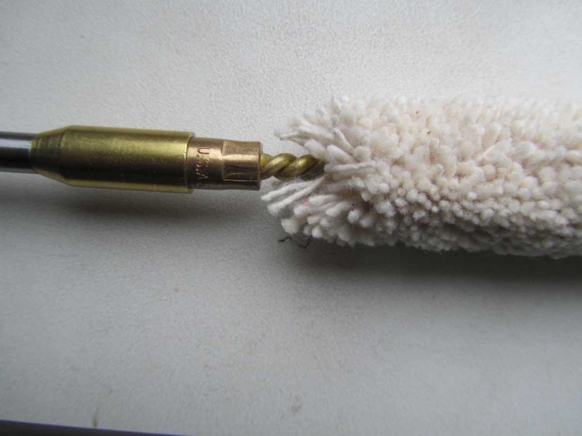

    Продублирую здесь (может кому то будет интересно)
    Я пару недель назад взял для 12к на пробу длинную пуховку (длиной она 25 см (на половину длины ствола :),а обычная сантиметров 5-6), вчера попробовал и мне понравилось как она работает (справляется за несколько проходов и можно использовать короткий шомпол)
    Такую
    https://www.proshotproducts.com/12-Ga-Mopster-10-Length_p_505.html
    [​IMG] [​IMG] [​IMG] [​IMG]
    На фото сравнения со стандартной
    Yuber та Vasco подобається це.

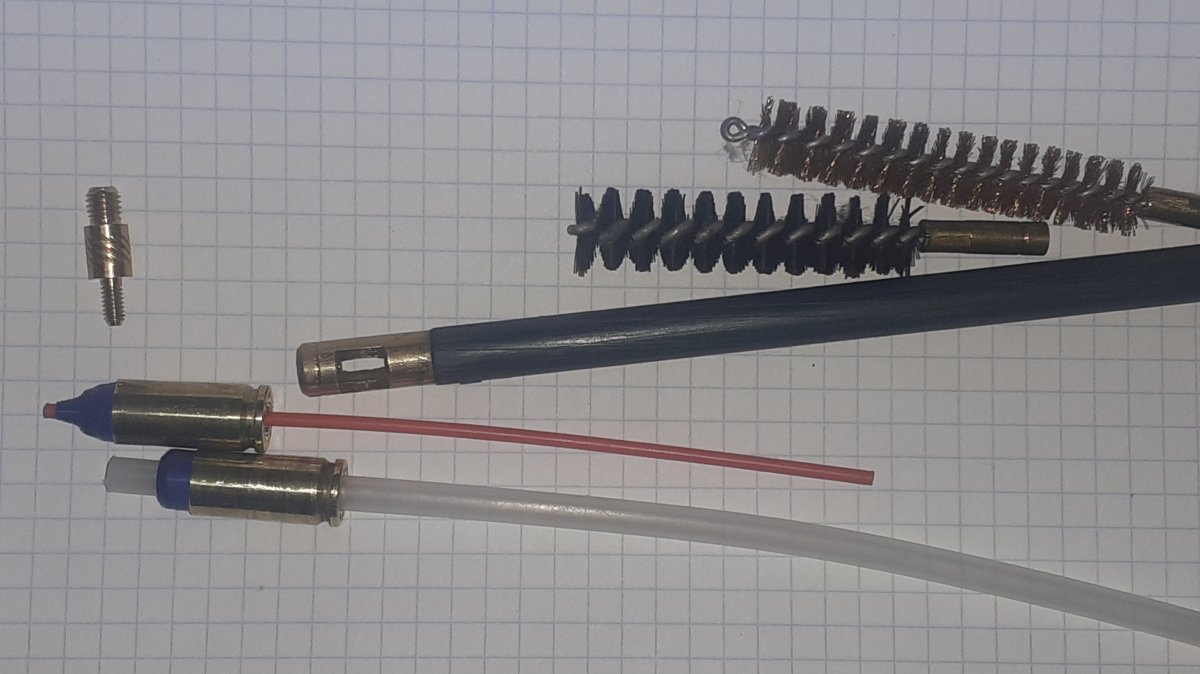

    Переходник с дульной резьбы под 0.5 л ПЕТ бутылку напечатанный 3D принтере из пластика а также гильза с расверленым капсулем под трубочку балончика с химией решает многие проблемы с чистотой.
    Vasco та Yuber подобається це.

    Походный вариант, две секции шомпола для 12 кал (правда чуть коротковат), шетина и пуховка 12 кал для трубы приклада и чистки рукоятки внутри, переходник М5 на 1/8 ёршики Мегалайновские, трубки с гильзами для пены и масел со смывками. Переходник под ПЕТ бутылку на ствол. Старая зубная щётка.
    -bunker- та Yuber подобається це.

    Я и дома таким набором чищу!;)
    А вот єто интересный вариант! Дешево и сердито! Я до такого не додумался. Все гениальное просто!;)
