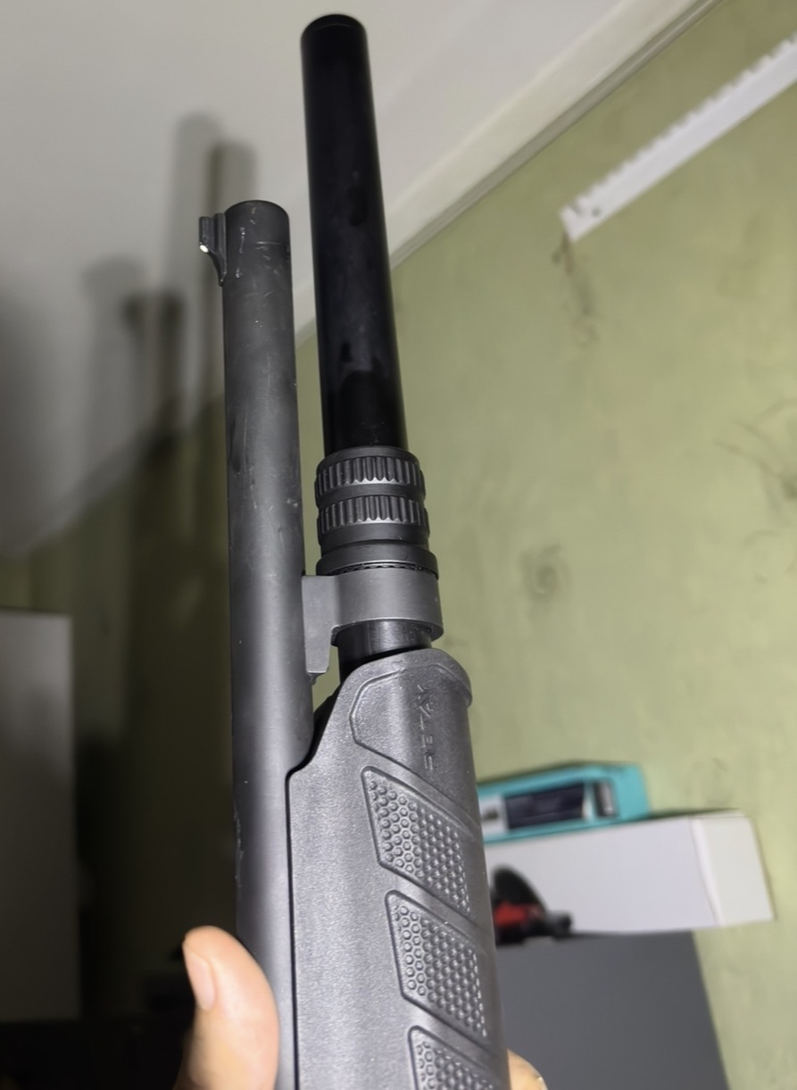

    Придбав сьогодні подовжувач магазину на ніби +2. Думав якраз по довжині буде як ствол +-. Але він вийшов на +3. IMG_1397.jpeg
