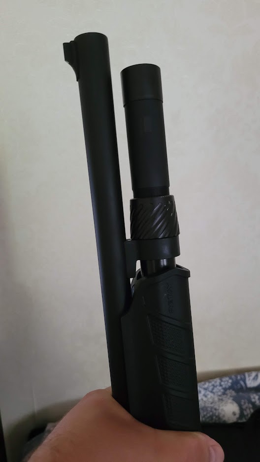

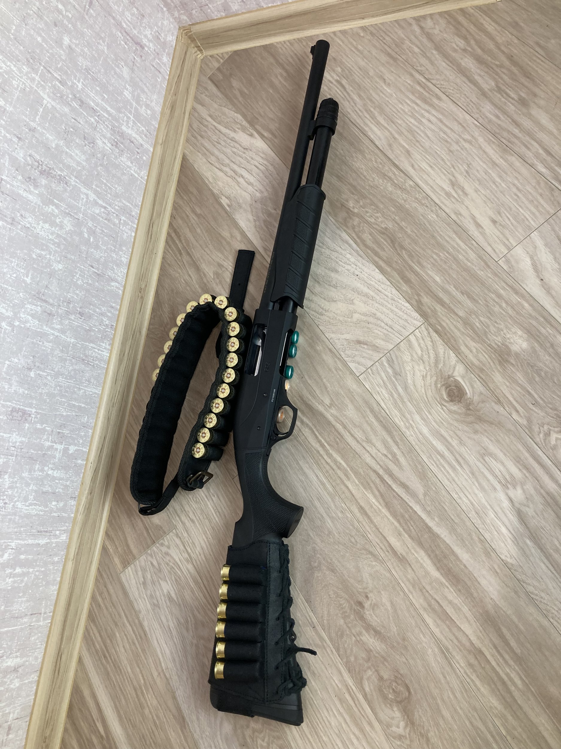

    Купив у ібісі на початку червня, бо здалася легшою за хатсана мпс.
    З того часу поставив плстиковий сайдседл на 5 патроні, купив шкіряний пантронташ на приклад (але щось воно не тойво), зробив подовжувач магазину (формально на 1 патрон, але в результаті стало 7+1),
    Корпус подовжувача на 1 патрон брав у стволі, кришку подовжувача мені накрутили у МЕ (відправляв до Харкова, з тих що були у стволі в наявності жодна не накрутилася), гайку під ремінгтон (різьба однакова з ретай) купив у ібісі, розкупорили трубку оригінального магазину у майстерні кажан (робили гровером, я думав мо сам болгаркою але щось було дещо лячно).

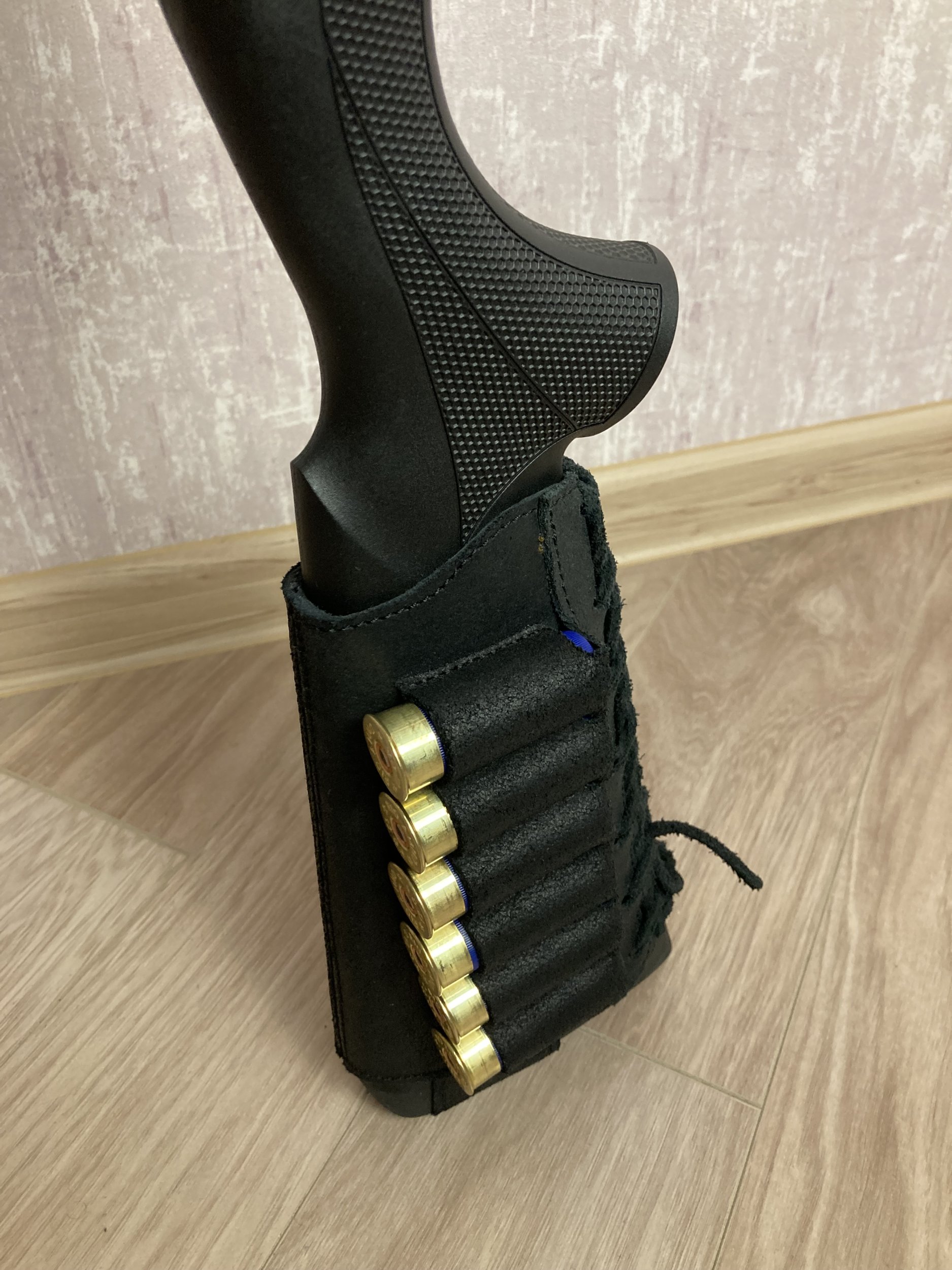

    Про вкороченя прикладу думав, але в майстерні відмовили, кажуть - так постріляй пока, скоріш за все тобі це не потрібно. Фізично нічого складного в тому немає, два саморізи під хрест викручуються легко, резиновий потиличник знімається, під ним пластмаса. Єдина проблема - рівненько потім обрізати той потилочник по новому контуру прикладу.

    Я відрізав приклад самостійно в гаражі) Вийшло не дуже гарно але стало комфортніше. А можно фото рушниці с подовжувачем, теж хочу такий встановити але так і не знайшов варіантів. Може по вашому прикладу зроблю.

    Тиждень тому відрізав 1.5 см прикладу, думаю як зточити зайвий тильник.
    З подовжувачем виглядає отак:

    О, норм виглядає. Треба і собі встановити. Я не став нічого точити, його під шкіряним патронташем і не видно.

    От в мене саме під тим патронташем воно і ховається, але ж я знаю що воно там є. Думаю ще

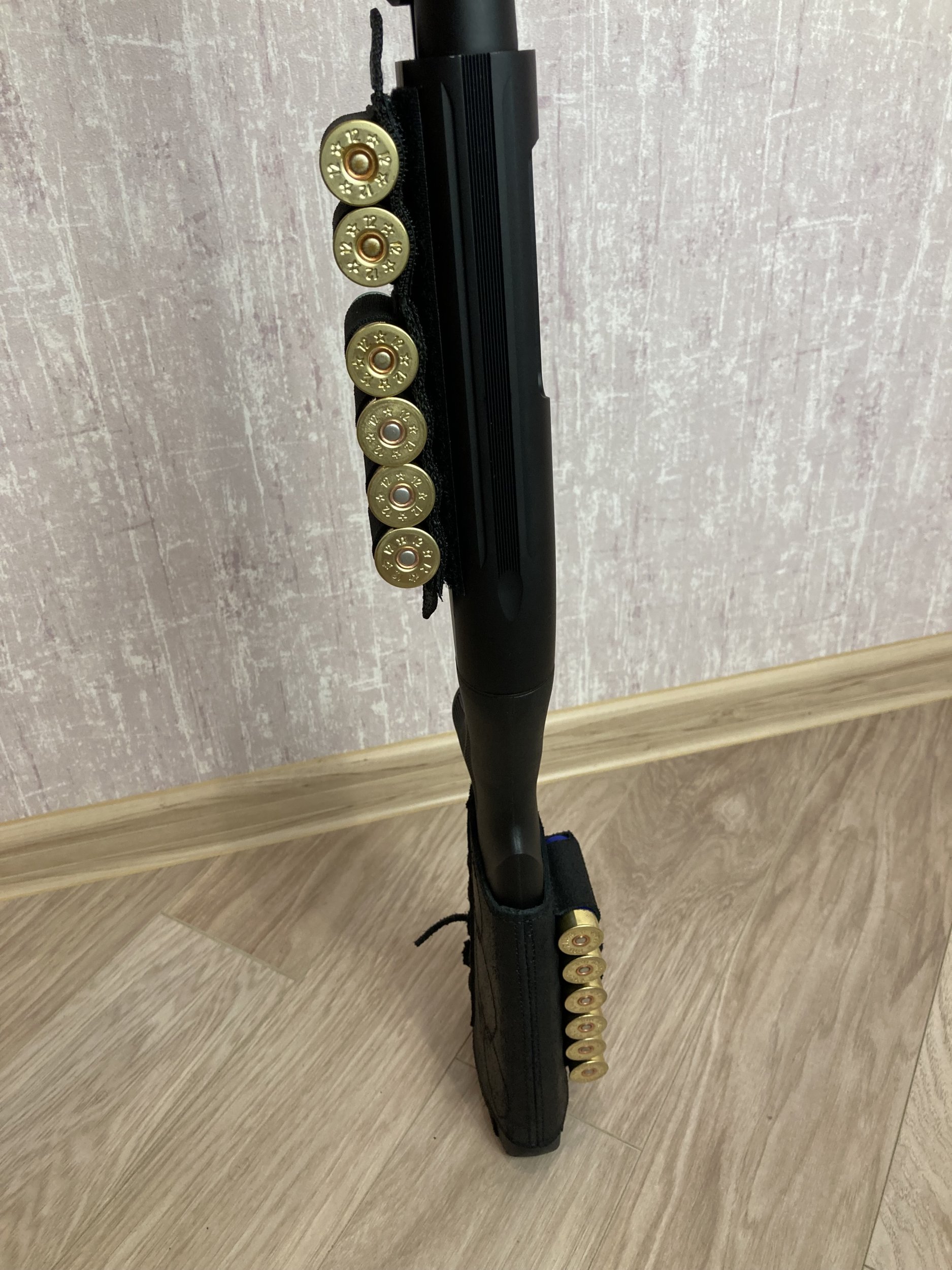

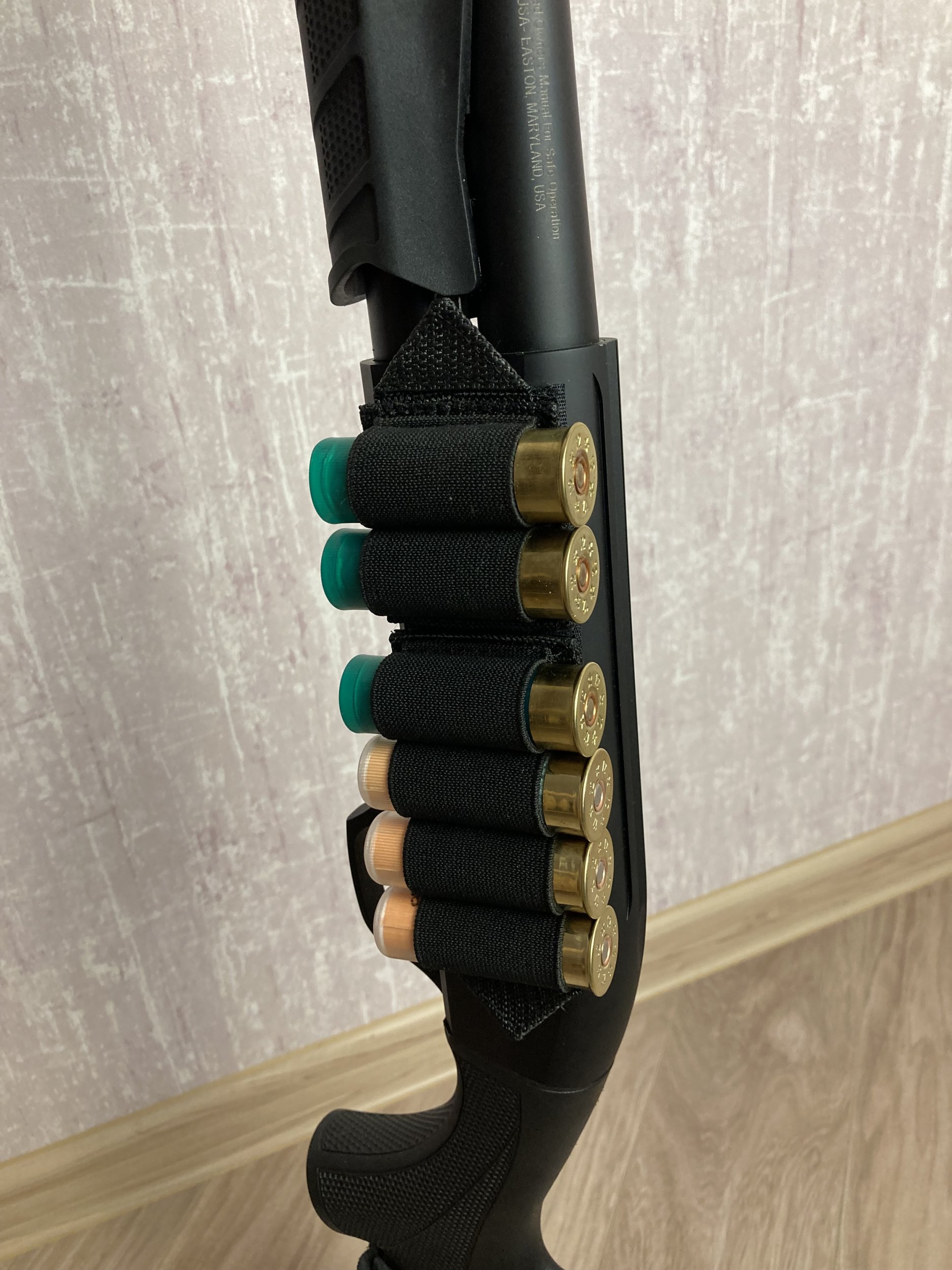

    коротка цівка дає можливість встановити на ствольну коробку ще холдер на 5 патронів :) а вкорочення прикладу дає можливість не так тягнутись
  16. Дмитрий Соляник
    Дмитрий Соляник Oberschütze
    16
    Навіть 6-шт можно помістити))))
  17. and.gum
    and.gum Schütze
    41
    Kyiv

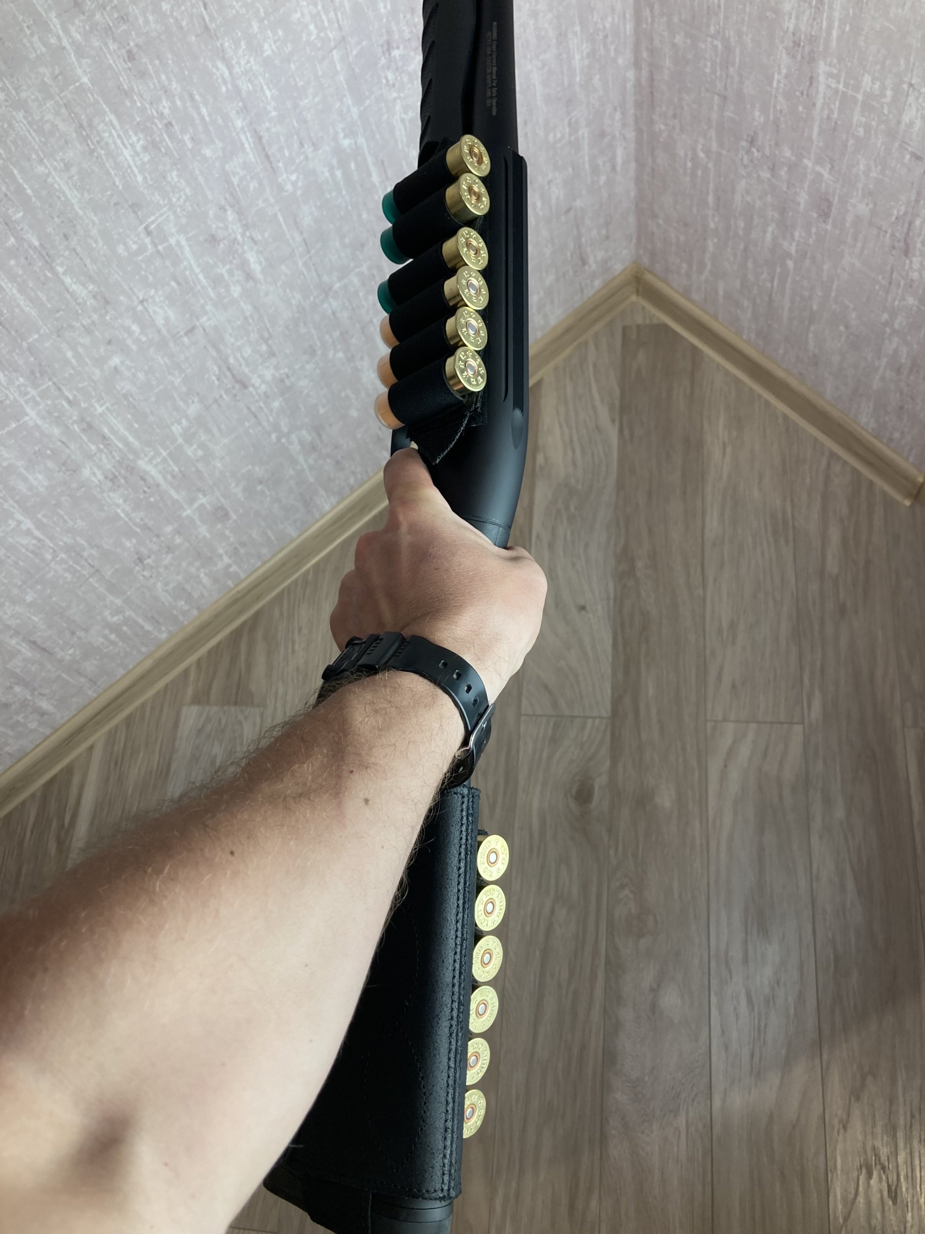

    я поміряв пластикові, на 6 вже заважала б здається, може є іншої конструкції; але правду кажучи - тільки пару разів користувався додатковими слотами на цівці, по типу коли під час вправи щось випало та потрібно десь діти, у бандольєру довше пхати, ніж в той слот
  18. Дмитрий Соляник
    16
    Ну в мене досвіду не багато, але мені здалося що при перезаряджанні магазину лівою рукою, виймати набої з сайдседдлу та досилати їх в магазин набагато зручніше ніж виймати набої з бандольєри. Тому й приклеїв сайдседдл на 6 набоїв. Хоча треба тренуватись доставати набої звідусіль ). Але я ще ні разу не пхав набоі в бандольєру на тренуванні під час вправи, думаю тут краще в карман його кинуть.

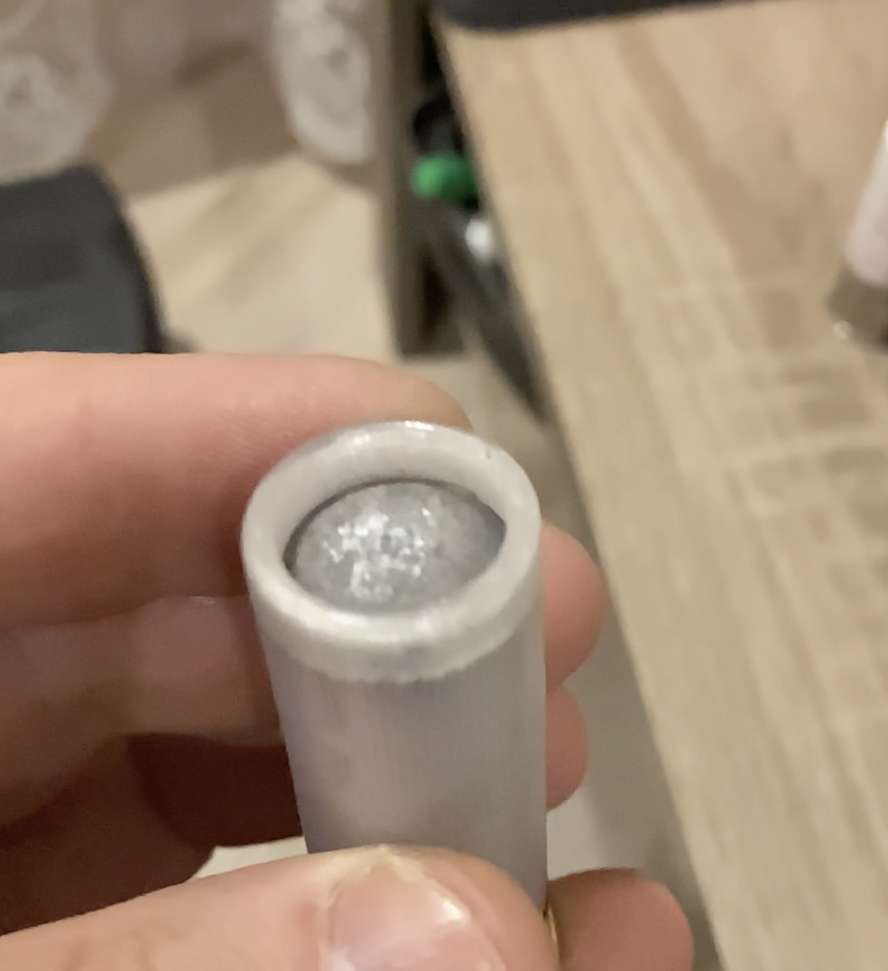

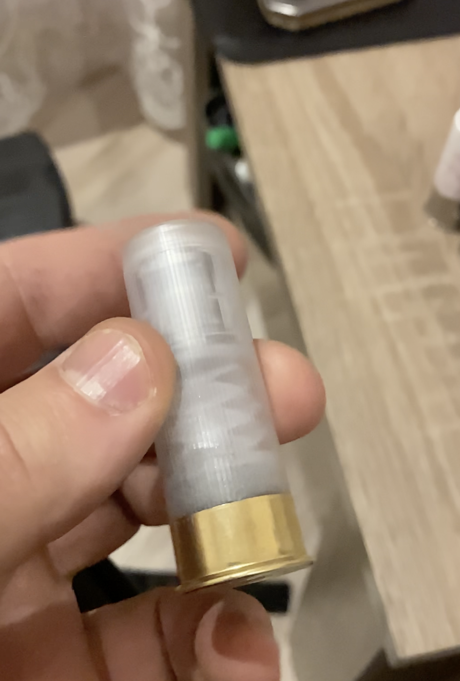

    Сьогодні зібрав свій перший патрон, ціна пострілу виходить 15 грн, і це якшо кулі купляти а не самому робити. Скоро поїду протестую, якщо все пройде добре то дуже гарна єкономія виходить. Покупний патрон патрон куля, в ібісі коштує мінімум 42 грн.

  24. and.gum
    and.gum Schütze
    41
    Kyiv
    Куди стріляти кулями? Зазвичай дріб використовують, якась зала 24 грм може коштувати менше 400 за пачку
