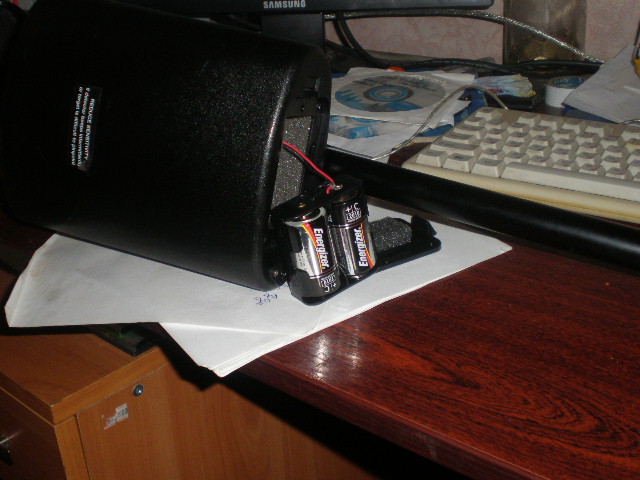

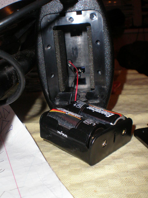

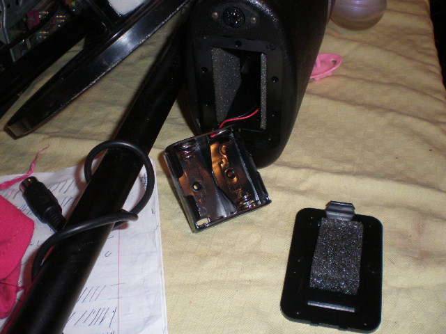

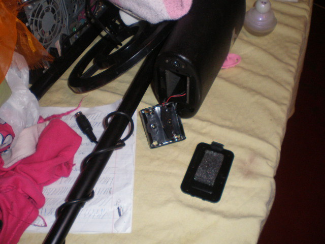

    всем добрый день, у меня Баунти Time Ranger , я начитался об нём заранее купил хорошие кроны .И на конец прибор приехал открыл батарейный отсек и чуть не упал стоят две батареи С по 1,5 в .Прибор отлично работает, часов пять я с ним находил по пляжу это щас зимой пока показывает полный заряд .

    фото ваших батарей выложите. от 3 вольт БХ не будет работать.

    не верю! Фото в студию.БХ прожорливый мд пока по совету кt315 четыре кводратных батореи по 4.5 вольта не поставил проблема не решилась.с ув Владимир.

    Добрый вечер Всем вот выкладываю фото. Когда я оправился от шока что МД работает всё таки от 3 вольт начал искать и на одном буржуйском сайте нашёл вот ссылка http://www.whiteriverprep.com/vintage/timeranger/timeranger.html обратите внимание на 3 версию МД . Буржуи ещё предлагали переделать 1 и 2 версию ( которые работают от двух крон ) всего за 30 баксов
