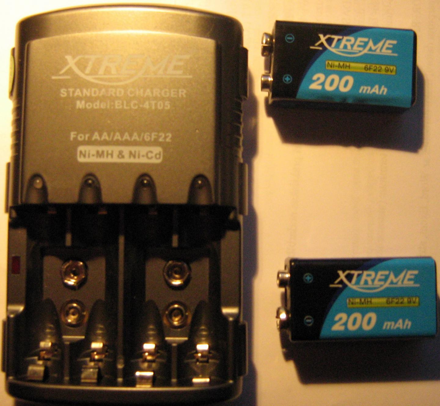

    Вчера был на блошинке , купил 2 батарейки (9v 200mAh) по 5.50ls и зарядку к ним универсальную (4 AA\AAA \\ 2 9v) за 8ls
    Латик мне скинули и получилось 18 лат за полный комплект , сегодня пойду проверять как батарейки себя покажут, но мд с ними работает я уже проверил.
    Такчто есть смысл покупать такой наборчик ибо эт выгодней, чем каждый раз дорогущие кроны покупать.
  25. kt315
    kt315 Stabsfeldwebel
    1.536
    Base 211 Neuschwabenland, Antarctica
    аккумы и зарядка, упоминаемая выше
