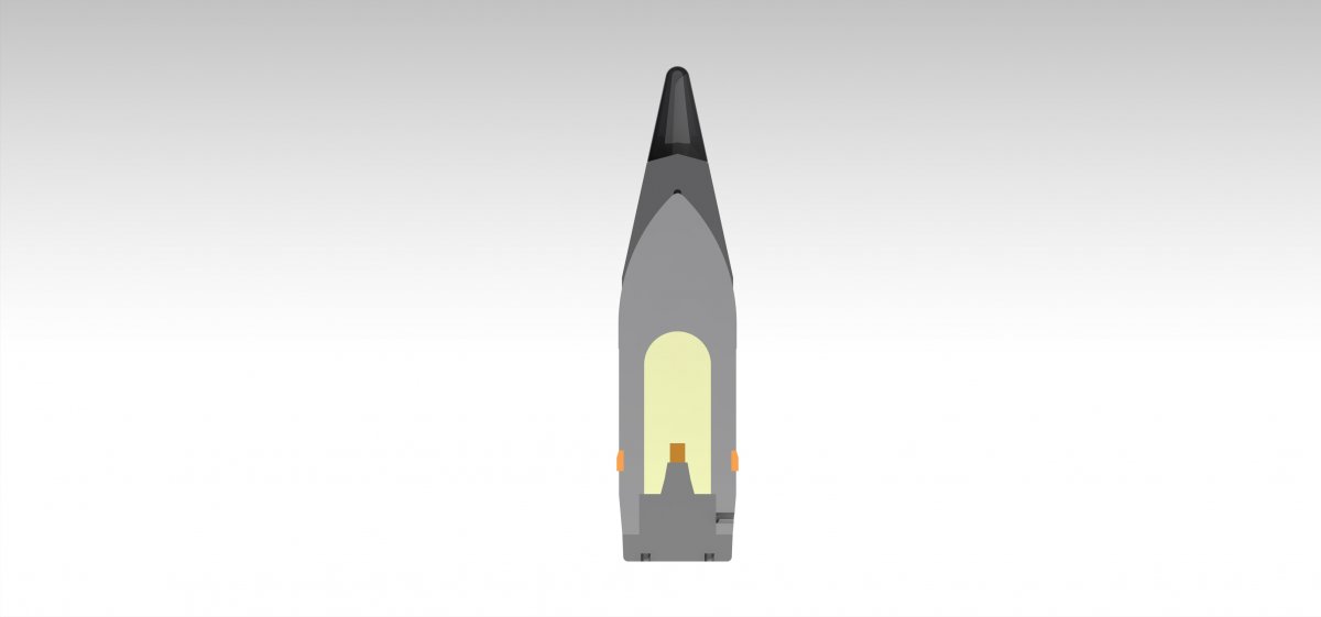

    Крім того, саме так він, ймовірно, виглядав, коли був закінчений, з кришкою і вітровим склом.
    Це базується виключно на спекуляціях і порівнянні з пізнішою моделлю румунського снаряда 1943 року ... це просто "що, якщо".

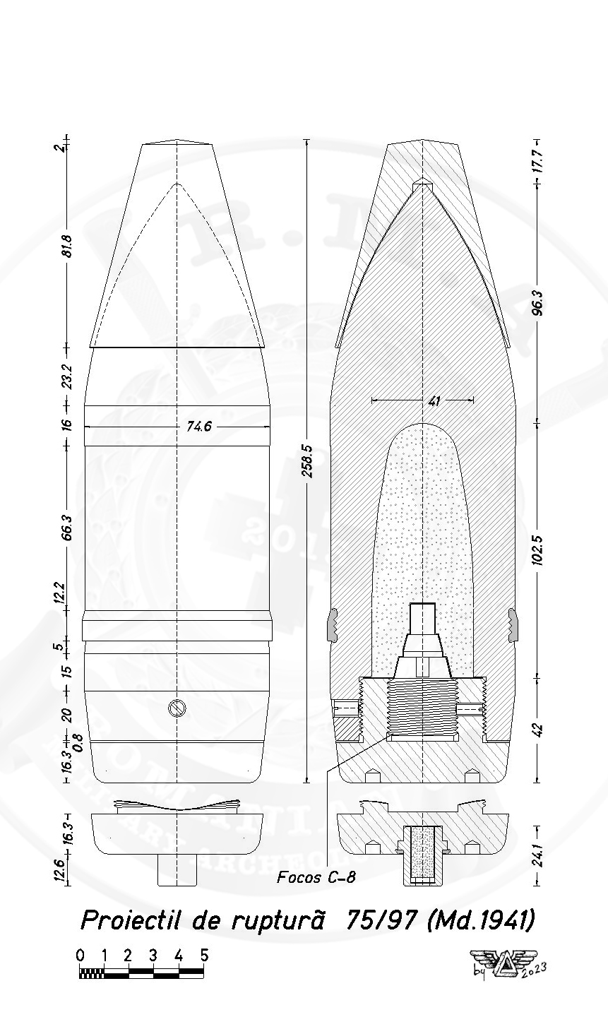

    Дорогі друзі,
    Через довгий час я можу повідомити оновлену інформацію на цю тему. Перш за все, я сподіваюся, що всі учасники цієї дискусії живі і неушкоджені. Божевільні часи, в які ми живемо....
    За останні два роки я багато досліджував цю тему Румунських боєприпасів, витративши багато грошей на документи з архівів. Нарешті я можу дати вам кілька чітких відповідей та пояснень. Я підготував довгу статтю про цей боєприпас, і вона незабаром буде опублікована, але до цього часу я пишу вам щось тут.
    Снаряд, який ми обговорюємо, дійсно є 75-мм снарядом, виготовленим на заводі Костінеску, в літературі модель називається 1941, хоча проект почався в середині 1940 року. Цей снаряд, зокрема (який ми обговорюємо в темі), використовувався на 75-мм гарматах, які були у Румунії під час війни, маючи на увазі 75-мм mle.1897 і 75-мм FF моделі 1902/36 (Румунська переробка Путілова 1902).
    Як ви побачите, моє початкове припущення трохи неправильне. Цей снаряд мав лише пробивний ковпачок, але не балістичний ковпачок. Але це не зовсім помилка, оскільки цей боєприпас мав різні моделі, для різних калібрів і гармат, і кожен трохи інший. Мій хороший друг допоміг мені створити Групову ілюстрацію майже з усіма моделями (є також 100 - міліметровий снаряд-тут не показано) і відтворити окремі малюнки для кожного снаряда (ті, що були в архівах, були дуже поганої якості).
    Сподіваюся, вам сподобається, і всім міцного здоров'я!
