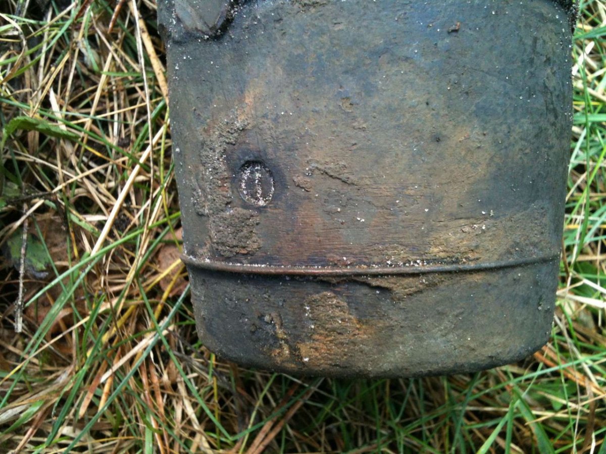

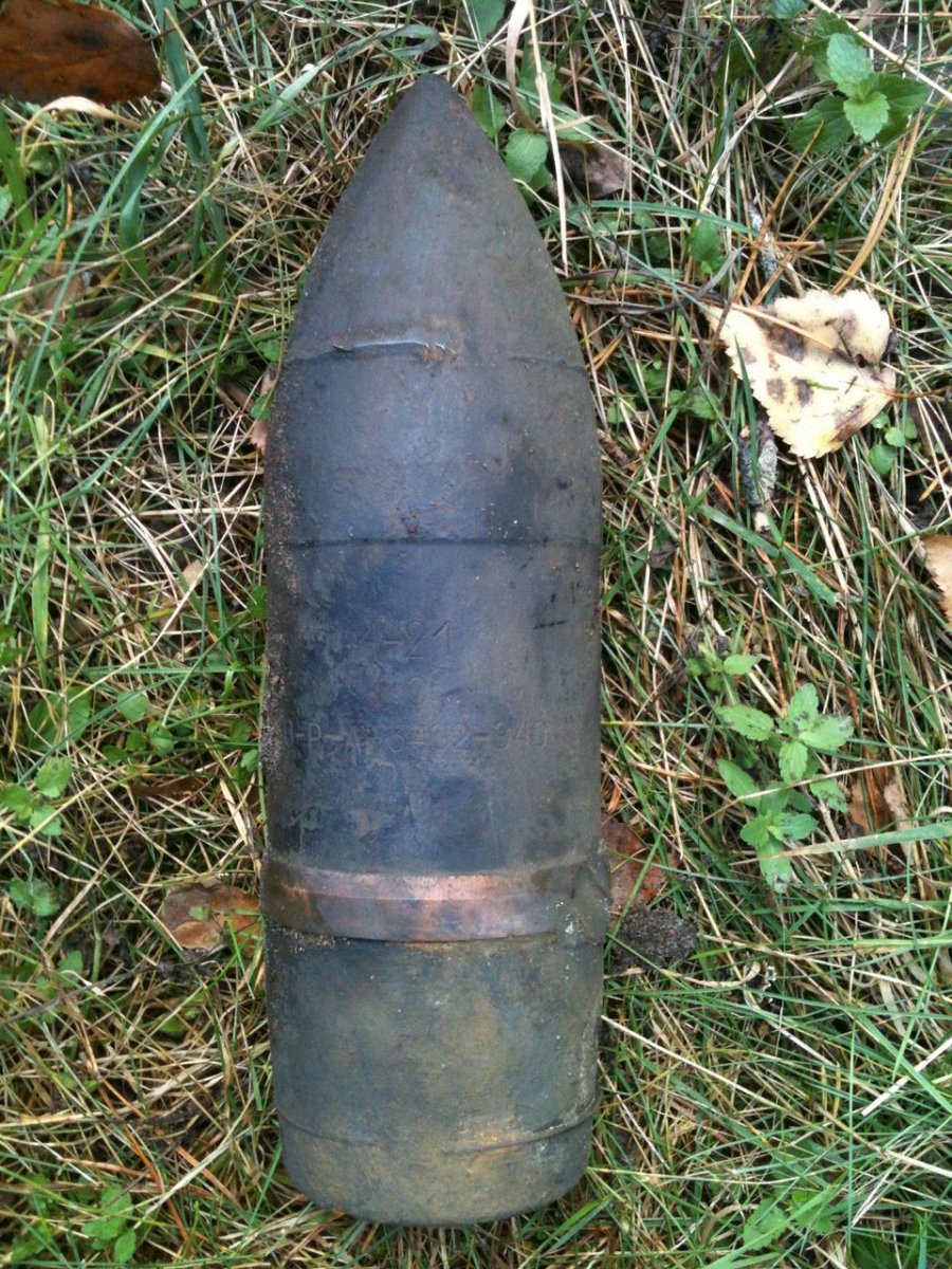

    Вітаю камрадів, прошу допомоги у визначенні цього 73 чи 75 мм снаряда. Бачу такий вперше. Клейм не знайшов, ні на корпусі, ні на пояску. Довжина його 23 см. Корпус суцільний, в голову нічого не вкручено, але видно якийсь ободок, можливо був балковпак... По штангенциркулю калібр 73 мм, але мабуть було 75 мм, 2 мм з"їла іржа.
    Цікава донна частина - дно мабуть вкручене, видно фіксаційний гвинтик і проглядає мідна шайба-прокладка. Вважаю, що предмет по ПСВ.
    Сам предмет схожий на бронебій. А що знаходиться за вгвинтним дном? Було б цікаво глянути на схему.

    Винт явно стопорит, резьбу.

    Я так розумію, що гвинт ставили, якщо різьба там звичайна, щоб при проходженні по стволу жопа не відкручувалась. Бо якби була зворотня різьба, то гвинт і нафіг там не потрібен.

    Согласен

    Я бы выкрутил винт, открутил дно и там уже определял что это.

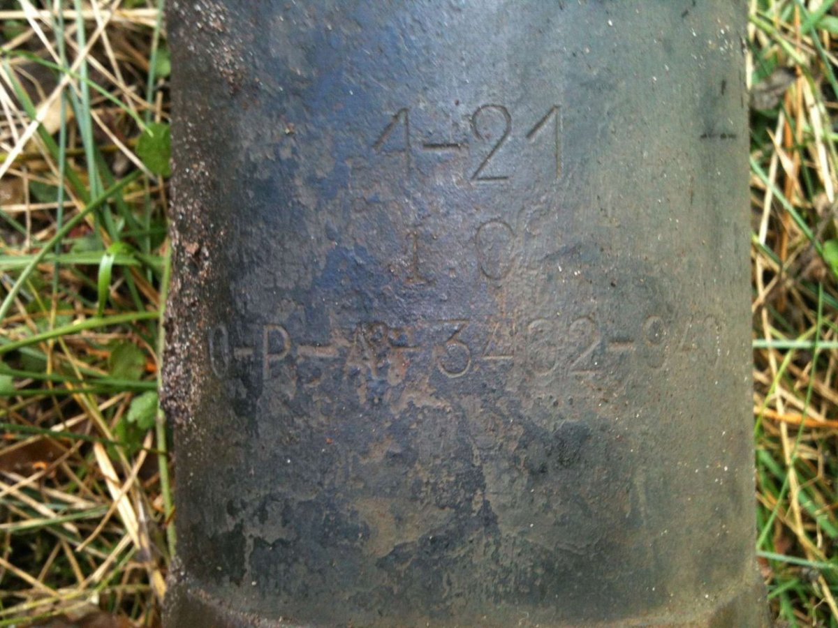

    Жди, не жди.....Пока только фото аналогичного снаряда (кто-то его ДАВНО откопал) могу привести. А во чей он....Что там внутри....Х.З. Донник это ясно. Его винт контрит. Но вот остальное - мрак.

    По-ходу какой то пробник 1921 года.
    А-3462 - это шифр чертежа?

    Может морской бронебой, пересобранный для полевой артиллерии?
    Такого типа с донником мне только итальянские 75 мм бронебои попадались. Пару раз. Но они короче, нет винта и медной шайбы.
    А так очень похожи.

    Вітаю. Варто висвердлювати гвинт? На яку глибину корпуса? Чи ну нах? У вогонь?

    Внимательно посмотрите на болванку выложенную Дервишем.
    Там набито 4-21.
    Где 21 скорее всего год, а 4- номер партии.
    А -3462 думаю шифр чертежа снаряда
    Они шли под 4-х значными числами.
    Так понятно?
    Мы знаем о тех снарядах, что пошли в серию. А сколько было экспиреминтальных, опытных, мелкосерийных?
    Тех что неприняты на вооружение?

    Лучше сверлить.
    В огонь всегда успеете.
    Максимальная толшина снаряда 16 мм и то у 122-х
    Тут 76мм. Думаю12-14 мм.
    Та оно видно будет, когда другая стружка пойдет.

    Доброго, в вогонь встигнете ще викинути, а от гвинта треба сверлити полюбому, цікава іграшка і судячи з дати фотографії з майбутнього o_O но то таке.

    10 мм

    Не факт. Тут реально будет меньше. Где то 6-8 мм.
    Это если брать запоясную часть по аналогии с 76 бронебоем БР-350Б.

    А я говорю 10, уже проверили

    Короче, что гадать. Раскрутите и все станет ясно.
