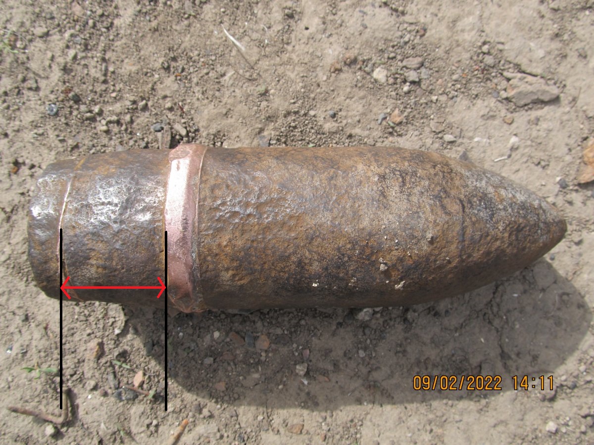

    - Висота від нижньої частини корпусу (без взрыватель) до місця кріплення ковпачка (див. фото, червона лінія)

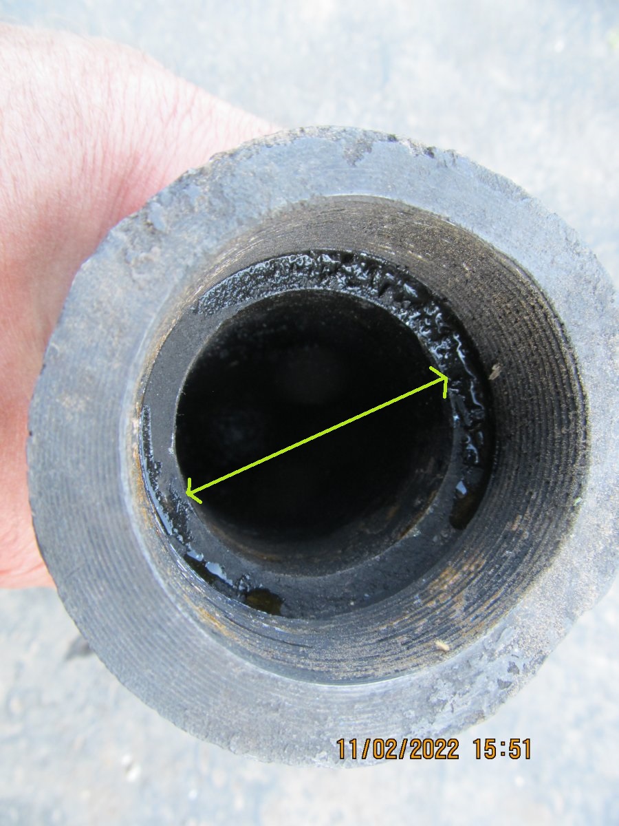

    - Діаметр внутрішньої вибухової камери (див. фото, зелена лінія)
    - Форма і розміри вибухової камери-циліндрична або типова конічна форма знизу вгору? Не могли б ви зробити начерк?

    Привіт, що мається на увазі - "нижньої частини ременя" і "Ширина приводного ременя"? Що таке - "ремінь"? Мідний поясок?

    Конечно это "ведущий поясок".

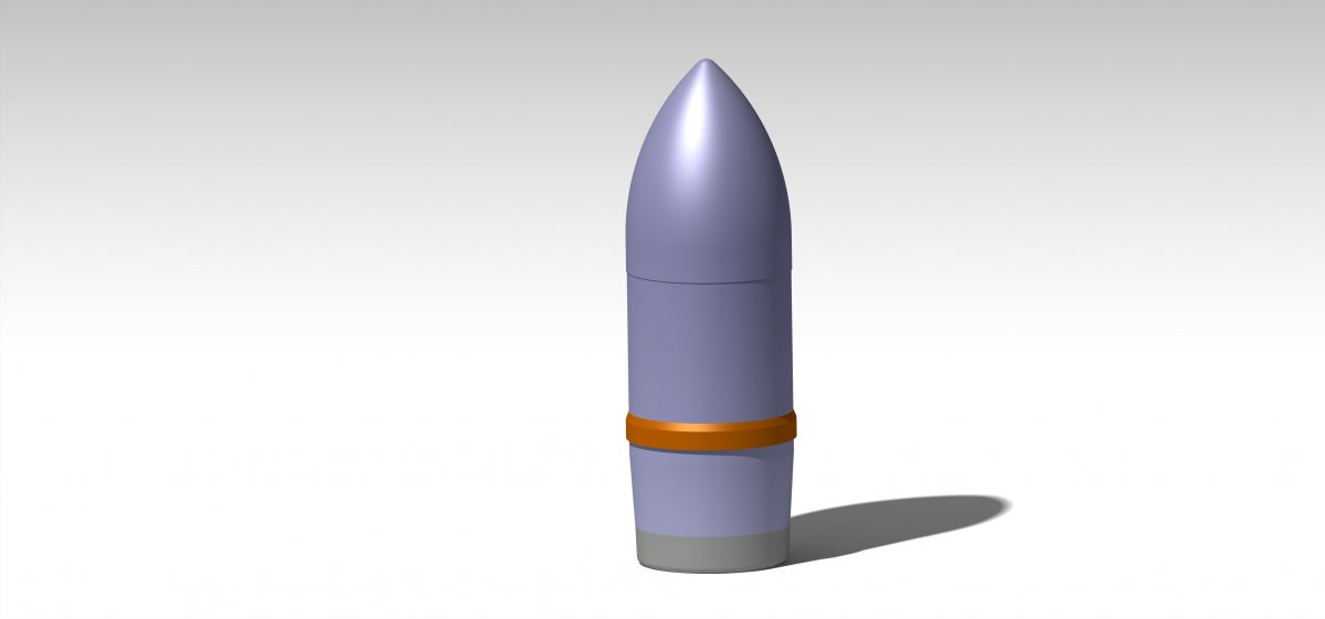

    Я уже начал делать 3d-эскиз этого снаряда на основе фотографий. Размеры, которые я использовал, найдены путем экстраполяции и имеют точность +-2 мм в диаметре и +-10 мм в длину. Но, надеюсь, если вы сможете измерить их, они будут более точными.Особенно меня интересует внутренняя сторона.

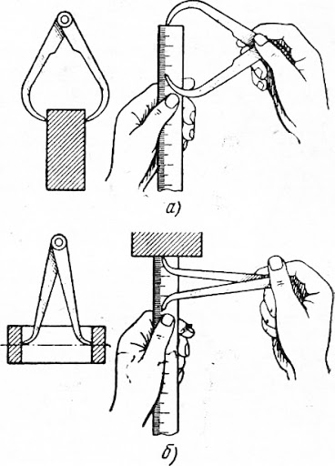

    Прошу поради - як зробити ось цей замір, лапки штандартенциркуля туди не дістають, занадто короткі... Можу відрізати кусок лінійки з рулетки, покласти на порожки і сфотати. Чи як? Що порадите?
    Otryta та Irod подобається це.

    Вы также можете попробовать с палкой, чтобы вы укоротили ее до нужной длины, а затем измерили. Этого должно быть достаточно. Не нужно резать линейку, так проще.
    Лера ОУН-УПА подобається це.
  14. Хейль
    Хейль General-major
    6.310
    Если нет кронциркуля, можно обойтись алюминиевой проволочкой, согнутой в виде прописной буквы "Л".
    valerka, Wiking730 та Лера ОУН-УПА подобається це.

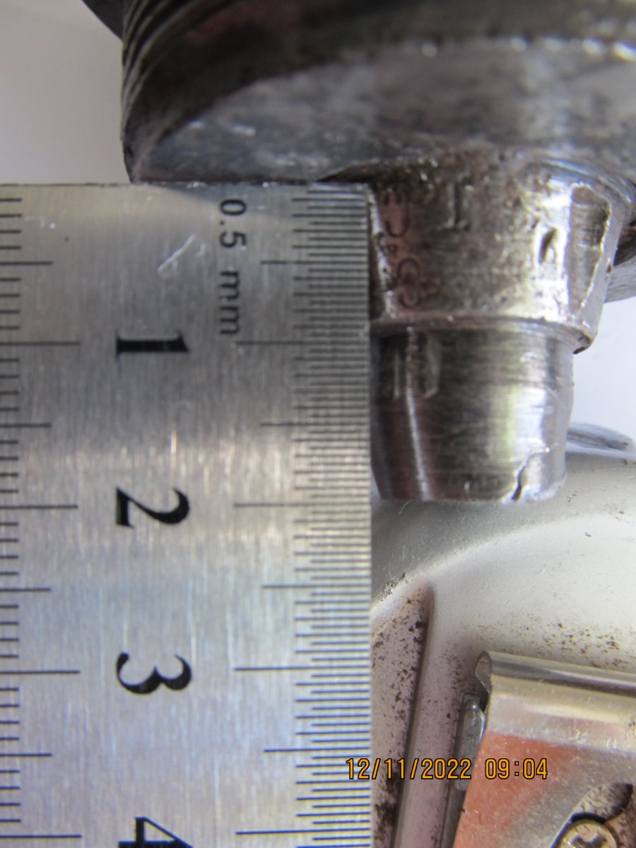

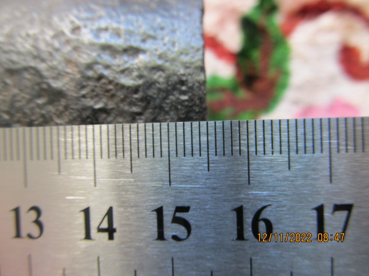

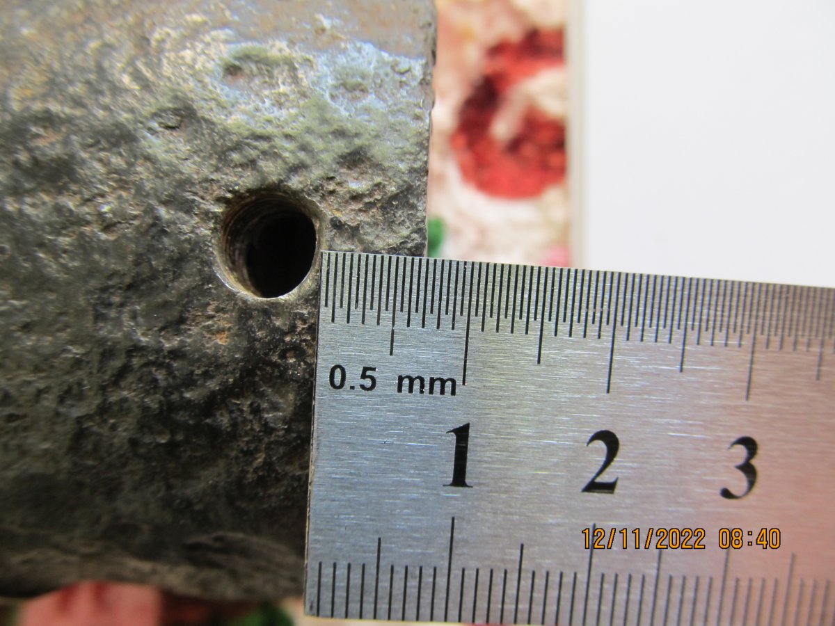

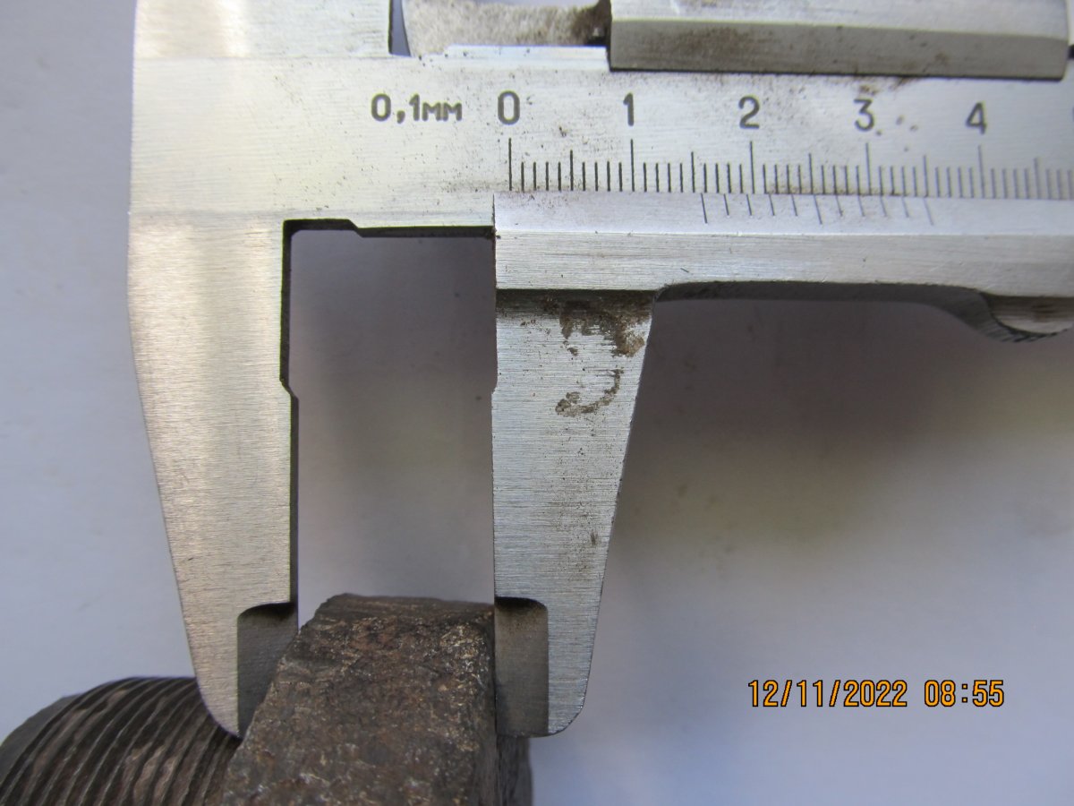

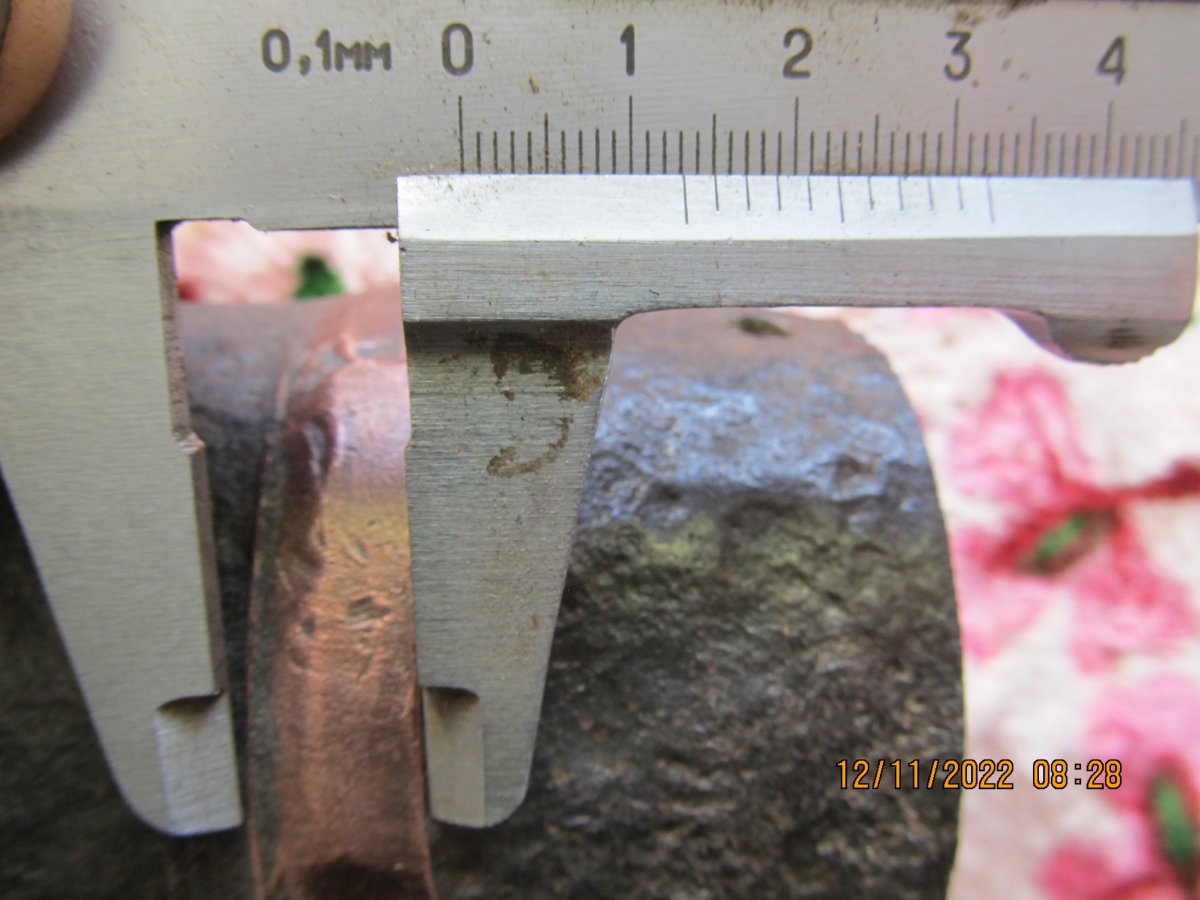

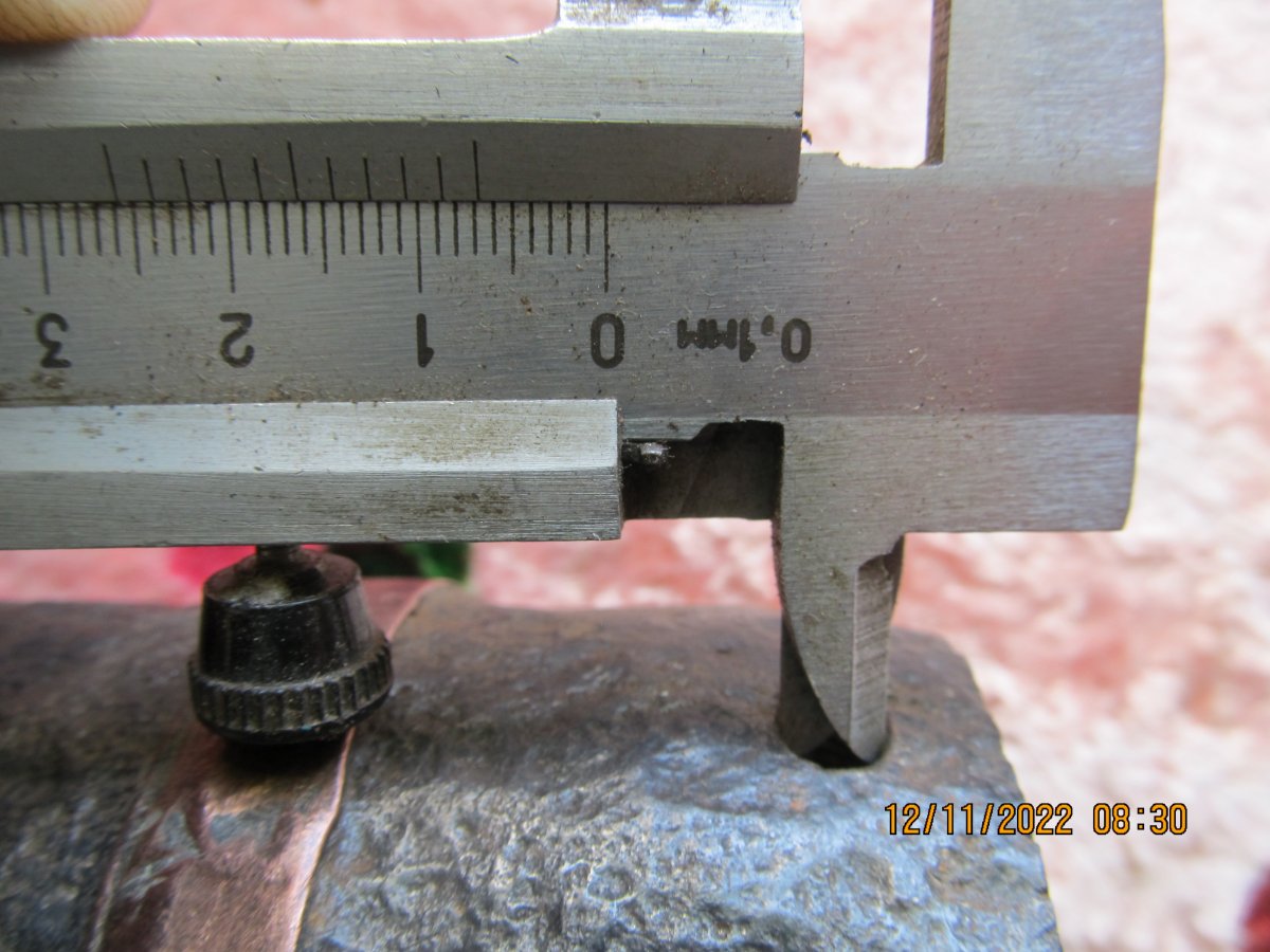

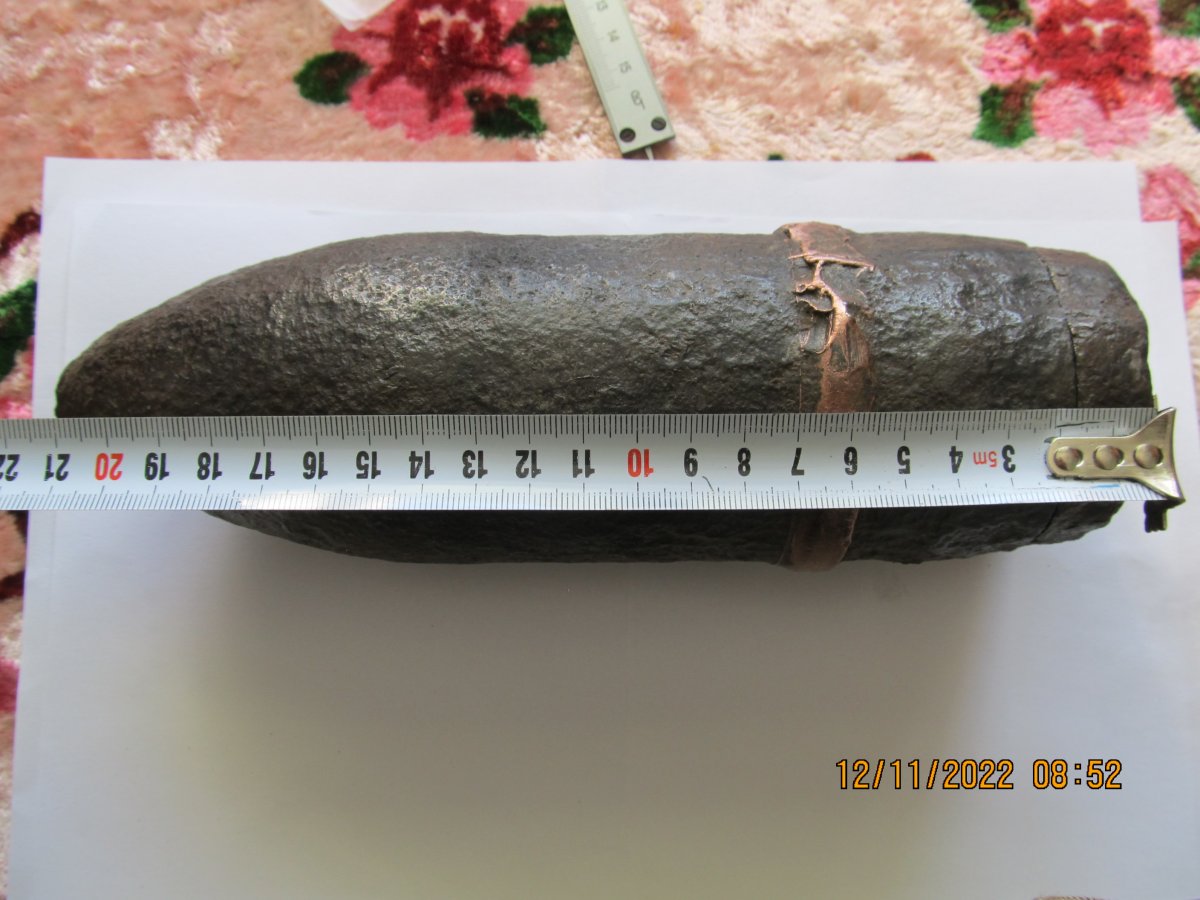

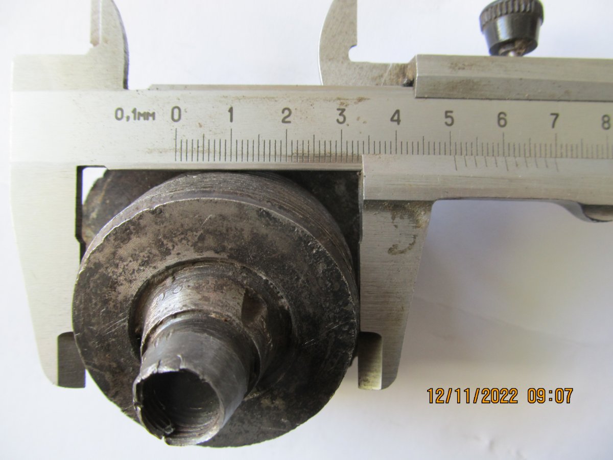

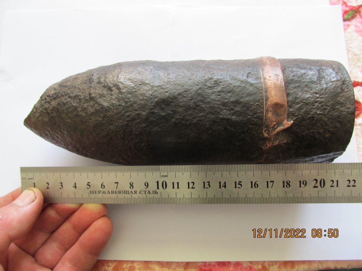

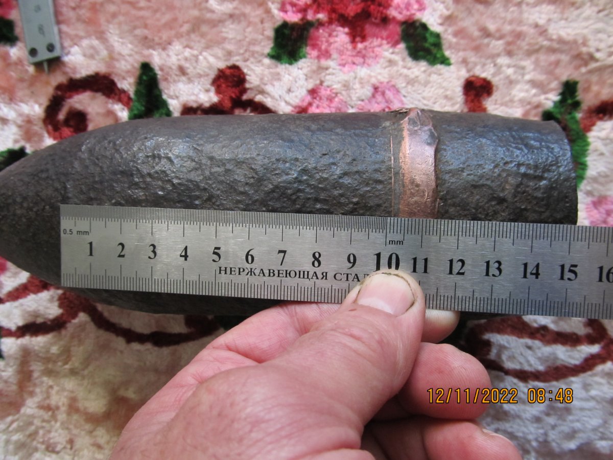

    Вітаю джентльменів. Провів заміри, надаю інфу з фото. З Вас - упаковка гарного чорного чаю, без смакових домішок. З кожного! :smile_8:
    40 мм
    Останнє редагування: 14 лют 2021
  16. Лера ОУН-УПА
    Лера ОУН-УПА Stabsfeldwebel

    Озирнись навкруги, ми - скрізь!
    7 мм

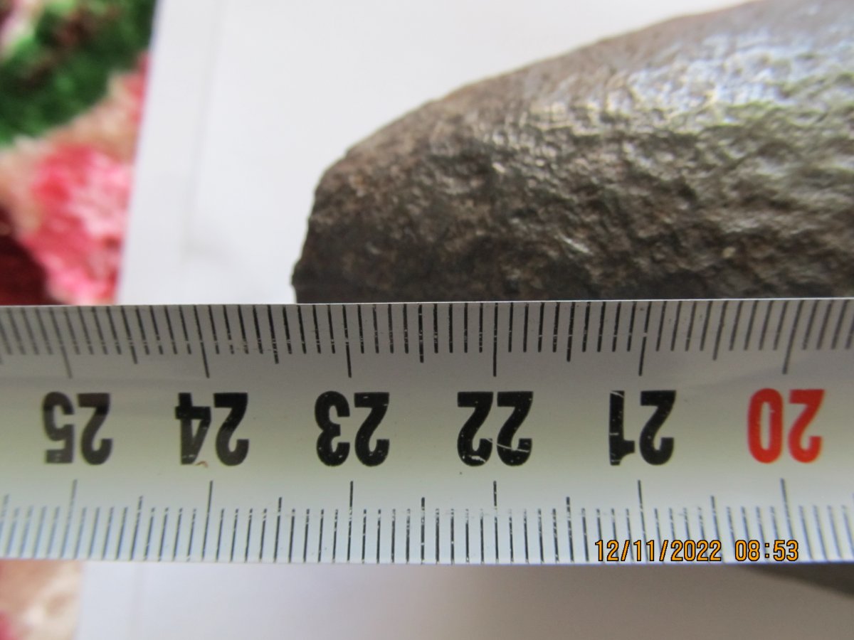

    155 мм
  19. Лера ОУН-УПА
    78
    40
    225
    680
    Носова частина снаряда трохи відбита, тому з урахуванням відбитої частини, на глазок вірогідно 240-250 мм
    - без взривака по фактичній довжині - 215 мм
    - з взриваком - 235 мм
    Otryta, Ph@ntom та Irod подобається це.

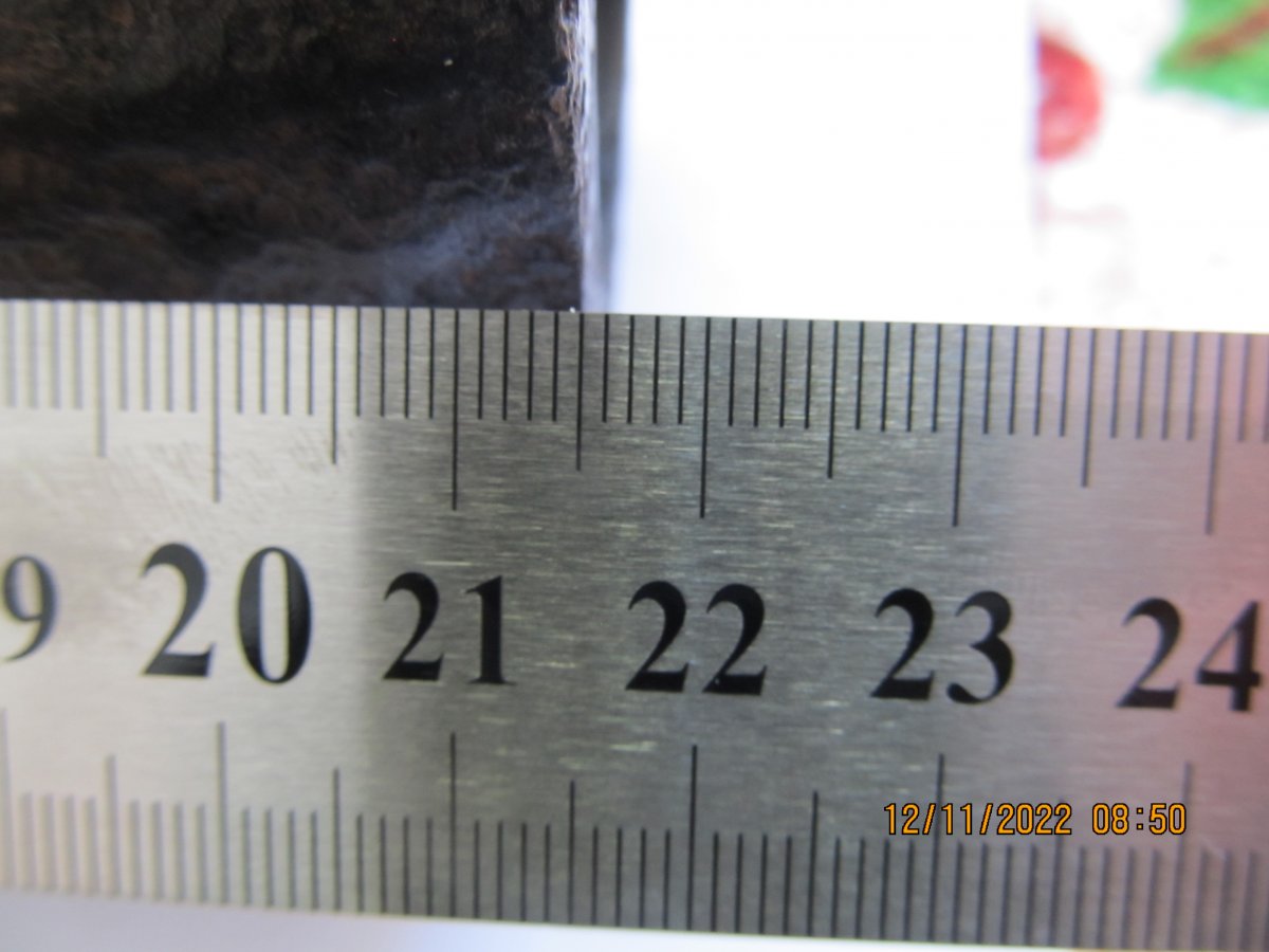

    13 мм

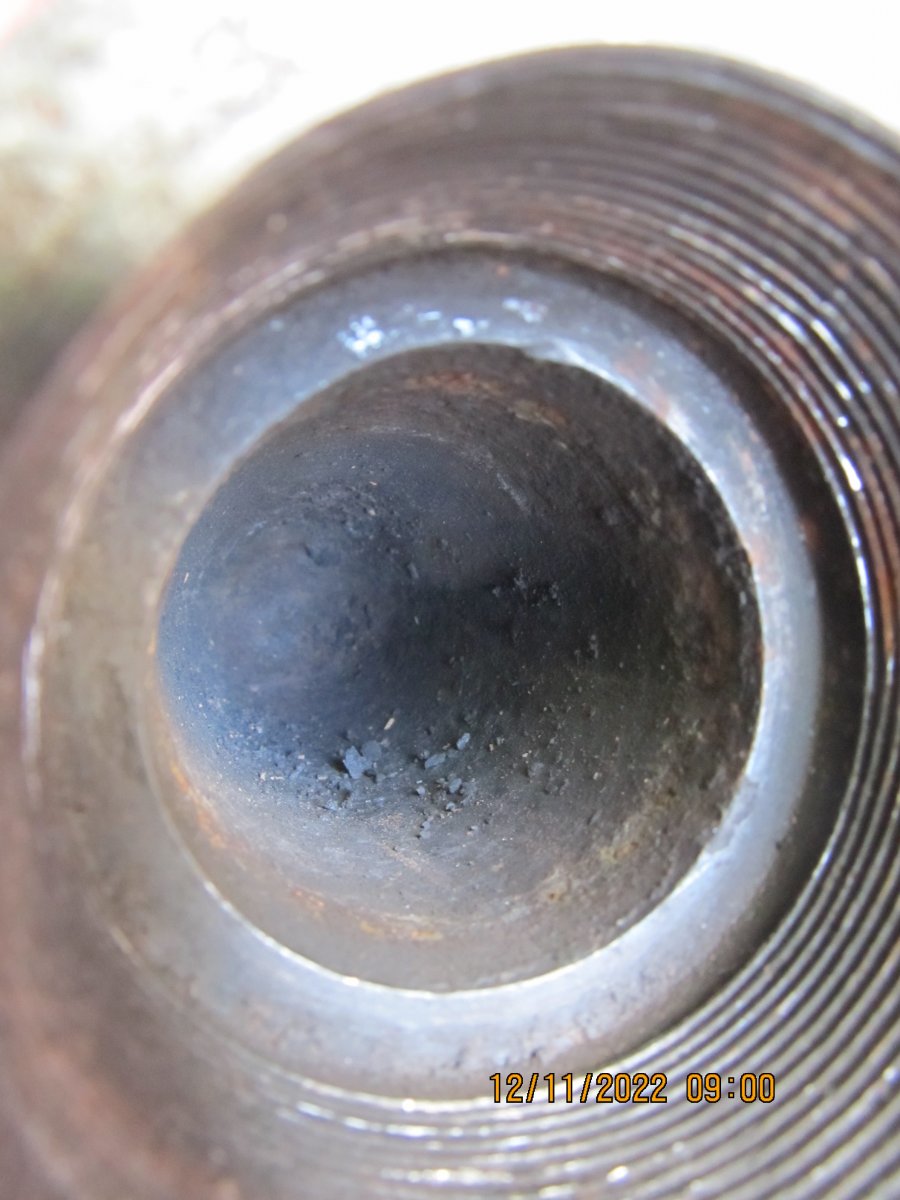

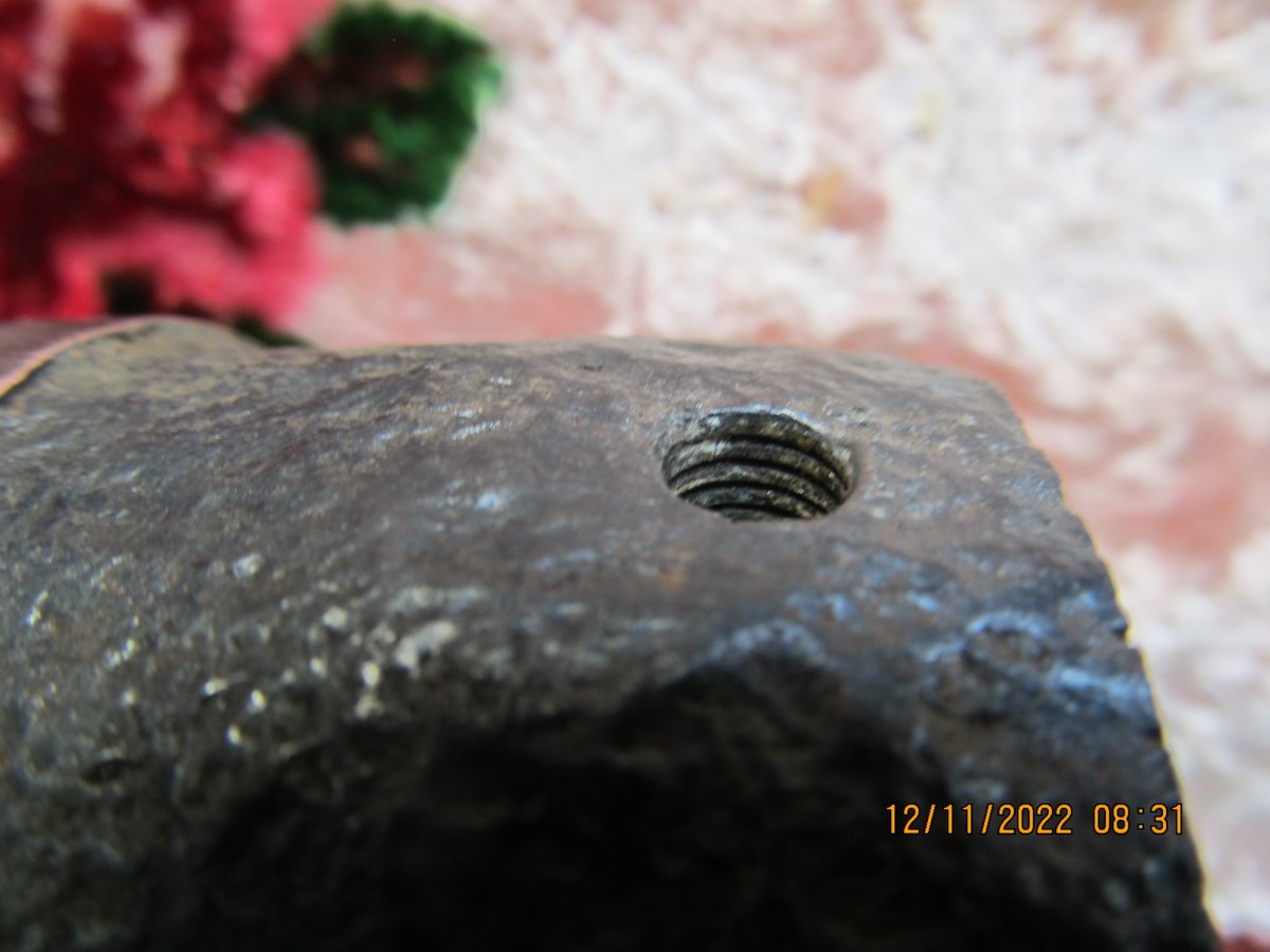

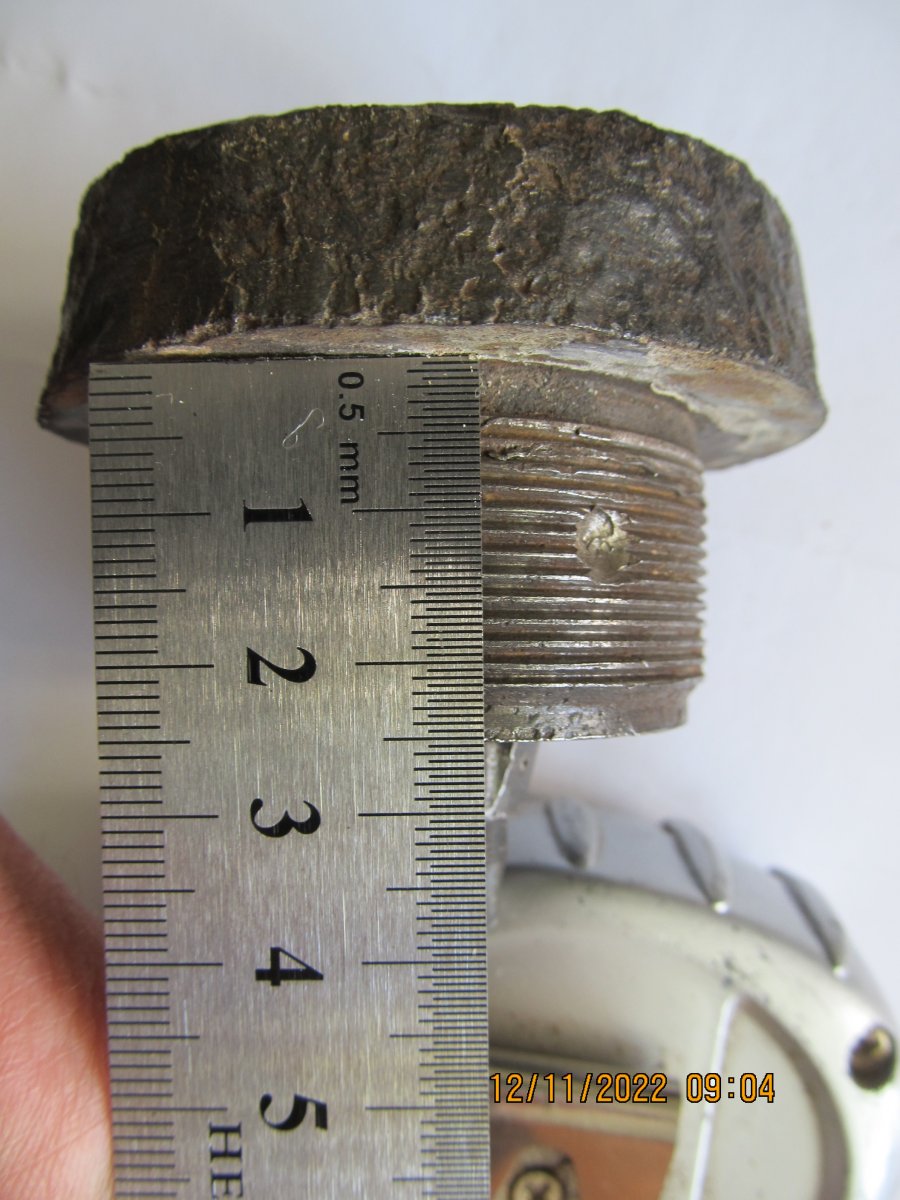

    Після деактивації в ямі вогнем, шайбу не знайшли. Але по пам"яті, вона була не товще 1-1,5 мм. Отвір шайби, судячі по діаметру різьби взривака (див. фото) - 50 мм. Ширина - 10 мм

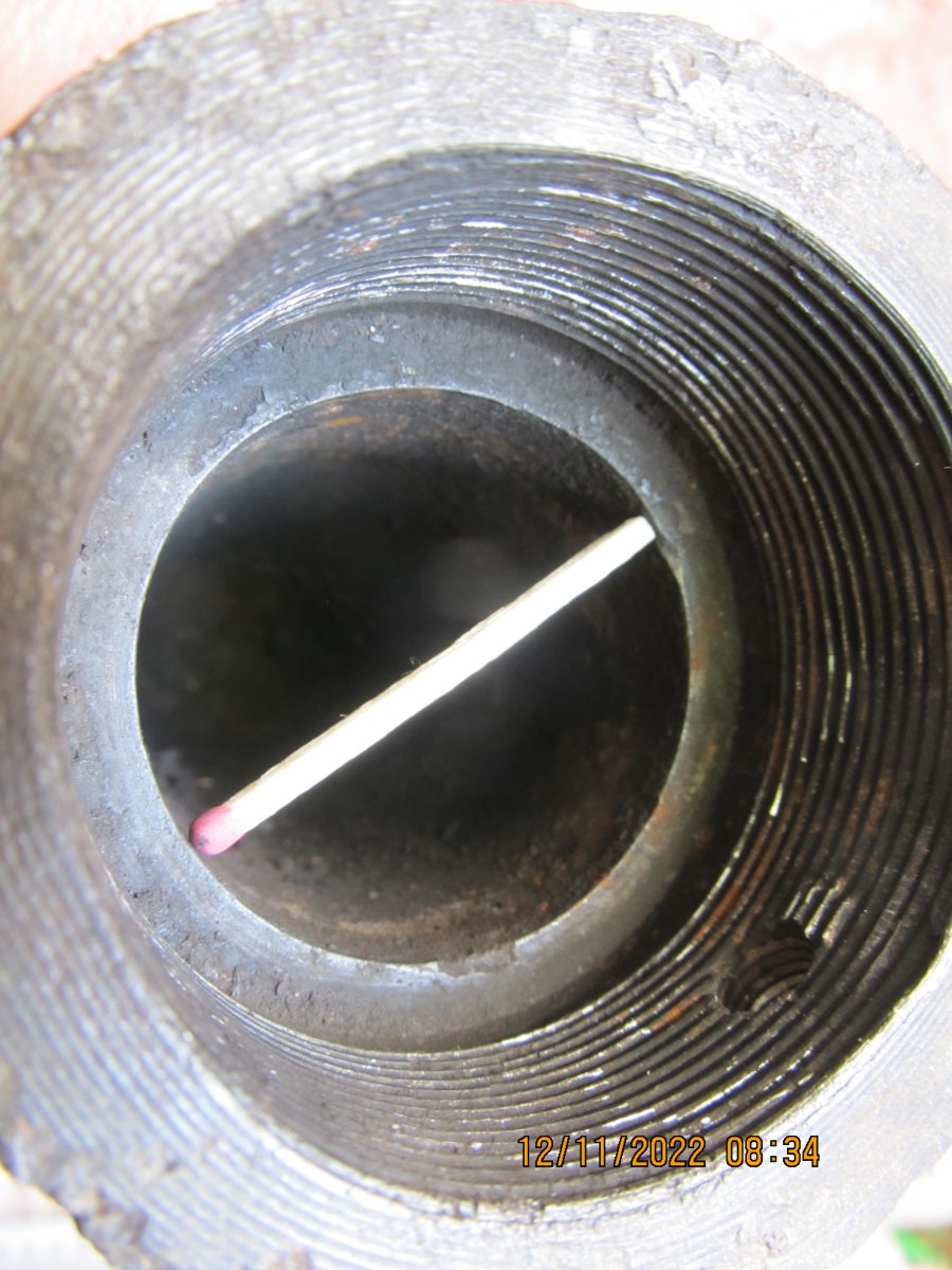

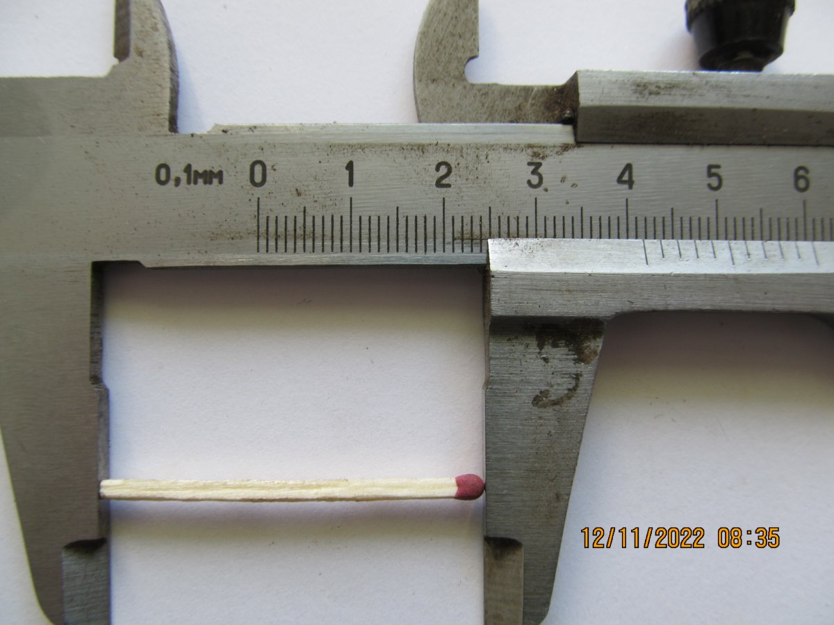

    Сірник як раз став, тютєлка в тютельку - 41,5-42 мм
    Otryta, Irod та valerka подобається це.

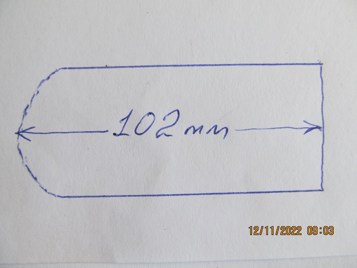

    Вибухова камора не така гостроконечна, як на Вашому малюнку. Конічна. Ось така

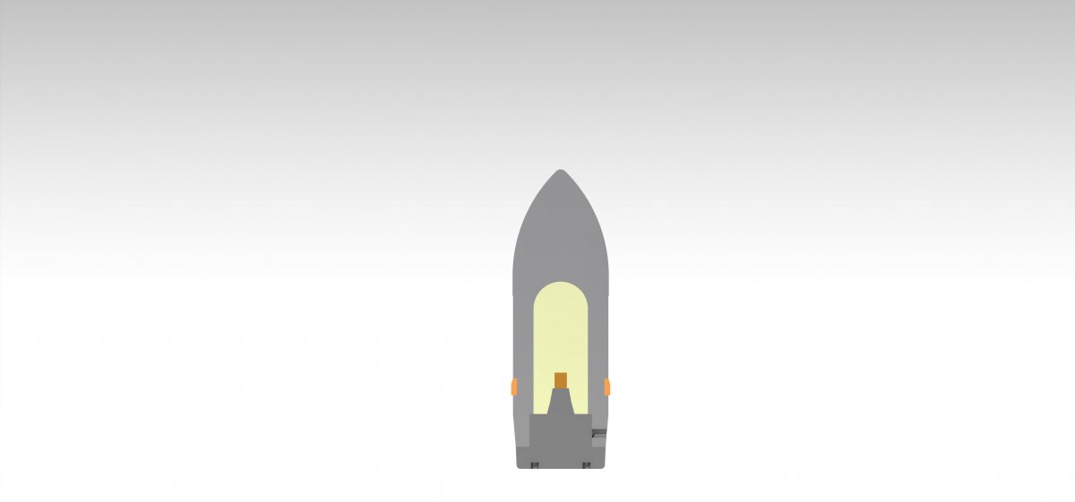

    Велике вам спасибі за вашу допомогу! Я очікую, що в моєму особистому повідомленні буде вказана адреса доставки чорного чаю: P
    Ось 3D-модель відповідно до розмірів. Ми бачимо надзвичайно велику вибухову камеру. Його обсяг становить 127,1 см3. Це відповідає заряду в 210 г тротилу. Це незвично великий заряд ... для порівняння, BR-350A має 150g, і це вже вважається великим зарядом у порівнянні з іншими сучасниками, такими як 7,5 см Pzgr. 39 або інші.... Очевидно, правильна класифікація для такого снаряда-напівбронебійний, щось середнє між БР і ОФ.
