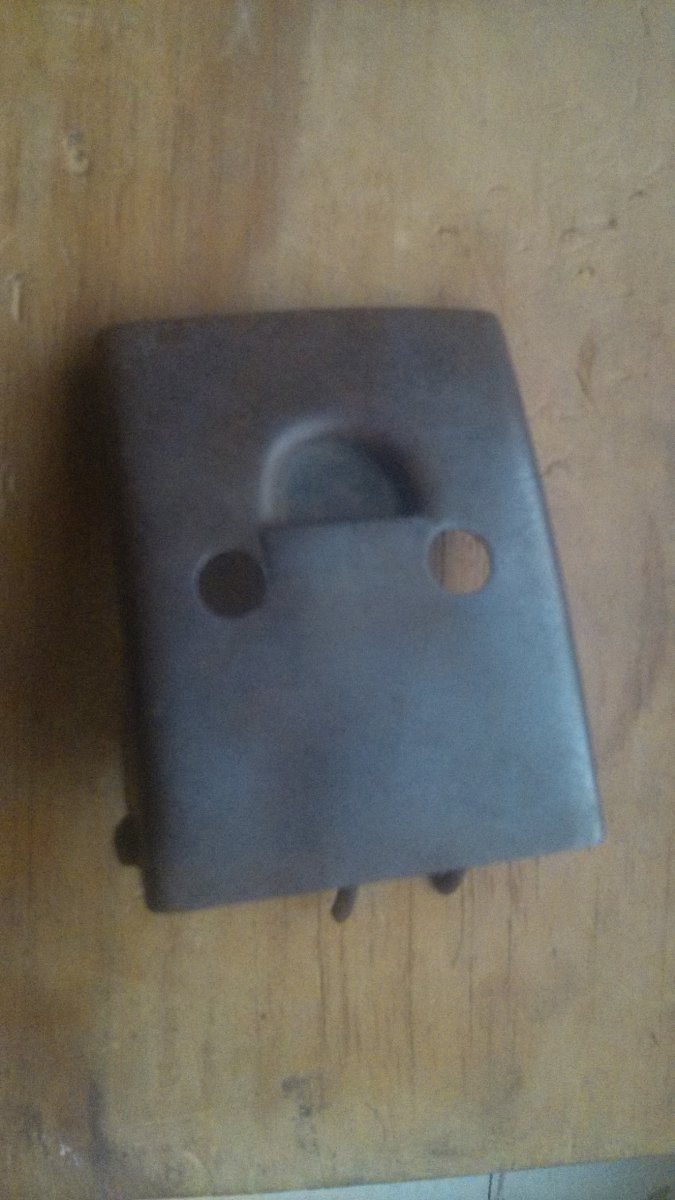

    З червоними плямами як пощастить, на прягах в такому стані вони в основному з"являються після чистки. Це пряги напевно по ПСВ GMU.

    Саня, красноту никак не убрать? А то есть пряга вроде в неплохом сохране, но после чистки красные пятна есть.

    Да,по ПСВ,бо на штурмову для зацепа наче не ворота йшли,а були продавлені,хоча незнаю,може і такі були...

    На ПСВ теж продавлені були. А по штурмовикам не скажу, бо якось ними не цікавився.

    Да,там очаги хрупкой"меди",и они как правило сквозные:(,на пикельной фурнитуре часто также хрень вылазит.

    Лимонкой чистил?

    Да, чистил лимонкой, слабьім раствором.

    После лимонки красноту мне помогала смыть аккумуляторная кислота,-но не всегда,там надо быстро работать а то есть шансы получить обратный вариант:(,я восновном дремелем дочищаю...в твоём варианте можно серную и серную мазь-будет патина и орёл выдилятся будет.

    Буду что-то пробовать.

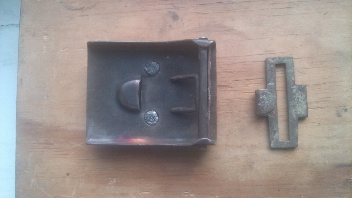

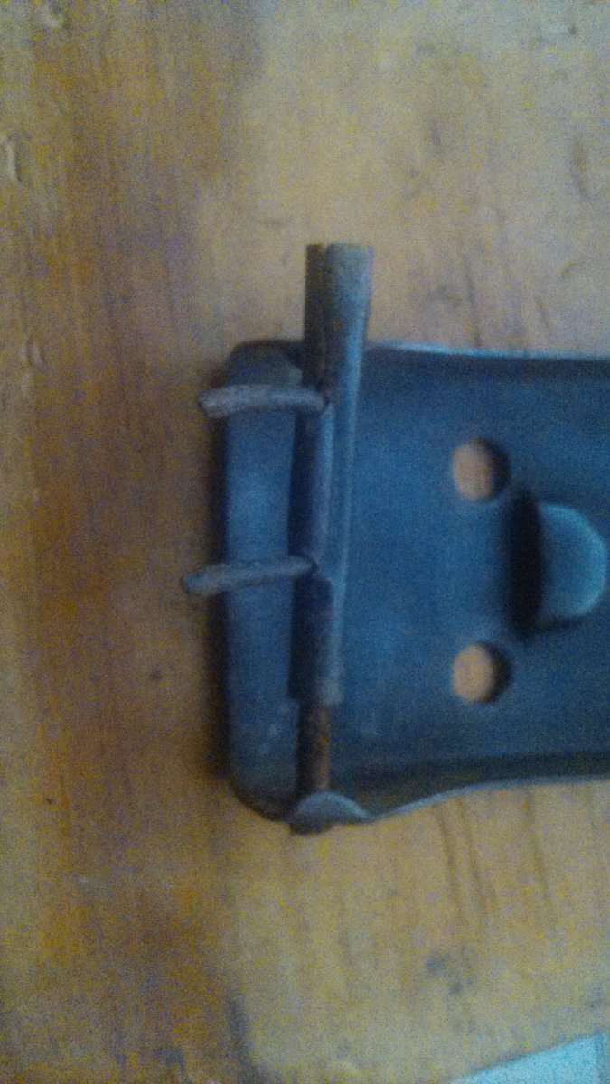

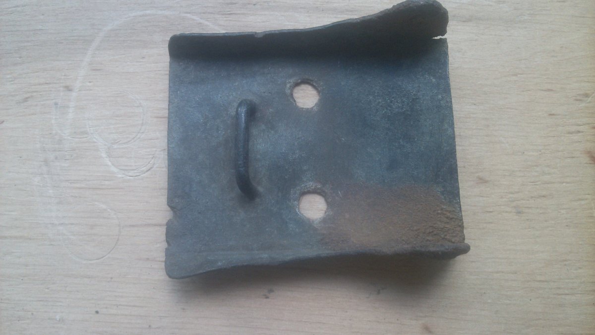

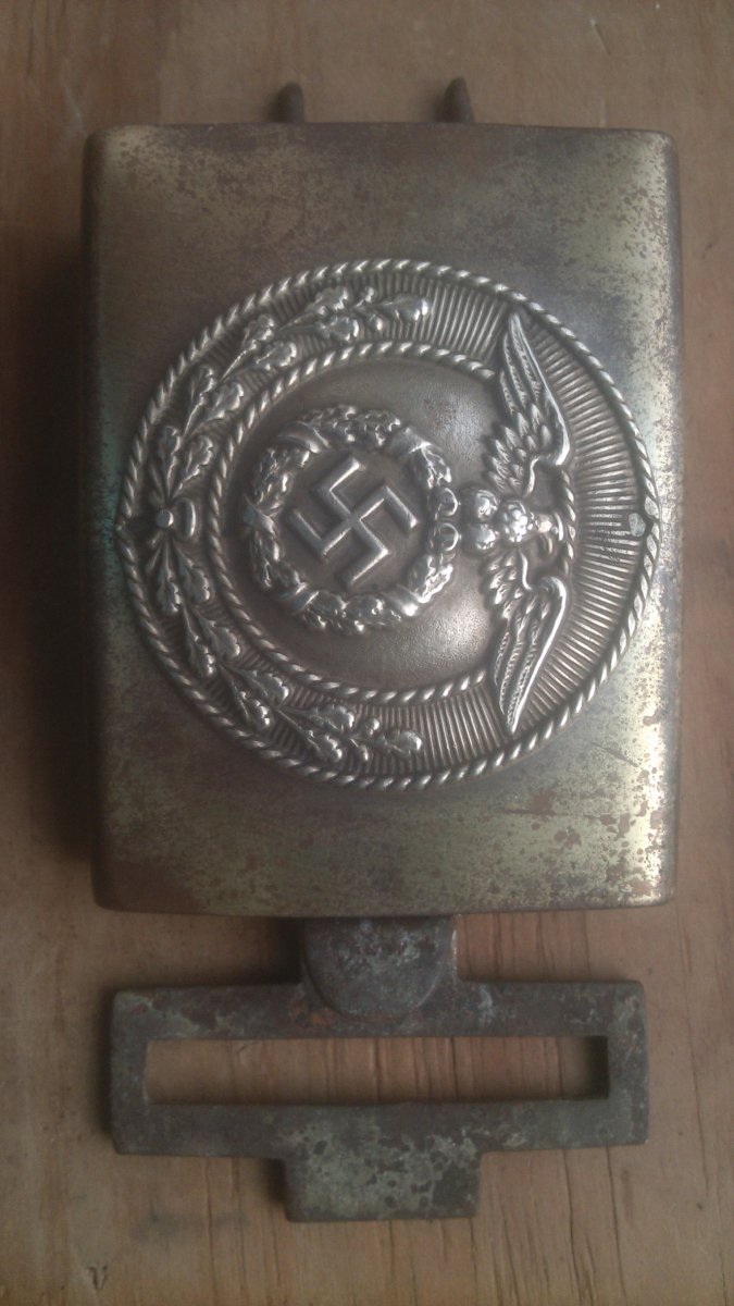

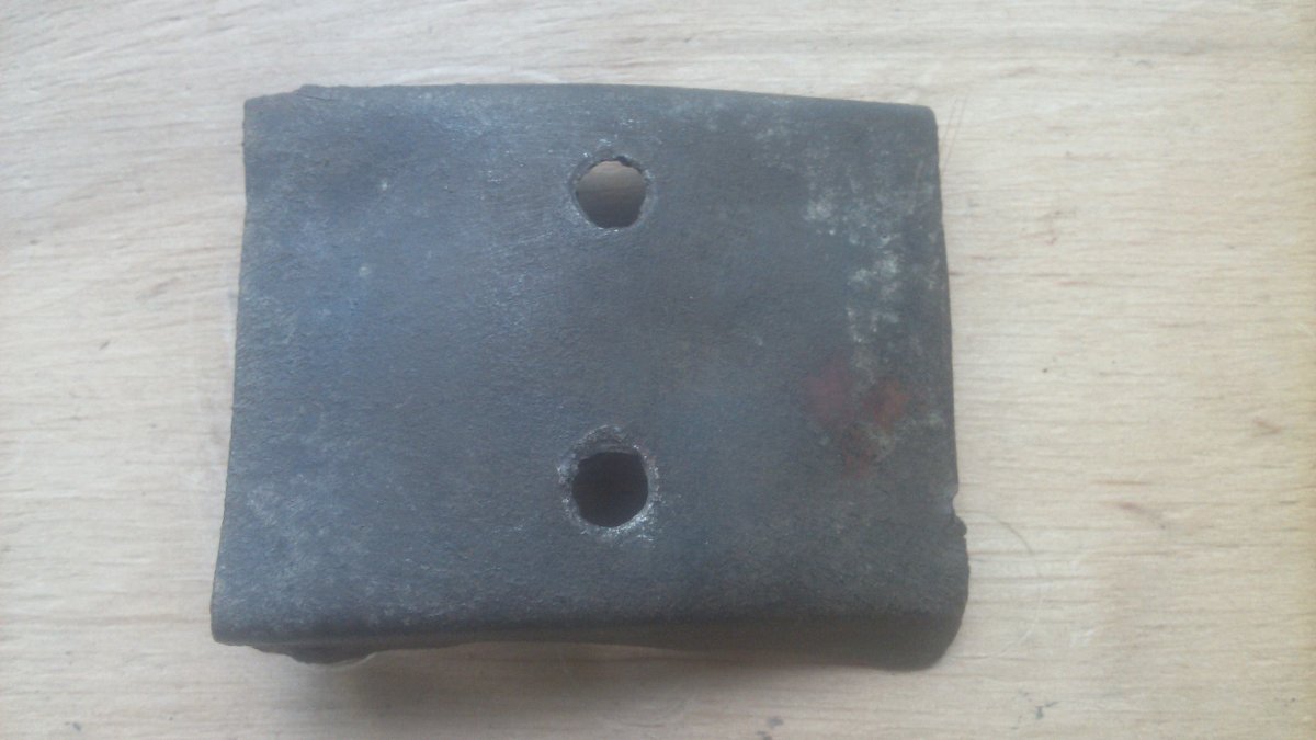

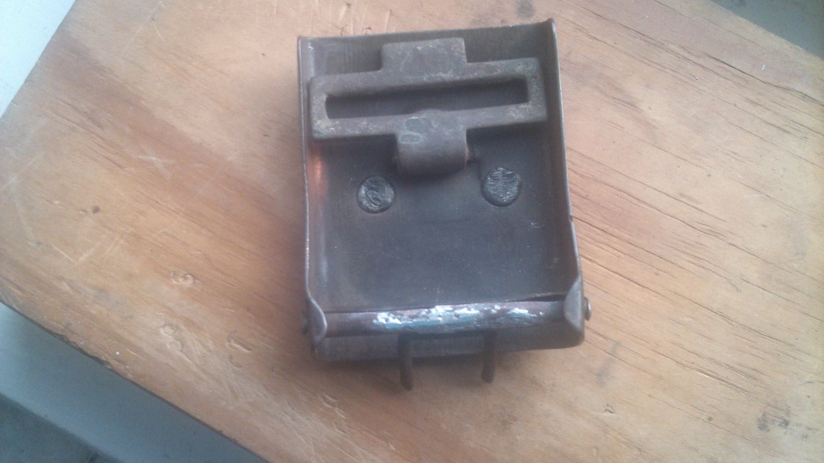

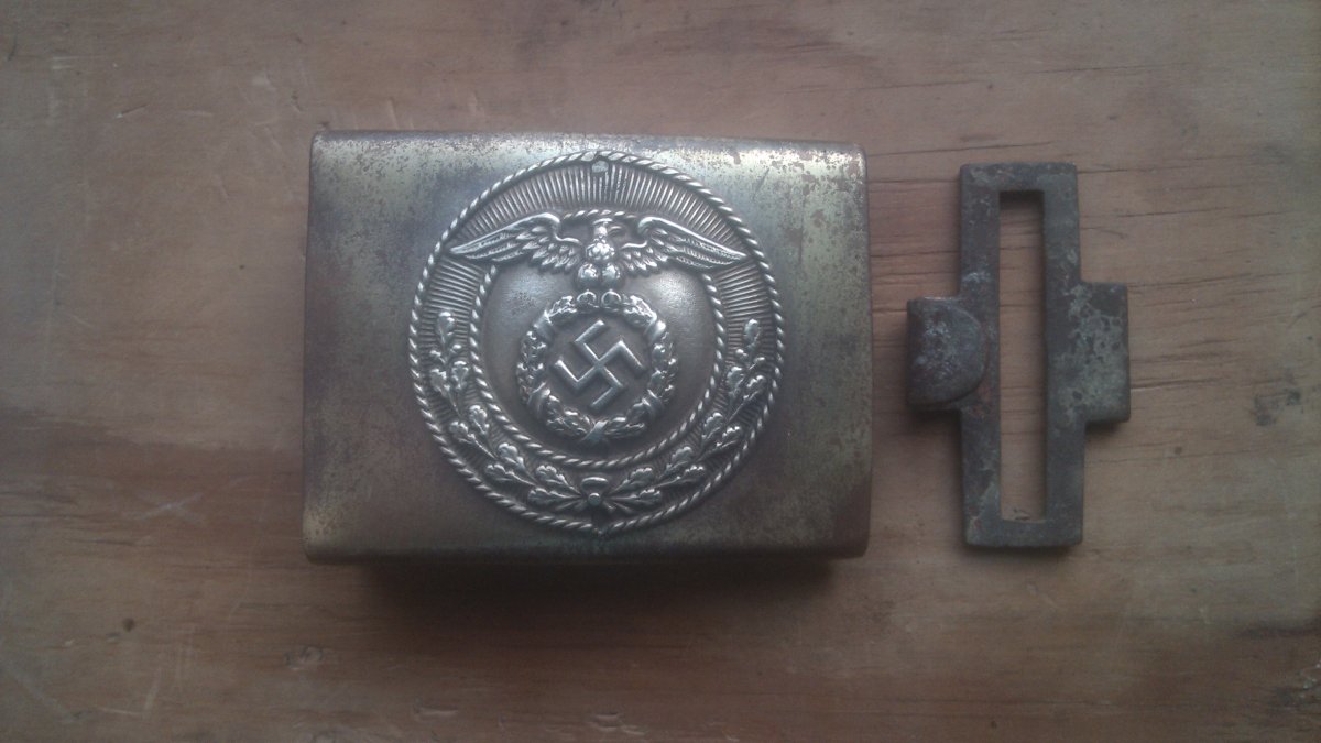

    Вітання всім!Дякуючи пану АLEKS81 продовжив роботу над прягою SA,вилку прийшлось знімать,підпаять трохи,оська замінилась на новоробну.Базу чистив тільки зверху механічним способом дрібними наждачками,до ідеального блиску недовів,накладку припаяв,ще і зацеп латунний знайшовся...

    Сказав би мені, вилку зробив би тобі, ляля б була;) а припой так і лишиш? Треба було спочатку кислотами базу почистити.

    Та з мене такий пайщик ще,припой можна трохи звичайно знять,але можить розлізтися знов,а не кислотив,бо мабуть почервоніє...хоча я думаю шо нічого там не зіпсував і все можна переробить...
