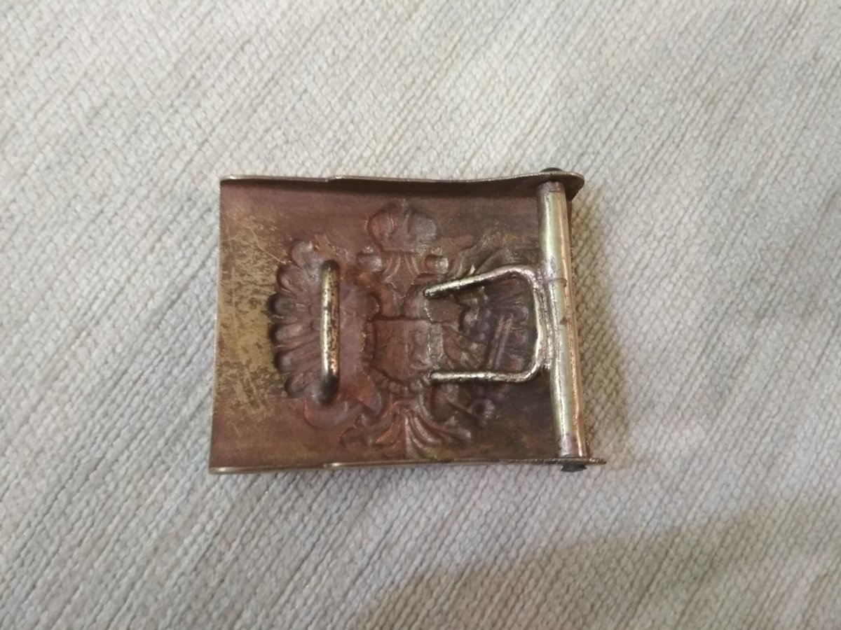

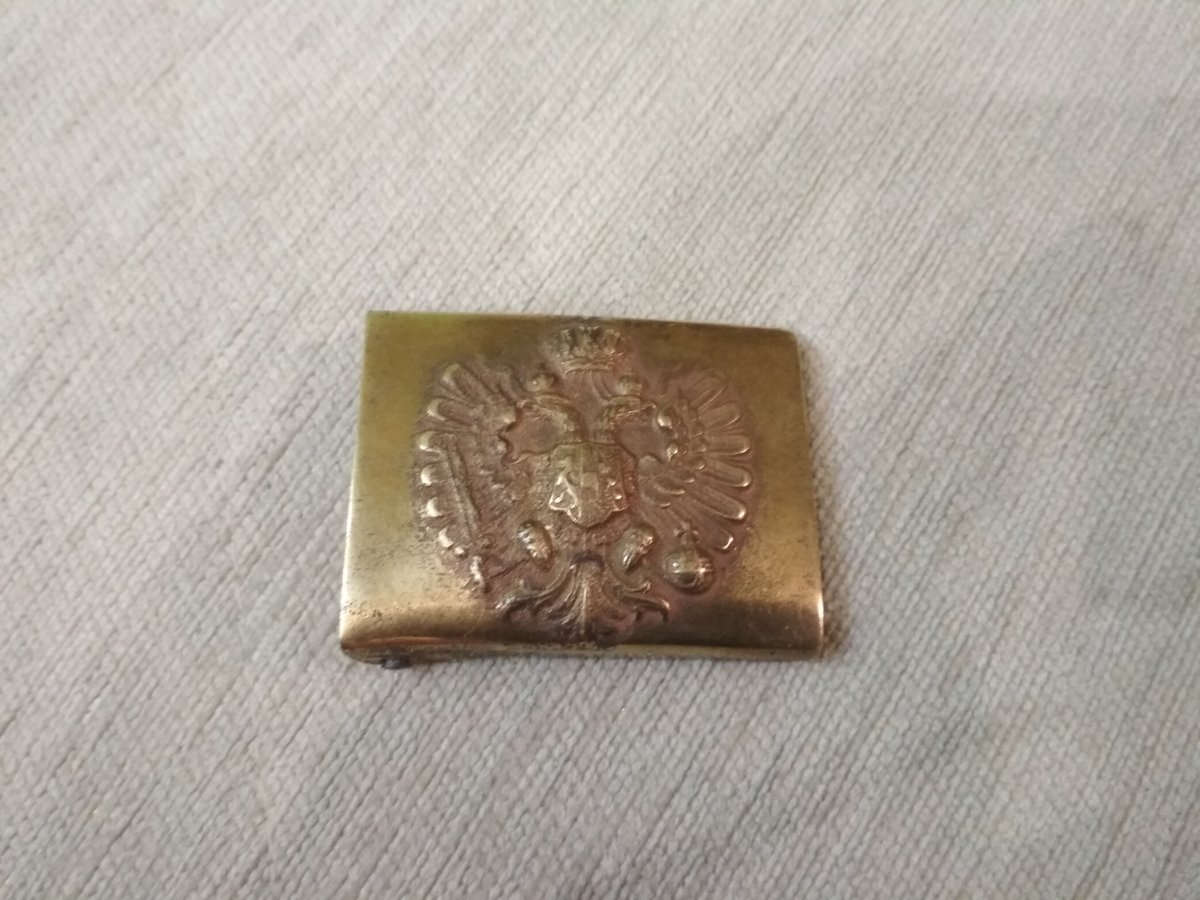

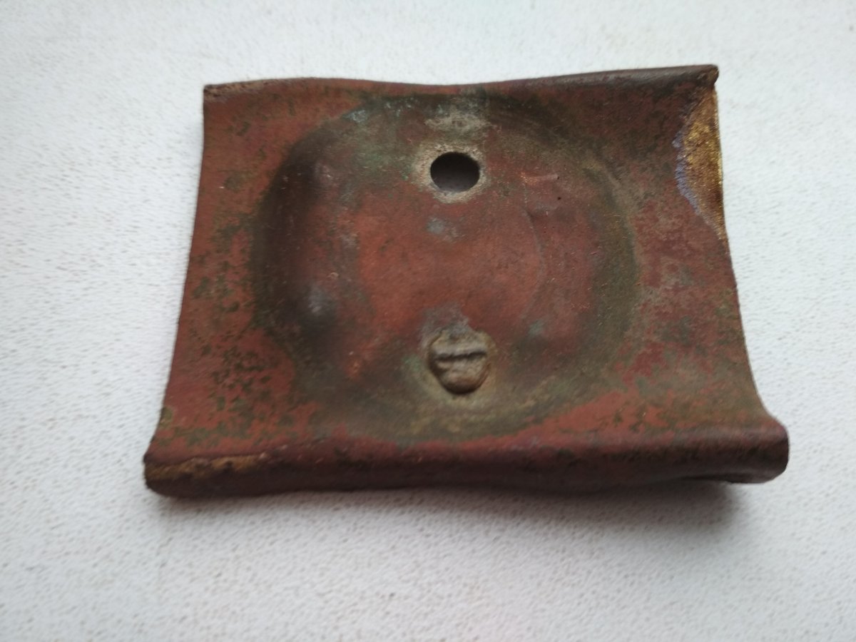

    Стало. Пряга не сильно была помята, но это первый опыт с отжигом и рихтовкой латуни. Может что улучшить посоветуете?

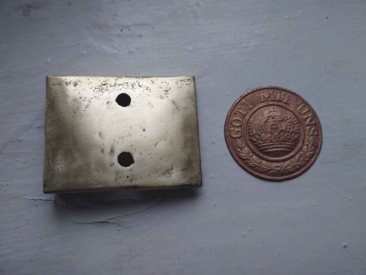

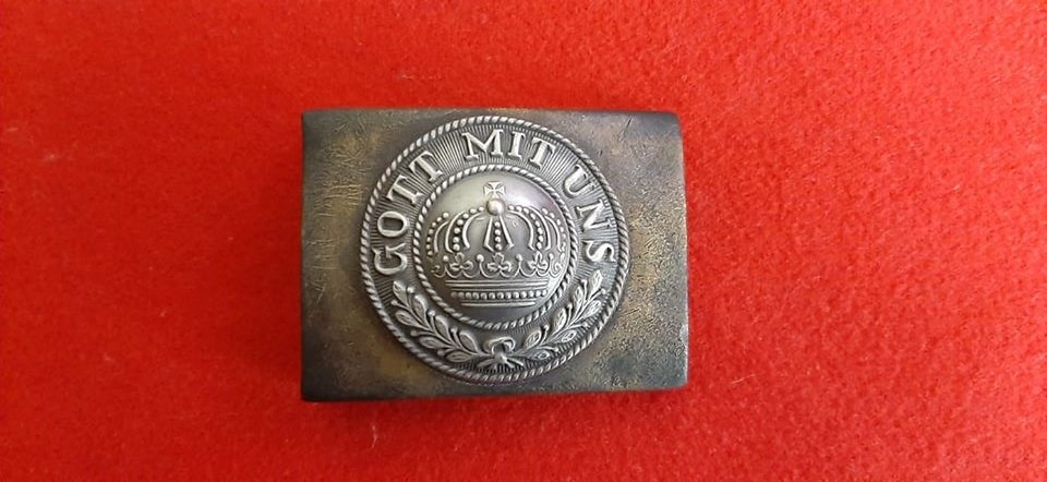

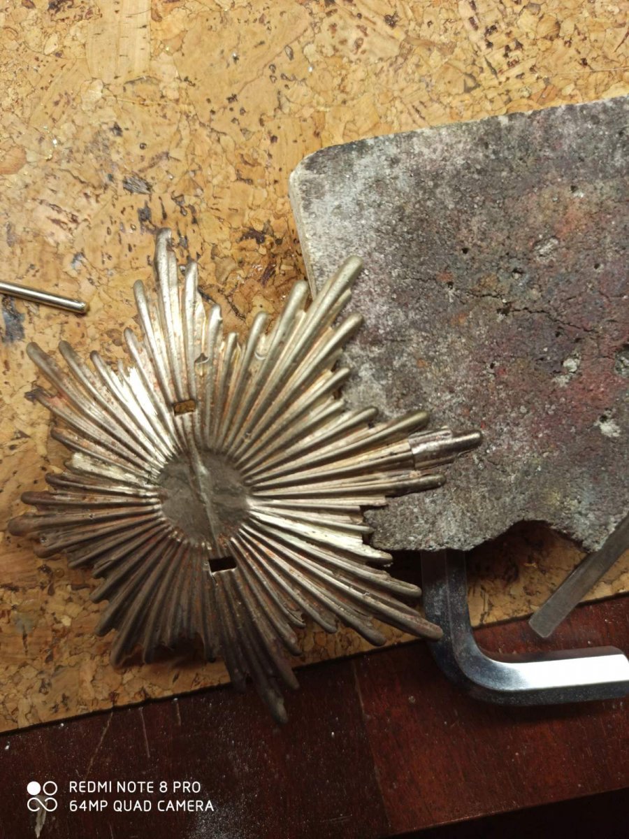

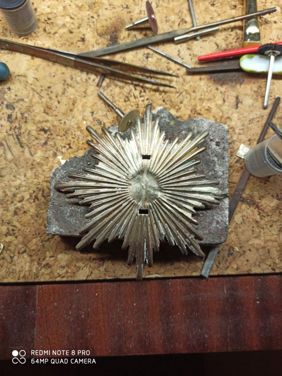

    Сейчас работаю с немцем пмв. С латунью в принципе все понятно и просто. Подскажите по накладке, читая форум не нашел ответы на вопросы. А вопросы будут следующие: 1. Как чистить накладку (она из мельхиора или из нейзильбера), чтобы получился белый цвет? У меня после легкого лимонного раствора - розовый. Читал, что мельхиор чистят с помощью кипячения с алюминиевой фольгой. Подскажите как почистить и не испортить. 2. Есть утраты и трещины на накладке - чем их лучше запаять, по цвету подойдет серебряный припой или можно оловом, накладка тонкая, не хочется прожечь. 3. Как ее качественнее припаять к пряге, прижимая в одном месте, она отходит в противоположном.

    Краще відпалу і рихтовки, тільки відпал і рихтовка:) добре хоч товщина австрійок це дозволяє.

    Тепер по німкені. Накладку можна паяти срібним припоєм, але він наче більш тугоплавкий ніж мідно-фосфорний, але це треба робити акуратно, бо горять на ура. Вже кілька спалив, хотів перепаяти, зробити краще, а вийшло як завжди. Чистяться після лимонки латунною щіткою, бувають ще посріблені.

    Я свою мельхиоровую звезду саксонца чистил электролитом акомуляторным

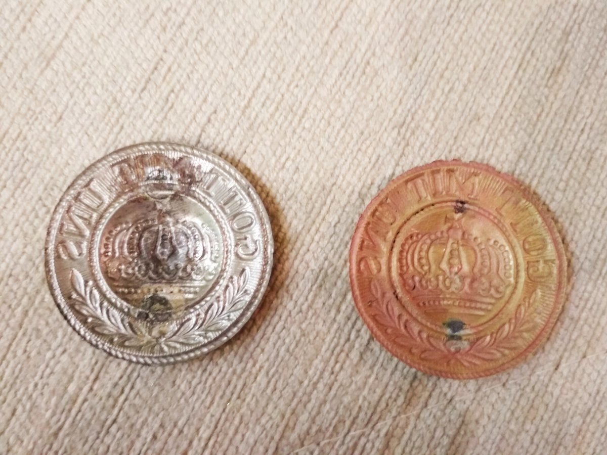

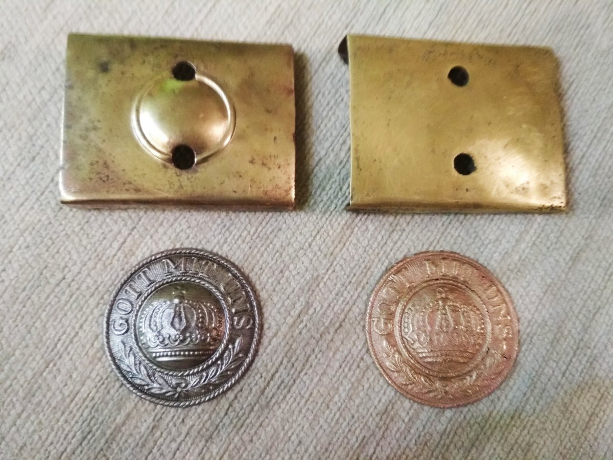

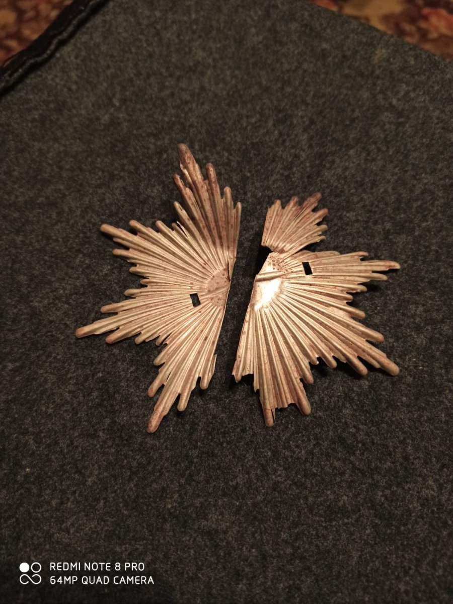

    Поработал я с накладками, вилками, приобрел небольшой опыт, которым готов поделиться с начинающими.
    1. Зубья вилки немца пмв чтобы не сломались нужно выгибать при нагреве до красного цвета, тогда они не ломаются, а не ждать, когда остынут.
    2. Чистит латунь, мельхиор, алюминиевую бронзу, а также медно-никелевый сплав Туалетный утёнок супер сила (чёрно-белый). На фото одна накладка почищена утёнком, вторая лимонной кислотой, возможно металл у них разный, но в первом случае результат намного лучше, хотя изначально они по цвету не отличались.
    3. После нахождения в утенке минуты 3-4 чистил пищевой содой, втирая пальцами и зубной щеткой с укороченным ворсом. Повторял процесс несколько раз.
    4. После слегка прошёлся насадкой латунной щеткой для дремеля, но использовал не бор-машинку, а дрель, т.к. у дрели обороты от нуля до 3000, а у бор-машинки сразу минимум 8000-10000 оборотов, а на больших оборотах происходит зализывание и лёгкое покрытие латунью, что не желательно.

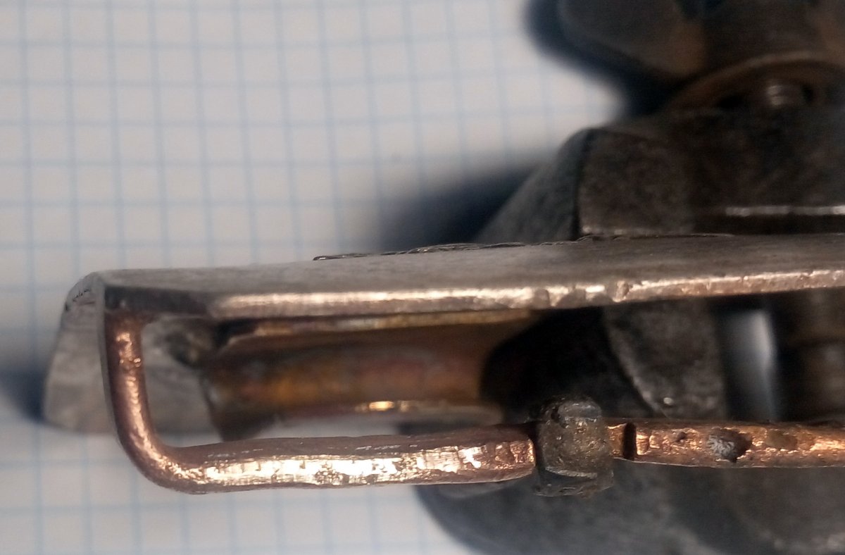

    Приветствую , камрады . Восстанавливаю свою прягу , такой вопрос . Каким припоем паяли ворота на пряге ?

    Твердим припоєм.

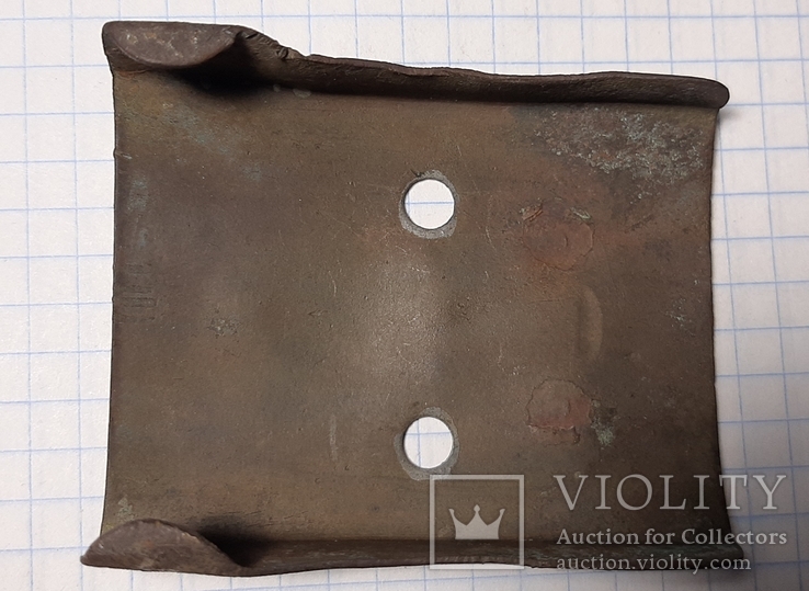

  11. hudojnikhg9612
    hudojnikhg9612 Oberleutnant
    1.681
    Черкаси обл

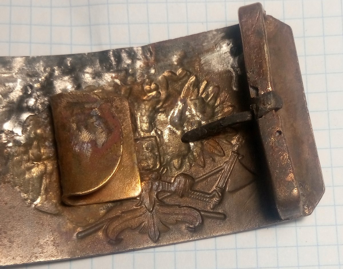

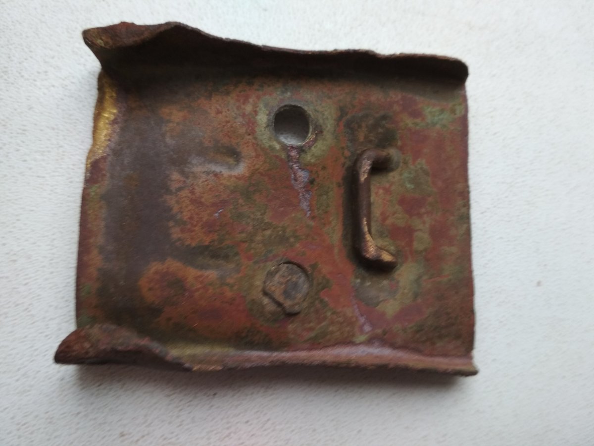

    Вітання панам реставраторам!Дісталась така пряга копаря,хочеться якось дуже красиво зробить павука,тіло позволяє...

    Мідно-фосфорний, яким і ми паяємо.
    Amadeus, mays2012, hudojnikhg9612 та ще 1-му подобається це.

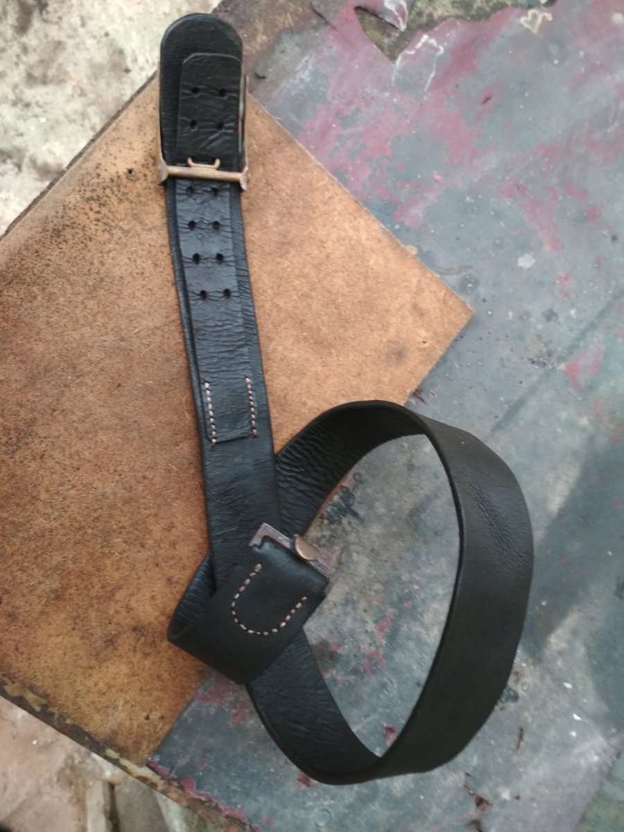

  17. Amadeus
    Amadeus Stabsfeldwebel
    1.592
    Евразия

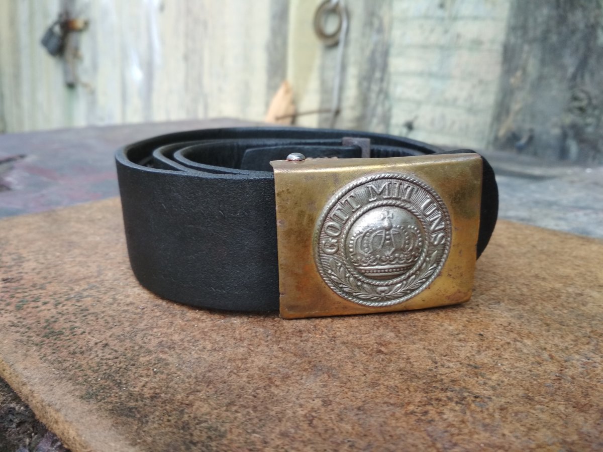

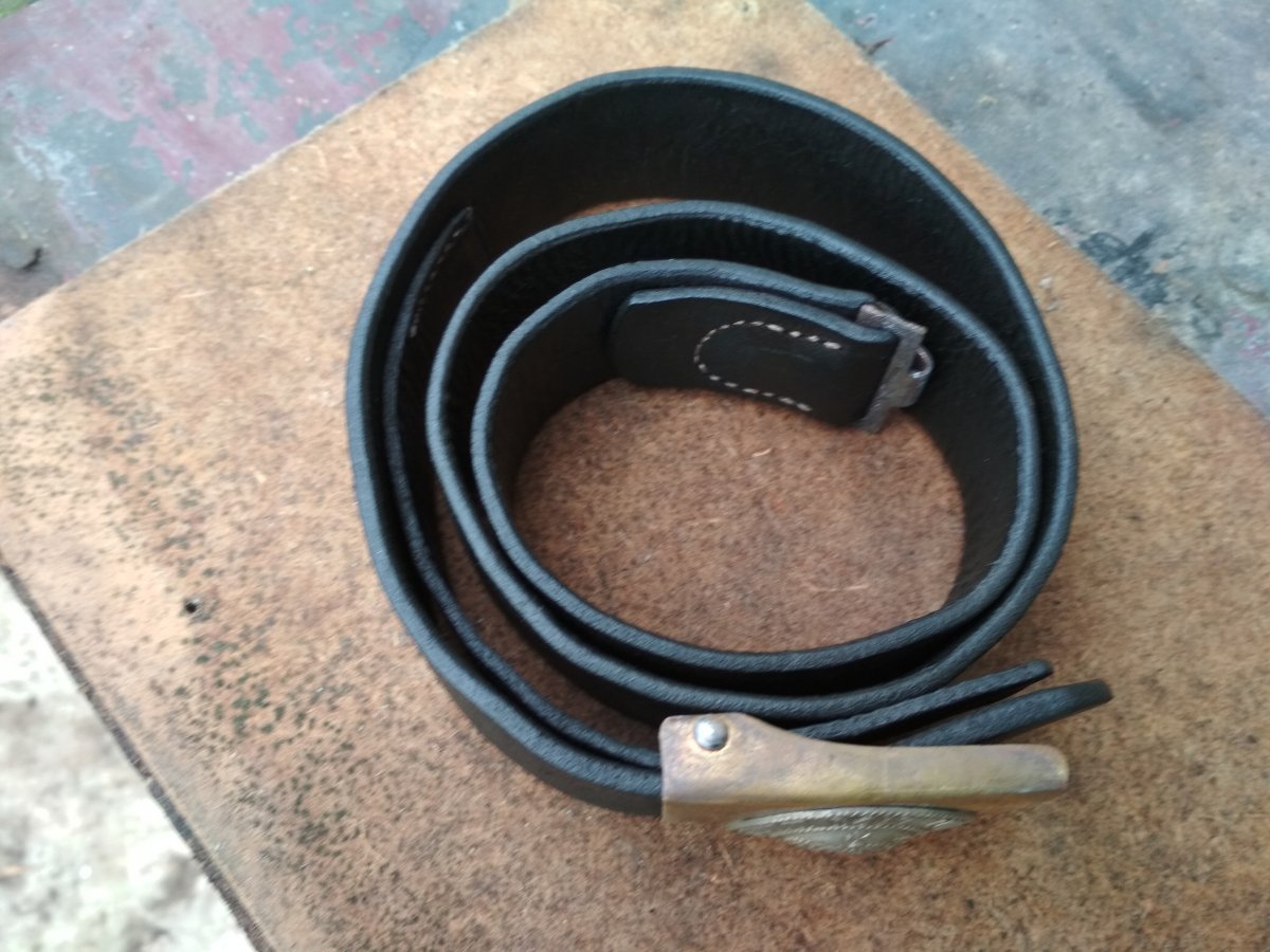

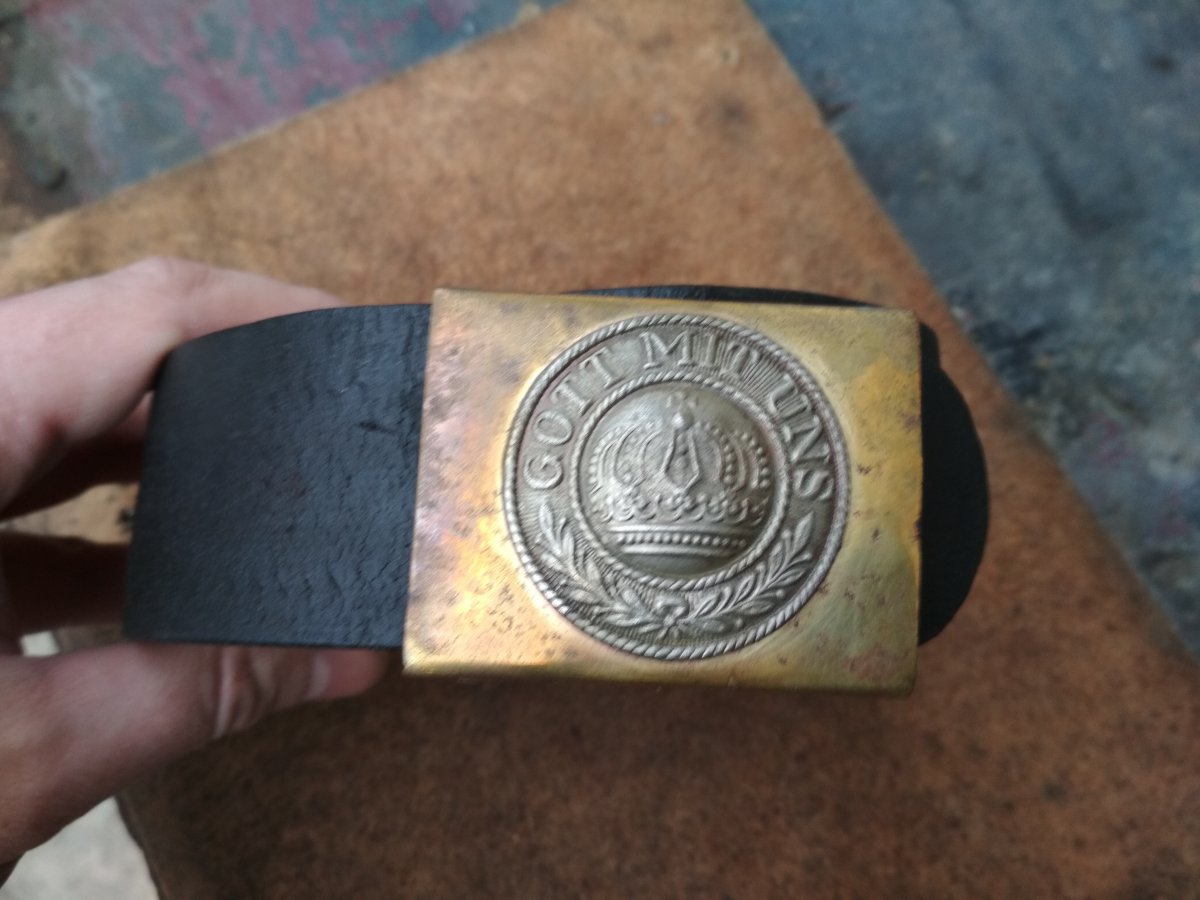

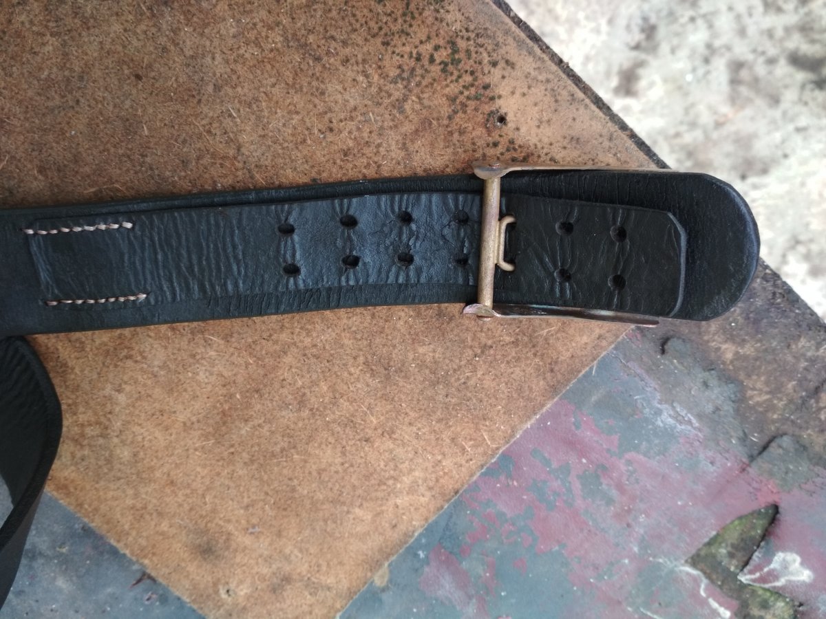

    Закончил немецкую прягу, установил на недавно отреставрированный ремень пмв, ремень становится без хлястика. При установке хлястика ремень не влазит. На фото в сети оригиналы с хлястиками и без, возможно носили и так и так.
    Artyr, фандик, hudojnikhg9612 та 4 іншим подобається це.
  18. Amadeus
    1.592
    Евразия
    Металл немецкой пряги отличается от металла австрийца, после полировки мгновенно темнеет. Все ворота, вилки хорошо паяются медно-фосфорным припоем, можно даже без флюса, есть самофлюсующий припой. А в те времена скорее всего паяли латунным припоем, у которого процент цинка больше, чем в материале пряги, соответственно температура плавления ниже.

  19. ALEKS81
    ALEKS81 Oberstleutnant
    17
    29
    4.819
    Прилуки
    А яка ширина ремня? І це він пофарбований у чорний?
    hudojnikhg9612 подобається це.

    У начинающего возможно возникнет вопрос - как ровно припаять накладку на немецкую прягу, чем закрепить. Я решил этот вопрос закрепляя зажимами (крокодильчиками без острых зубьев), такие идут например к зарядному устройству, закрепляю сверху и снизу, держит хорошо, не царапает. Можно ровно выставить.

  21. ALEKS81
    17
    29
    4.819
    Прилуки
    Я скотчем користуюсь.

    Ширину завтра подскажу, цвет коричневый, просто после обработки маслом потемнел. Насчёт оригинальности не сомневаюсь, приобрел в окаменевшем виде, зацеп латунный был в ремне, также в полосе с отверстиями была вилка латунная, всё срослось с кожей, также была пряга пмв, которая развалилась в руках. Хлястика не было.

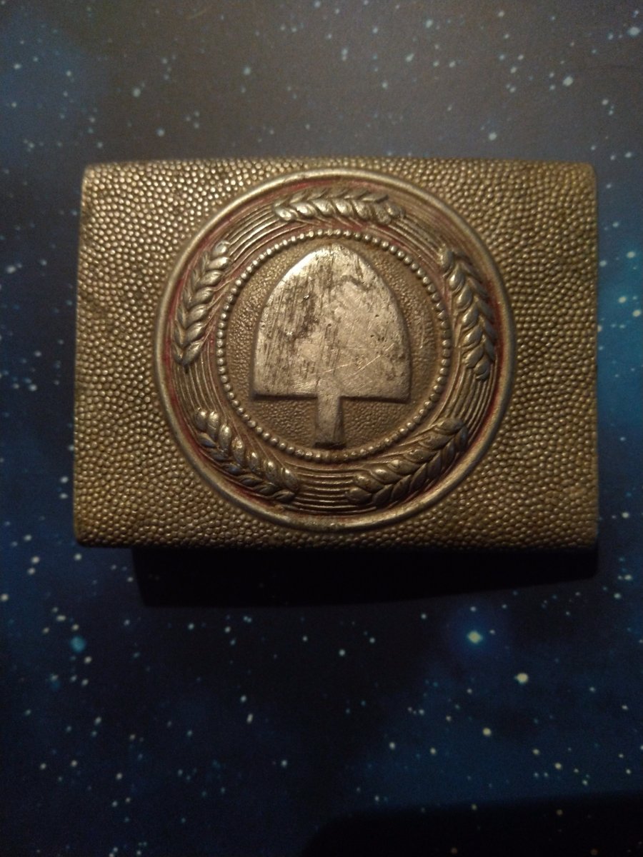

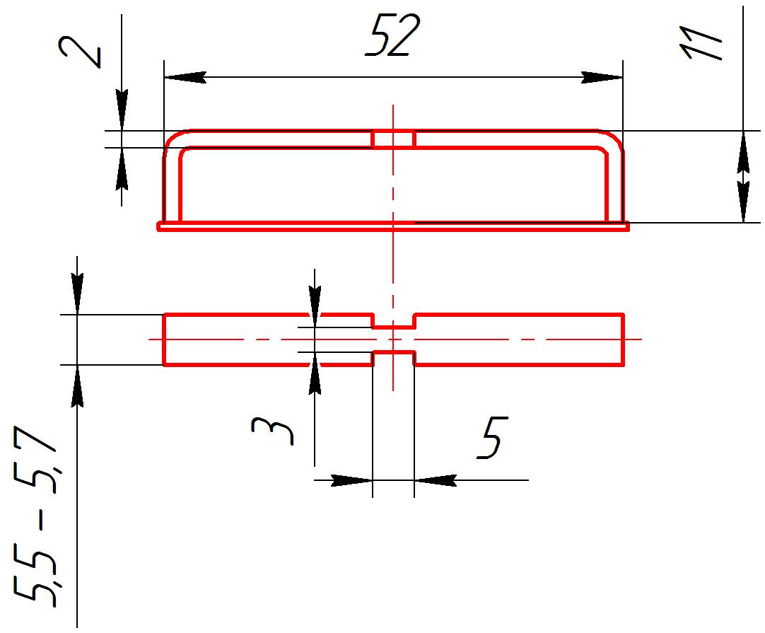

    Приобрел очередную пряжулю. Сапёр РИА. На днях займусь, попытался легонько без нагрева выгнуть, не хочет, буду греть. Я так понимаю будет мельхиор. Отсутствуют ворота (скобы), думаю изготовить из латуни (на фото видел). Может кто подскажет размеры? Интересует толщина, ширина и примерная высота от самой пряги.
    hudojnikhg9612 та ALEKS81 подобається це.

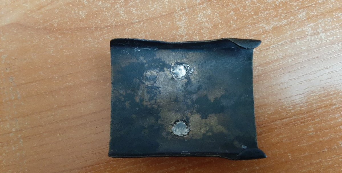

  24. mays2012
    mays2012 Stabsfeldwebel
    558
    Тут судя по фото вроде было две скобы. Могу дать такой чертеж. На скобе есть надпись НОРБЛИНЪ и орел. Пряга мельхиор, скоба и зацеп - латунь. И попутно вопрос. Есть шина медная 2 х 6 мм., если из нее изготовить скобу? т.к. латуни такой нет? По ширине скоба чуть меньше пряги, примерно на 1 мм.
    ALEKS81, Amadeus та hudojnikhg9612 подобається це.

  26. Amadeus
    1.592
    Евразия
    Спасибо за чертеж. У меня в наличии есть такая одиночная скоба, а на моем сапере было две скобы. И мне кажется, что они немного уже, чем одинарная, и посередине нет выемки. Буду искать латунь такой толщины, из меди наверное не делали, но я в этом деле новичок, на 100% не уверен.
