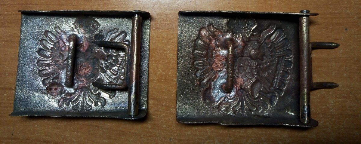

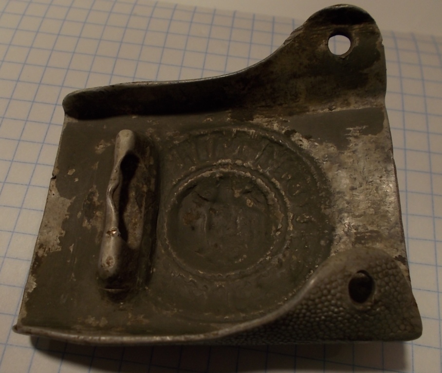

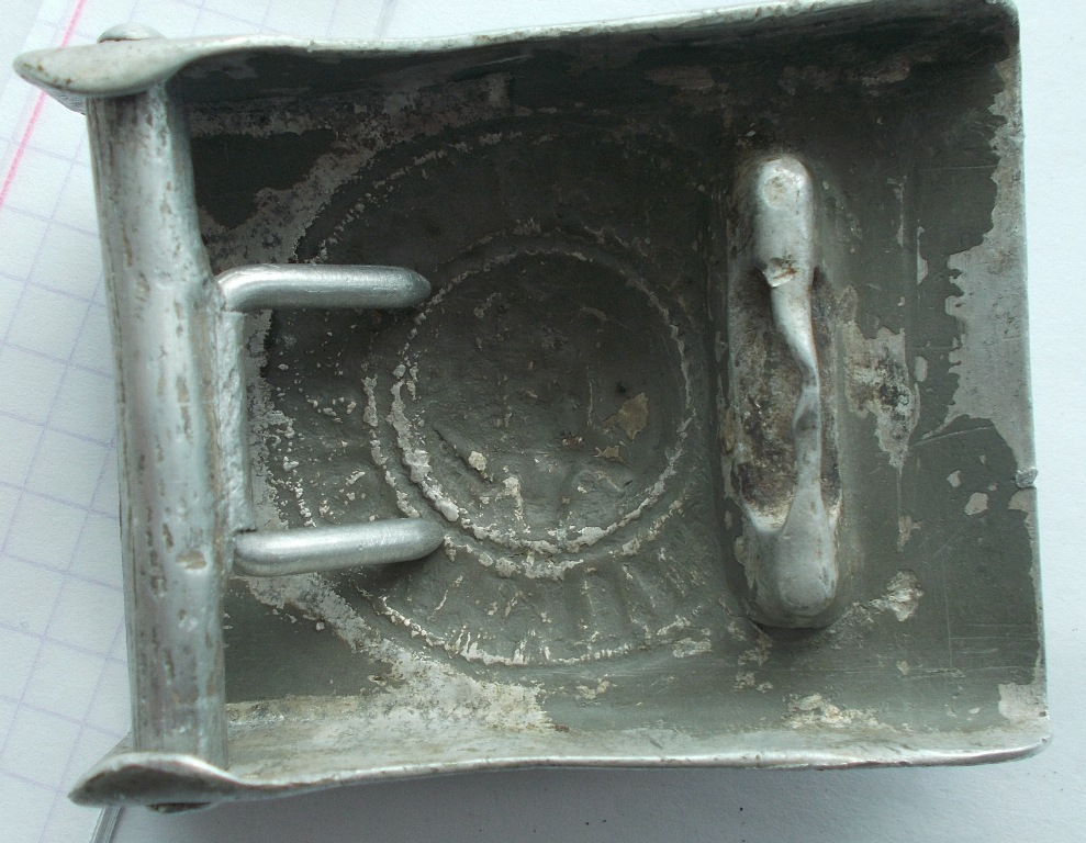

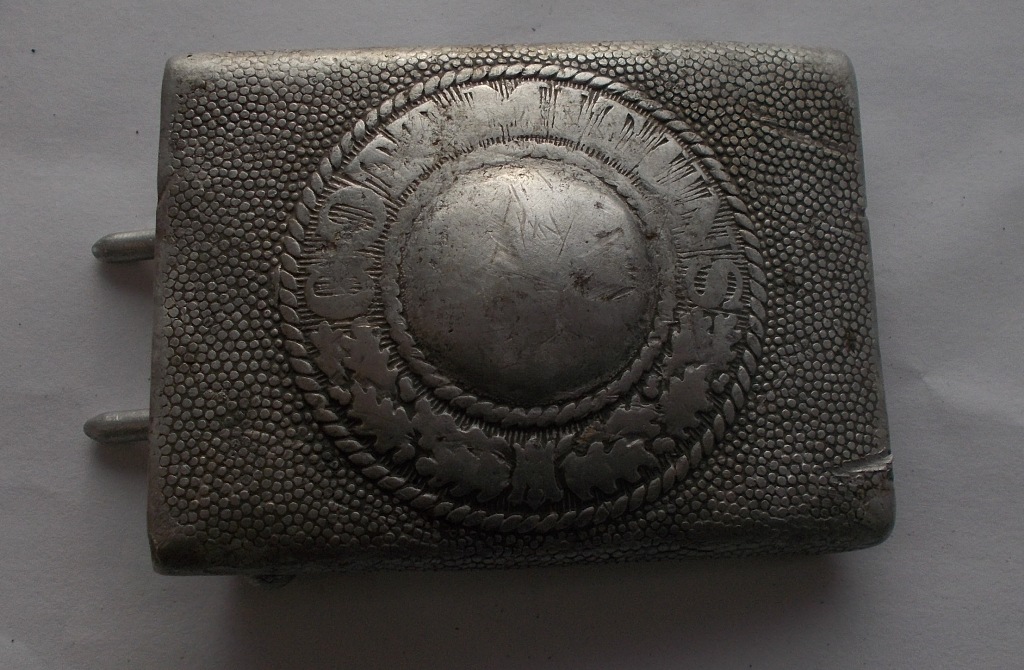

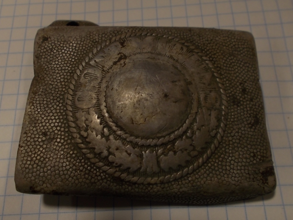

    Доброго вечора . Алюмінієву прягу вермахту , треба гріти щоб вирявняти ? На холодну трісне мабудь ? Дякую за ваші поради .
    hudojnikhg9612 подобається це.
  4. dron7
    dron7 Oberst
    125
    243
    3.709
    Попррбывать на холодную изгибы не значительны думаю должно без нагрева в крайнем случае греть
    hudojnikhg9612 та комотд подобається це.
  5. ALEKS81
    ALEKS81 Oberstleutnant
    17
    29
    4.819
    Прилуки
    Тут на холодну вирівняється без проблем.

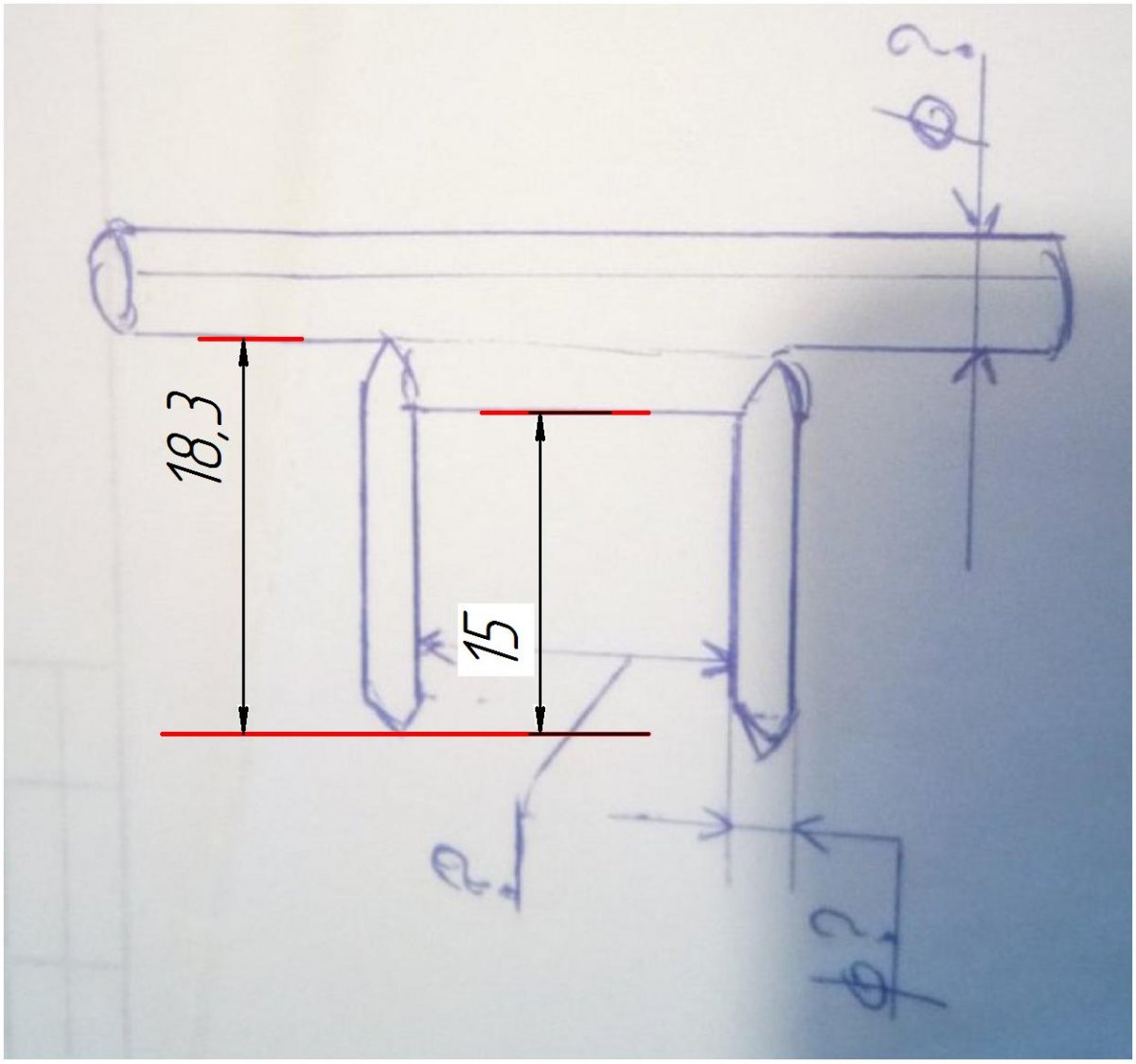

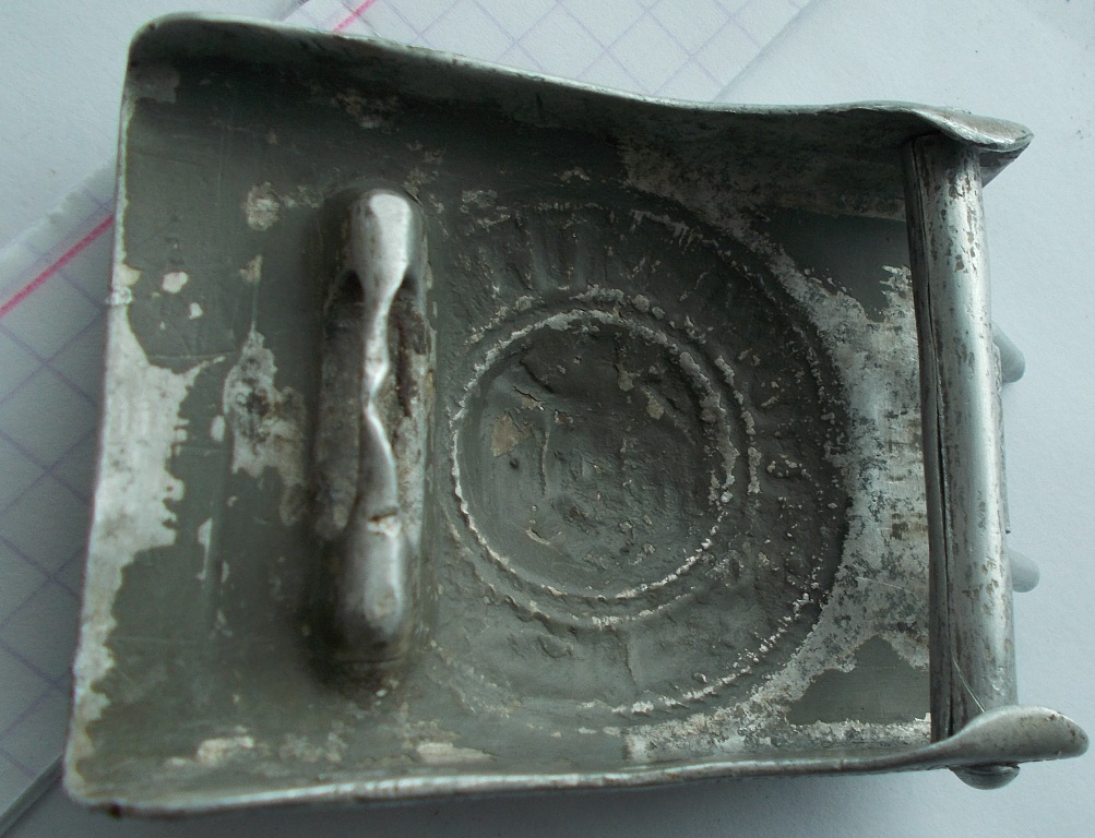

    Доброго дня . Панове , повідомте будь ласка розміри , в кого є така можливість .

    Вот
    663, hudojnikhg9612, RIHARD 77 та ще 1-му подобається це.

    Вот еще
    комотд та hudojnikhg9612 подобається це.

    Вітаю!Перша сторінка,перше повідомлення цієї теми...я рівняв без нагріву!:beer:
    а вилку простіше знайти з якогось донора-партізана убитого,вони всі стандартні...

    Зробив вчора .Можна було б і краще , та під зовнішній вигляд пряги підходить .Всім дякую за поради , підказки .

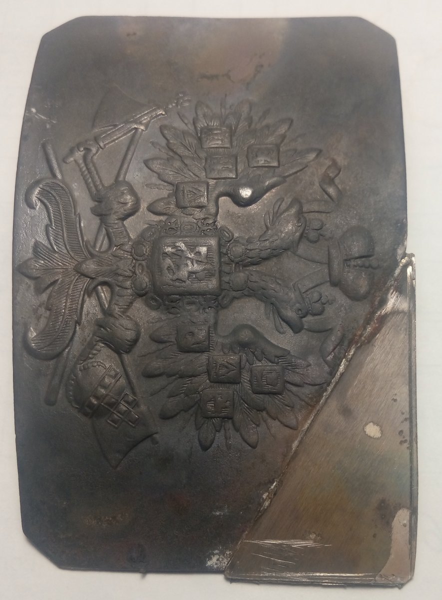

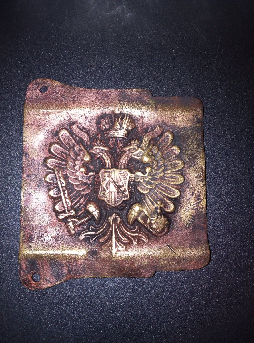

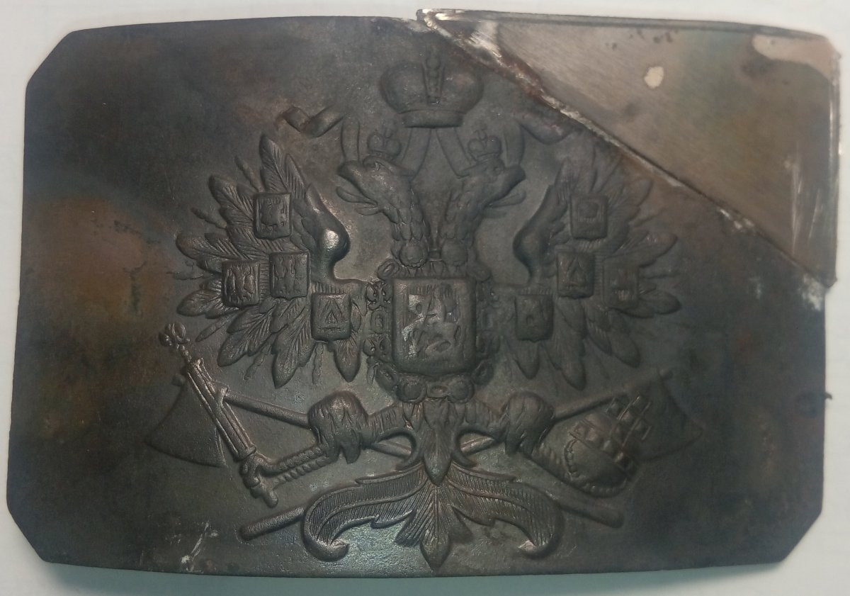

    Доброго дня. Таке питання. Потрапила до рук пряга сапера РІА, мельхіор, стан взагалі то нормальний, але якась свиня шматок відломала. Було прийняте рішення місце відлому підрівняти та припаяти пластину. Донор - ложка. Але після пайки пластина суттєво відрізняється від самої пряги. Паяв твердим припоєм, от же нагрівав добряче. Що зробити, щоб "вирівняти" вигляд пряги та припаяної пластини. Фото нам трохи пізніше.

  12. mays2012
    mays2012 Stabsfeldwebel
    558
    Чим почистити черноту знаю, перед пайкою чистив. Як зробити, щоб вставлена пластина не відрізнялась від пряги?

  13. hudojnikhg9612
    hudojnikhg9612 Oberleutnant
    1.681
    Черкаси обл
    Треба шліфувать латунною кордщіткою на бориашині всю прягу,але з часом можуть знов відрізняться,-сам склад металу не співпадає...
  14. mays2012
    558
    Там рельєф на орлику з урахуванням копаної досить нормальний, тому по орлику не дуже хочеться чухати. Вона, коли приїхала теж була чорна. Перед нагріванням завжди чищу, бо на початку мав гіркий досвід. 15 хвилин і блестіла як котячі я..ця. Пошкодження корозією практично не було (фото не робив). Чистив - вода + лимонна кислота + шмат мідної фольги та прокипятити, після чого зубною ціткою окисли чорні знялися на ура.

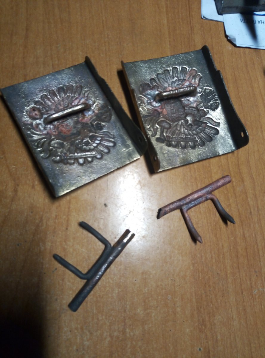

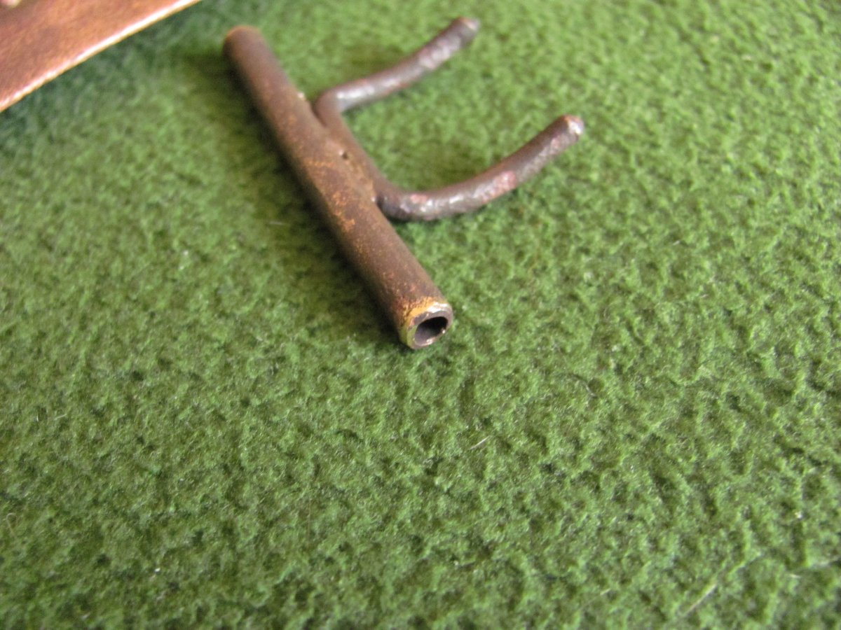

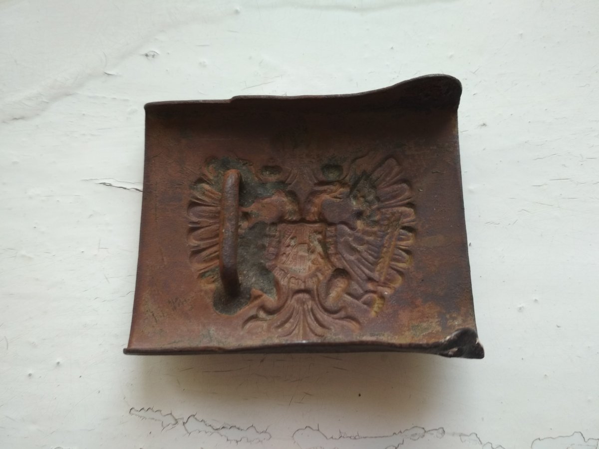

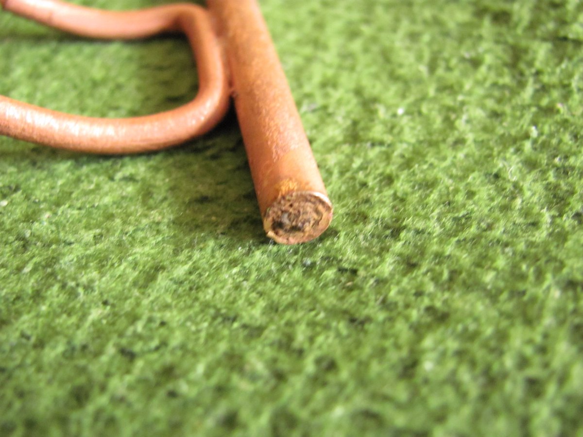

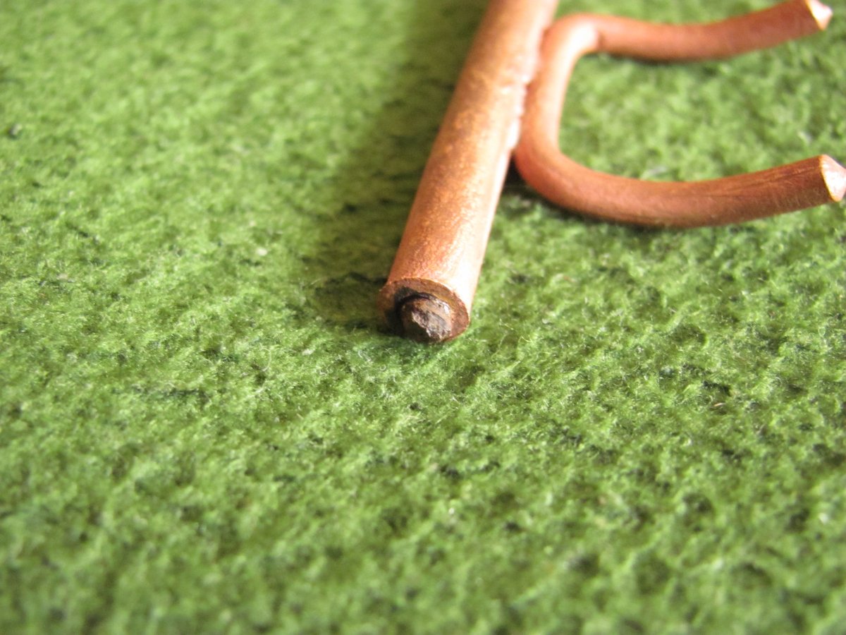

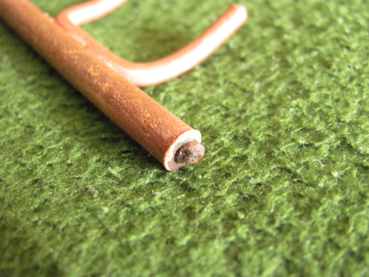

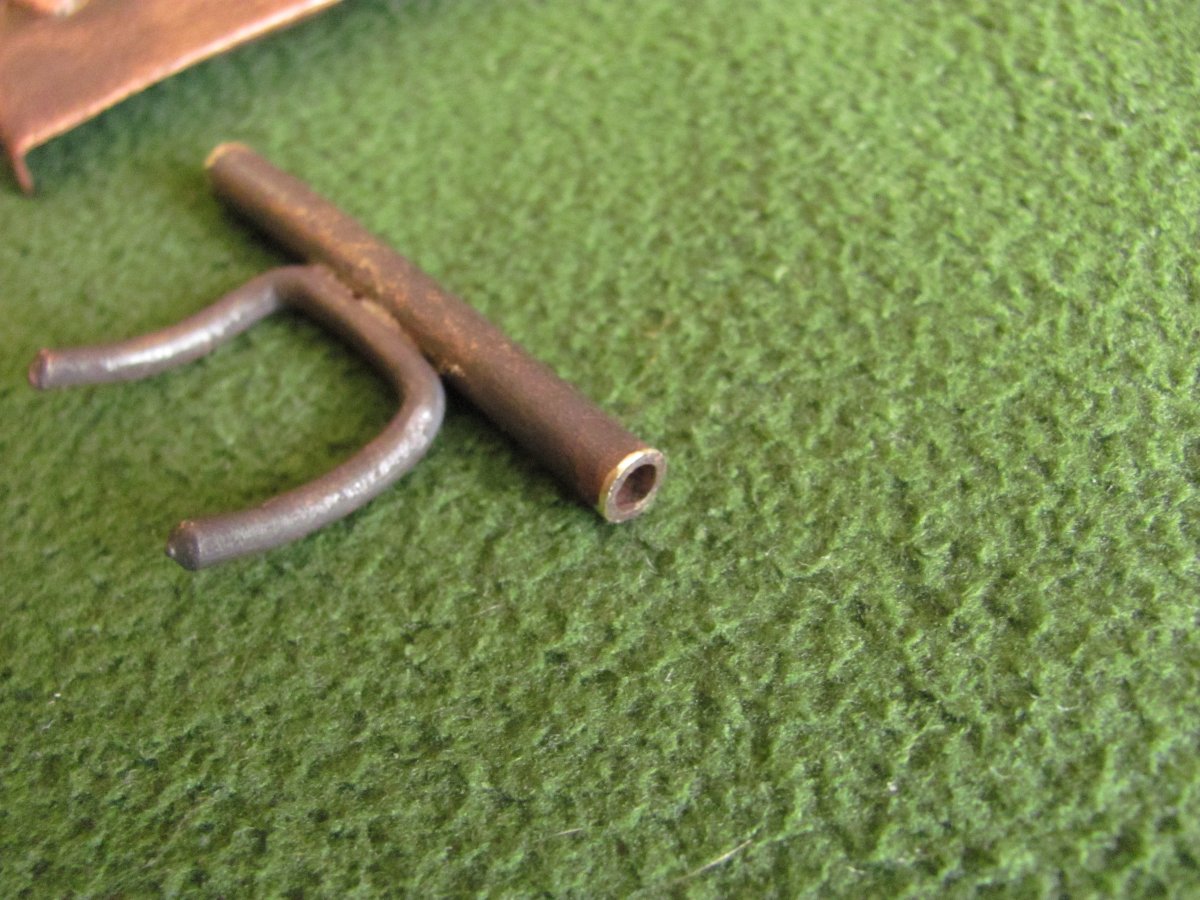

    Приветствую,комераден!Подскажите,как выбить железный штифт из вилки А.-В. пряги:rolleyes:,кто сталкивался с подобным?Заранее признателен за советы!
    hudojnikhg9612 та Amadeus подобається це.
  16. Amadeus
    Amadeus Stabsfeldwebel
    1.592
    Евразия

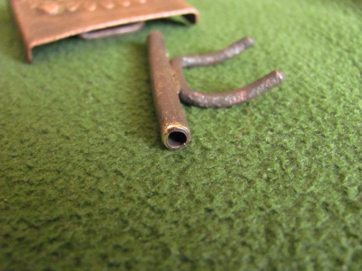

    Единственный вариант нагревать докрасна (можно и до малинового цвета) и резко остужать в воде, а потом пытаться выбивать. Сверлить не советую, сам такую вилку запорол из-за того, что сверло немного ушло в сторону и вышло наружу, пришлось запаивать. Подскажите длину вашей вилки (латунной части).
    фандик, 663, АСИРИС 1984 та 3 іншим подобається це.
  17. ALEKS81
    17
    29
    4.819
    Прилуки
    Недавно таким способом 2 своїх вибивав, на силу вибив. До цього все легко йшло.
    hudojnikhg9612 та knyz подобається це.
  18. knyz
    knyz Oberstleutnant
    81
    148
    3.024
    Украина,центр
    Спасибо за ответы:beer:!
    Ровно 50 мм
    Сама вилка от втулки,как я понимаю,в процессе нагрева отпаяется,и придется паять?
    Amadeus та hudojnikhg9612 подобається це.
  19. ALEKS81
    17
    29
    4.819
    Прилуки
    Не відпаяється, вона припаяна твердим припоєм.
    663, hudojnikhg9612 та knyz подобається це.

  22. knyz
    knyz Oberstleutnant
    81
    148
    3.024
    Украина,центр
    Спасибо комерадам ALEKS81 и Amadeus за помощь:beer:!Все получилось,грел в два захода и потихоньку выбивал.

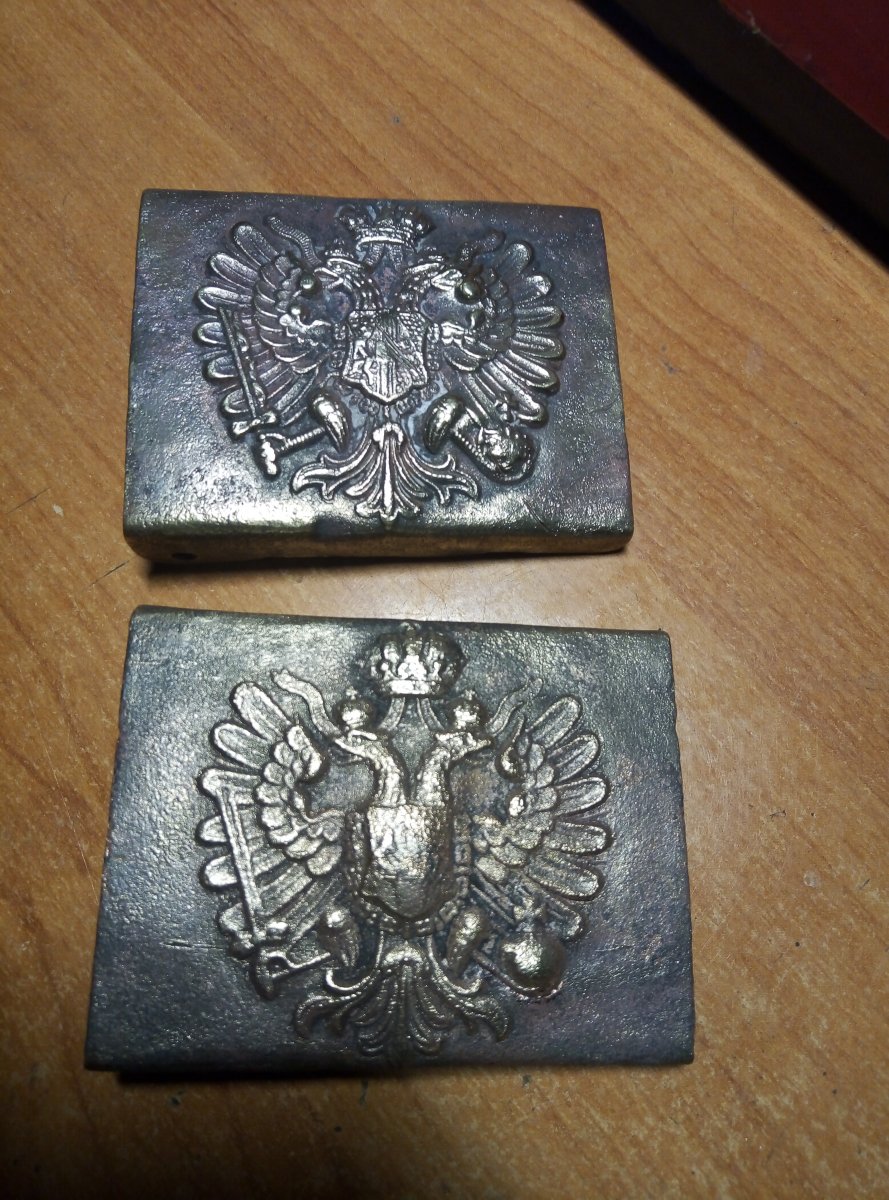

  25. ALEKS81
    17
    29
    4.819
    Прилуки

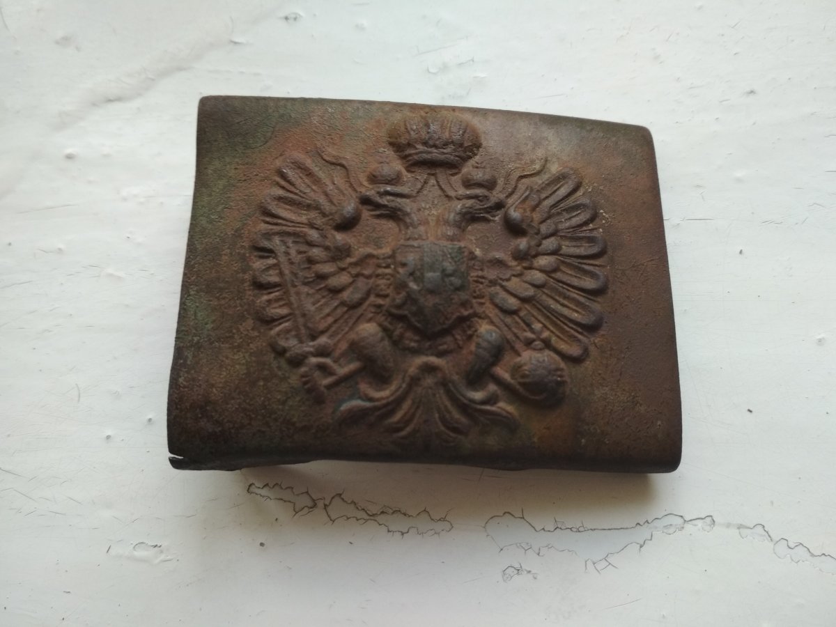

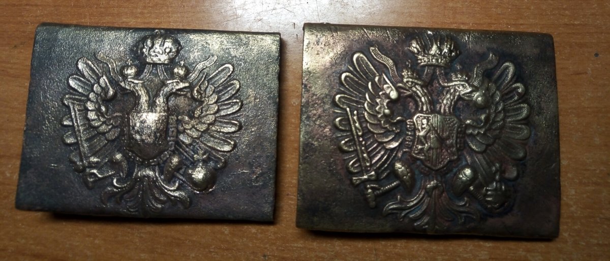

    Вирівняв 2 австрійки. Фото однієї до немає. З вилок вибивав осі, на силу вибив. Перший раз так прикіпіли, грів разів п'ять. Одна пряжка меньша, там і метал тоньший. Ще перепаяв ворота твердим припоєм і поставив на місце вилки.

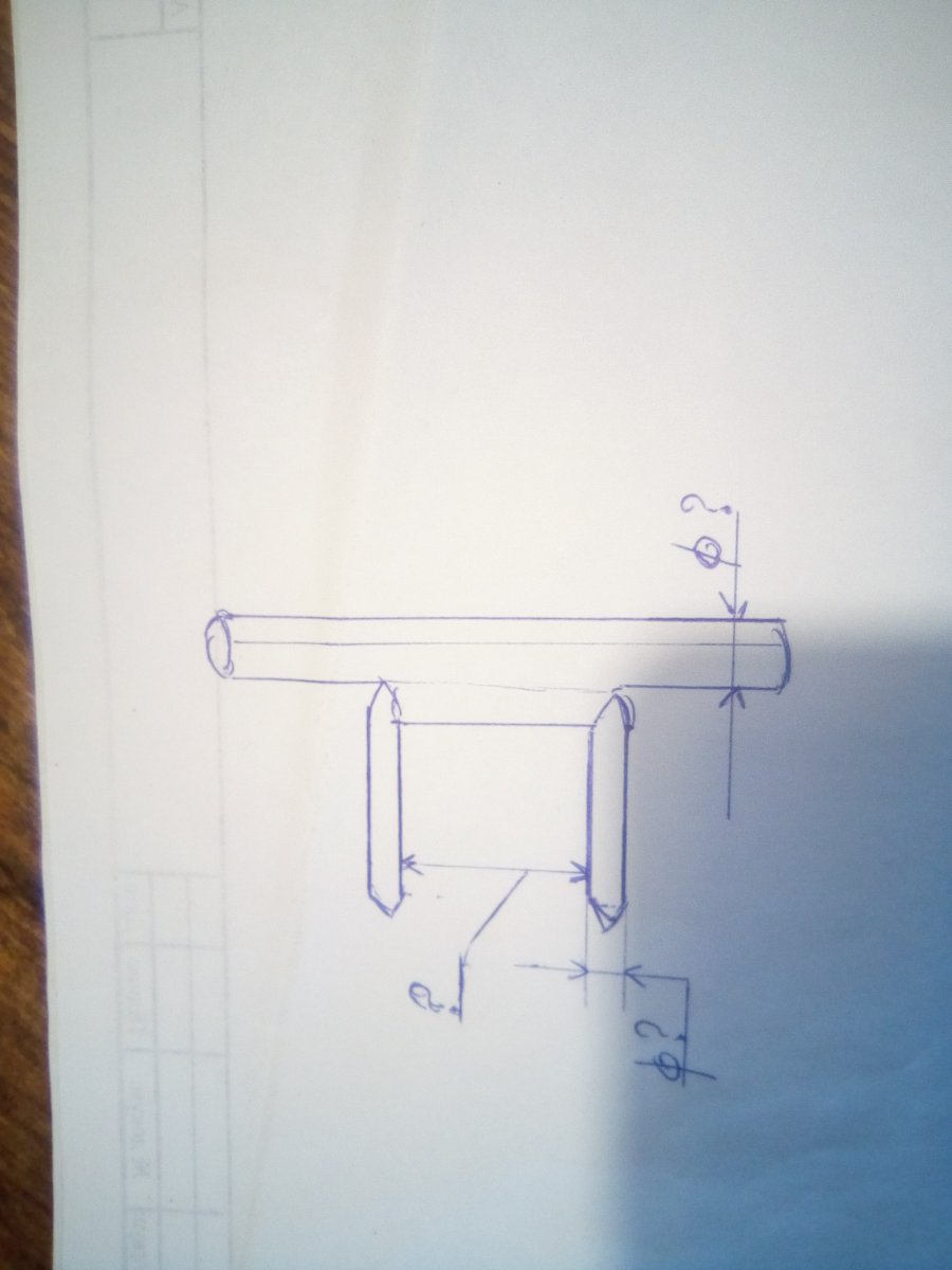

  26. Amadeus
    1.592
    Евразия
    Тоже немного осваиваю "пряжное дело", вот на днях австро-венгра закончил. Вилку после того как сверлом запорол, пришлось паять медно-фосфорным припоем, заодно учусь паять. Было...
