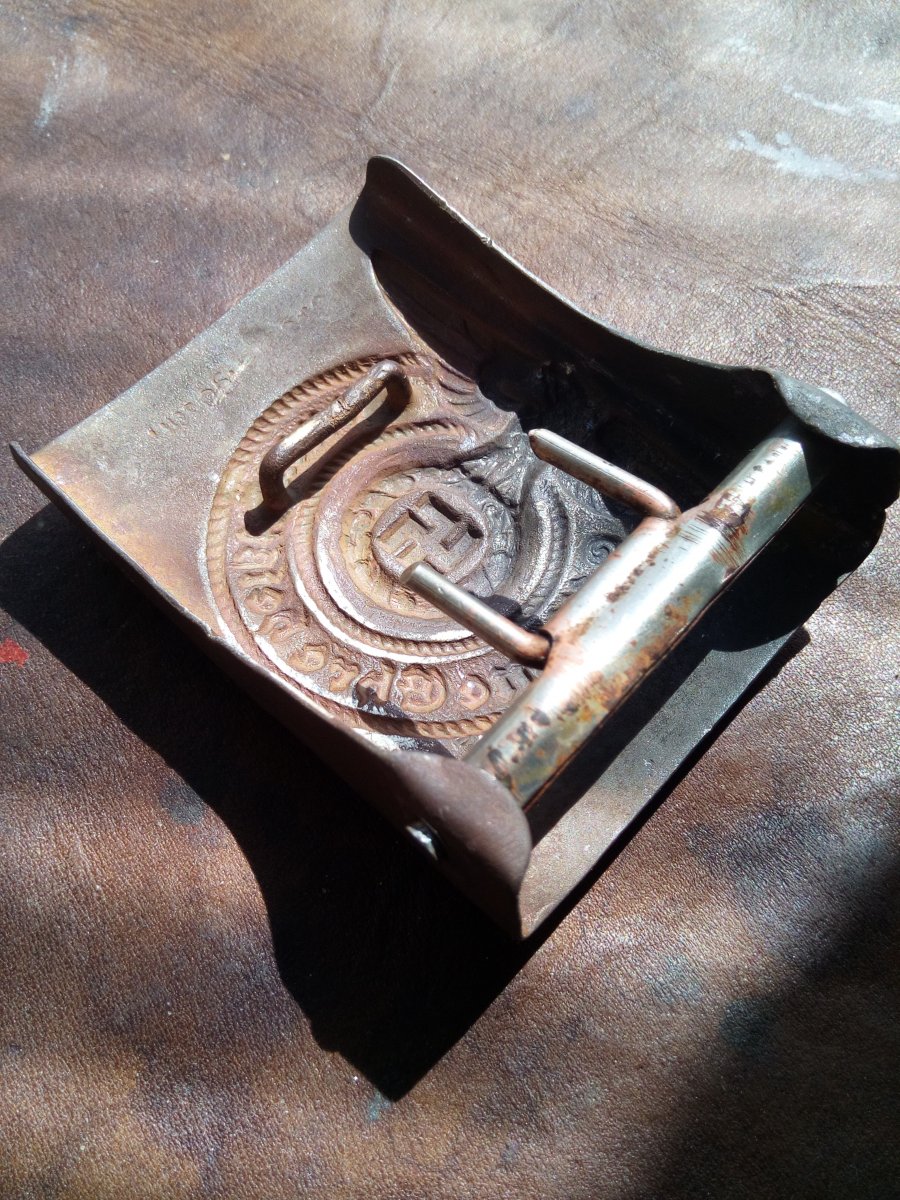

    З прягами голяк зараз,значка на завтра приготовив:D DSC04901.JPG DSC04902.JPG DSC04904.JPG DSC04905.JPG DSC04906.JPG DSC04907.JPG DSC04909.JPG

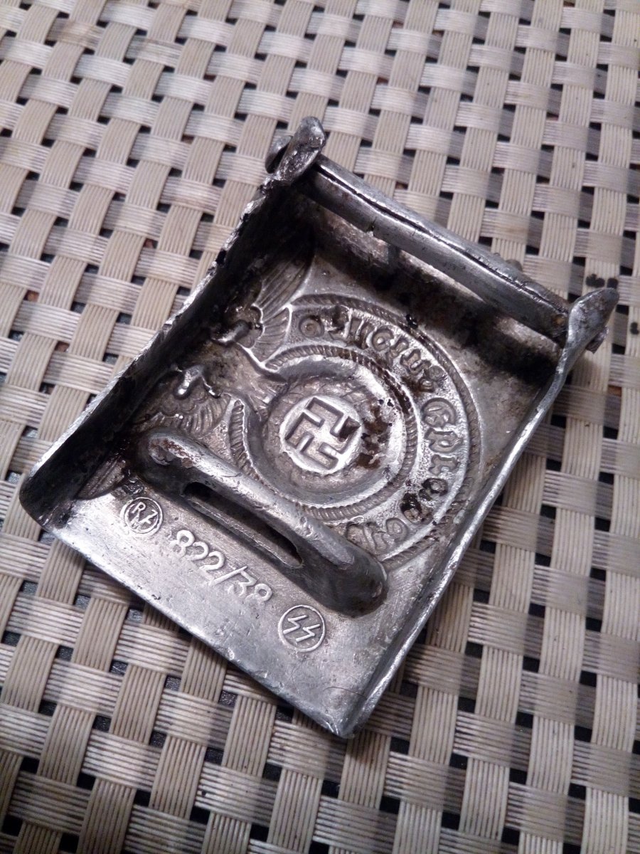

    Ідея супер. Но як відгуляєте свята то застібку поміняйте. Німці ставили зовсім інші застібки.
    Хороших вам свят :beer:. (хоча яке там свято, якщо тепер застібку шукати потрібно :D ).

    Дякую,тільки яке там свято,погода підводить:D.А застібка да,не годиться,замінить її буде легко,заклепане не сильно

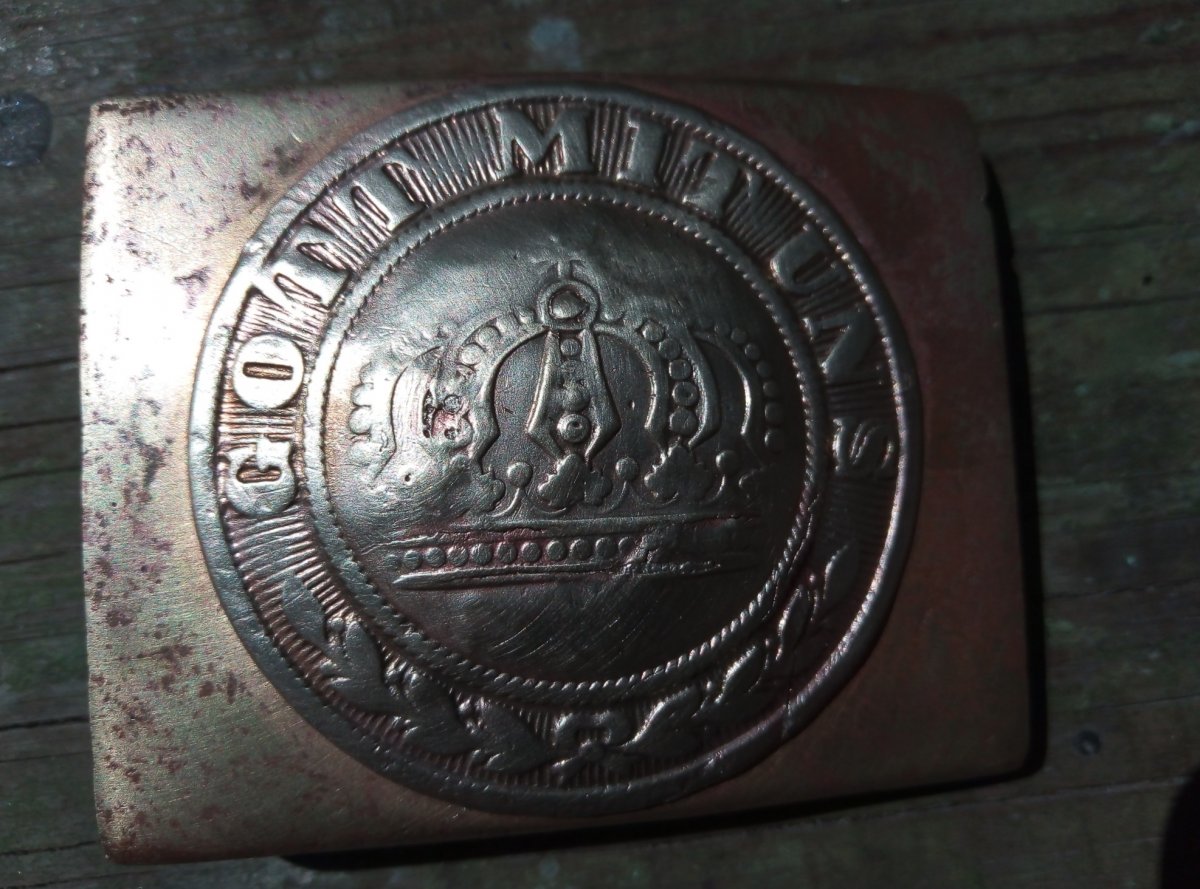

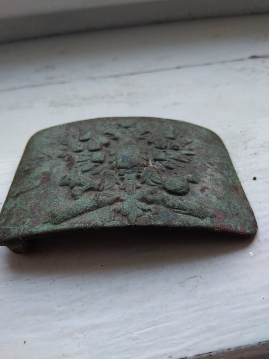

    Доброго!Цікава тема ,докину фото.

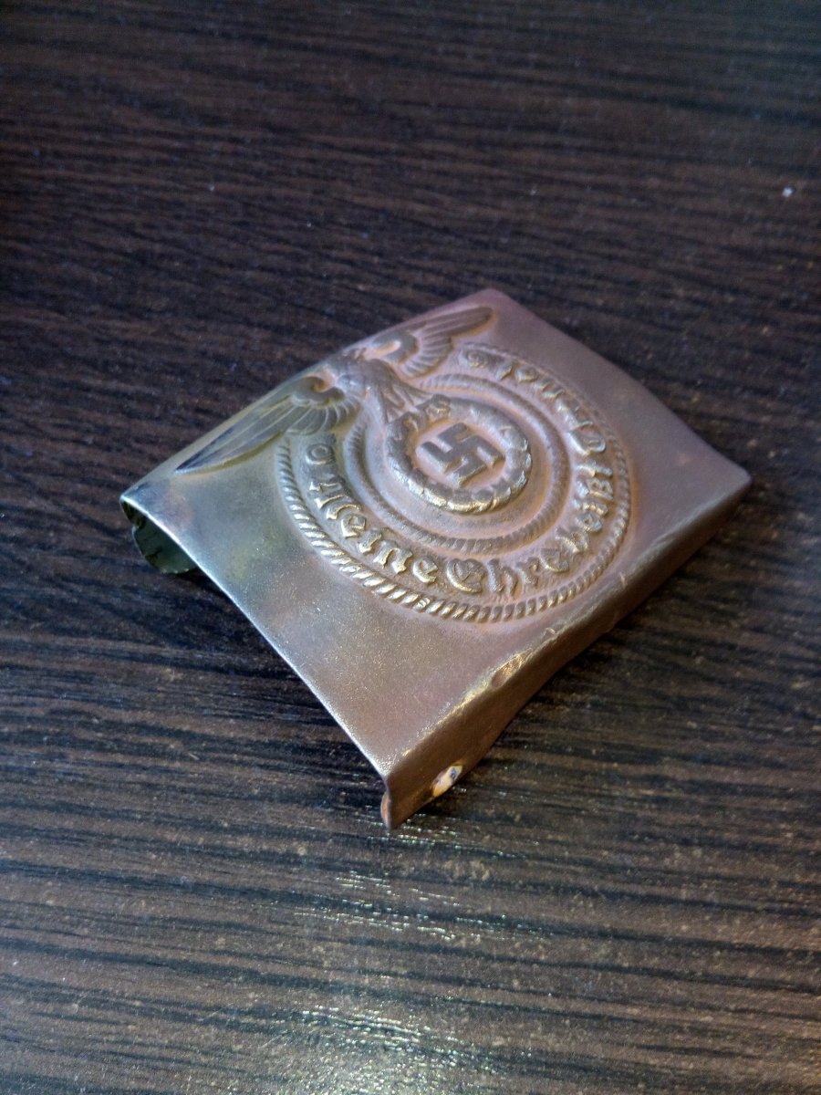

    Ще такий паціент!
    Jawist, 663, RIHARD 77 та 4 іншим подобається це.
  7. hudojnikhg9612
    hudojnikhg9612 Oberleutnant
    1.681
    Черкаси обл
    Мельхіороав чудова,я також так і залишивби,до білого не драїв:beer:
    viktor15 подобається це.
  8. viktor15
    viktor15 Leutnant
    36
    82
    11.217
    Все доведено до порядку.Для початку потрібно було довести метал до одного тону після нагрівання,а далі діло техніки!Скільки було проведено таких реставрацій,шкода що тільки недавно почав фотоархів робити

    Добре зроблено, красиво. Чим наводили патину ?.

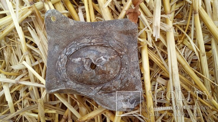

  10. dron7

    3.715

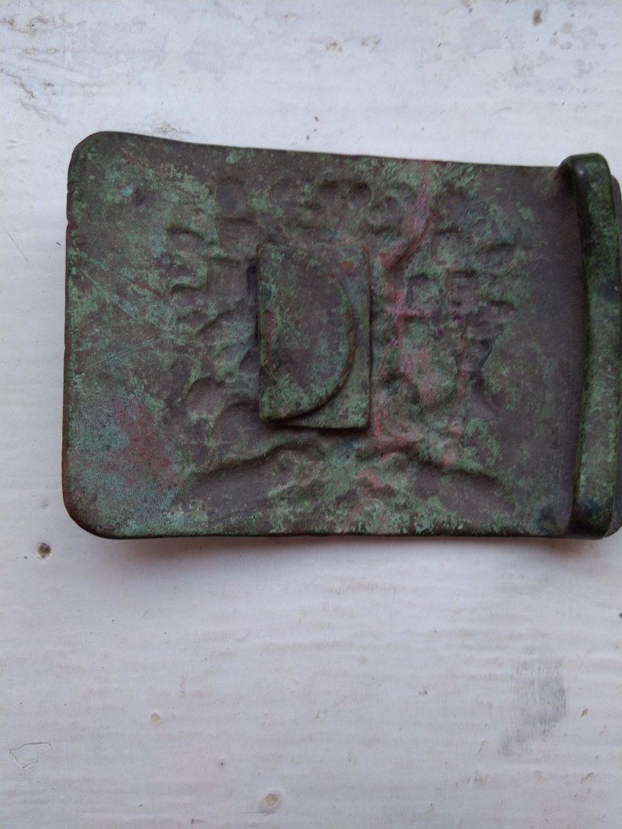

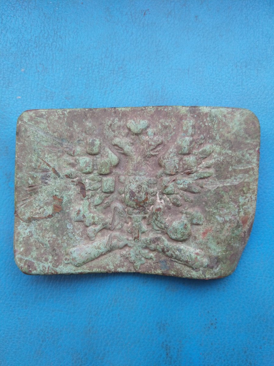

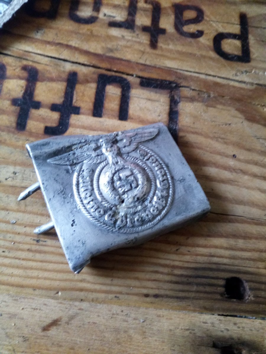

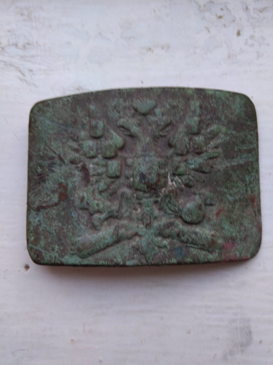

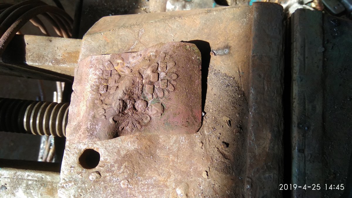

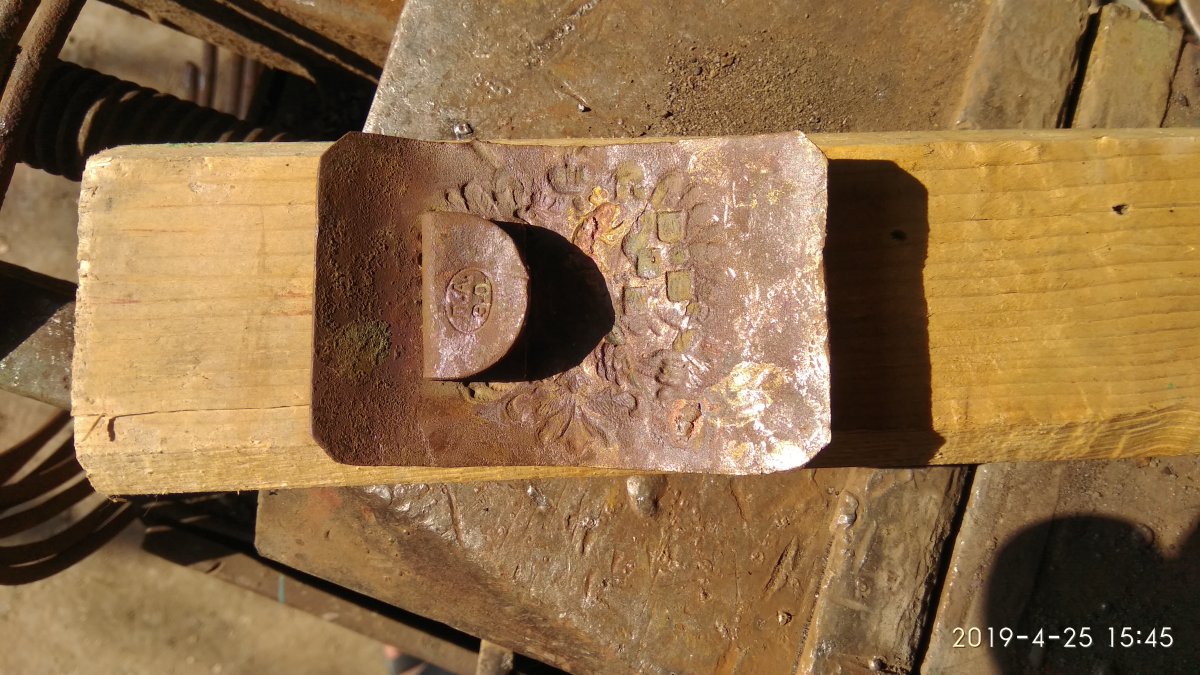

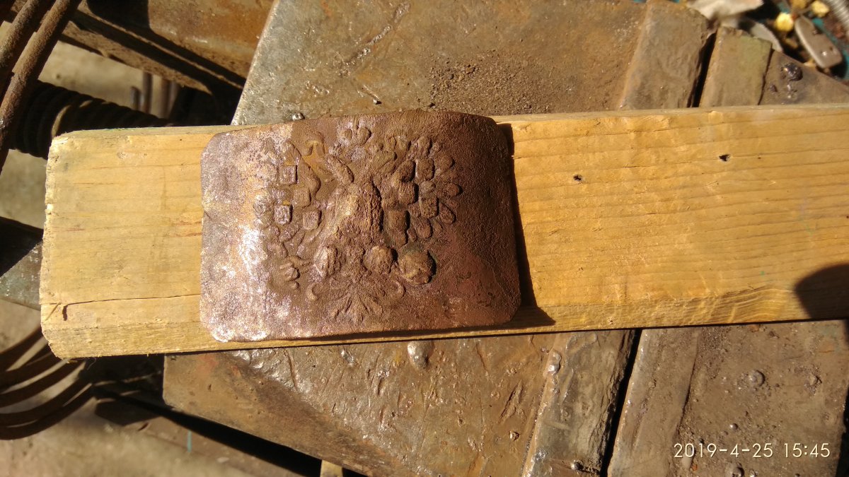

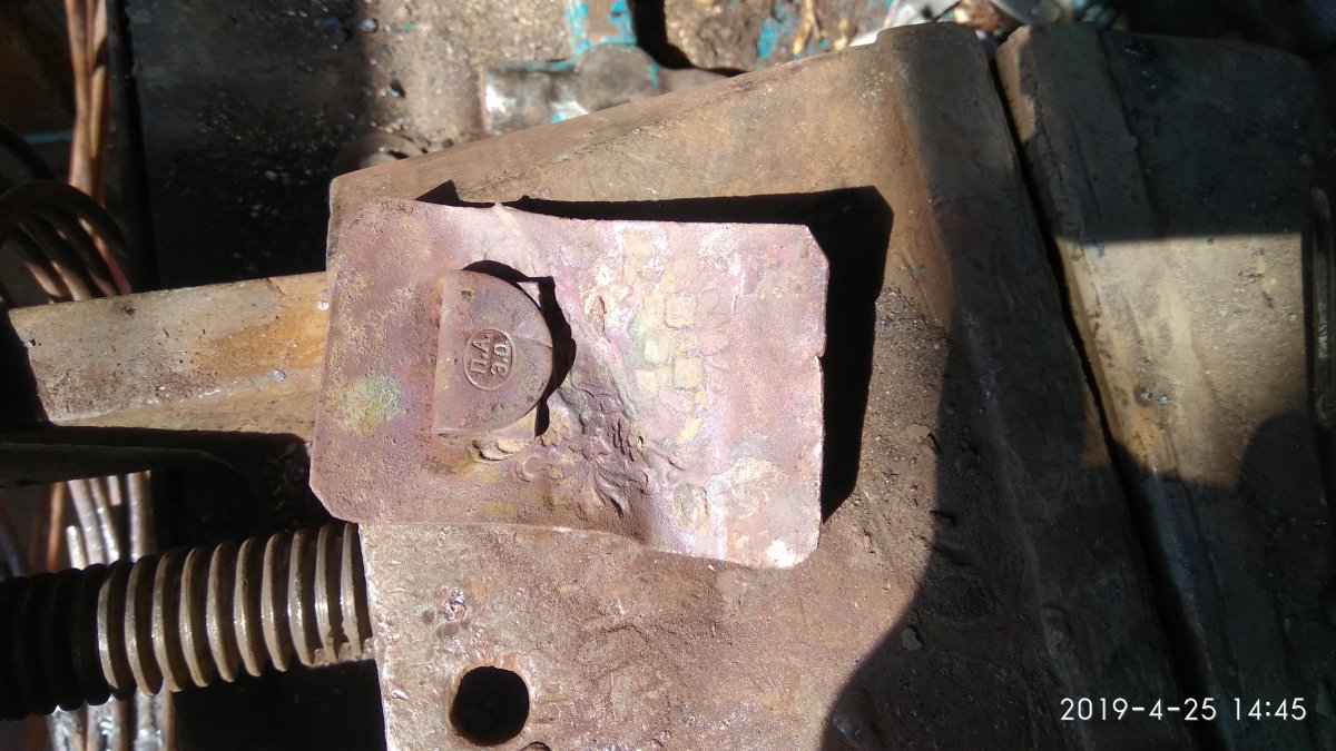

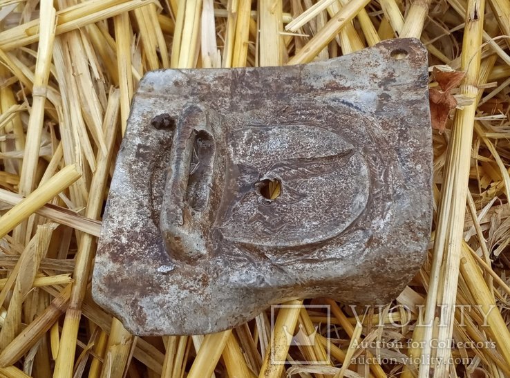

    С позволения хозяина темы вставлю и я свои пять копеек приобрел такую пряжку сразу знал что особо толкового не выйдет с нее
    Jawist, ALEKS81, БЛК та ще 1-му подобається це.
  11. dron7
    dron7 Oberst
    129
    251
    3.715
    начал выстукивать на холодную и о чудо метал оказался живой ,подровнял прягу , и прошолся кар щеткой ,не кислотил

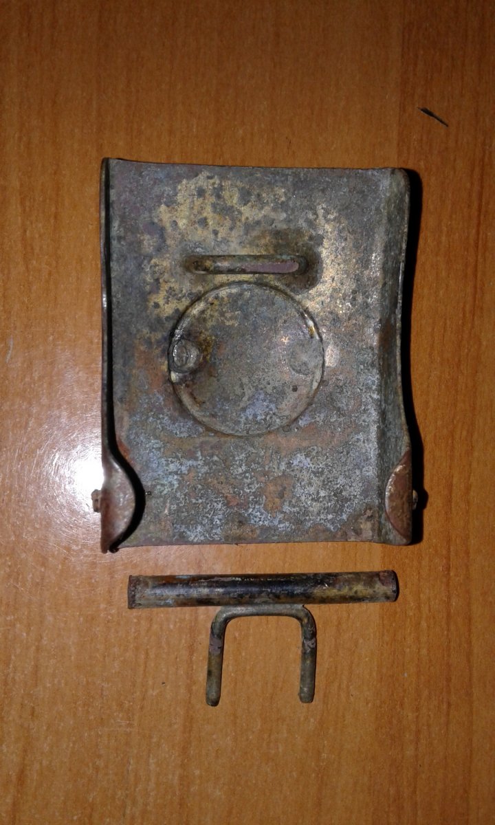

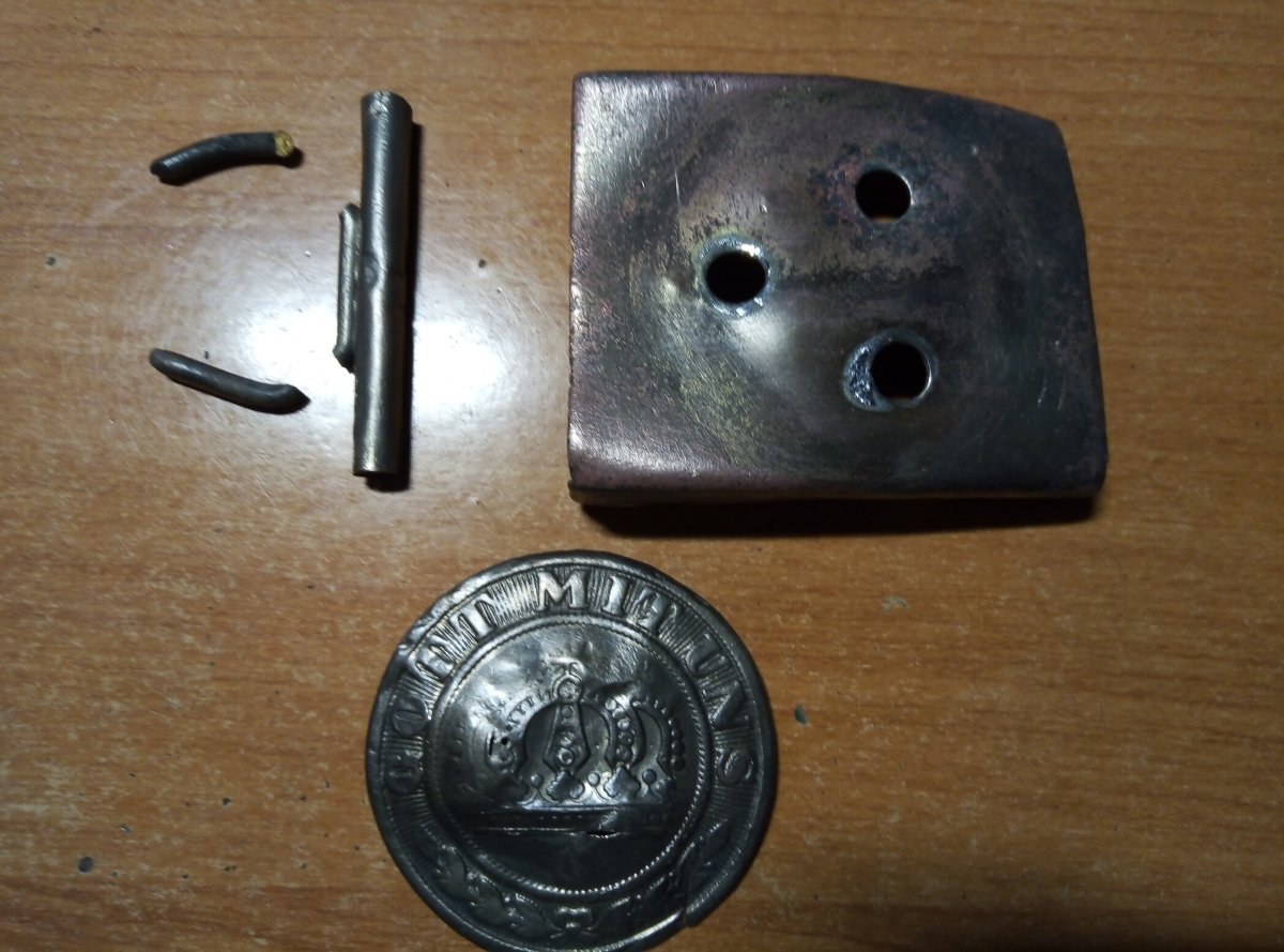

  12. ALEKS81
    ALEKS81 Oberstleutnant
    17
    29
    4.819
    Прилуки

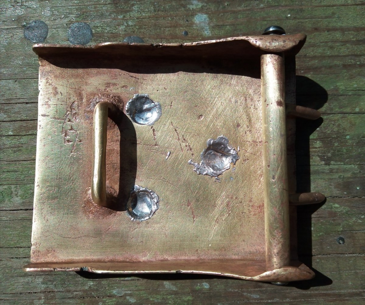

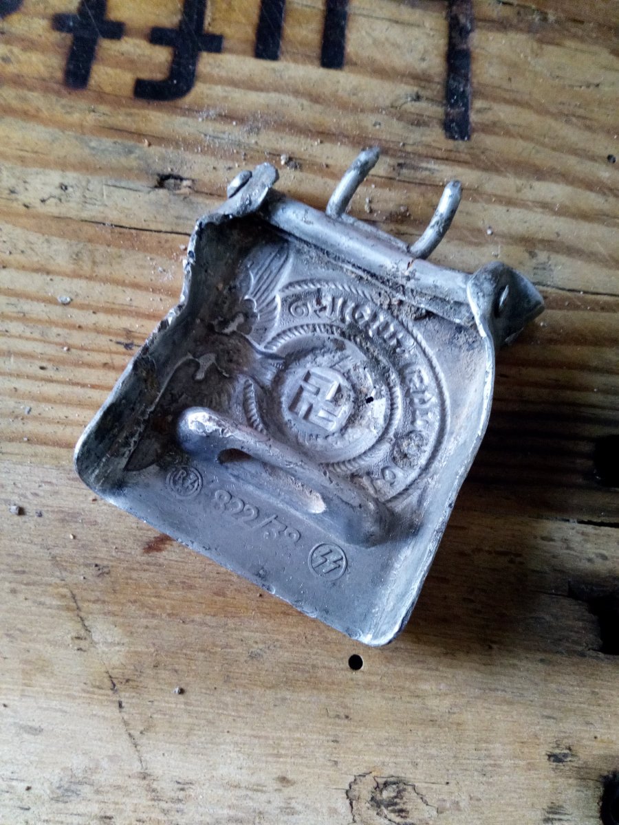

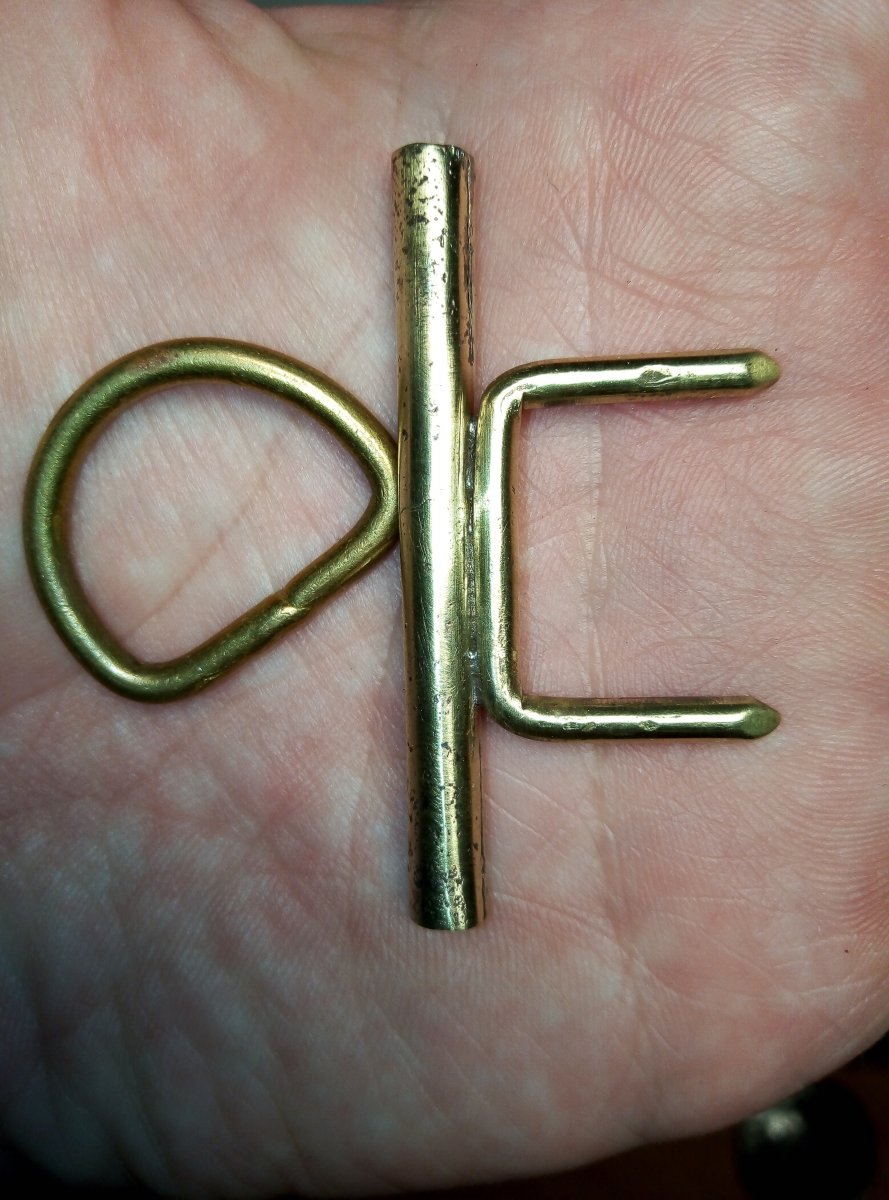

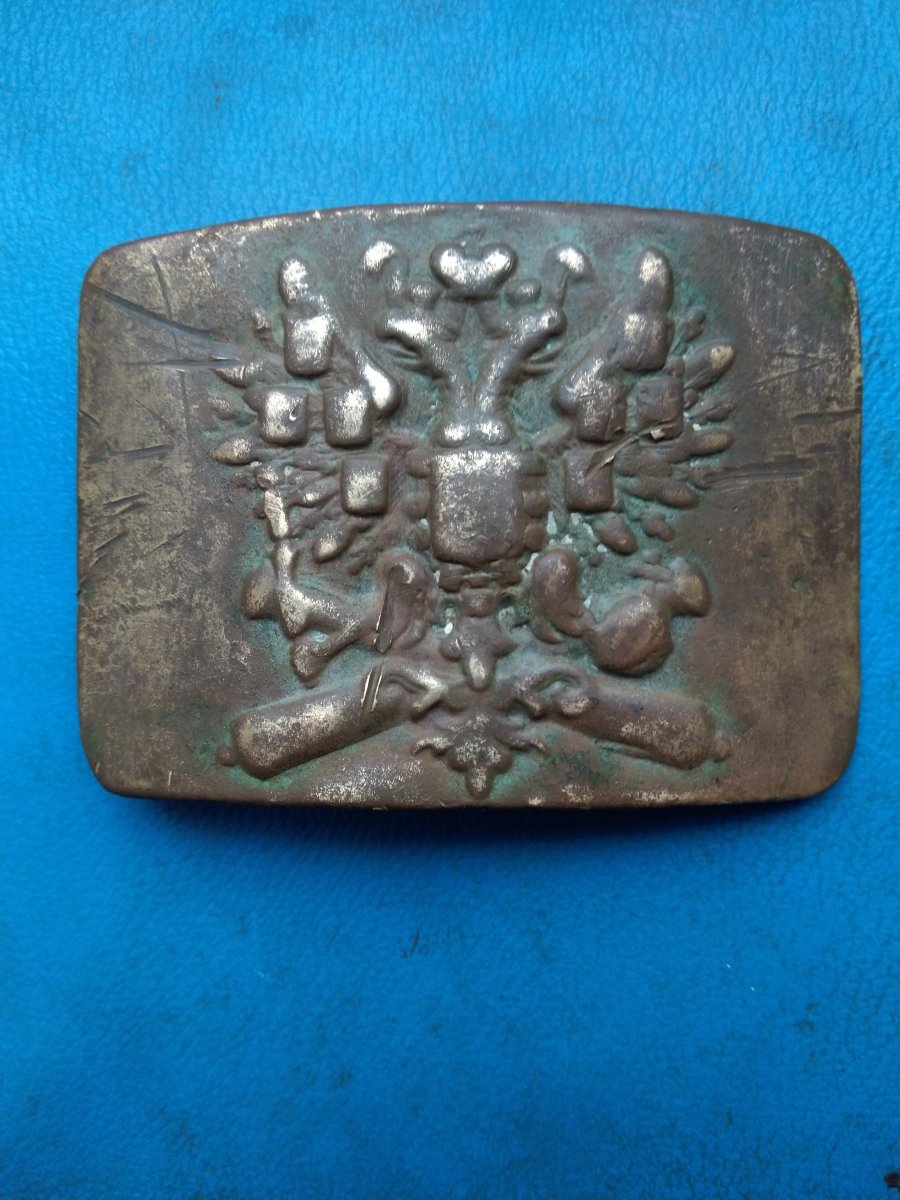

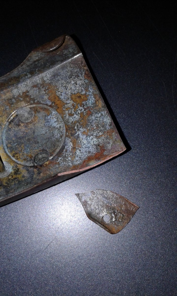

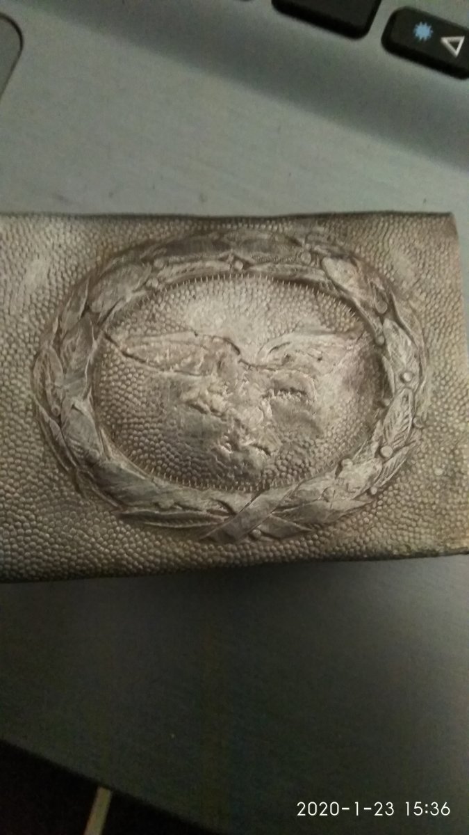

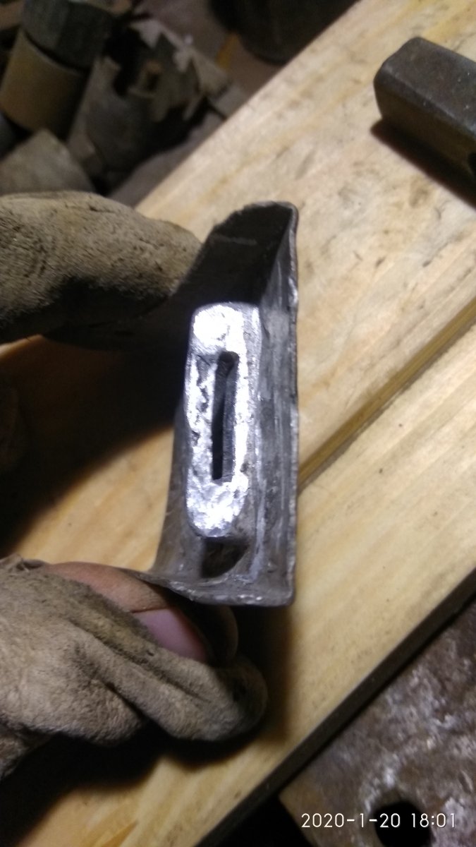

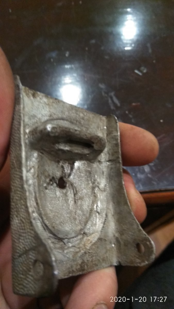

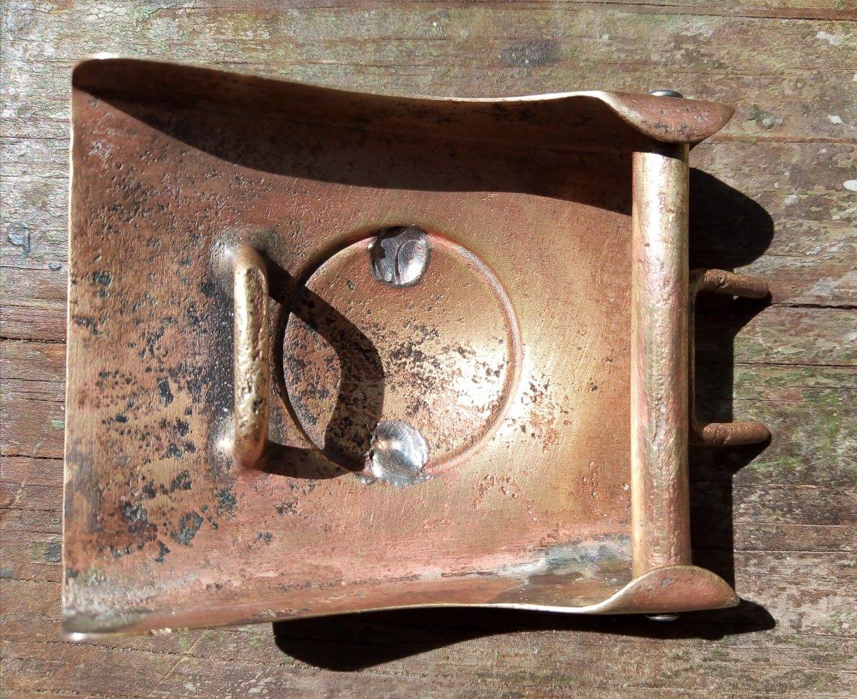

    Придбав був пару німецьких пряг, пізню і ранню. На пізній намагався вирівняти зубці вилки і невдало, довелось паяти нову, робив з D-подібного кільця радянської портупеї, накладку вирівняв, тріщіну запяв срібним припоєм... Пізня під час миття принесла неприємний сюрприз, відламалась частина бази, це не перший раз таке з базами, після тривалого перебування в землі і після відпалу під час рівняння розпадається на шматки:( Базу почистив і припаяв твердим припоєм. Далі припаяв накладки і поставив вилки. Треба буде якось затемнити, аба і самі потемніють.

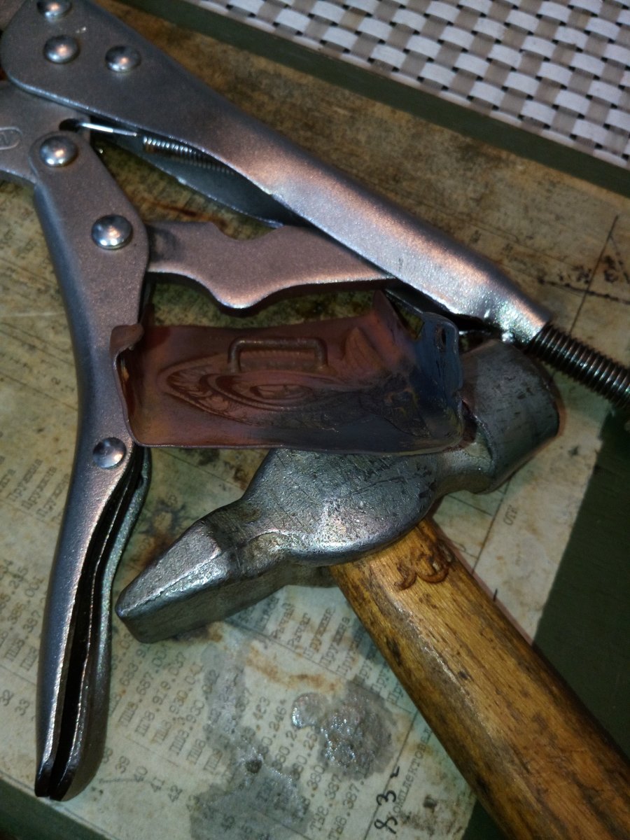

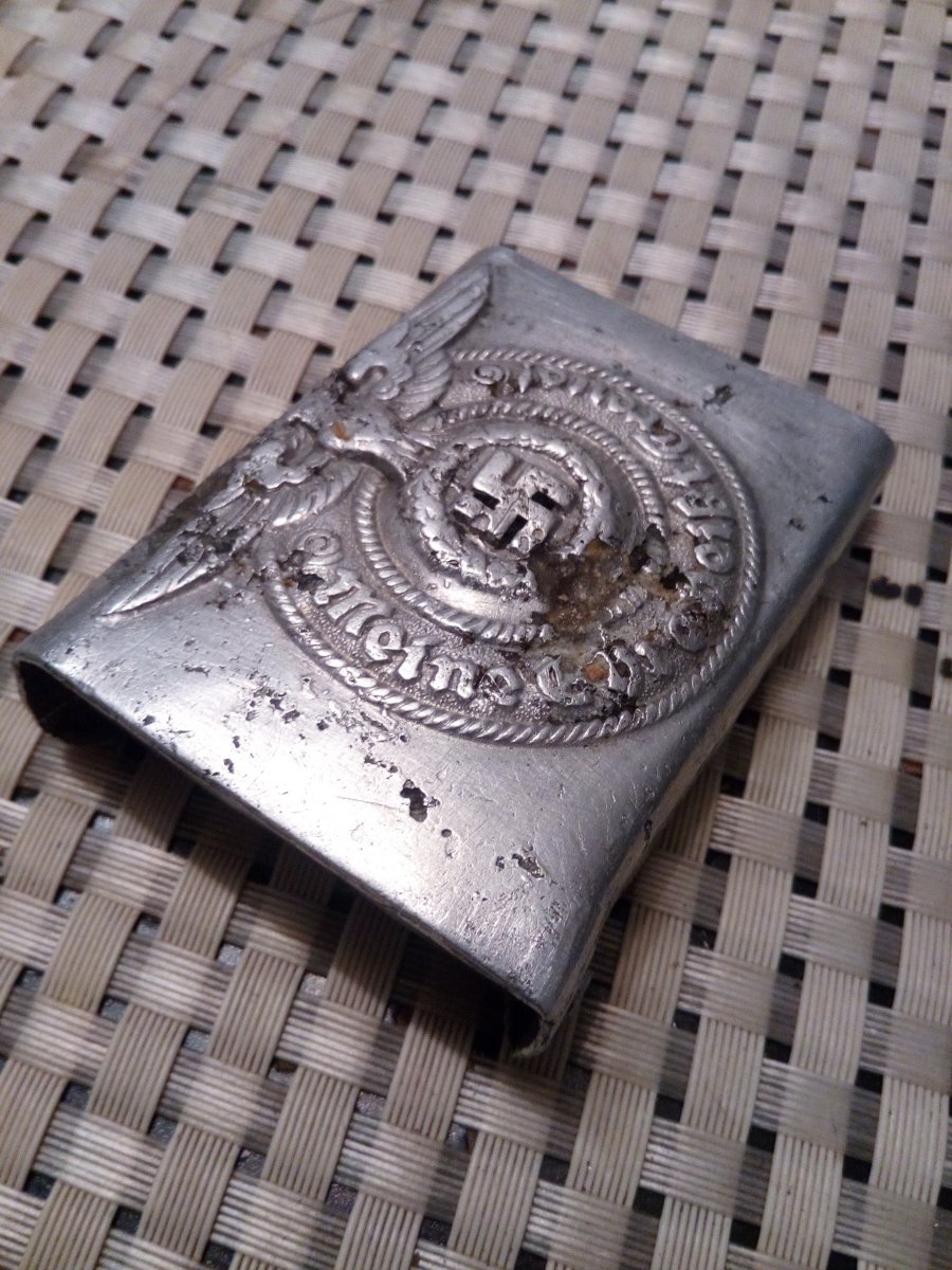

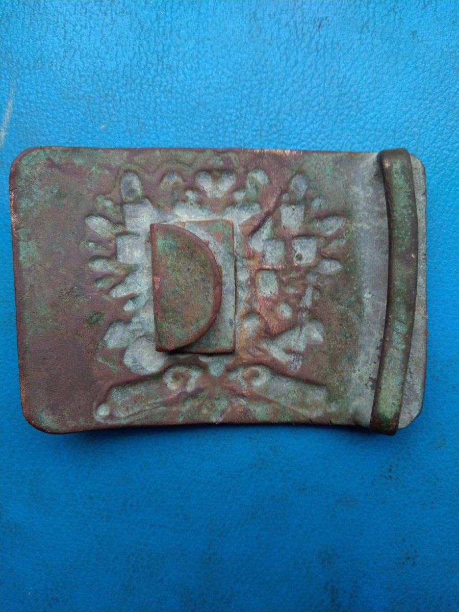

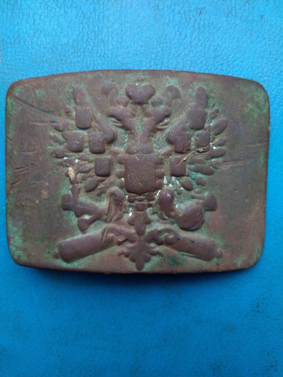

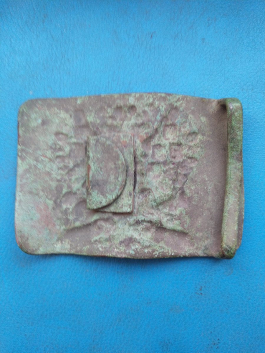

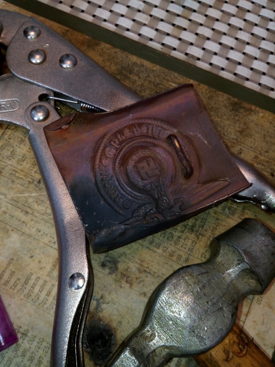

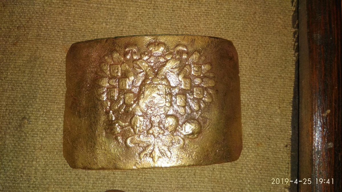

    Вітання шановному панству!Довго тему не відвідував,ось поралась така пряга,підказуйте шо робить,в лімонку її?І мабуть прийдеться гріть IMG_20191209_120128.jpg IMG_20191209_120134.jpg ,бо на холодні рівнять боюсь-трісне...
    Jawist та ALEKS81 подобається це.
  15. ALEKS81
    17
    29
    4.819
    Прилуки
    Привіт! Спочатку грій, рівняй, потім лимонка і чистка.
    663, hudojnikhg9612 та RIHARD 77 подобається це.
  16. hudojnikhg9612
    1.681
    Черкаси обл

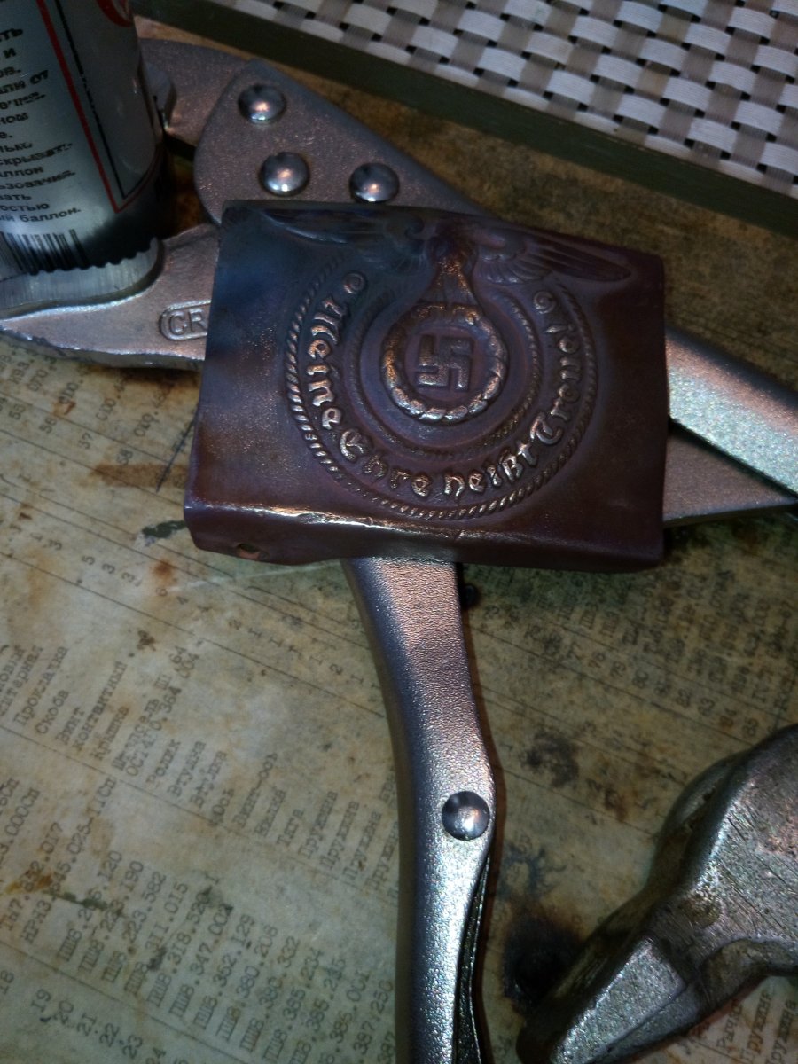

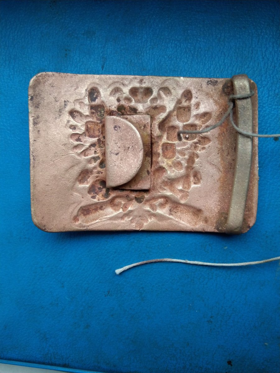

    Привіт!Ризикнув як завжди-без нагріву,все пройшло,латунь значить ще добра:):beer:
    IMG_20191209_142649.jpg IMG_20191209_142655.jpg IMG_20191209_142702.jpg IMG_20191209_142722.jpg IMG_20191209_143606.jpg
    Далі буде...
    Jawist, ALEKS81, 663 та ще 1-му подобається це.

    Тут в принципі немає шо і жаліть,хоч і патина гарна,але якась грязна...завтра буду лімонить:rolleyes:

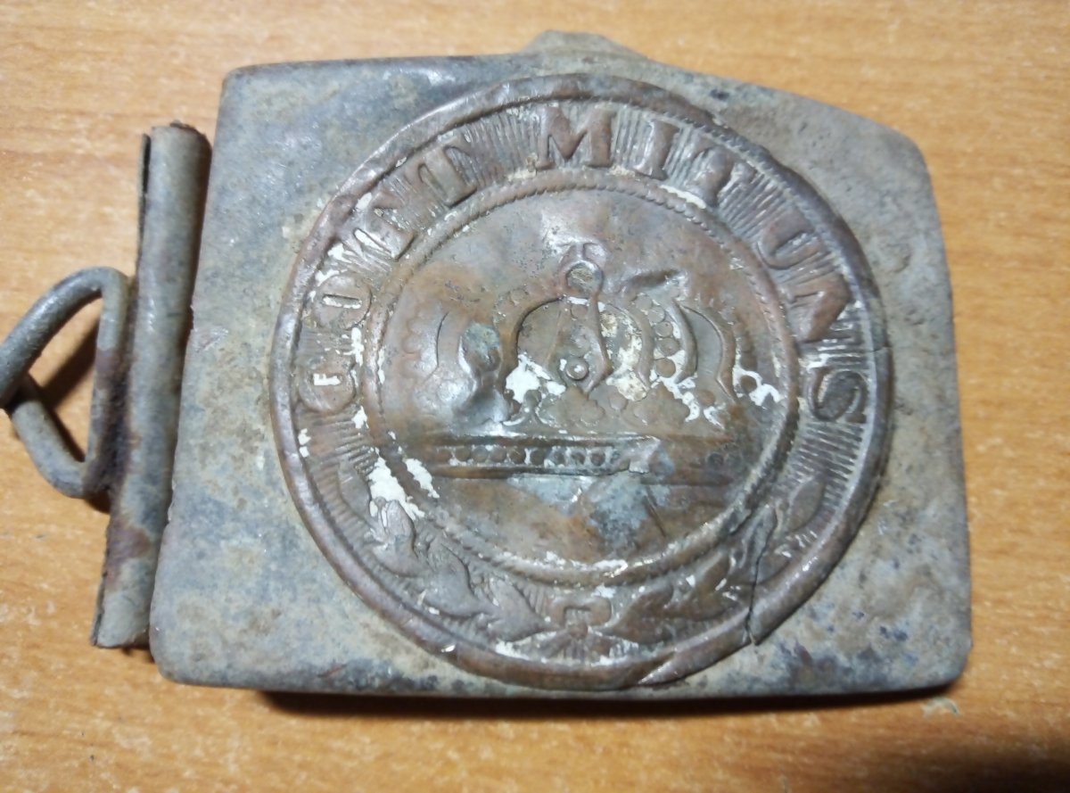

    Невелике пробне купання у щавельці.

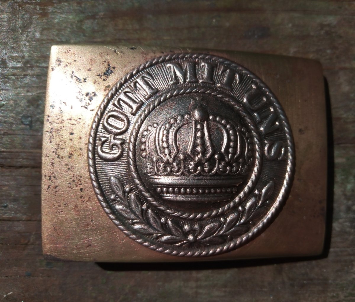

    Докупав у лимонці,ще бормашиною з латунною щіткою треба пробігтися...

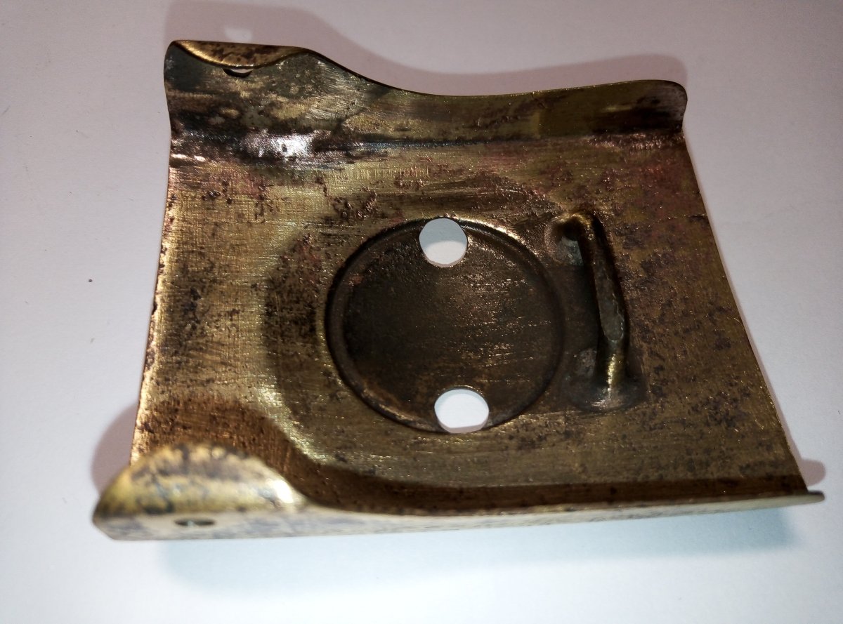

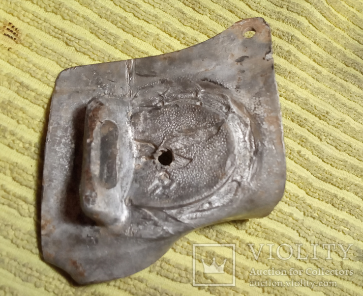

  23. dron7
    dron7 Oberst
    129
    251
    3.715

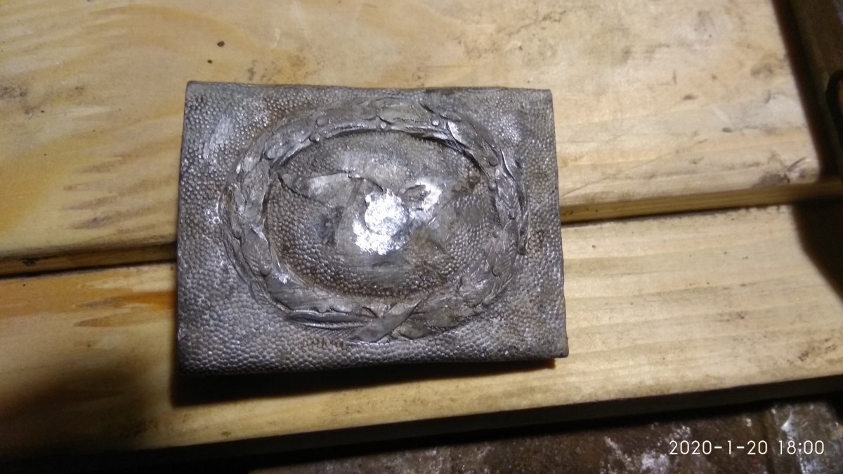

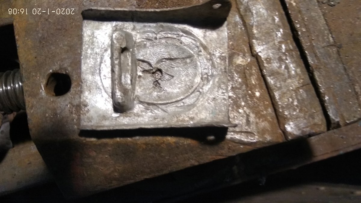

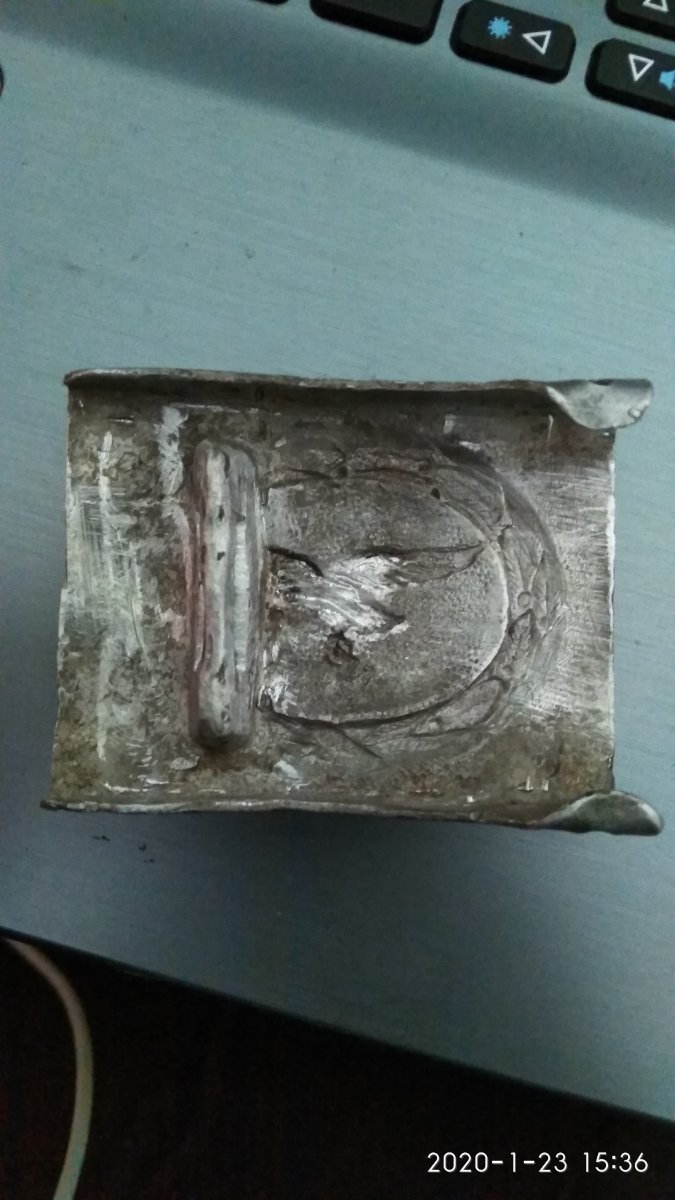

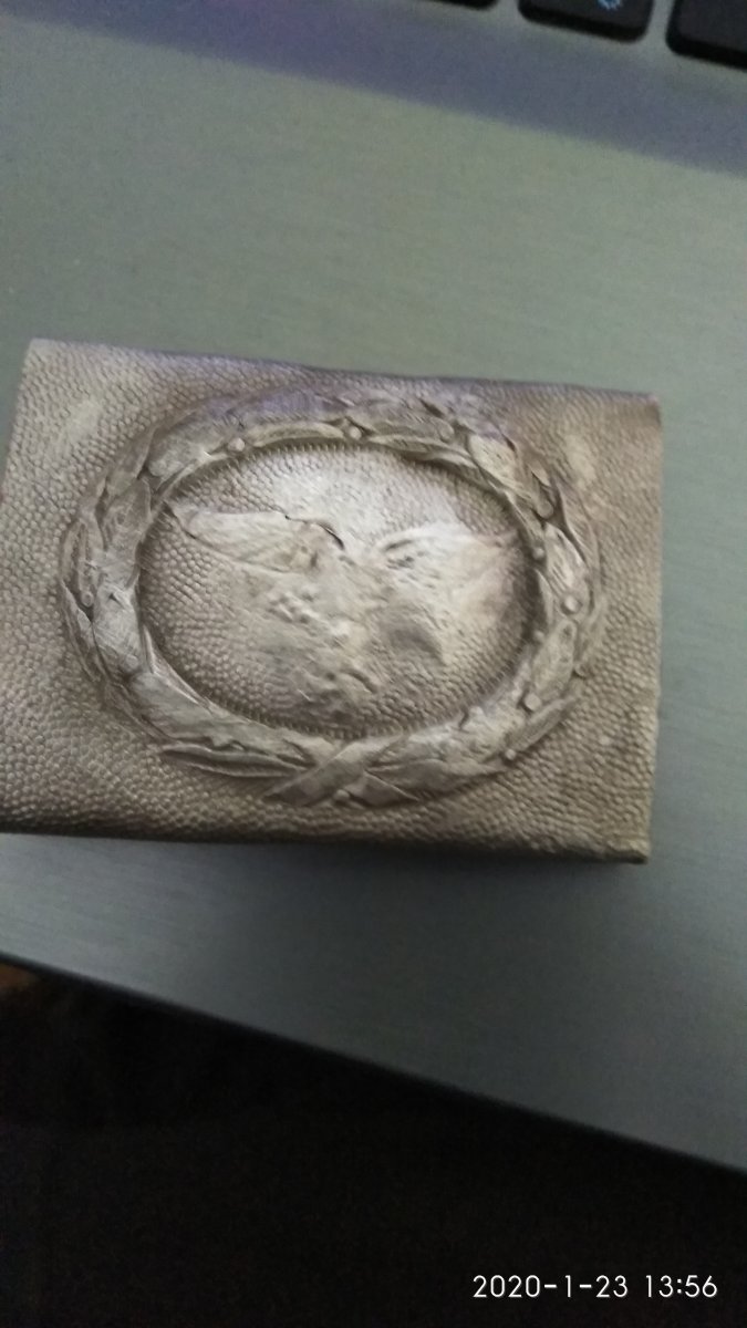

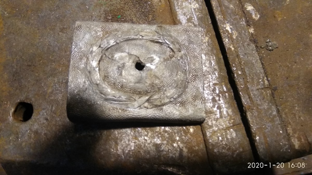

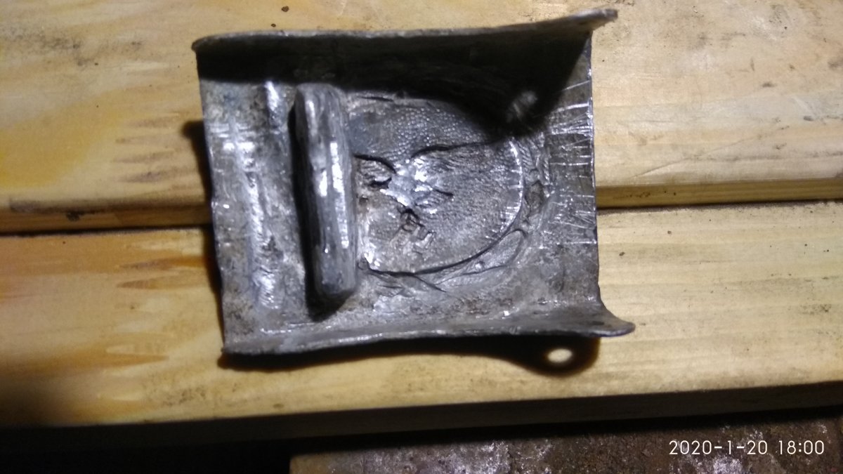

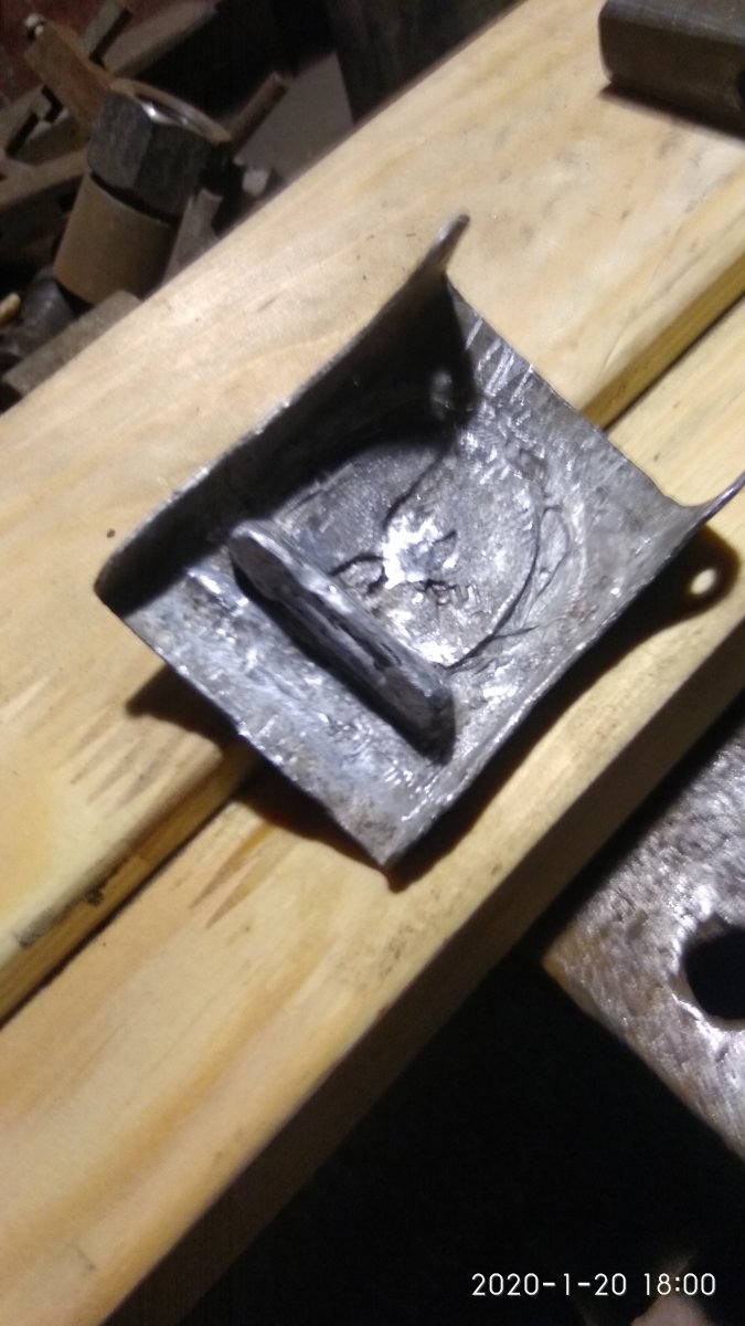

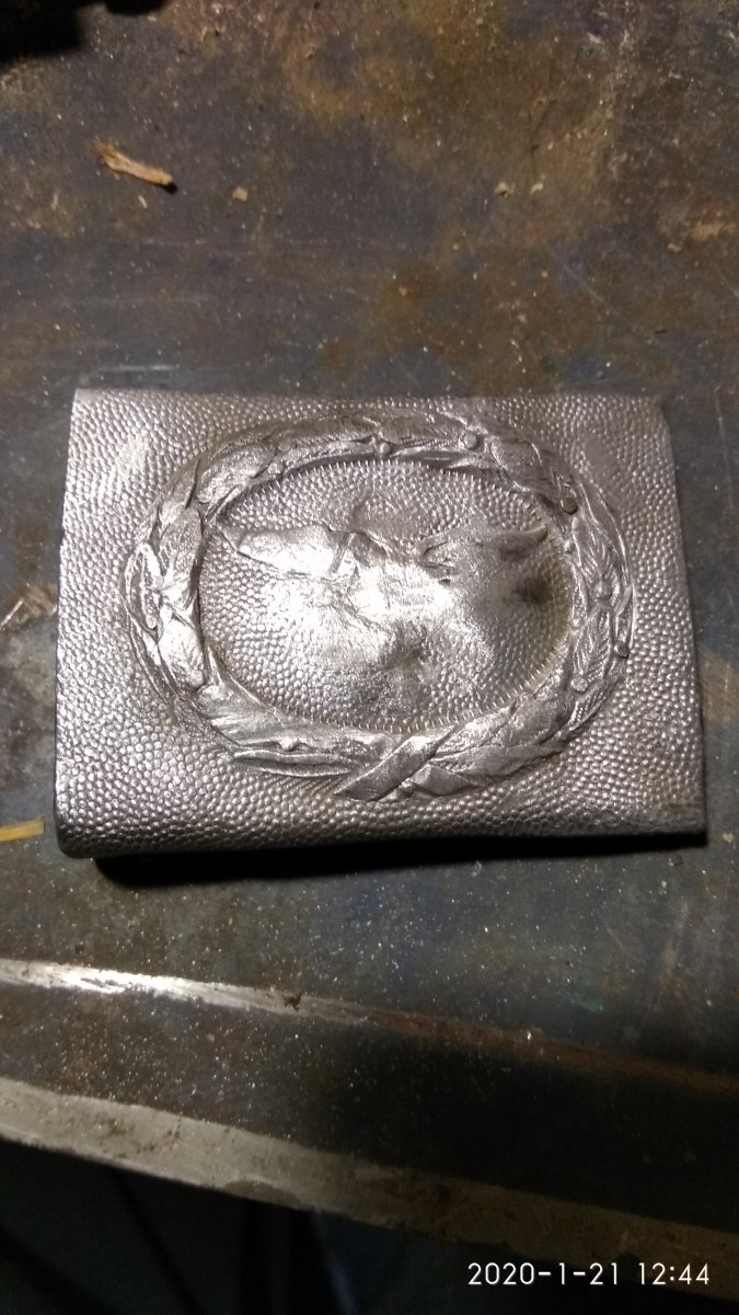

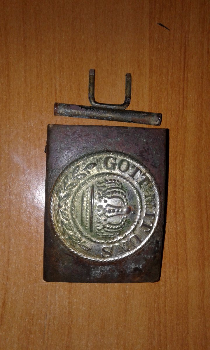

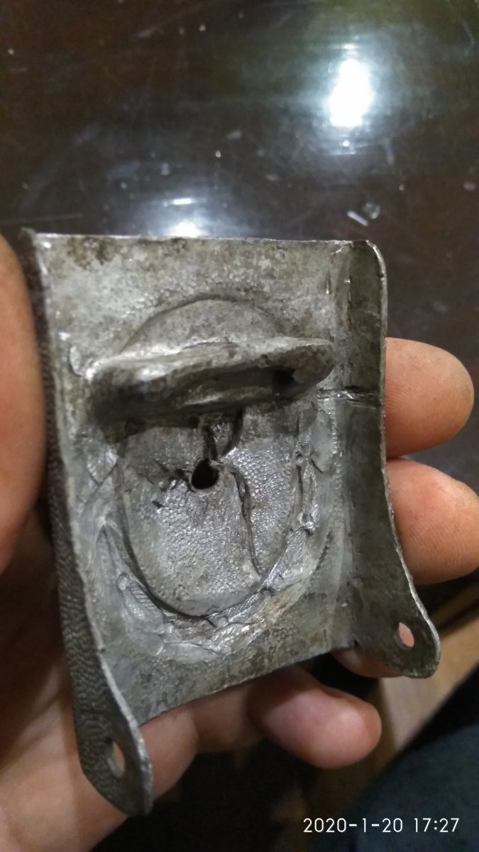

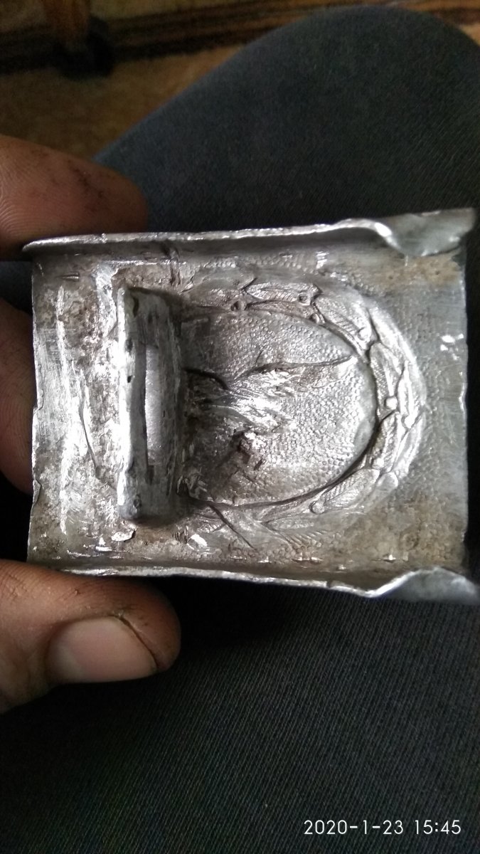

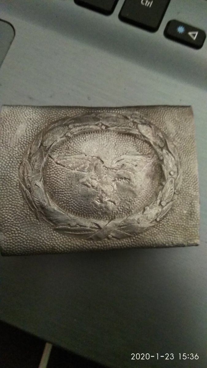

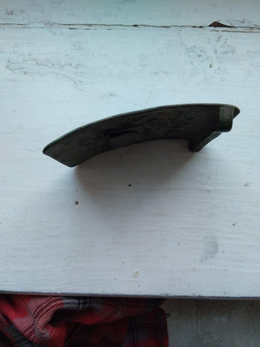

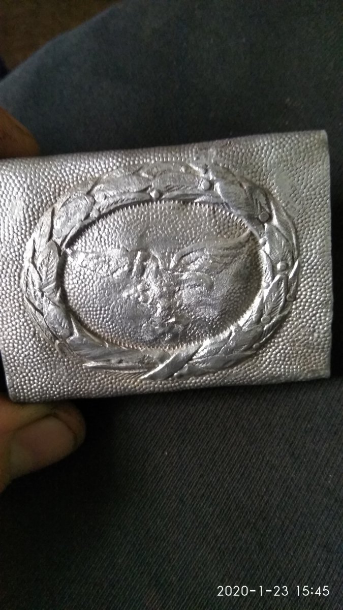

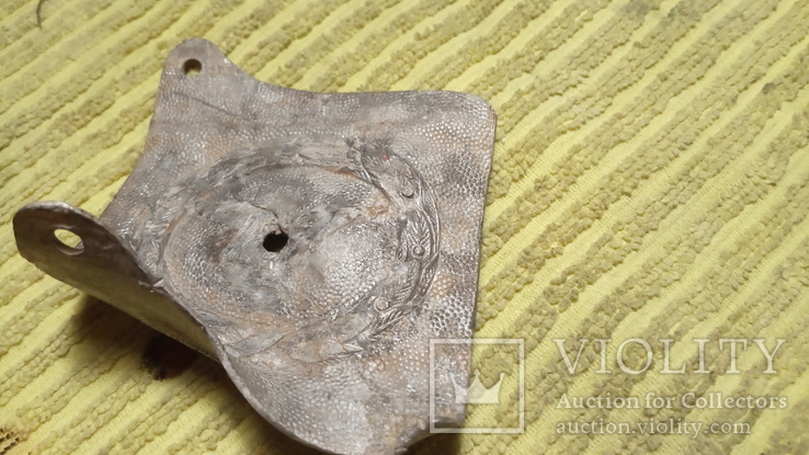

    С разришения хозяина темы выставлю такую люфтовую прягу , пробы привести в чуство . мной была приобретена такая пряжка ,ну оч давно хотел иметь в колекции люфта
    hudojnikhg9612 та Jawist подобається це.
  24. dron7
    dron7 Oberst
    129
    251
    3.715

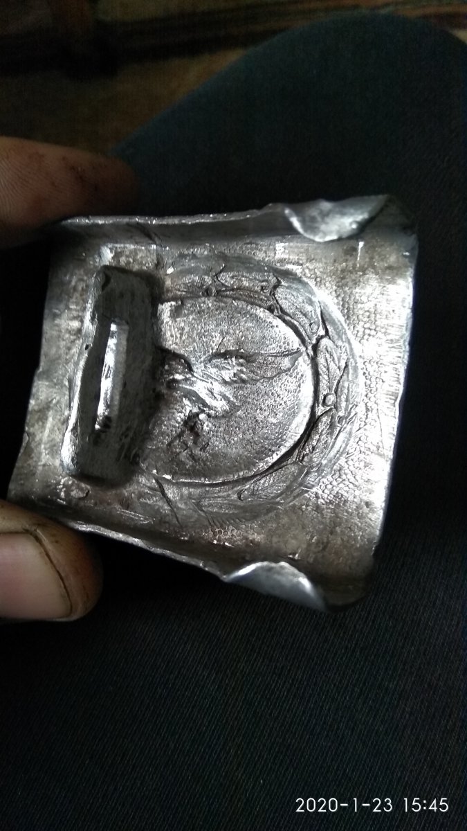

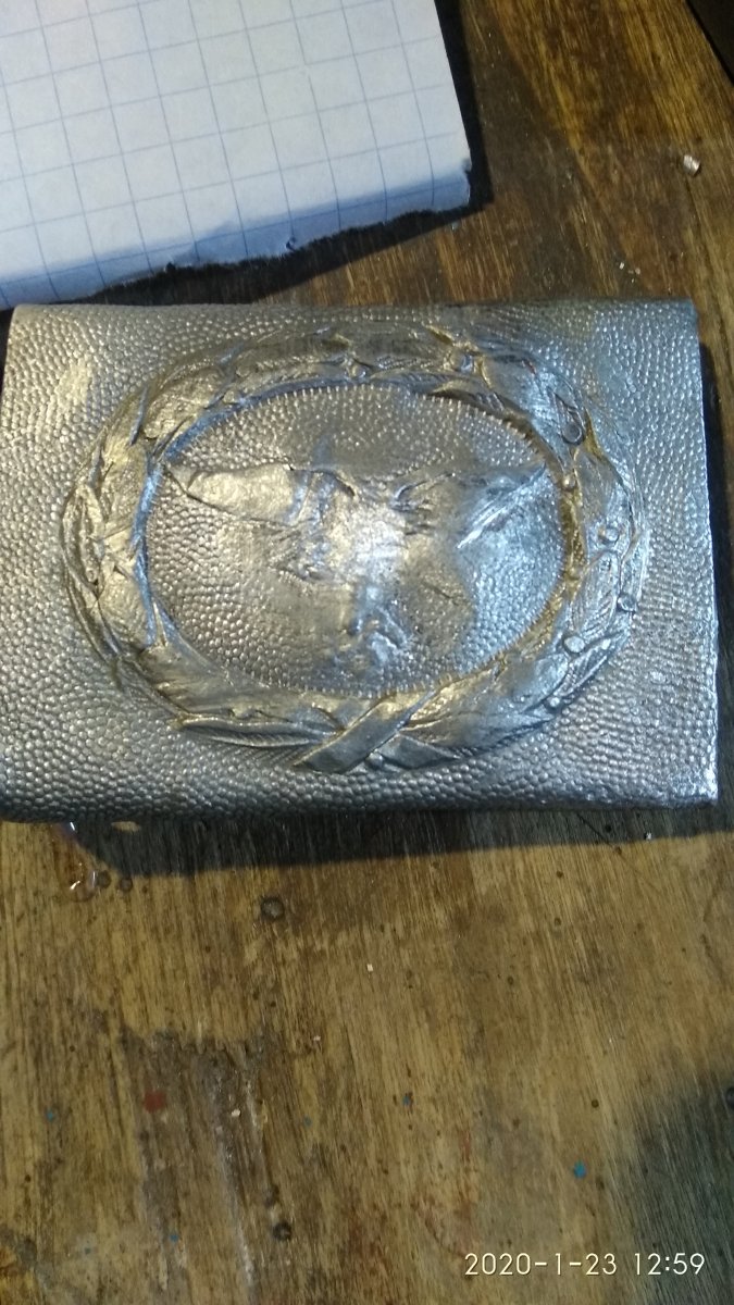

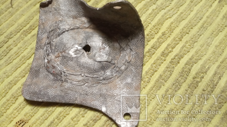

    ну и пошол процес ,сначала грел выравнивал
    hudojnikhg9612, Jawist, 663 та ще 1-му подобається це.
  25. dron7
    dron7 Oberst
    129
    251
    3.715

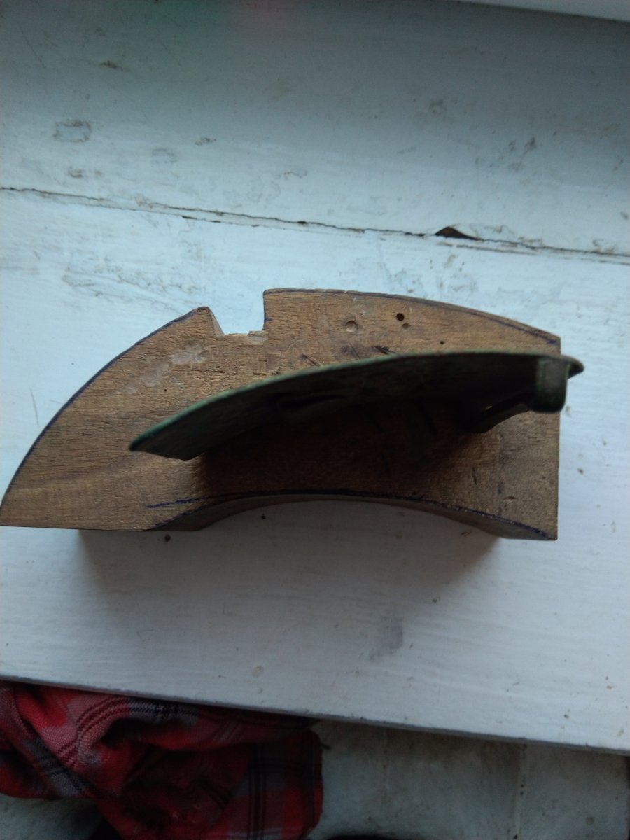

    Заклепал дырку выстукал под ременной зацеп выступ (пардон не знаю как его назвать ) тоже грел

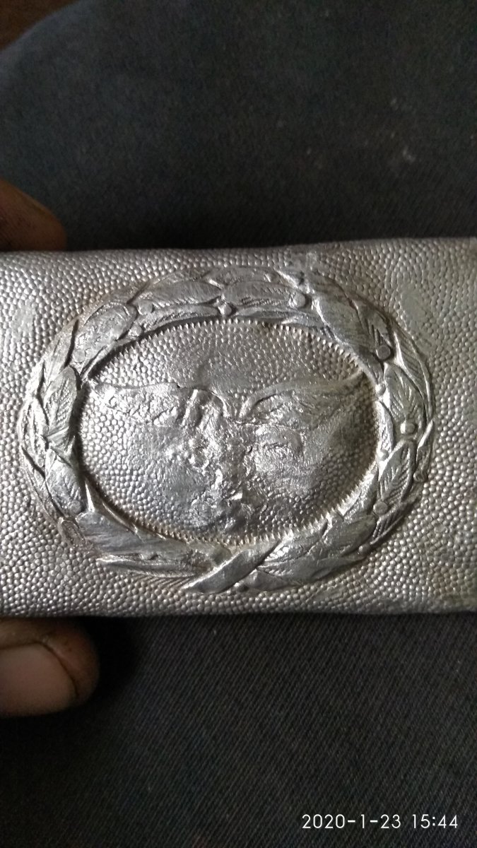

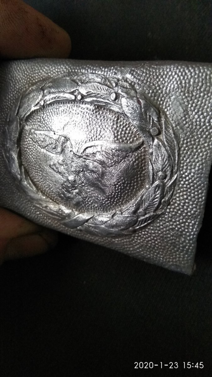

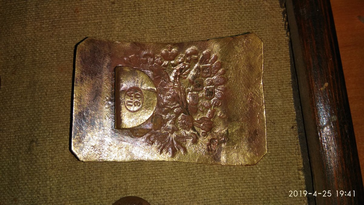

  26. dron7
    dron7 Oberst
    129
    251
    3.715
    ну и попытка вывести ресунок и подстукиванием и гравером короч что вышло .в планах еще подкоректировать но уже боюсь чтоб не зделать дырку
