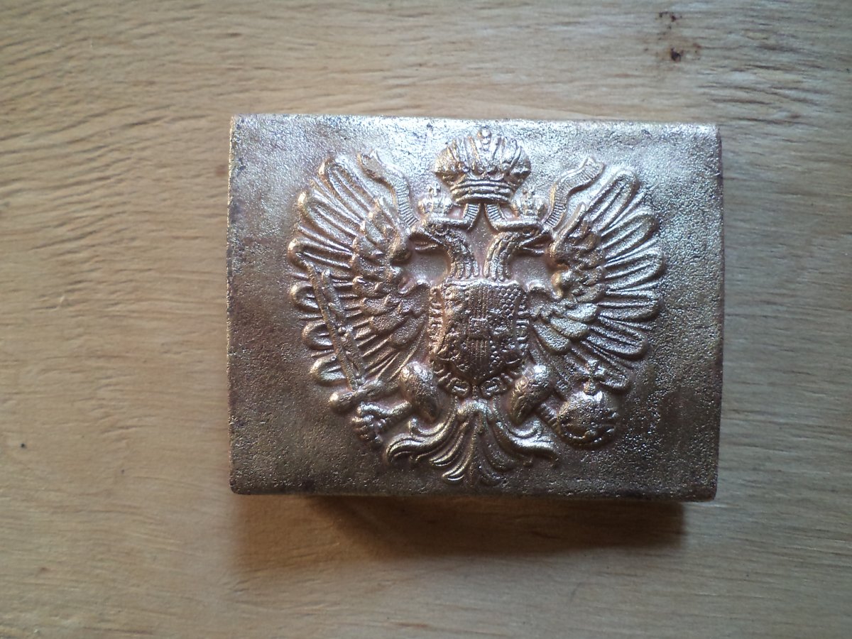

    Десь так...
    sanina, Jawist, Саня ZP.UA та 3 іншим подобається це.
    1. Кокарди Франца Йосифа на реставрацію,бонусом пряжка амуніційна з клеймом.
    2. Крыло от орла на пикель- копанное
    3. все на фото чуть согнута
      3500 грн.
    4. 2700 грн.

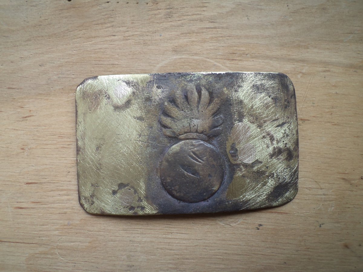

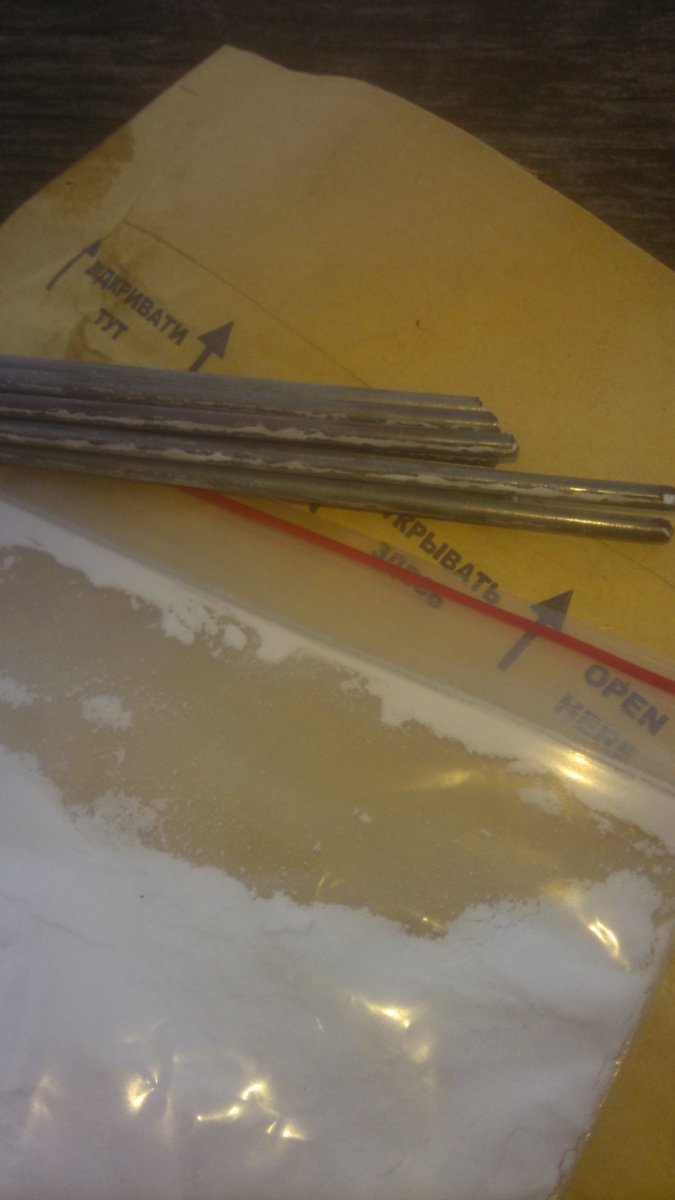

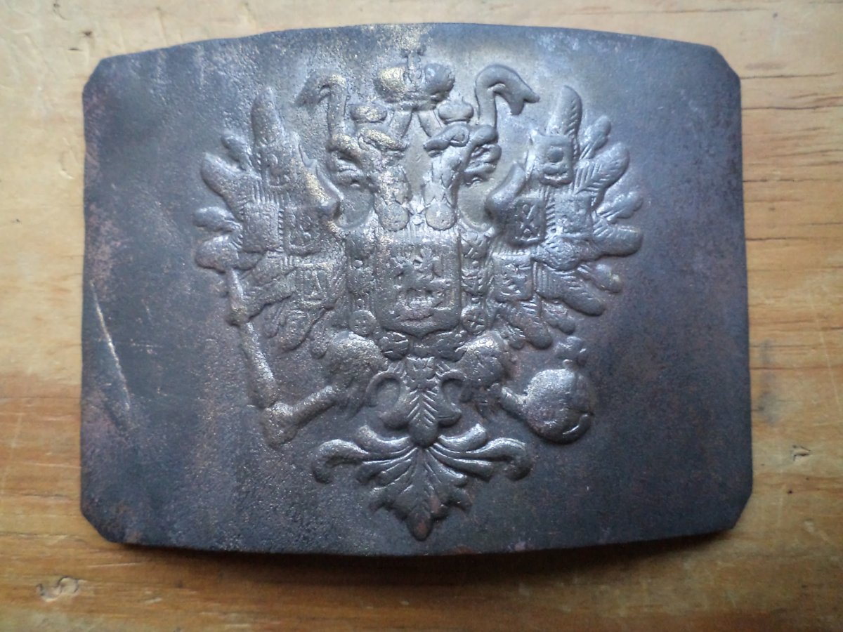

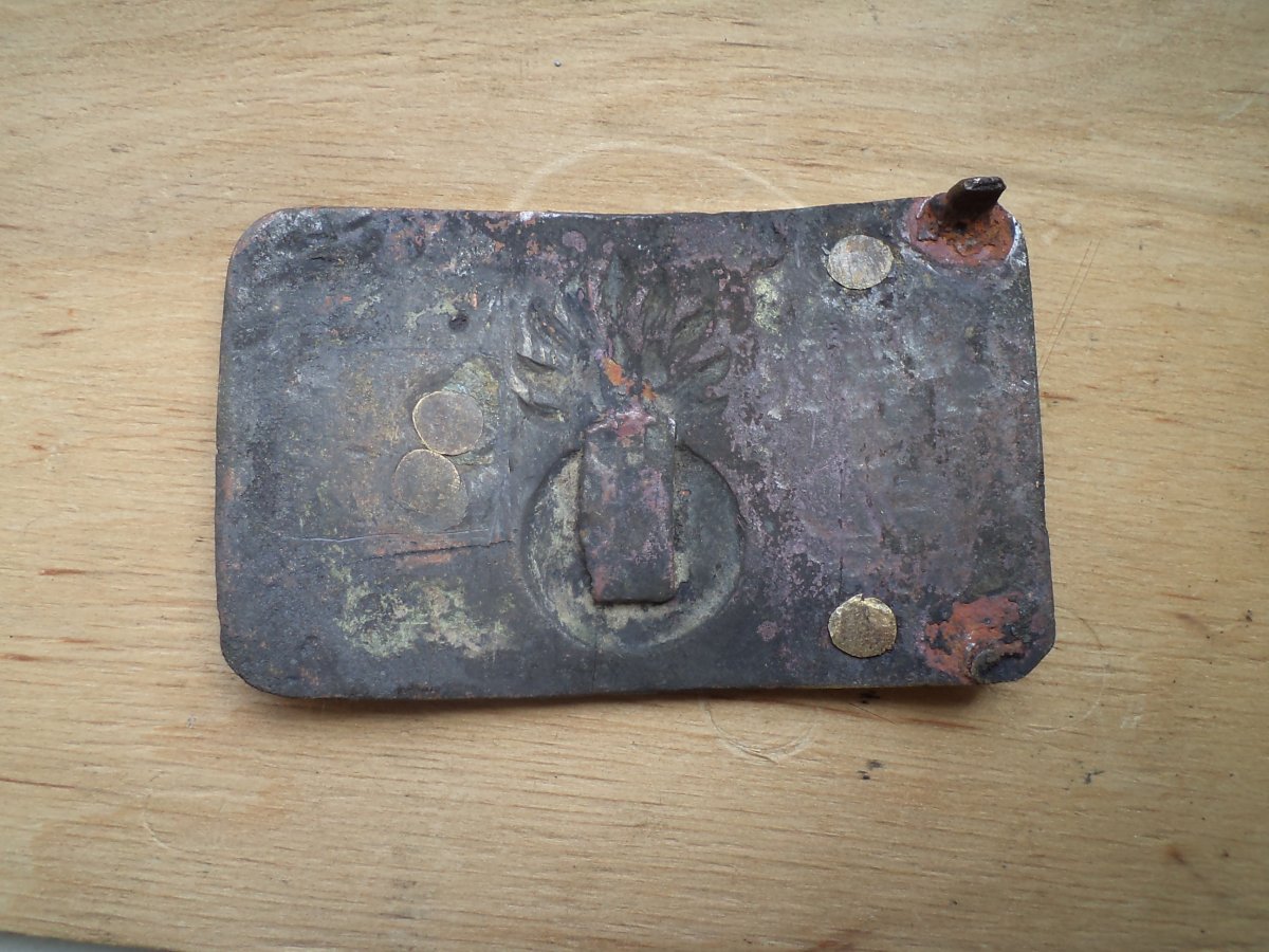

  3. hudojnikhg9612
    hudojnikhg9612 Oberleutnant
    1.681
    Черкаси обл

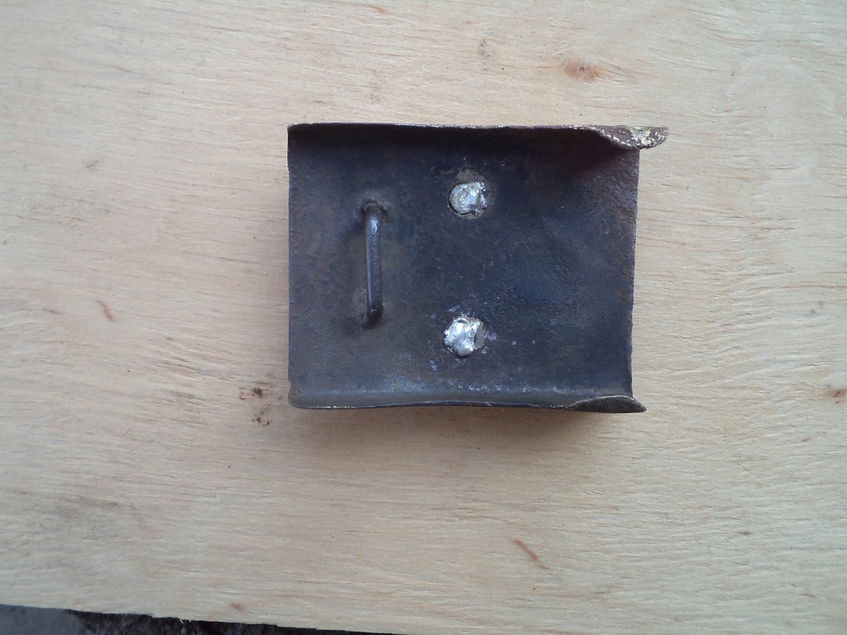

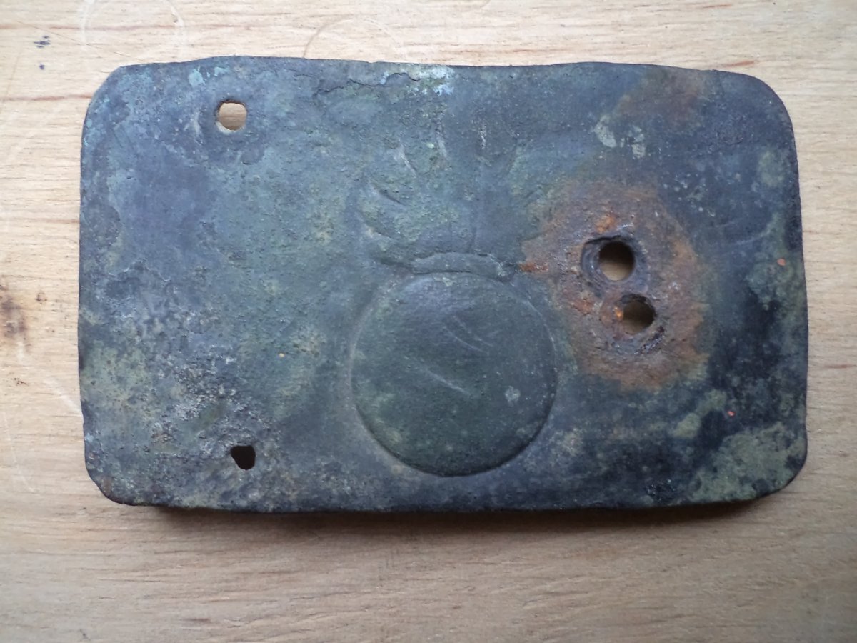

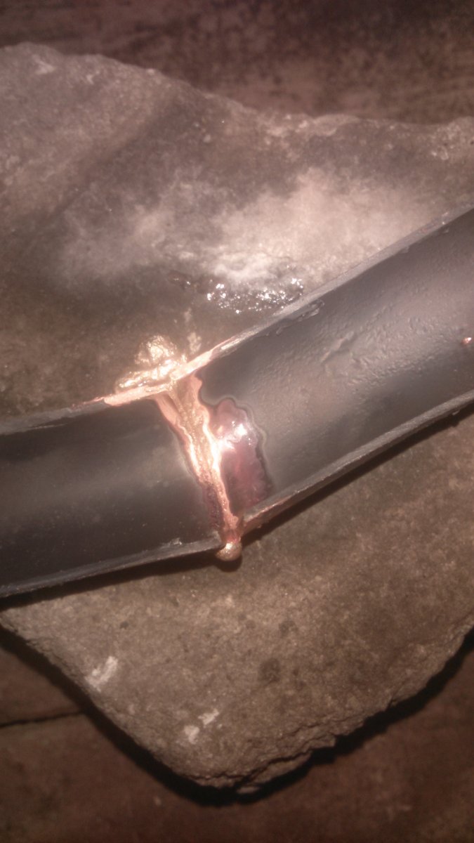

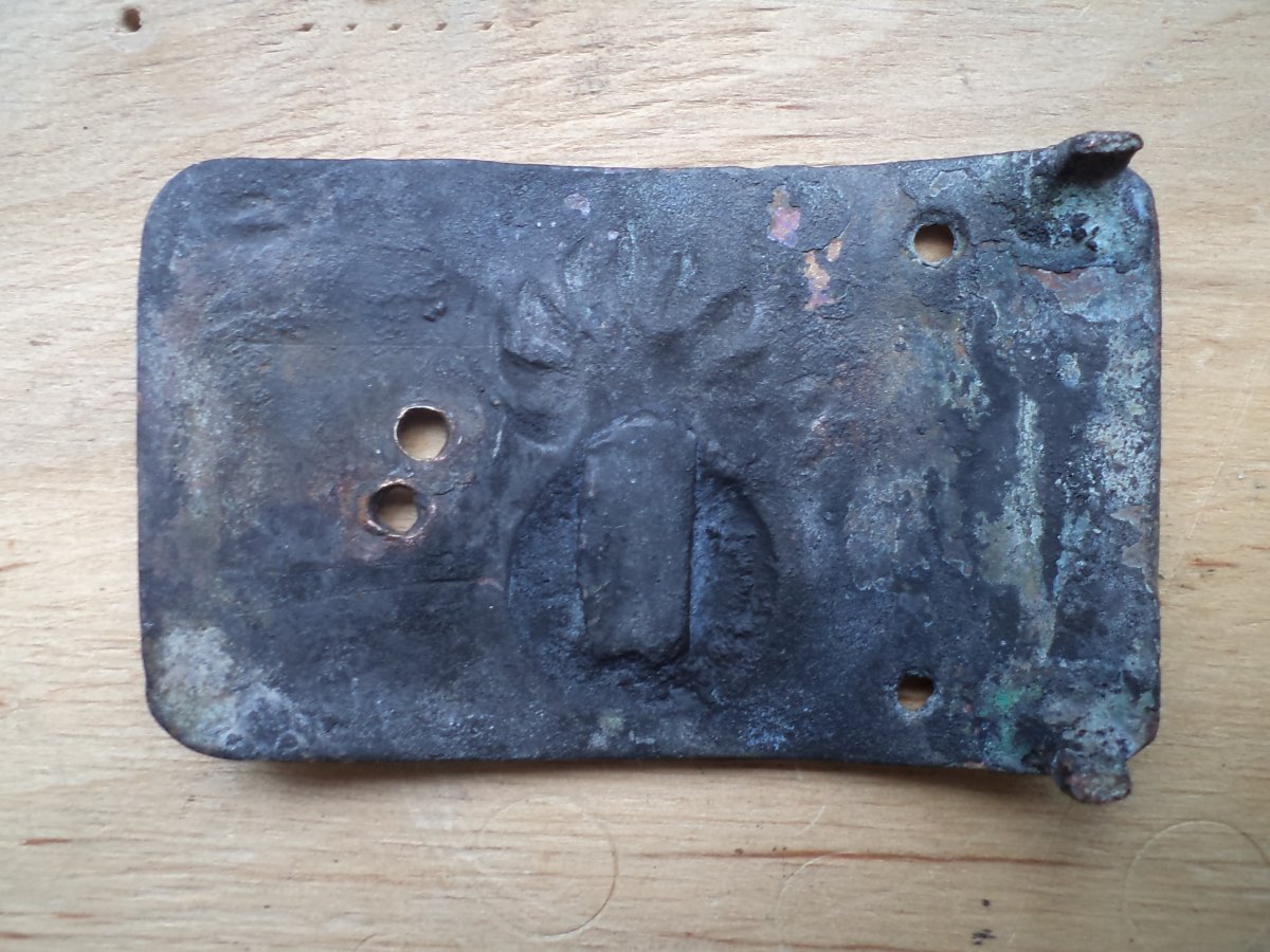

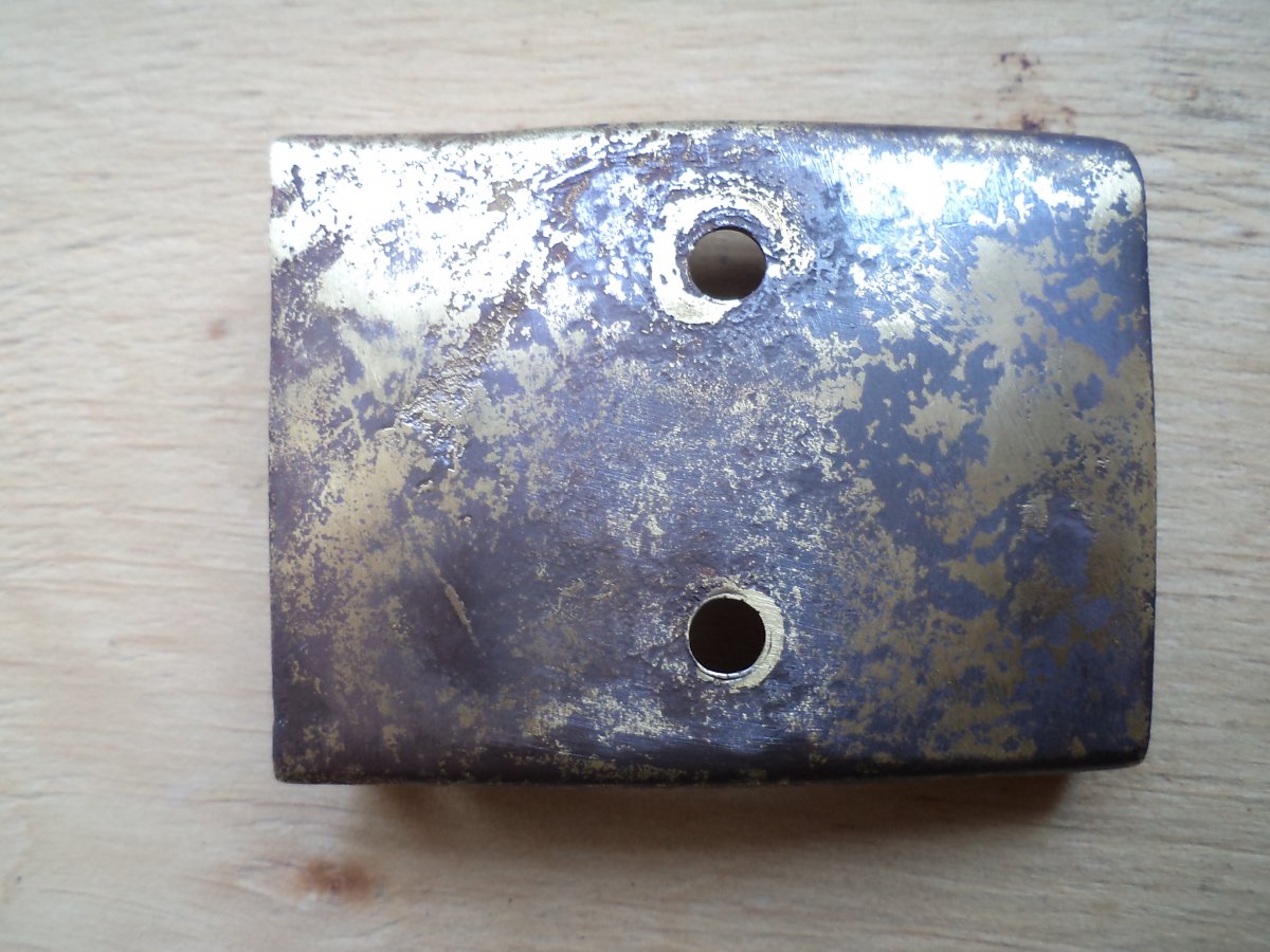

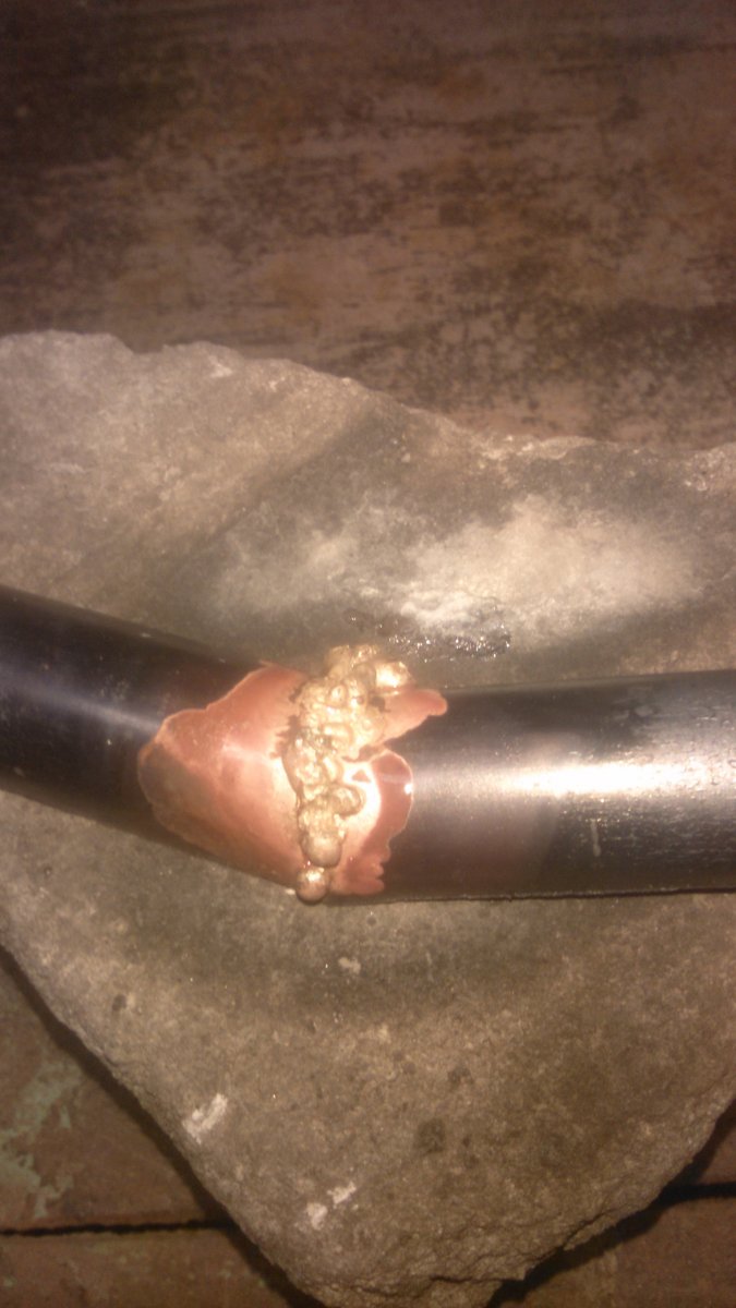

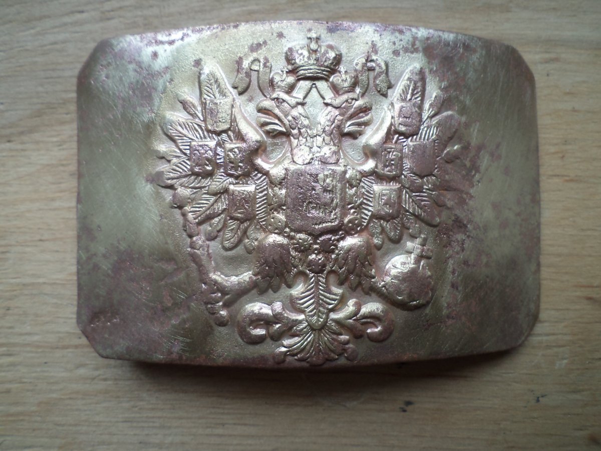

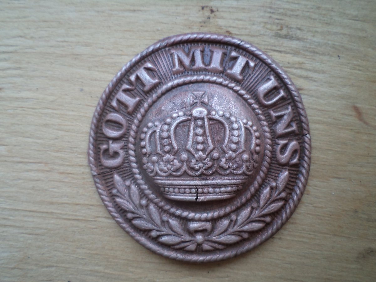

    Приїхва припой,нема мощі прогріть...-тренуюсь,насрав,тре новий балон і на чомусь положить шоб не тікало тепло...
    Тренування...
    IMG_20190402_170729.jpg IMG_20190402_192025.jpg IMG_20190402_193114.jpg IMG_20190402_193206.jpg
    Jawist, 663 та ALEKS81 подобається це.
  4. ALEKS81
    ALEKS81 Oberstleutnant
    17
    29
    4.819
    Прилуки
    Вогнетривку цеглу спробуй. А саме краще спеціальни паяльний столик.
    663 та hudojnikhg9612 подобається це.
  5. mays2012
    mays2012 Stabsfeldwebel
    558
    На крайній випадок - лист азбесту. Або звернутись до тих, хто ремонтує гозові котли Vailant та подібні. Там в середені є теплоізоляційні бруски, матеріал типу азбесту, тільки екологічніший. Мені таких пару штук подарували, але ставлю їх на цеглину вогнетривку. У Вас температури не хватило, щоб гарно пропаяти. У такому випадку необхідно покласти листи кутником, в середину якого кладети Ваші деталі, краще гріється тому що тепло не так тікає.

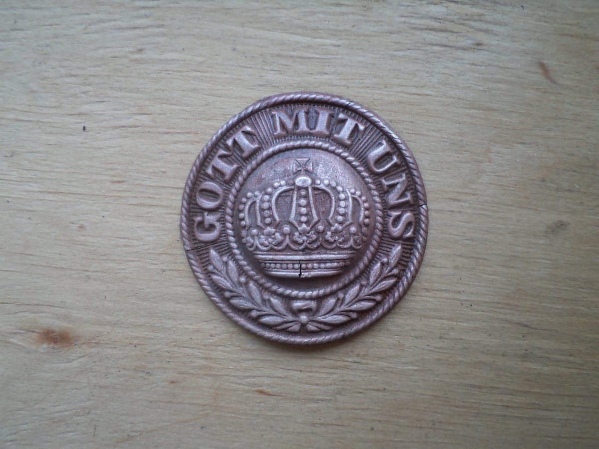

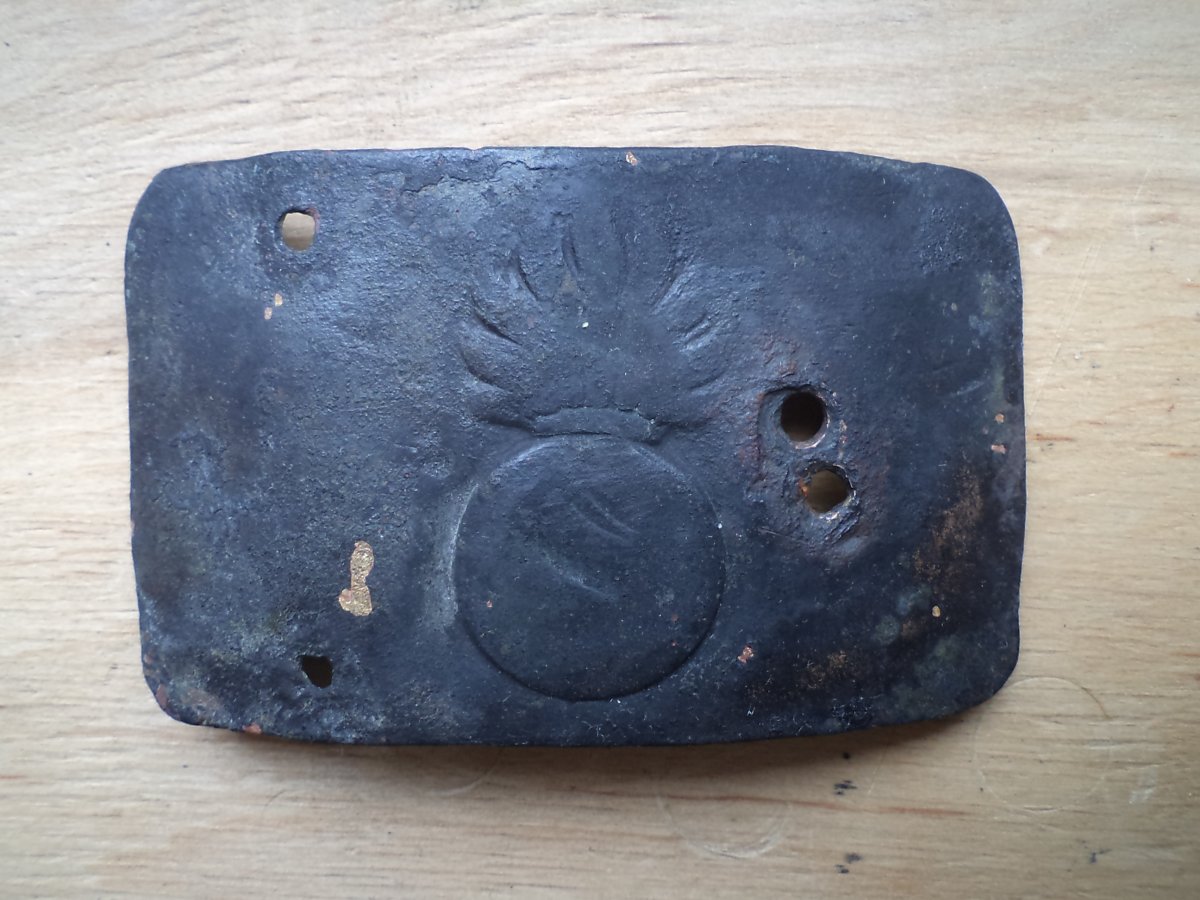

  6. hudojnikhg9612
    1.681
    Черкаси обл

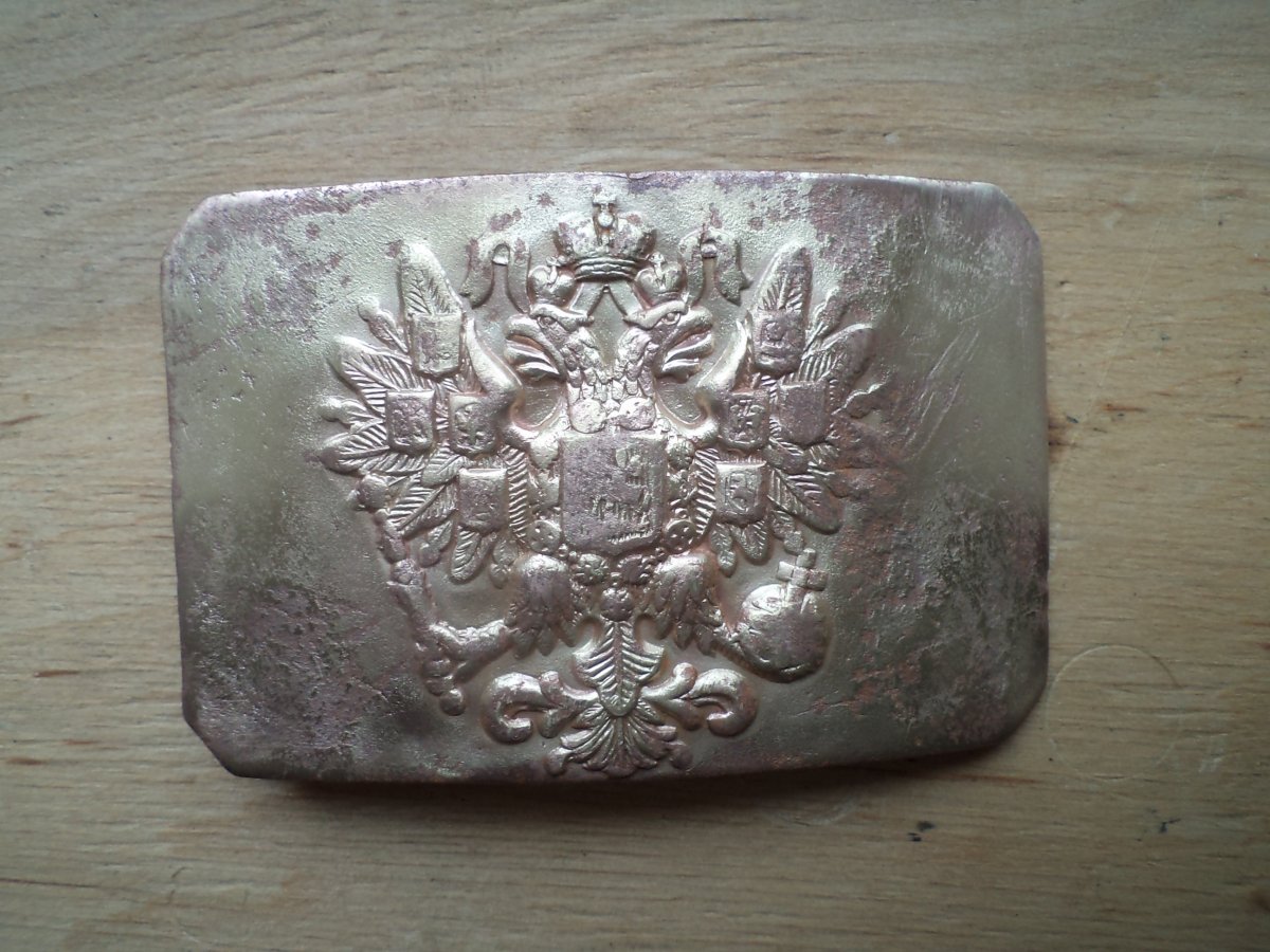

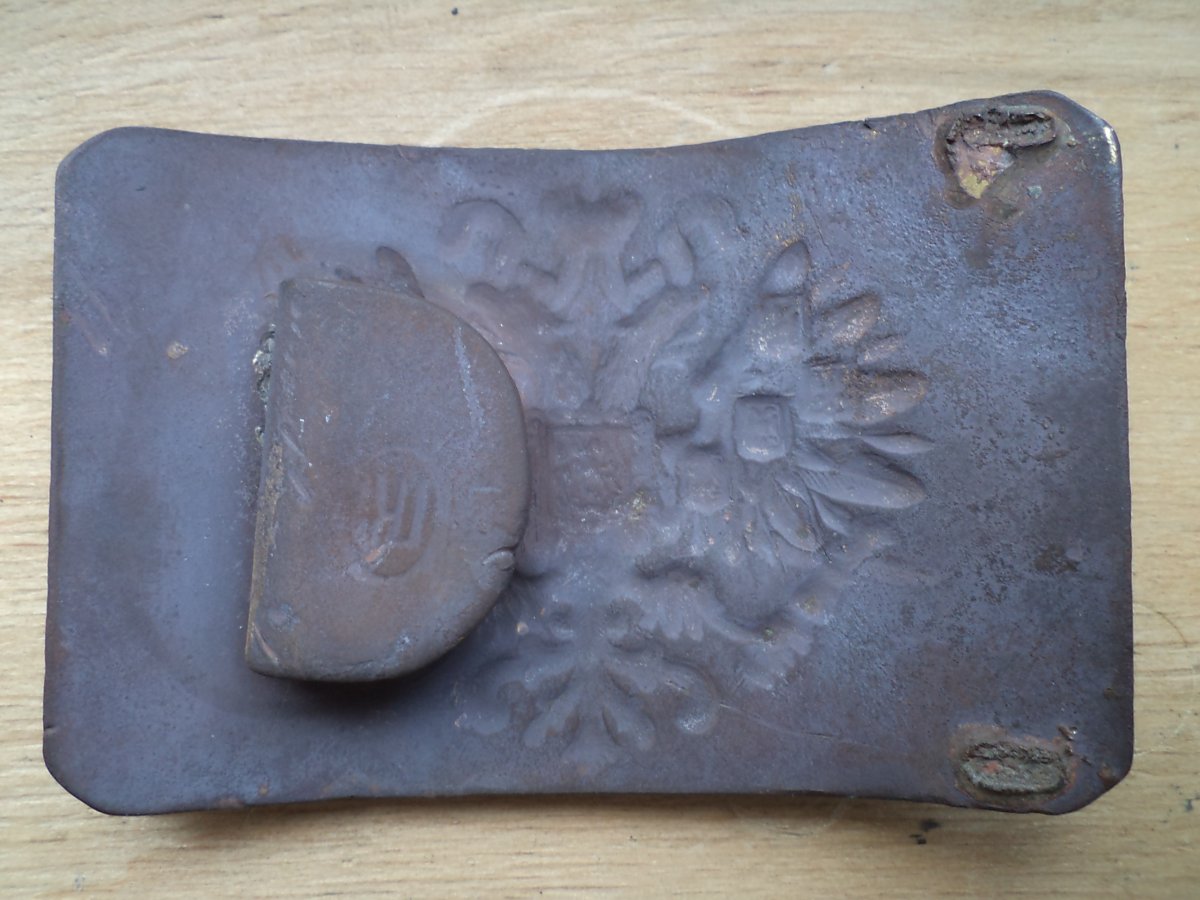

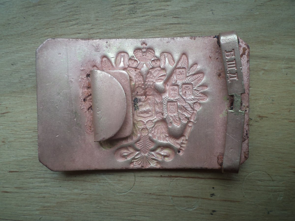

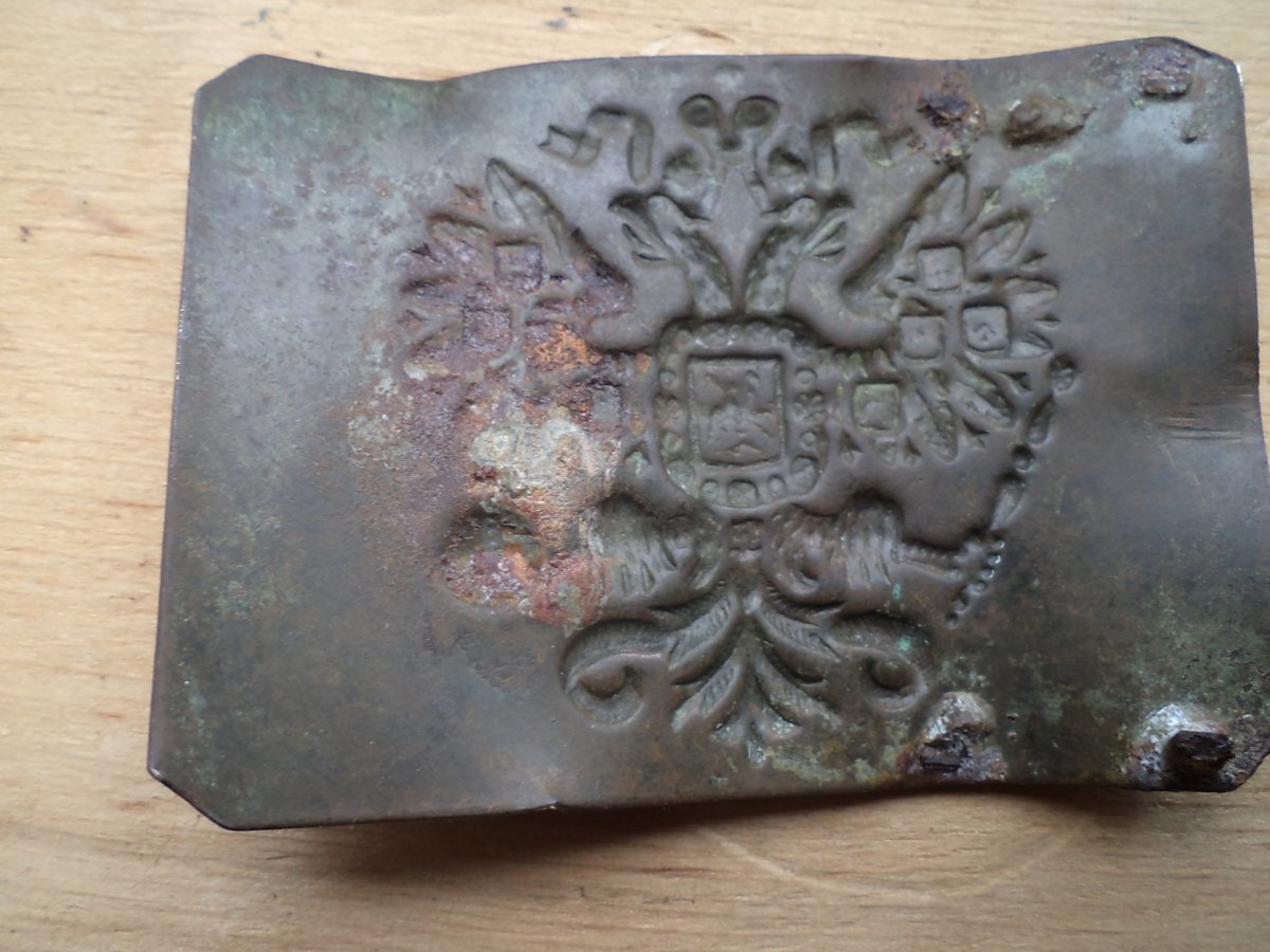

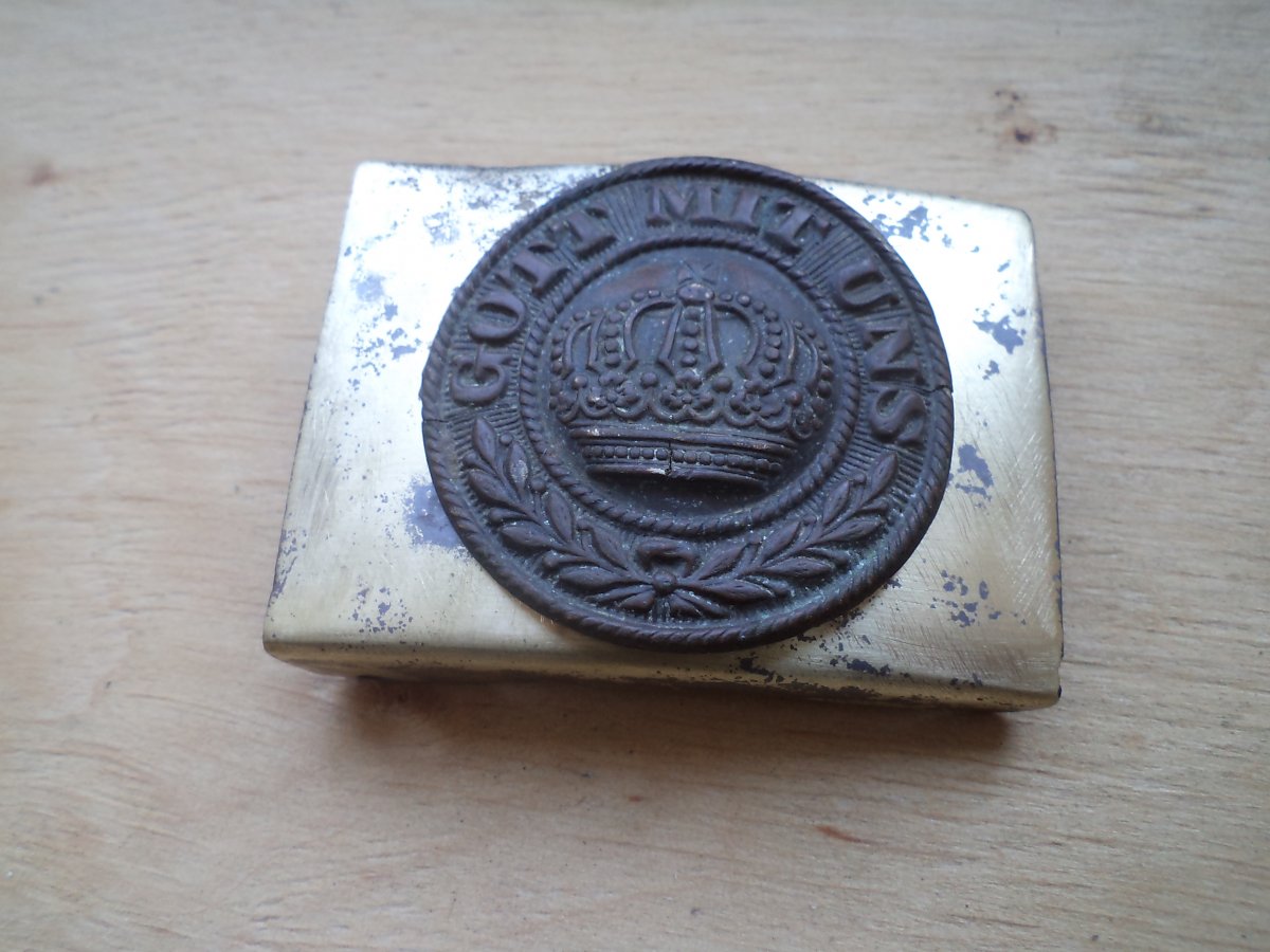

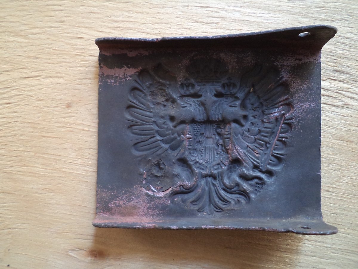

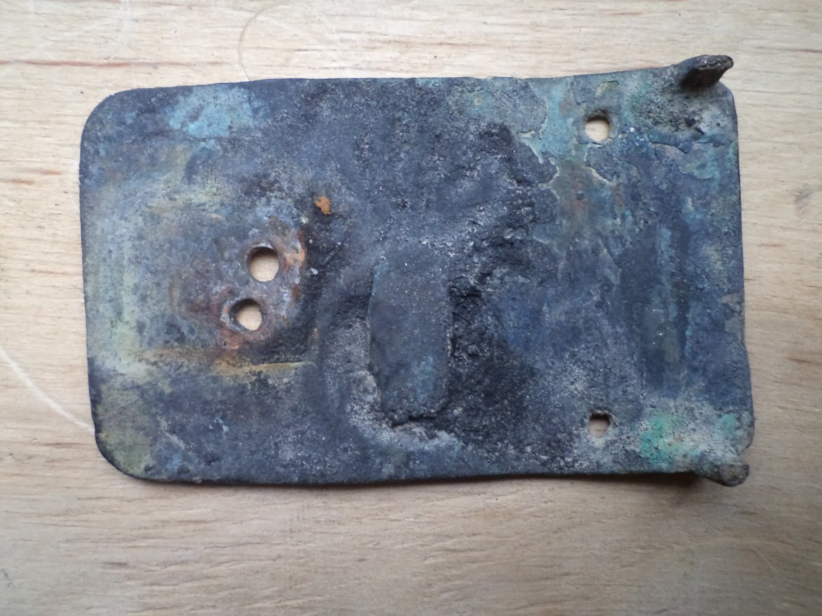

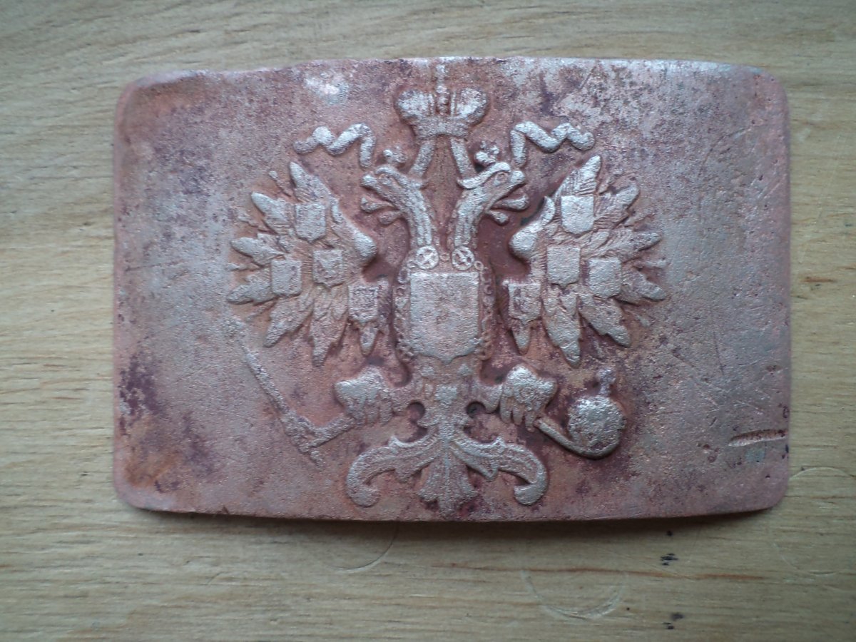

    Вітання всім!Знайшлась накладка,буде пряга,сама база чомусь в плямах які не хочуть відчищаться...
    Вже вона якось тут проскакувала,трохи прийшлось терти наждачкою...
    БЛК, 663, ALEKS81 та 2 іншим подобається це.

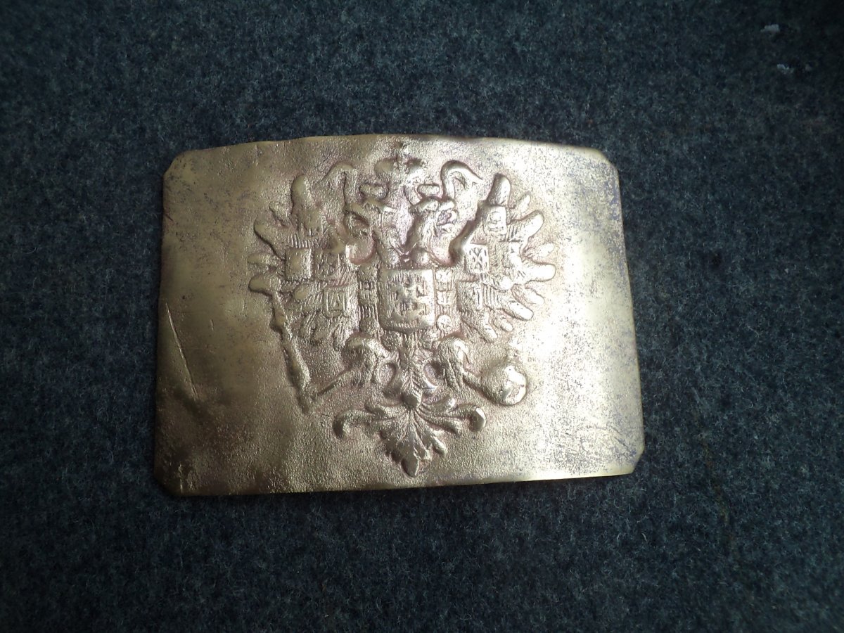

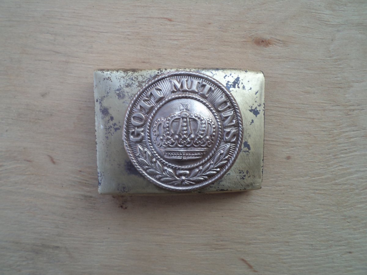

  7. hudojnikhg9612
    1.681
    Черкаси обл

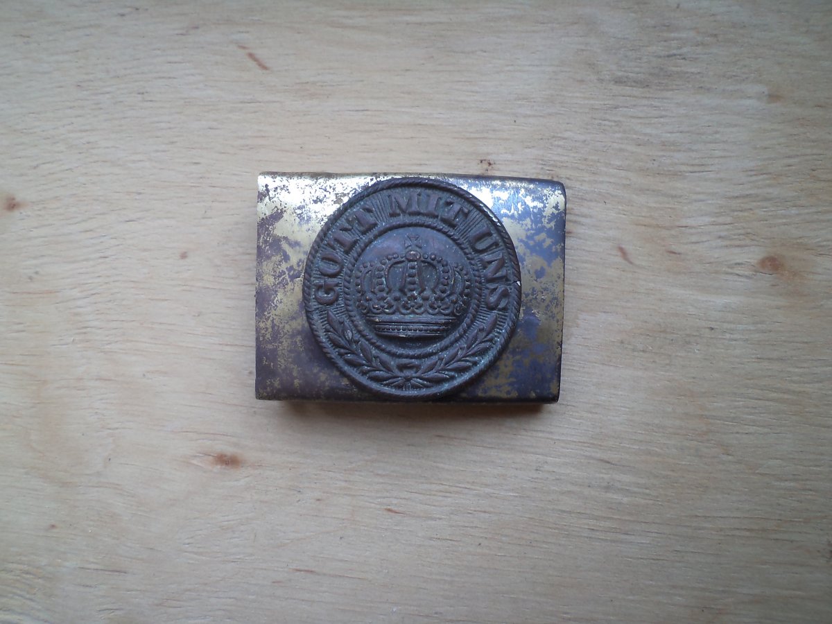

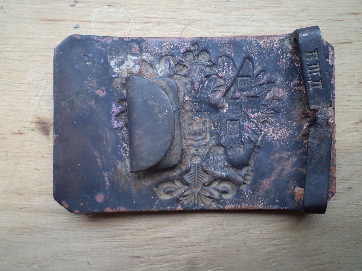

    Почистив накладку,залишилось припаять...
    DSC04749.JPG DSC04750.JPG DSC04751.JPG DSC04752.JPG DSC04753.JPG DSC04754.JPG
    Jawist, БЛК, 663 та 3 іншим подобається це.

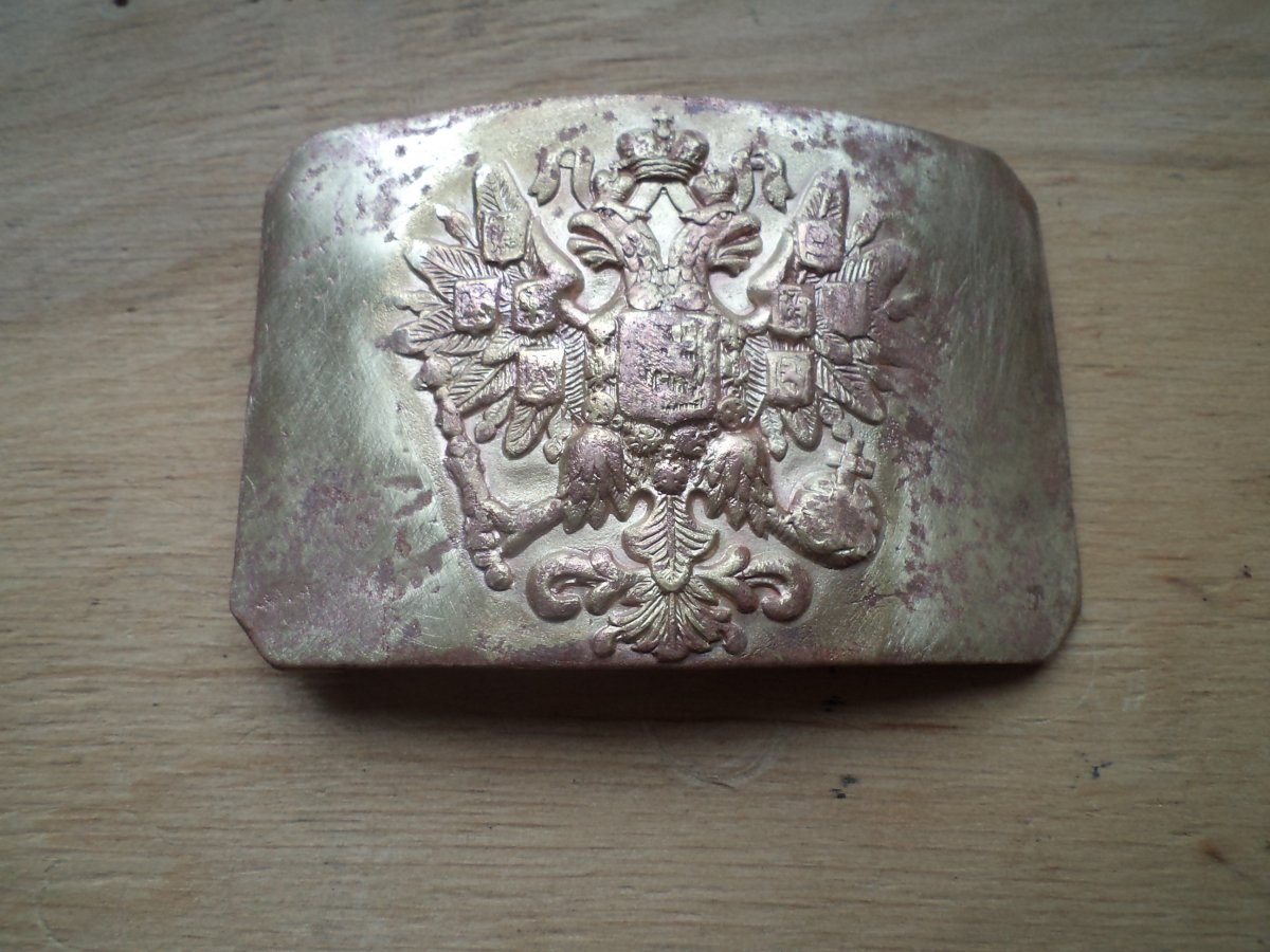

  8. hudojnikhg9612
    1.681
    Черкаси обл
    Сьогодні припаяв накладку...
    Jawist, БЛК, ALEKS81 та ще 1-му подобається це.

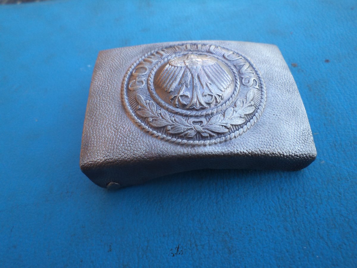

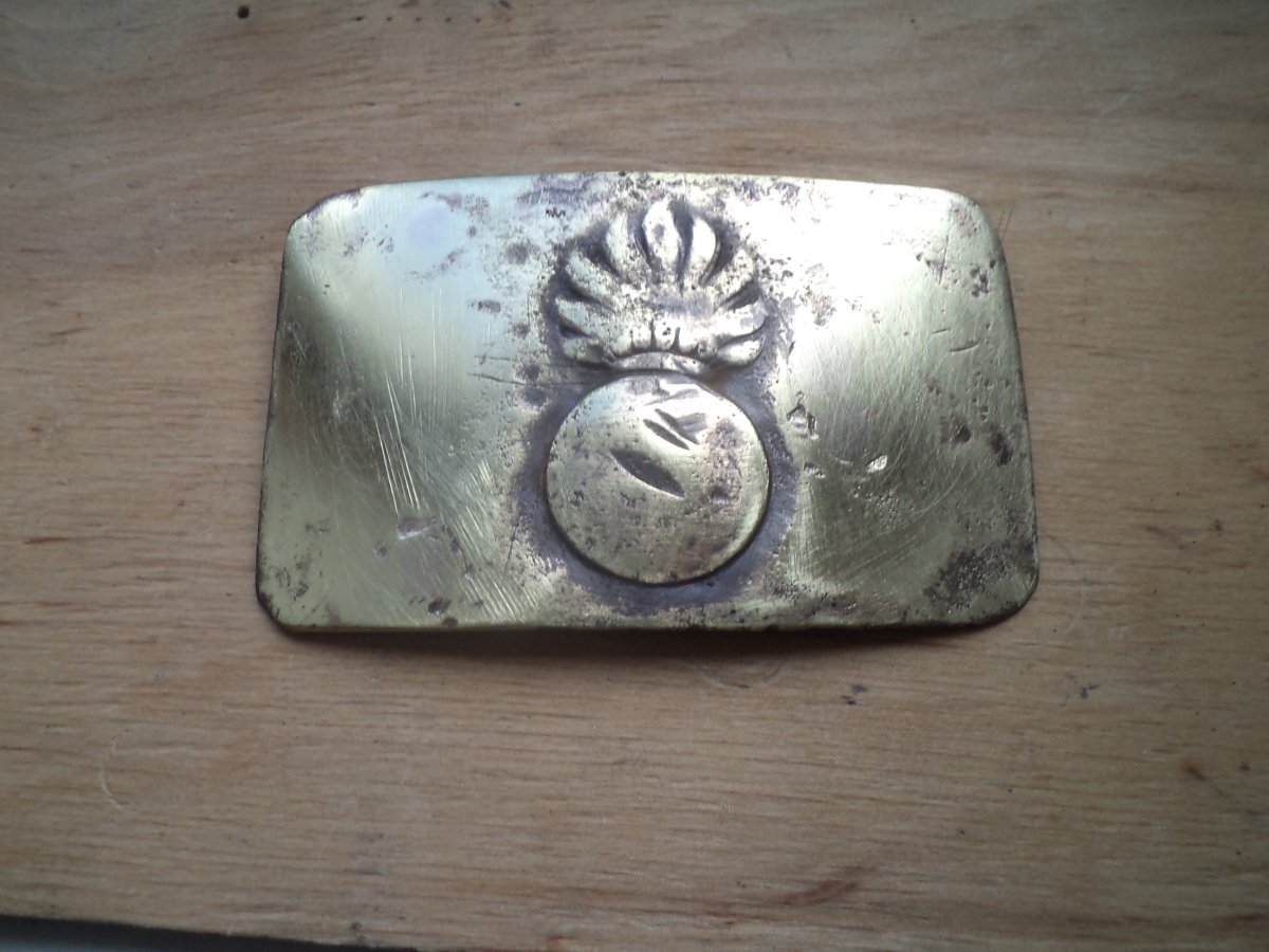

  9. hudojnikhg9612
    1.681
    Черкаси обл

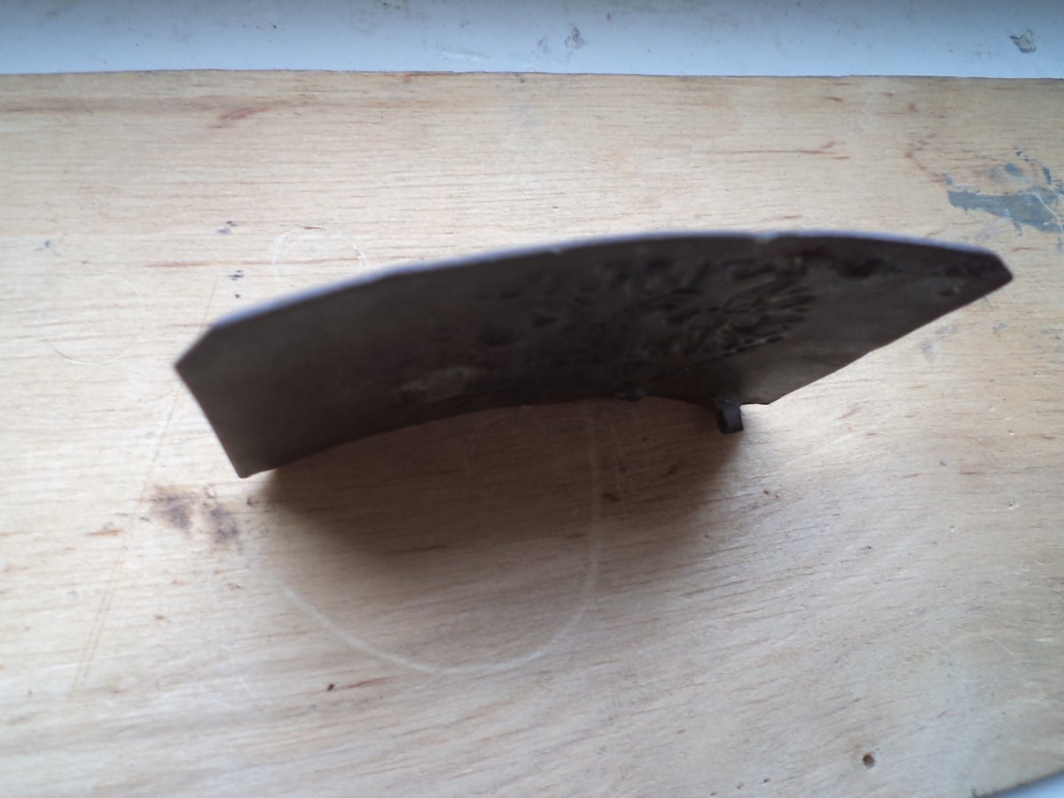

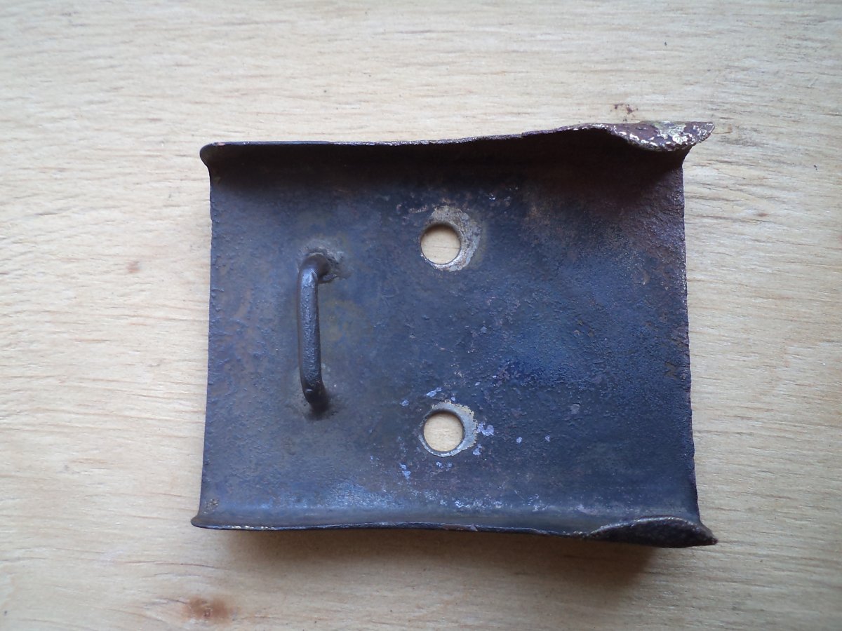

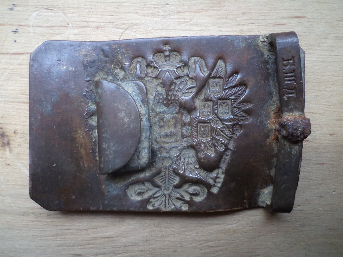

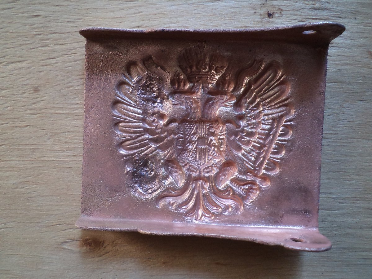

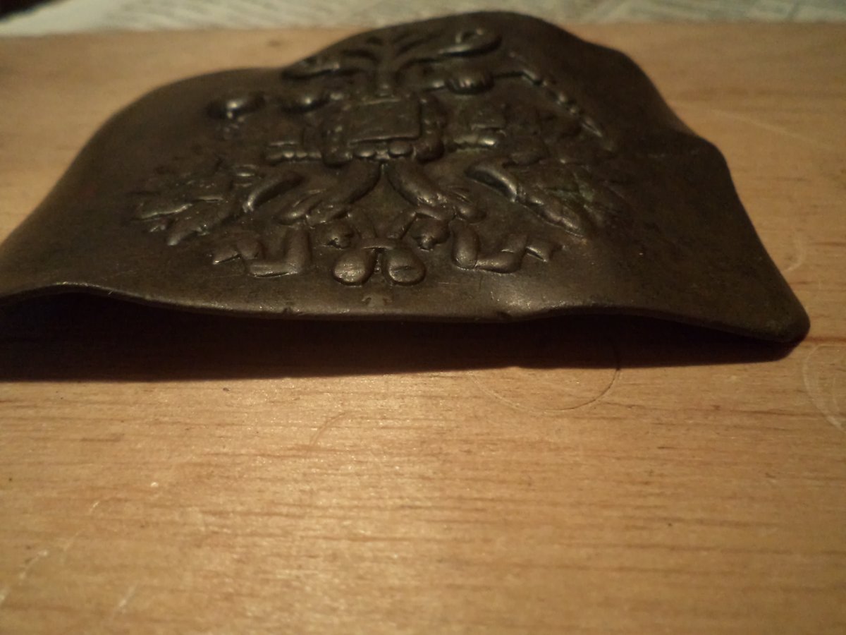

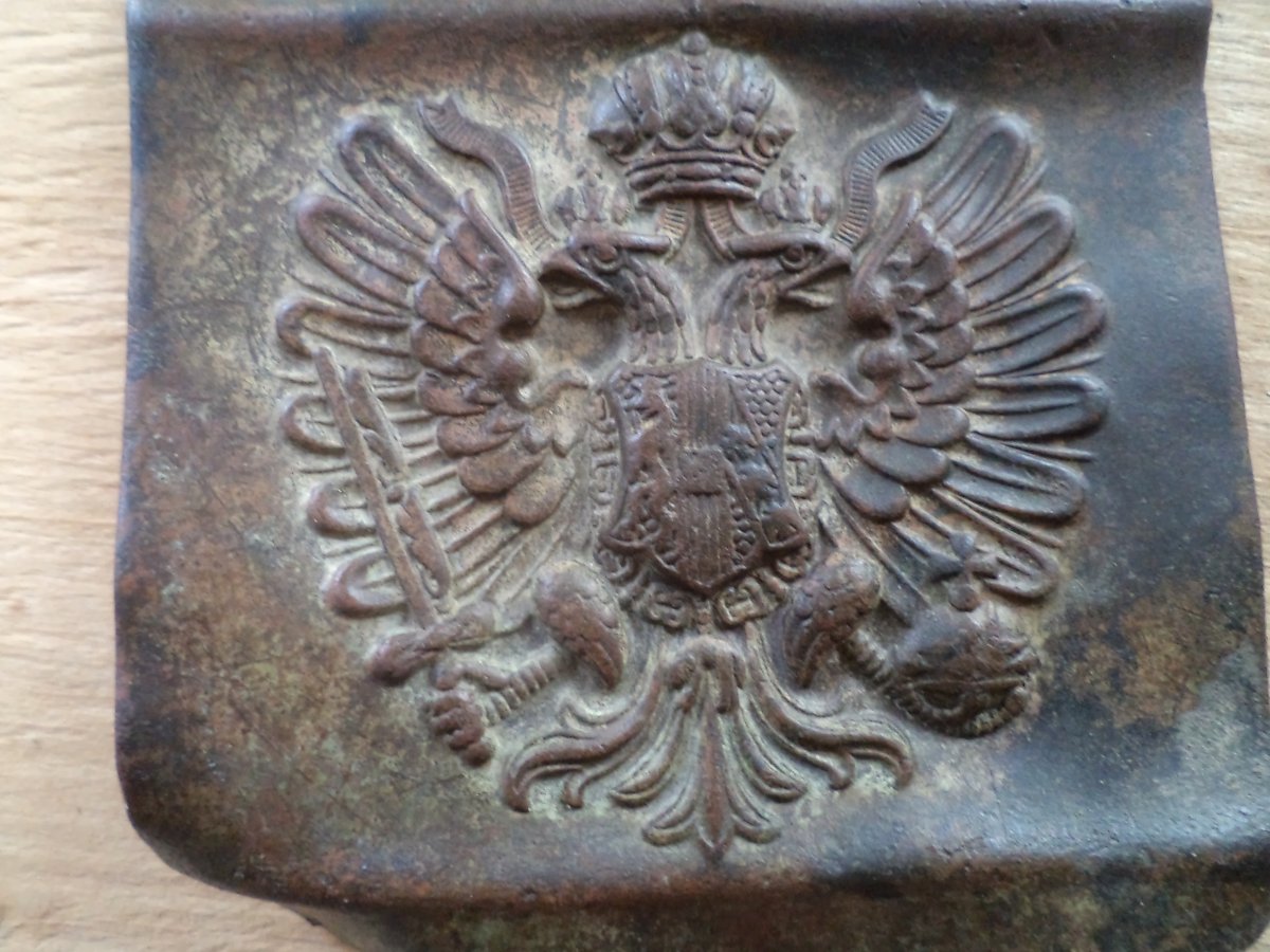

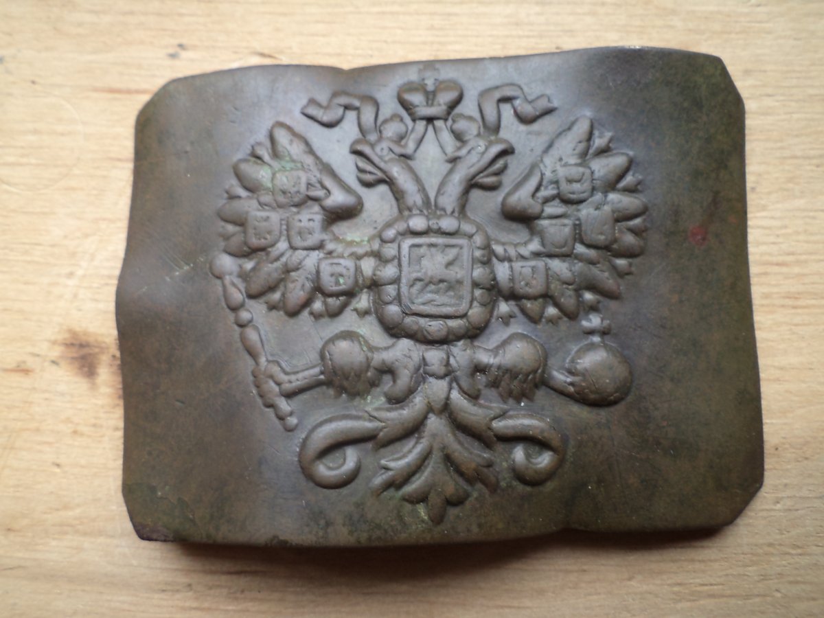

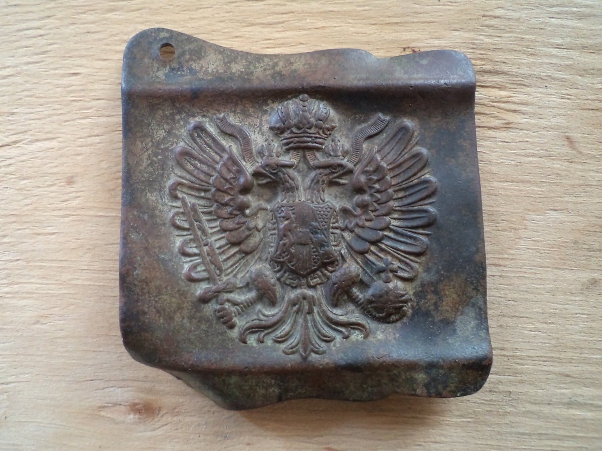

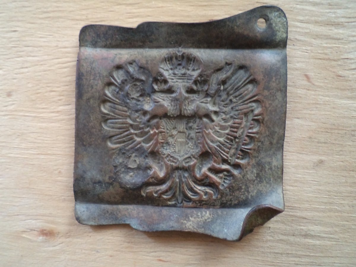

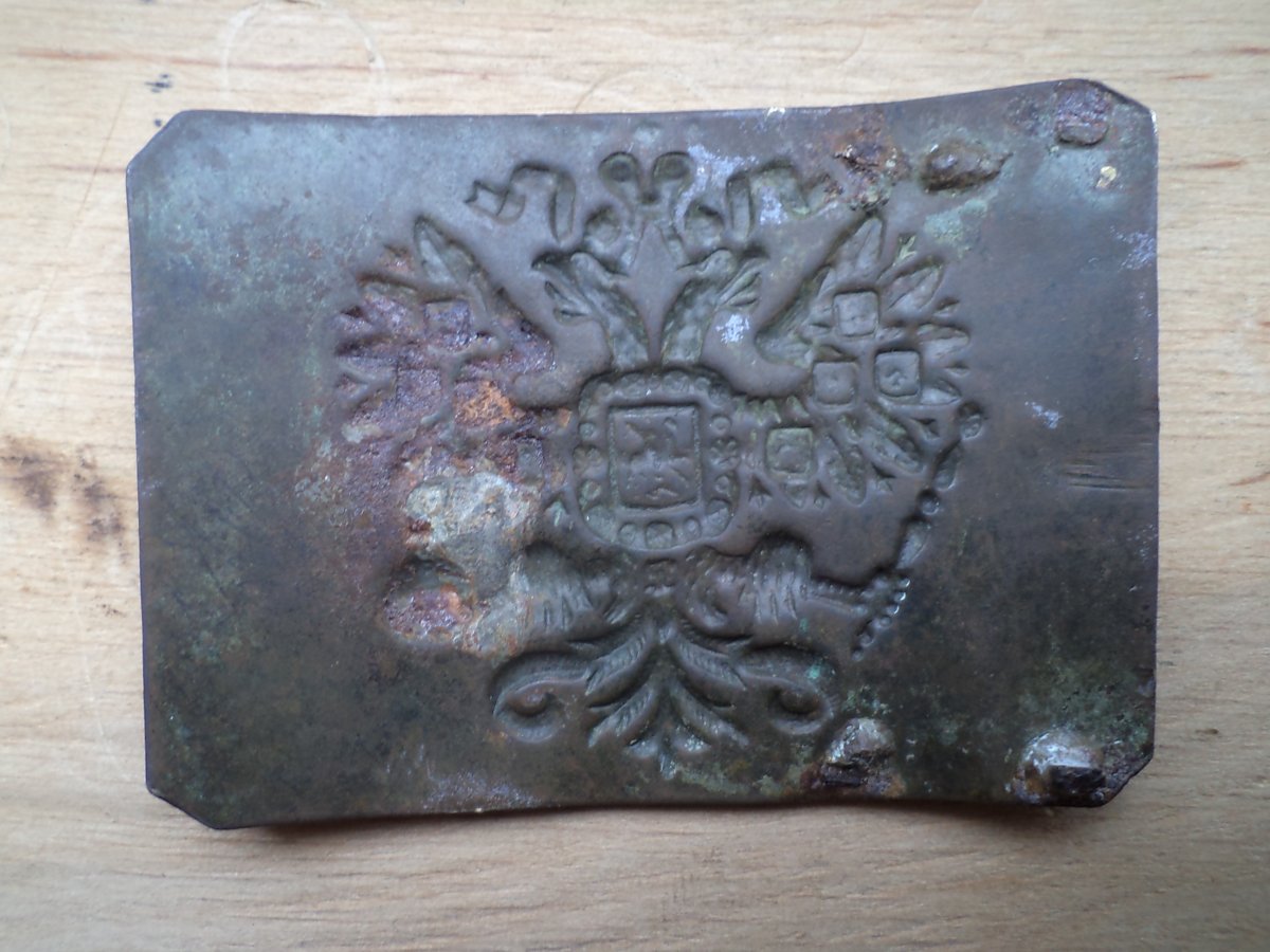

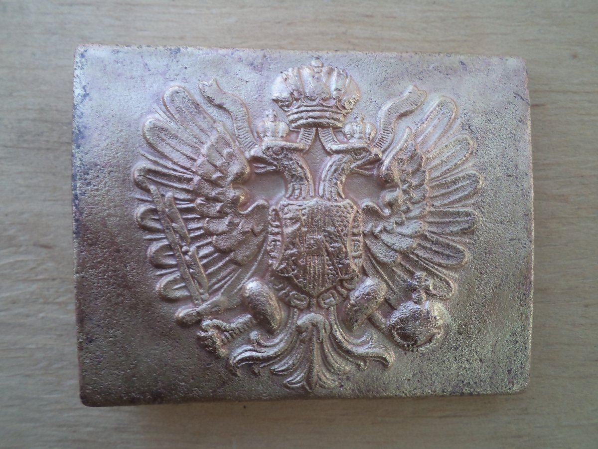

    Австріяк такий рівняю...
  10. hudojnikhg9612
    1.681
    Черкаси обл

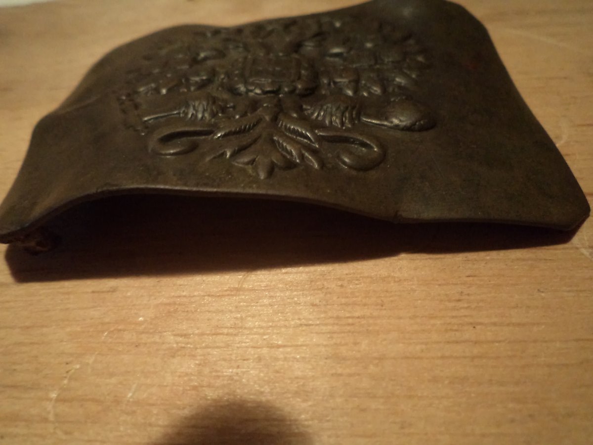

    Прогрів,думав шо трісне...,але ні...

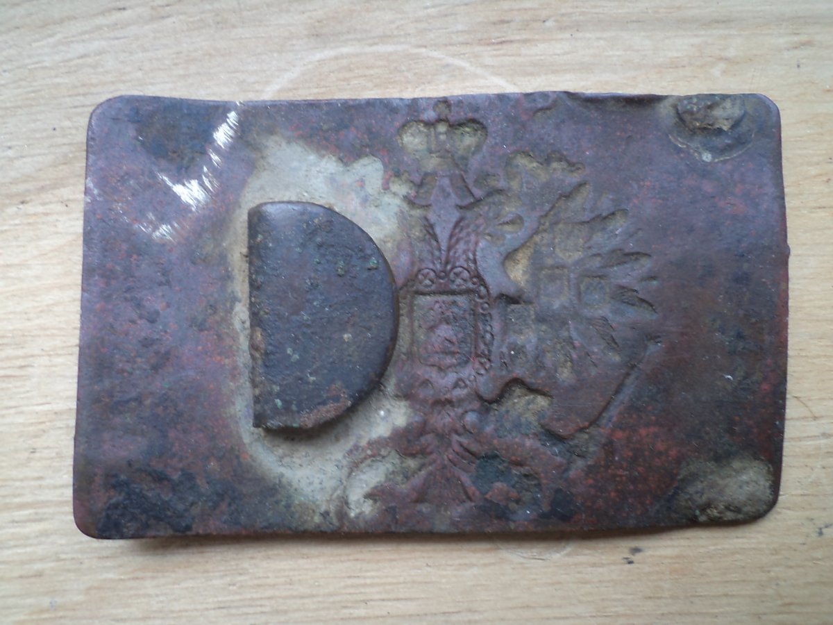

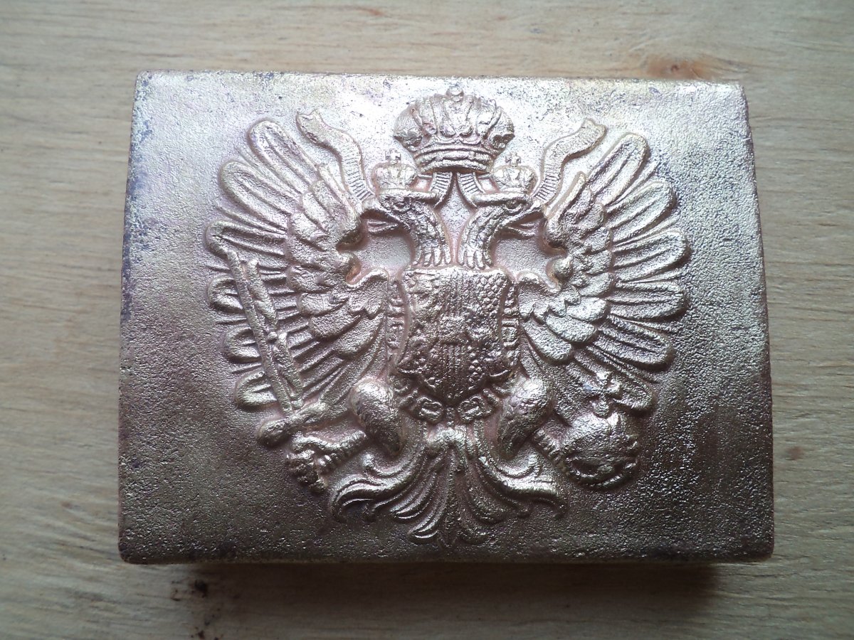

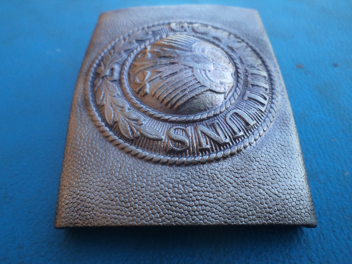

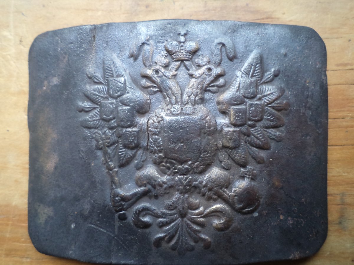

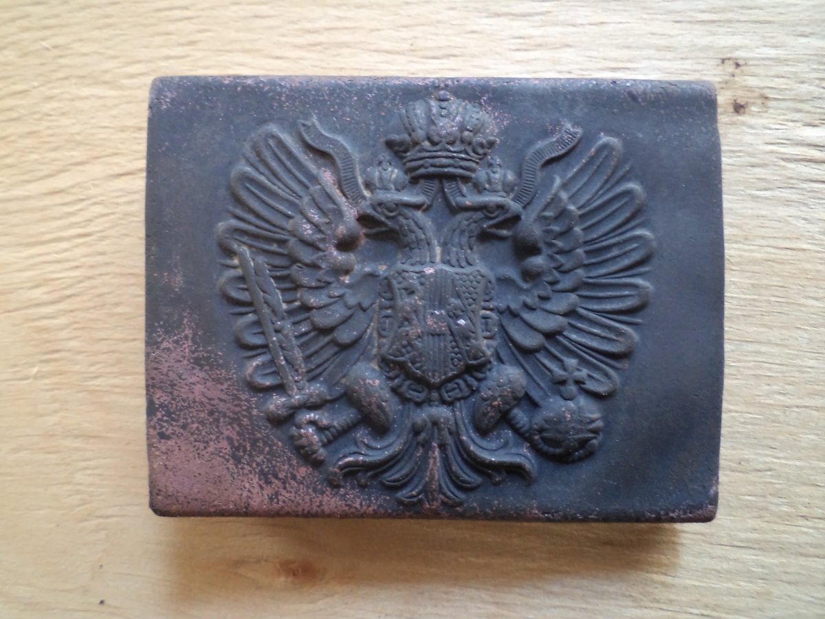

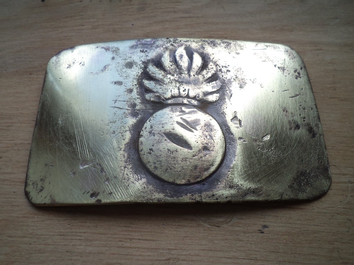

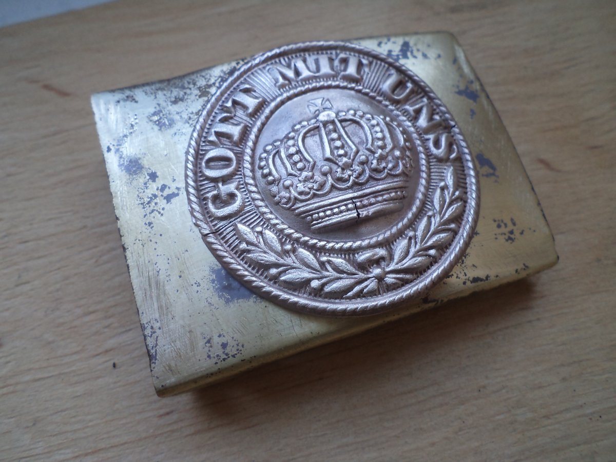

    Чищення,чи більш всього що катування ...-кому як...чекаю обговорень...
    Jawist, БЛК, Саня ZP.UA та 2 іншим подобається це.
  12. ALEKS81
    17
    29
    4.819
    Прилуки
  13. hudojnikhg9612
    1.681
    Черкаси обл
    треба,-після лімонки вилізли всі мікропори,а до була гарна,але прийшлось гріть...:(
  14. ALEKS81
    17
    29
    4.819
    Прилуки
    Нажаль воно завжи так. Добре хоч у австрійок матеріал товще і міцніше ніж у німок.

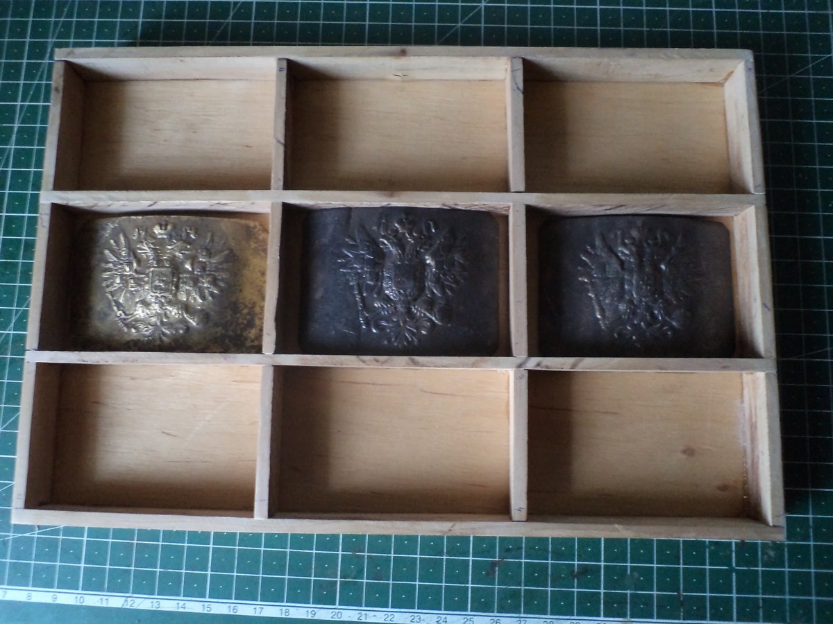

    Вітання!Поки новоприбулі в дорозі,зробив лоток No5 :)

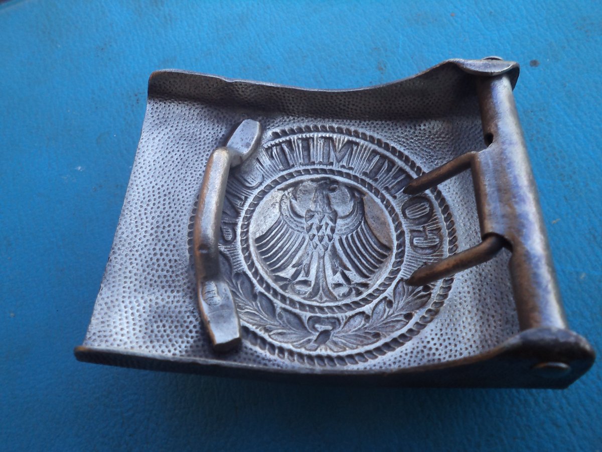

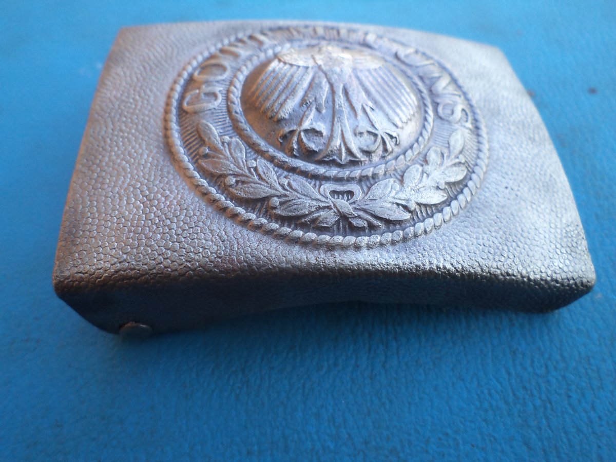

    Вчорашнє поповнення,рівнятиму завтра,бо зараз на праці...

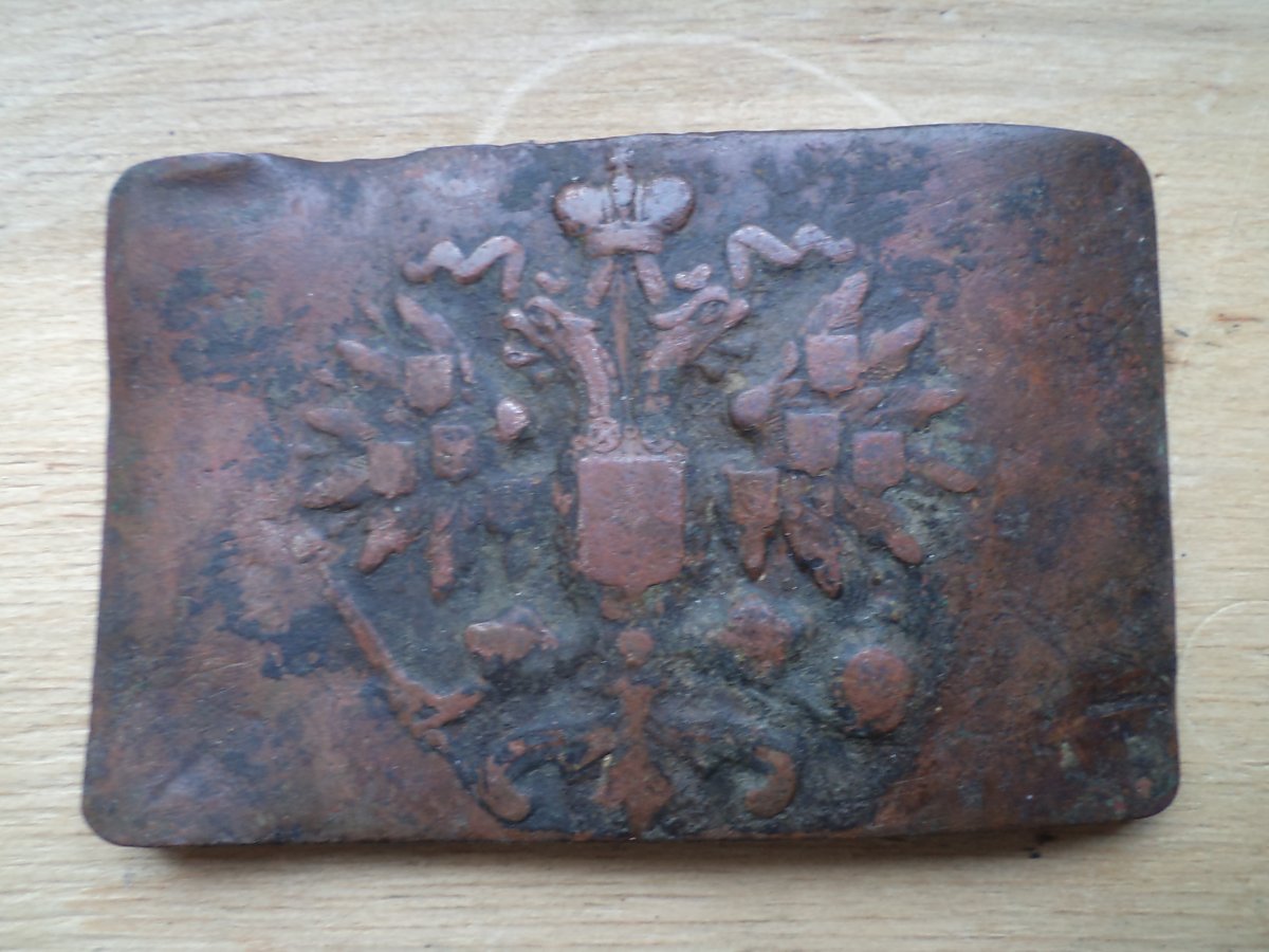

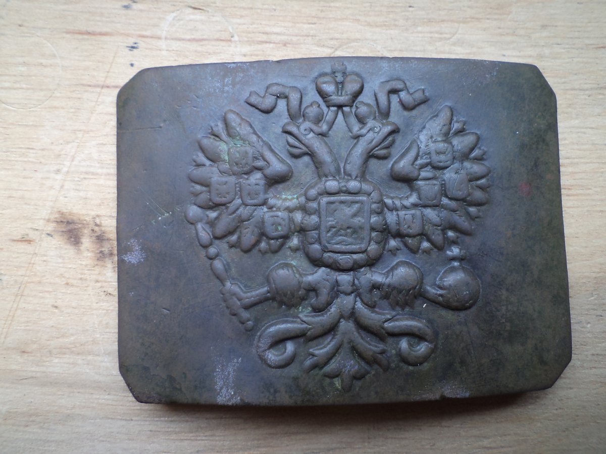

    Вітання!Порівняв на суху(холодну).Чистить таку патину жалко...

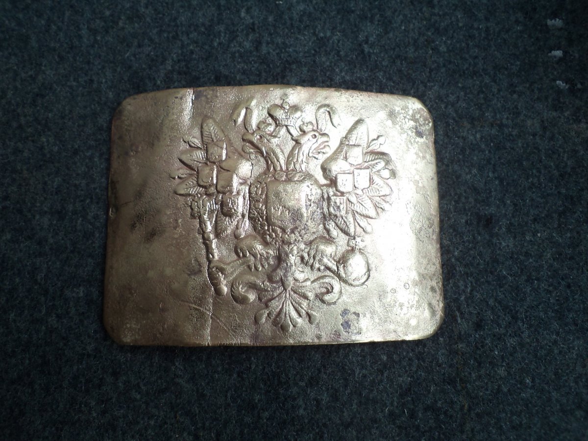

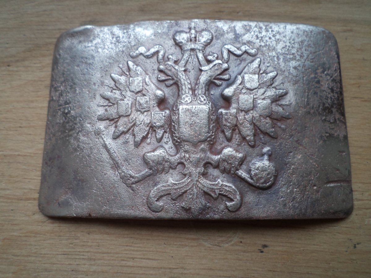

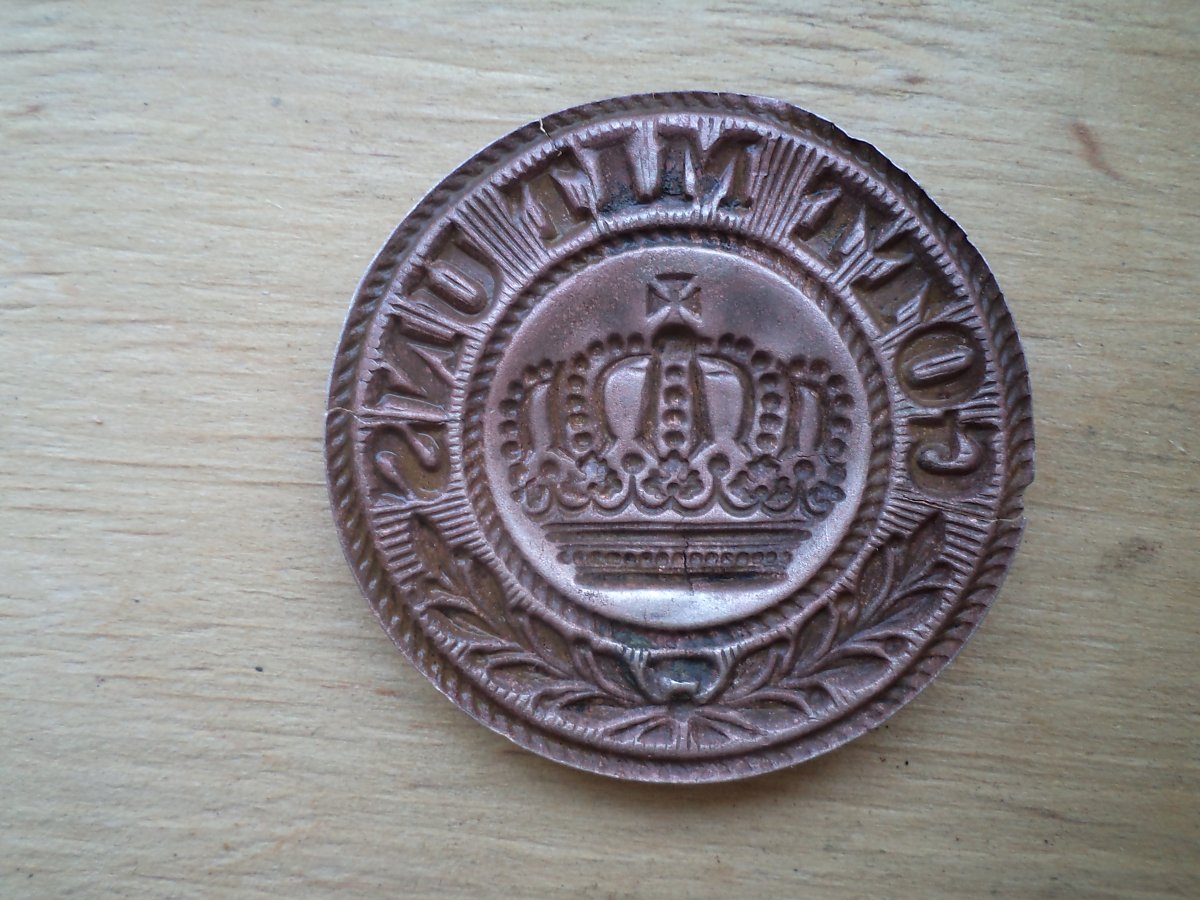

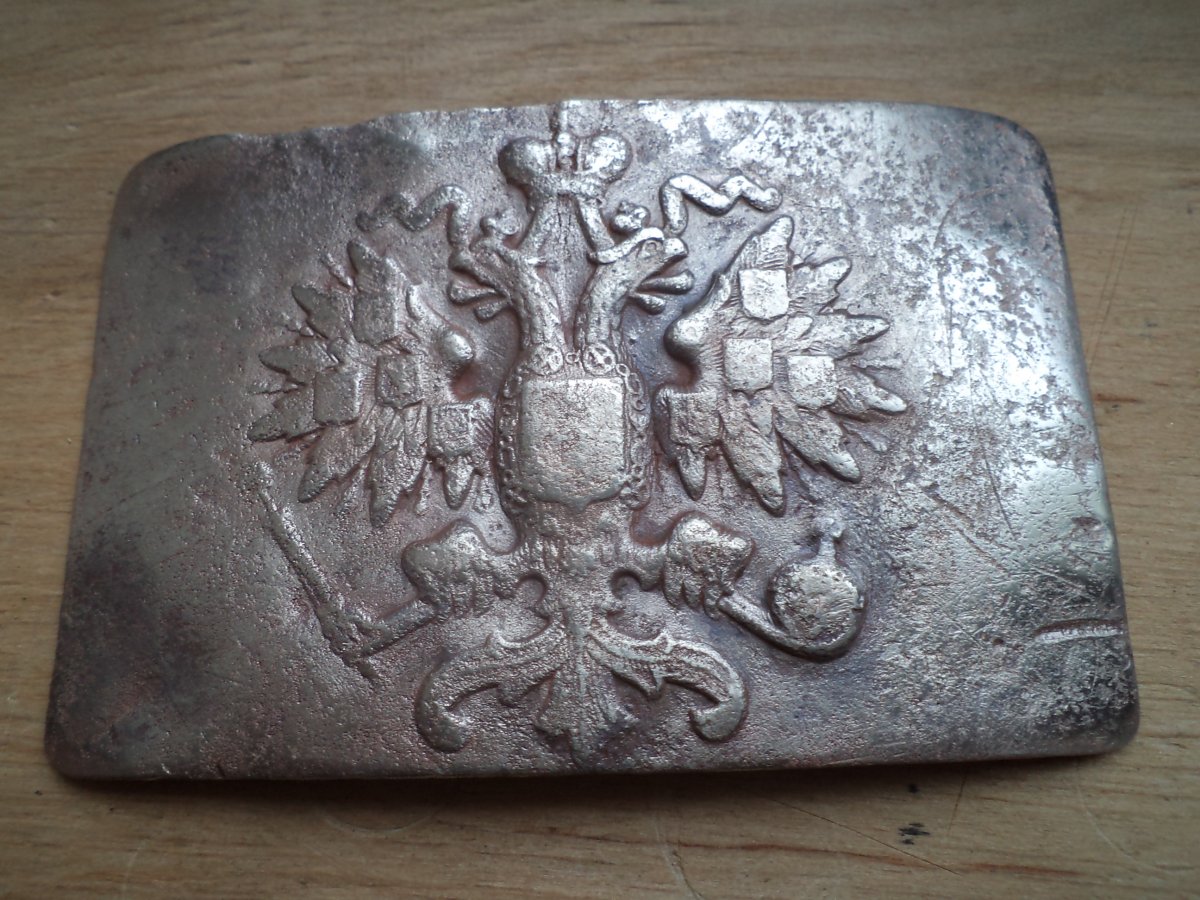

    Наступна.Її прийшлось гріть,побоявся на холодну,бо замітивз ліва внизу мікротріщину, DSC04851.JPG DSC04852.JPG DSC04855.JPG DSC04856.JPG
    Після чищення є бажання запатинувать,пока такого не робив,підказуйте як в домашніх умовах шоб було красіво...
    З боків треба ще полірнуть трохи...

    Доброго патинирую монеты серной мазью но медные монеты . Пробовал как то рание советы серной мазью патинировать, блеск пропадает а так не особо темнеет. Может етим способом попробуете

    З часом вона сама запатинується;)

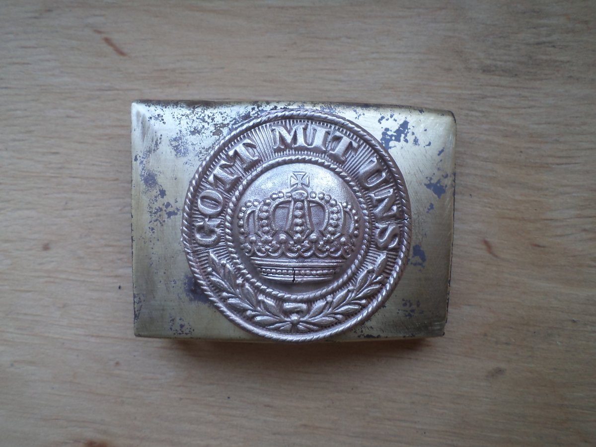

  23. hudojnikhg9612
    1.681
    Черкаси обл

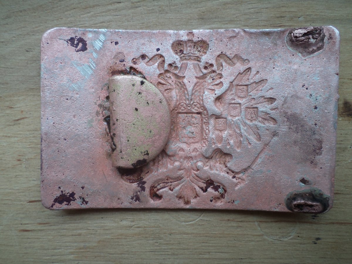

    Ще одна свіжобюджетна,заклепувать потрібно буде...

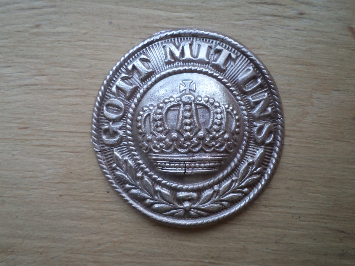

    Ось така гвардія в мельхіорі,вирівняв,почистив...

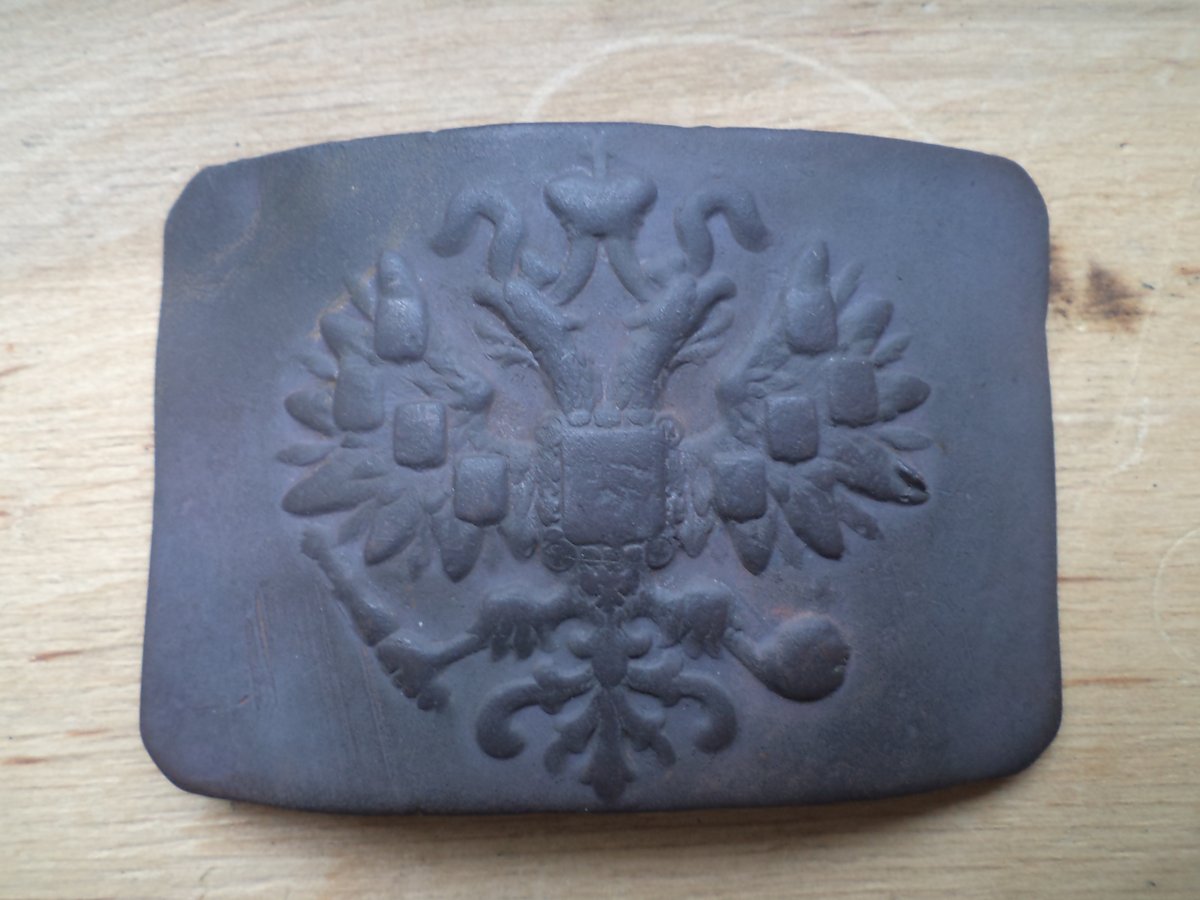

    Наступна,-тільки підрівняв по мінімуму
    і помив содою,в такому вигляді пока подобається...
