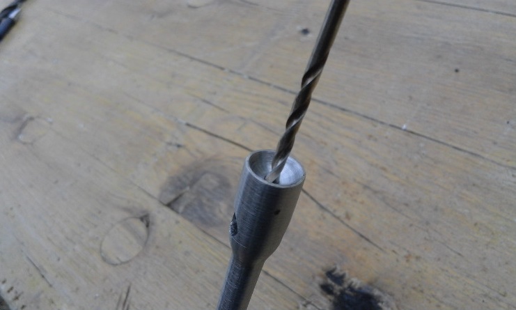

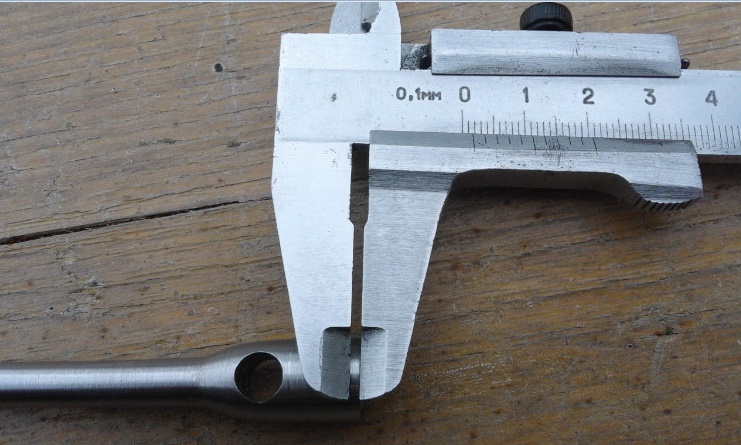

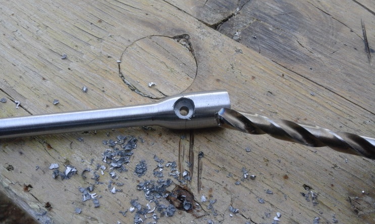

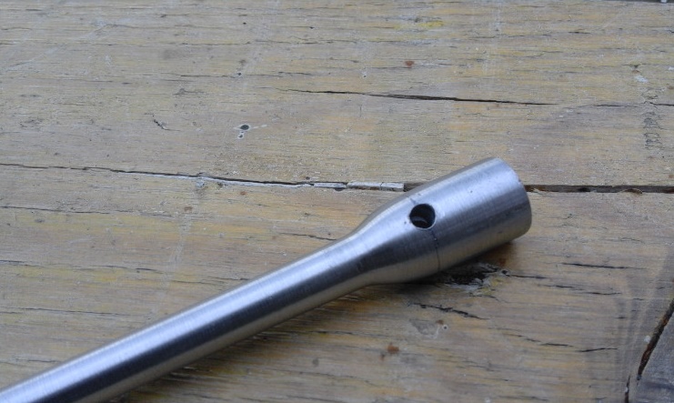

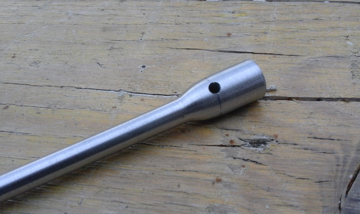

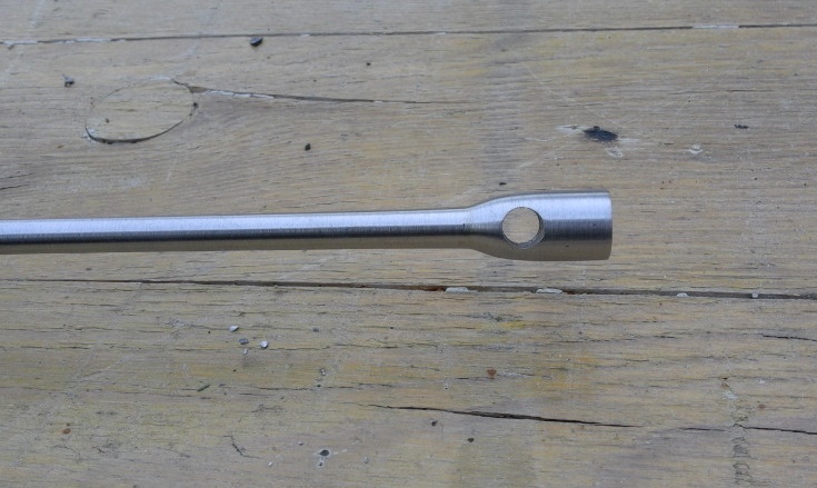

    Сквозное отверстие делаю в несколько этапов. Для начала до половины просверлил отверстие с одной стороны, потом на встречу досверлил сквозное.
    Сверлил сверлом тоньше диаметра чем нужно, мало ли. Не хотелось испортить хорошую заготовку, дело то происходит на лавочке.
    1. 3,7 cm Pak 35/36 (нем. 3,7 cm Panzerabwehrkanone 35/36 — «3,7-см противотанковая пушка образца 1936...
      40000 грн.
    2. Детали затвора.Копано давно. 20-мм FlaK-30 — базовая модель, буксируемая зенитная пушка на колёсном...
      850 грн.
    3. Транспортировочный колпак на миномёт БМ-41. Коп в очень бодром сохране.
    4. Коп . Все почищено . На тыльнике просматривается номер . Защелка на дверке работает . На ручке грана...
    5. Пять высоких магазинов flak 2 cm На антураж или восстановление Пять подавателей и две крышки Есть ос...
  3. 663
    663 ✠ Moderator
    17
    7,598
    Location:
    Україна.

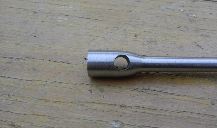

    По тонкому отверстию как по направляющей просверлил отверстие нужного диаметра, 7 мм.
    С этим отверстием всё. Чуть шлифанул в месте отверстия.

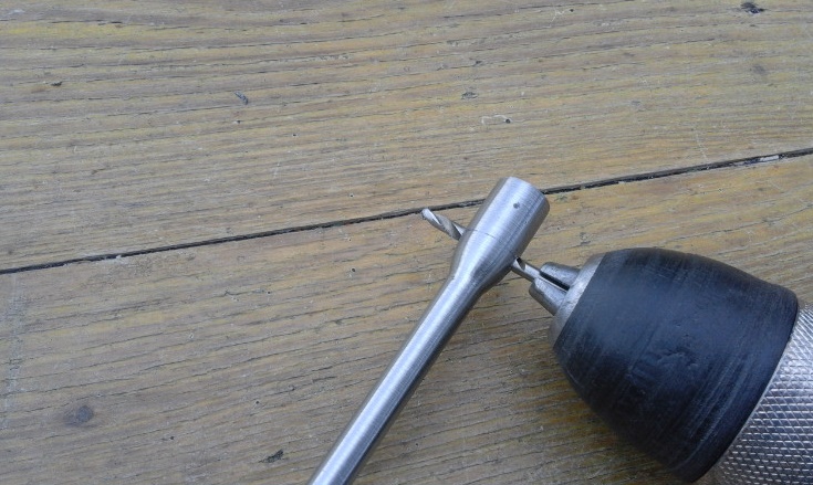

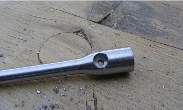

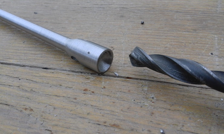

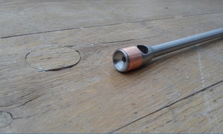

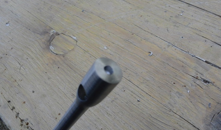

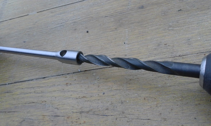

    Следующий элемент в торце шомпола.
    Просверлил тонкое отверстие , будет как направляющее.
  5. 663
    663 ✠ Moderator
    17
    7,598
    Location:
    Україна.
    Просверлил потай толстым сверлом.
  6. 663
    663 ✠ Moderator
    17
    7,598
    Location:
    Україна.

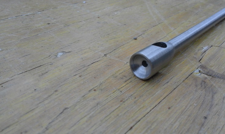

    Тонким сверлом досверлил отверстие, так должно быть. С этим элементом всё. Чуть шлифанул на финише.

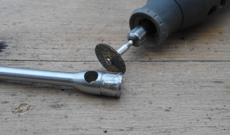

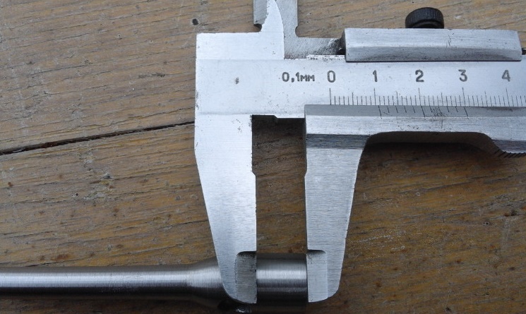

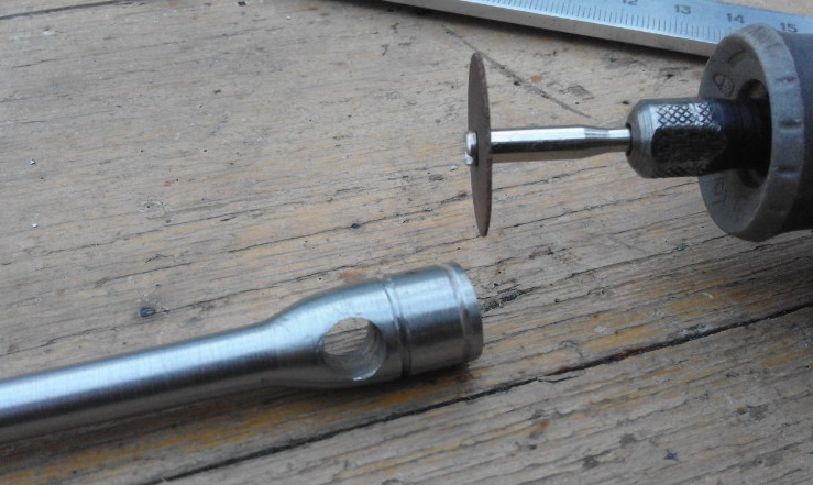

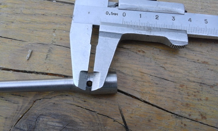

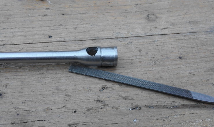

    Следующий элемент. Посадочное место под кольцо.
    Всё просчитал и к работе.
  12. 663
    663 ✠ Moderator
    17
    7,598
    Location:
    Україна.
    Для начала дремелем очертил края углубления на нужную глубину.
  13. 663
    663 ✠ Moderator
    17
    7,598
    Location:
    Україна.
    С грубого снял дремелем лишнее.
  14. 663
    663 ✠ Moderator
    17
    7,598
    Location:
    Україна.
    Поправил надфилем в чистовую. Посадочное место под кольцо готово.

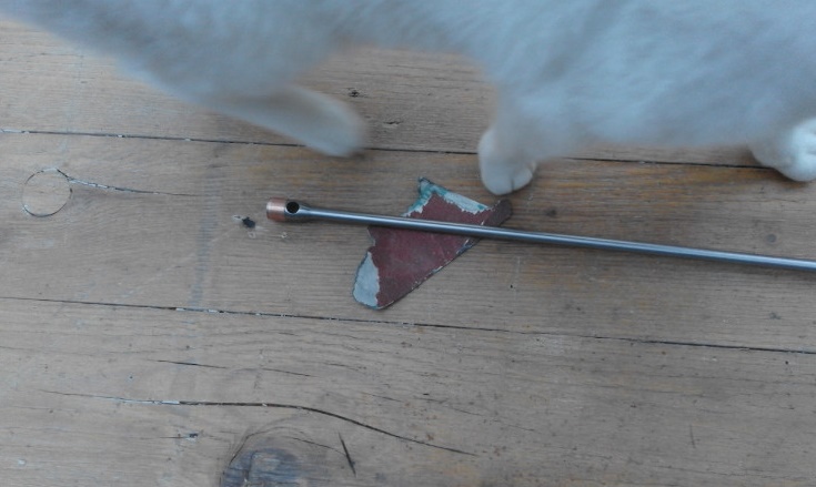

  15. 663
    663 ✠ Moderator
    17
    7,598

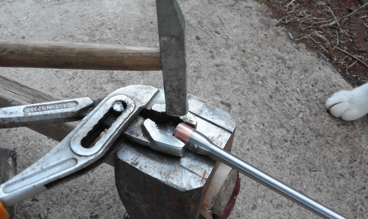

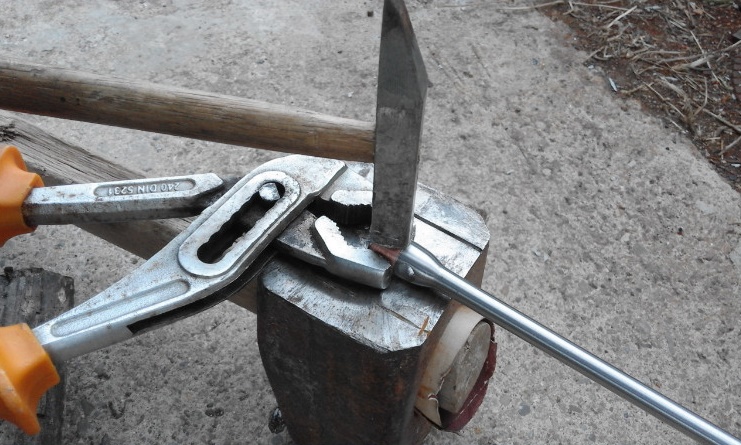

    Location:

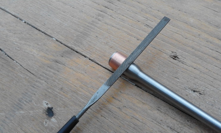

    Україна.

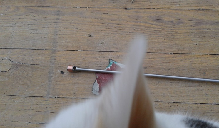

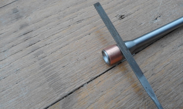

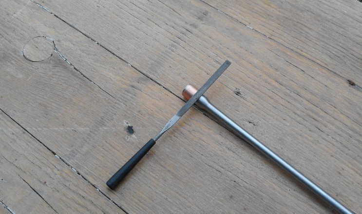

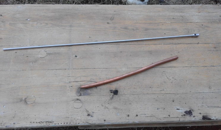

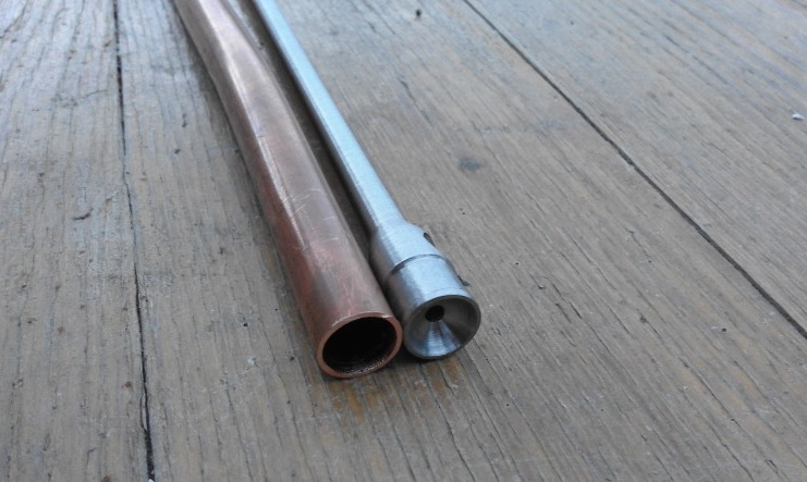

    Нашёл трубку нужного размера. Трубка от кондиционера.
  16. 663
    663 ✠ Moderator
    17
    7,598
    Location:
    Україна.

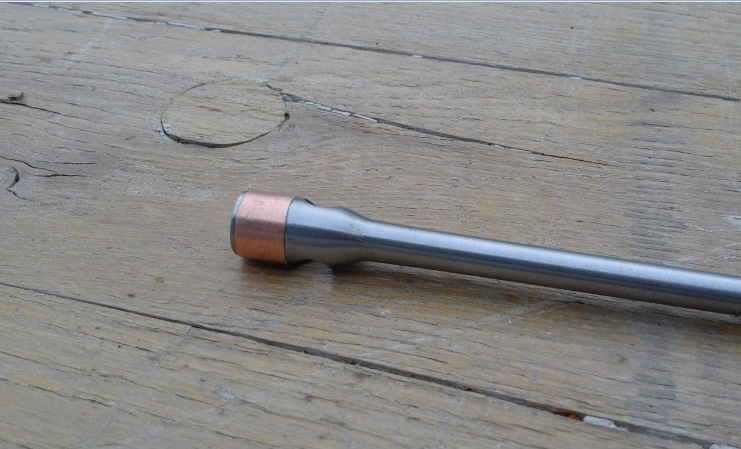

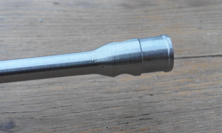

    Отрезал колечко нужного размера, одел и опрессовал на его место.
    Опрессовывал плоскогубцами и молоточком.
    Сжал с двух сторон сильно, простучал молотком и так по кругу пока всё плотно не село.
    Если не сжимать кольцо в таком случаи опрессовать не получится, будет получатся только овалное кольцо болтающиеся на заготовке.
  17. 663
    663 ✠ Moderator
    17
    7,598
    Location:
    Україна.

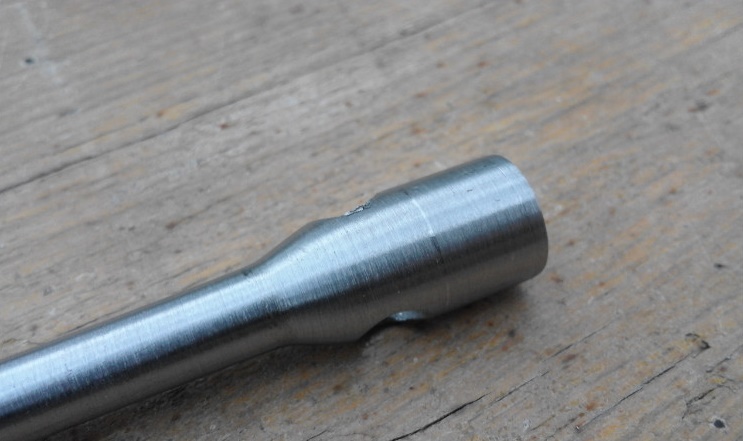

    Надфилем поправил края колечка. После опрессовки остались примятые края чуток.
  18. 663
    663 ✠ Moderator
    17
    7,598
    Location:
    Україна.

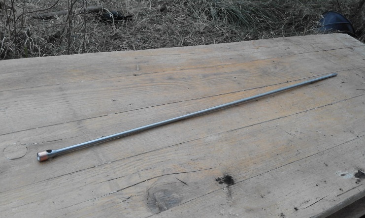

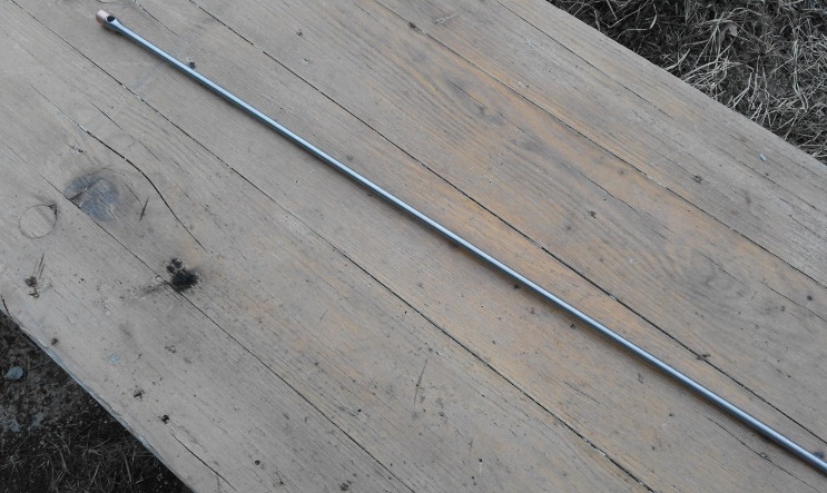

    На дрели прошлифовал финишно. ( От напарника поступил сигнал, пора поесть :)). Всё что знал по шомполу то готово.

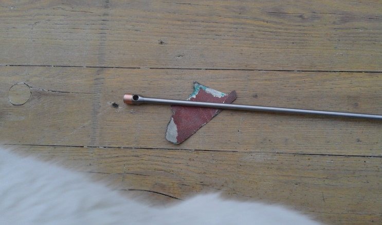

  19. 663
    663 ✠ Moderator
    17
    7,598
    Location:

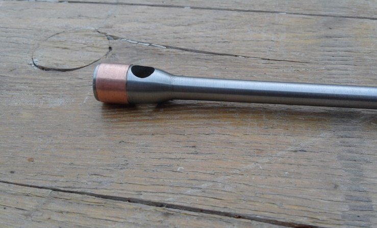

    Україна.

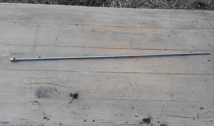

    Часть шомпола на бис.
    По длине не отрезал и резьбу не нарезал. Не знаю пока длинны, узнаю так сразу доделаю.

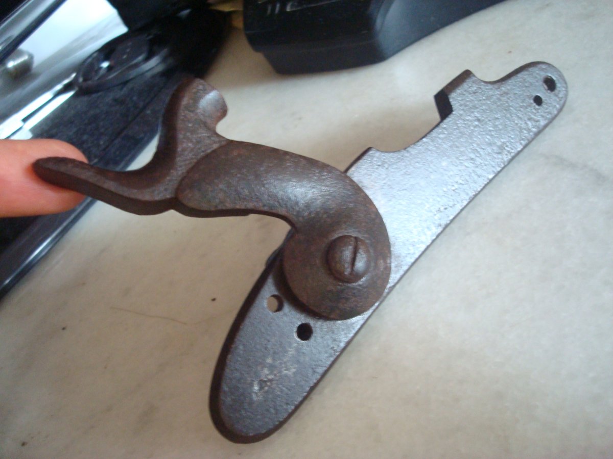

  23. FON.
    FON. Stabsgefreiter
    Добрый..! Я имею прекрасное железо На штуцер Лоренца 1854г. и замок на Венцеля. У меня один важный вопрос-А как вы собираетесь восстановить дерево? Есть чертежи или образцы??? готов обменять замок на Венцеля на хорошее дерево с тыльником и антабками, также нужна подкурковая скоба. Рассмотрю другие варианты....
    Bogdanternopol likes this.

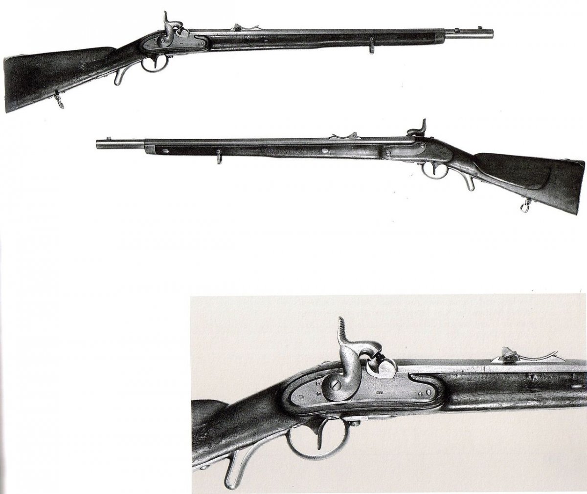

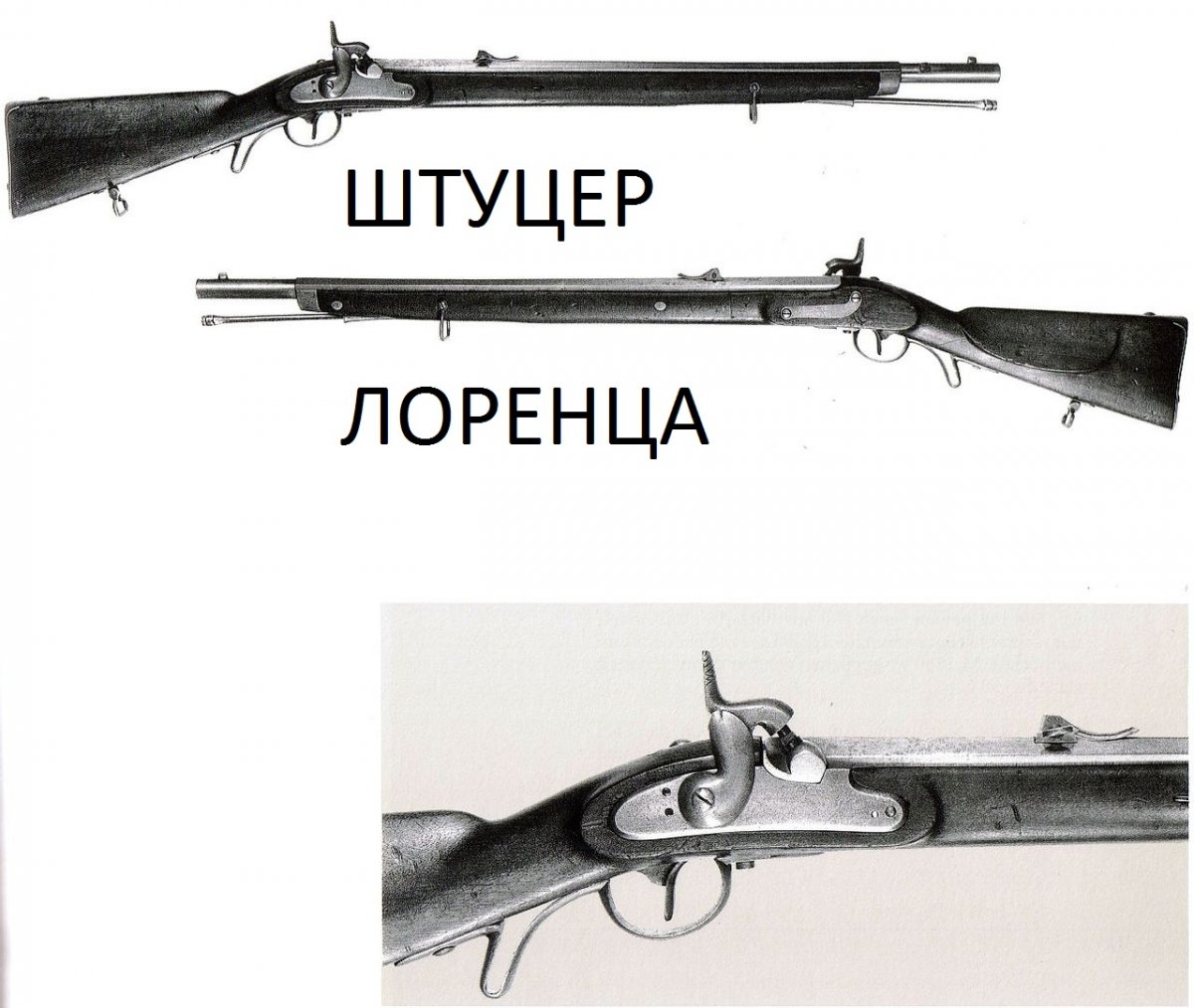

    По ложе.
    Подогнать на фоторедакторе в размер, распечатать, сложить пазл и перенести на дерево. (фото Верндля как пример).
