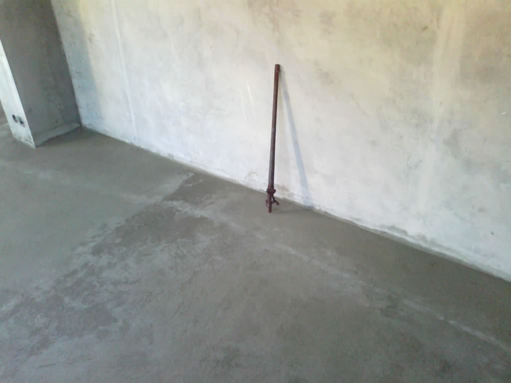

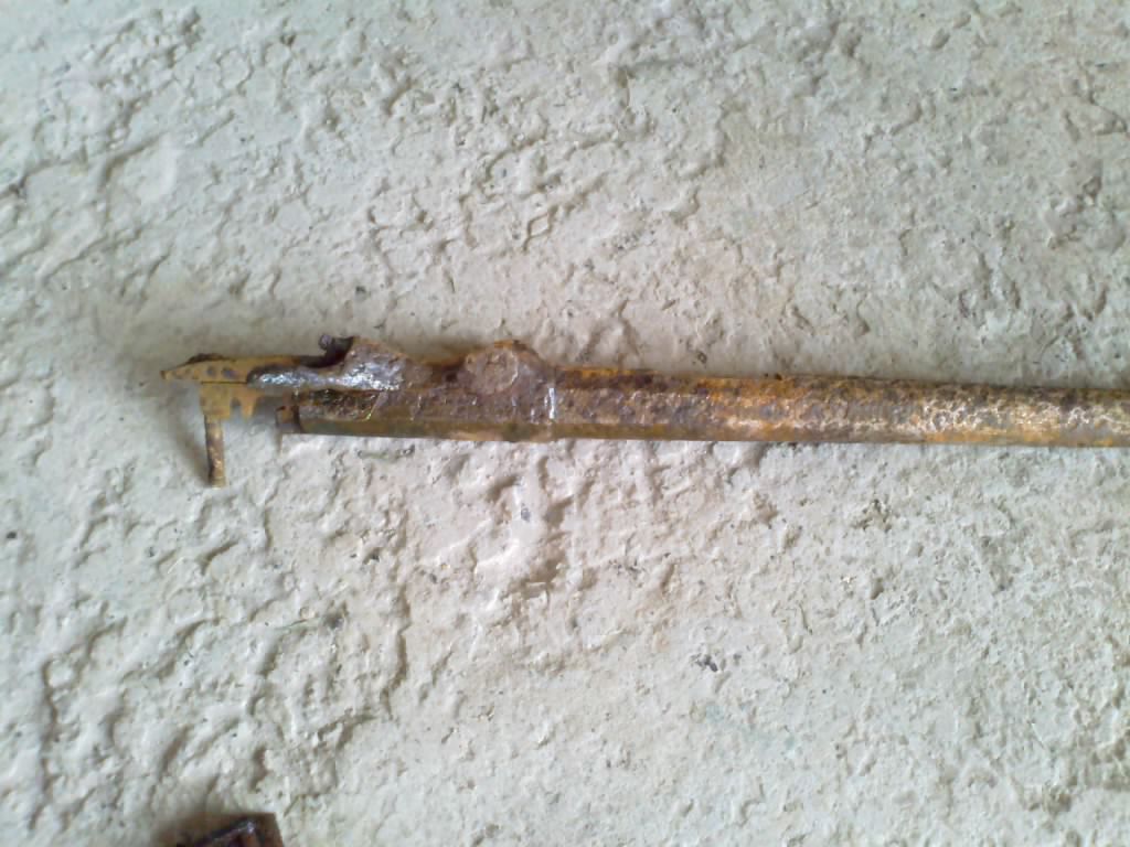

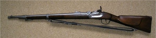

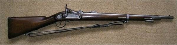

    Приветствую всех посетившых тему. Попала в руки винтовка Вензеля (вернее её элементы), состояние не ах ти но всё же. Для начала всё хорошенько очищу, разберу и сделаю полную комплектацию. В итоге должна получится такая вещица, в меру возможности само собой. Подсказки и замечания приветствуются.

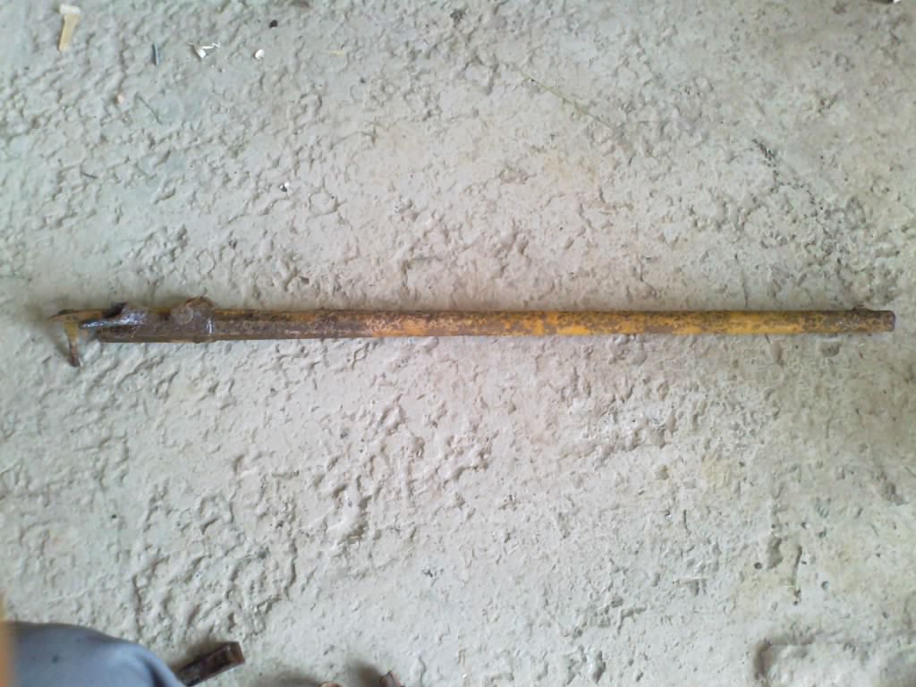

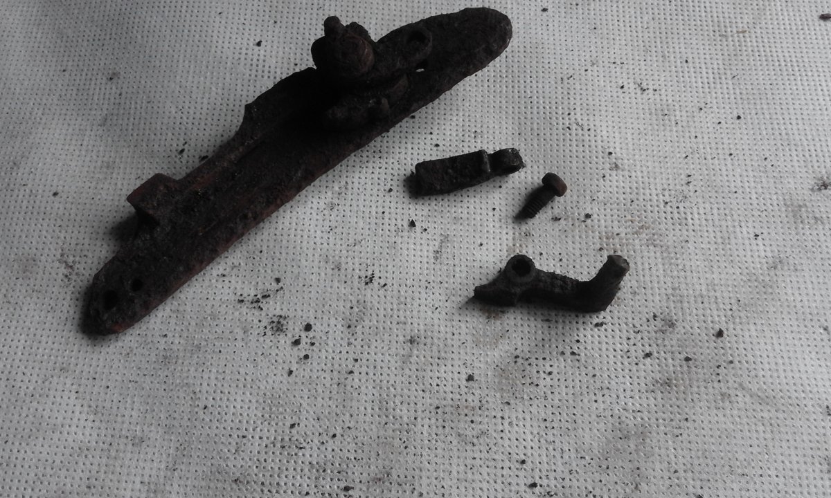

    Всё что пока в наличии. По скольку времени свободного совсем нет, придётся делать всё в ускоренном темпе. Первым делом очистка, закинул в уксус на сутку, очистил с грубого металлической щёткой.

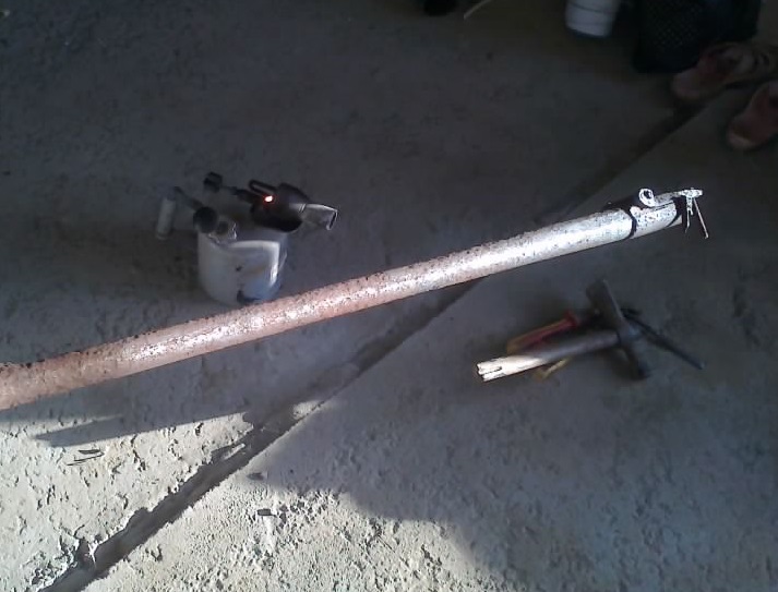

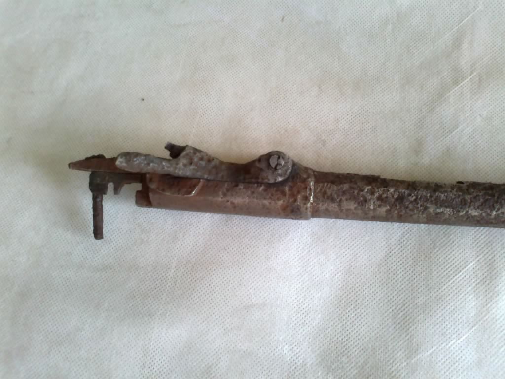

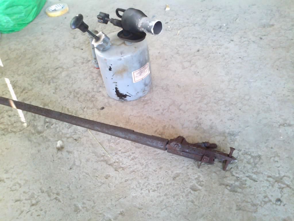

    Следующий шаг нагрев (не до красна!). Ополоснув с грубого от уксуса и грязи после щётки, нагрел саму раму. Старался греть только раму и не греть затвор и ствол. По тому как всё разобралось идеально, думаю нагрев получился (всё пошагово не забегая вперёд). Раму грел до того состояния пока по резьбам не пошло масло тонкими ниточками по стыкам, после чего в воду. Процедуру повторил два раза без каких либо проверок. Взяв ружьё за ствол, влупил молотком с двадцать рас по раме, так чтоб всё дрожало. Старался бить в местах где есть ещё ржавчина чтоб не примять металл.

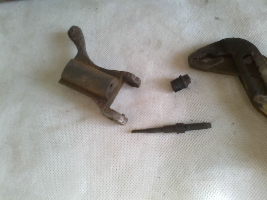

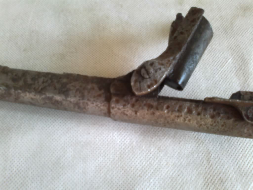

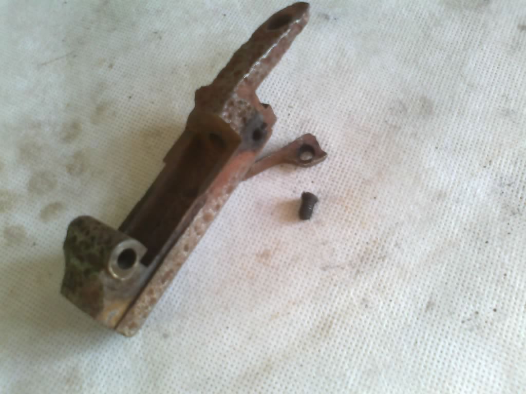

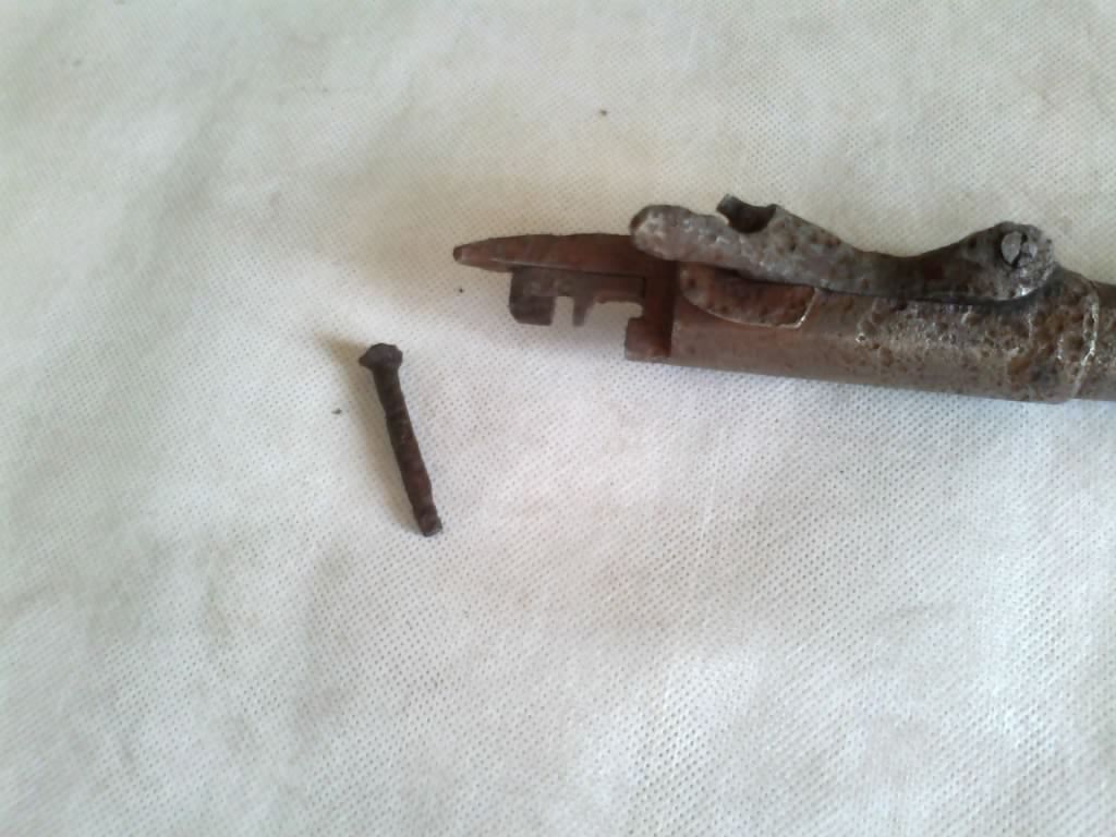

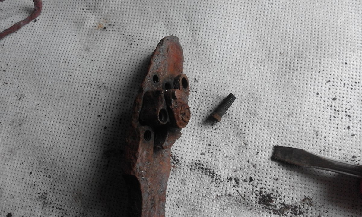

    Разборка. Первым делом снял болт, чтоб не мешал вытащить фиксатор затвора, болт его фиксирует и не даёт ему выйти (болт выпал сам после нагрева). Фиксатор затвора снимал плоскогубцами шевеля и проворачивая в разные стороны, по чуть простукивал. Старался по нему сильно не стучать чтоб не треснул. В ходе работы проливал водой чтоб вымивалась грязь.
    Bogdanternopol, Otto 663, Стрипа и 7 другим нравится это.

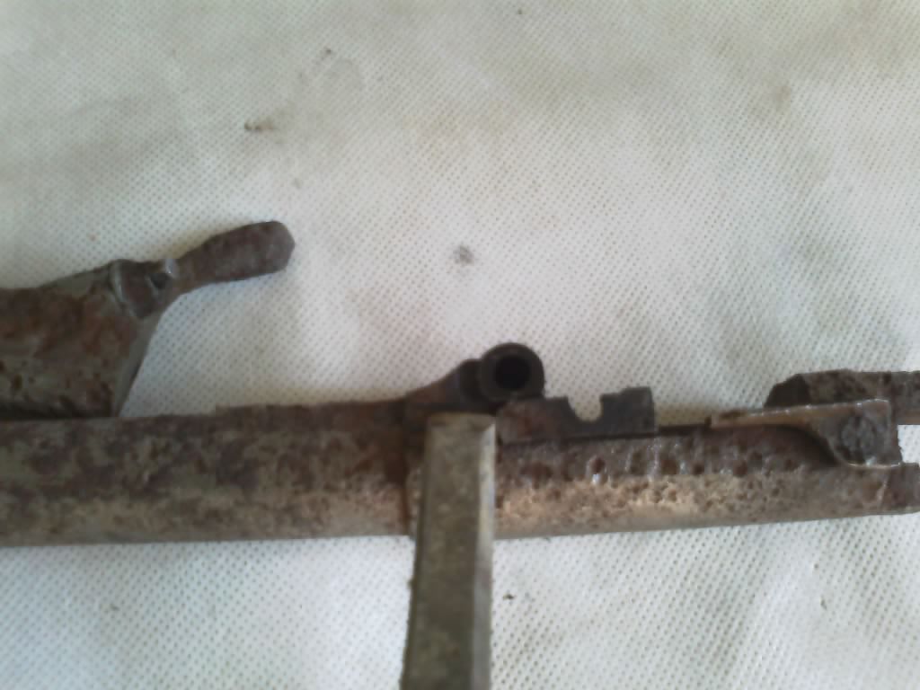

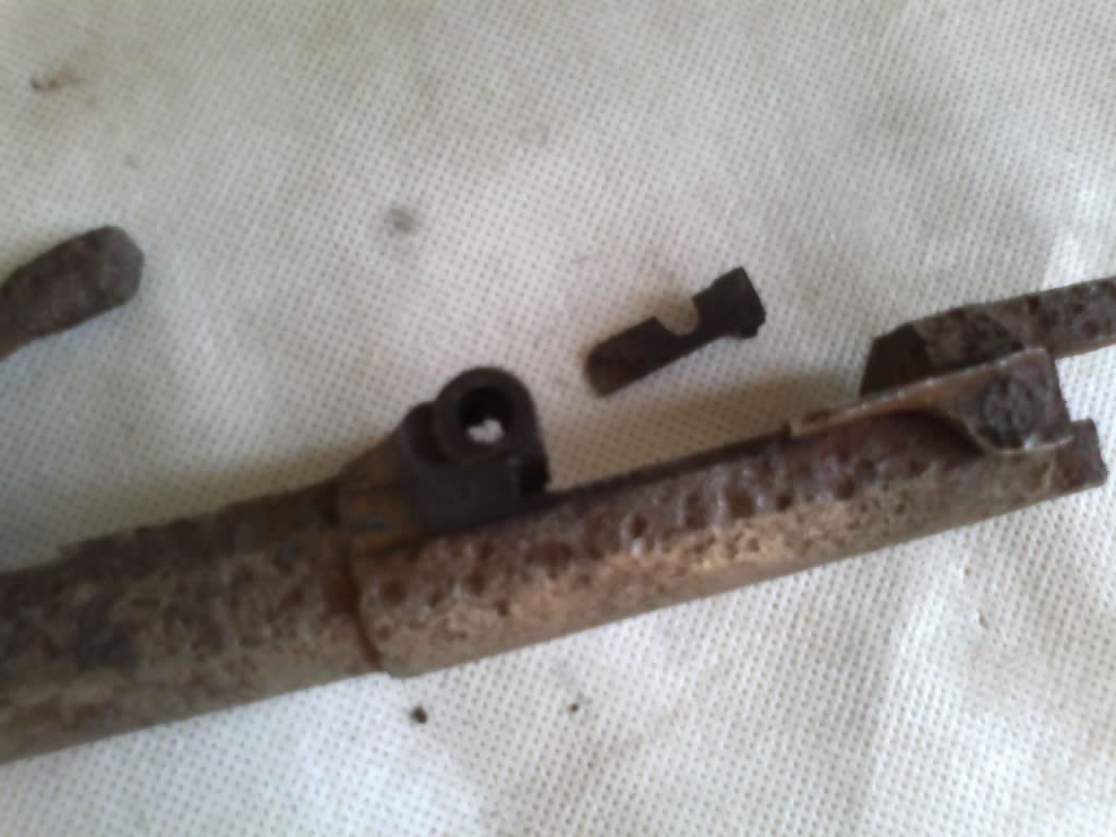

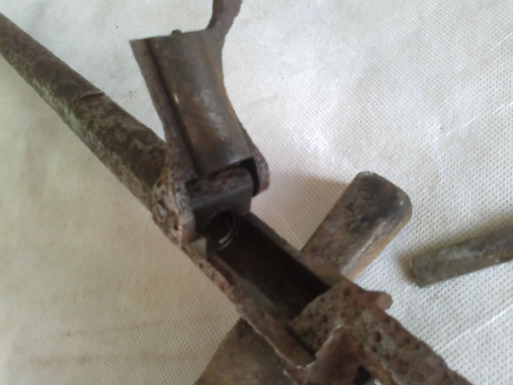

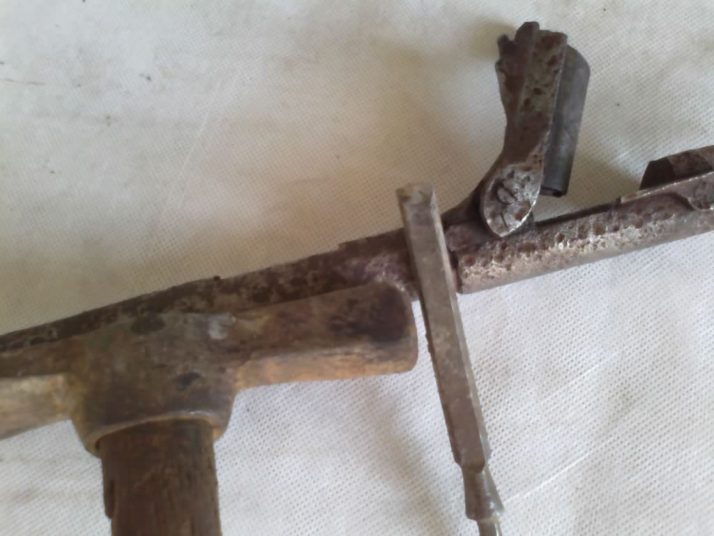

    Затвор открылся сразу до того состояния пока не пришла очередь толкать экстрактор. Экстрактору помог расшевелиться с помощью сломанной стамески и молотка. Наставил плоскость стамески на экстрактор и лёгенько стукнул по стамеске молотком, пошло на миллиметр, ополоснул и с помощью затвора стал по чуть чуть шевелить закрывая и открывая затвор. Время от времени простукивая молотком, периодически прополаскивая в воде. Экстрактор и затвор заработали на отлично для такого состояния.
    Bogdanternopol, Otto 663, Стрипа и 8 другим нравится это.

    Снятие затвора. При расшевеливании затвора заметил что болты которые его держат проворачиваются, скрутились без проблем просто отвёрткой. За одно ключом открутил и боёк, тоже без проблем. Откручивая не крутил сразу а расшевеливал и мокал в воду. Минута времени и снят боёк без увечий металла.

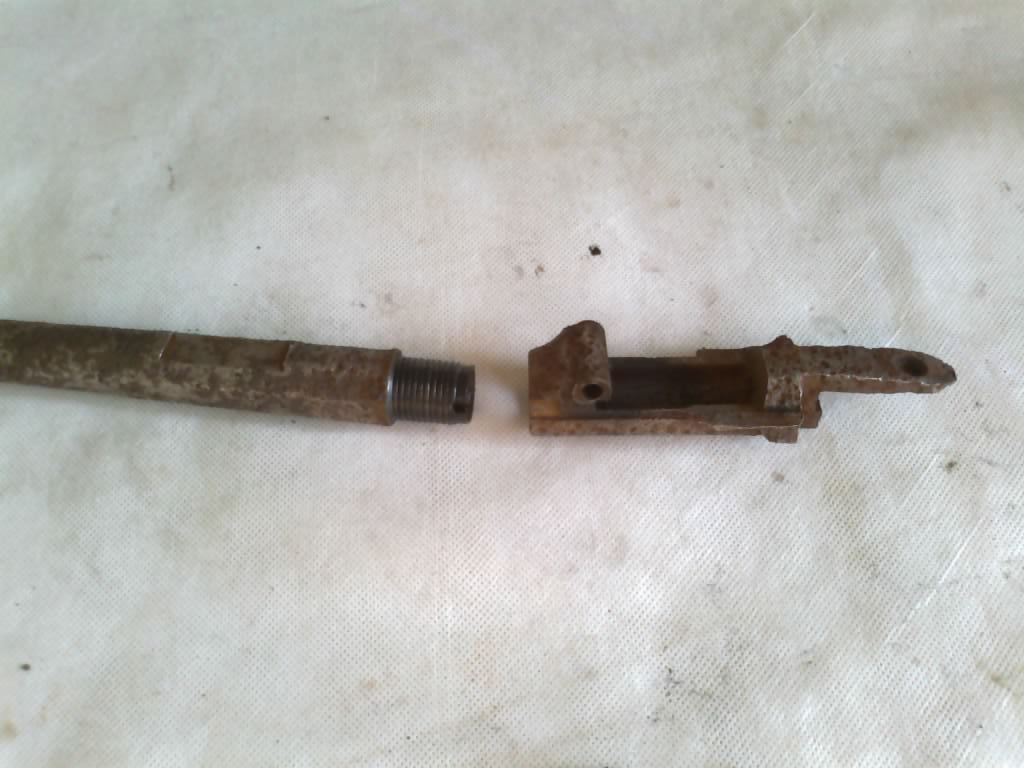

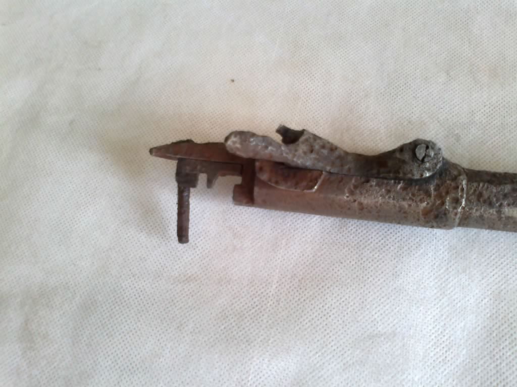

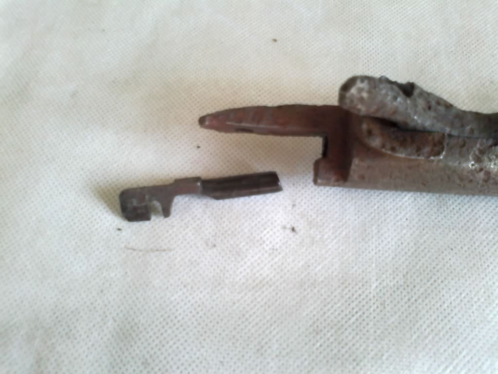

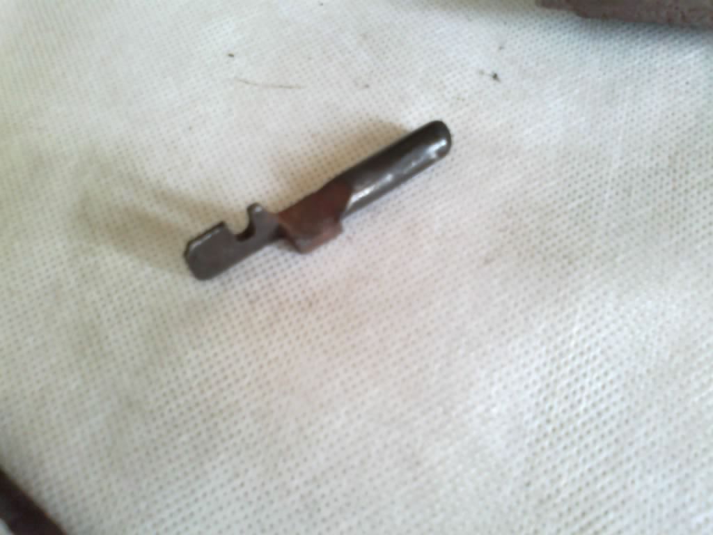

    Снятие экстрактора. По скольку снят затвор то и свободно снимается экстрактор, чуть помог плоскостью стамески и молотком без фанатизма. Экстрактор просто ссувается в заднюю часть и снимается.
    Bogdanternopol, Стрипа, БЛК и 5 другим нравится это.

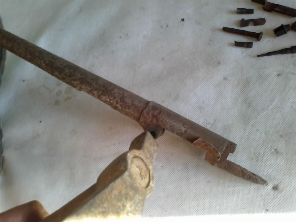

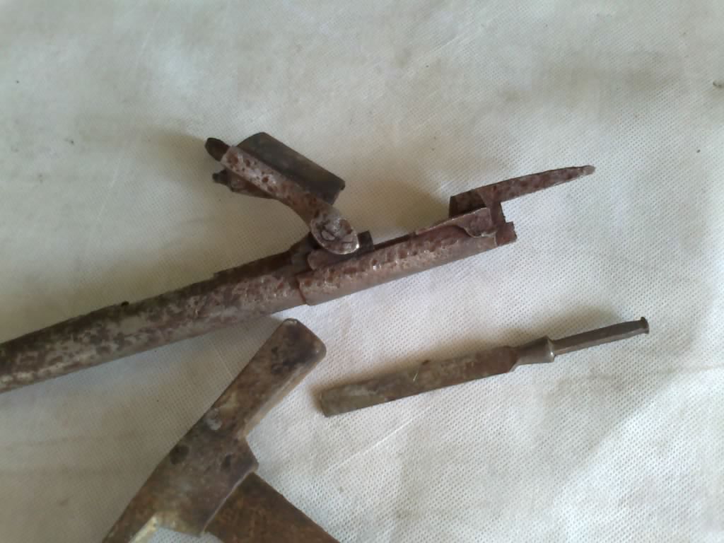

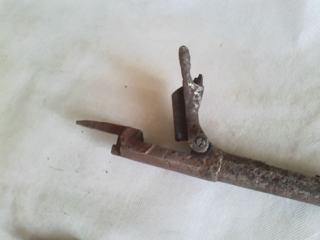

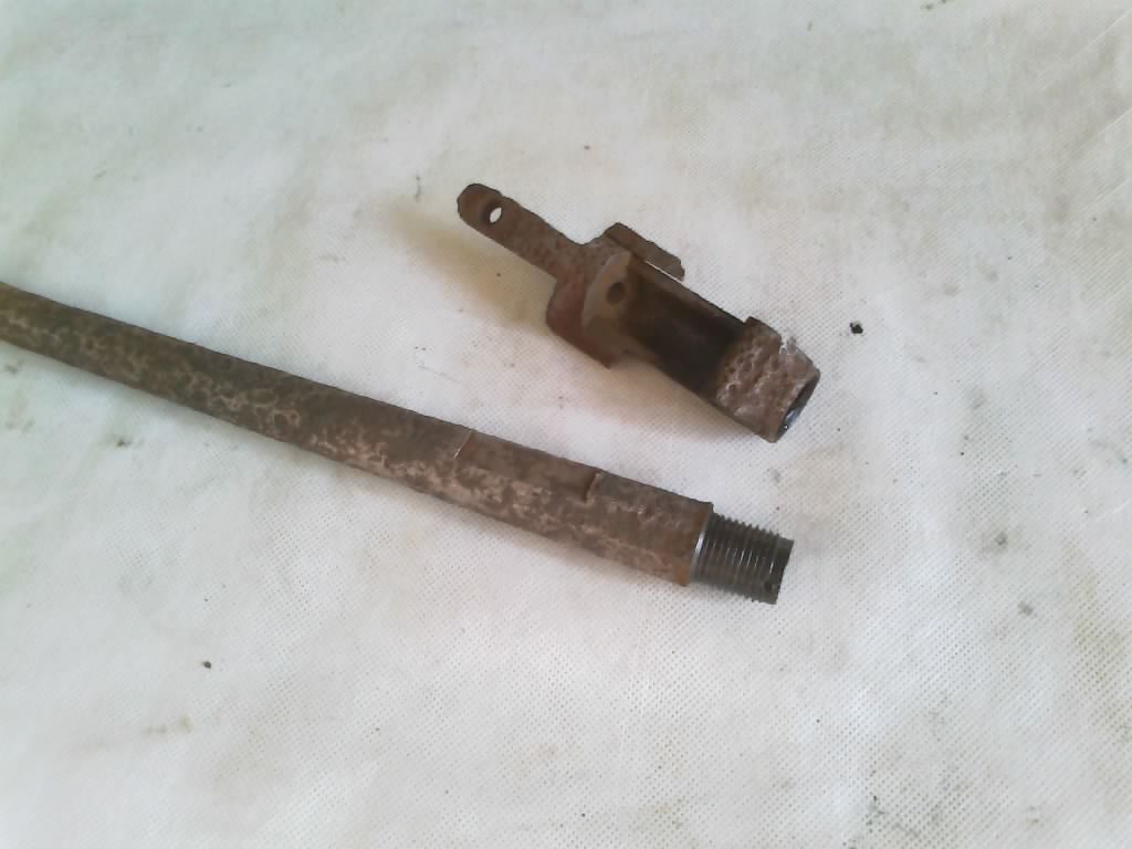

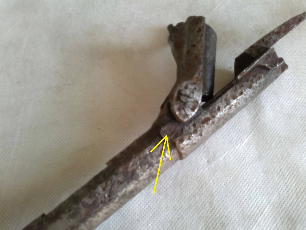

    Снятие ствола. Два раза ударил по выступу на раме который держит затвор по ходу откручивания и этого хватило, дальше всё пошло руками и без проблем.
    Замечание. Не открыв затвор ствол не скрутится, ему не даст экстрактор, так как в стволе под него есть фрезеровка.

    Снятие полочки. Очистил шлиц на болте и отвёрткой без усилий скрутил болт. По скольку для шляпки болта есть потай то и пришлось не скручивать сразу срывая шляпку болта а по чуть чуть шевеля откручивать. Терпение и труд всё перетрут.

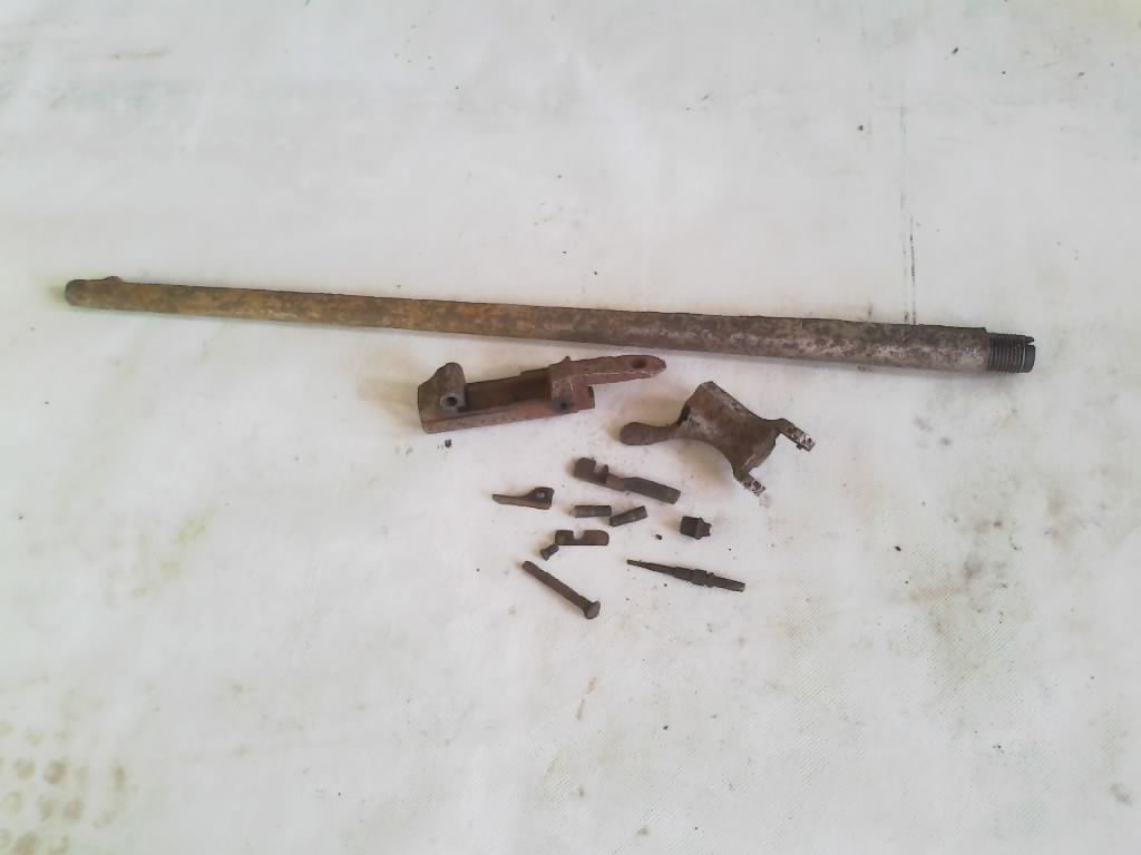

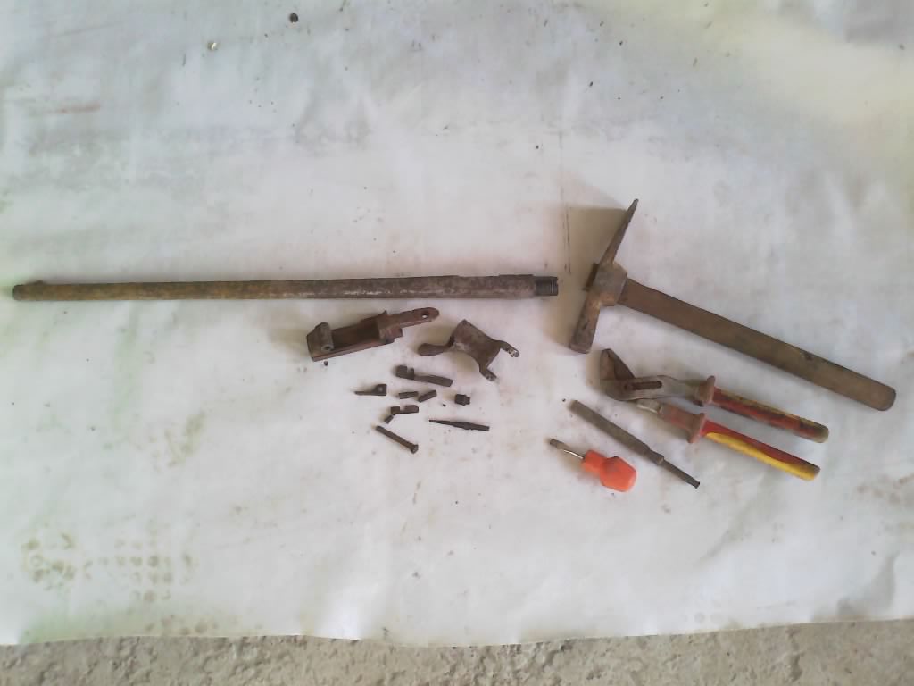

    Таким вот неказистым инструментом всё разобралось до последнего винтика. Дело в том что задача разобрать сей предмет пришла внезапно в гараже когда собрался на стройку в загородный домик, закинул в машину чисто на авось так как времени на такие пустяки там просто нет, можно выкроить не более полу часа в день. Но и этого вполне хватает, за неделю вполне можно очистить всё от ржавчины и разобрать до последней детали.

    Последний сегодняшний штрих. После полной разборки все части были собраны во едино. По скольку рама и некоторые части винтовки нагревались и опускались в воду то получается не нужный никому эффект закалки и хрупкость металла. После сборки на соплях, опять всё нагрел и поставил просто остыть естественным путём, после чего всё вместе опустил в таз с уксусом до завтрашнего дня. Полная очистка ствола с рамой должна закончиться завтра.

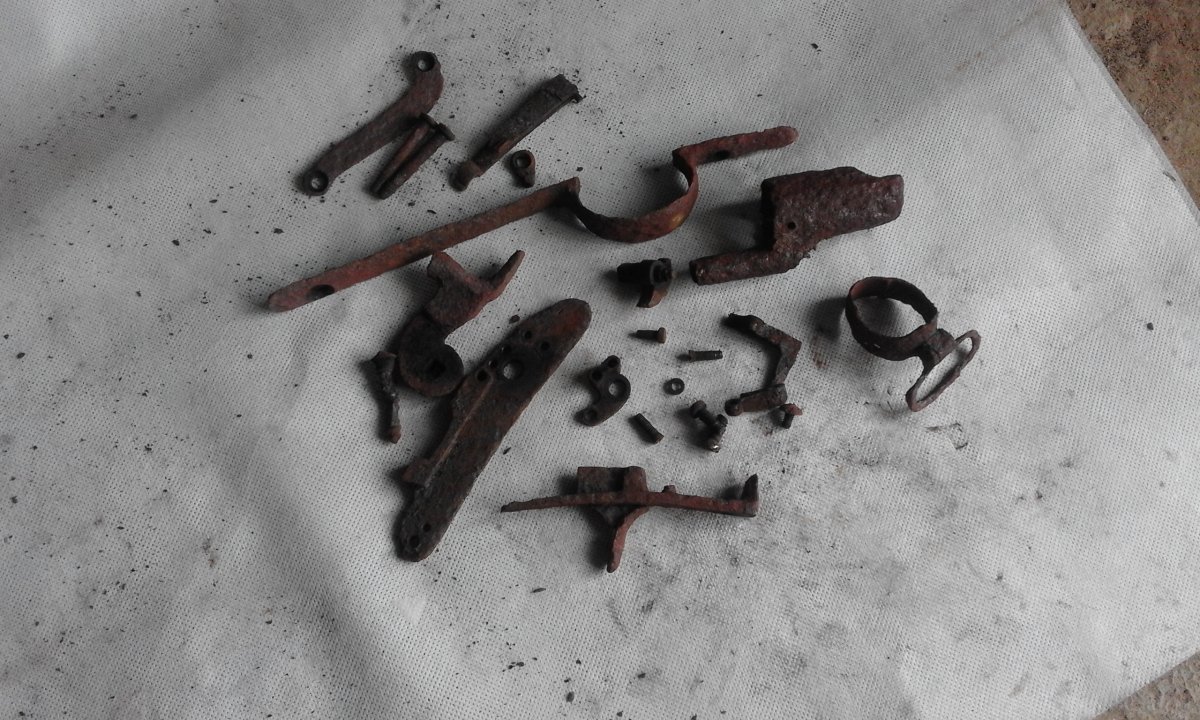

    По разборке. Сегодня разобрал замок и прочие запчасти. Разобралось всё до последнего винтика, отчёт сделаю завтра, так как телефон забыл в загородном домике (замотался за день). А без фото отчёт не отчёт.
    По стволу с рамой. В глубоких раковинах остались чуть ржавые пятна после чистки, закинул обратно в уксус.

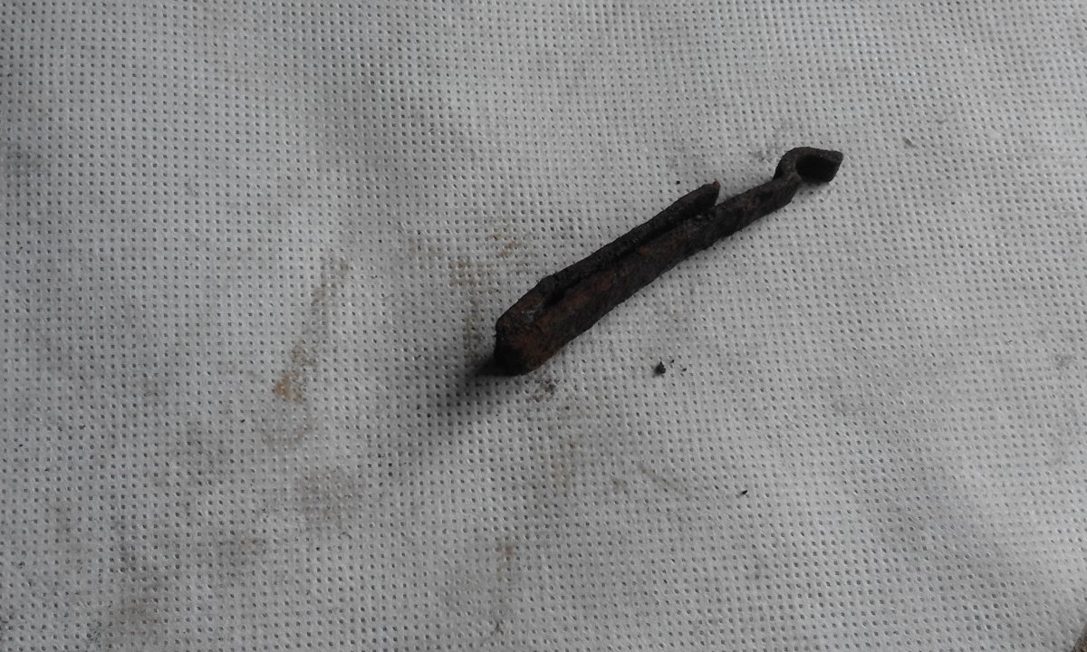

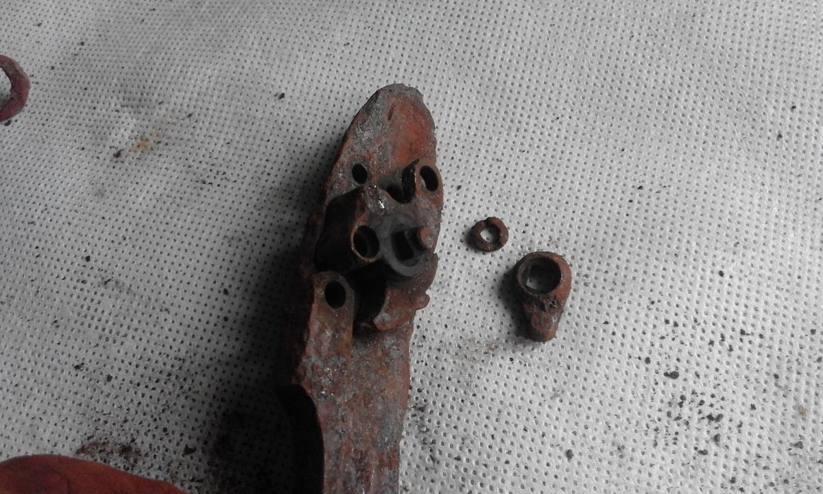

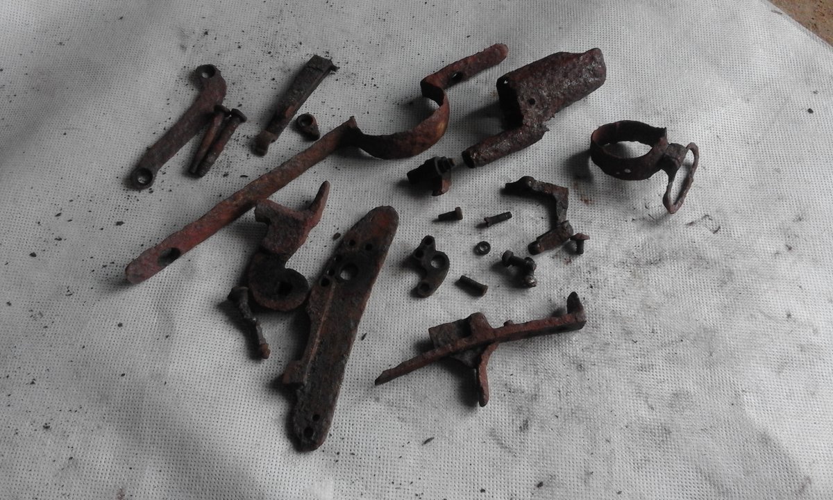

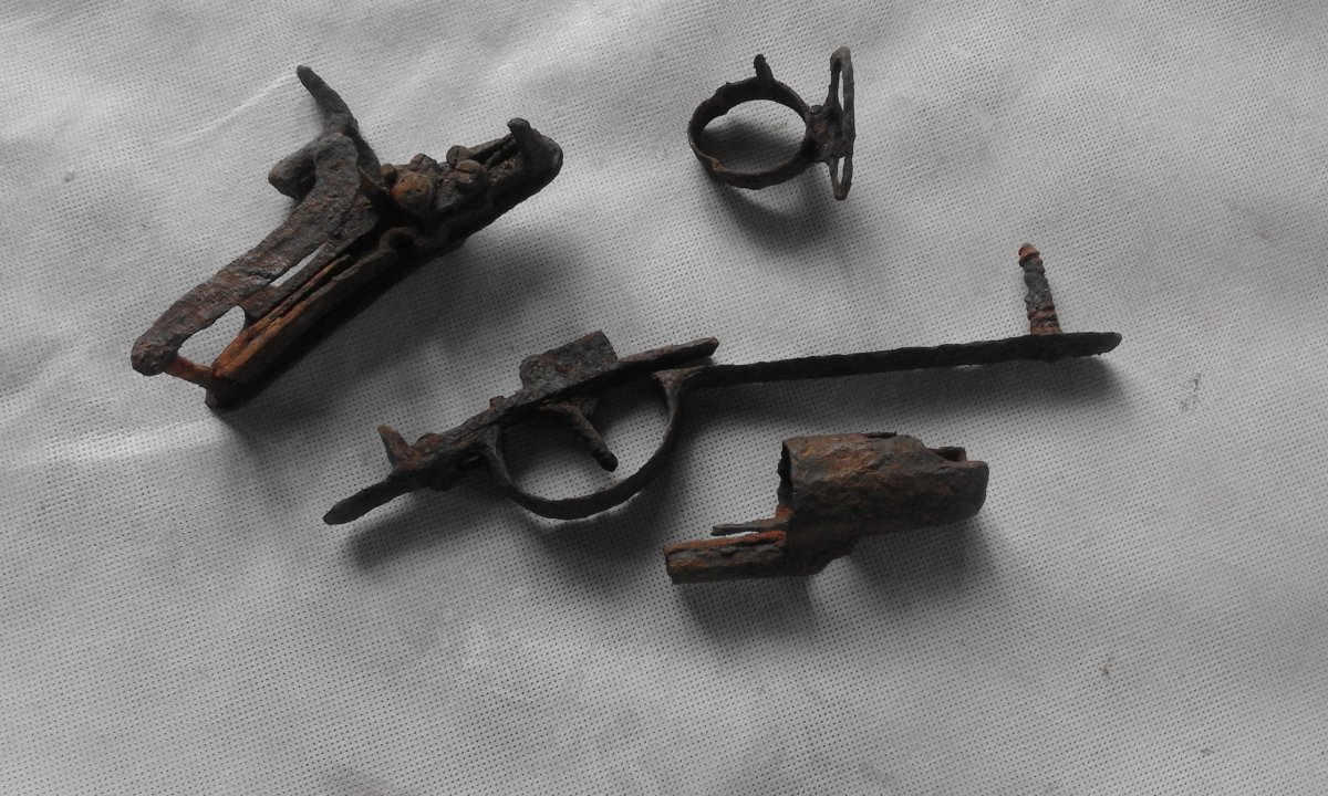

    Замок, спуск и кольца. Перед разборкой все детали нагрел и опустил в воду. По скольку пружины на моём замке уже и так пропали, одна сломана а вторая слишком в глубоких раковинах, ничего от нагрева уже не потеряю.
    Bogdanternopol, Otto 663, Стрипа и 5 другим нравится это.
  17. 663
    663 ✠ Moderator
    17
    7.598
    Україна.

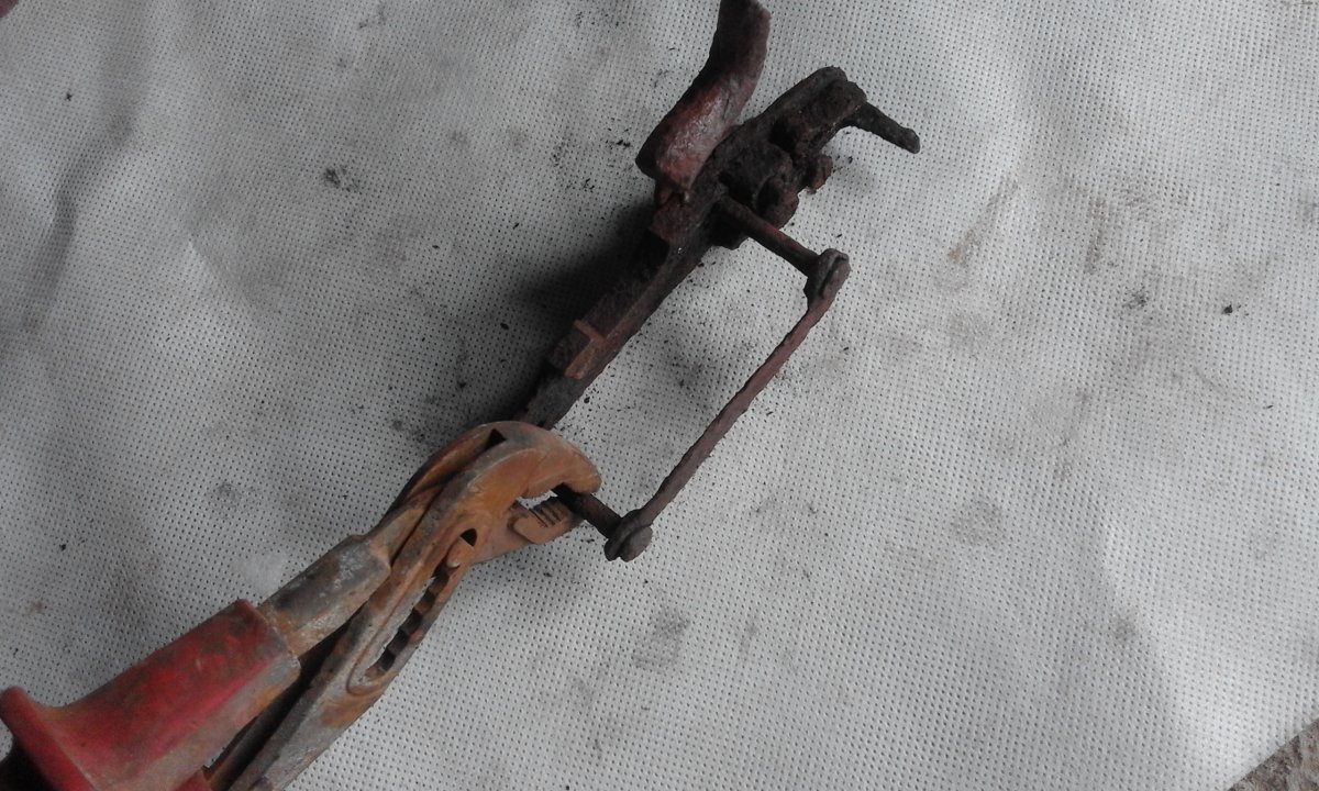

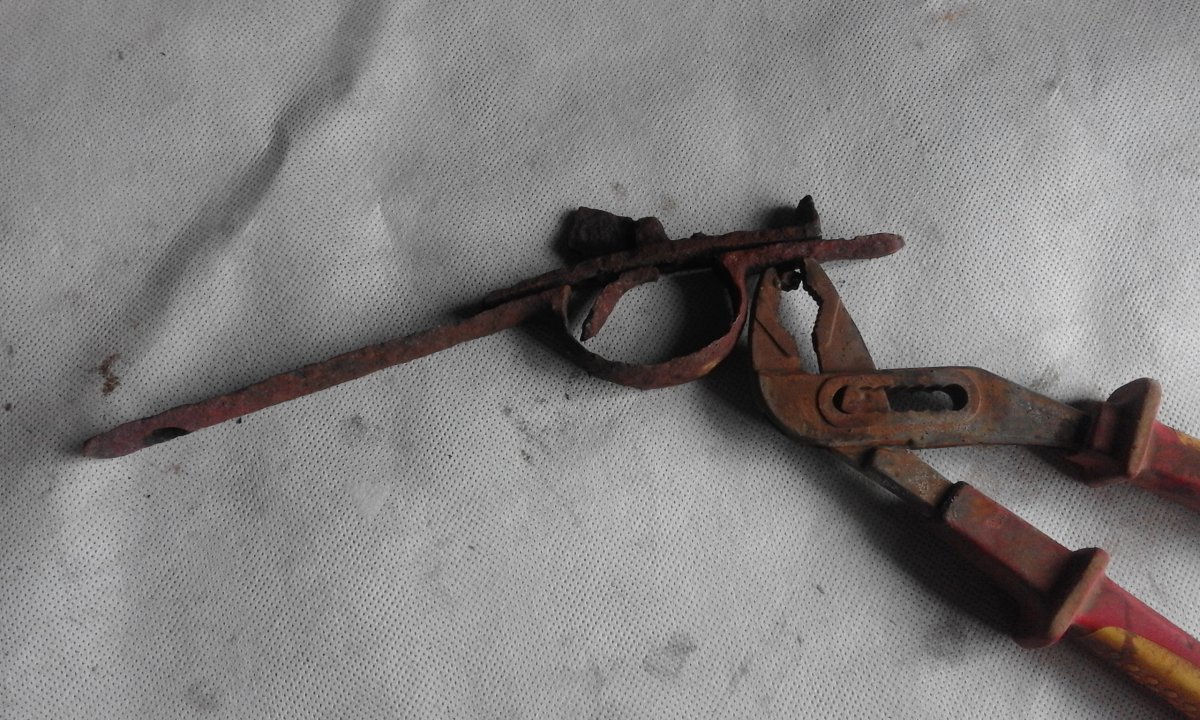

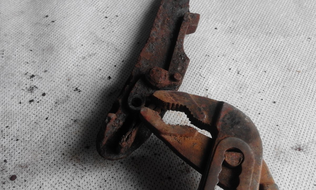

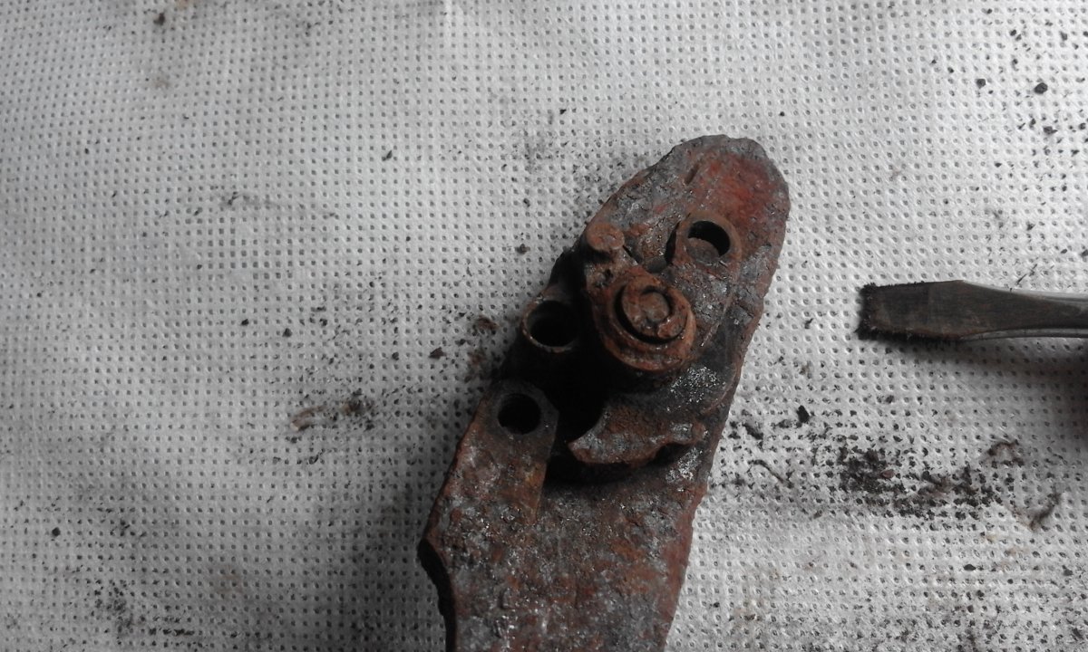

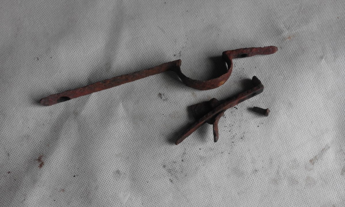

    Начал с самого простого, механизм спусковой скобы. Замочил просто в чистой воде и плоскогубцами выкрутил болт. Болт крутил за шляпку, прокручивая чуть влево а потом вправо и так пока весь болт не выкрутился. В ходе выкручивания несколько рас опускал в воду. Открутилось всё на ура. Разшевелил спусковой крючок, опять же шевеля по чуть чуть в разные стороны и промивая в воде.
    Bogdanternopol, Otto 663, Стрипа и 6 другим нравится это.
  18. 663
    663 ✠ Moderator
    17
    7.598
    Україна.

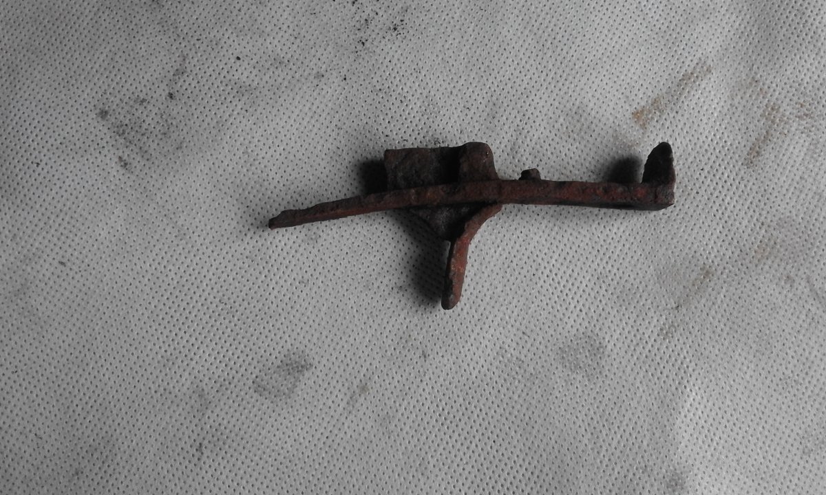

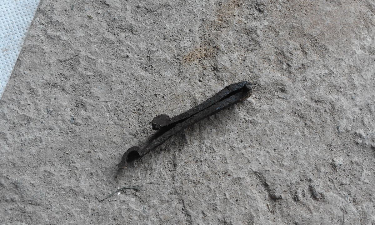

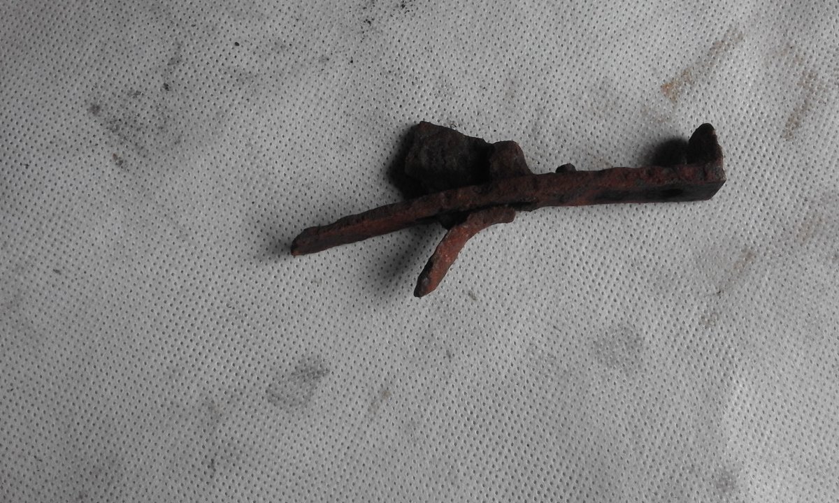

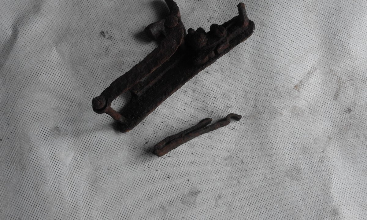

    Пружина. По скольку она сломана то вывалилась сама по себе, держалась на выступе и за счёт того что упирается в детали.
    Bogdanternopol, Otto 663, Стрипа и 4 другим нравится это.

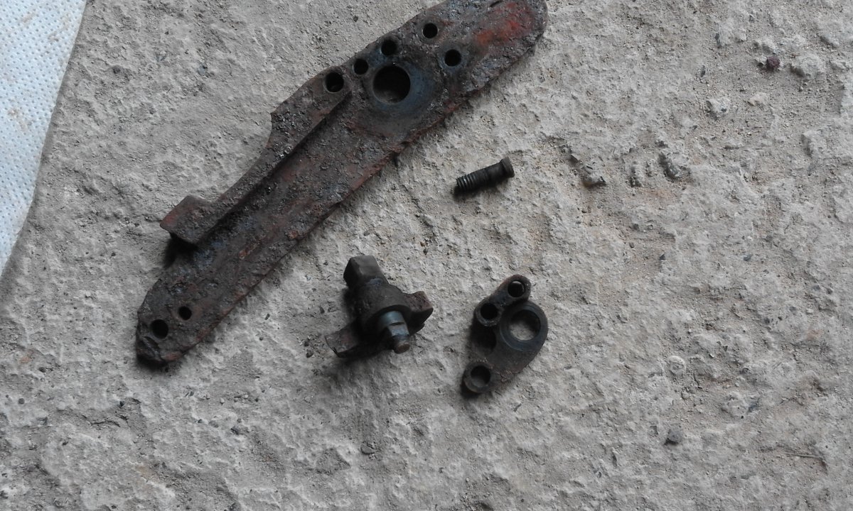

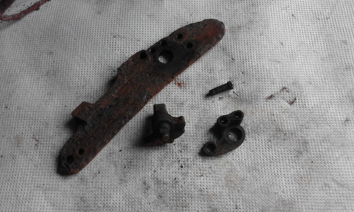

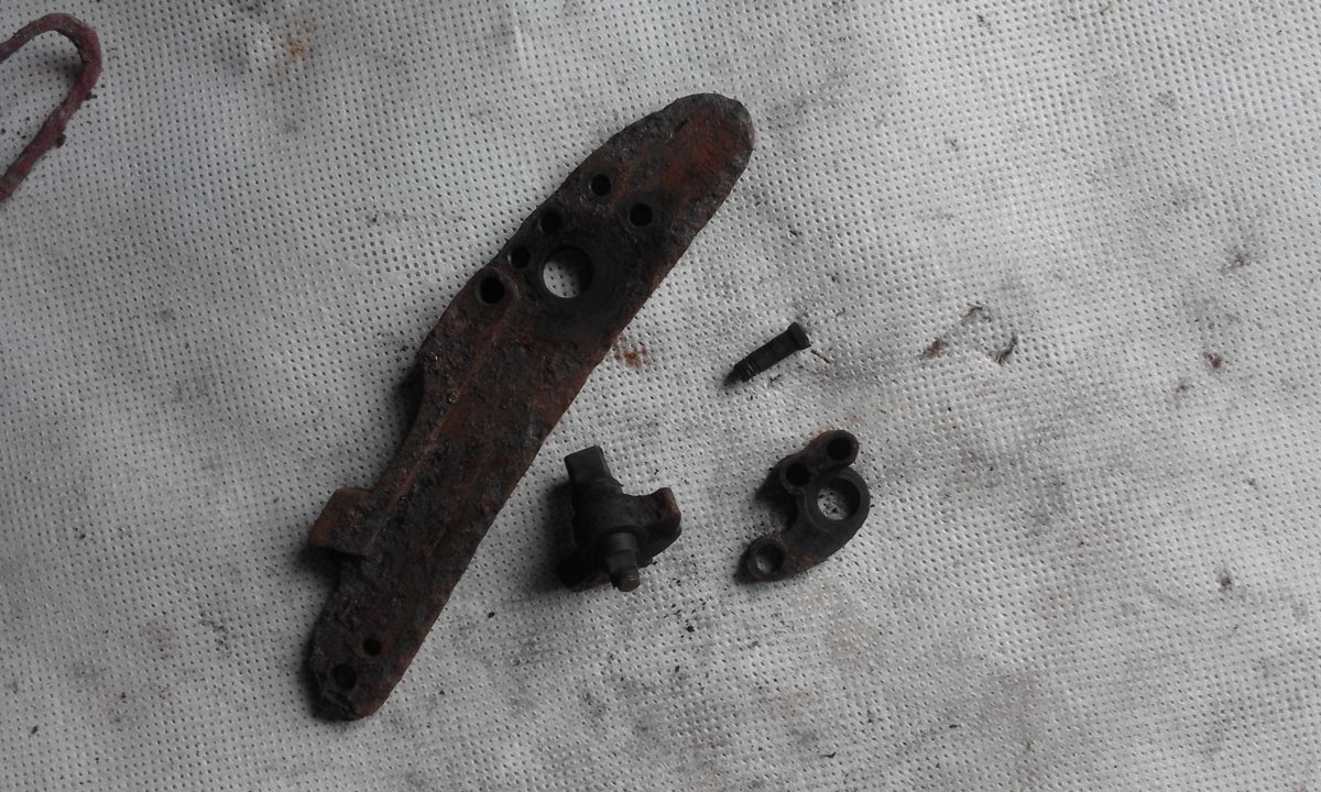

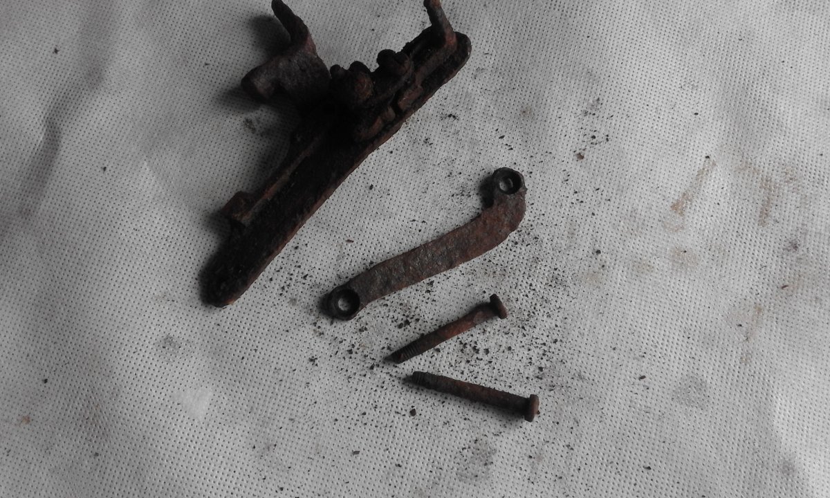

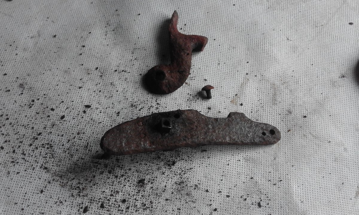

    Пластина и болты крепления замка. Выкручивал держа плоскогубцами за основу болта, опять же проворачивая вправо влево по чуть чуть и промивая в чистой воде.

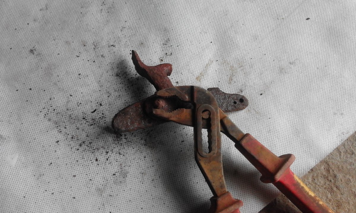

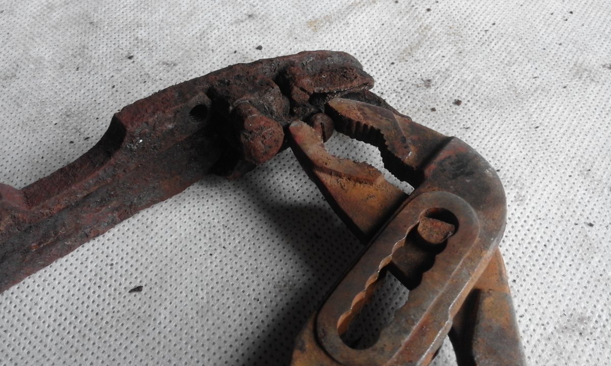

    Курок и болт крепления курка. Аккуратно за шляпку взял плоскогубцами и всё теми же движениями по чуть чуть выкрутил. Главное было сорвать с места. Перед откручиванием очистил ножом вокруг шляпки болта от ржавчины. По идее можно было и шлиц под отвёртку очистить и попробовать отвёрткой но пошёл проверенным способом, болт без вмятин и царапин от плоскогубцев, так как его чуток защищал налёт ржавчины.

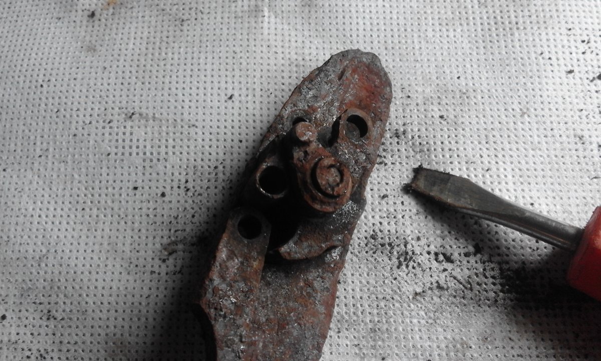

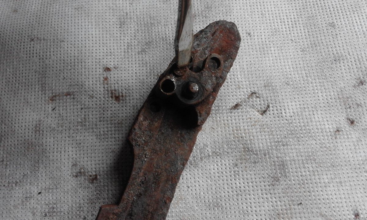

  22. 663
    663 ✠ Moderator
    17
    7.598
    Україна.

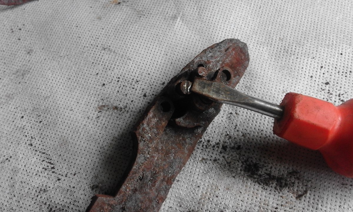

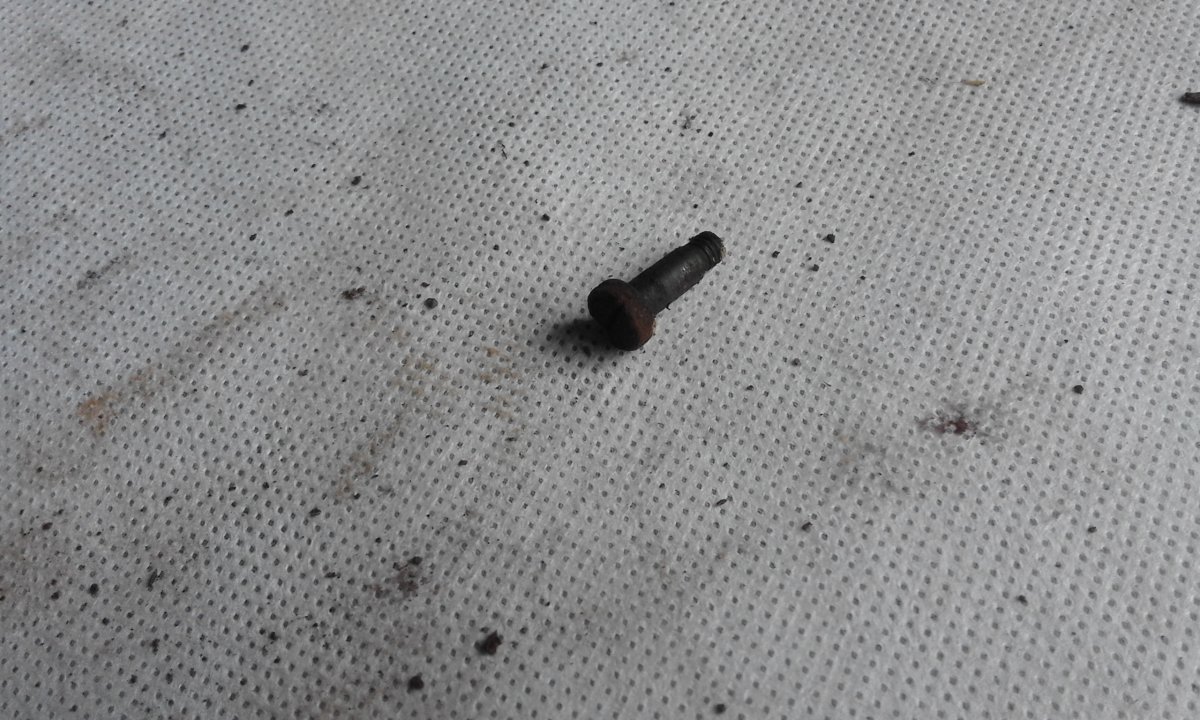

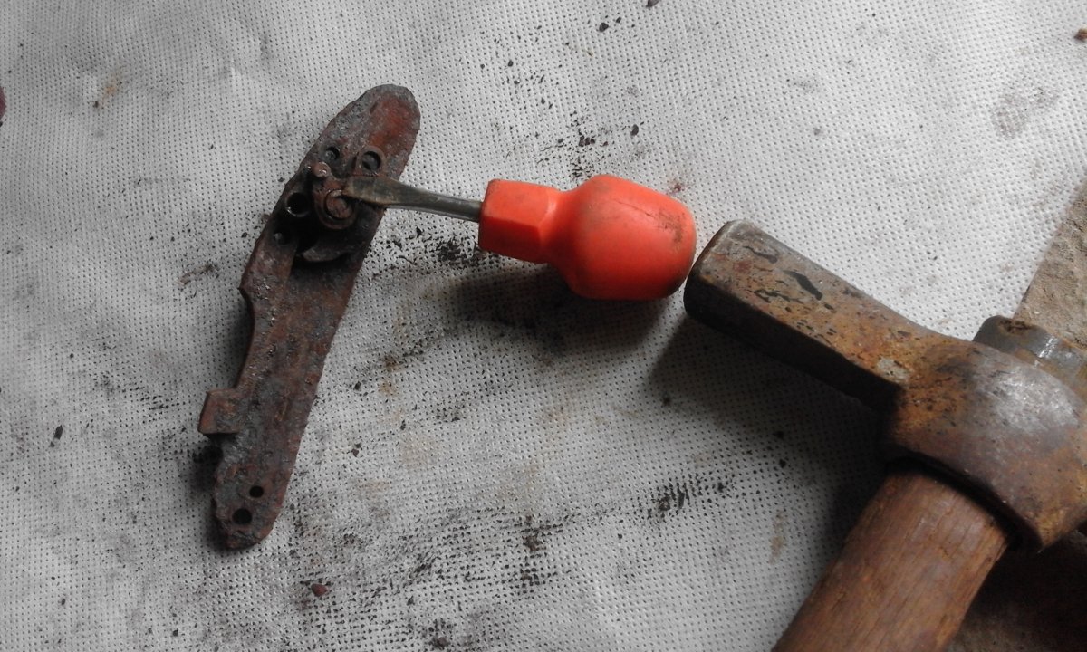

    Следующий болт откручивался отвёрткой. очистил шлиц под отвёртку от ржавчины и с трудом выкрутил. Срывать ничего не хотелось и пришлось помудохаться, опять же движения влево в право и вода.

    Гайка оси. Гайка пошла без проблем, для началя стукнул молотком легко через отвёртку, замочил в воде и всё пошло. Перед работой аккуратно очистил по кругу гайки и прошёлся металлической щёткой.

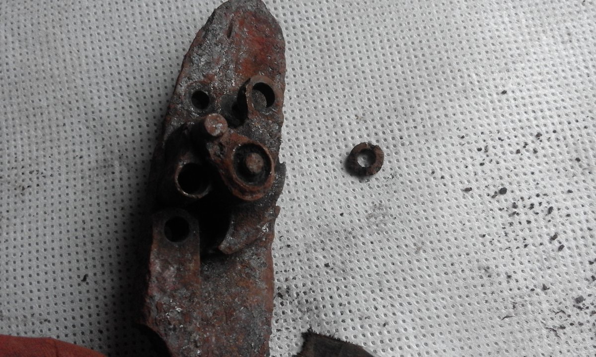

    Україна.
    Последний болт в механизме, пошёл со скрипом. Проблемы из за того что в корпусе проржавело и через отверстие прихватило болт. Очистил шлиц под отвёртку и не спеша сорвал с места, потом движениями влево в право и подливая воду выкрутил. Всё снялось на ура.

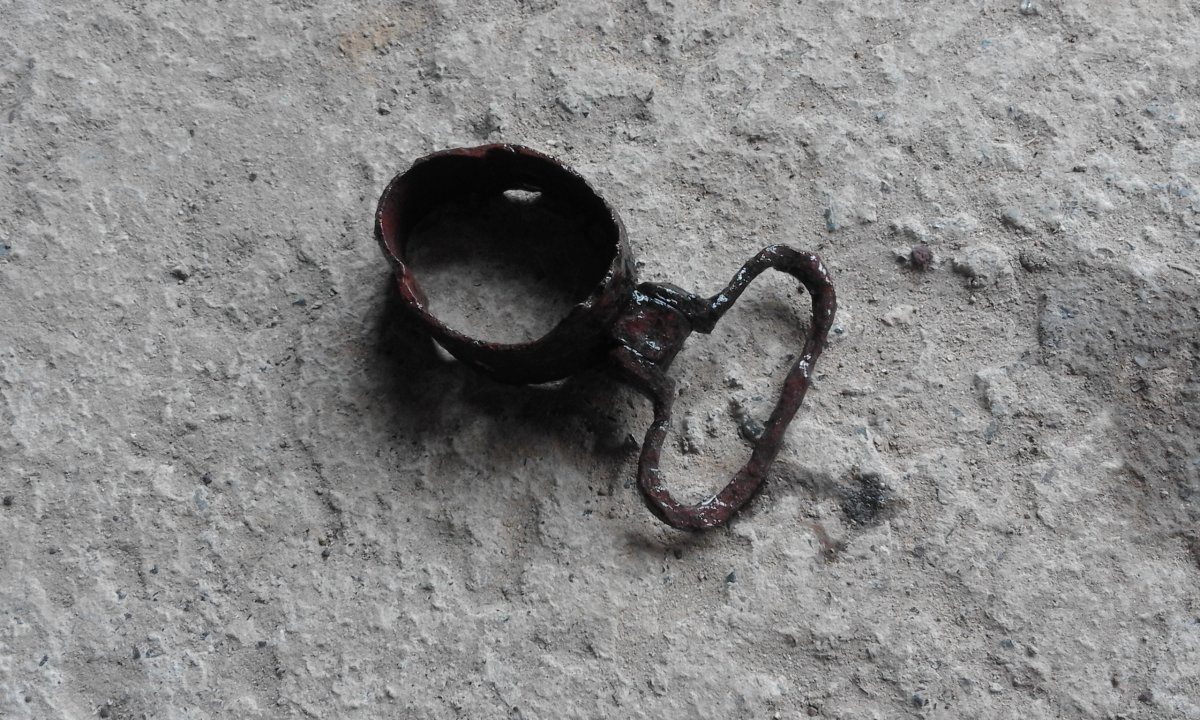

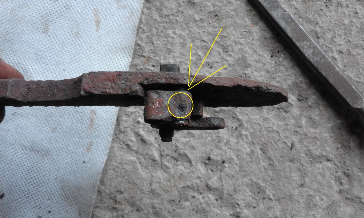

    Україна.

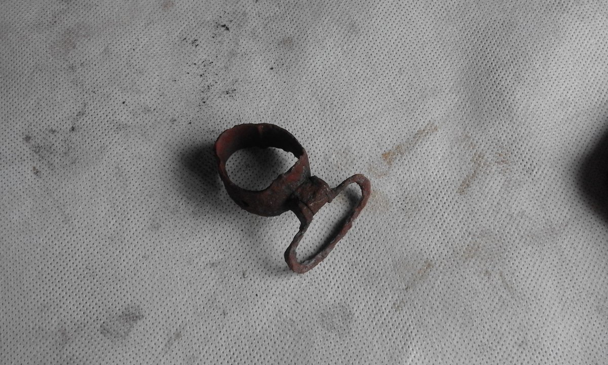

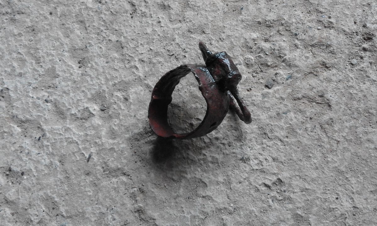

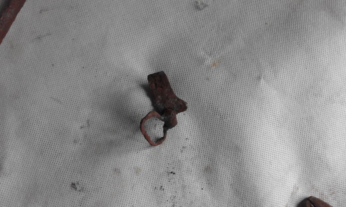

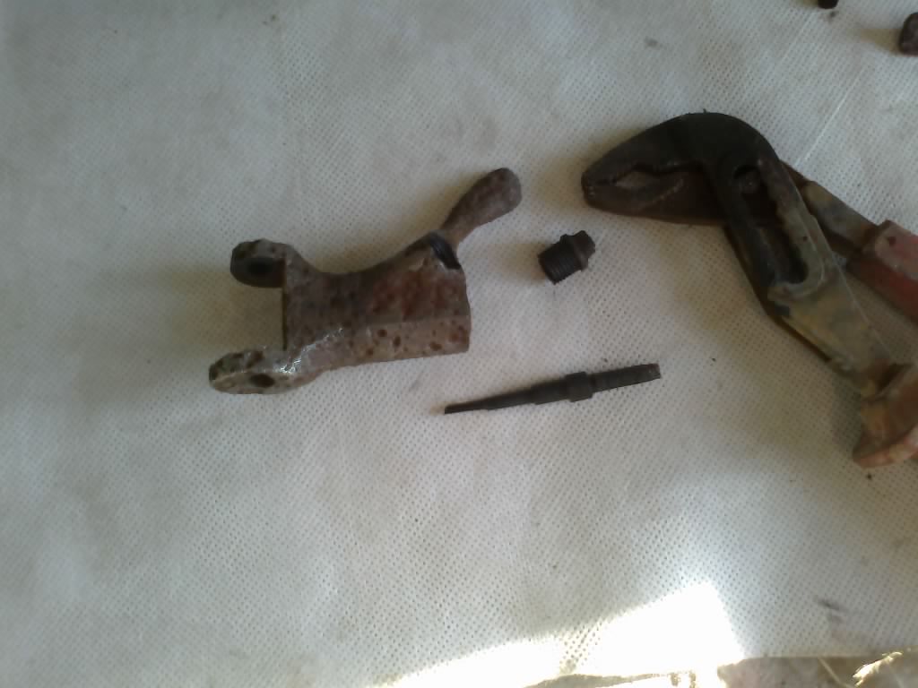

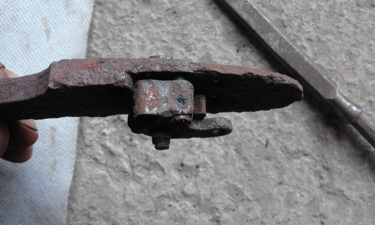

    Хуже всего пришлось с антабкой. На столько всё закипело что было одним комком в месте шарнира. Два раза грел и опускал в воду, потом простукивал и всё пошло, расшевеливал по чуть чуть и мочил в воде. В оконцовке антабка даже болтается. Времени ушло больше чем на весь механизм.

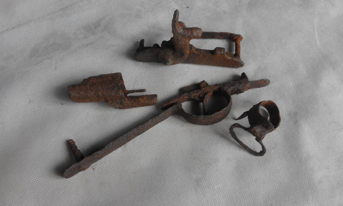

    Україна.

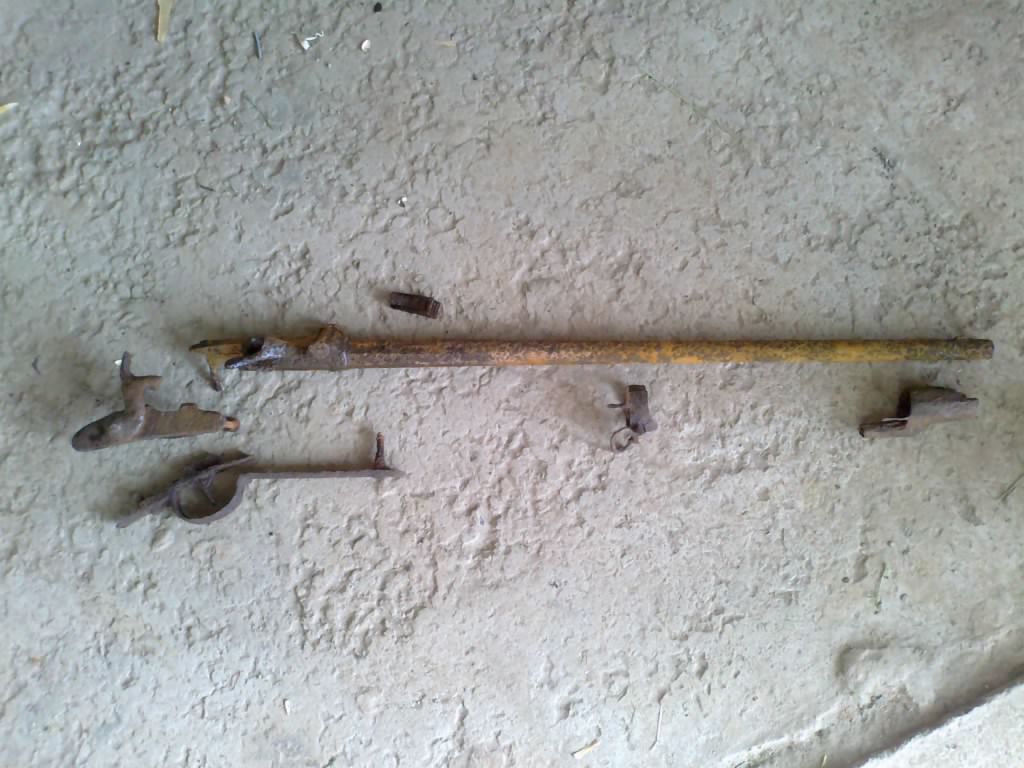

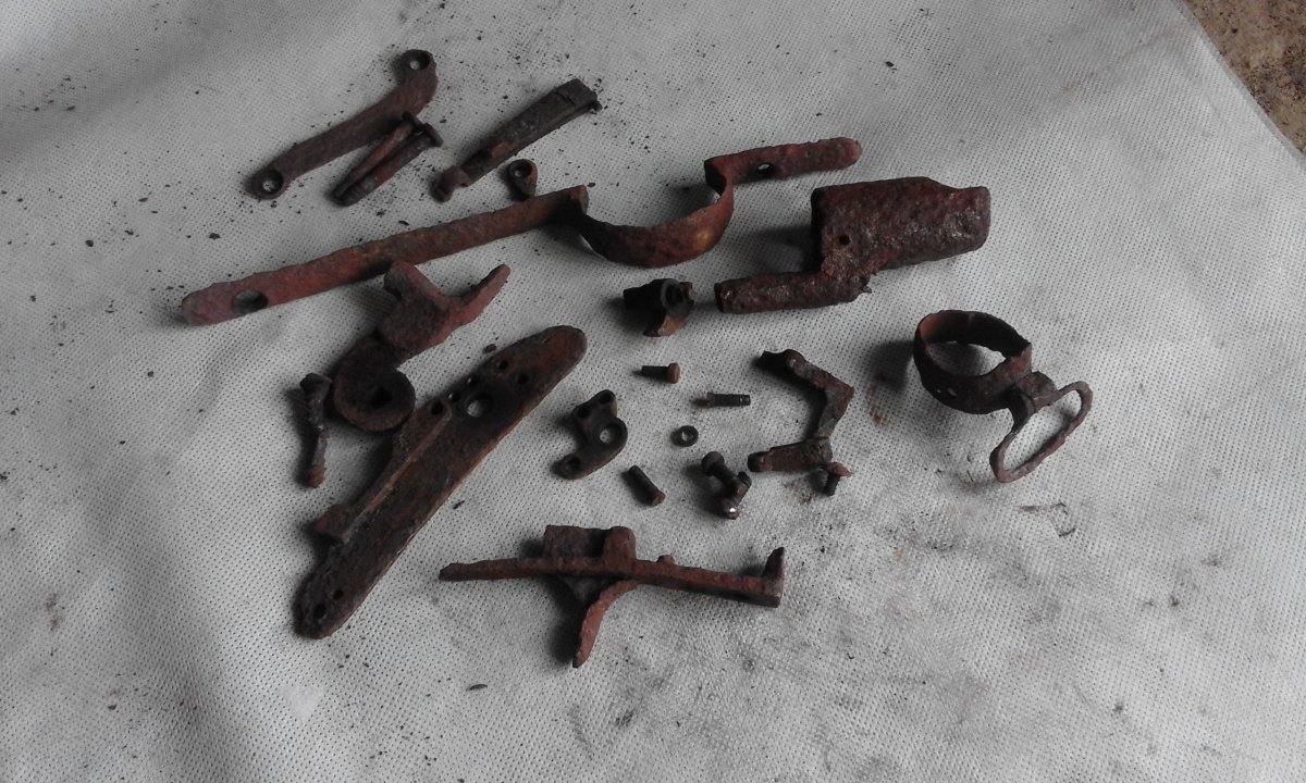

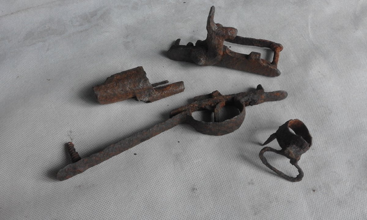

    Весь механизм в кучке. В данный момент киснет в уксусе. Провёдёт там до трёх суток. Вчера закинул, сегодня праздник, завтра не знаю когда гляну на него.
