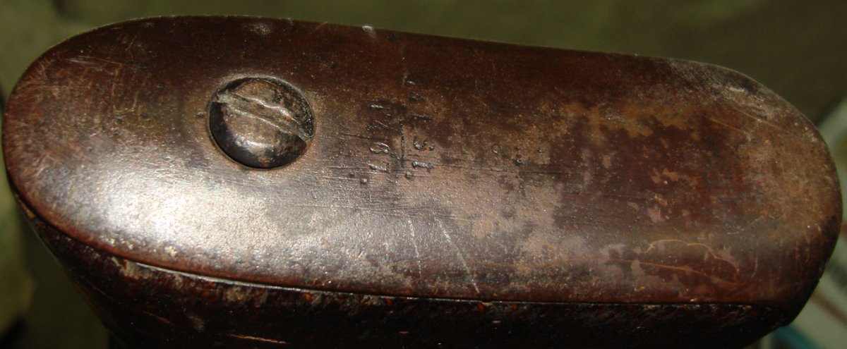

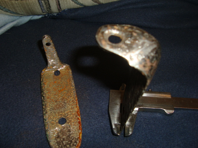

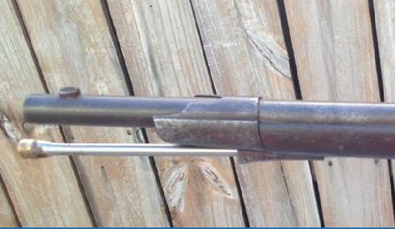

    Вот что собрано на сегодня по тыльнику.

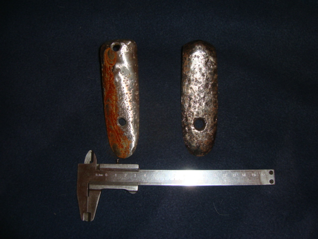

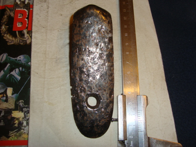

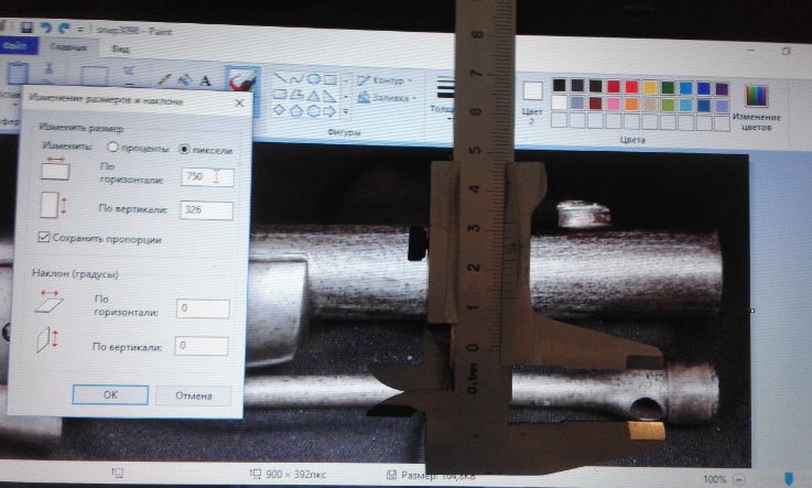

  3. A10A
    A10A General-leutnant
    23.981
    Київ, Україна

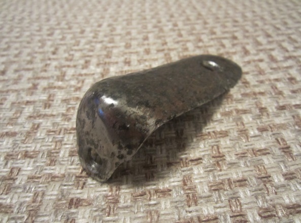

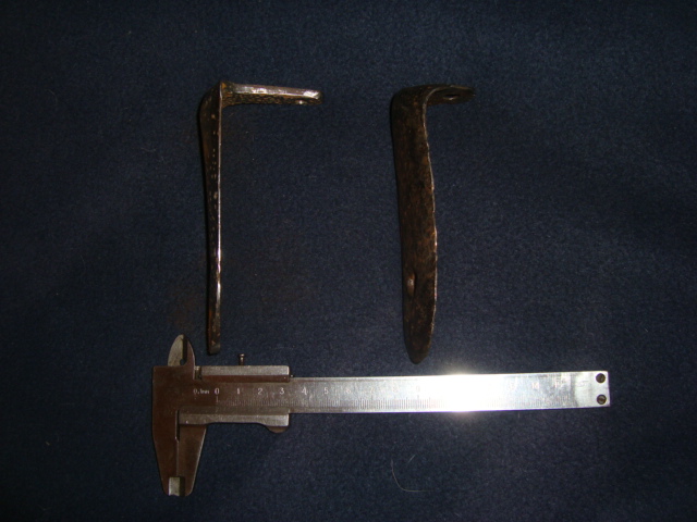

    ...вибачАйте, а можна ще 5коп втИснути ?

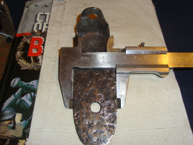

    колись шукав тильника (приблизно таким же чином).

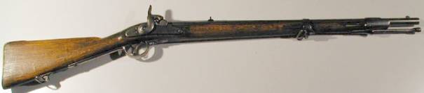

    Знайшовся от такий (на фото - прАвий), а потрібний винИк пізніше (зліва)
    по-моєму - дуже подібний ;)...
    Ширина 39 (в ідеалі - 40) мм, висота 123 (в ідеалі - 125), верхній вистУп - 38 (в ідеалі - 40)
    ...сказали, шо австро-угорський мушкет Лоренца 1854 (??)
    Якщо треба, маякнІть...
    Bogdanternopol, RIHARD 77, Otto 663 и 4 другим нравится это.

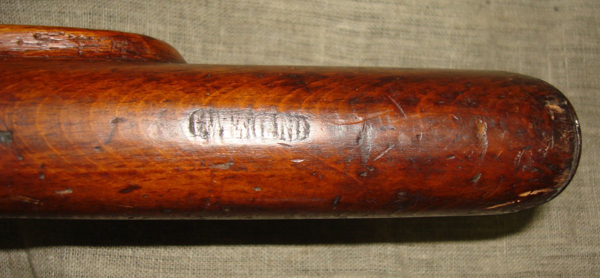

  4. 663
    663 ✠ Moderator
    17
    7.598
    Україна.

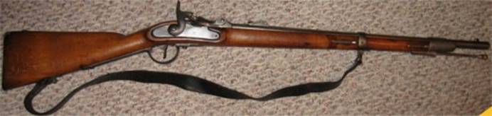

    Первый Лоренц второй Вензель, отличий по ложе и не пахло. Вензель это последователь Лоренца, переделка. (стучусь в личку).

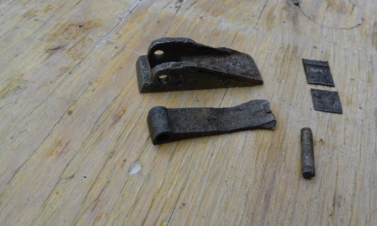

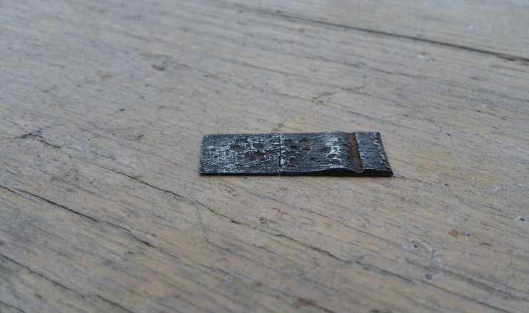

  5. 663
    663 ✠ Moderator
    17
    7.598
    Україна.

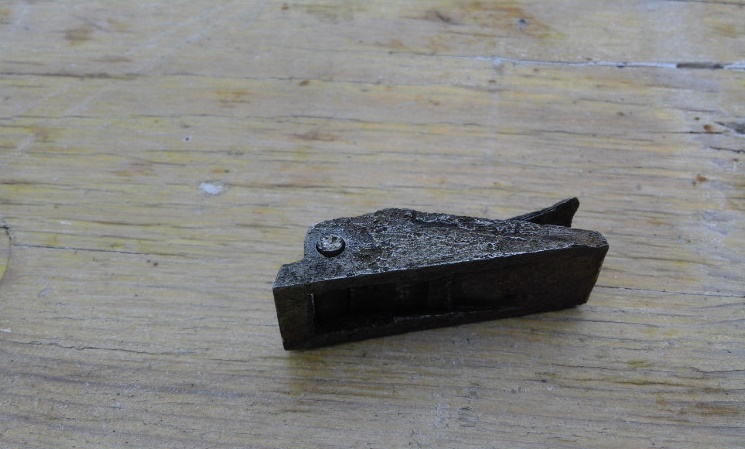

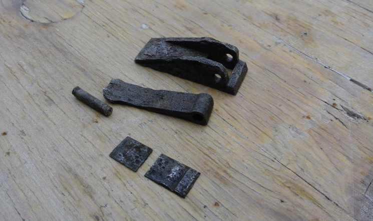

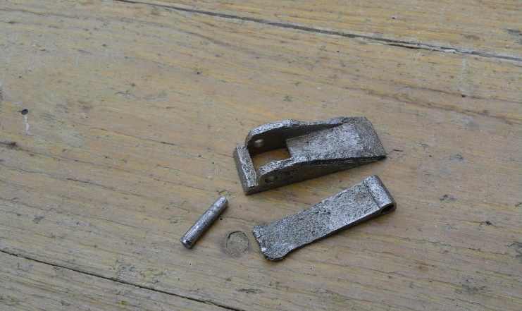

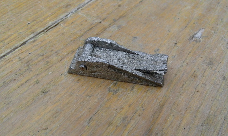

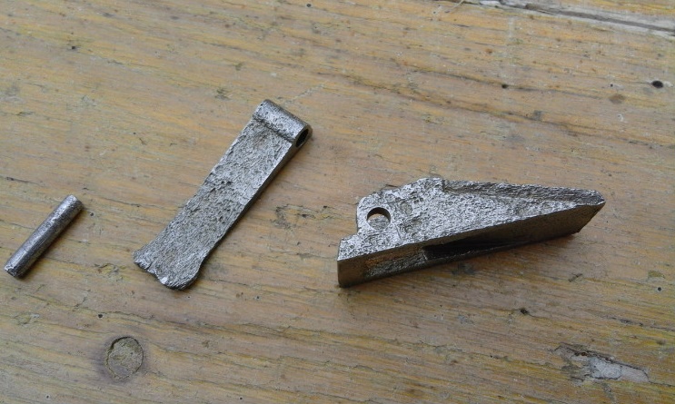

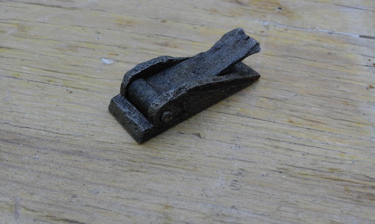

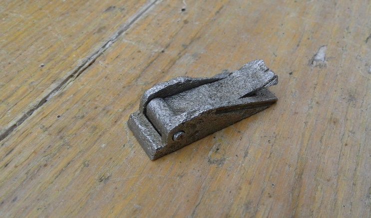

    Прицел. Поставил на электроплиту, нагрел и опустил в воду, так повторил два раза. Разобрался без проблем. Пружинка судя по слому, треснула давно и держалась на ржавчине. С неё и сниму размеры для новой.
    Детали закинул в уксус до завтрашнего вечера., этого должно хватить для полной очистки.
    Bogdanternopol, RIHARD 77, Otto 663 и 6 другим нравится это.

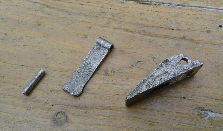

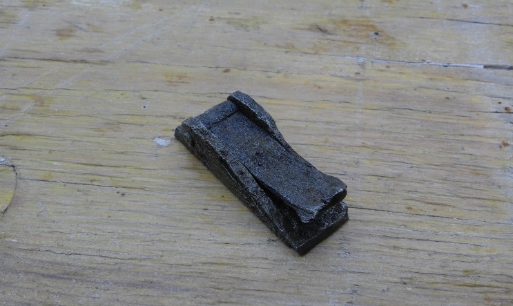

  6. 663
    663 ✠ Moderator
    17
    7.598
    Україна.

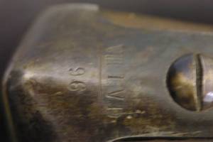

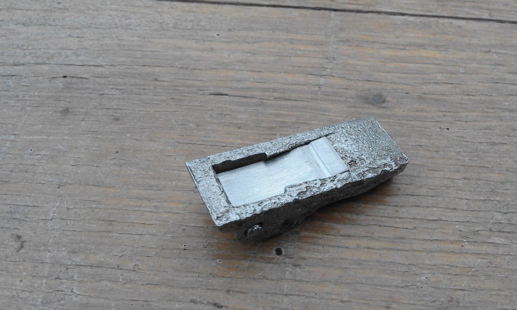

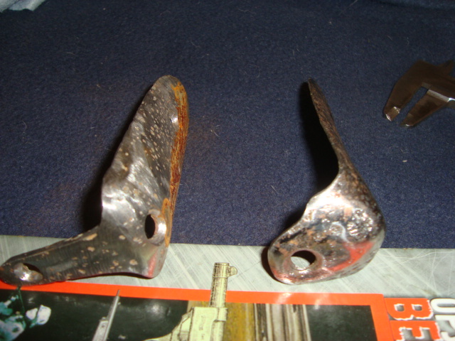

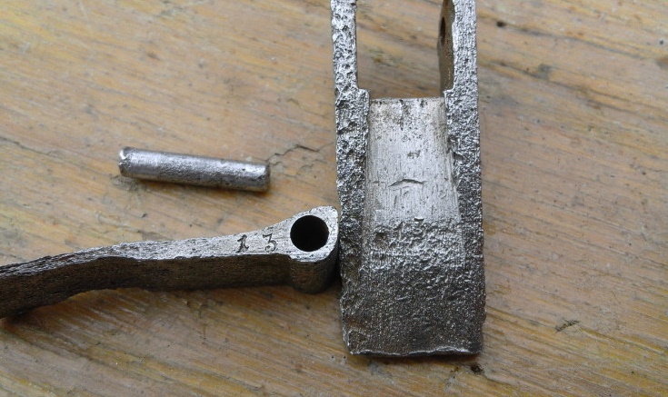

    Очистил прицел. Состояние плачевное но на его век ещё терпимо. Вылез номерок 13 на деталях. На днях возьмусь за его частичное восстановление. К сожалению так и не нашёл хороших фото бегунка. Интересно как он там устроен. Если кому попадётся такая информация, скиньте ссылку.
    Bogdanternopol, RIHARD 77, Andrej.An86 и 4 другим нравится это.

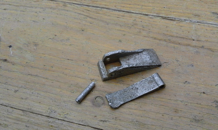

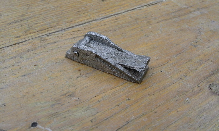

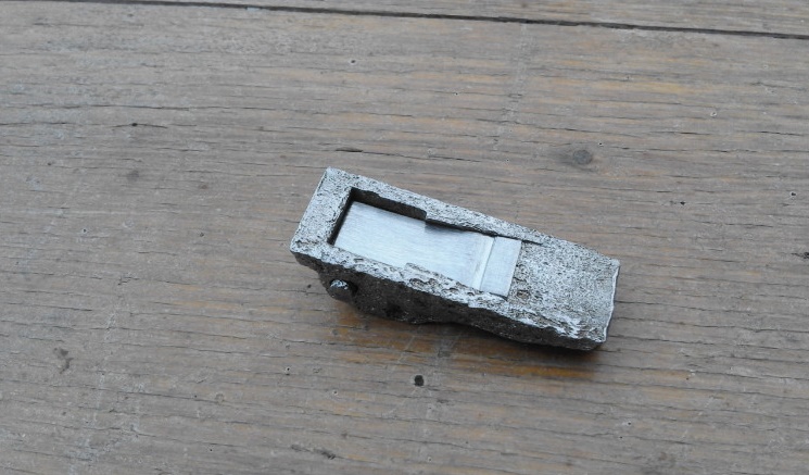

  7. 663
    663 ✠ Moderator
    17
    7.598
    Україна.

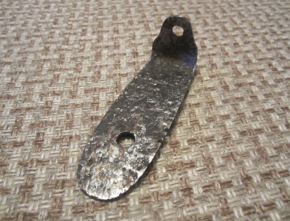

    Достался в подарок от форумчанина A10A такой вот подгон. Ещё на шаг ближе к финишу.
    Сегодня смастерил пружину на прицельную планку. Отчёт по пружине сделаю завтра.
    По бегунку так ничего и не узнал.

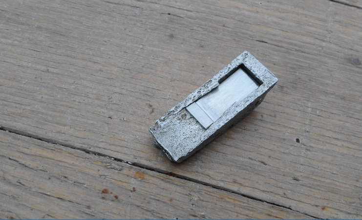

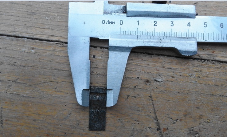

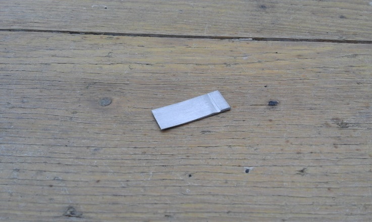

  8. 663
    663 ✠ Moderator
    17
    7.598
    Україна.

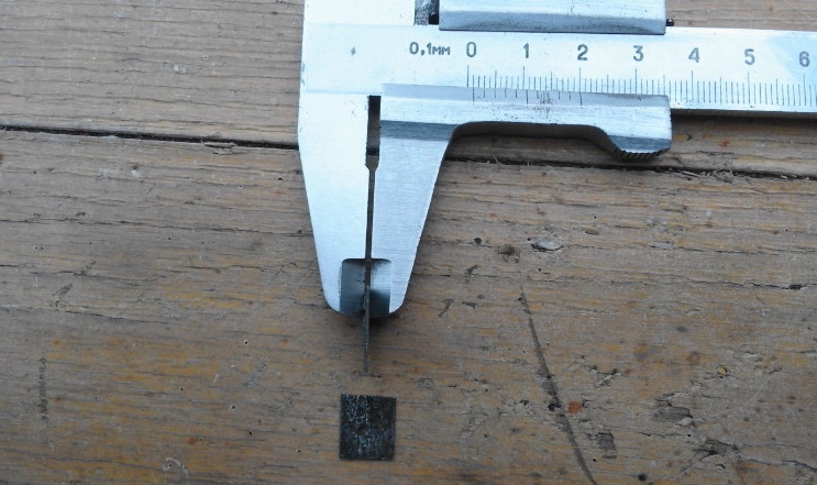

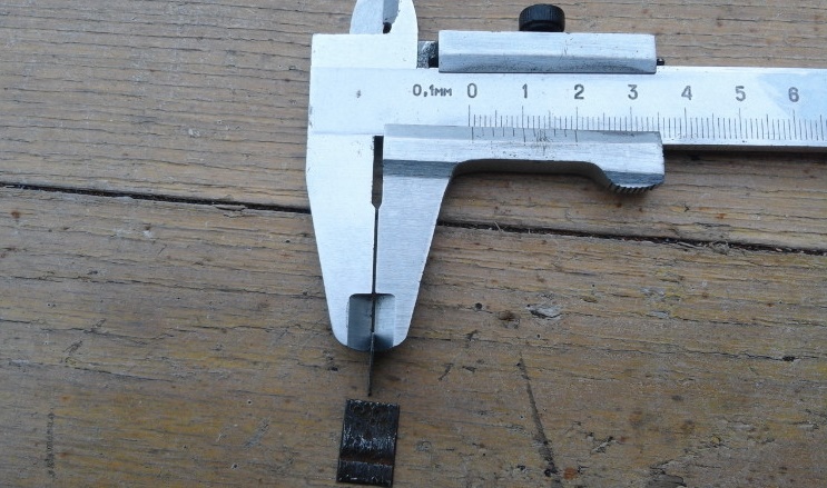

    Пружина прицельной планки. Вид и размеры.
    Bogdanternopol, RIHARD 77, Стрипа и ещё 1-му нравится это.

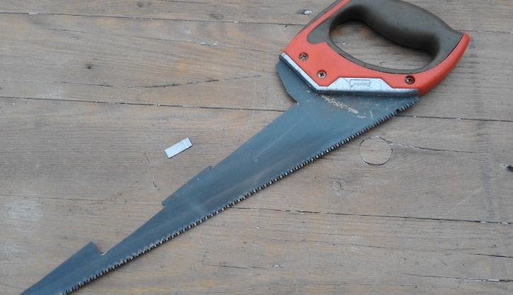

  9. 663
    663 ✠ Moderator
    17
    7.598
    Україна.
    Делал из ножовки по дереву. Работает нормально.
    Вопрос бегунка открыт. Знать бы хотя как он устроен.
    Bogdanternopol, RIHARD 77, Стрипа и 3 другим нравится это.

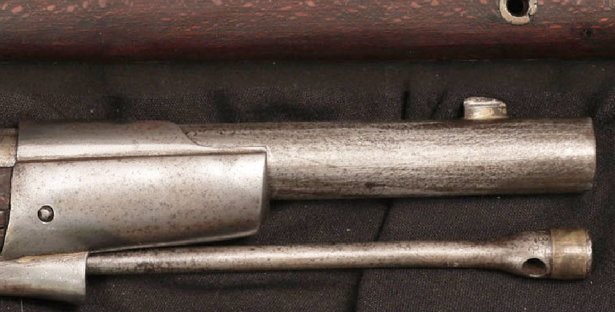

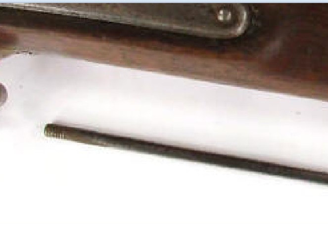

    Решил заняться шомполом, хотя здесь тоже не всё гладко. Длинна под вопросом и его окончание. Из плюсов то что всю видимую часть шомпола просчитать можно. Калибр ствола известен, остальное дело техники.
    Ведётся расчёт шомпола.

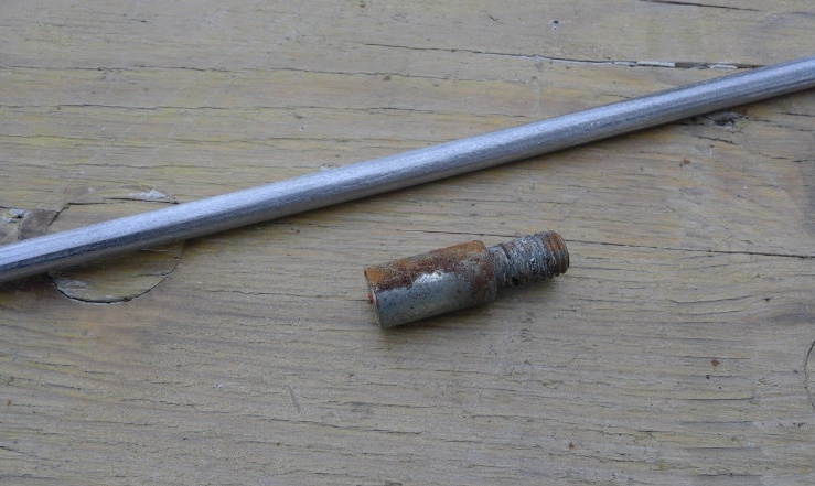

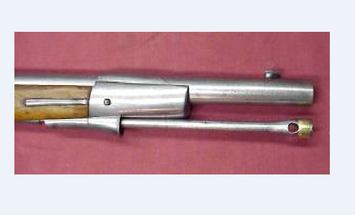

  12. 663
    663 ✠ Moderator
    17
    7.598
    Україна.

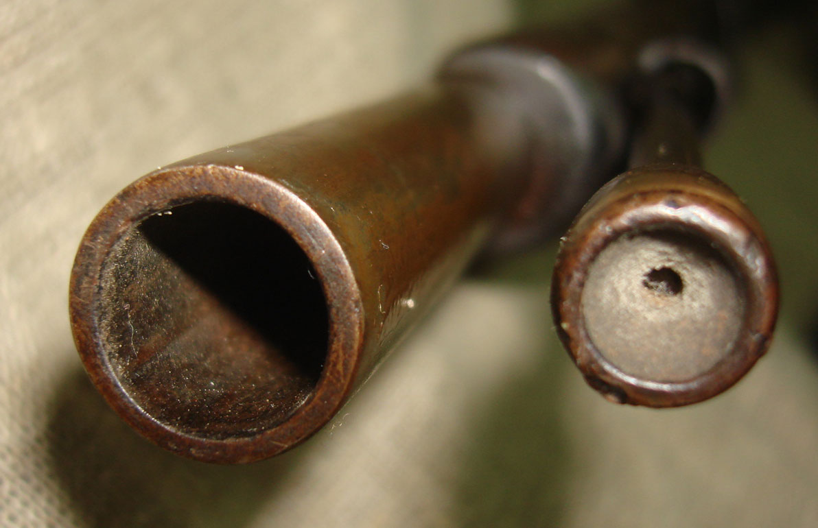

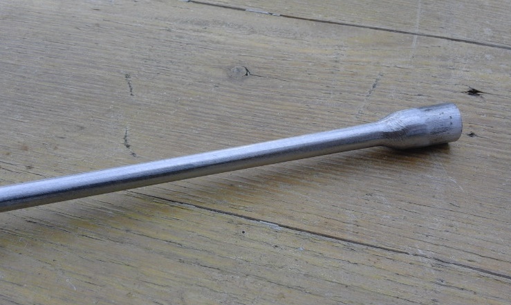

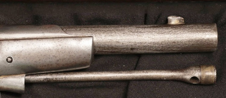

    По шомполу уже практически расчёт сделал, кроме длинны. По окончании шомпола на конец то прояснилось. На моделях винтовок этих годов у всех уже резьба нарезана, просто на прутке.
    А вот на дульно зарядных винтовках окончание бывает разное. Бывает с расширенным окончанием и в нём отверстие с резьбой. Бывает на оборот проточено под резьбу. Деревянные шомпола встречаются.
    Bogdanternopol, RIHARD 77, Стрипа и 2 другим нравится это.

    Поработал над размерами отдельных частей шомпола.
    Bogdanternopol, RIHARD 77, Стрипа и 4 другим нравится это.

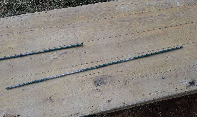

  14. 663
    663 ✠ Moderator
    17
    7.598
    Україна.

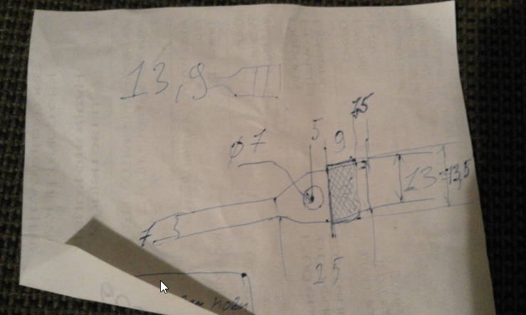

    Фото для виду, + моя схемка и к делу.

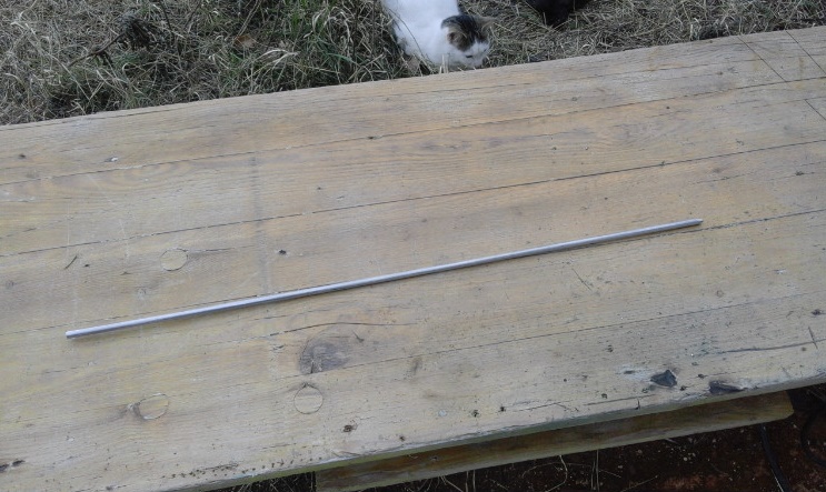

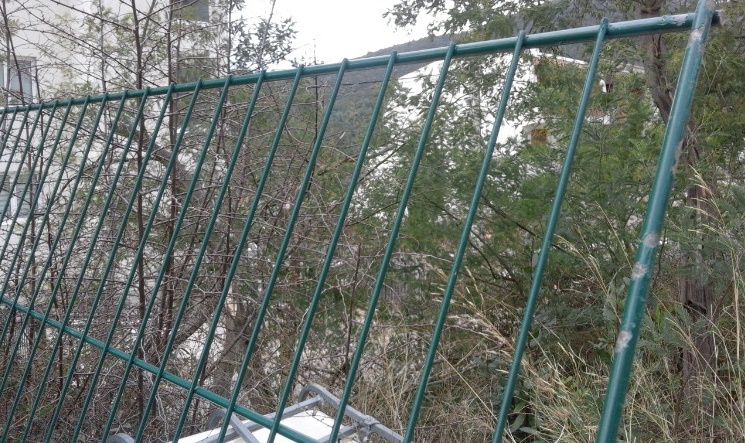

  15. 663
    663 ✠ Moderator
    17
    7.598
    Україна.
    Исходник, пруток от забора. Довольно таки жёсткий.
    Ger.Dmitry, Bogdanternopol, RIHARD 77 и 5 другим нравится это.

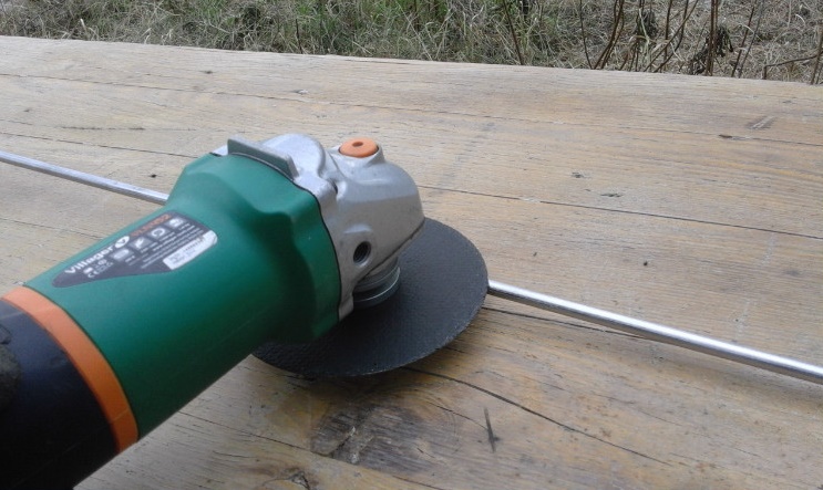

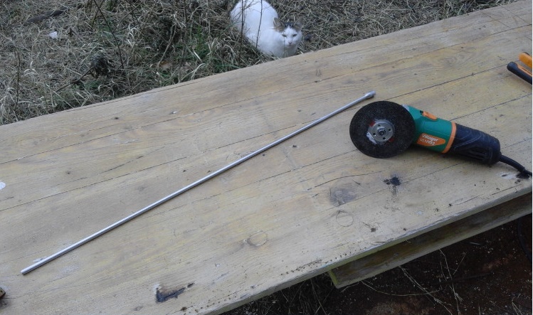

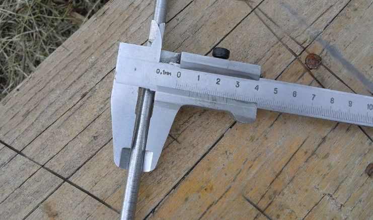

  16. 663
    663 ✠ Moderator
    17
    7.598
    Україна.

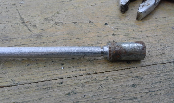

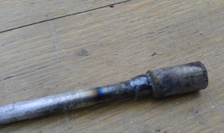

    Отрезал с запасом, шлифанул с грубого. Толщина прутка 8 мм а нужно 7 мм. До сварочных работ оставлю 8 мм.
    Bogdanternopol, ALEKS81, RIHARD 77 и 6 другим нравится это.

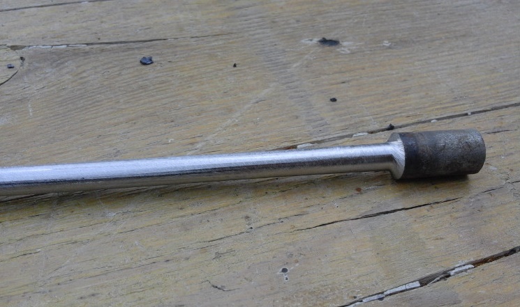

  17. 663
    663 ✠ Moderator
    17
    7.598
    Україна.
    Следующий ход, найден материал для утолщения на шомполле.
    Bogdanternopol, ALEKS81, Стрипа и 5 другим нравится это.

    На прутке сделал грубую проточку.
    Bogdanternopol, RIHARD 77, Стрипа и 6 другим нравится это.

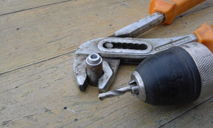

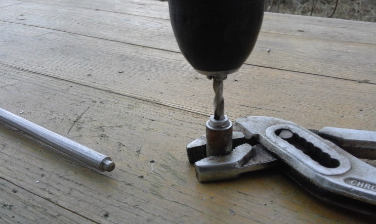

  19. 663
    663 ✠ Moderator
    17
    7.598
    Україна.
    В утолщении просверлил отверстие под проточку на прутке.

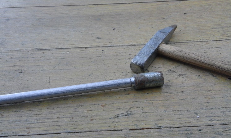

  20. 663
    663 ✠ Moderator
    17
    7.598
    Україна.

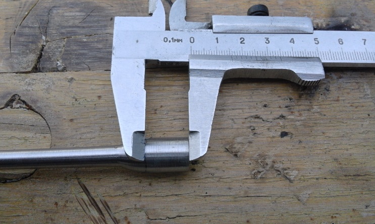

    Плотно заколошматил молотком детали по месту.
  21. 663
    663 ✠ Moderator
    17
    7.598
    Україна.
    Обварил основательно.
    Bogdanternopol, RIHARD 77, Стрипа и 5 другим нравится это.

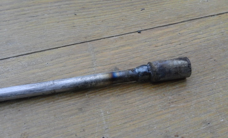

  22. 663
    663 ✠ Moderator
    17
    7.598
    Україна.

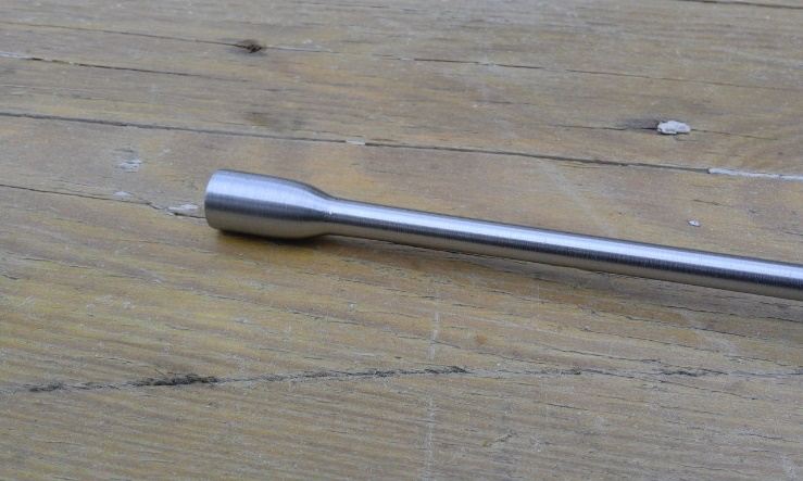

    Сточил места сварки. Всё супер.

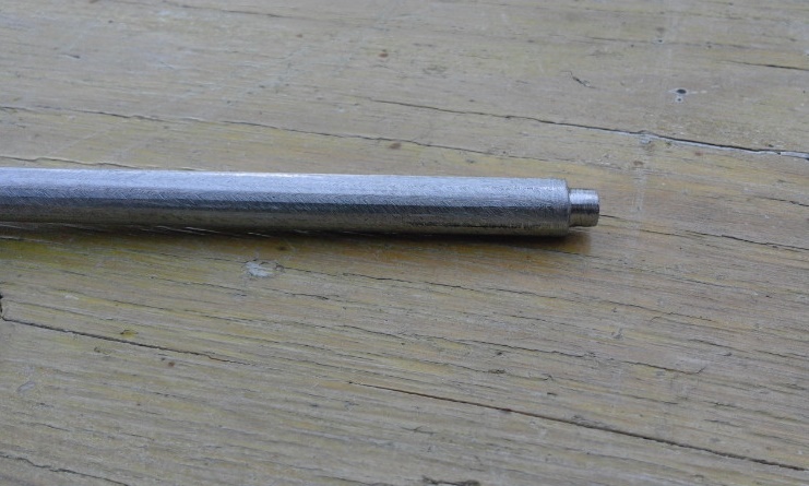

  23. 663
    663 ✠ Moderator
    17
    7.598
    Україна.

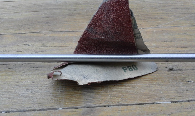

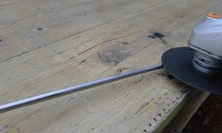

    С грубого плоскостью диска прошлифовал заготовку, по ближе к 7 мм.
    Bogdanternopol, ALEKS81, RIHARD 77 и 5 другим нравится это.
  24. 663
    663 ✠ Moderator
    17
    7.598
    Україна.

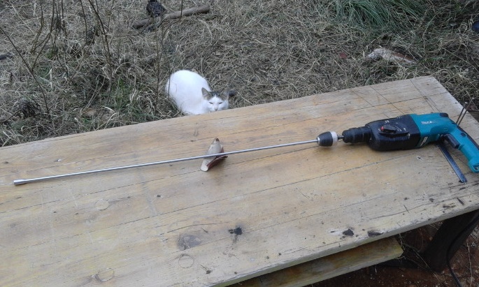

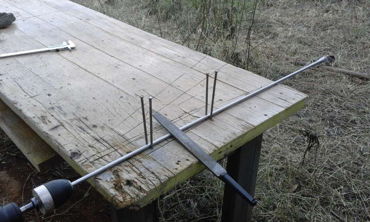

    Проточил напильником на дрели заготовку в 7 мм.

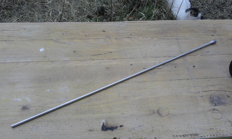

  25. 663
    663 ✠ Moderator
    17
    7.598
    Україна.
    Прошлифовал заготовку на дрели.
    Bogdanternopol, ALEKS81, RIHARD 77 и 7 другим нравится это.

    Отметил место отверстия. Предварительно просчитав всё хорошенько.
