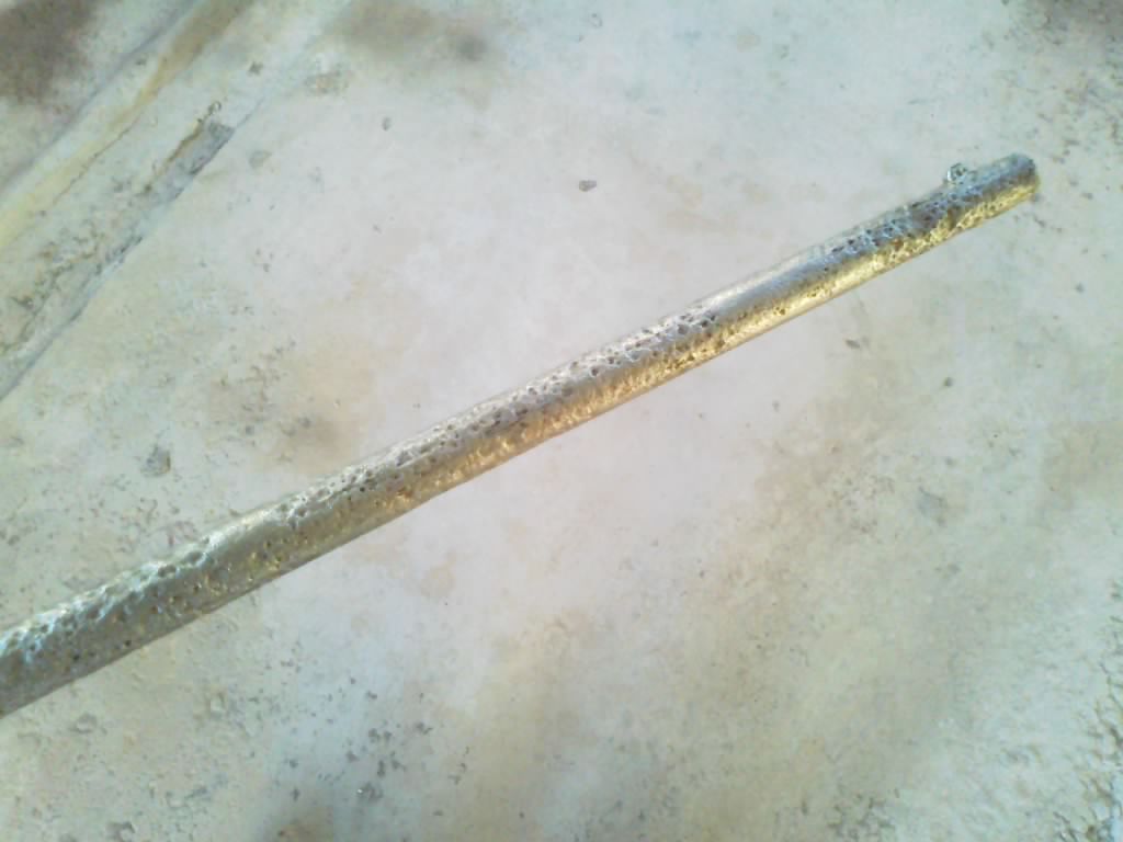

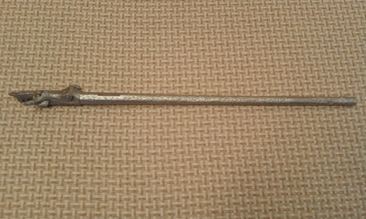

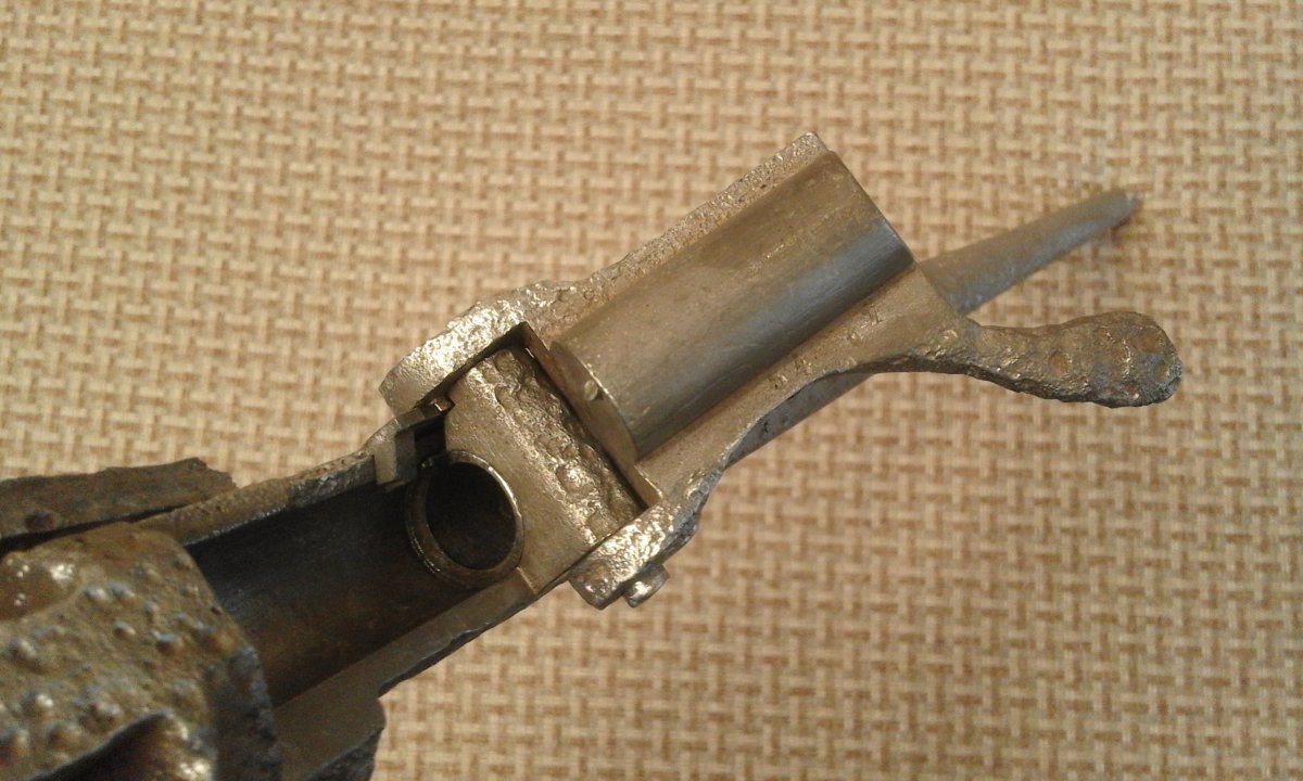

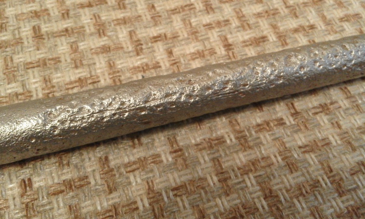

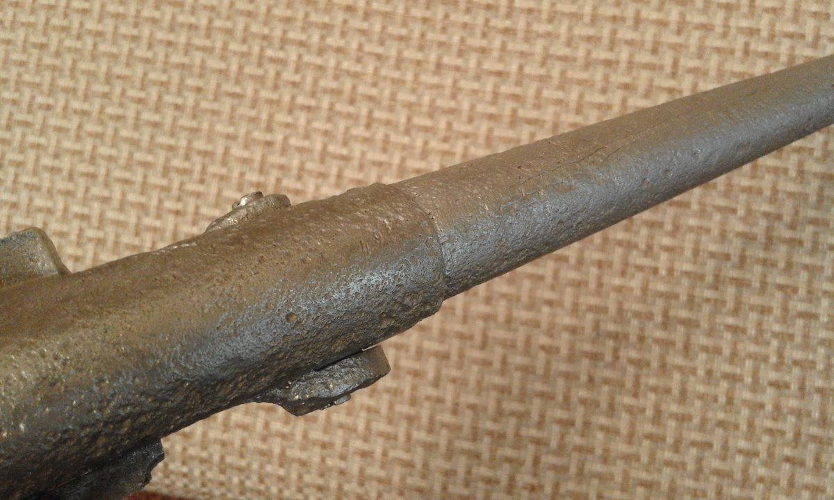

    Ствол и рама после трёх суток в уксусе (очистил ещё вчера).
    Перед вынимания из уксуса очищаю металлической щёткой ополаскивая в том же уксусе. Если результат хороший тогда опускаю предмет в ванночку с раствором соды, при этом бросаю туда же и щётку которой чистил в ванночке с уксусом.
    На фото предмет после уксуса, соды,протёртый тряпкой насухо и отстояный около 4 часов на солнце. Желтизна практически не выступила (тёмные пятна это не ржавчина а тень в глубоких раковинах).
    После полной просушки всё это дело прошёлся щёткой на болгарке, фото результата скину завтра утром (вчера закончил поздно а сегодня сделать фото забыл(замотался)).

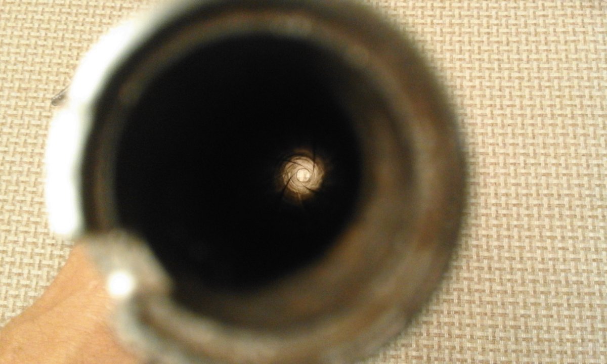

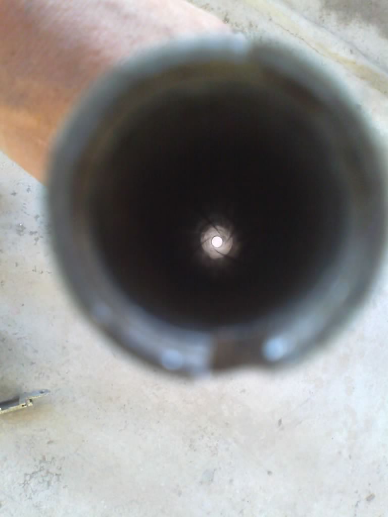

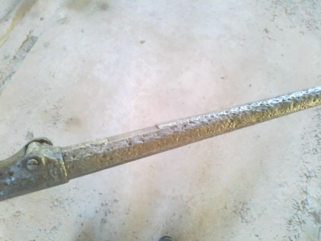

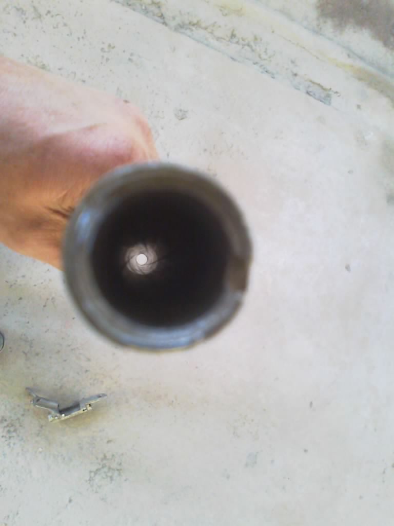

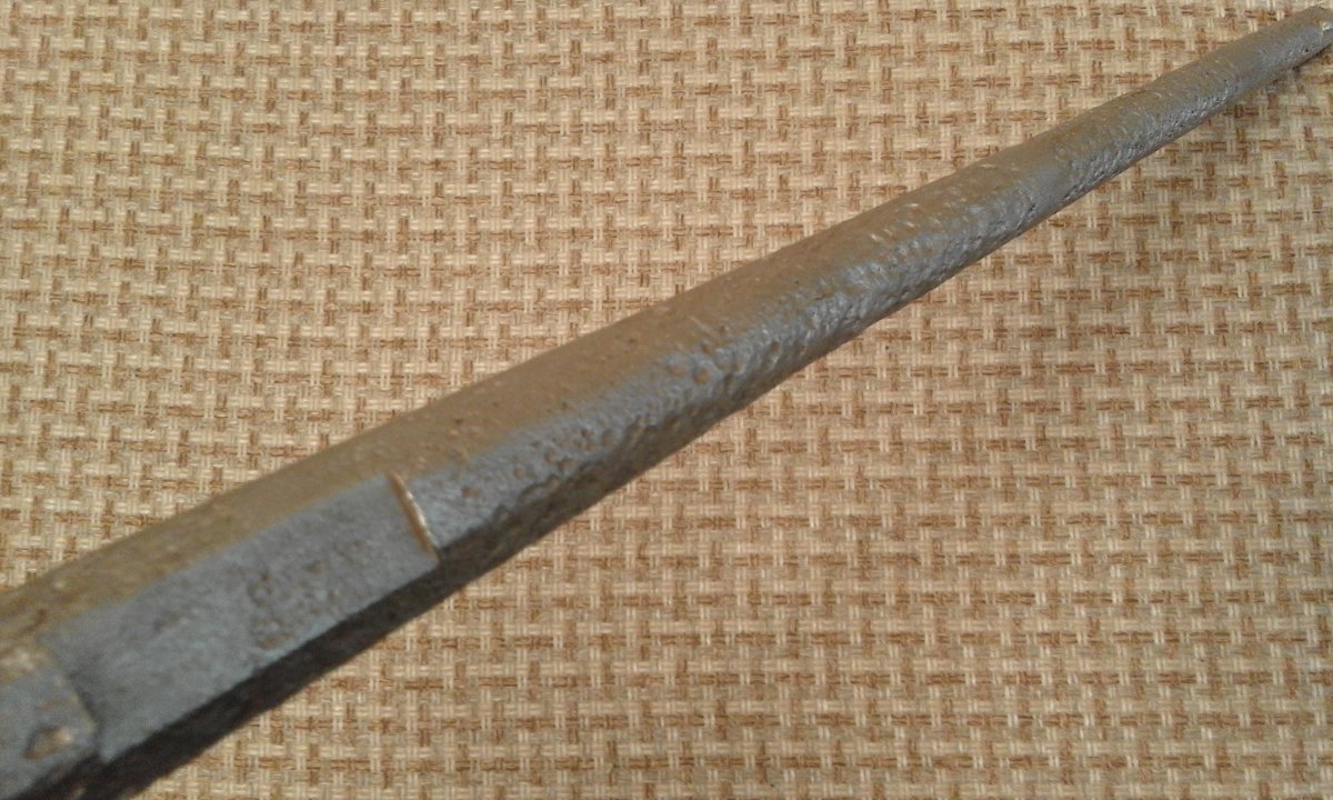

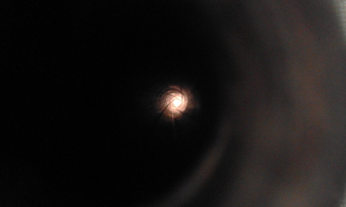

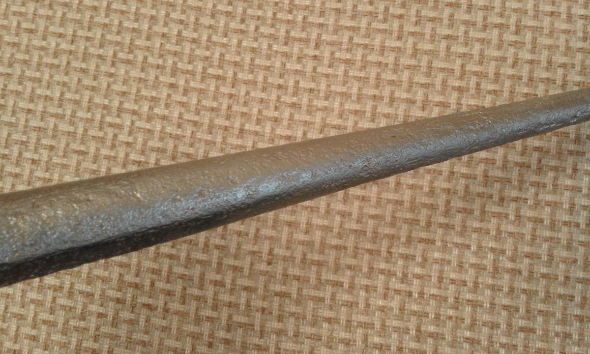

    Вид после очистки. Теперь может лежать и ждать дальнейшей работы спокойно. Ствол внутри состоянием не плох.

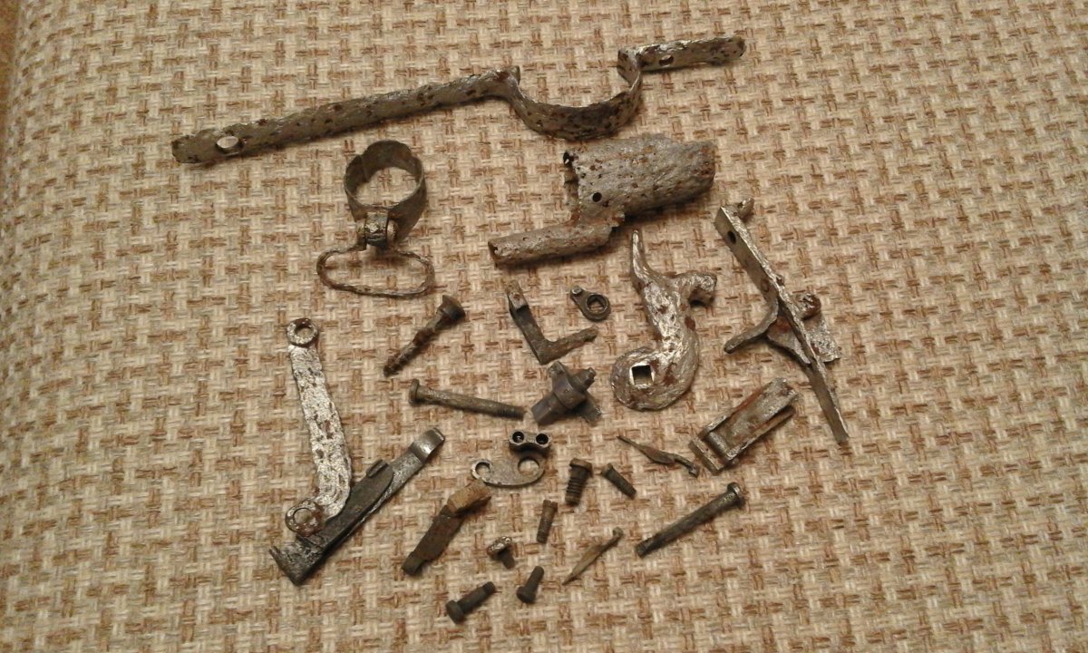

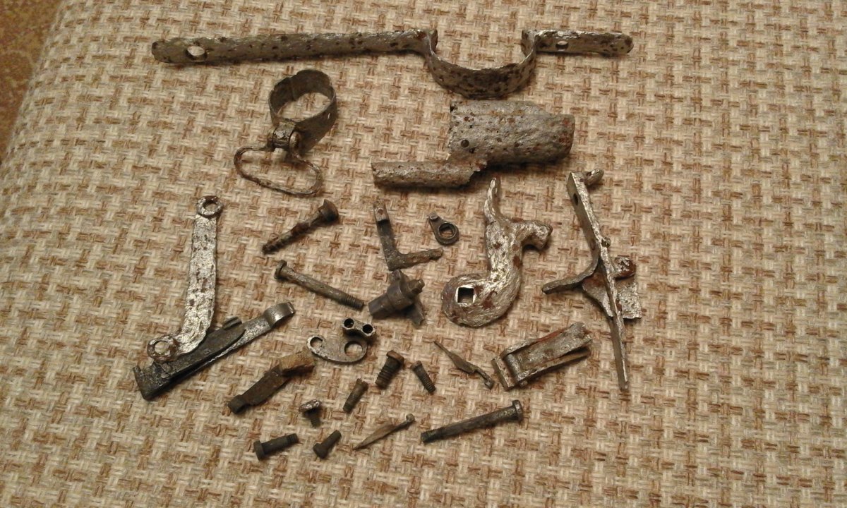

    Мелкие части после 24 часов в уксусе. Пришлось в срочном порядке вытаскивать и ополаскивать. из за командировки. Ещё с 12 часов им покиснуть не мешало бы.
    Плюс в этом тоже есть, не забыл взять с собой ложевые пружины и прицельную планку, надеюсь сделаю при возможности.

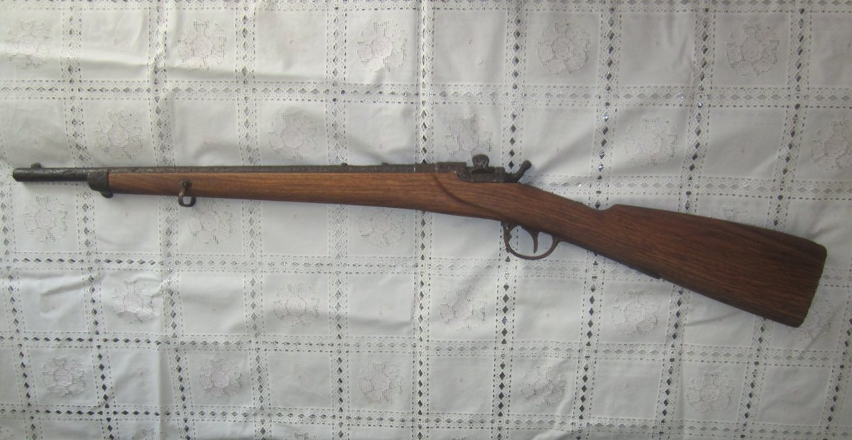

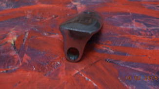

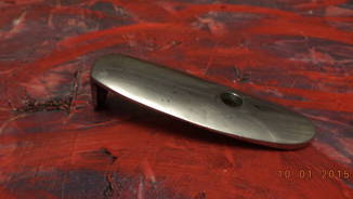

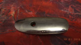

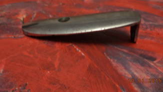

    Поиски информации о тыльнике не дали информации. По виду тыльника нашёл только два фото, по которым мало что ясно.
    Где взять фото тыльника вообще даже догадок нет. Как только в поисковике не забивал, результат ноль.
    Если вдруг кому попадётся фото тыльника скиньте пожалуйста. Планирую смастерить сам, так как найти такой надежды мало, да и к тому же даже не знаю как он выглядит толком.

    Фото винтовки сбоку в достатке, с прикладом не должно быть проблем. Сам тыльник интересует. В сети искал много но результата пока нет. За ссылку спасибо.

    7.598
    Україна.
    Поиски информации по обвесу и общим размерам результата не принёс. Интересуют хотя бы фото тыльника. Если попадётся кому на глаза сайт с такой информацией или хотя бы фото с разных ракурсов дайте пожалуйста знать.

    Исходя из фото, представленные вами, напрашивается только один тыльник..от Лебеля.
    Отверстия под шурупы уж больно совпадают.

    Всё же веду поиски в сторону Австрии. У лебеля часть тыльника которая налазиет на верх ложе чуть коротковата.

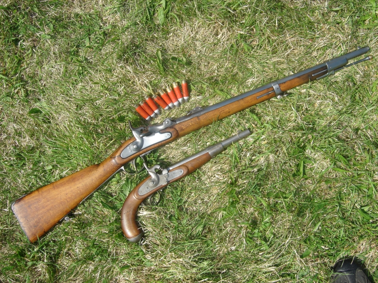

    Це Верндль. В мене такий майже зібраний, весь обвіс в наявності. Залишилося натерти ложе, поставити пару пружин та де не де втрутитися зваркою.
    Потрібен Венцель.
    Хочу зібрати маленьку колекцію з різними затворними замками. Тема замків досить інтересна. (фото старі де метал не чищений, в даний момент весь метал чистий).
