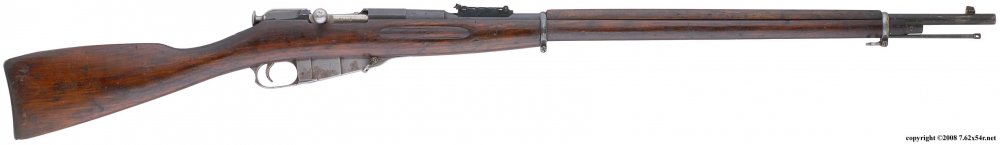

    Добрый день! Есть такой ствол хочу попробовать восстановить. Хочу узнать ваши советы.
    Есть такие вопросы с него походу делали обрез, можно как то восстановить и прицельную планку восстановить. Какое дерево надо и запчасти или они антологичны с более поздними моделями. Как убрать черный налет? И вообще приму все ваши советы. Сейчас длина 71.5 см. Всем спасибо. :)

    Если хотите восстановить правильно тогда работы у вас будет много. Поиски запчастей и затраты на их покупку не завидные. Прицельная планка вещь редкая на те года, Планка Коновалова появилась только в 1909 году. Магазинная коробка тоже не частая , с антабкой. Ложе оригинал вещь не реальная, есть фины только они в раёне 500 долларов (по крайней мере мне по такой цене предлагали, год, полтора назад). А ещё обратите внимание на ложевые кольца, стяжные с наружным винтом и антабкой. Отражатель царь. И много мелочей. Подход нужен основательный. Была бы более позднего варианта было бы всё на много проще. Состояние у вашей подопечной хорошее (завидное), следовательно и комплектация должна соответствовать. Ложе придётся заказывать новодел думаю в раёне 1200 гривен, (щас с ценой и не поймёшь).

    Спасибо! Да сейчас будет дороговато восстановить. А что скажете на счет ствола кусок отпилили. Как восстановить ? И чем лучше ржавчину убрать?

    Самый простой вариант покупать донора, любого времени . Отрезать кусок и доварить к вашему. Прийдётся даже подгонять толщину ствола если дотачевать из позднего ствола. В продаже встречаются отдельно такие куски стволов, остатки от обрезов. По чистке думаю только ВД-40. соляра , керосин. Во всякие там кислоты , уксусы я бы её не бросал, не то состояние.

    Восстановить такой макет - нереально долго, дорого и геморно. С учетом того, что ствол уже порчен, я б на Вашем месте с него сделал шикарную "мечту кулака" под СХП. В этом случае нет таких требований к аутентичным запчастям, плюс только на дереве около тыщи сэкономите. А вообще - классные запчасти, если нет желания возиться - можно выгодно продать

    Лично я бы не стал делать мечту кулака. С такими клеймами и состоянием ему бы целым быть. Не обязательно все части оригинал ставить. Можно и самому накулибить. Затвор, коробку, отсечку, кольца найти можно по сходной ещё цене. Базу под прицельную планку взять с коновалова. Если нет возможности можно и продать заинтересованному лицу, на её место взять по проще. Только тех по проще много девайсов а таких и в оригинальном виде скажем не очень много. Лично я руки не опускал. https://reibert.info/threads/mosina-pexotka-nuzhna-pomosch.256989/
