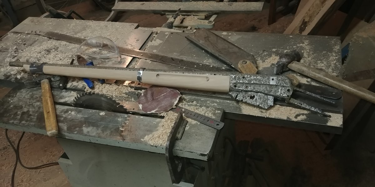

    Плоскости выводить можно, даже наверное так и будет, всё зависит от свободного времени. Клейм не сохранилось и следовательно препятствий для сварки нет. Заливать раковины хочу попробовать полуавтоматом. Когда продолжение темы будет и сам не знаю, но знаю точно что будет продолжение.

    Механизм практически лежит на месте и ждёт своё время. Даже ложе не прошлифововалось и не лачилось по второму разу. Лежит таким убогиньким и скучает. Придёт время и этого механизма, тем более детали уже практически все собраны, только рук не хватает.

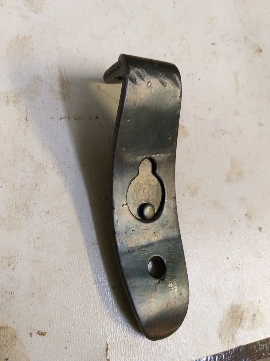

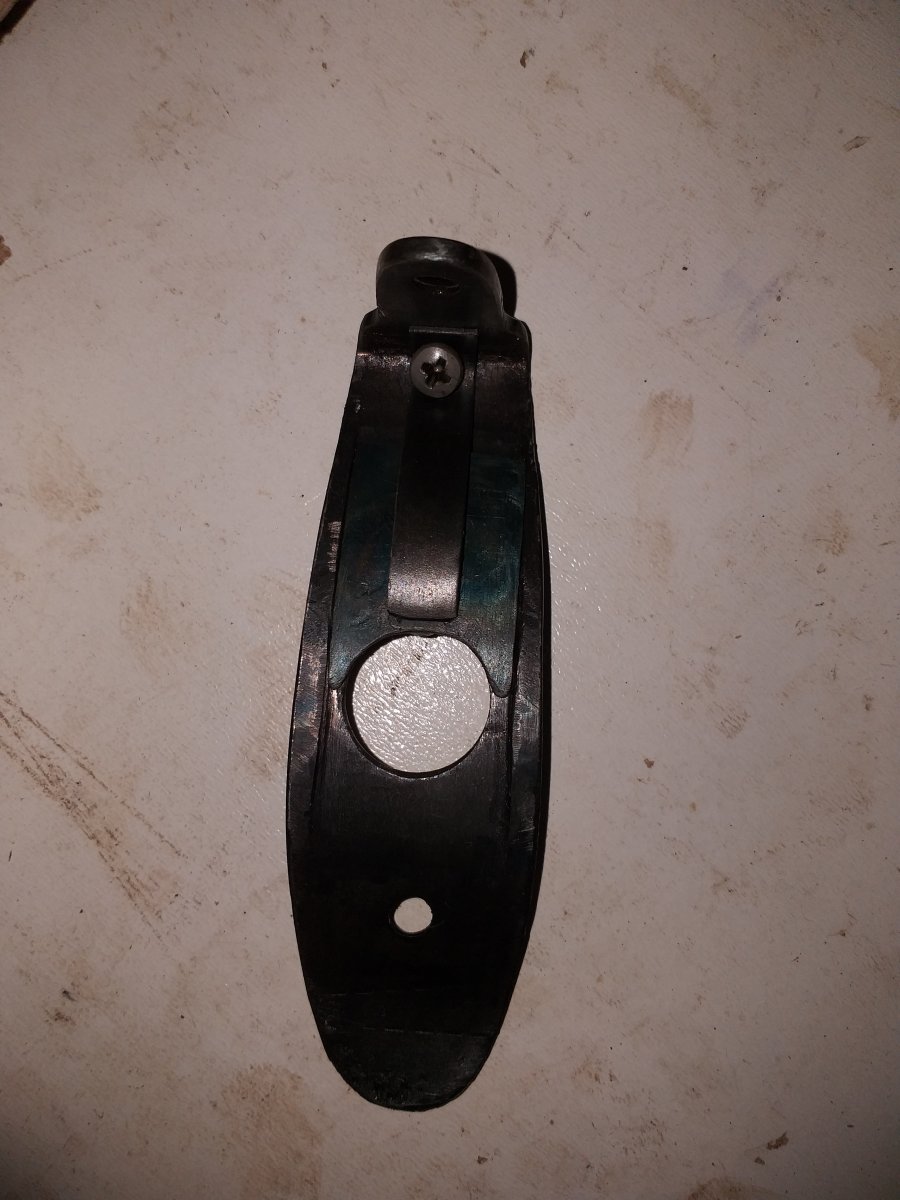

    Решил и себе по чертежам с этой темы сделать тыльник.
    StudenT(), Gasser, БЛК та 4 іншим подобається це.
  13. Satriani
    Satriani Stabsgefreiter
    269
    Киев, Украина
    Получилось что-то такое.
    Осталось вывести красоту...

    Саме збирався на наступний тиждень повернутися до цієї роботи. Взяв в відрядження магазин та хочу його доробити нарешті.
    Радий що тема корисна, це плюс.
    Як виведите красоту то і шурупчик поміняйте для феншую, з хрестової на шліциву викрутку. В цілому ви попрацювали не погано.

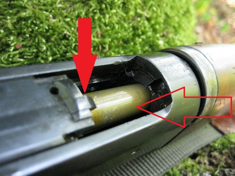

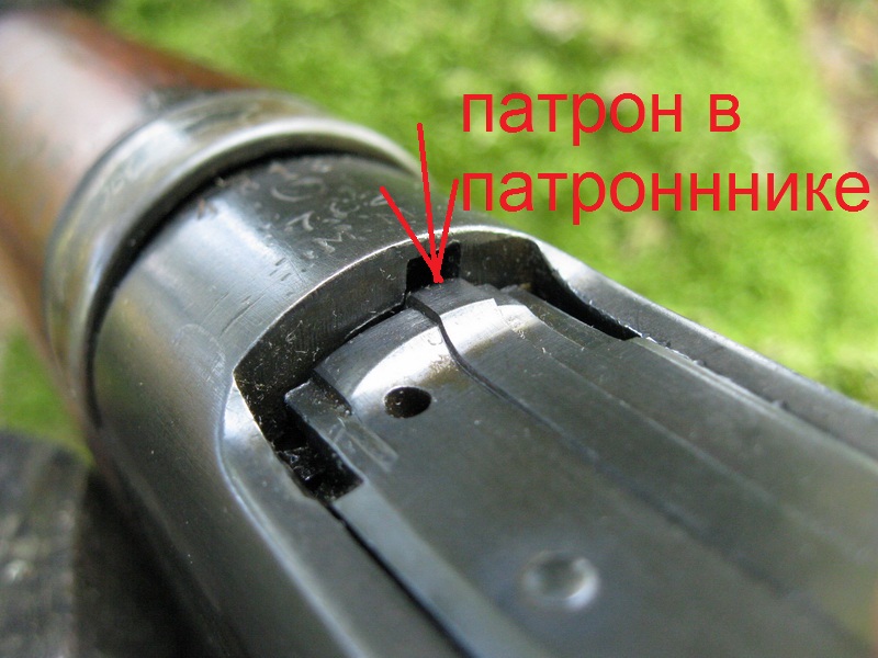

    Подскажите, у винчестера при патроне в патроннике экстрактор в затворе выступает как у P08?
  23. A10A
    A10A General-leutnant
    23.895
    Київ, Україна
    ...да, выступает (приподымается) где-то на 1 - 1,2 мм
    что указывает на наличие патрона (или неизвлеченной гильзы)
    (но, конечно, не тАк высокО, как у "P-08"...:))
