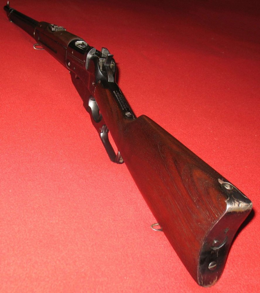

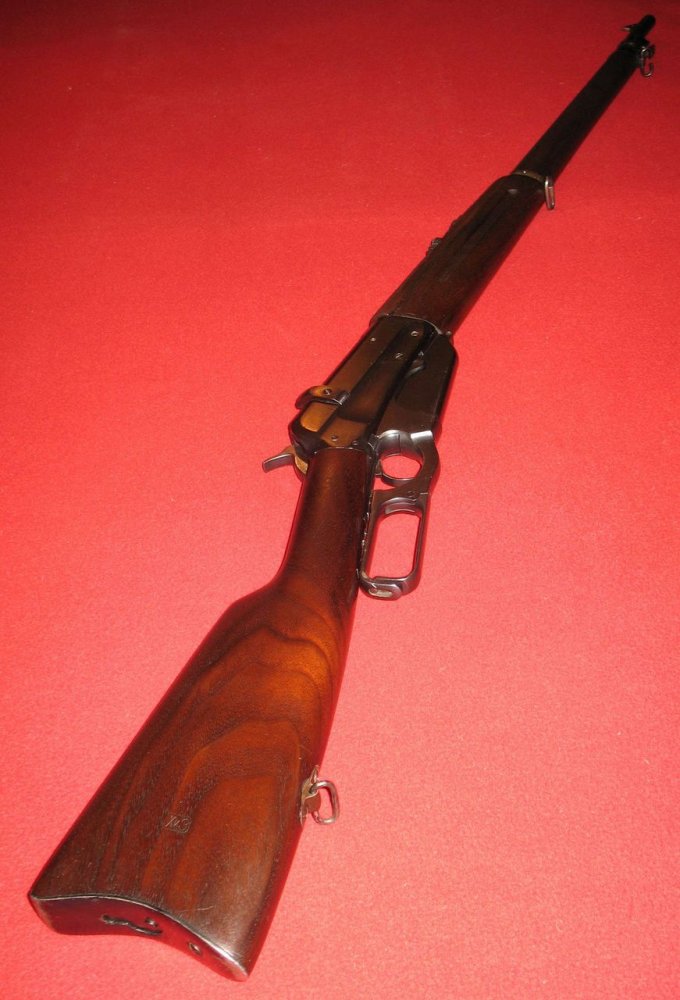

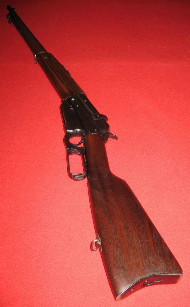

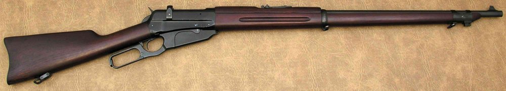

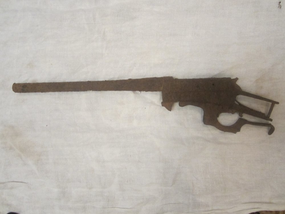

    Всем доброго. Не долго я тужил без работы над новым девайсом. Вот в колекцию хочу поставить Винчестер М 95. Стучался в чужую тему, мёртвые с косами стоят. Решил всё же создать свою. Винтовка красивая к тому же досталась случайно, думаю будет красиво смотреться на стенке. Есть одно но работы над ней много. Общий и завидный вид на чужом фото.

    А фото исходника под восстановление есть?
    663 подобається це.
  5. 663
    663 ✠ Moderator
    17
    7.598
    Україна.
    На днях закину. Не завидный экземпляр, но не безнадёжный. Как и полагается в большинстве случаев служил обрезом.

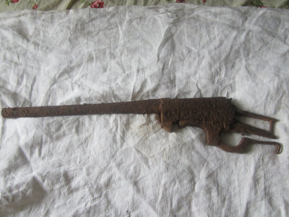

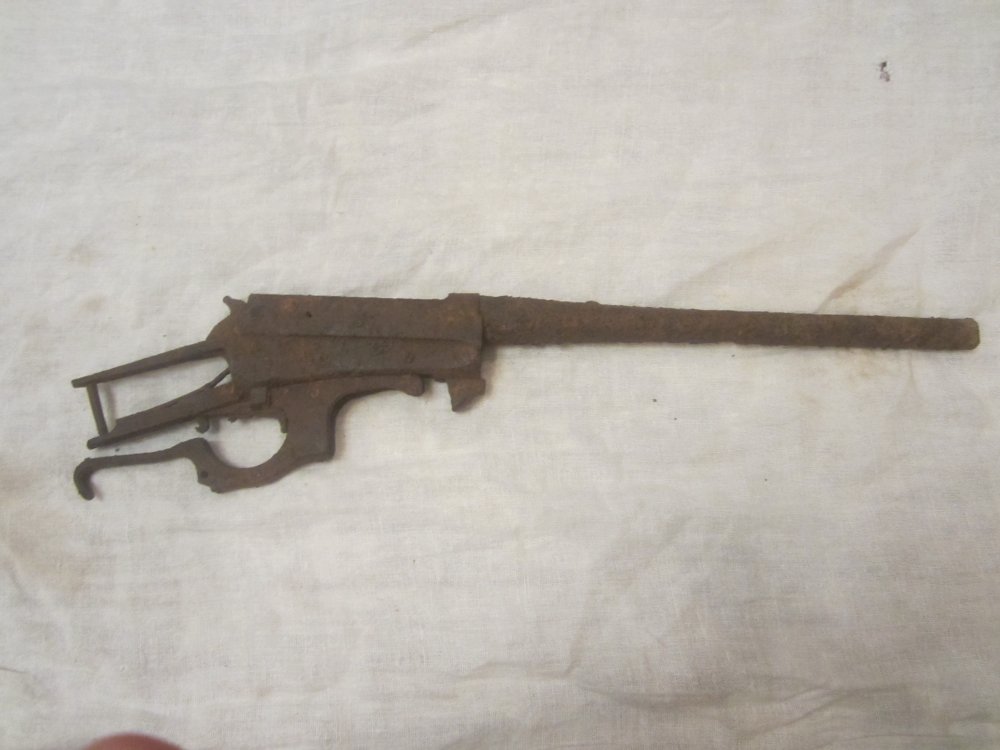

    Вот такой вот агрегат. Учитывая его возраст ему простимо его состояние. Работы много, только это преодолимо. Главное чтоб чертежи и схемы нашлись. А ещё лучше человек который уже потел над такой железкой. Надеюсь на подсказки конечно, самому всё найти и проанализировать мозг загнётся. Так что не проходите мимо. (фото чуть подкачало, завтра закину дневные)

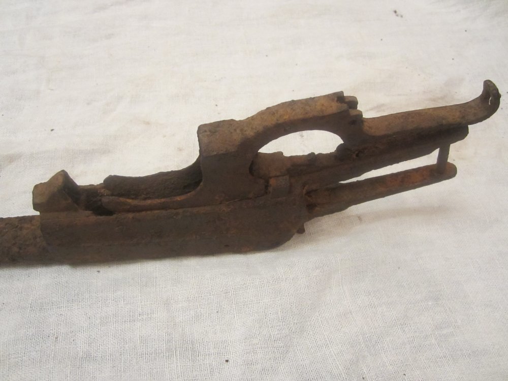

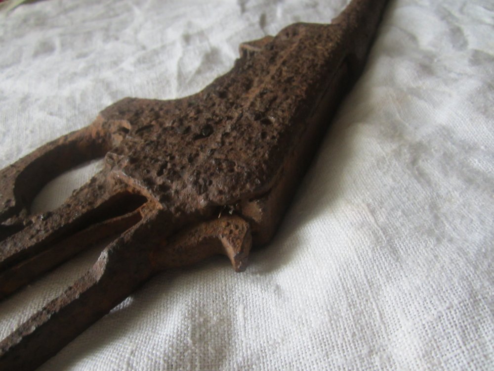

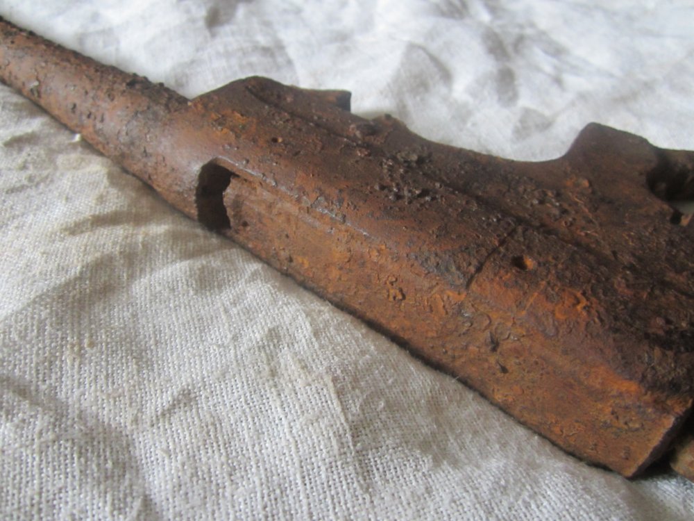

    Как видно на фото исходник не пропащий. Одна сторона пострадала чуть больше. Всё лечится. Радует то, что никто его молотком или фомкой не открывал. В основном после чистки всё станет ясно. Только думаю- Будет жить !.
    andreas panzer, Meuller, Alex_l76 та 11 іншим подобається це.

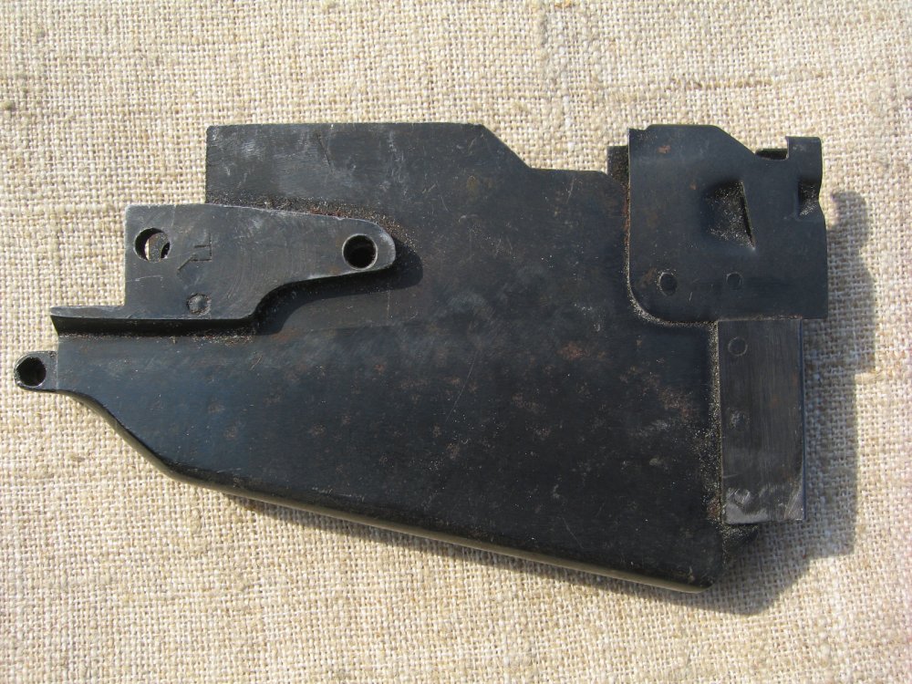

    Разборка.
    Стрипа, Otto 663 та 663 подобається це.

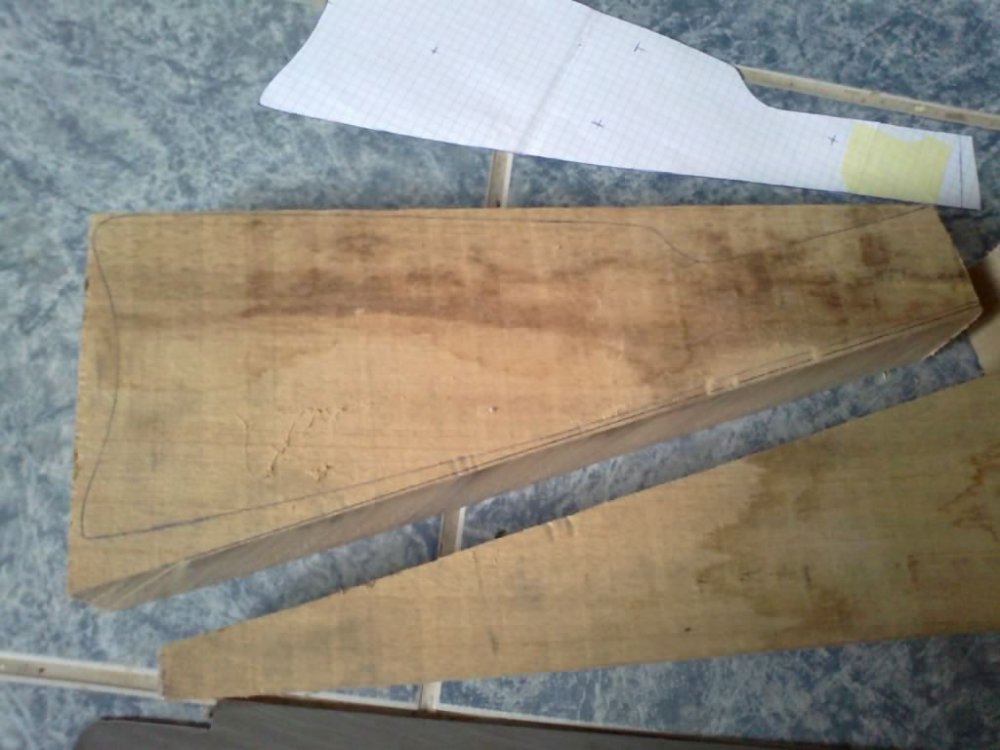

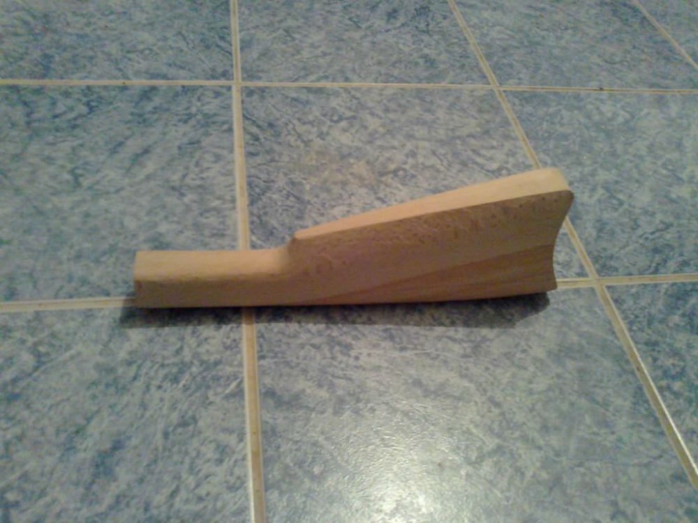

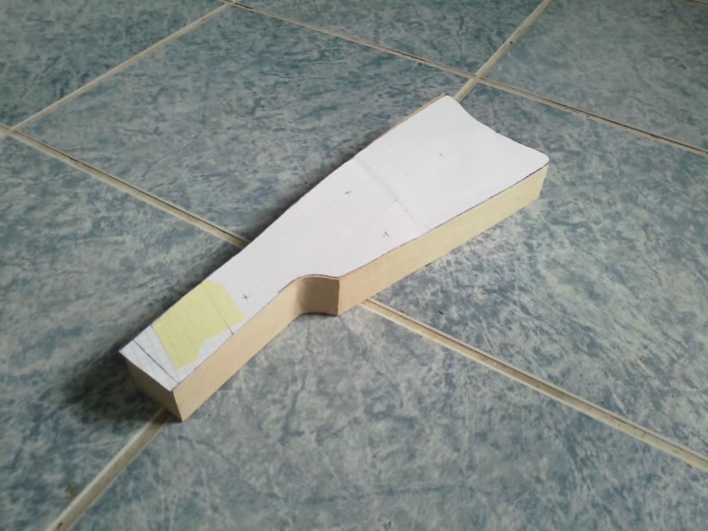

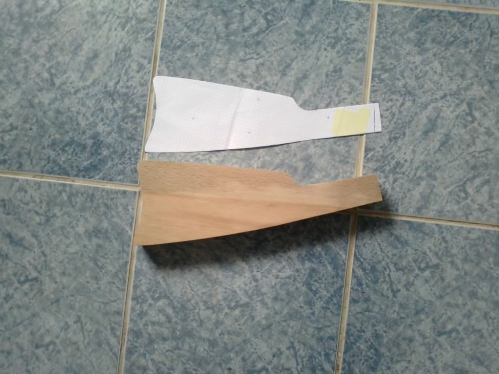

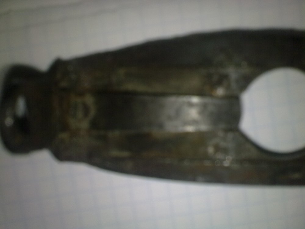

    Стали известны размеры тыльника, есть возможность начать работу по ложе. Для работы взял фото-1. Для начала на компьютере подвёл пропорции фото. Когда подвёл фото по длине на нём не совпала длинна ствола. Пришлось разделить фото на две части. Первую часть ствол, подвёл в размер 712мм. Вторую часть коробку и приклад уже подогнал на то что осталось от полного размера винтовки 1160мм. Совместил две части в одну. Получилось данное фото. Фото разбил на сектора чтоб было удобней по нему работать. По фото сделал шаблон приклада, вырезал заготовку. Форму буду делать стамеской по чуть чуть выводя форму по собранным фото.
    Butterfinger, andreas panzer, Alex_l76 та 10 іншим подобається це.

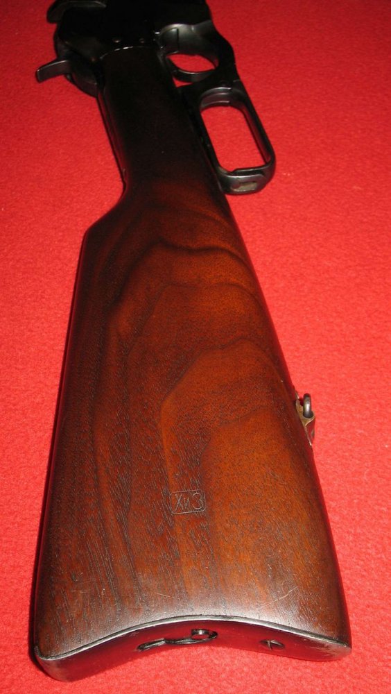

    Есть просьба, если вдруг у кого то есть схема приклада в разрезе, закиньте в тему пожалуйста. Очень интересует глубина и диаметр отверстия в прикладе для принадлежностей. Или хотя бы подскажите по её размерам.
    Стрипа та RIHARD 77 подобається це.

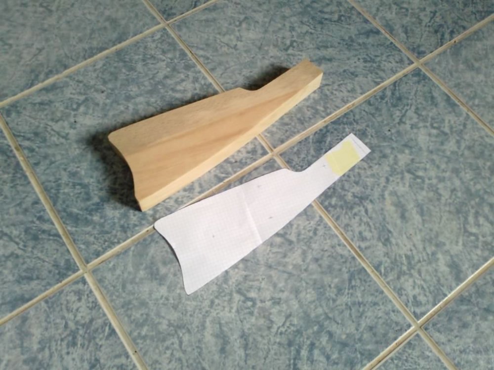

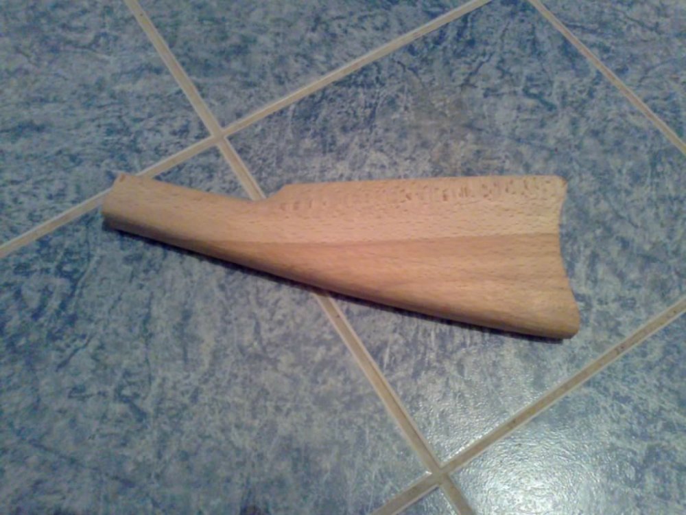

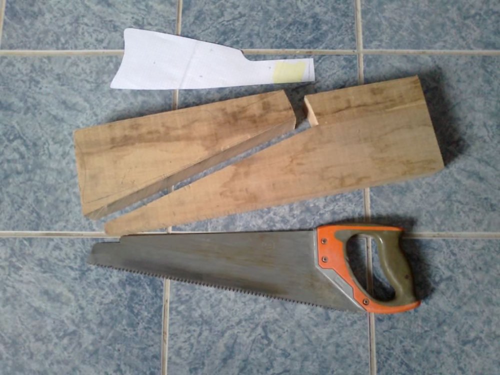

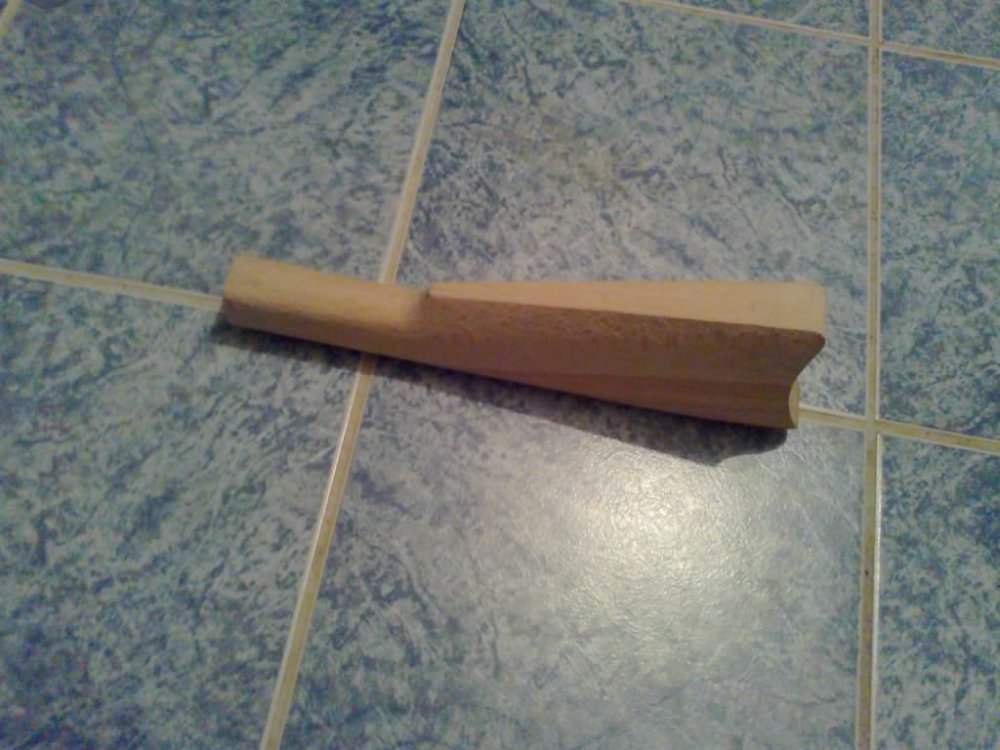

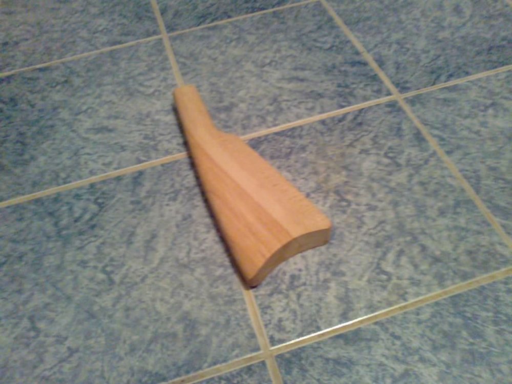

    Продолжил работу над прикладом. Для наглядности использовал фото. Свой приклад до финиша не доводил и оставил строгие линии форм, по той причине что завтра начну делать тыльник и на прикладе чуть его за одно подрихтую под дерево. После изготовления тыльника подведу дерево финишно под тыльник. Схемы тыльника в наличии. Удачи мне, тыльника ещё не делал ни разу.
    andreas panzer, Alex_l76, Стрипа та 15 іншим подобається це.

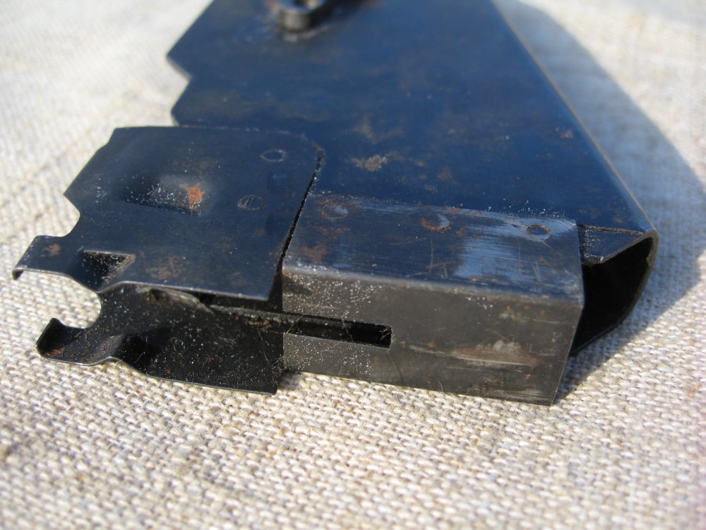

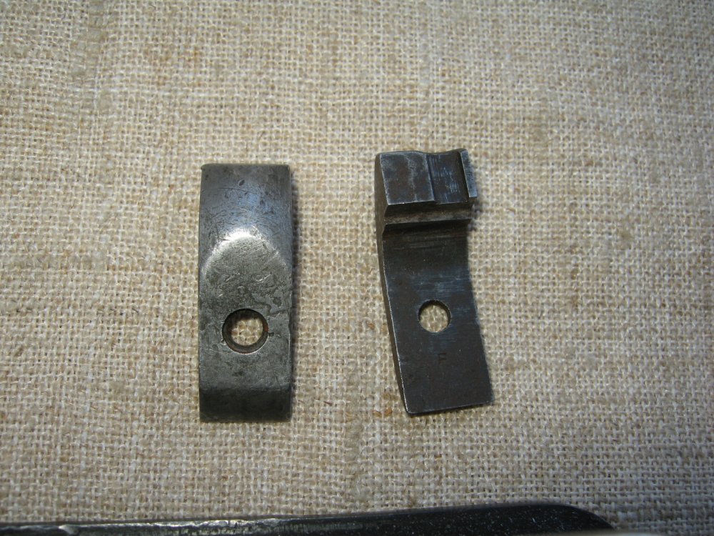

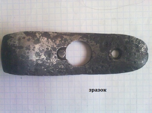

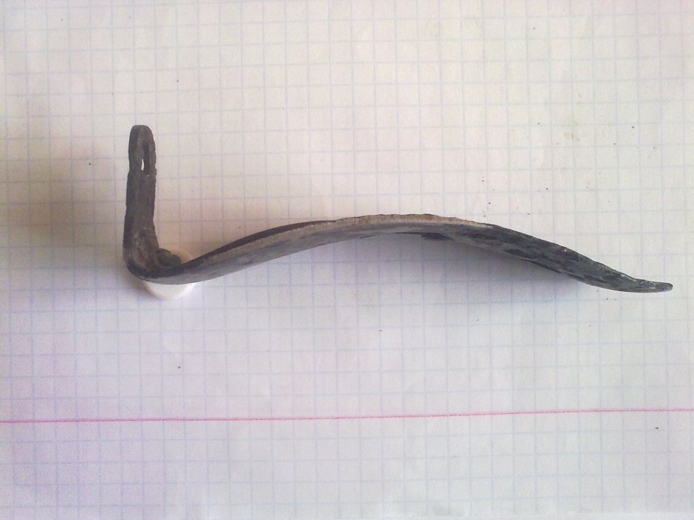

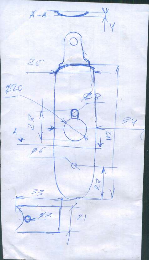

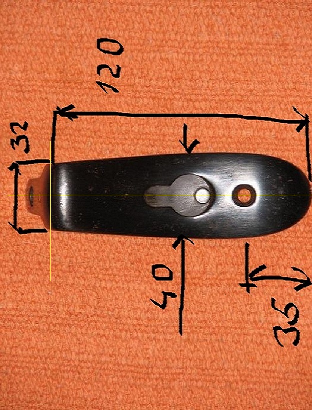

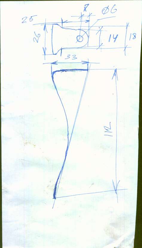

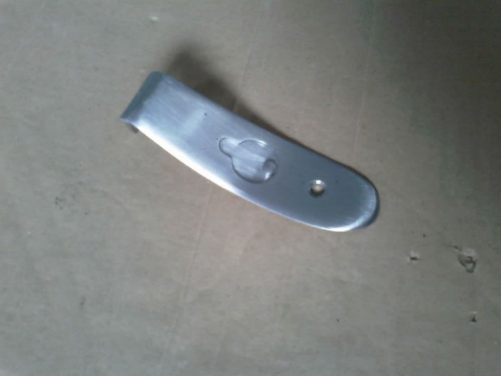

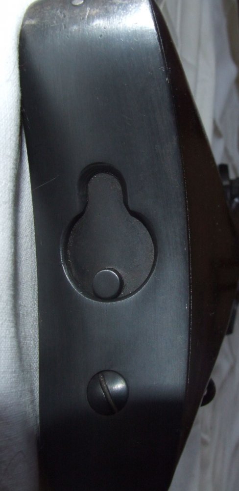

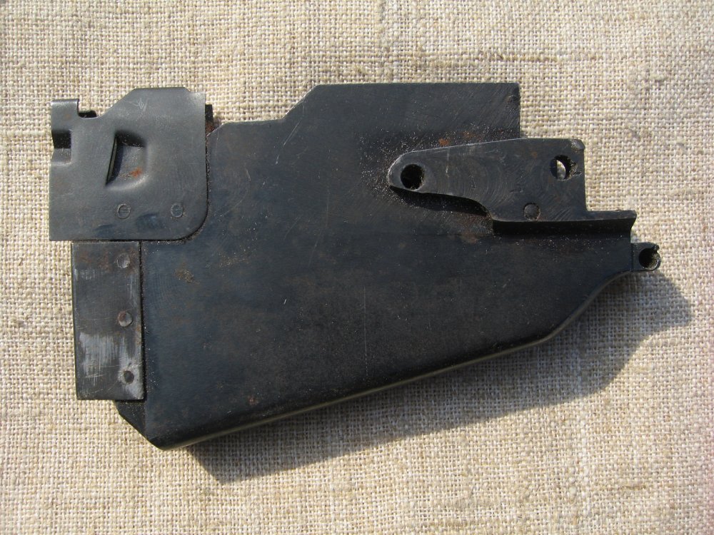

    Тыльник. Спасибо камрадам которые помогли с чертежами и схемами. Нашлось сразу два хороших человека. Один тыльник в отличном состоянии. Второй КОП. Собственно сложив всё в один пазл, стал воять.
    andreas panzer, Alex_l76, лиса та 9 іншим подобається це.

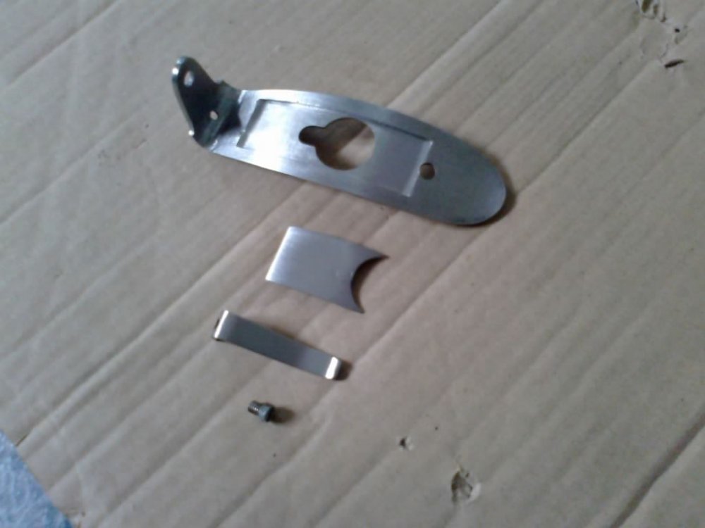

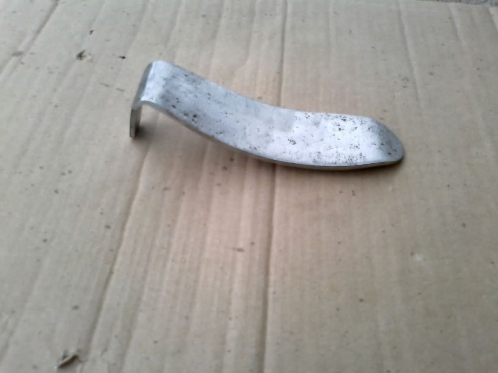

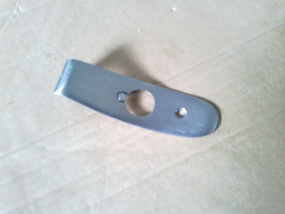

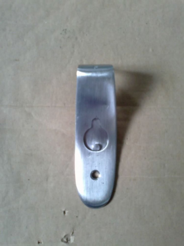

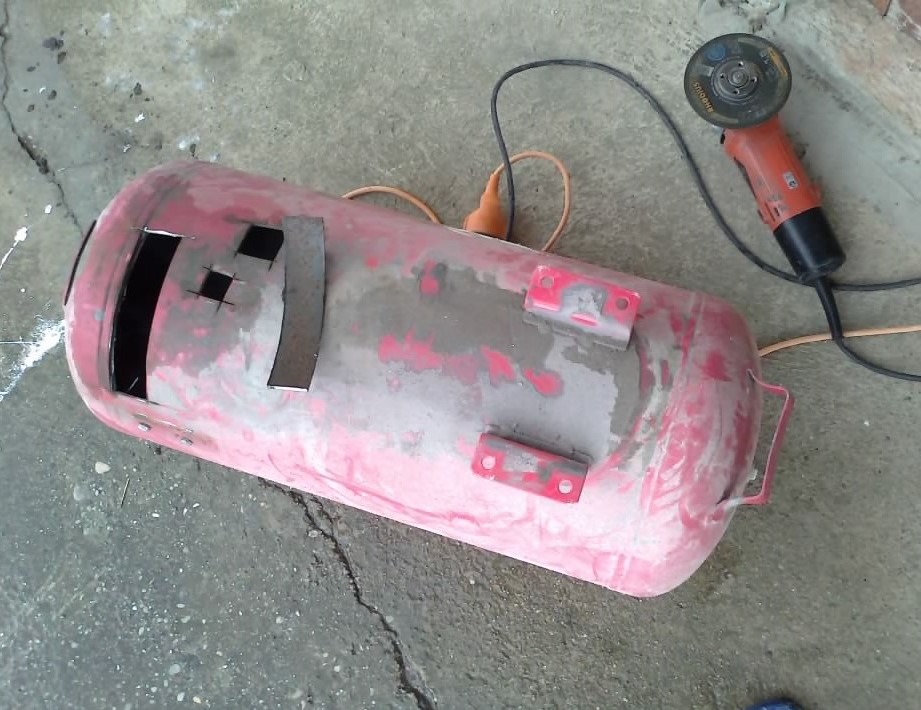

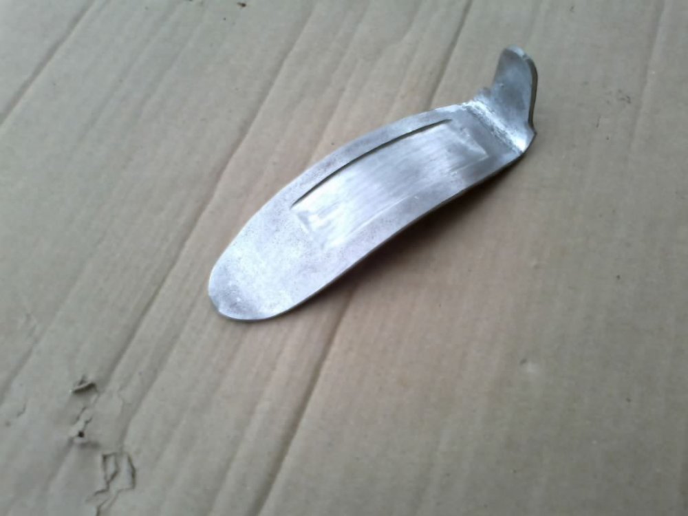

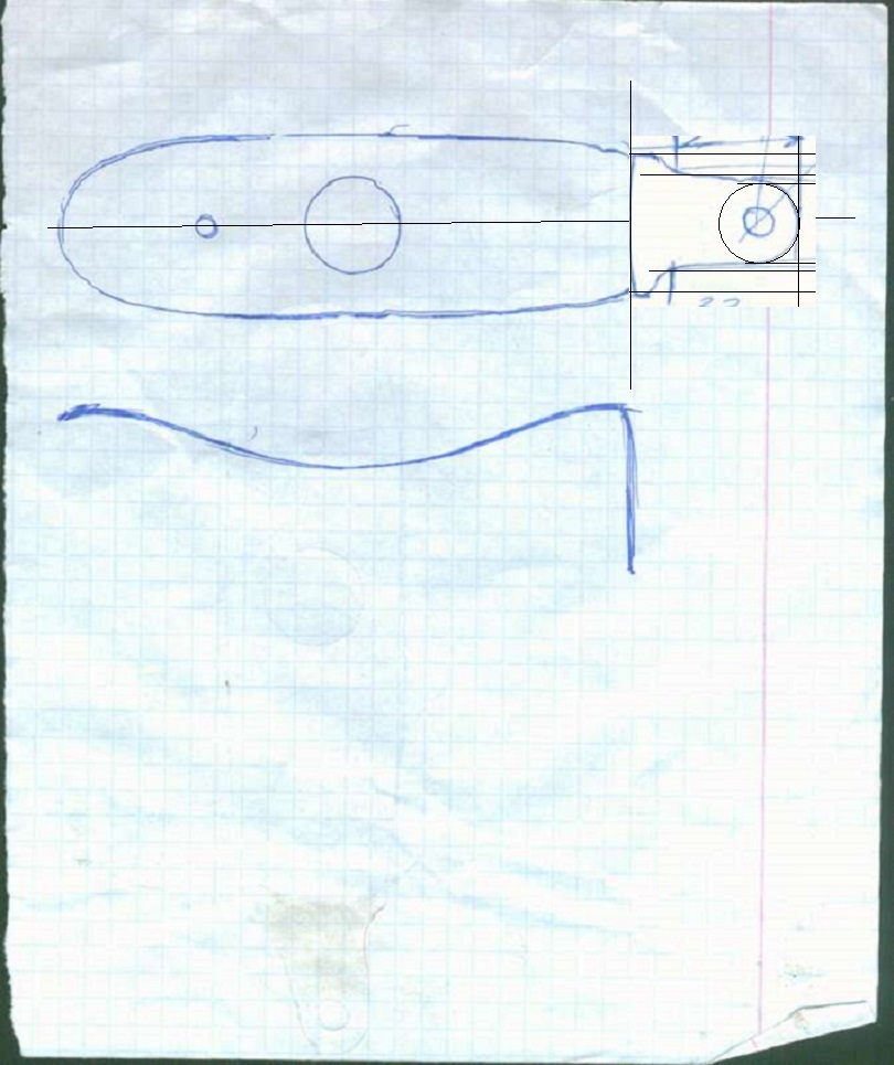

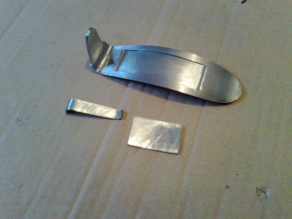

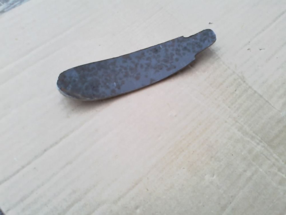

    Для начала расчитал шаблон, на листе в клетку. Для изготовления тыльника выбрал балон компрессора (ресивер), подходящего ничего больше не нашлось. Вырезал кусок в размер раскладки тыльника. И понеслась. Вырезание паза для крышки, шлифовка, сгибание, подгонка.
    METHALL, andreas panzer, Alex_l76 та 9 іншим подобається це.

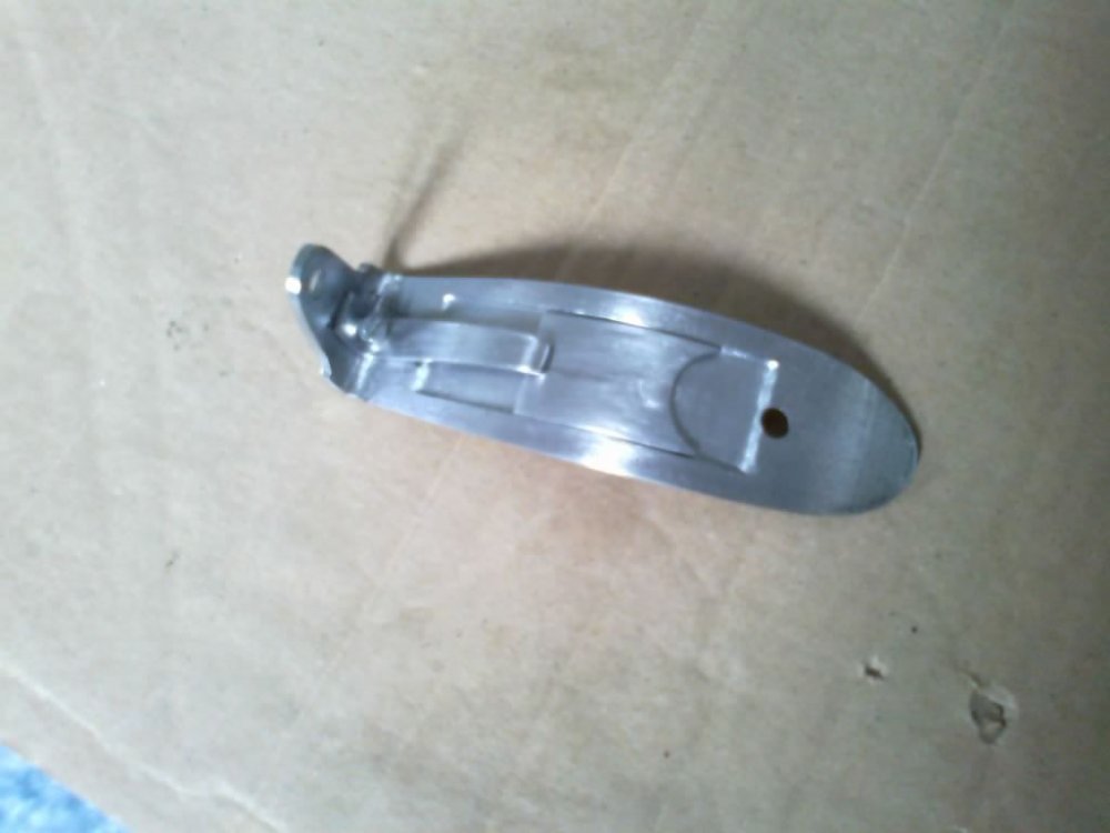

    Уточню один момент. Я как образец выбрал всё же вариант 2 КОП соблюдая его размеры, по той причине что он чуть проще в изготовлении. В первом варианте фрезеровка слишком хитрая, на её рабуто времени много уйдёт и всёравно не видно. ( Работы мало а фото много не влазят в одно сообщение).
  25. 663
    663 ✠ Moderator
    17
    7.598
    Україна.

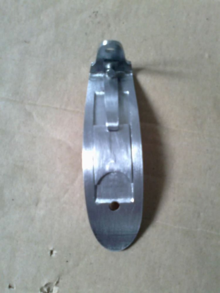

    Доделан тыльник. Старался как мог. Всё работает. Впереди подгонка приклада под тыльник.
    pl7-pl7, andreas panzer, Hans Klein та 19 іншим подобається це.

    Доброго Вам!Как всегда работа на ВЫСШЕМ уровне!Скажите а чем делали выборку-фрезеровку?
