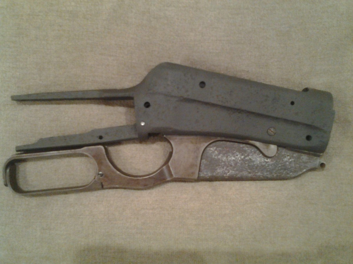

    1. (в наявності 3 шт.)
      Снят с рабочего затвора
    2. (в наявності 18 шт.)
      Новые В бумаге
    3. Б/У, имеется небольшая трещина у переднего наконечника.
    4. (в наявності 2 шт.)
      Состояние склад с ММГ
      110 грн.
    5. (в наявності 1 шт.)
      Затвор гвинтівки Мосіна безномерний склад в солідолі. Деякі клейма є.
      1150 грн.

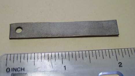

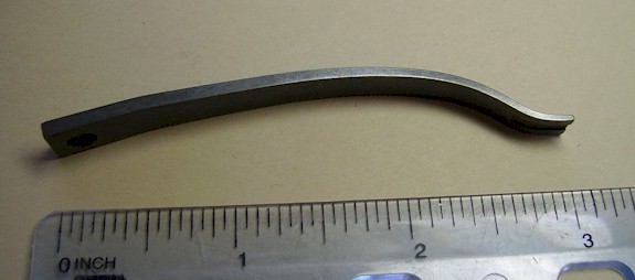

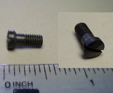

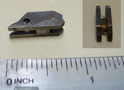

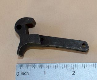

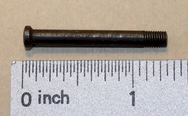

    Если хозяин темы будет не против подкину пару фото с размерами (размеры не в мм)
    Стрипа, RIHARD 77, Amadeus та 5 іншим подобається це.

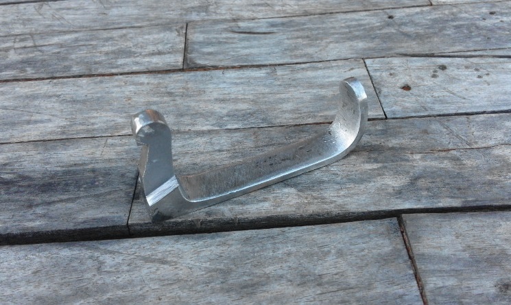

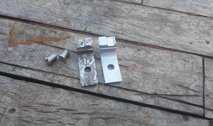

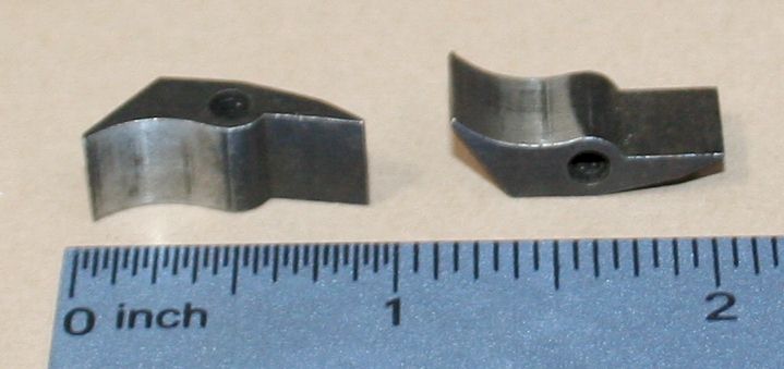

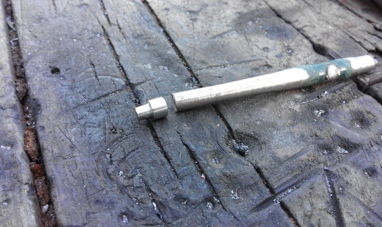

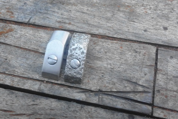

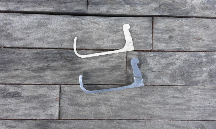

    Смастерил ещё пару деталей. Одна деталь была, вторую сделал по ней. Новая деталь чуть состариться уже на месте.
    50_Reichsmark, andreas panzer, Стрипа та 13 іншим подобається це.

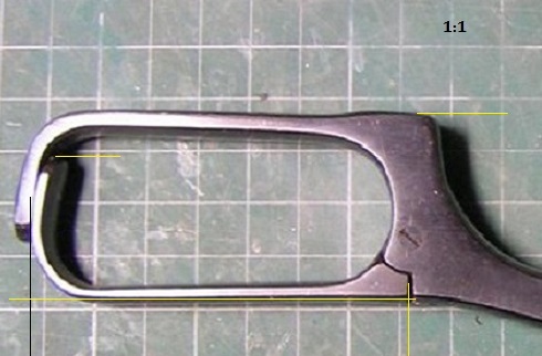

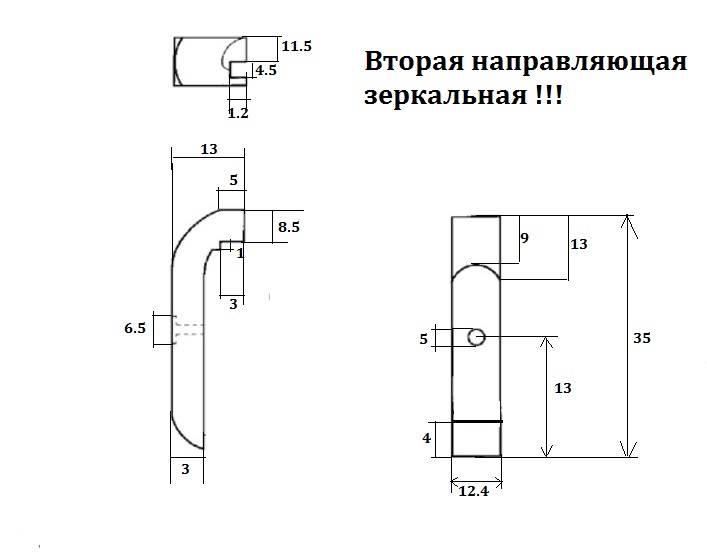

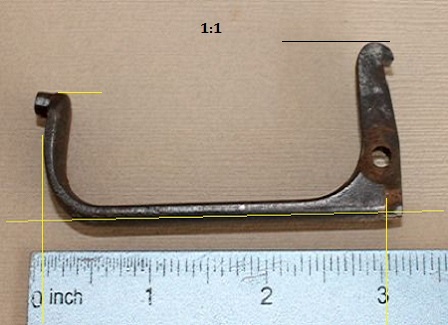

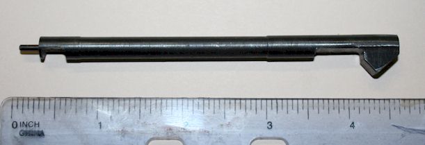

    По просьбе форумчанина снял размеры с направляющей (копанина), Размеры на обсуждение. Может в дальнейшем будет кому польза.
    Стрипа, БЛК та yuro подобається це.

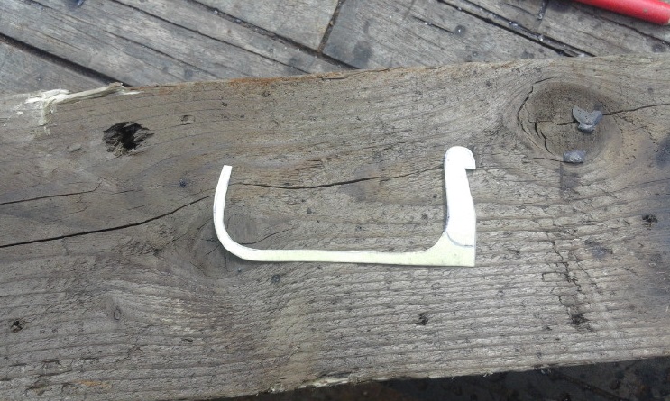

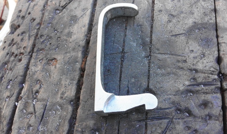

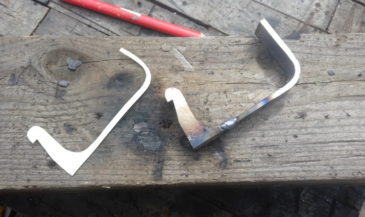

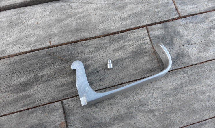

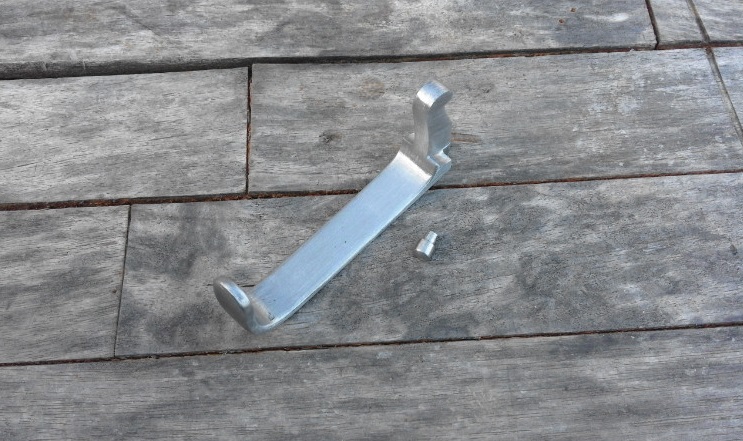

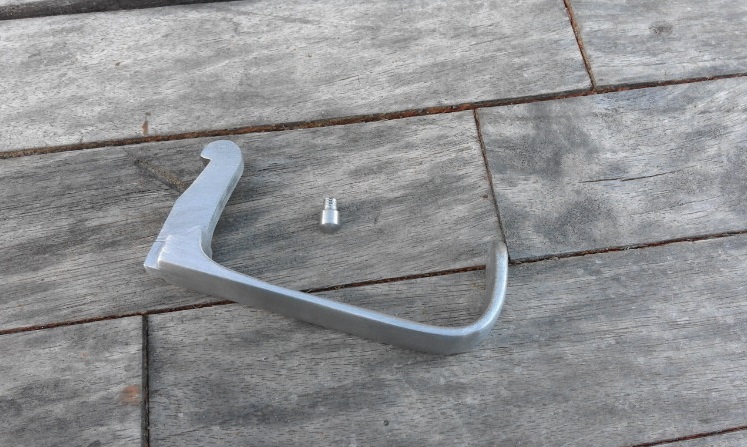

    Скоба Генри.
    Шаблон. Делал по фото, подогнав в размер на мониторе. для таких дел использую ноутбук, с ним удобней работать чем с планшетом.
    andreas panzer, Стрипа, ALEKS81 та 9 іншим подобається це.

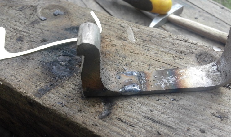

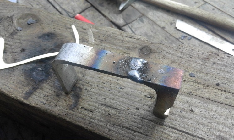

    Скобу делал из двух частей. Просто не нашлось толстенного куска металла. Сделал две части и на высоком токе проварил хорошенько.
    Замечание по сварке. Деталь делал толще и шире, чтоб после мощного проваревания и шлифовки края не остались оплавленными.
    50_Reichsmark, andreas panzer, Стрипа та 9 іншим подобається це.

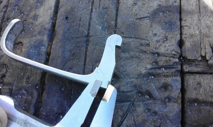

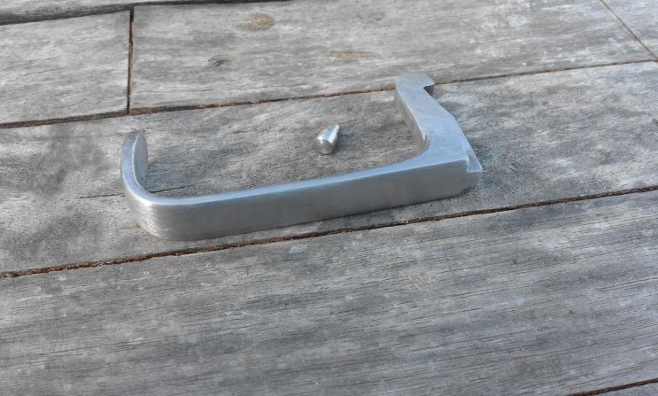

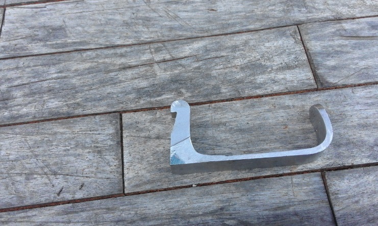

    Деталь после шлифовки болгаркой. Черновая форма практически готова.

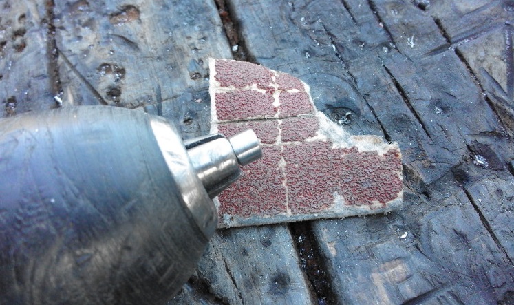

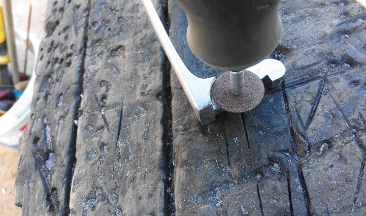

    Фрезеровку полукругом делал с помощью дремеля. Получается отлично.
    Замечание по работе.
    Брал новый диск и начинал пилить с одной стороны чуть, потом с второй чуть и так чередовал. Дело в том что полукруг формой меньше чем диск а так по ходу дела диск изнашивался и подходил к нужной форме. В оконцовке всё сошлось.
    andreas panzer, Стрипа, FelixIce та 8 іншим подобається це.

    Следующий элемент. Отметил, снял лишнее с грубого болгаркой и поправил напильником.

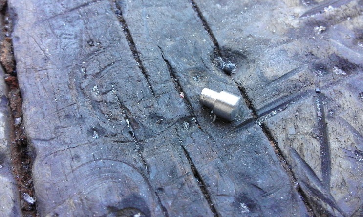

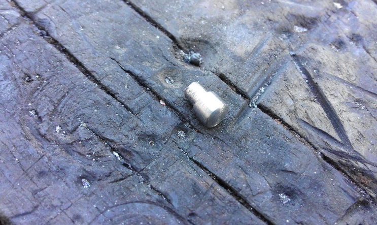

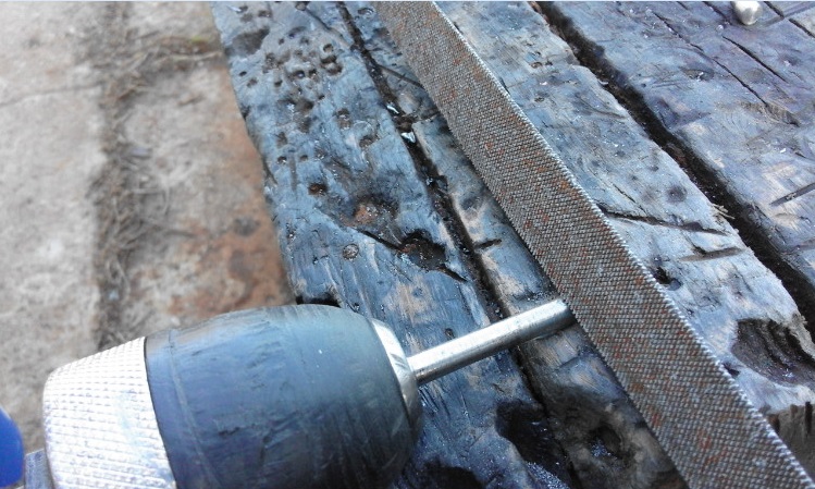

    Шпинёк. Проточил на дрели и прошлифовал.
    Останнє редагування: 2 кві 2016
    andreas panzer, Стрипа, FelixIce та 6 іншим подобається це.

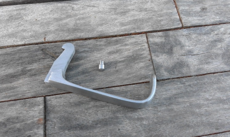

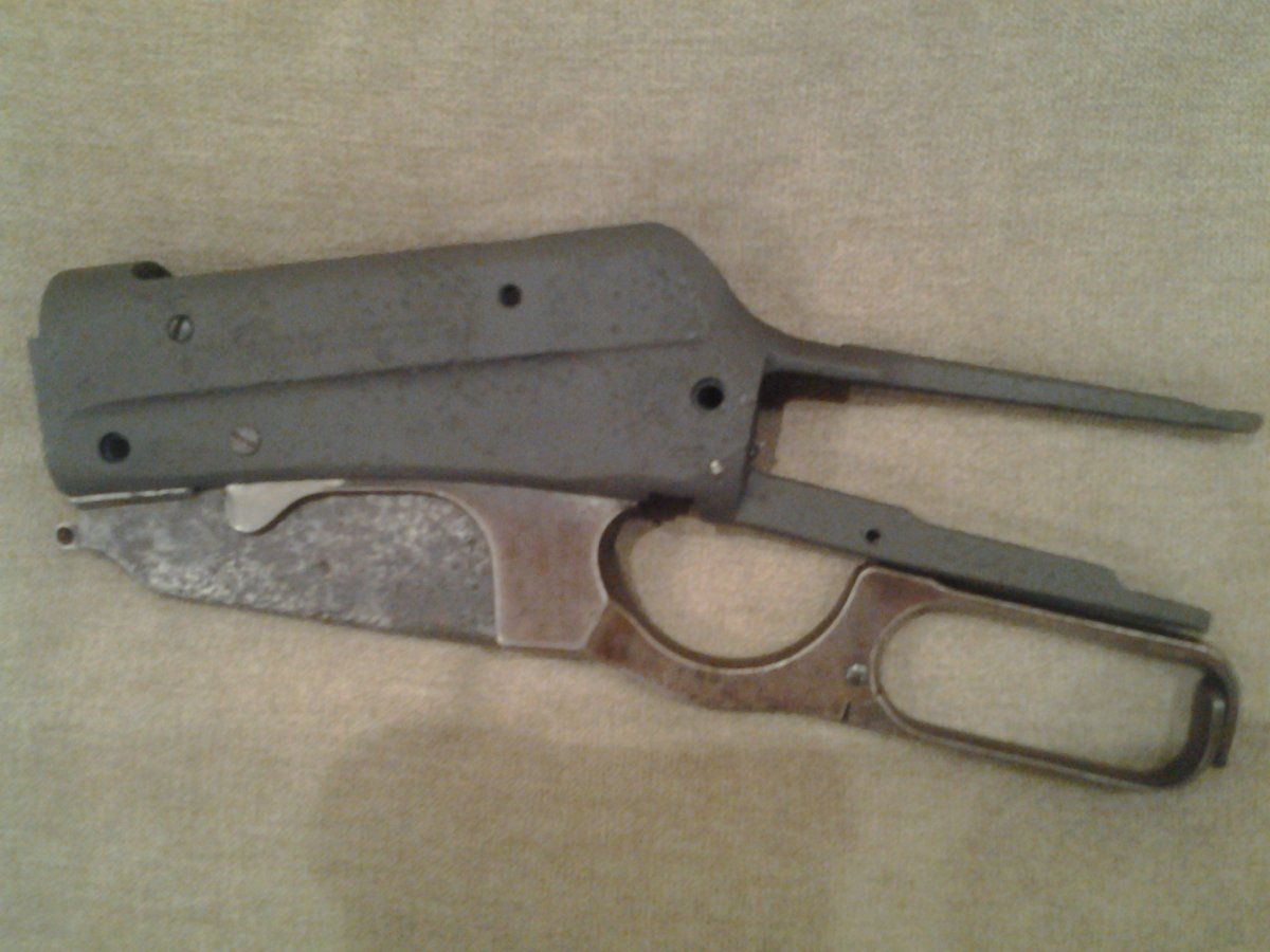

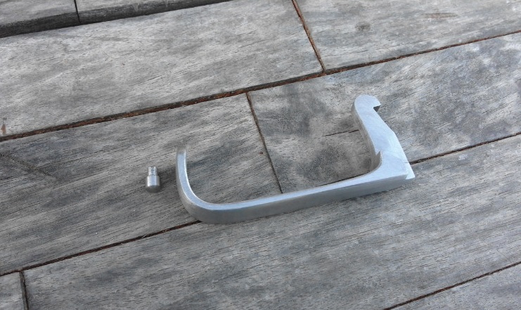

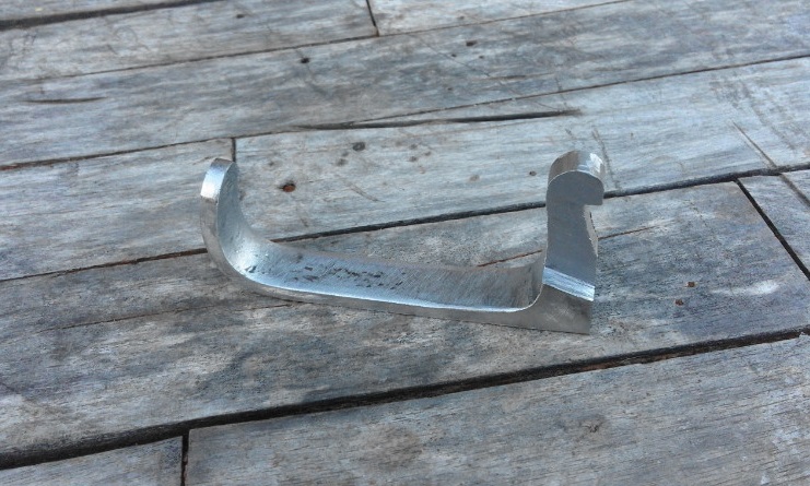

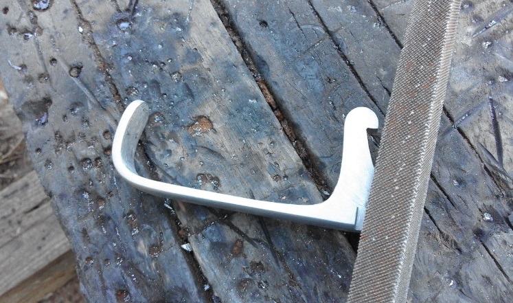

    Результат работ по скобе. На этом финиш.
    Всё прошлифовано и подогнано практически в размер, остальное по месту (нет доступа пока к Винчестеру). Отверстия и установку шпинька сделаю по месту, так будет верней и без риска.
    50_Reichsmark, andreas panzer, Стрипа та 14 іншим подобається це.

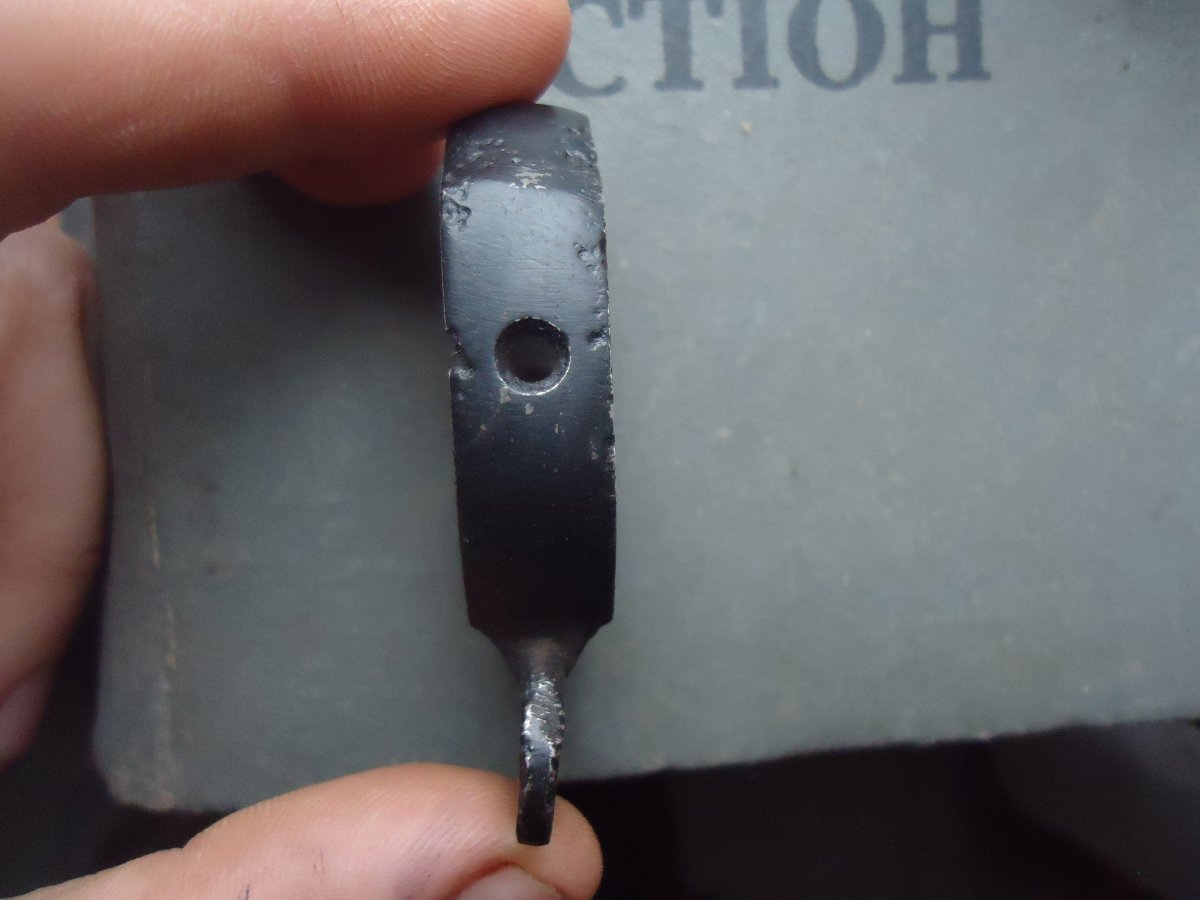

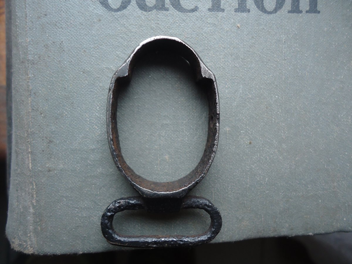

    А ложевые кольца есть? брал себе на арисаку кольца, не подошли мне, как оказалось большое ложевое кольцо с винчестера. мы то с продавцом решили что обменяемся на более подходящие мне, но если Вам надо большое кольцо то оставлю Вам. с ув!
    663 подобається це.
  20. 663
    663 ✠ Moderator
    17
    7.598
    Україна.
    Если не трудно скинте фото, глянем. По любому кому то пригодится. С фото спрос больше будет.

    Вот колечко
    Стрипа та 663 подобається це.
