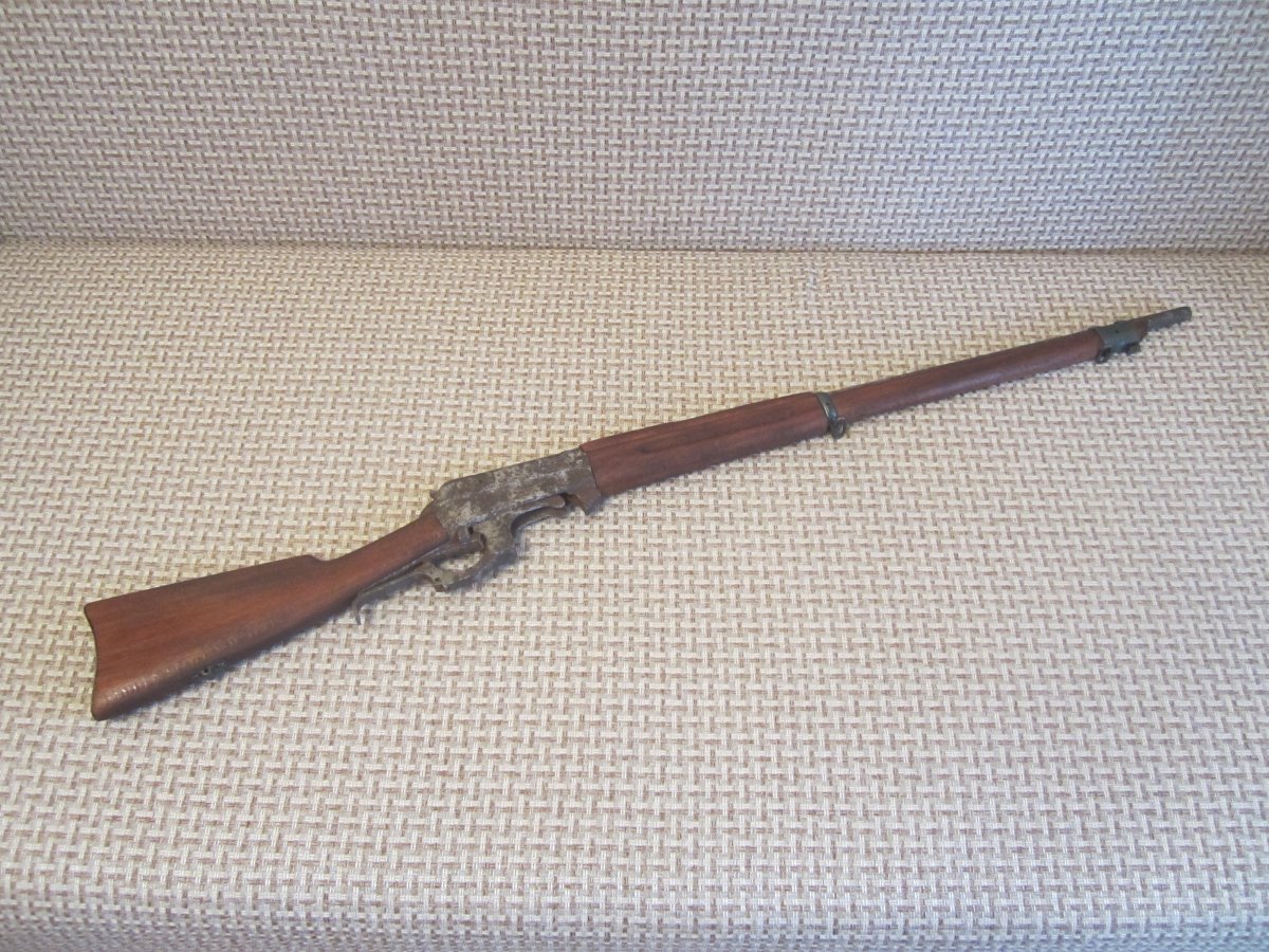

    И это успеется. Ещё бы винтовку доделать, времени катастрофически не хватает.

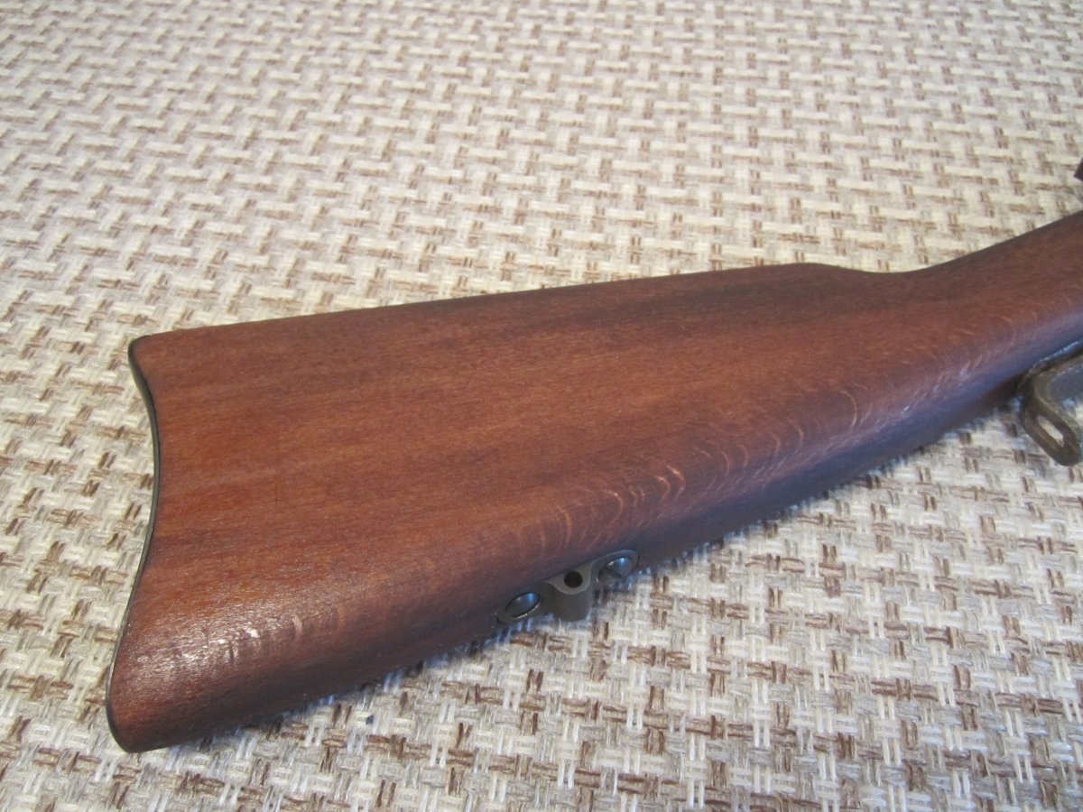

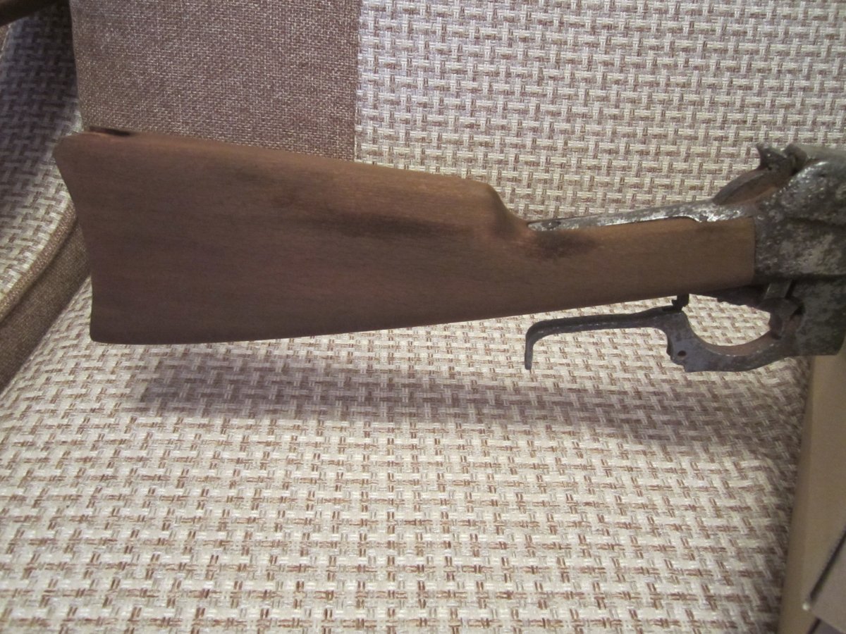

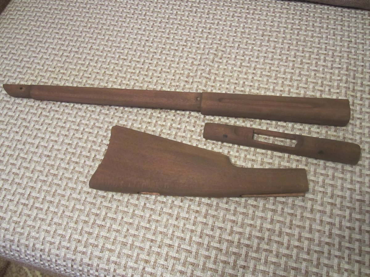

    Пропитка марганцовкой два раза. первый рас не угадал с цветом и получилось светловато. Зато второй поправил от души.
    andreas panzer, Стрипа, Alex_l76 та 15 іншим подобається це.

    Можно подбробнее о пропитке марганцовкой? Как разводить, чем наносить?:beer:

    Процесс простой. Разбавить в воде (я разбавлял на глаз) и попробовать на дощечке цвет. Если после высыхания цвет вам нравится значить всё ок. Если не то тогда уже по пожеланиям добавить марганцовки или разбавить. Наносил паралоном обмотанным в тряпочку.
    Замечание. Если хотите чтоб без разводов надо при нанесении спешить, для того чтоб не получались подсохшие края, по той причине что следующий след может быть темней. Желательно закончить пропитку так чтоб приклад был мокрым весь. Цвет надо делать светлее на тон, при пропитке или при покрытии лаком предмет чуть потемнеет. (марганцовка в масле и лаке не разбавляется). Это я так делал.

    Приветствую вас. Именно ей и делал, пропитал от души. Пропитал один рас и на следующее утро отдал другу ещё полу сухим, с тех пор и не видел результат.

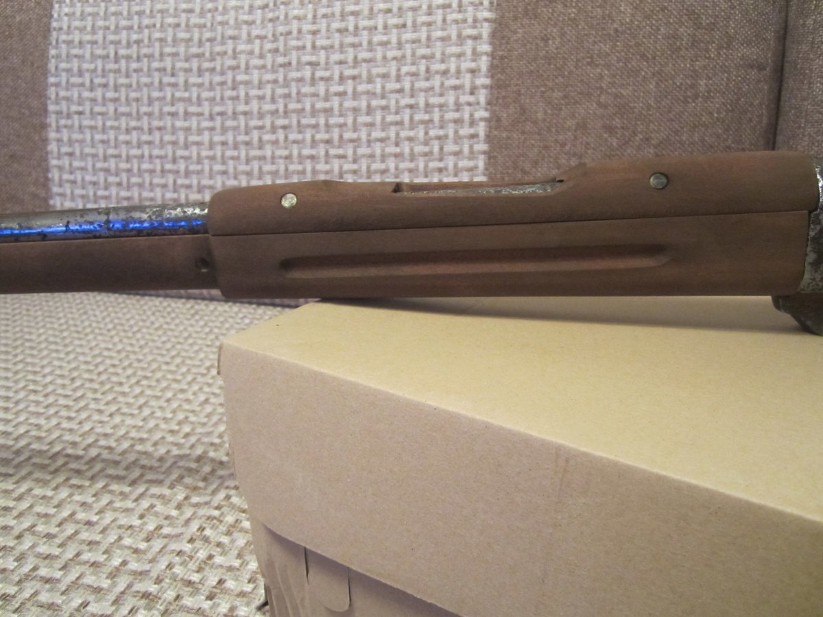

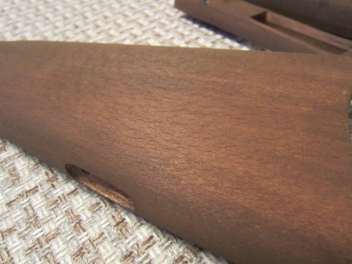

    Вот такой вот вид после мощнейшей пропитки, не липнет но и не сухое. Чем пропитал и сам не знаю, какая то пропитка на масляной основе. Чисто эксперимент. В дальнейшем будет заполировано, состарено и ещё чуток пропитано. Заниматься металлом пока не буду,нет времени.

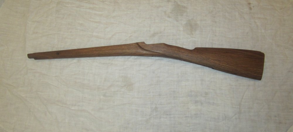

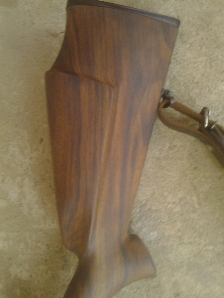

    На своем дереве(ядро грецкого ореха) попробовал пропитку льняным маслом-в результате получил шоколадку,устойчивую к влажной атмосфере,зализал 1000-й и приклад стал напоминать(при наличии определенной фантазии)шедевры старых мастеров.Если интересует,могу скинуть фото.С ув.

    Слева-орех старый,справа- помоложе.Перед обработкой льняным маслом имели цвет кофе с молоком.После обработки дерево приобрело такой окрас.Если удастся найти заготовку из корневой шейки старого ореха тогда действительно приклад будет иметь шикарный вид.Никаких красителей не применял.С ув.

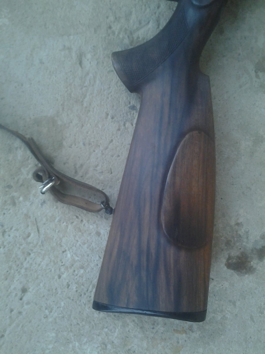

    Рас уж разговор зашёл об орехе. На фото орех чистый и тот же орех с пропиткой льняным маслом и больше никаких добавок. Если ещё отполировать так вообще красота.

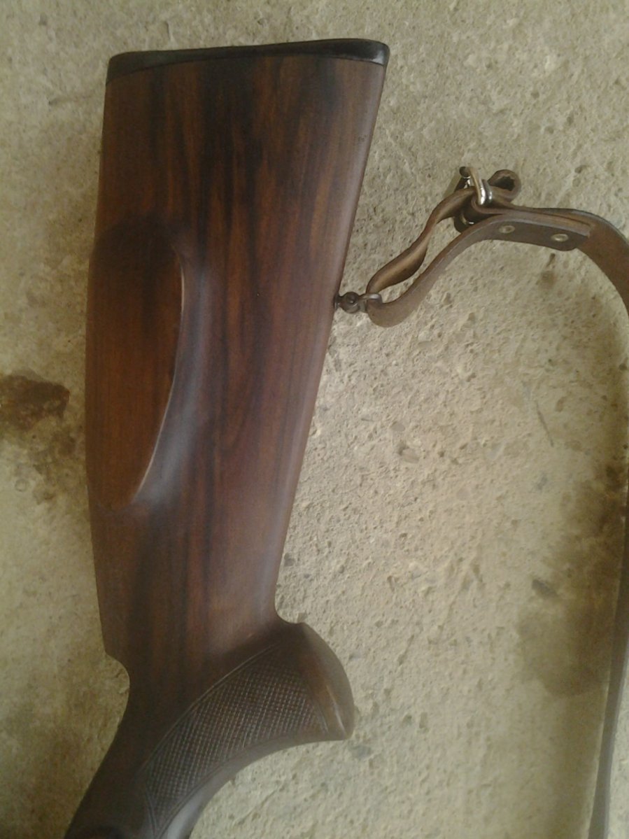

  13. vesik
    vesik Stabsgefreiter
    122

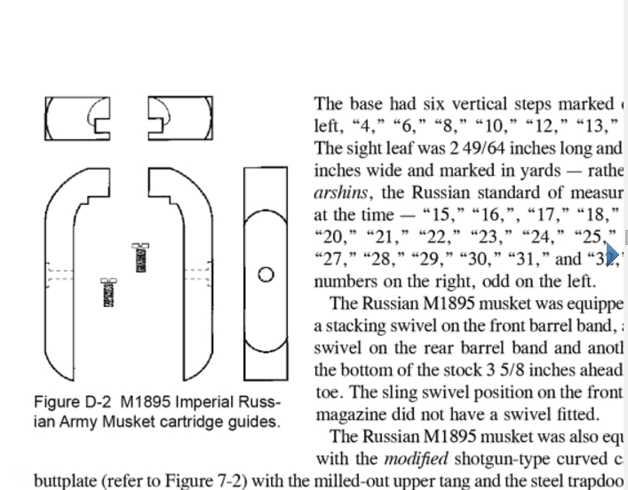

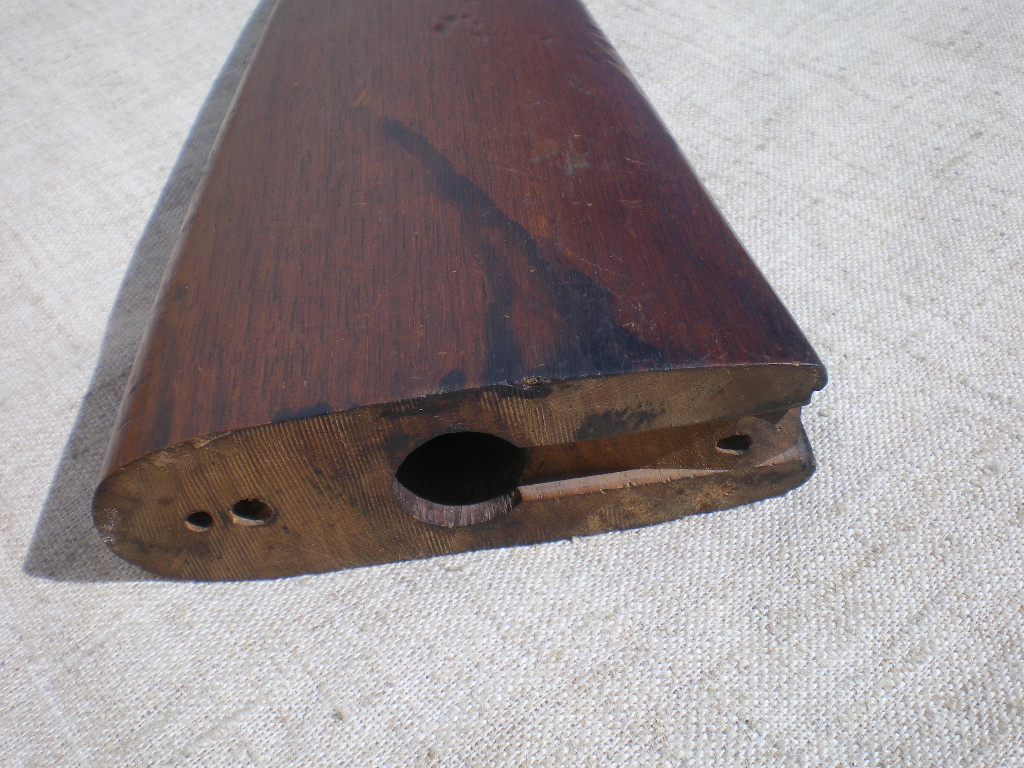

    Здравствуйте. Давно слежу за Вашей темой, сам мечтаю о таком макете, но все никак не куплю хороший исходник. Вы как то спрашивали о отверстии в прикладе для принадлежностей. Есть такое фото, смысл я думаю понятен. С уважением, Евгений.
    Стрипа, Butterfinger, mallfoy97 та ще 1-му подобається це.

    Думаю тоже будет интересно

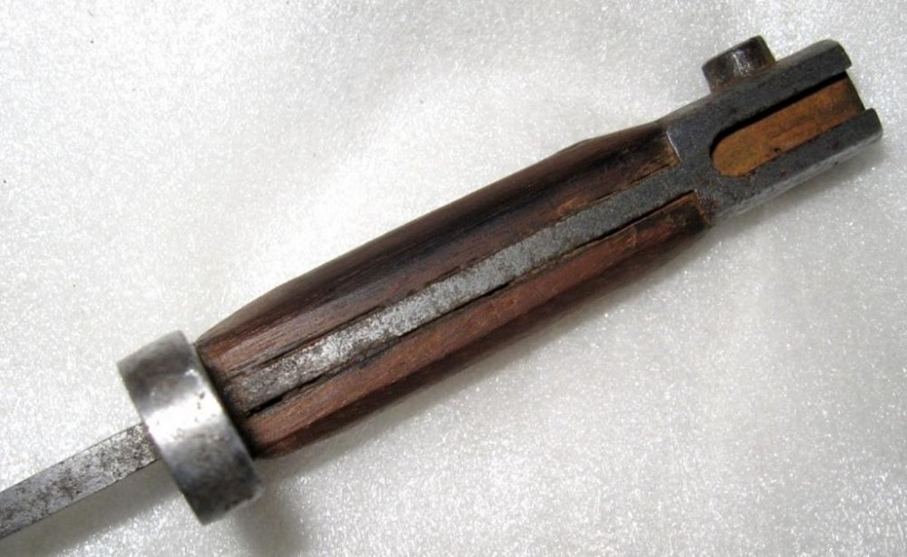

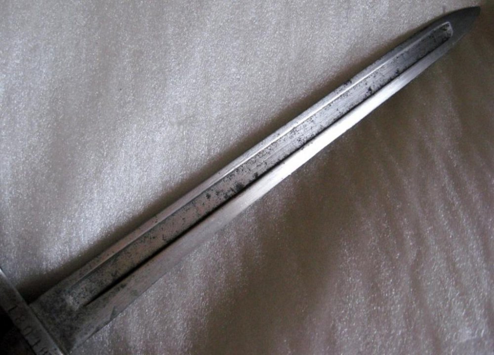

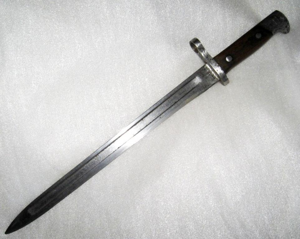

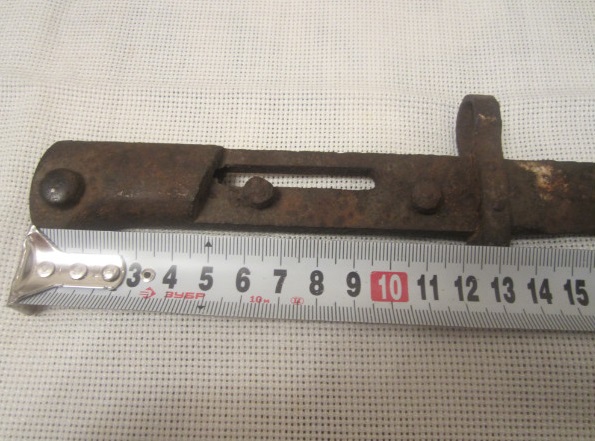

    Иногда так бывает что случайно и ножик найтись может, когда этого и не ждёшь. Лежал валялся а я голову ломал что за модель, а оказалось то что надо, судьба. Не ах ти но свой. Теперь и над ним колдовать придётся, сам же в руки пришёл.

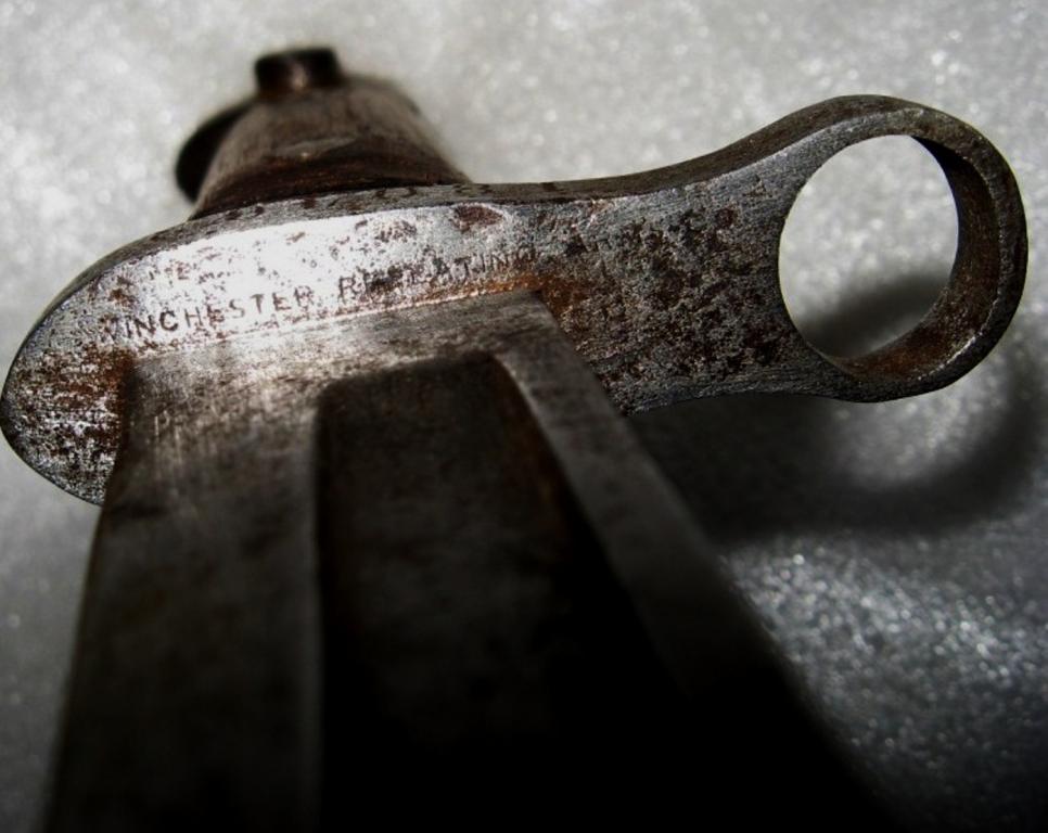

  16. Paul_Gudvin
    Paul_Gudvin Hauptmann
    25
    46
    2.817
    Київ
    Та по моєму це не вінчестер..У вінчестера кольцо вище,і ручка чуть не така:confused:
    663 подобається це.

    Не довго музика грала. Вже й сам не знаю від чого він.

    Та певно чех для ірану,чи шось з тої опери:beer:

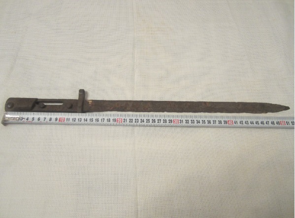

  19. Advin
    Advin Stabsfeldwebel
    1.878
    Белая Русь

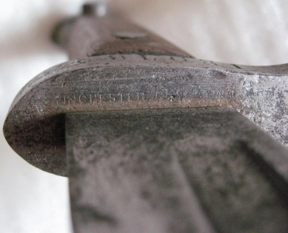

    Фото неудачное и замер. Замер надо ... клинка, общий и кольца (диаметр). Тогда легче ... А так, на вскидку, вроде как Югослав.
    663 подобається це.

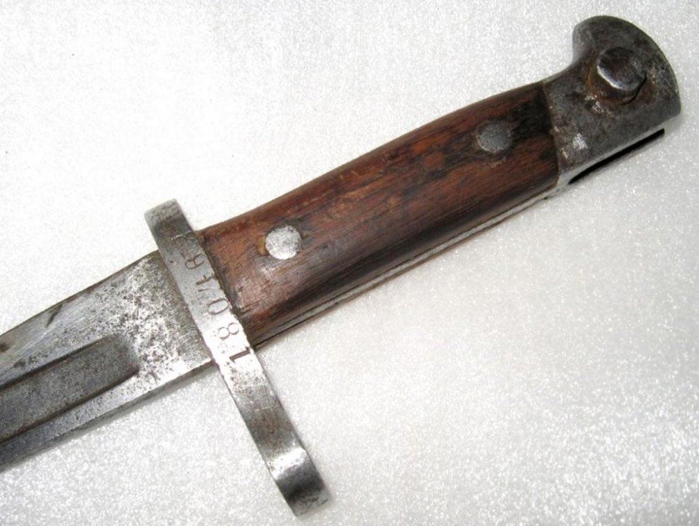

  20. 663
    663 ✠ Moderator
    17
    7.598
    Україна.
    Со штыком уже разобрались. Это так называемый Перс, чех иранский заказ.
    Ну что ж нос не вешаю, видать мой винчестер ещё в земле и не нашёлся.
    Стрипа, RIHARD 77, DARKSIDERS та 2 іншим подобається це.

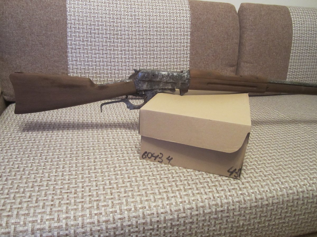

  25. ivanbuilder
    ivanbuilder Schütze
    г. Киев
    Всем привет, мужики, прошу помощи. Может немного ошибся темой, но цель - найти контакты тех кто сможет помочь делом или советом.
    Досталось от прадеда ружье. Идентифицировал как Винчестер 1895, 1936-1938 годов выпуска (затерто) под охотничий патрон примерно 16 калибра (не замерял). Сборка российская, есть надписи какого то там завода кириллицей.
    Выглядит как российская винтовка под трехлинеечный патрон
    Дико хочу поставить на учет, но нету цевья, отказываются делать отстрел в разрешительной службе.
    Фото не родное.
    Кто чем сможет помочь? в долгу не останусь.
