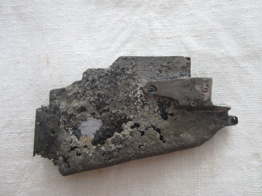

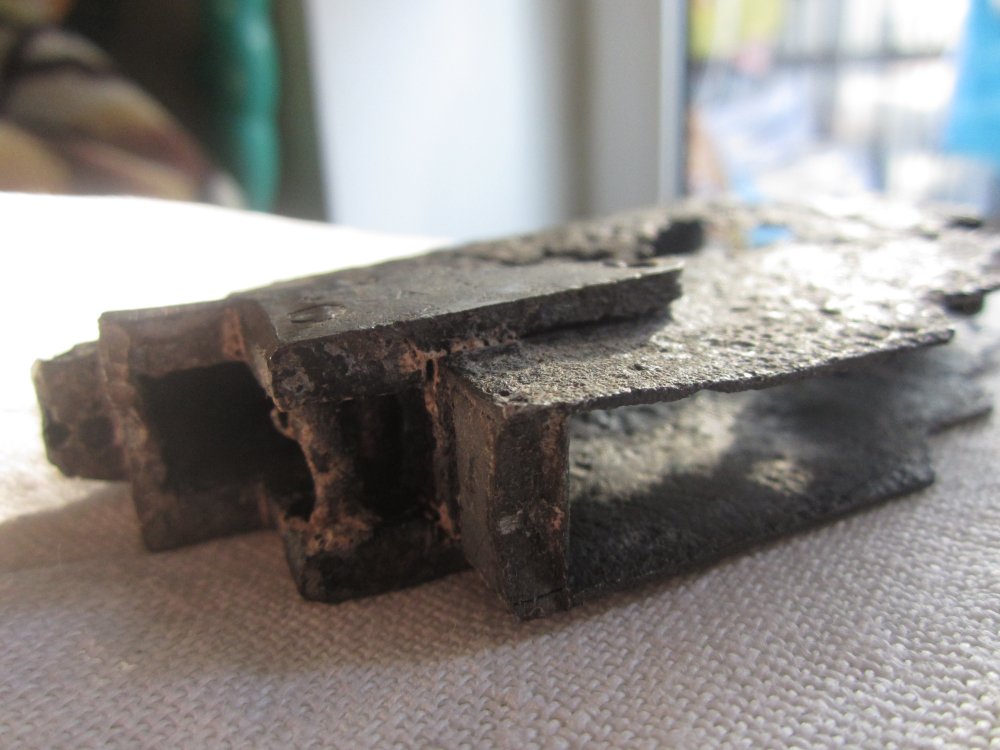

    Взялся за магазин. Как всегда с самого простого. В наличии есть большая часть магазина, собрал фото для виду и вперёд. Магазин будет новодел с передней частью от оригинала. Для начяла размеры снимаются с того что в наличии. Повезло с материалом, разрезал и росплюснул в пластину какую то крепёж. Материал тонкий и пружный.

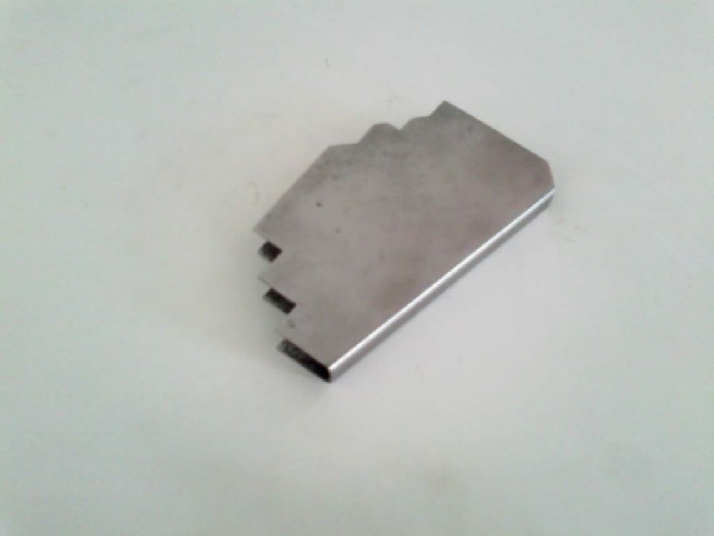

    Продолжил.
    Росклепал хорошенько лист металла, разметил толщину магазина и напильником пропилил по контурам сгиба. Примерно 0.2 мм не более, должно согнуться без проблем. Такие монипуляции связаны с тем что нет при себе тисков и все дела на деревянной колоде.
    Шаг два.
    Магазин у меня в наличии но к сожалению не со мной. Сын дома обрисовал магазин и сбросил мне скан. На всяк случай скан проверил по вертикали и горизонтали, вырезал шаблон и наложил на заготовку.
    Вырезал форму магазина, шлифанул для виду. Примерял две детальки.
    andreas panzer, Alex_l76, FelixIce та 9 іншим подобається це.

    Разметил и запирил напильником посадочное место для тыльной части.
    Просверлил отверстия и сделал потаи под заклёпки. В оригинале потая возможно и не было, только у них станки а я делал на пеньке.
    Заклёпки делал из електрода двойки.
    Часть магазина готова.

    Накладки верхней части. Сделал шаблон, перенёс на металл, вырезал заготовки деталей.
    Дреммелем пропилил просечки для выпрессовки.
    Напильником выбил тыльные прессовки и поправил металлической пластинкой для виду.
    Верхнюю прессовку чеканил шляпкой гвоздя, спилив её ударное место полукругом.
    После надания формы пластине, очистил её хорошенько напильником и наждачкой, подправил кое какие косячки и приклепал к магазину. Замечания по работе, перед прессовкой чуть нагрел пластины, не хотели поддаваться под чеканку. Когда будет всё готово закалю весь магазин в сборе.

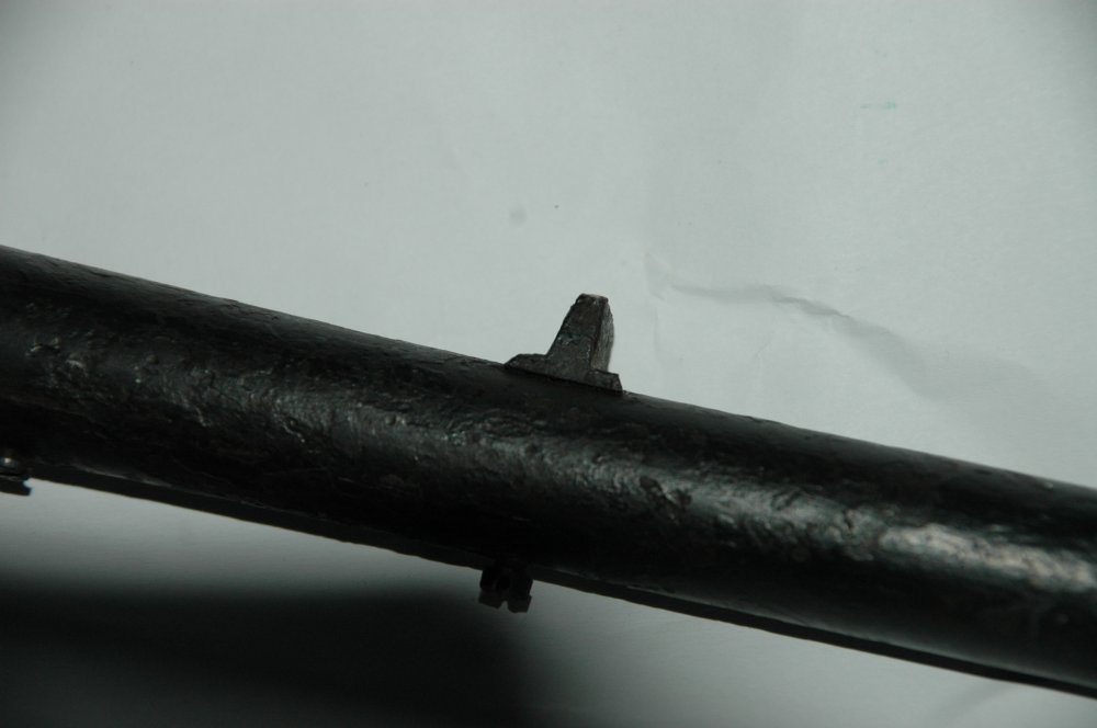

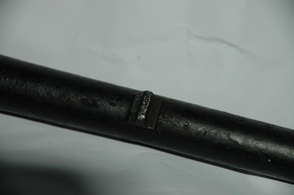

    Мушка с базой. После восстановления ствола будет приварена к стволу.

  12. 663
    663 ✠ Moderator
    17
    7.598
    Україна.
    Замечу, мушка чуть больше размером. После того как приварю к стволу, всё подгоню. Для посадки мушки, на стволе сделаю фаски, для надёжности.

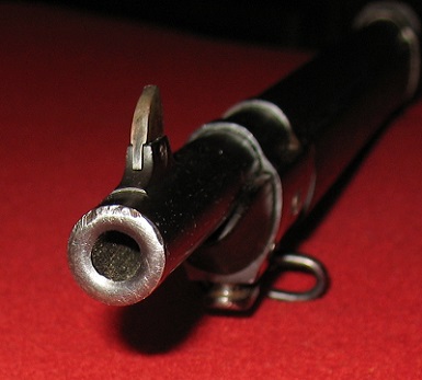

  13. Helmut Hesler
    Helmut Hesler Leutnant
    1.216
    LITHUANIA
    Думаю что в те времена мушки подобные изделия паялись латун, бронзой или медью.
    Сам несколько раз пробовал - получается номально и крепко. Молотком сбивается с трудом.
    RIHARD 77, Стрипа та 663 подобається це.
  14. 663
    663 ✠ Moderator
    17
    7.598
    Україна.
    Интересная версия. Стоит внимания. Черкану форумчанину пусть глянет на своём, у него сохран хороший и он определит.
