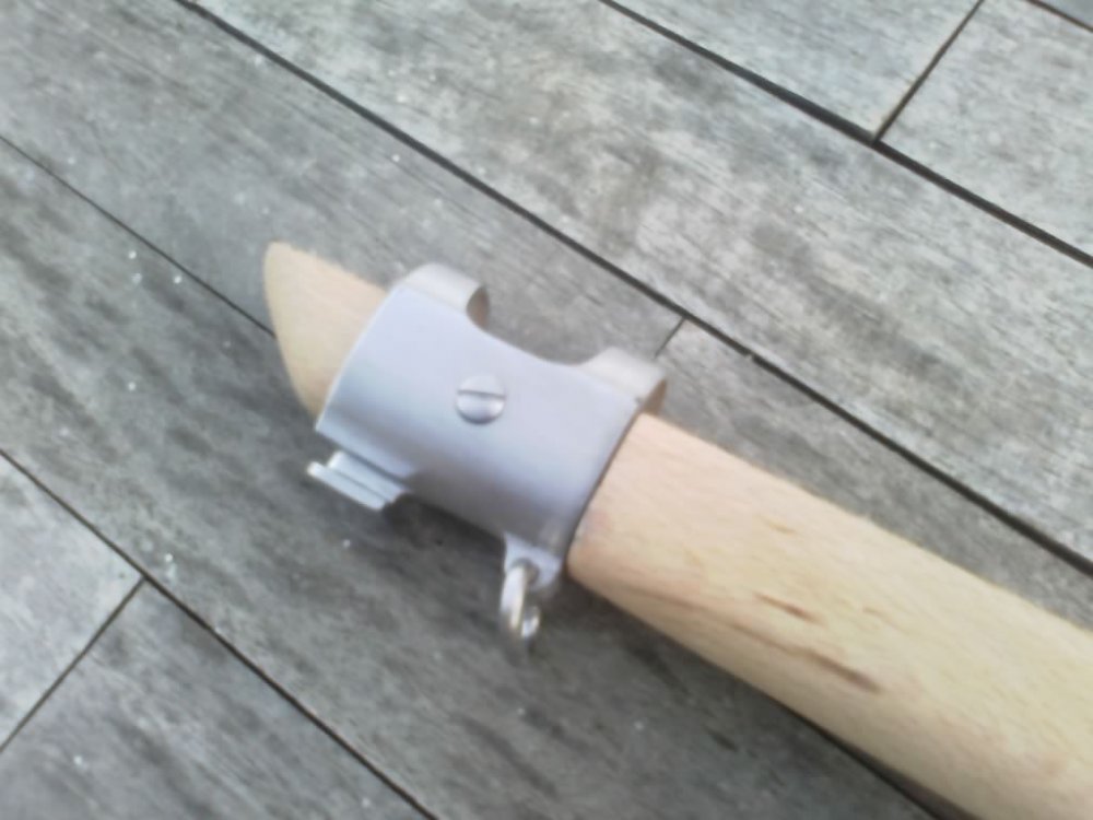

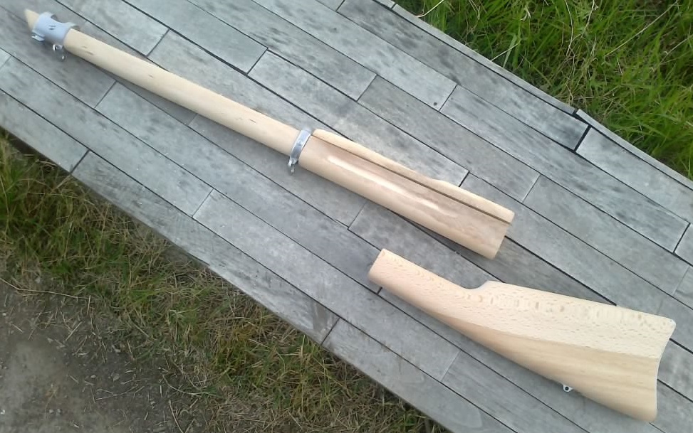

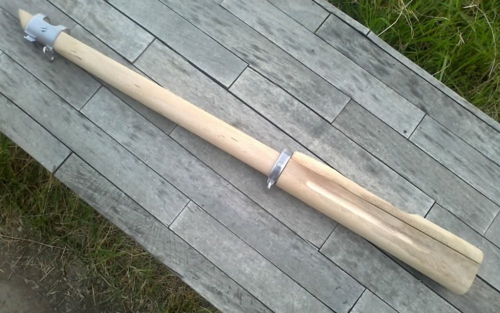

    Ложе. Нанёс размеры для пазов. С помощью стамески карявенько вырезал пазы. Зачистил наждачкой до нужного состояния.
    Просверлил отверстия для фиксации колец и установил кольца.
    Для финиша не хватает только выборки под ствол.
    На время работу над ложе приторможу. Надоело, займусь другим девайсом.
    На последнем фото то что пока получилось.

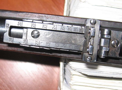

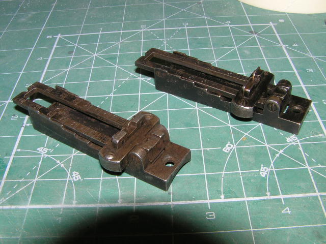

    Посадочное место для ствола так и не делал, нет желания работать с деревом. Решил смастерить прицельную планку. Размеры подсказал собрат по винчестеру. Для полного понимания дела использовал множественные фото с сети. Пока не всё ясно, началу работы не помеха.

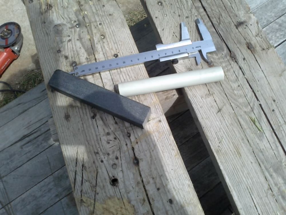

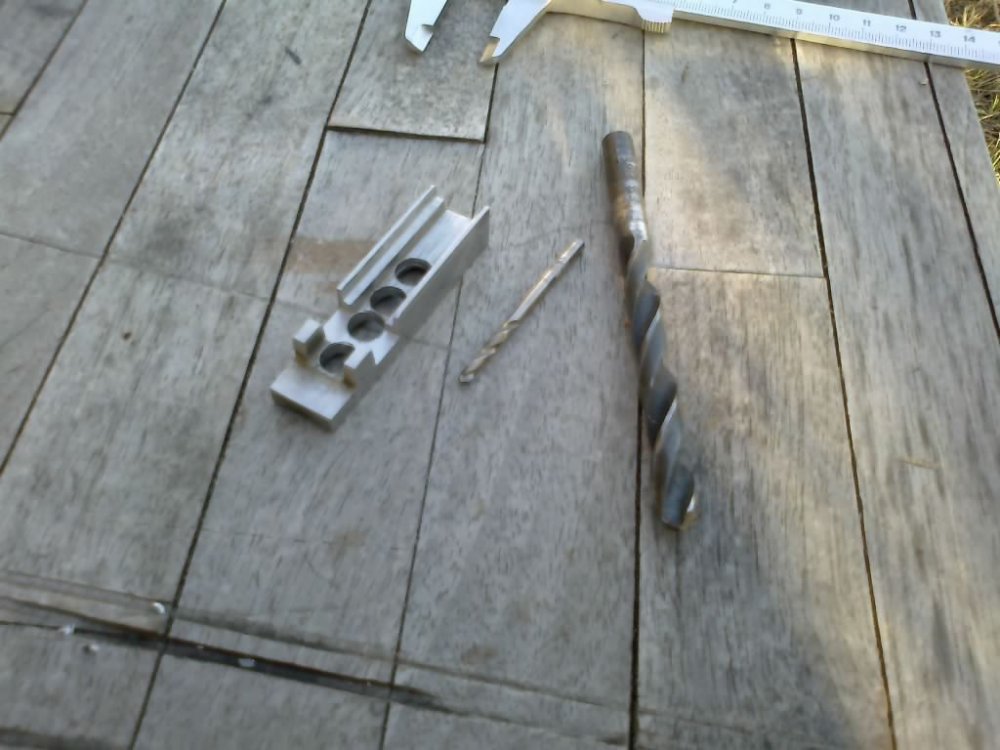

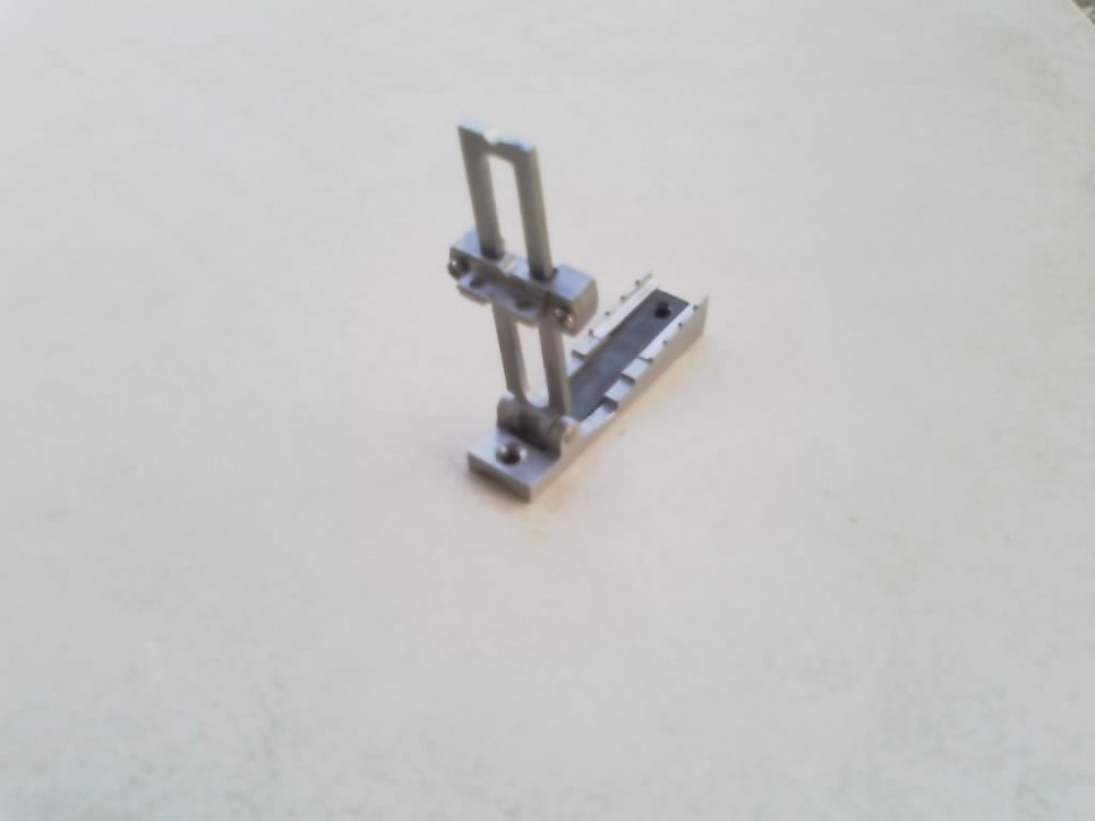

    Первый шаг. Для начала работы подготовил трубку толщиной 20 мм, для подгонки посадочного места на ствол. Взял железный брусок и сделал заготовку в размер базы прицельной планки. Болгаркой выпилил посадочное место на ствол и зачистил полукруглым напильником. Проверил трубкой и подогнал тчательно. Выпилил канавку в размер посадочных мест самой планки в два уровня . Выпилил в размер стойки планки. Грубая заготовка готова.

    Второй шаг. Разметил вырез в дне базы и просверлил отверстия. Сначала сделал чуть углубления мелким сверлом, чтоб поймать центр а потом просверлил в нужный размер. Напильником спилил перегородки и зачистил стороны. Получился практически серец базы.

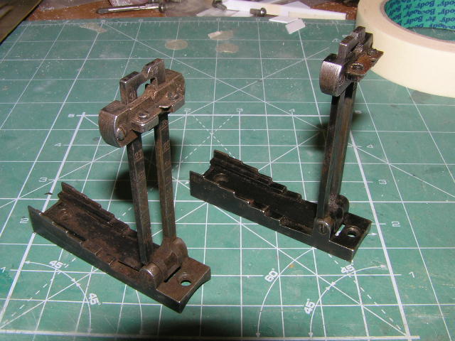

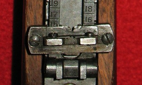

    Народ !. Друзья !. Братья !. может у кого есть вид бегунка в разобранном состоянии или схема. Очень нужно.
    andreas panzer, Freeman 2, Чапайтис та 2 іншим подобається це.

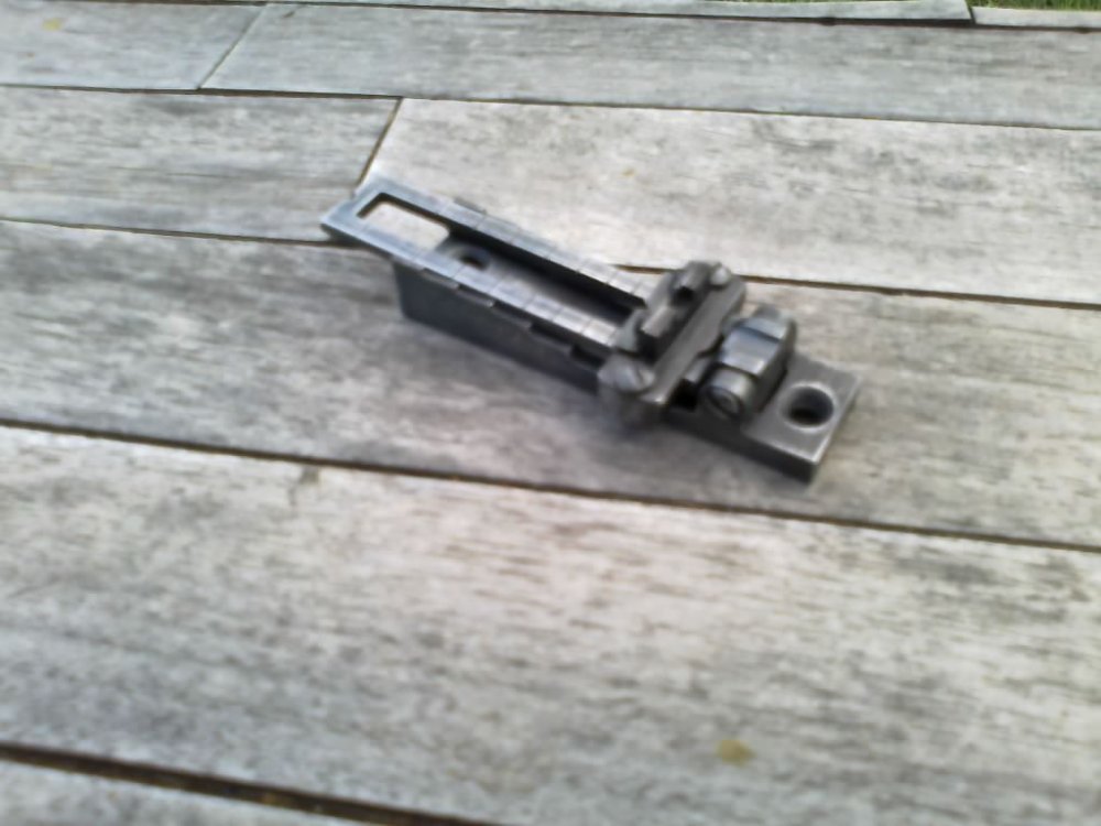

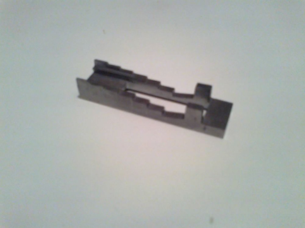

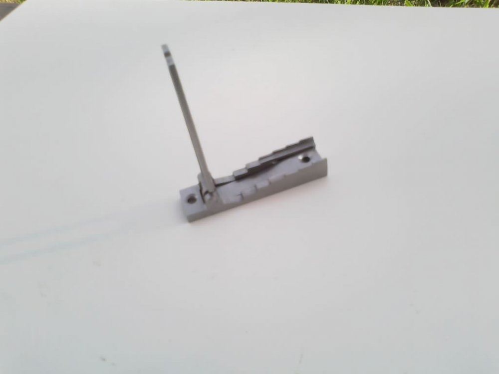

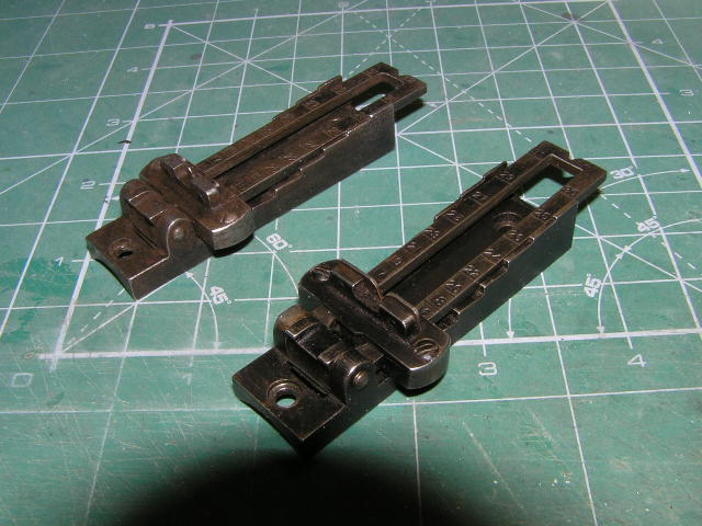

    Чуть ещё поработал над базой планки. Выпилил надфилями ступеньки дальности. Выпилил посадочное место для пружины (под ласточкин хвост). Дело идет не спеша чтоб чего не доглядеть и не учудить, не охота всё по новой пилить.

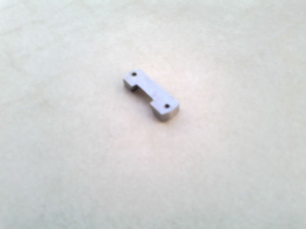

    Планка. Делал из остатка металла от базы. Работа такая же как и над базой, только проще на много.

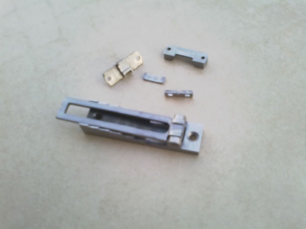

  10. 663
    663 ✠ Moderator
    17
    7.598
    Україна.

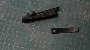

    Смастерил пружину. Делал из непонятного железа. На железке вырезал форму пружины и когда всё было готово отрезал мне нужную часть. Смастерил болт , просверлил отверстия под крепления планки. Пружину делал по фото, подгоняя по месту.
    andreas panzer, Alex_l76, Butterfinger та 11 іншим подобається це.

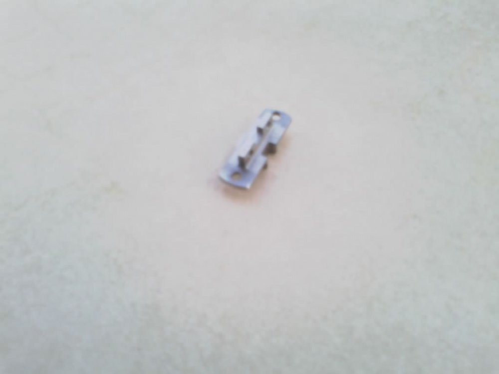

  11. 663
    663 ✠ Moderator
    17
    7.598
    Україна.

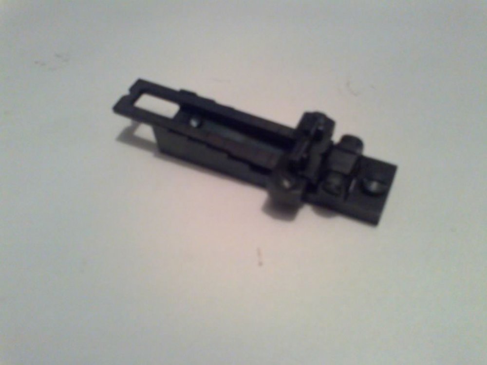

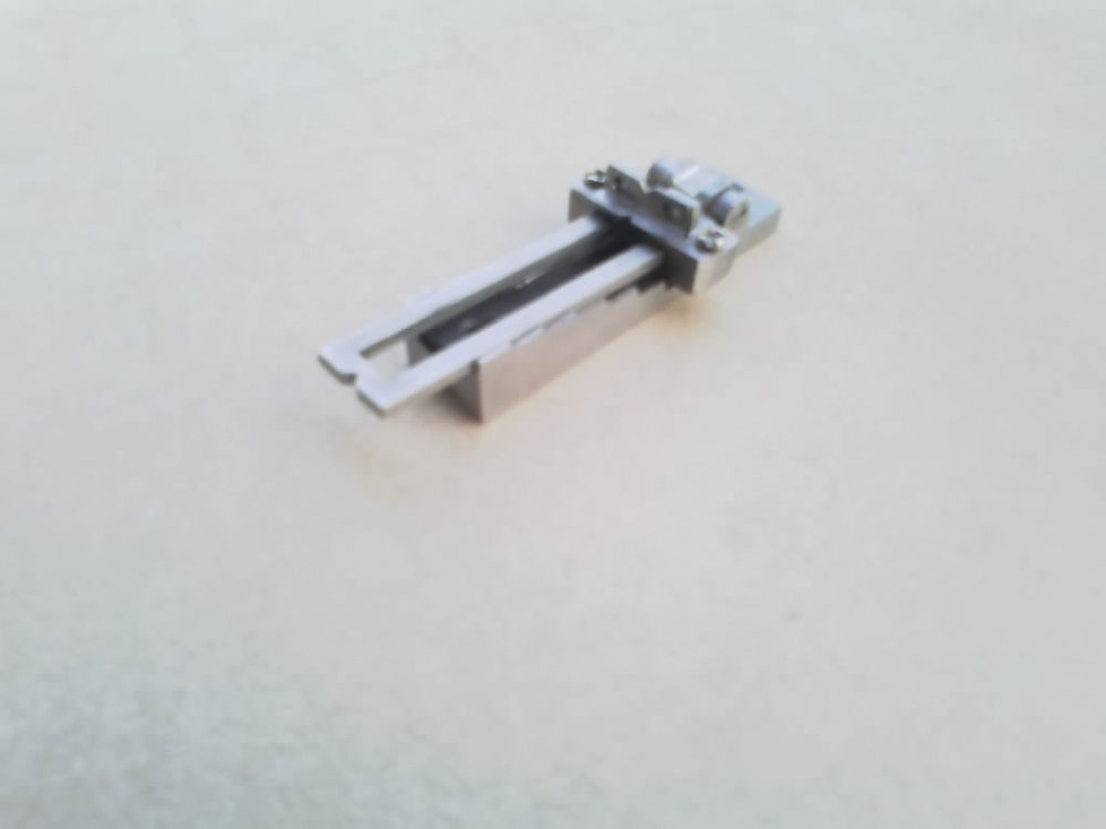

    Всё что пока получилось по планке. Не сдержался и закалил пружину, работает, только не очень жёсткая. Для макета оставлю.

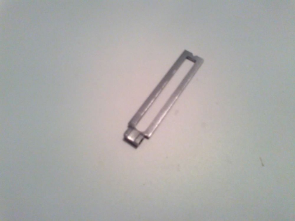

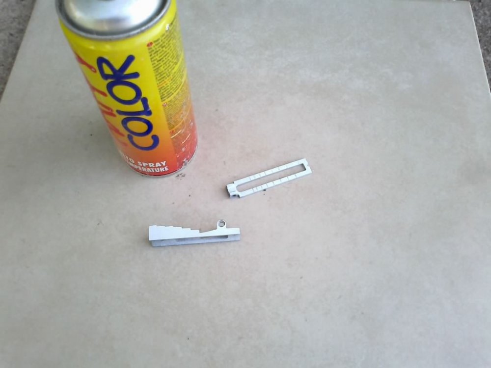

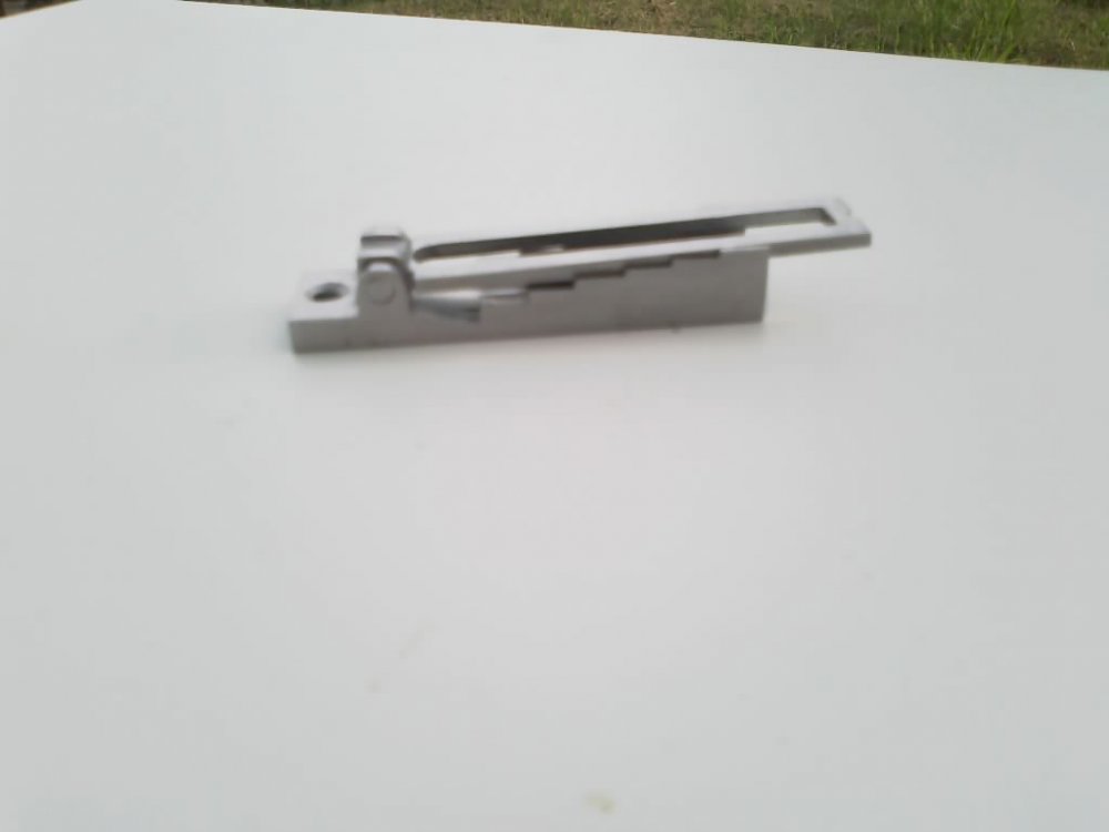

    Продолжил работу над планкой. Бегунок. Взял железку и обточил бод грубую заготовку, заготовка готова. Дальше только терпение.
    andreas panzer, Alex_l76, Butterfinger та 13 іншим подобається це.

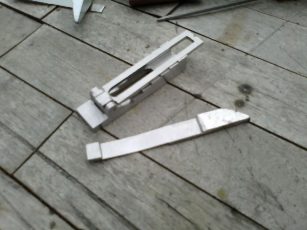

  13. 663
    663 ✠ Moderator
    17
    7.598
    Україна.

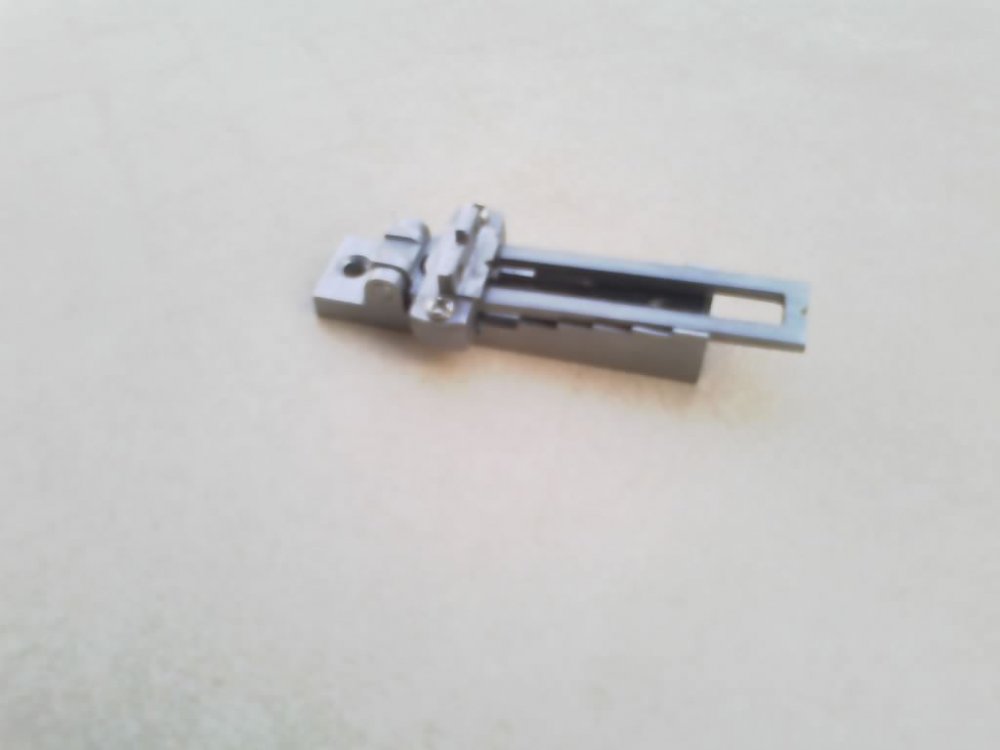

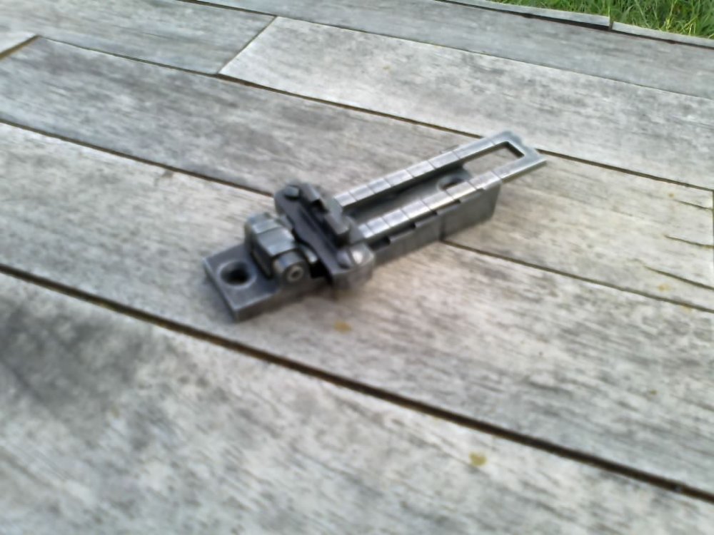

    Чуть поработал. Окультурил детали бегунка, випилил пружину и вставку прицела с прорезями. Работы осталось на вечерок.
    pl7-pl7, Alex_l76, Butterfinger та 9 іншим подобається це.

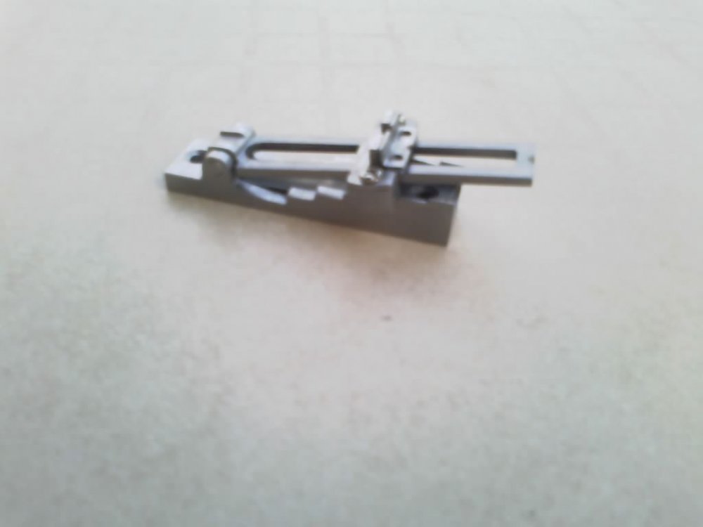

  14. 663
    663 ✠ Moderator
    17
    7.598
    Україна.
    Вот что получилось. Ещё осталось сделать отметки , цифры и воронение.

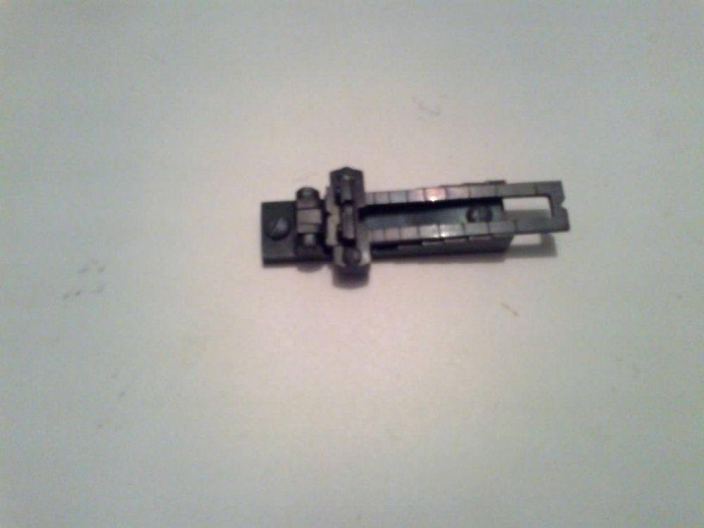

  15. Gromoff
    Gromoff General-leutnant
    88
    152
    12.078
    ну не очень то и тяжело;):oops:

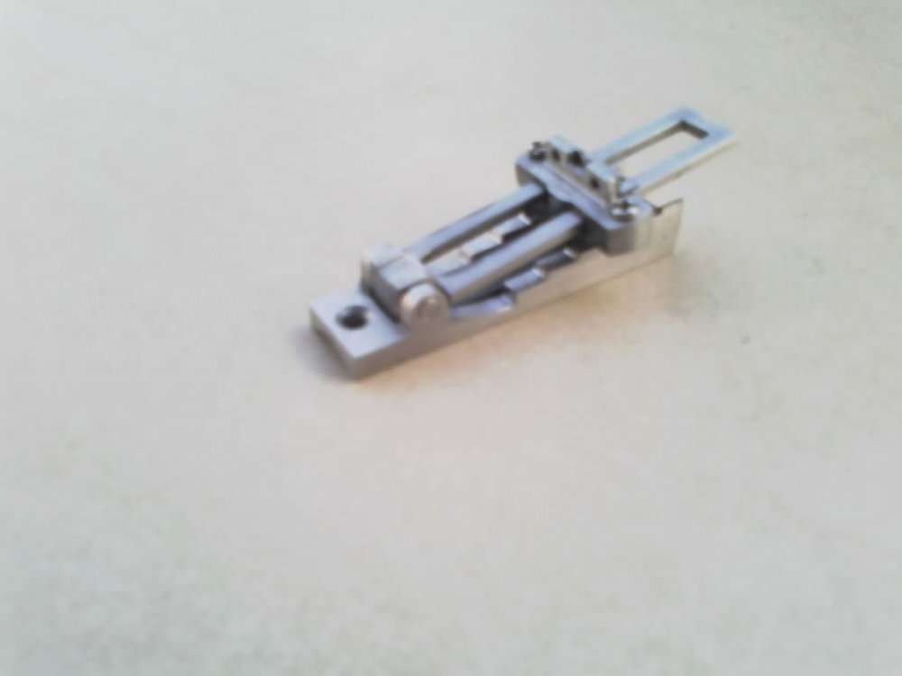

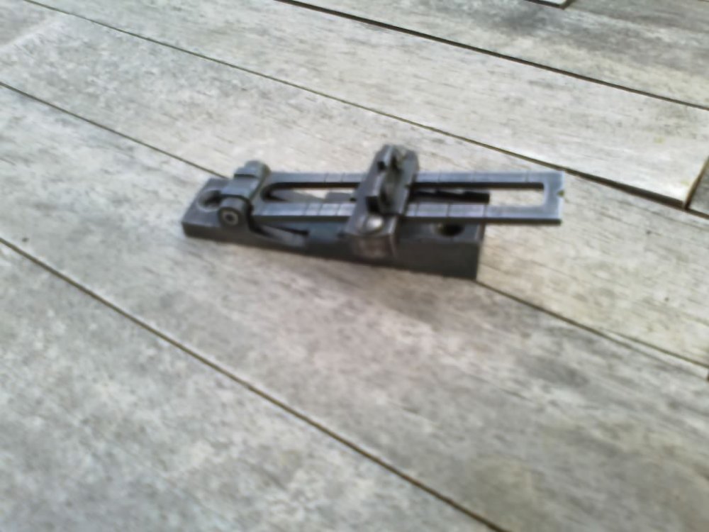

    По планке. Думал уже готова, передумал. На днях думаю пошлифовать и вытравить цифры на шкале. Уже экспериментировал, думаю получится. Да и вытравливать пора попробовать а здесь такой случай. (фото много потому что плохие, вечером хорошие сделать никак)

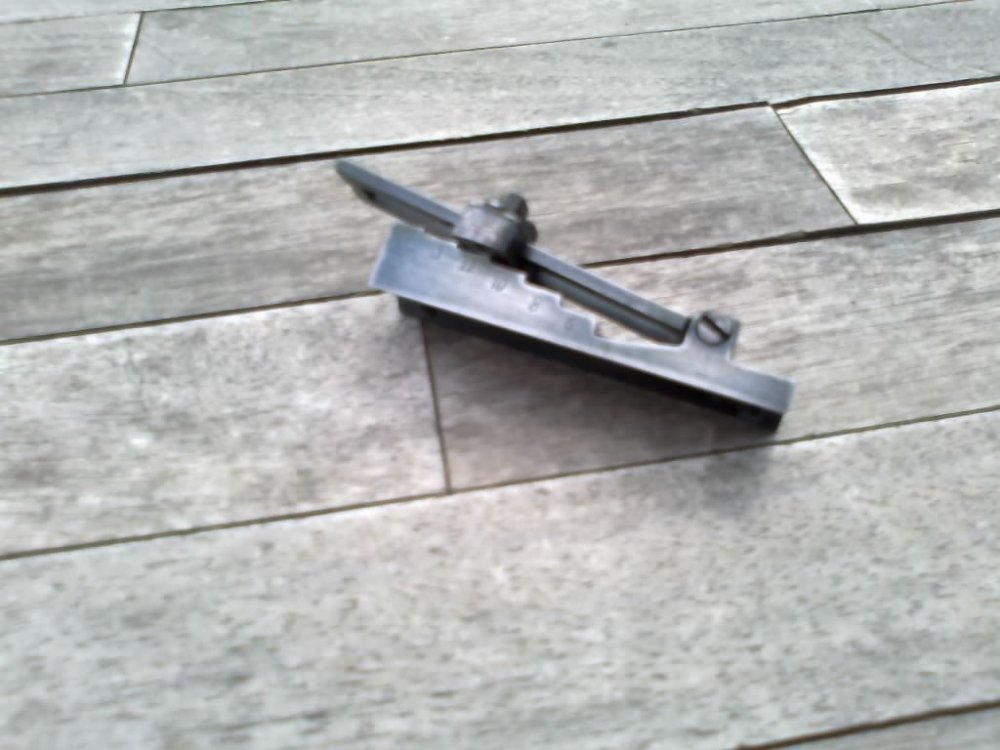

  26. 663
    663 ✠ Moderator
    17
    7.598
    Україна.

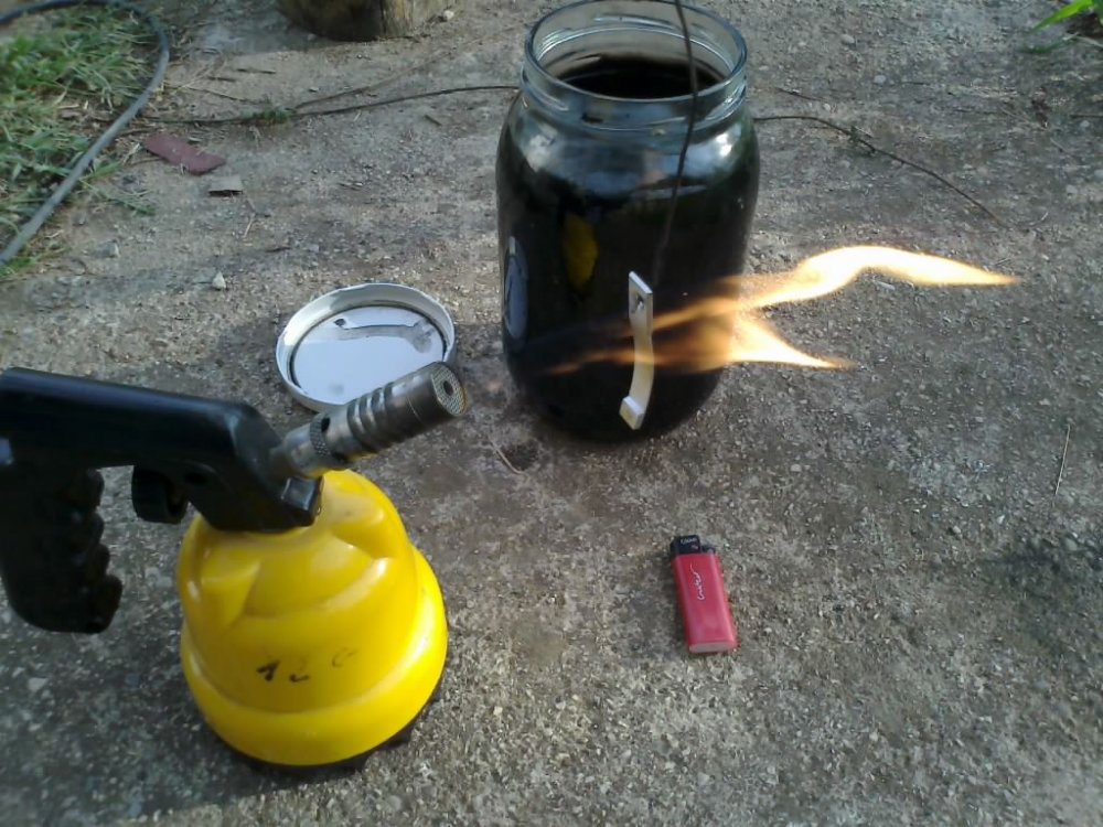

    Всем доброго. Решил вытравить цифры на планке. Затея так себе. Вытравил не глубоко. Чуть состарил. В будущем возможна набивка.
