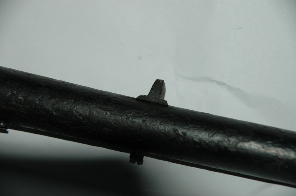

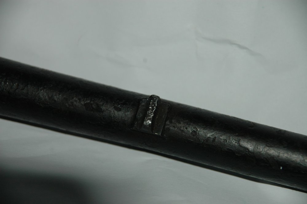

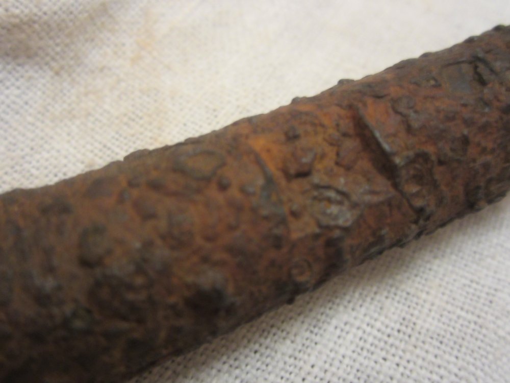

    Есть ещё один вопрос. Кто знает для чего на стволе вот эта фрезеровка ?. Лично я предполагаю что для фиксации цевя, чтоб не сдвигалось вперёд. Так думаю туда должен вставляться какой то задерживающий элемент.

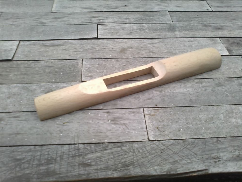

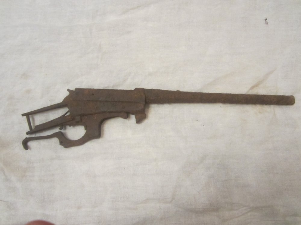

    Передняя часть ложа. Делаю из части палета (поддона) на последнем фото моя заготовка с образцом. Всё расчертил и пошла работа. На жаль доски не нашёл, эта тоже не плохо. ГЛАВНОЕ РЕЗУЛЬТАТ. Сделал посадку под кольцо с приливом. Не всё сразу, продолжение следует.

    Если снизу ствола, то зажимная гайка для винта.
    Останнє редагування: 16 кві 2015

    Фрезеровка находится в аккурат с низу ствола под передним отверстием крепежа прицельной планки. Прицельная планка крепится на двух болтах.

    Это место с фрезеровкой в низу ствола по средине. Его заметно на фото.

    Зажимная гайка для винта крепления цевья. Монтируется в этот паз.

    Гайка имеет форму фрезерованного места чуть под конус ....

    А где такое можно увидеть. На всех фото на цевье даже следа крепления я не видел. По крайней мере снаружи. Может там просто шпенёк должен торчать ?.

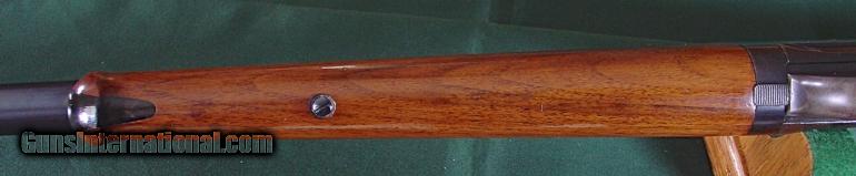

    ВСЁ ПРОВЕРЕНО. Заблуждение на щёт фрезеровки в сторону. Оказывается на винтовках как я и предполагал были фиксаторы цевя. Вот собрат по форуму и Винчестеру прислал фото. Я спокоен у меня винтовка !!!.

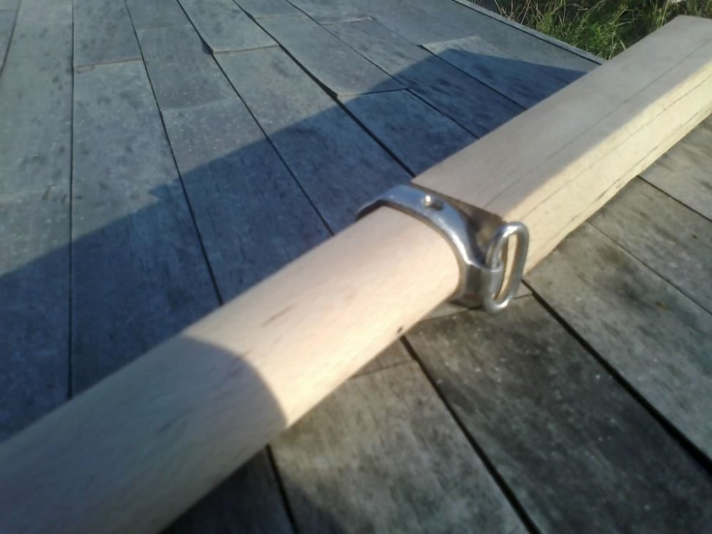

    Продолжил работу над ложе. Подогнал цевьё под большое кольцо. Смастерил заготовку накладки и подогнал в размер накладку и цевьё.

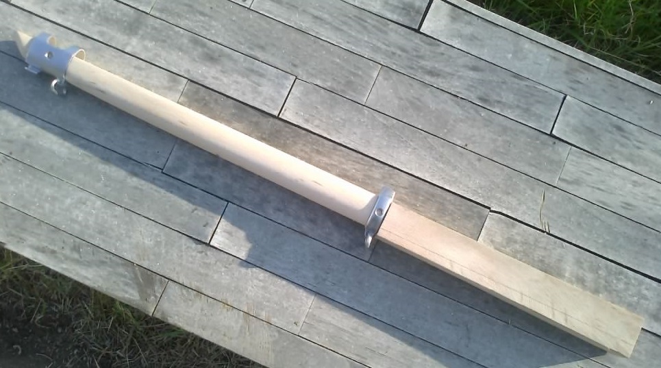

    Поработал с накладкой.
