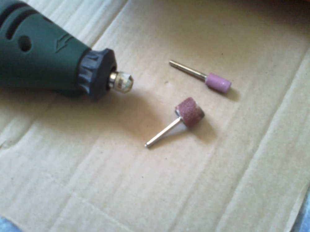

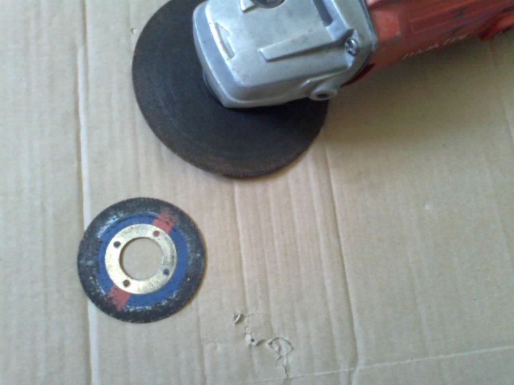

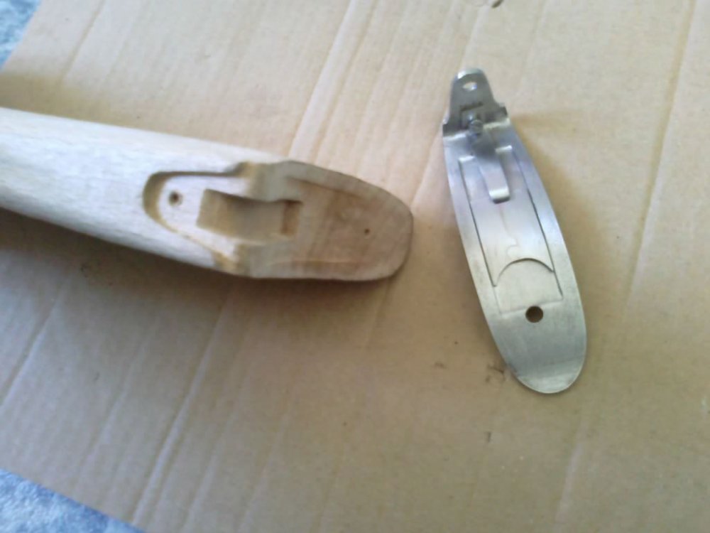

    Закос под фрезеровку делал болгаркой, ещё до того как согнуть тыльник в нужную форму. Сначала делал нормальным диском 125 мм. Когда дело практически было сделано поставил использованый диск малого диаметра, чтоб края были по чётче. В оконцовке всё же поправил дремелем, чтоб края меньшего диаметра были и больше на фрезеровку смахивали.

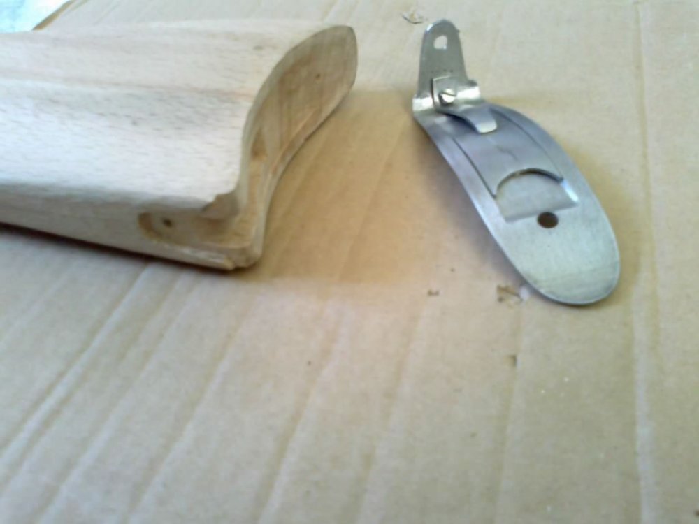

    Установил тыльник. Опять остановка. Жду чертежи антабки (человек обещал помочь) и в поисках схемы отверстия под принадлежности в прикладе. Приклад пока не подгонялся в чистовую. После найденой информации работа будет продолжена.

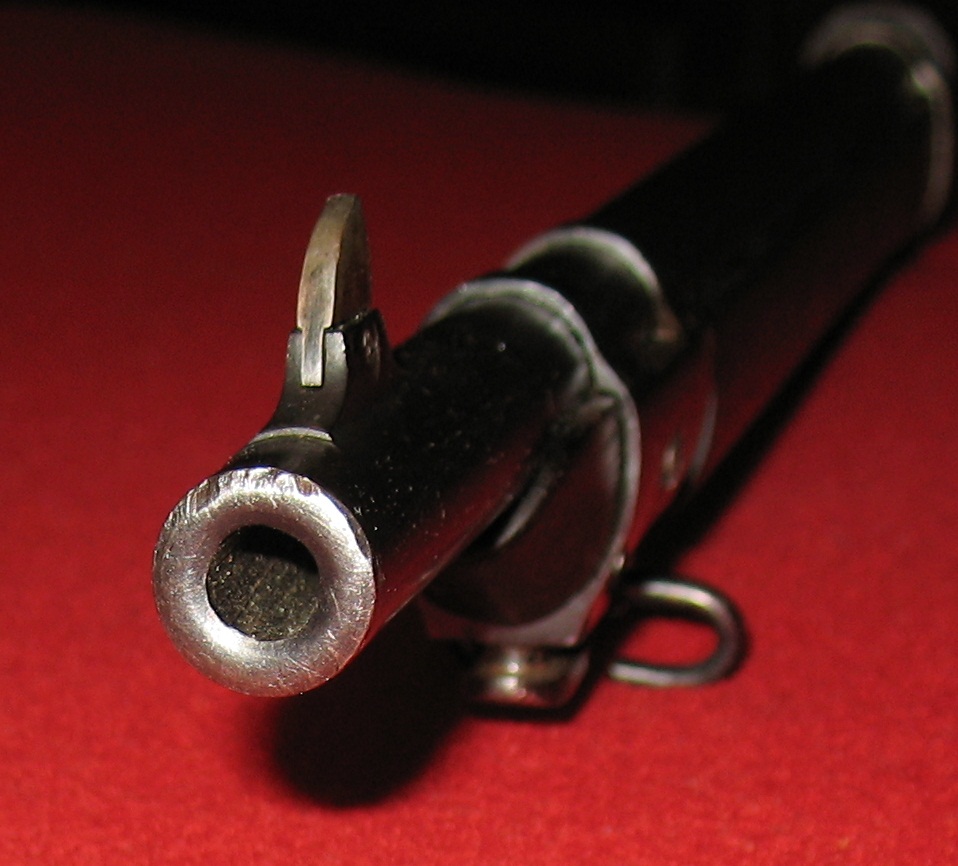

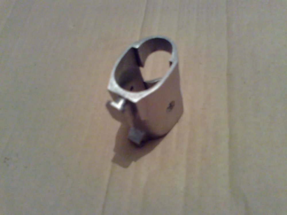

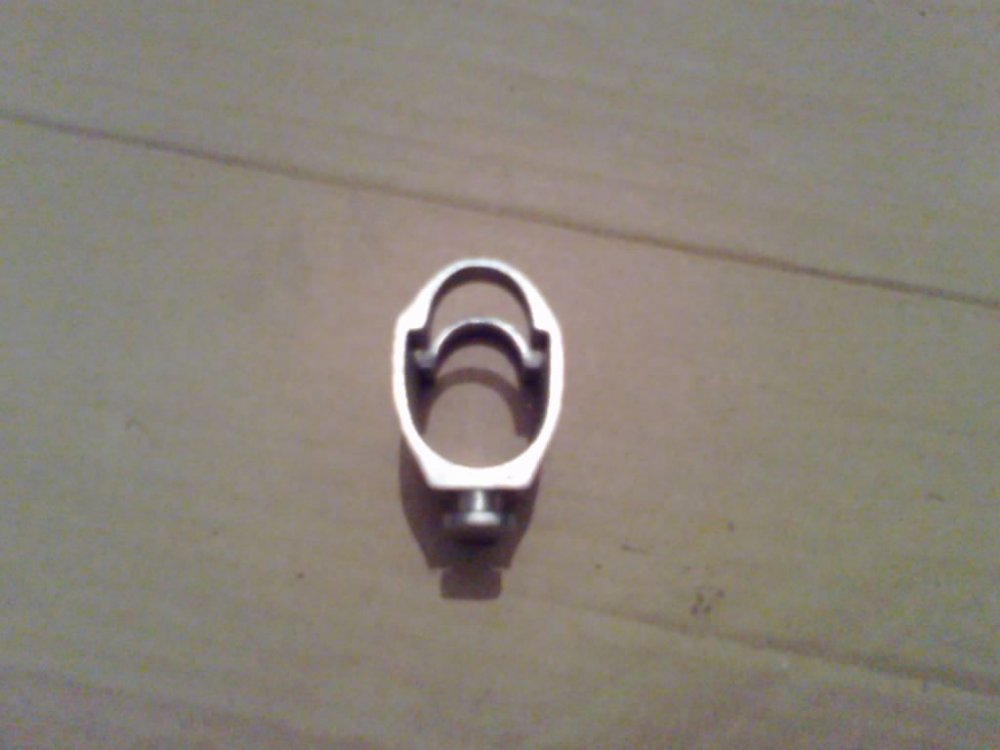

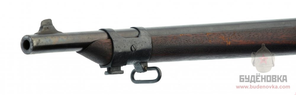

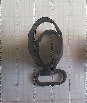

    Кольцо ложевое с приливом. Приклад пока отдыхает.

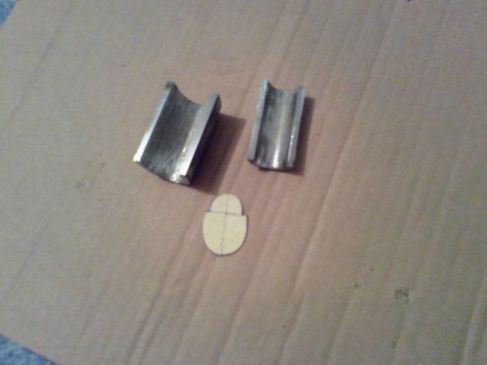

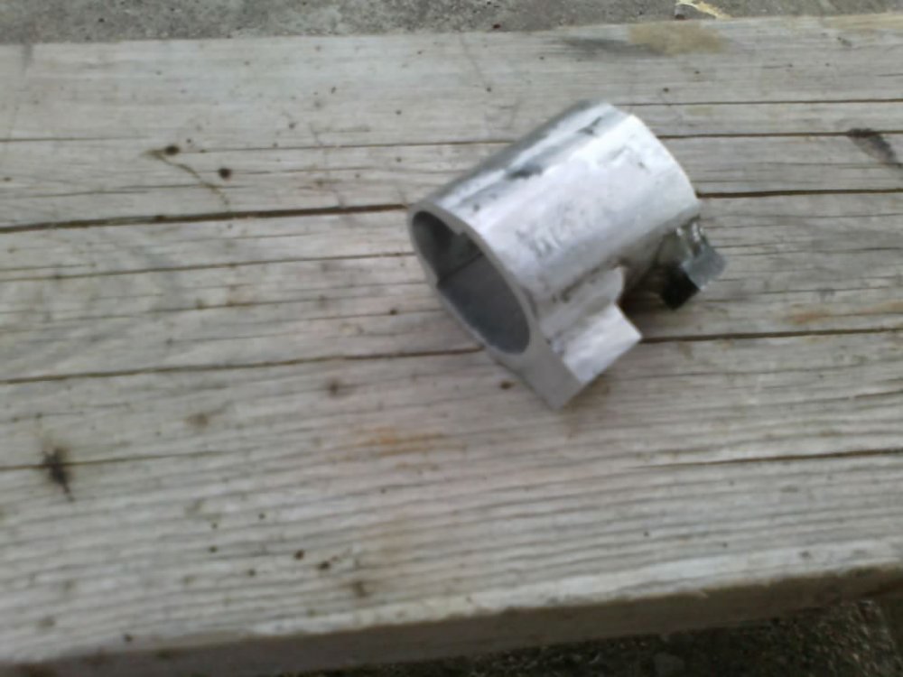

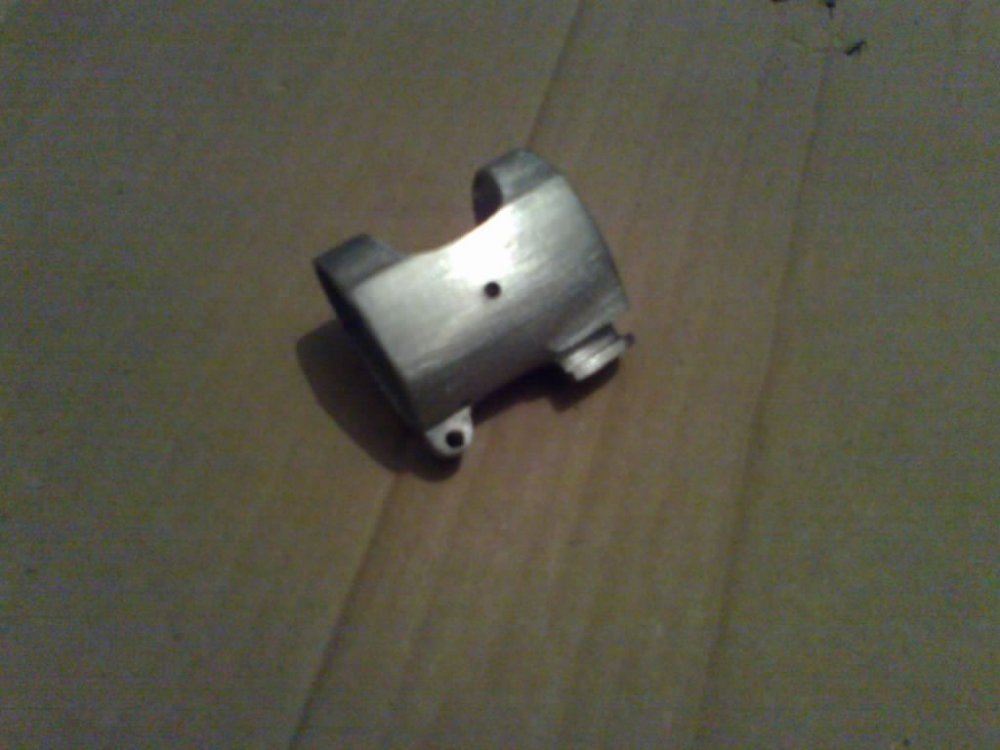

    Кольцо решено делать из нескольких частей. Для начала вырезал шаблон внутренней части кольца из скотча и для жосткости наклеил на тонкий картон. Вырезал две пластинки и выгнул под шаблон. Всё по порядку на фото. Всё сварено в одну деталь. Дальше точная подгонка.

    Продолжил работу над кольцом и всё равно не успел доделать. Доводка форм осталась, кольцо, винт и резьба. На вечерок ещё хватит.

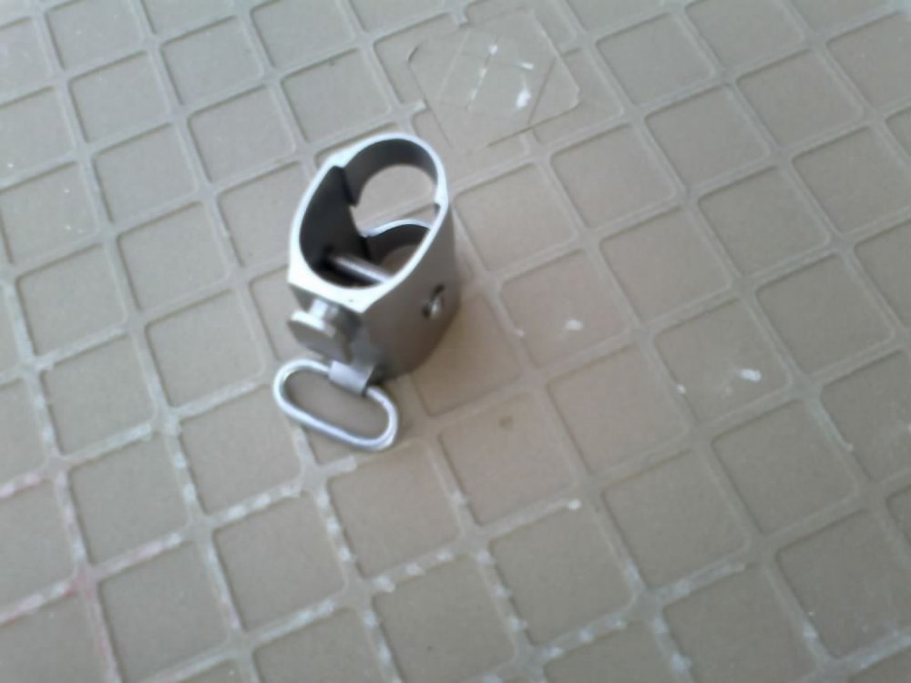

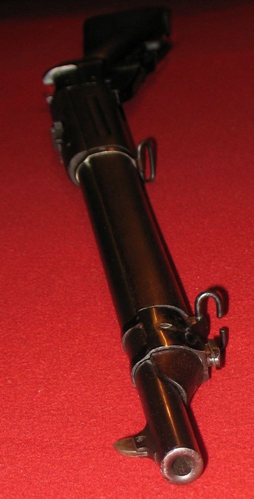

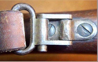

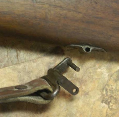

    Антабка. (кольцо отдыхает). С эскизом выручил собрат по Винчестеру. Пока сделал базу, для того чтоб на конец то довести приклад до его окончательной формы.

  14. Hunter-god
    Hunter-god Stabsfeldwebel
    990
    Україна.Кропивницький
    Золотые руки! :smile_15::smile_15::smile_15:

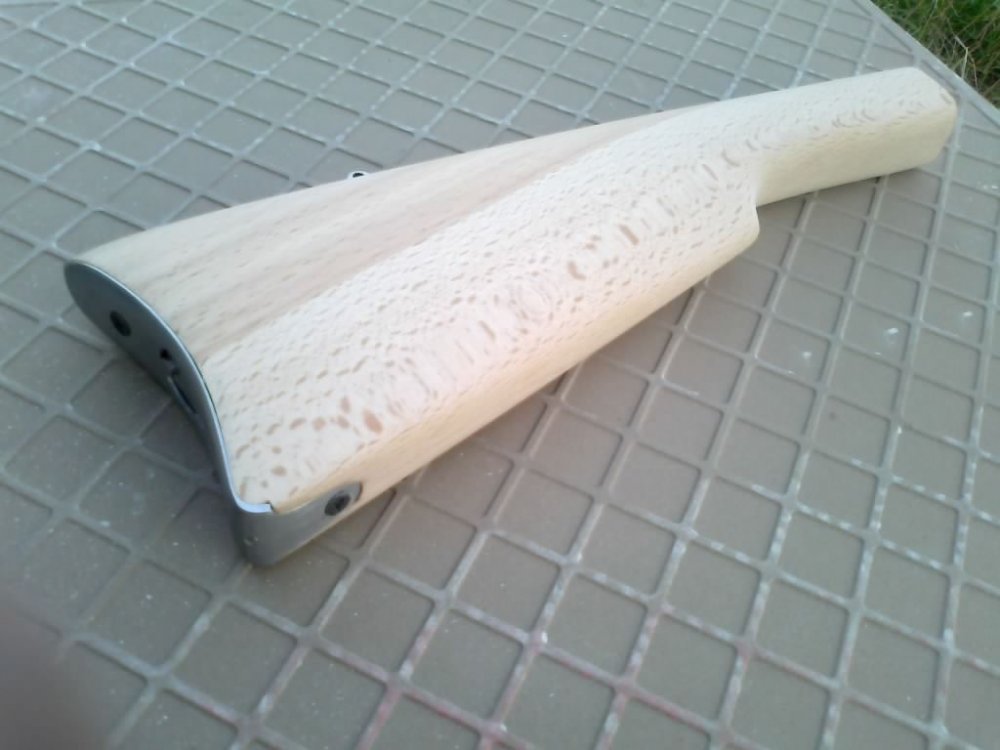

    Приклад. Отшлифован и установлен обвес. ( все части выставляю отдельно , чтоб услышать критику или поддержку о отдельных деталях)

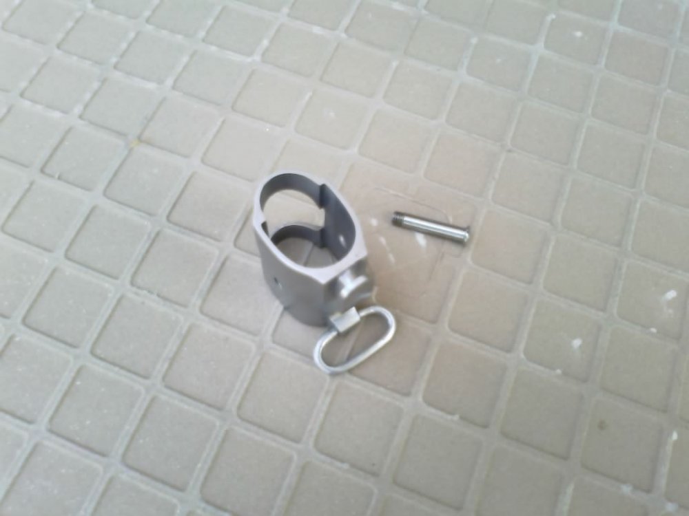

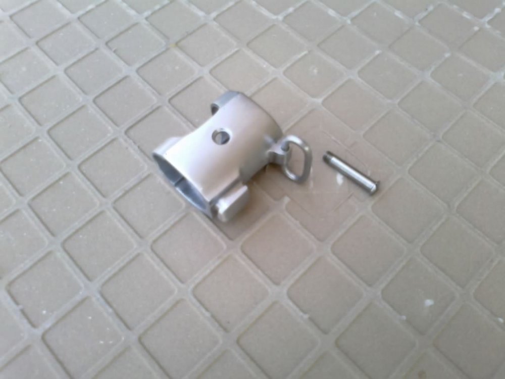

    Кольцо с приливом. Всё же до праздников успел доделать. Получилось вроди не плохо. По крайней мере старался.

  22. БЛК
    БЛК General-major
    30
    66
    8.132
    Качество заводское! Молодец!

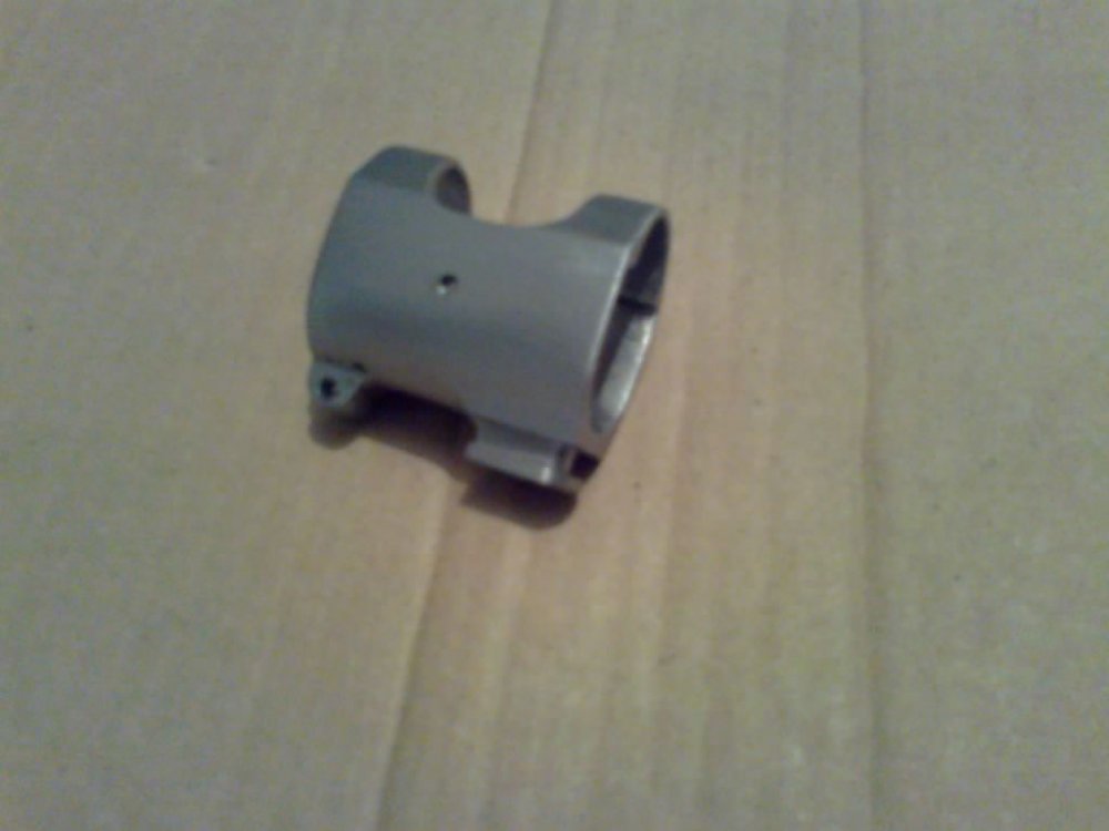

    Кольцо большое. Для работы взял железку толщиной 10мм а должно быть 12мм. Не хватало 2мм пришлось наварить толщину (ничего не сделаешь , деваться некуда). Всё на фото по порядку. Для начала сделал шаблон внутренней части кольца. Высверлил отверстия по периметру внутренней части, стамеской перерубил перегородки. Акуратно обшлифовал до нужного размера внутреннюю часть. Обшлифовал внешнюю часть кольца. Довёл до нужной формы и размера. Установил антабку. Кольцом доволен.
